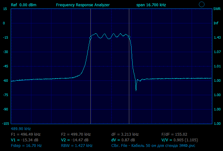

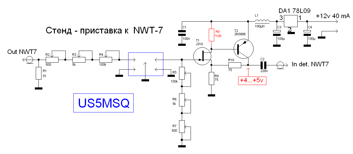

Сообщение R9OFG » 02 фев 2020, 18:50
UN7AW писал(а):
23 окт 2019, 11:17
Здравствуйте!
Я правильно думаю, что этот щуп можно применить и с OSA-103? а то уж больно сложно найти ОУ, рекомендуемый для "осиного" щупа.
Повторил почти такую же схему, как в первом посте, с осой работает, пробовал с эмф на 500, вместо J310 поставил КП303А
