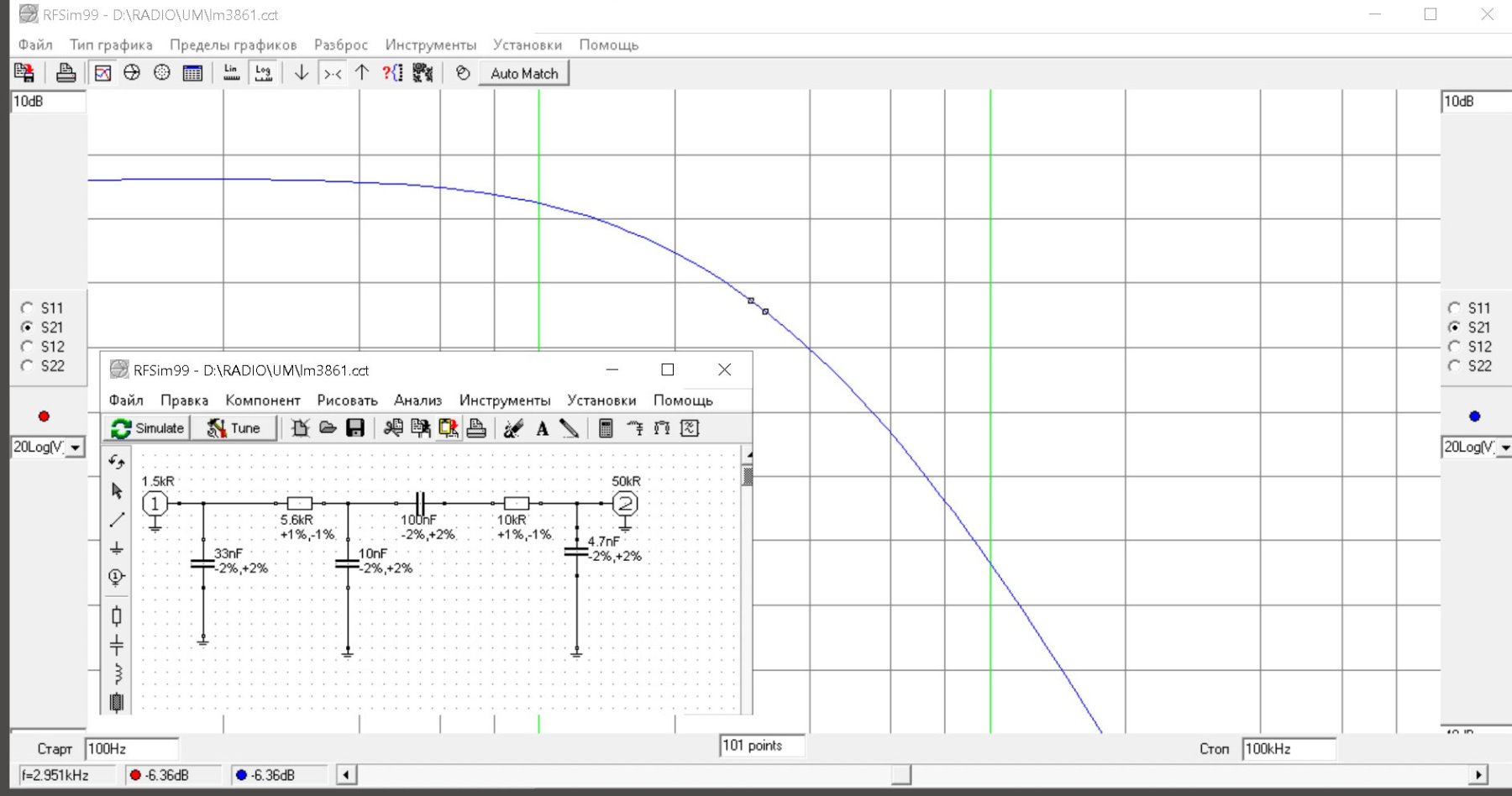

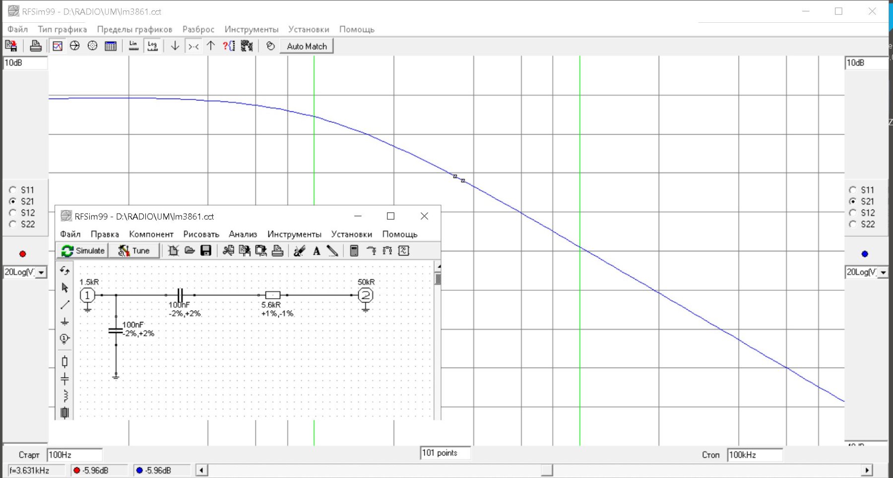

Попробовал Ваш ФНЧ загнать в симулятор. Сразу напишу, что возможно что-то делаю не так, но более опытные коллеги если что поправят.
Вот так выглядит ФНЧ:

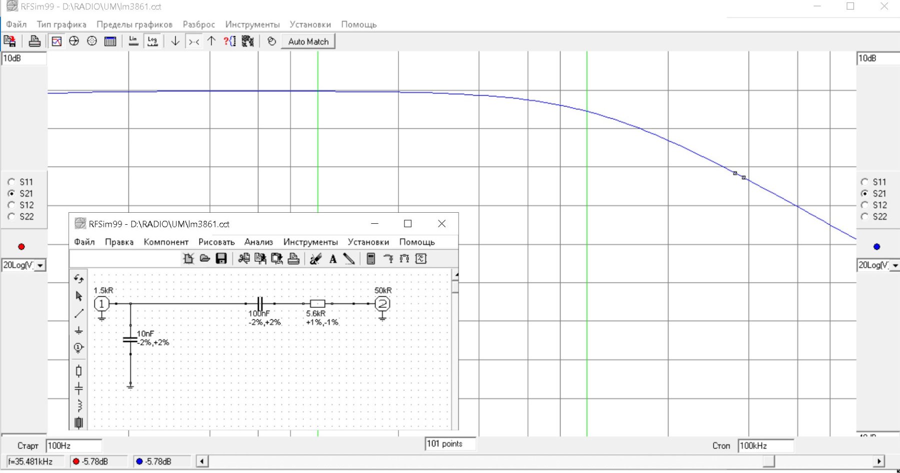

А вот ФНЧ из схемы STEP-2. Разница как видите большая.
Про методику расчёта удлиняющей катушке не знаю. Сам мотал экспериментально около 10мкГн, но при настройке сердечник практически полностью выкрутил.

Криворукий, все правильно по ФНЧ, пока, у меня не было цели его с более крутым скатом сделать, для того, чтобы посмотреть, что более менее реально КФ выдает.
Удлиняющую я подбором витков на колечке T30-2 сделал, но теперь видно как пролазит опорник, спуры на картинке выше по частоте, дальше их еще больше, пока не знаю как это побороть!

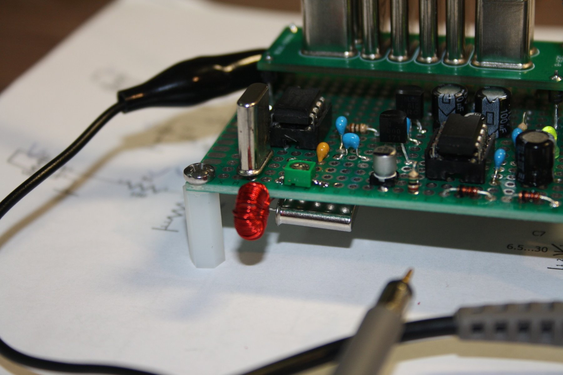

Посмотрел фотографии, у Вас подстроечные конденсаторы 6,5 - 30 пФ .
Для Вашего фильтра расчётная индуктивность около 7мкГн, а конденсатор 41пФ.

Подстроечники на минимуме, при увеличении емкости ачх сразу "ломается", тут видимо емкость монтажа влияет.

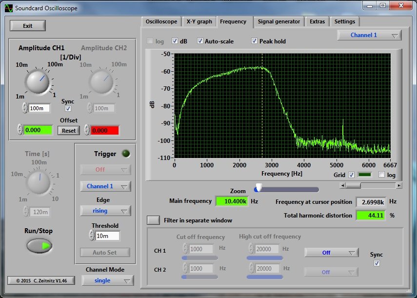

Вот, что у меня максимум получилось выжать если снимать сквозную АЧХ на ПК

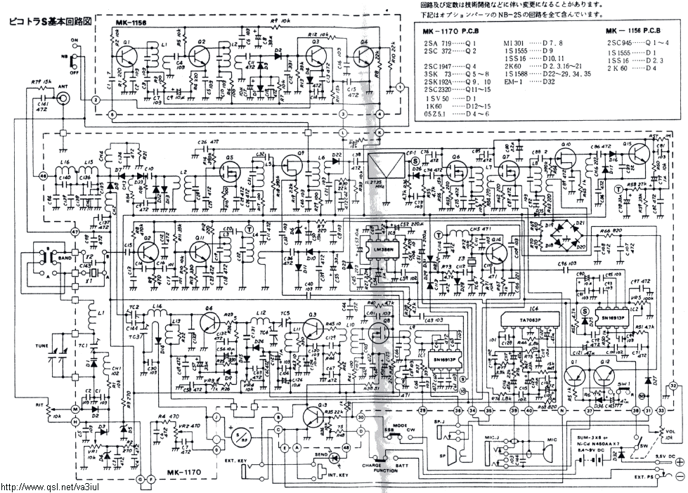

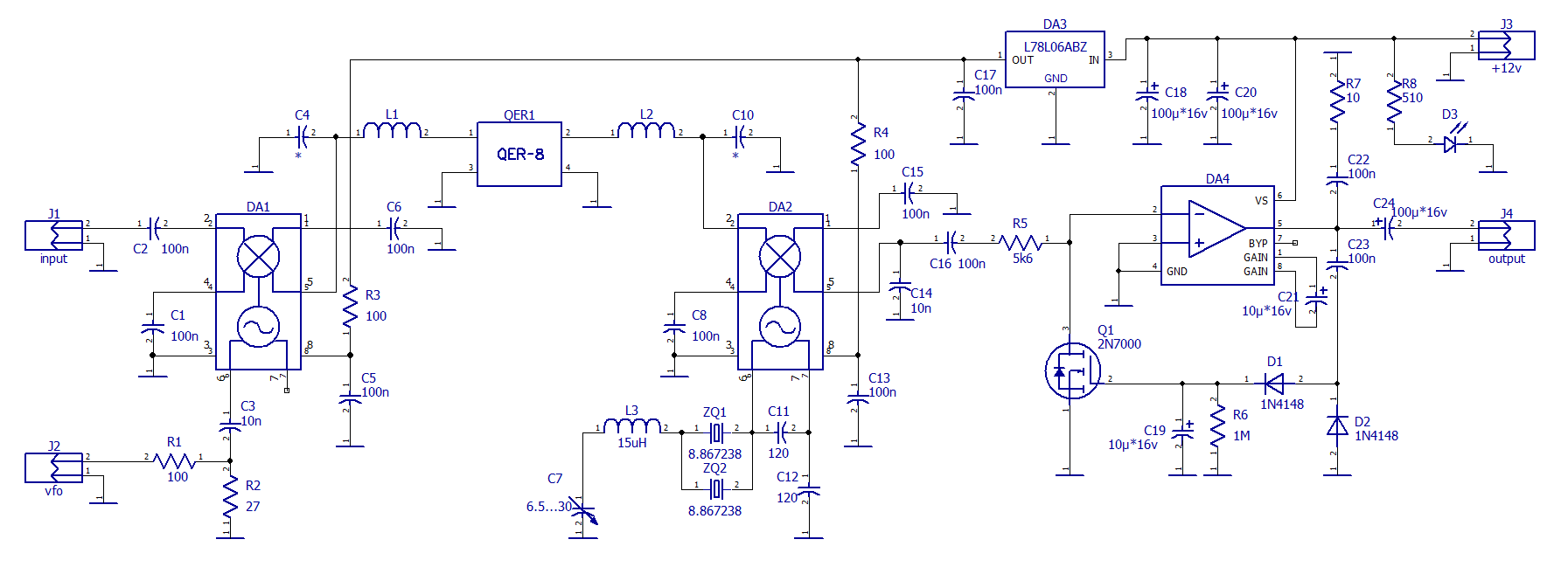

Подсмотрел решение японцев по расширению регулировки диапазона опорника,
параллельно резонатору ставится такой же с максимально близким значением частоты последовательного резонанса, потом индуктивность ~15 мкГн и подстроечник. После этого изменения свободно подстроечником изменяется частота опорника в пределах 18 кГц, т.е. легко настраивается и на нижний и на верхний скаты АЧХ КФ. Можно будет продумать переключение LSB/USB.
Пока так оставлю, как синтезатор будет, посмотрю осой сквозную АЧХ, а там уже и с ФНЧ после SA-шки буду экспериментировать.

При этом стабильность несколько падает. Включение параллельно 2-х и более резонаторов увеличивает в некоторых пределах перестройку по частоте, что порой удобно для ГПД CW трансиверов, где это решение часто и применяется, причём, не только в любительской аппаратуре: японцы в 80-х годах выпускали SSB микротрансиверы Mizuho MX на разные диапазоны, там вместо синтезатора применялось последовательно включение кварцевого резонатора с КПЕ.

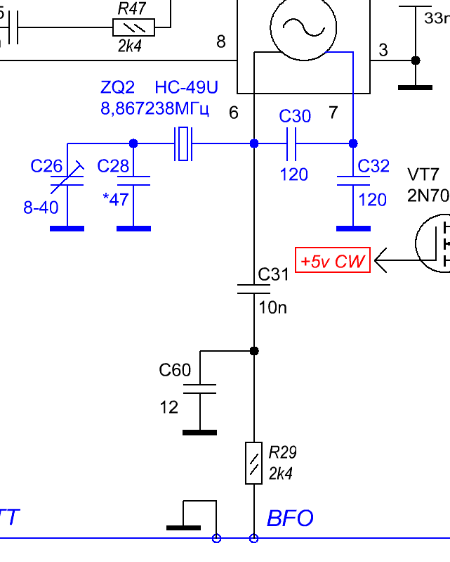

Кстати, Сергей Эдуардович US5MSQ, в описании на STEP-II пишет:
Закончив проверку работоспособности основных узлов, приступаем к собственно настройке. Она состоит из трёх этапов:
1. Установке частоты опорного гетеродина, для чего к разъёму платы BFO подключаем частотомер. Подстройкой триммера С26, а при необходимости и подбором С26 выставляем значение примерно на 300 Гц ниже от нижнего края полосы пропускания КФ по уровню -6дБ...
То есть измеряем частоту ОГ на 6 выводе SA612. Не опечатка ли это? Я только на 7 выводе могу увидеть частоту ОГ.

Сообщение Криворукий » 27 мар 2020, 16:09
27 мар 2020, 15:54
Да, только через конденсатор на 10нФ.
