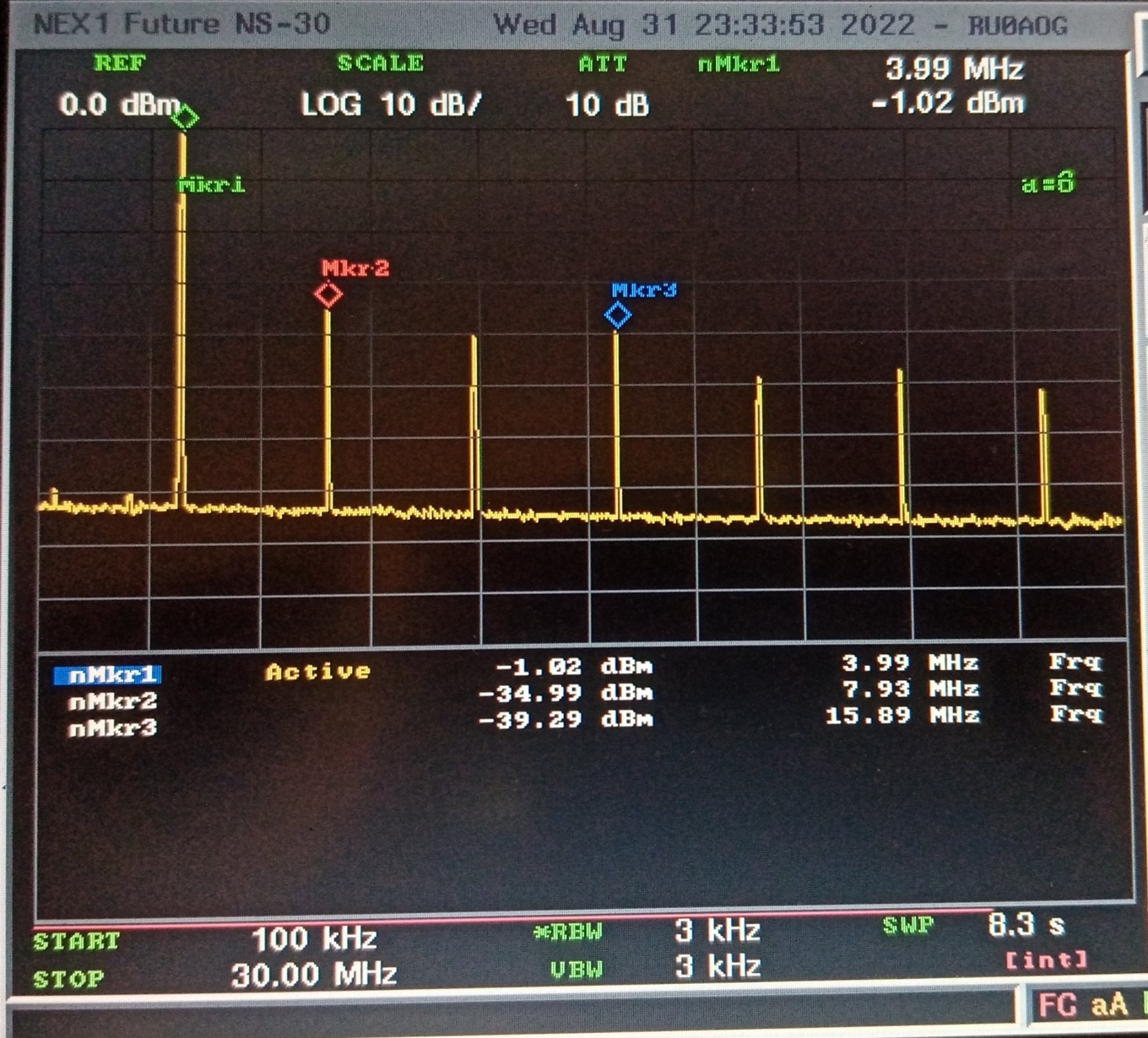

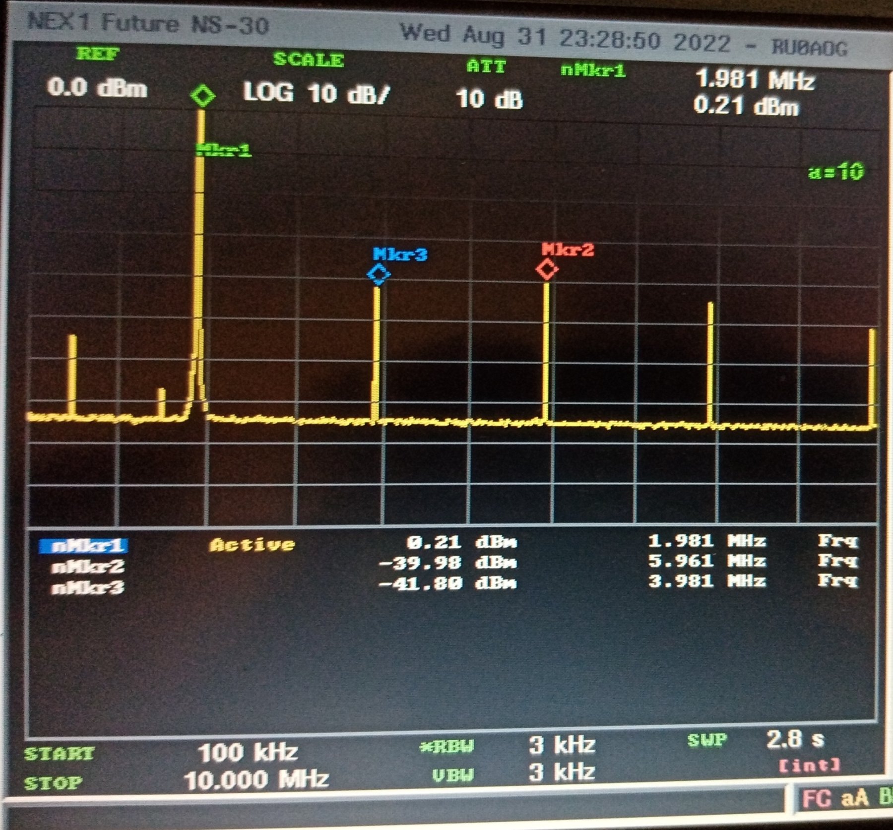

Сообщение ru0aog » 31 авг 2022, 21:08

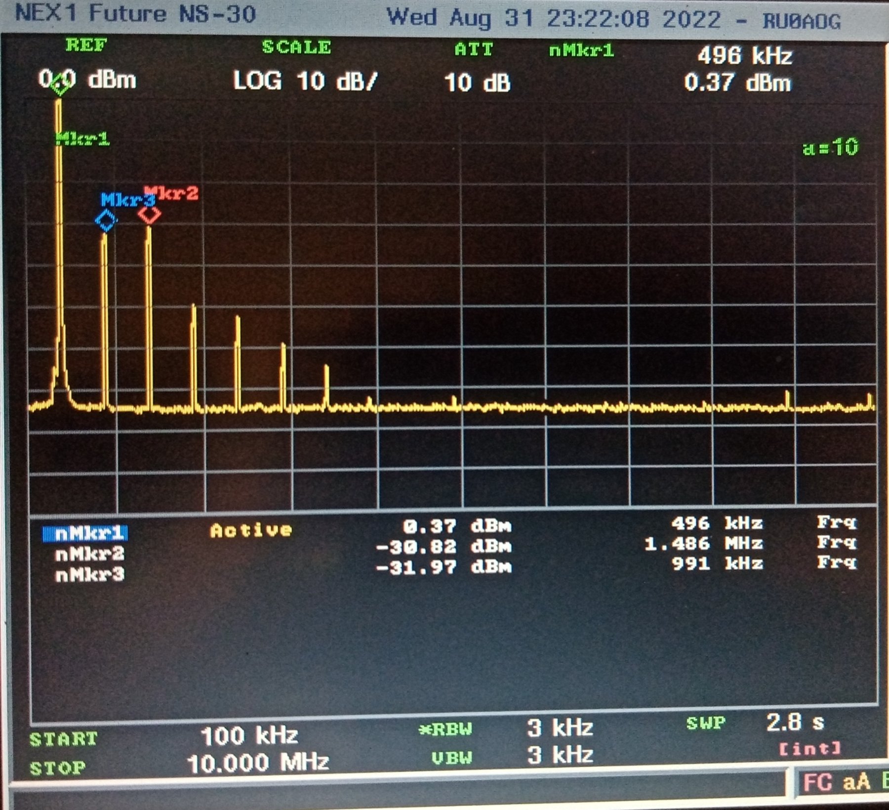

И самый любимый радиолюбителями Г4-102
Заявлено выходное напряжение сигнала от 0,5 В до 0,5 мкВ.
И те же стандартные -26 dBc любой из гармоник.
Смотрим.
500 кГц -30 dBc 2 МГц -40 dBc 4 МГц -34 dBc Шумовая полка около -75 dBc.
Имеются одиночные спуры -55 dBc.
Смотрим.

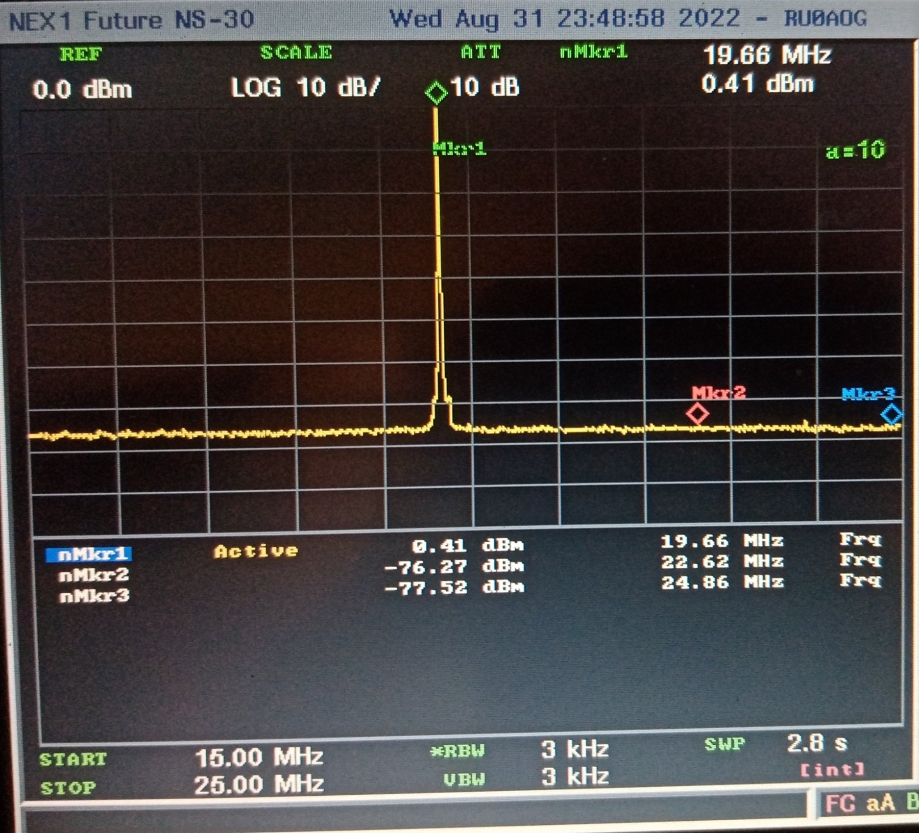

- Сообщения: 1055
Какой генератор выбрать? Из недорогих китайских DDS

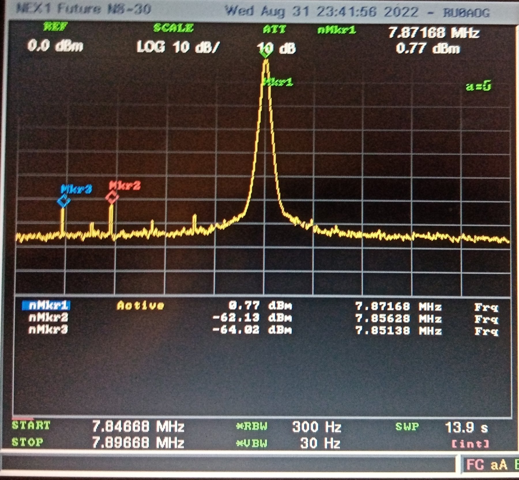

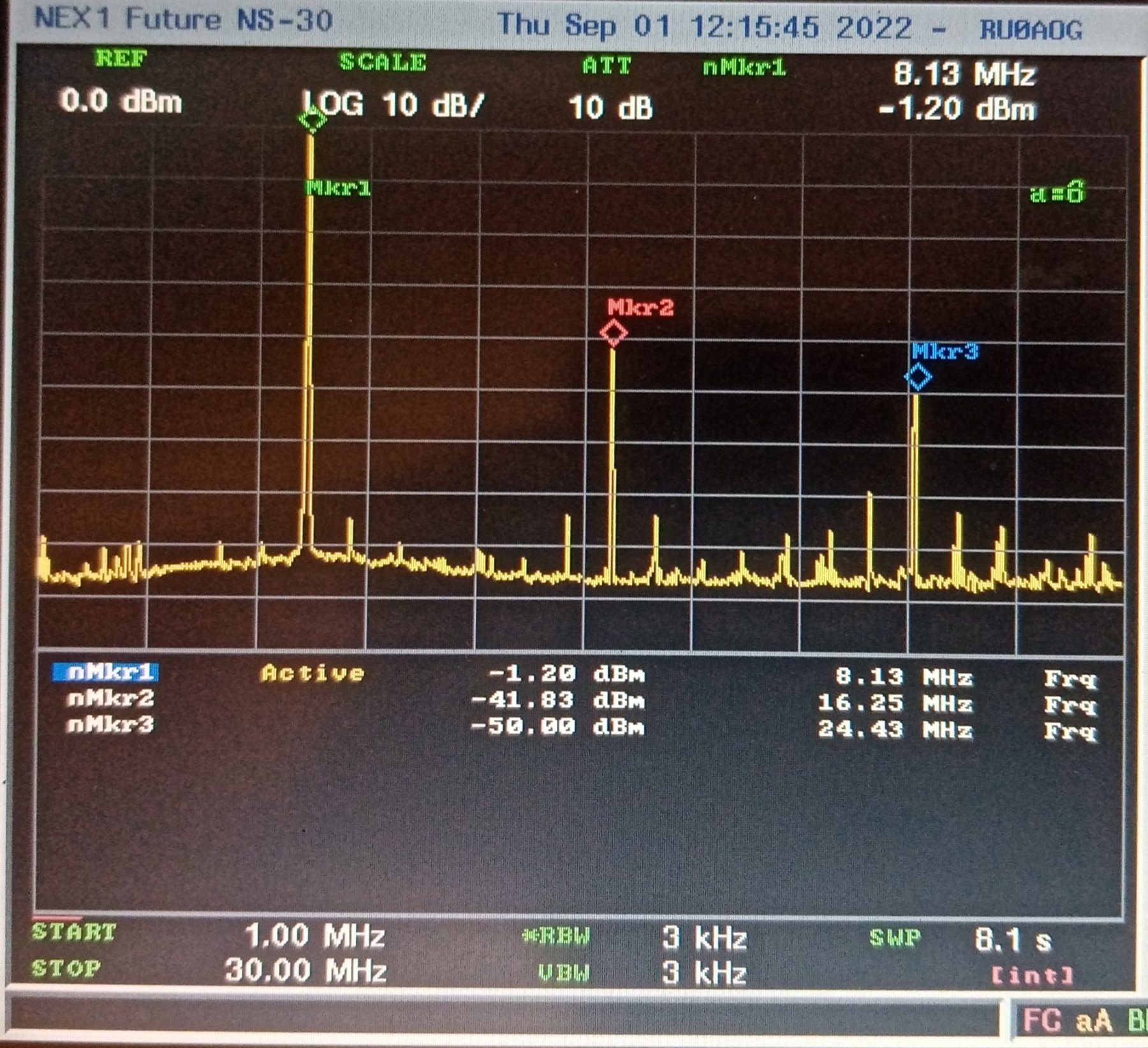

Сообщение ru0aog » 31 авг 2022, 21:15

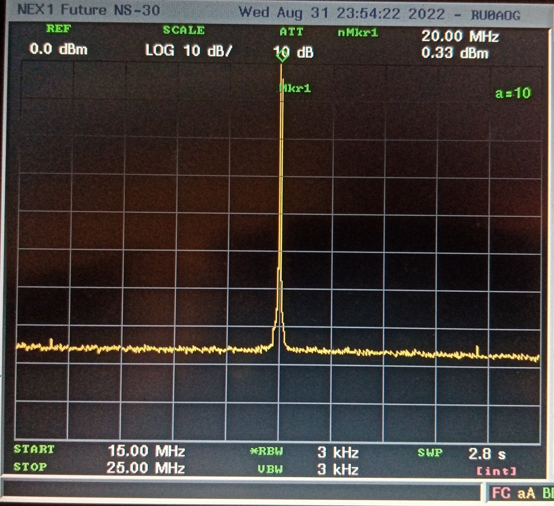

8 МГц
14 МГц
20 МГц
50 МГц
Чистый спектр с гармониками, соответствует LC-генератору.
Затруднительно устанавливать точную частоту, следует использовать совместно с частотомером.
Гармонические искажения (0dBm):
0....500 кГц -30 dBc,
0,5...2 МГц -40 dBc,
2.....4 МГц -34 dBc,
4.....8 МГц -33 dBc,
8....14 МГц -40 dBc,
14...20 МГц -36 dBc,
20...50 МГц -38 dBc.
Спуры:
0....500 кГц, не более -72 dBc,
0,5...2 МГц, не более -55 dBc,
2.....4 МГц, не более -70 dBc,
4.....8 МГц, не более -55 dBc,
8....14 МГц, не более -70 dBc,
14...20 МГц, не более -55 dBc,
20...50 МГц, не более -60 dBc.

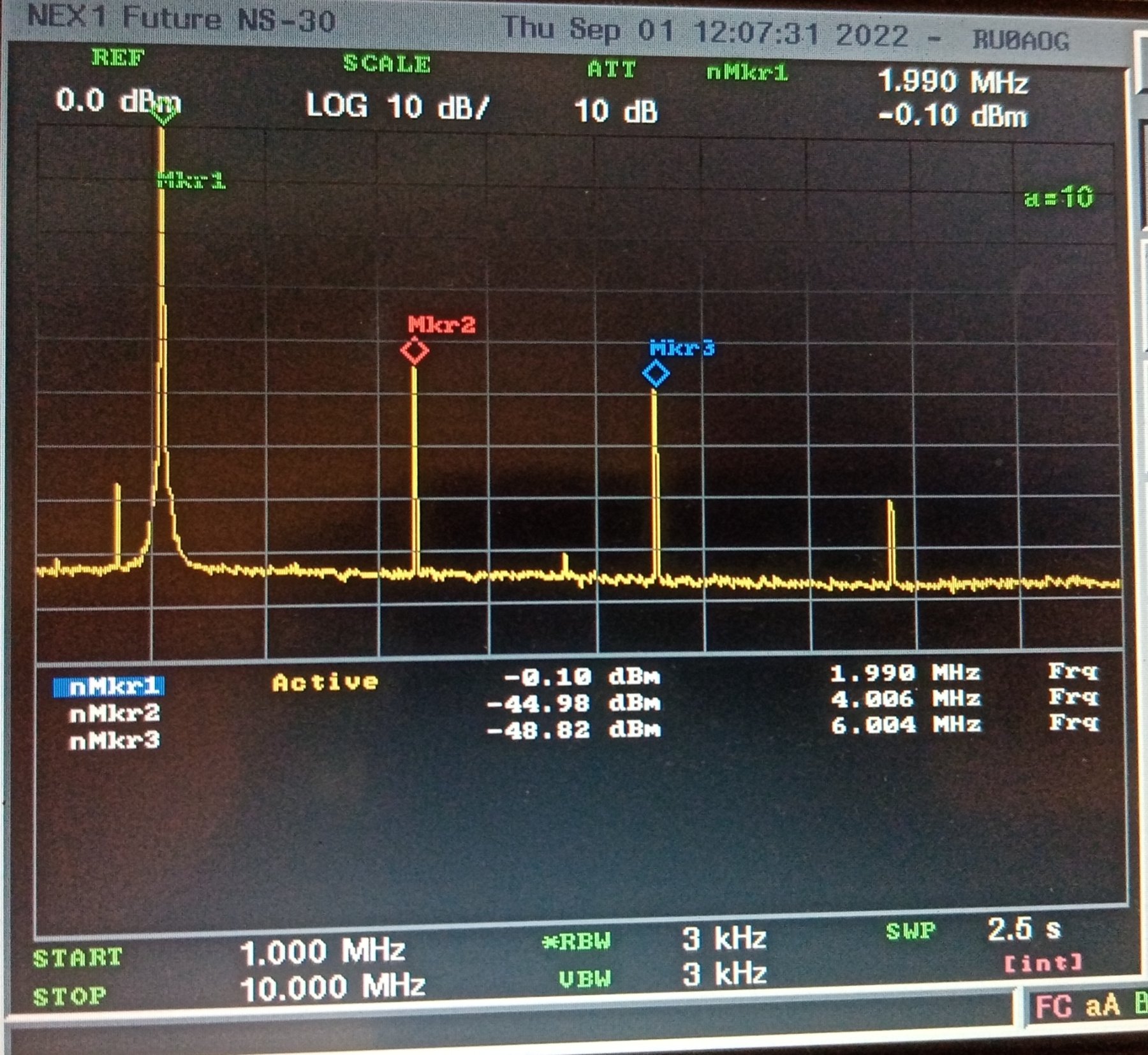

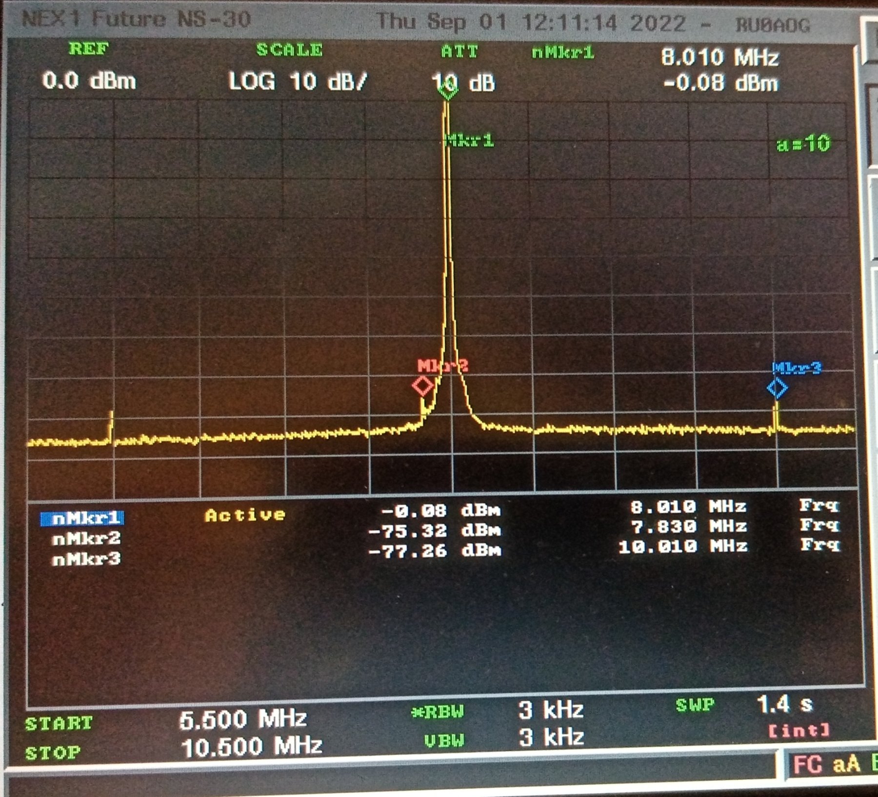

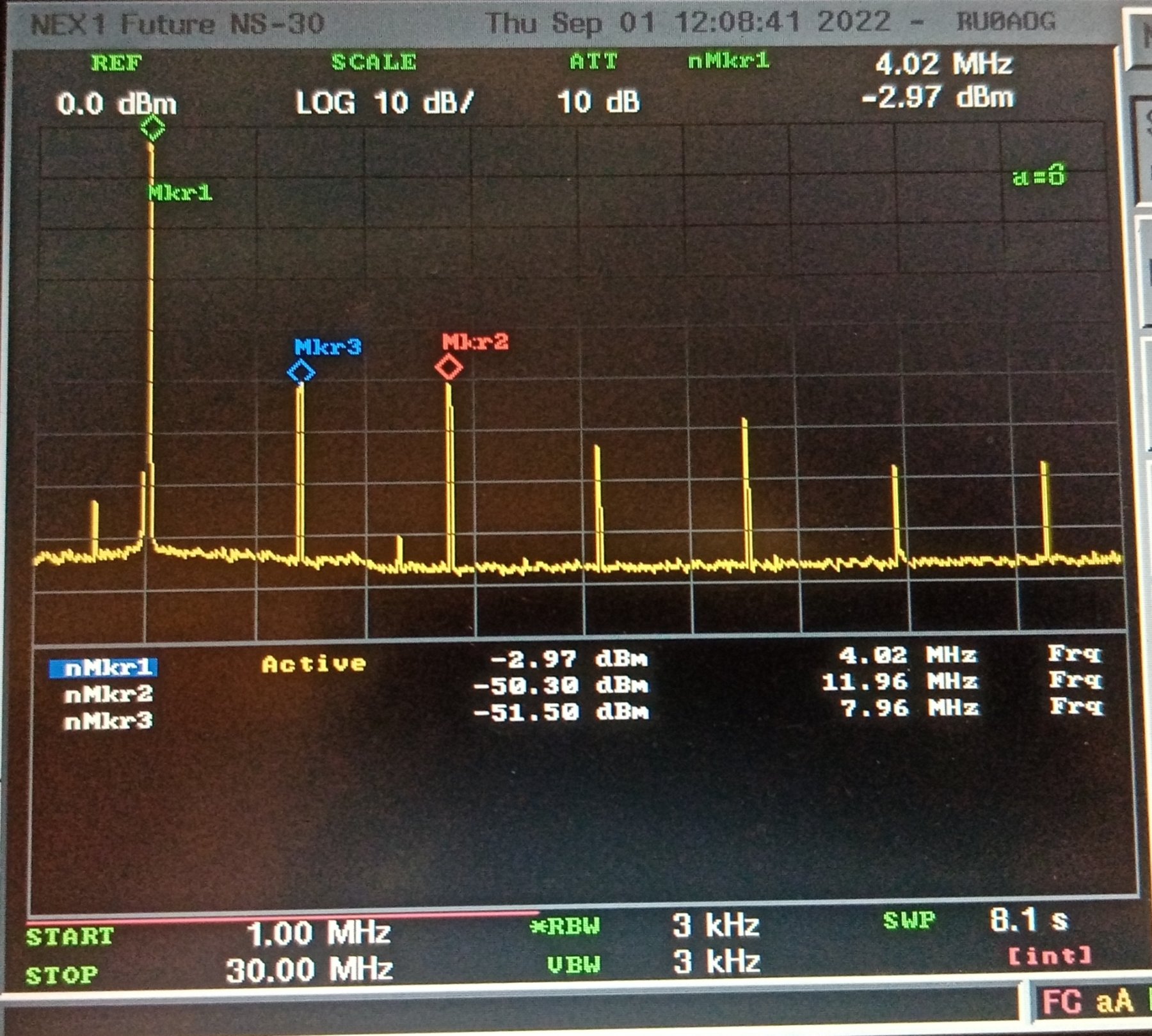

- Сообщения: 1055

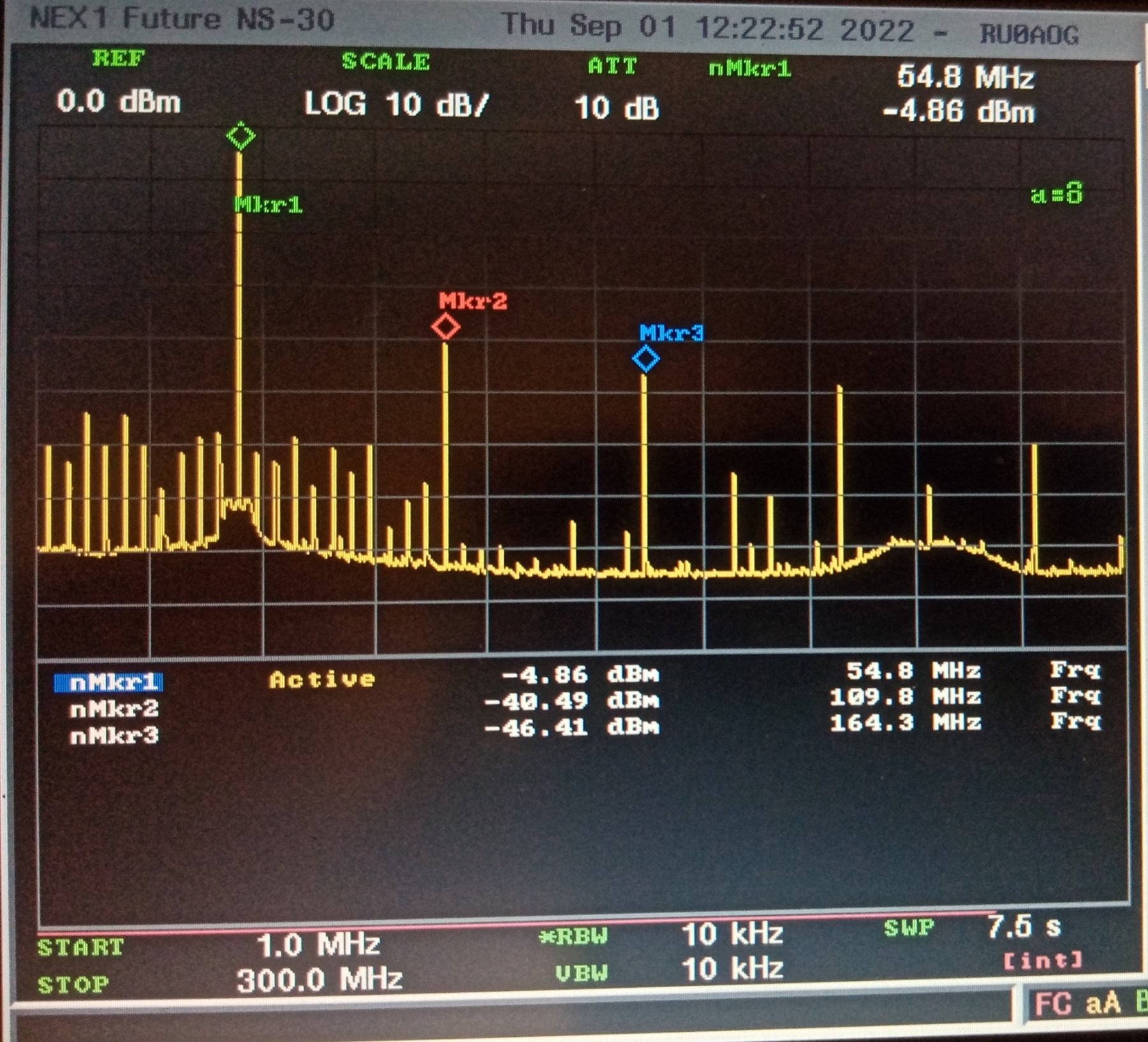

Сообщение ru0aog » 01 сен 2022, 09:23

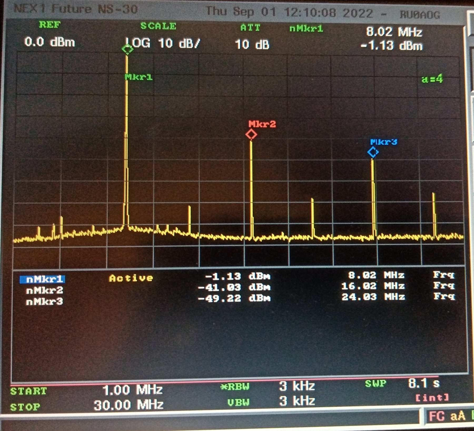

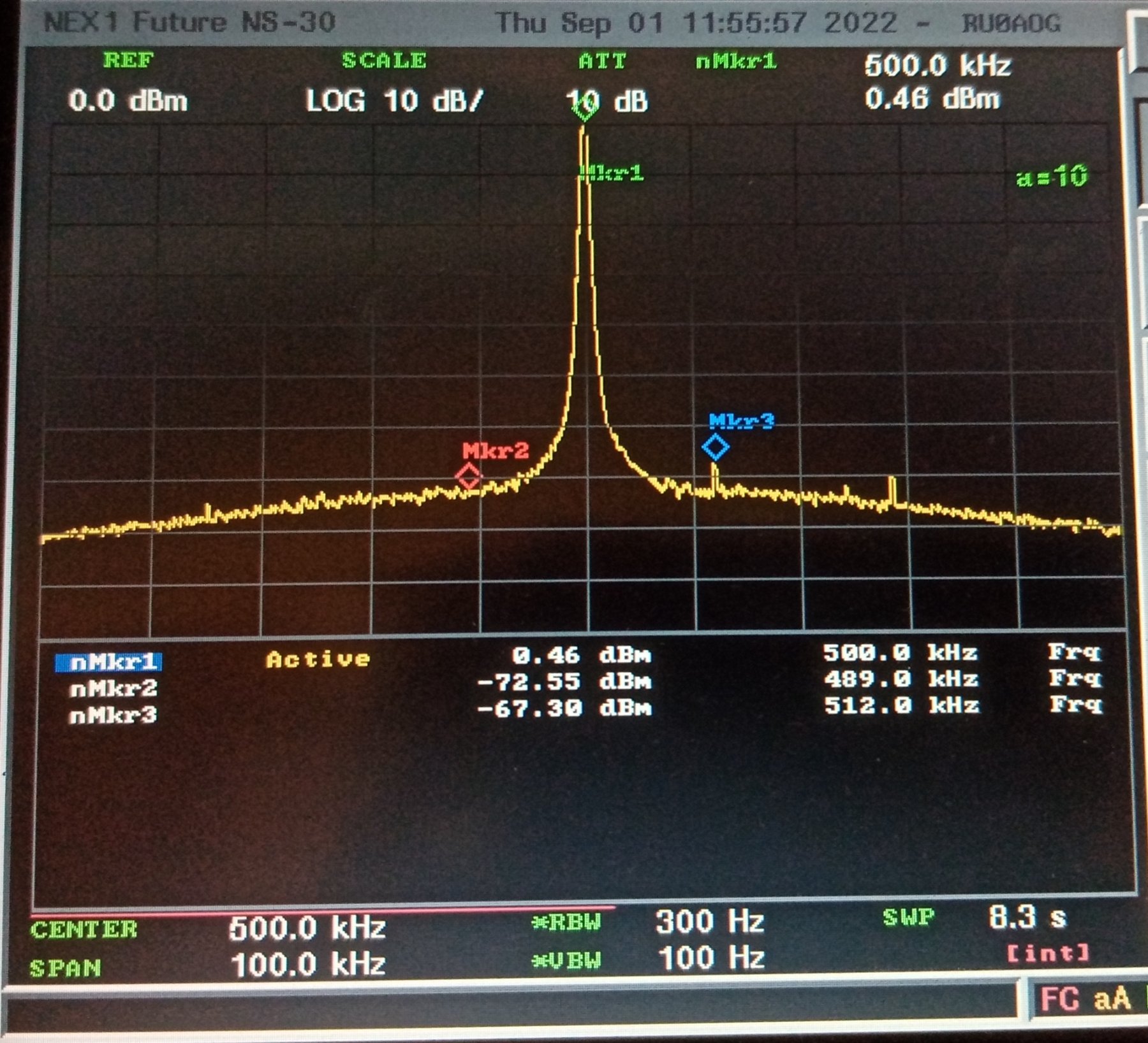

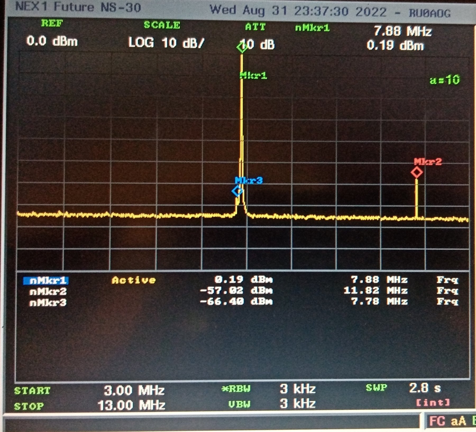

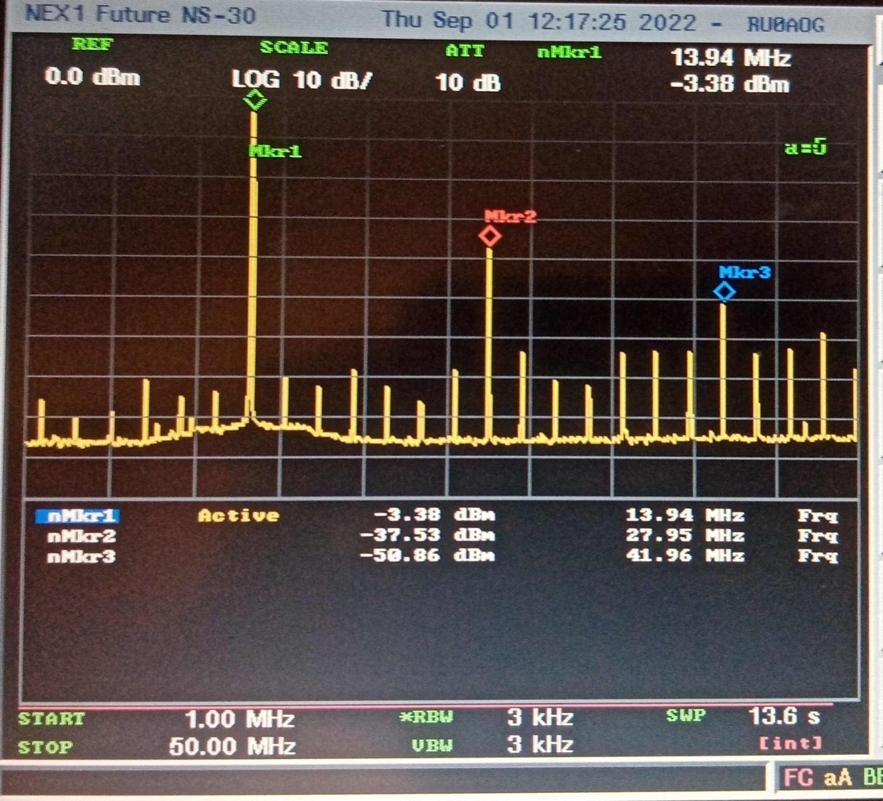

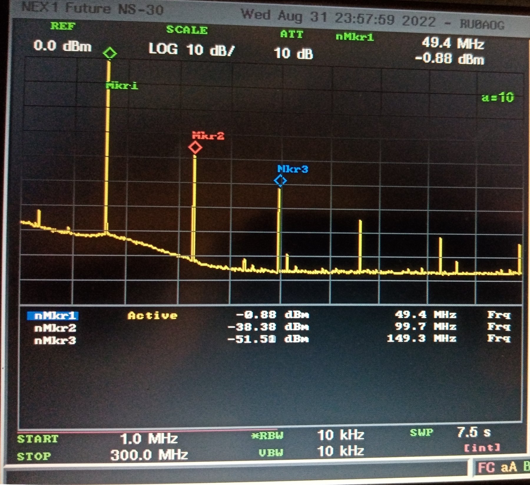

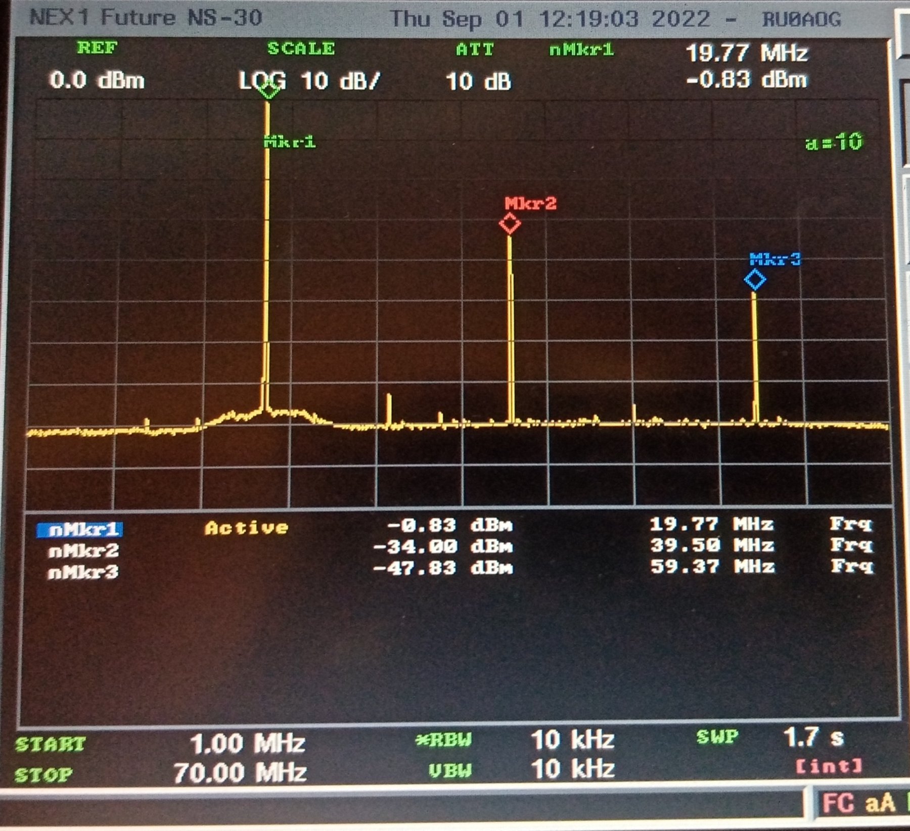

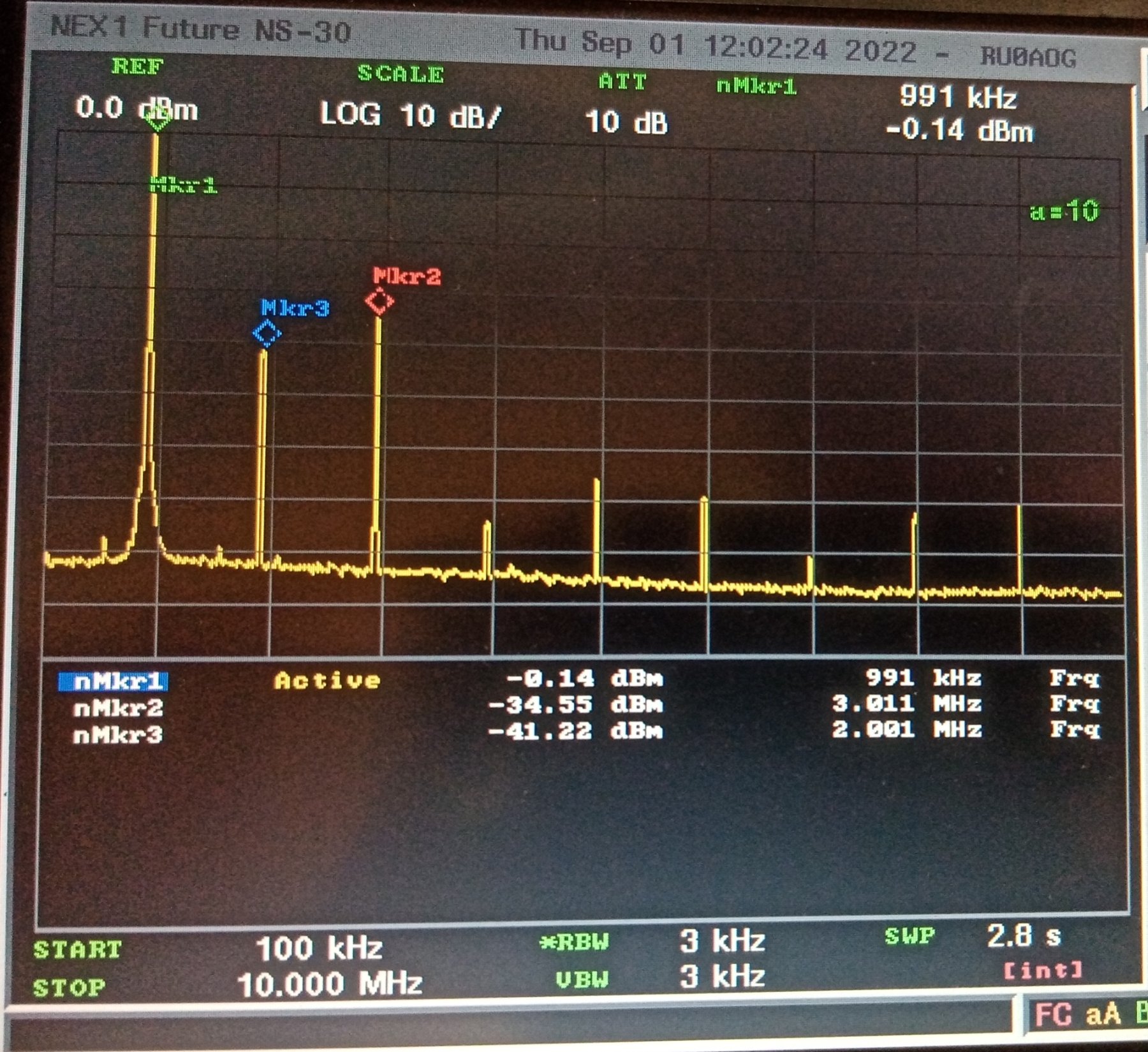

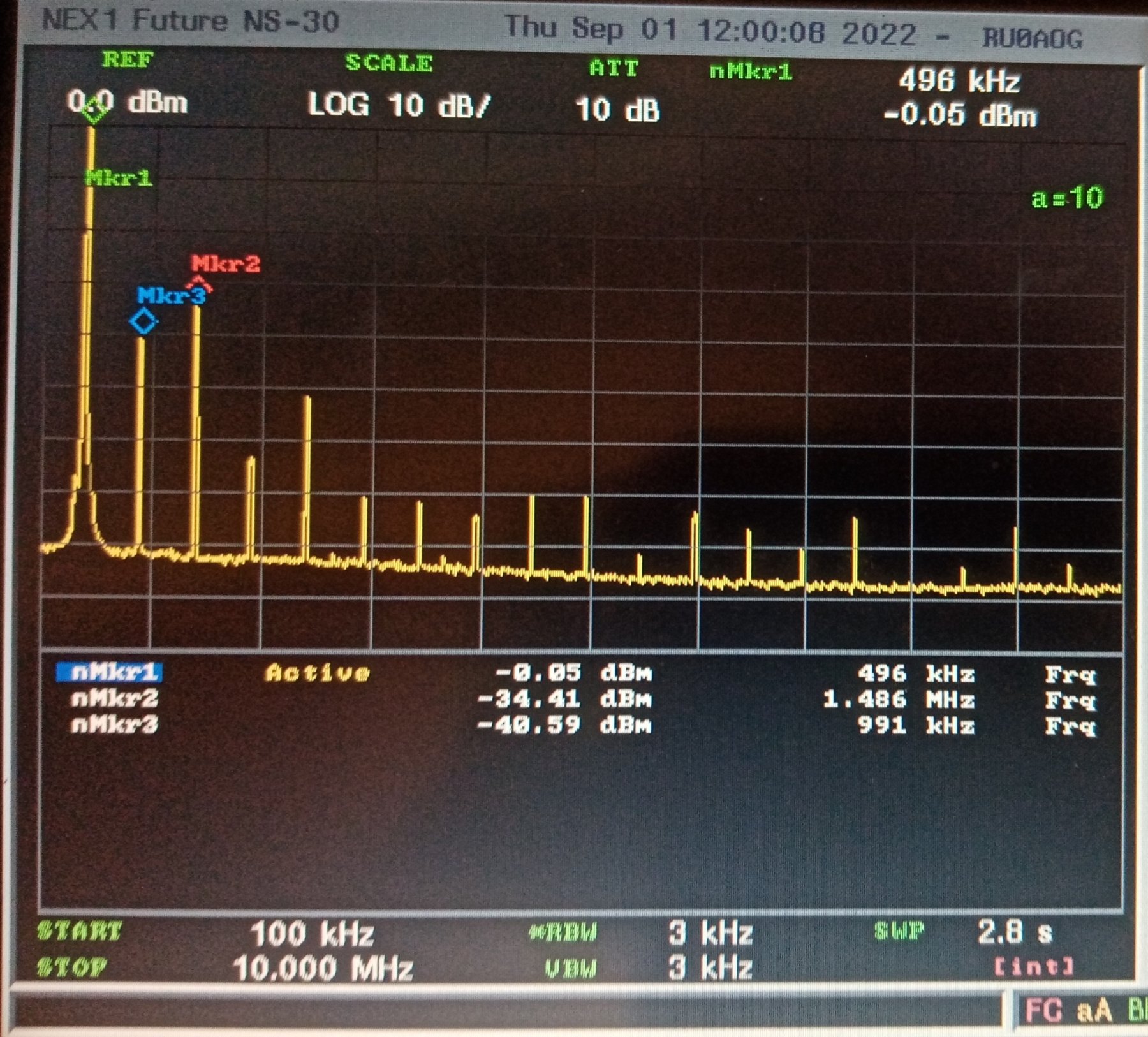

Приехал PSG-9080
Прокрутил по быстрому по диапазонам.
На такой скорости сканирования видны только гармоники
Спуры покажу позднее. Много фоток надо обработать

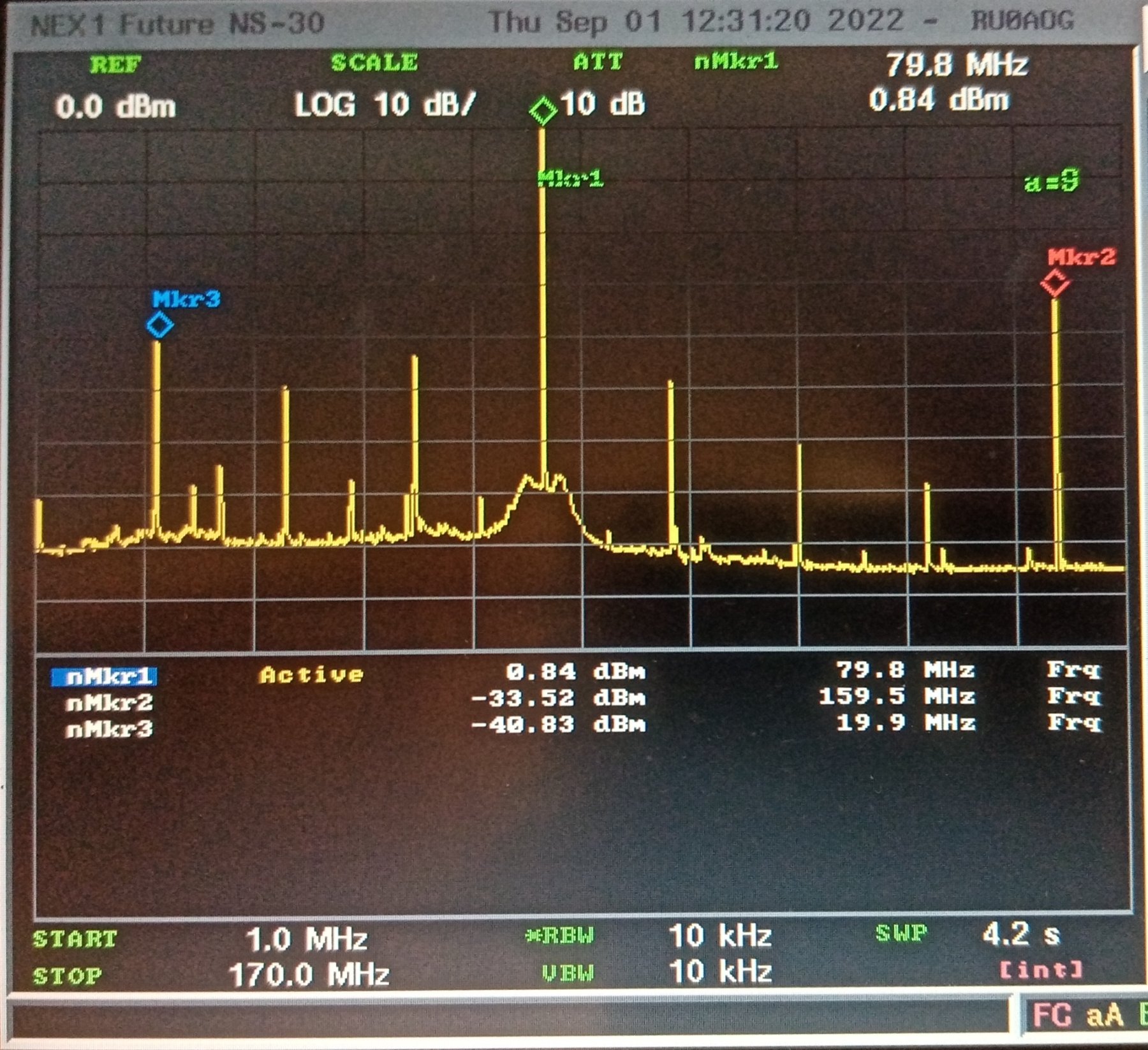

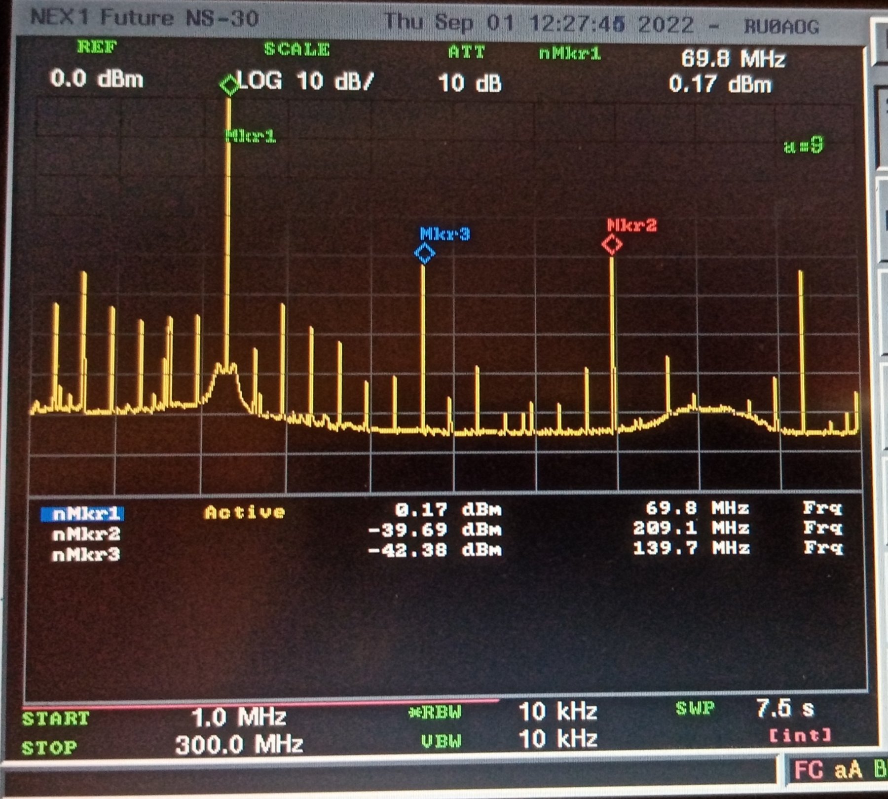

- Сообщения: 1055

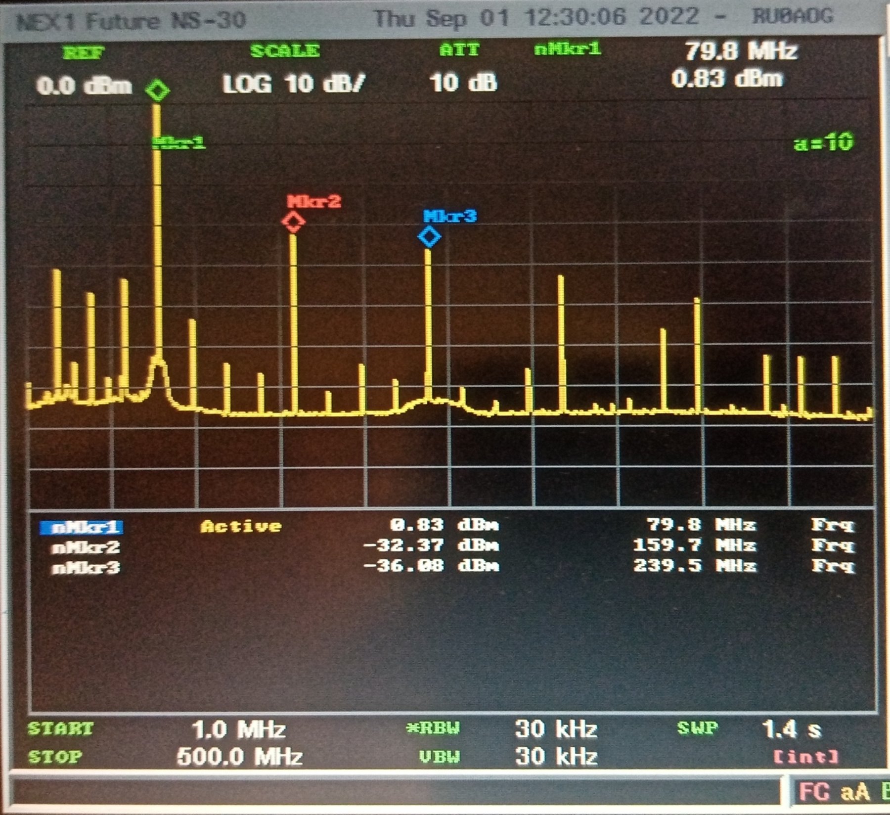

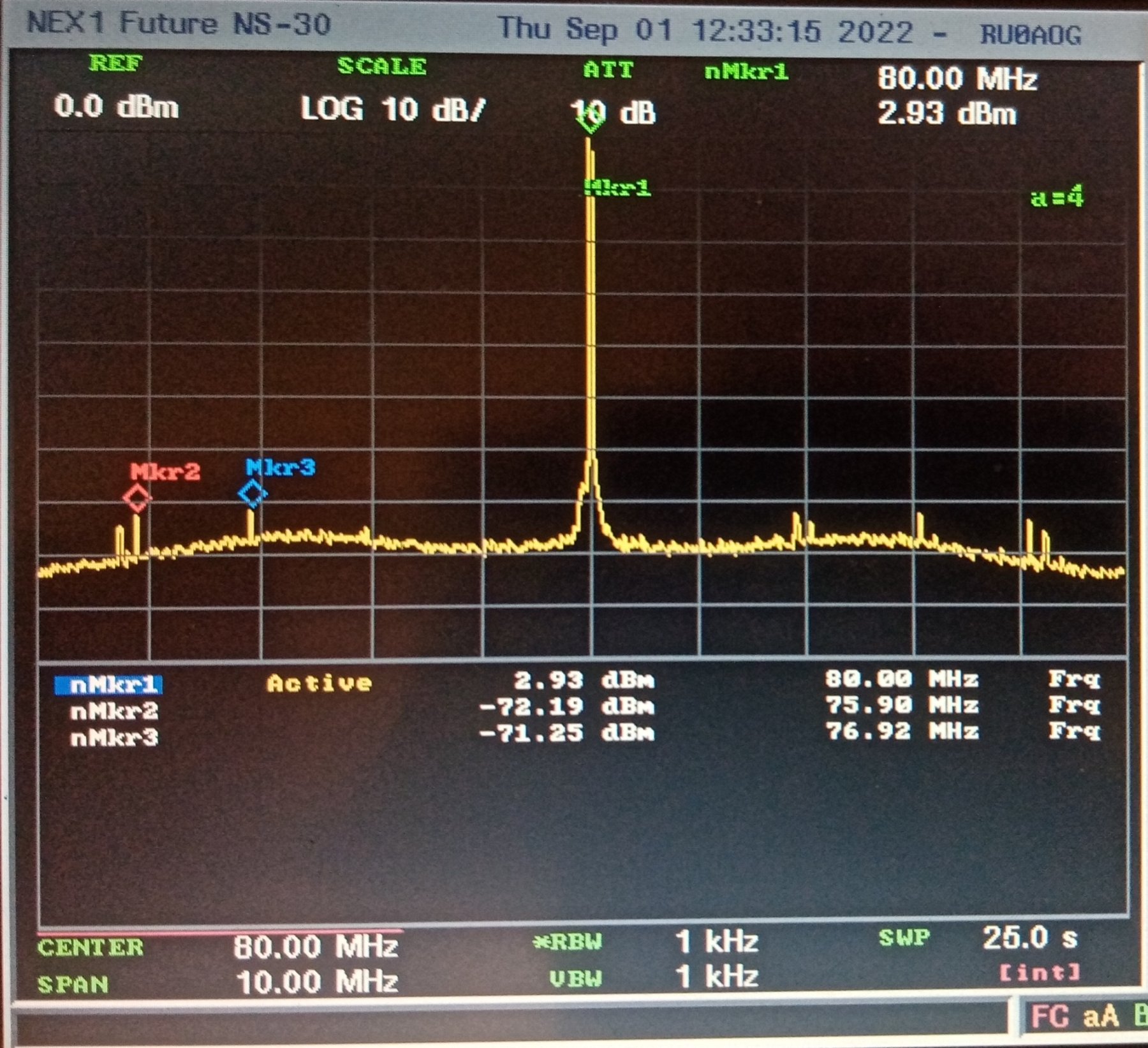

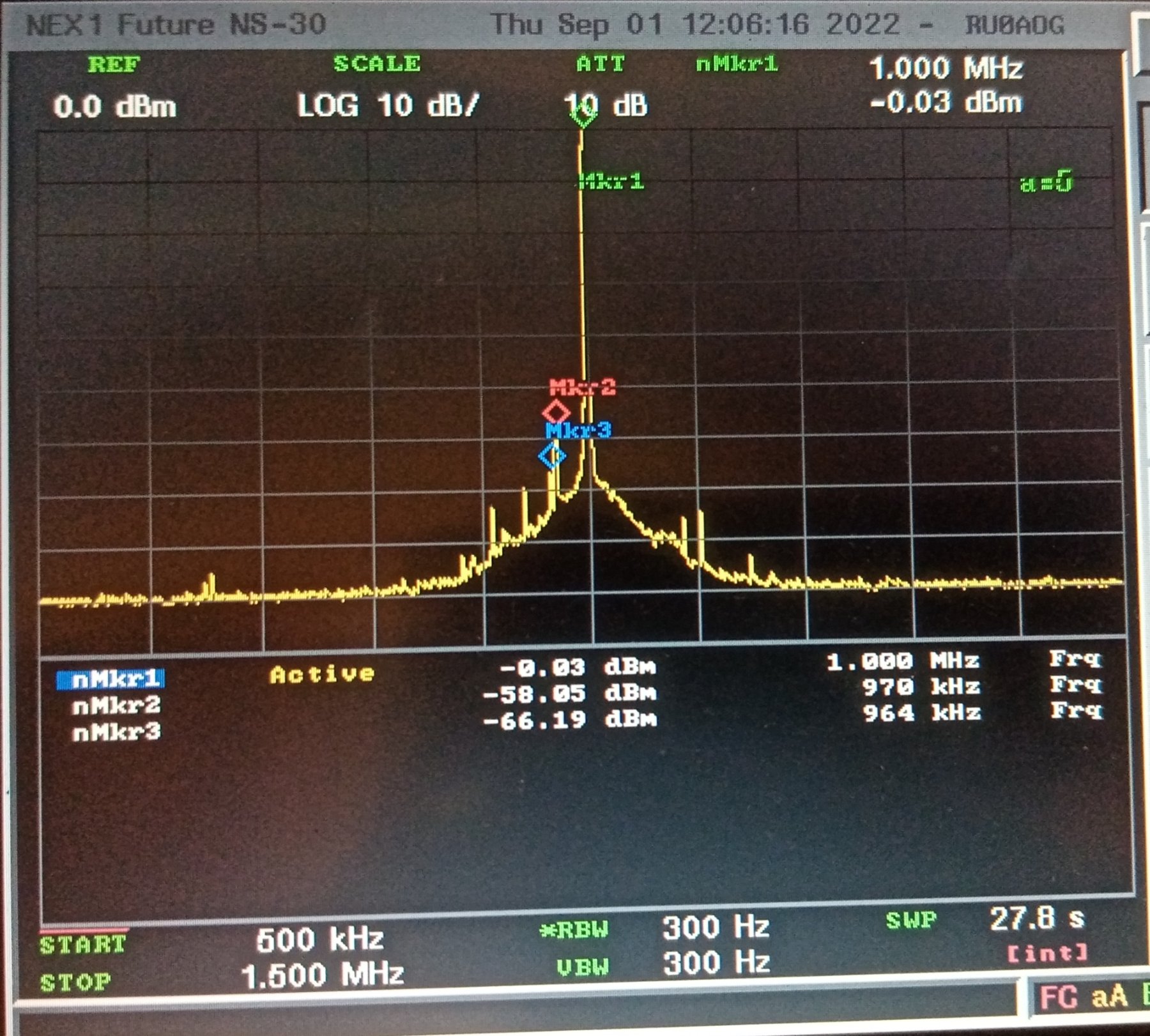

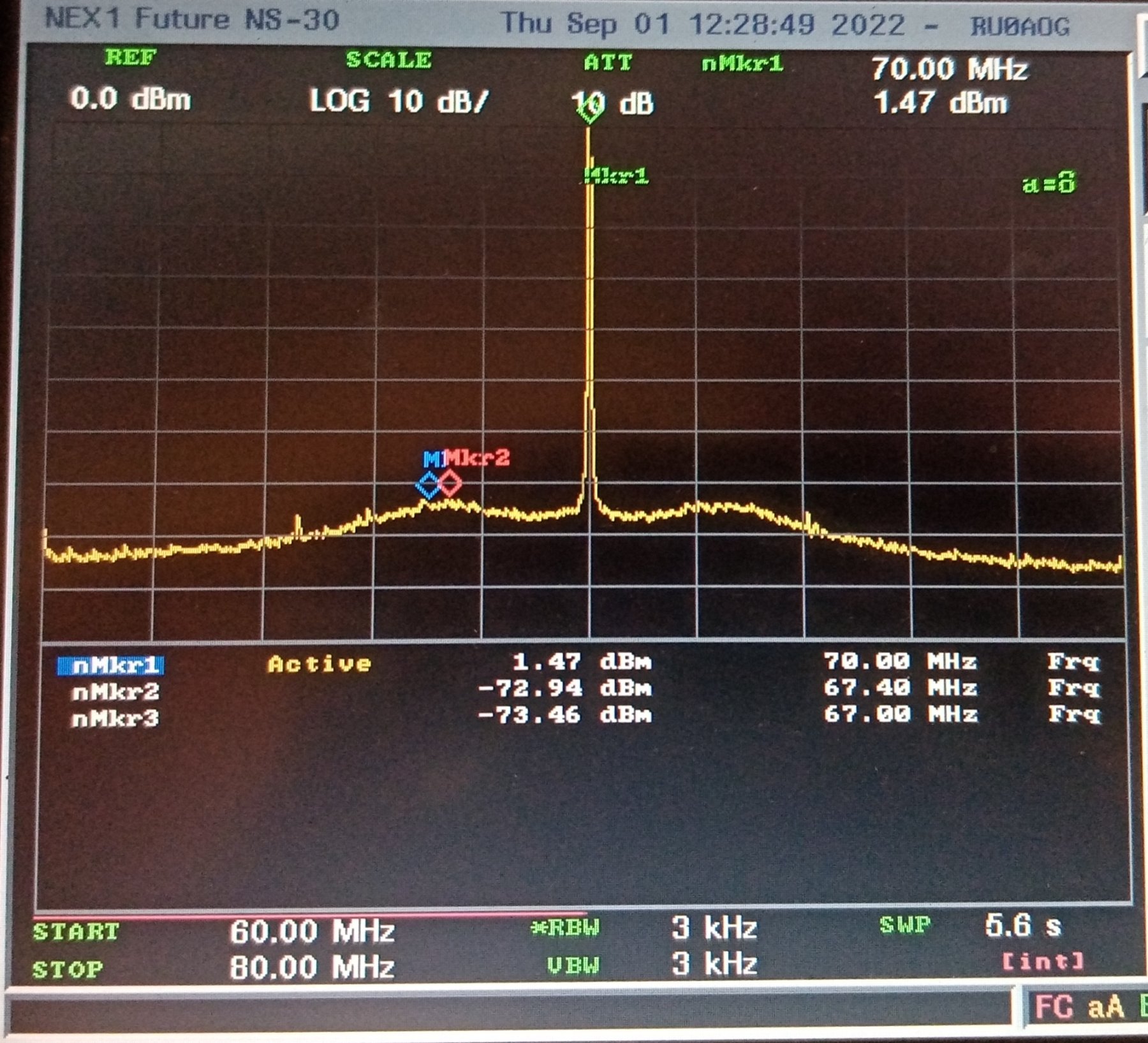

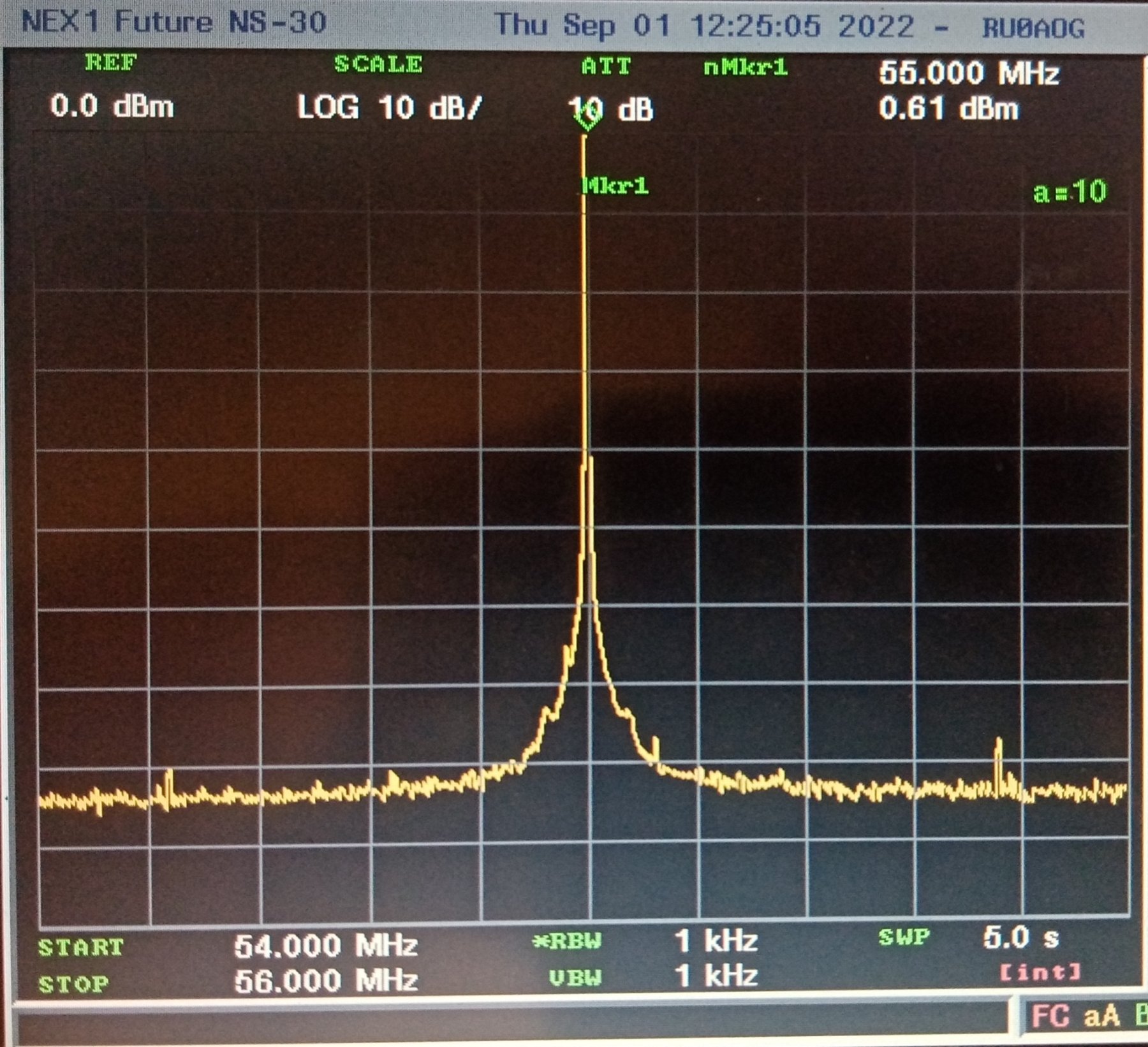

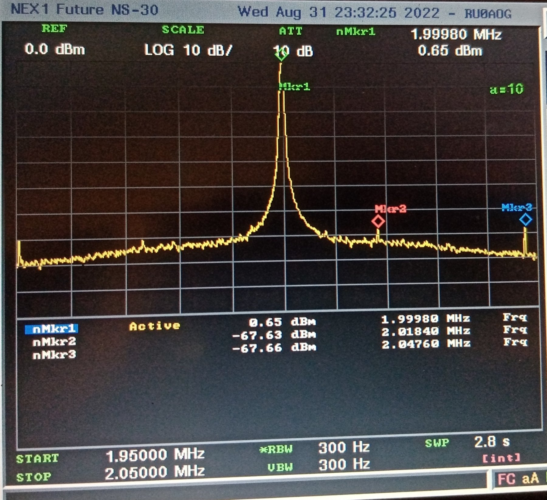

Сообщение ru0aog » 02 сен 2022, 07:32

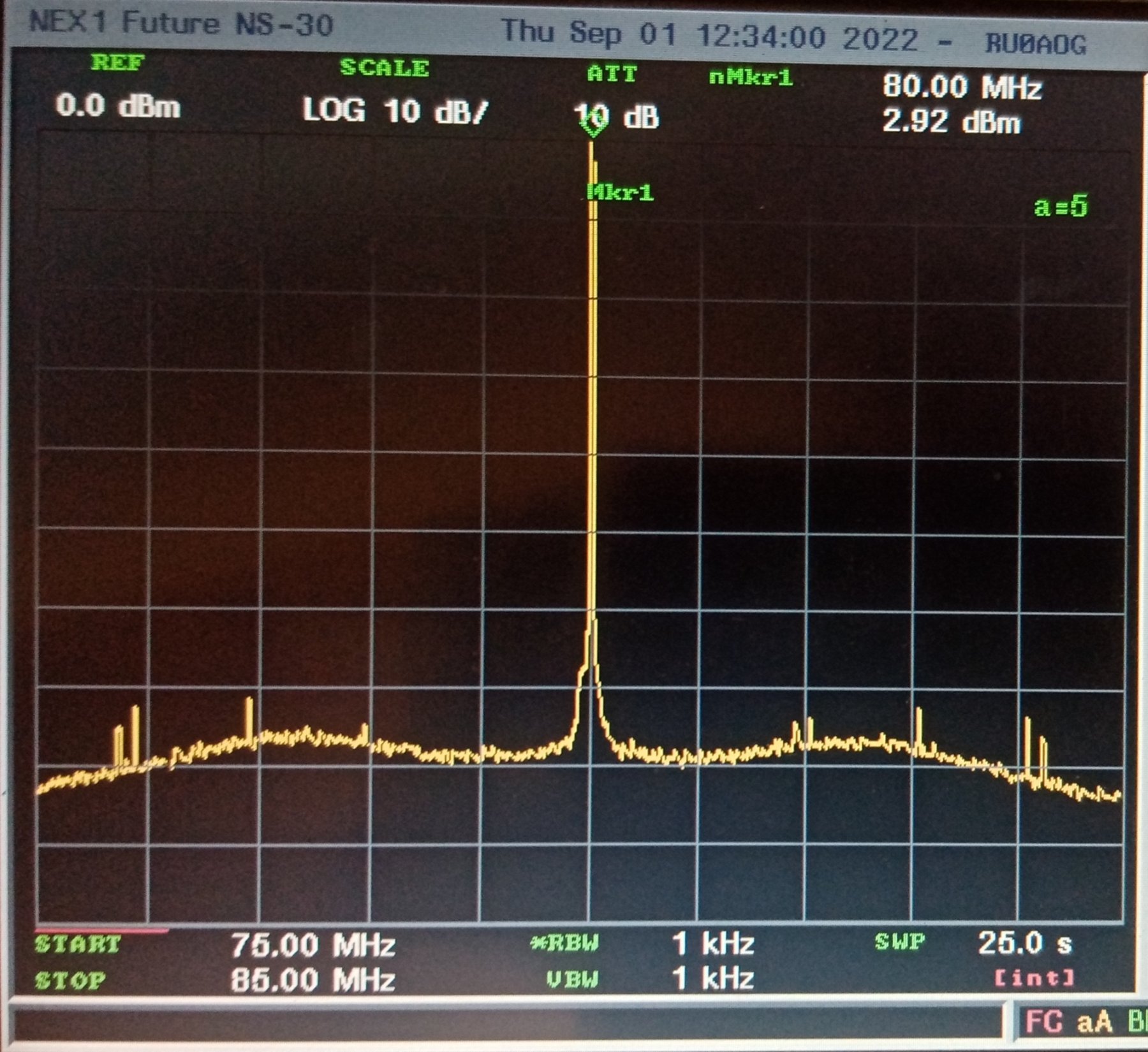

80 МГц
Ну что можно сказать? Лучше, чем я ожидал.
До 60 МГц я бы сказал - очень неплохо (надо ещё на 22...25 МГц более детально проверить).
Гармоники -35 dBc, что сравнимо с классическими отечественными генераторами.
Негармонические палки -60...70 dBc.
