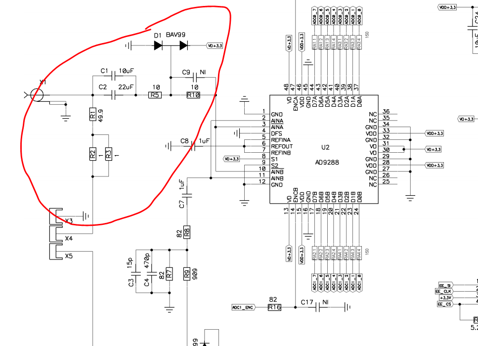

Ну тут все просто, смотрите, прозванивайте входные цепи:
Если все в порядке, то возможно АЦП подгорел.

Все входные цепи исправны, по видимому неисправен АЦП, возможно его как то проверить, или только замена и как в этой схеме работает спаренный диод D1 BAV99 ?

Исправность АЦП проверятся его заменой.
Диоды ограничивают входное напряжение. https://radiomaster.ru/articles/view/341/

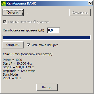

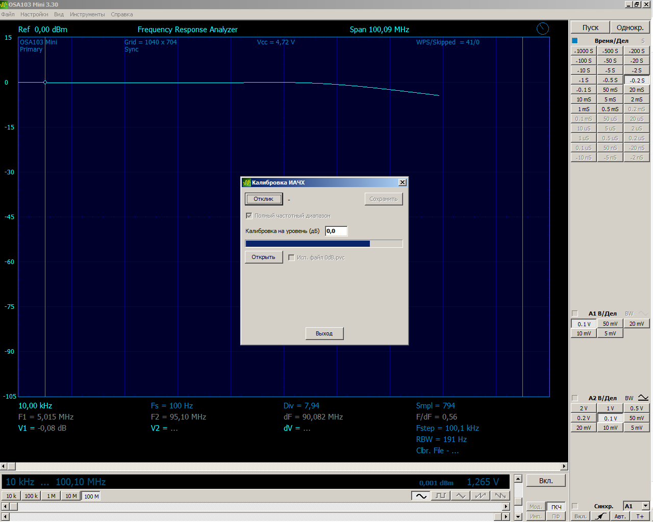

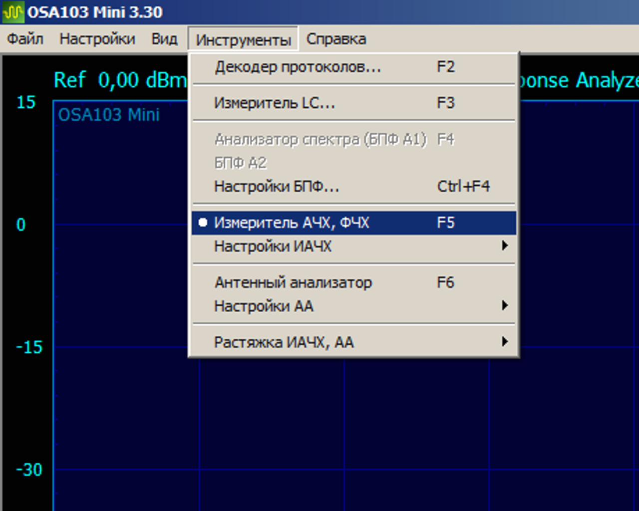

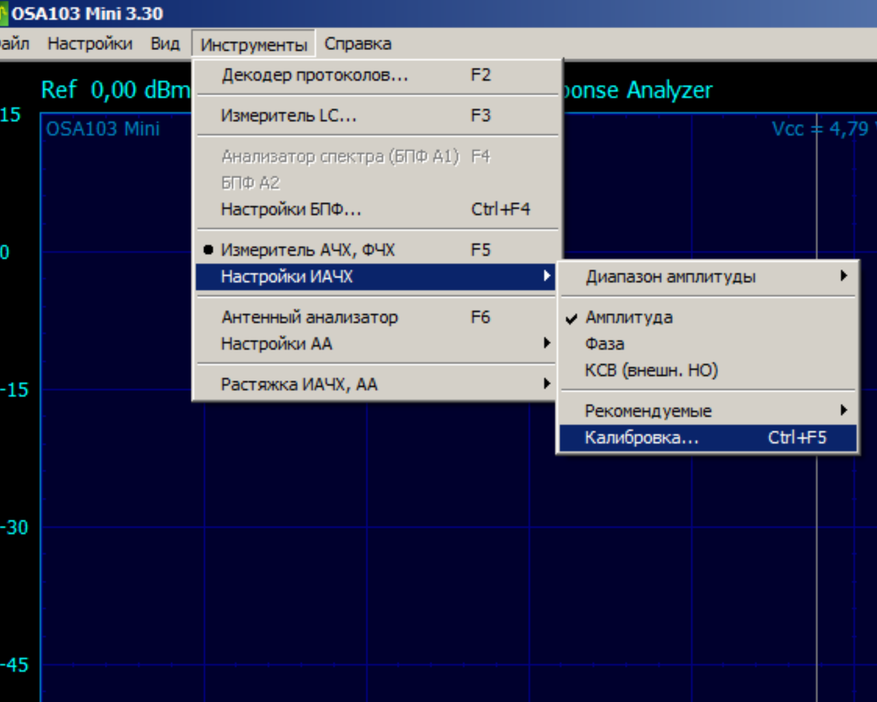

Хочу снять параметры кварца, это режим "Измеритель АЧХ" Думаю, первым делом надо откалибровать. Замыкаю вход с выходом И запускаю "Отклик" Результат сохраняю

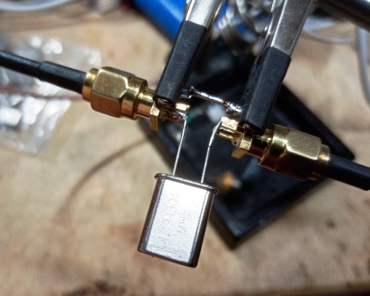

Теперь подключаю кварц между входом и выходом
