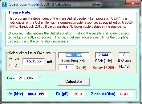

Сообщение R9OFG » 18 мар 2020, 12:02

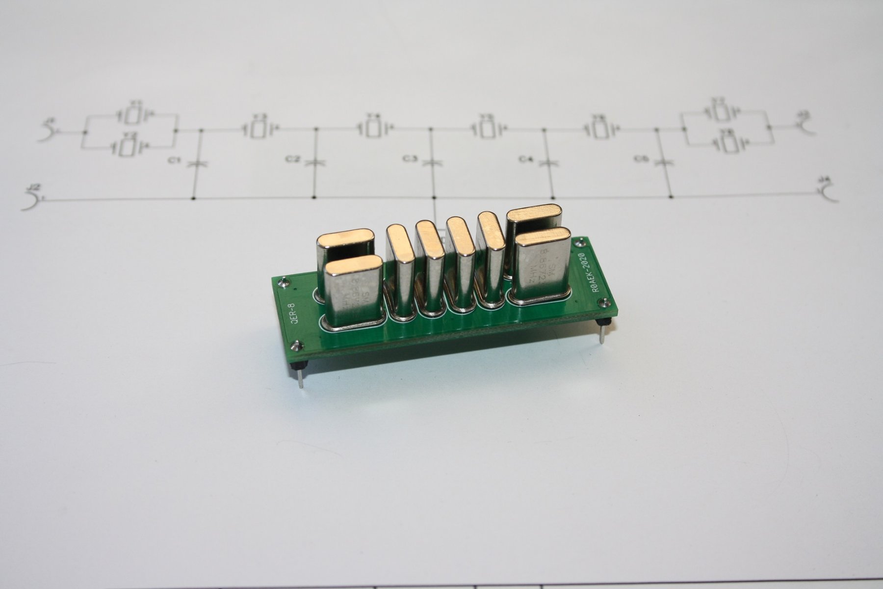

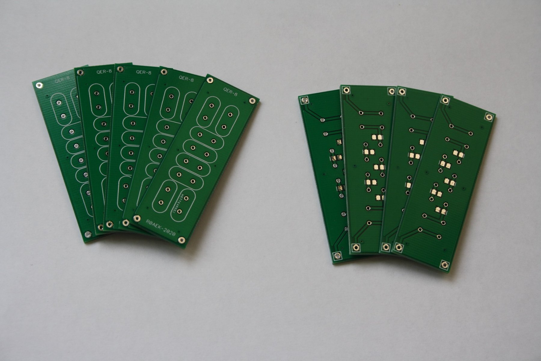

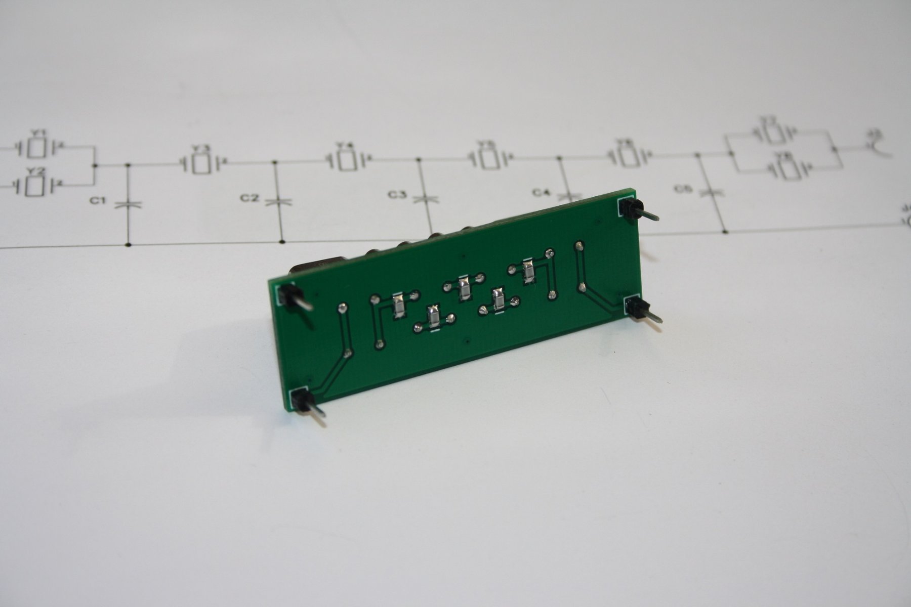

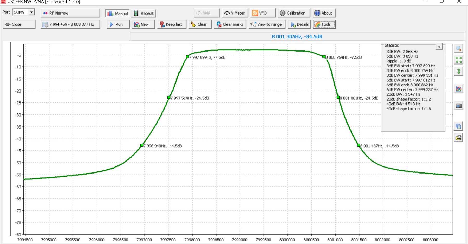

Приехали платки для КФ

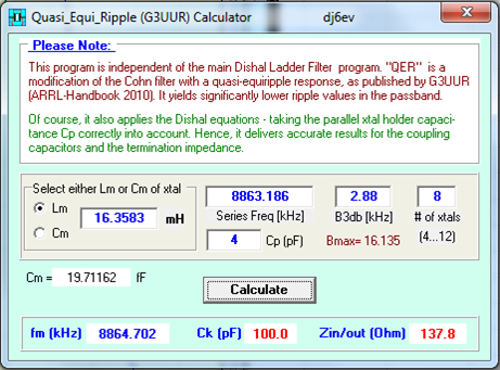

Расчет

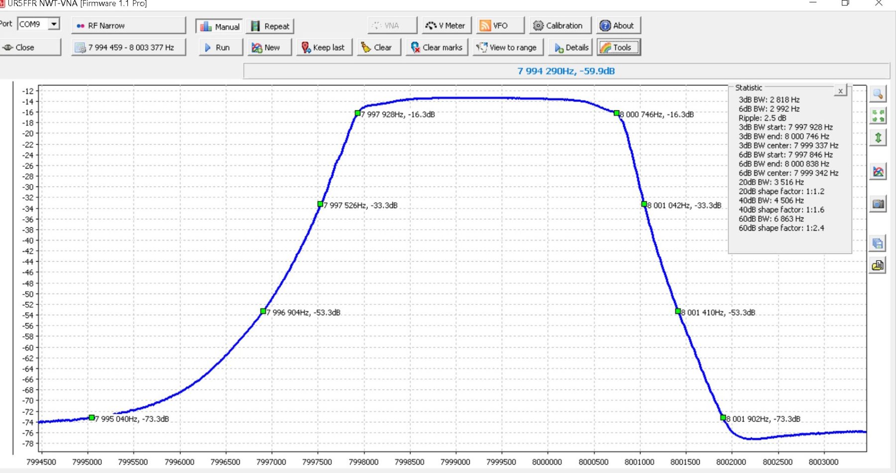

Результат

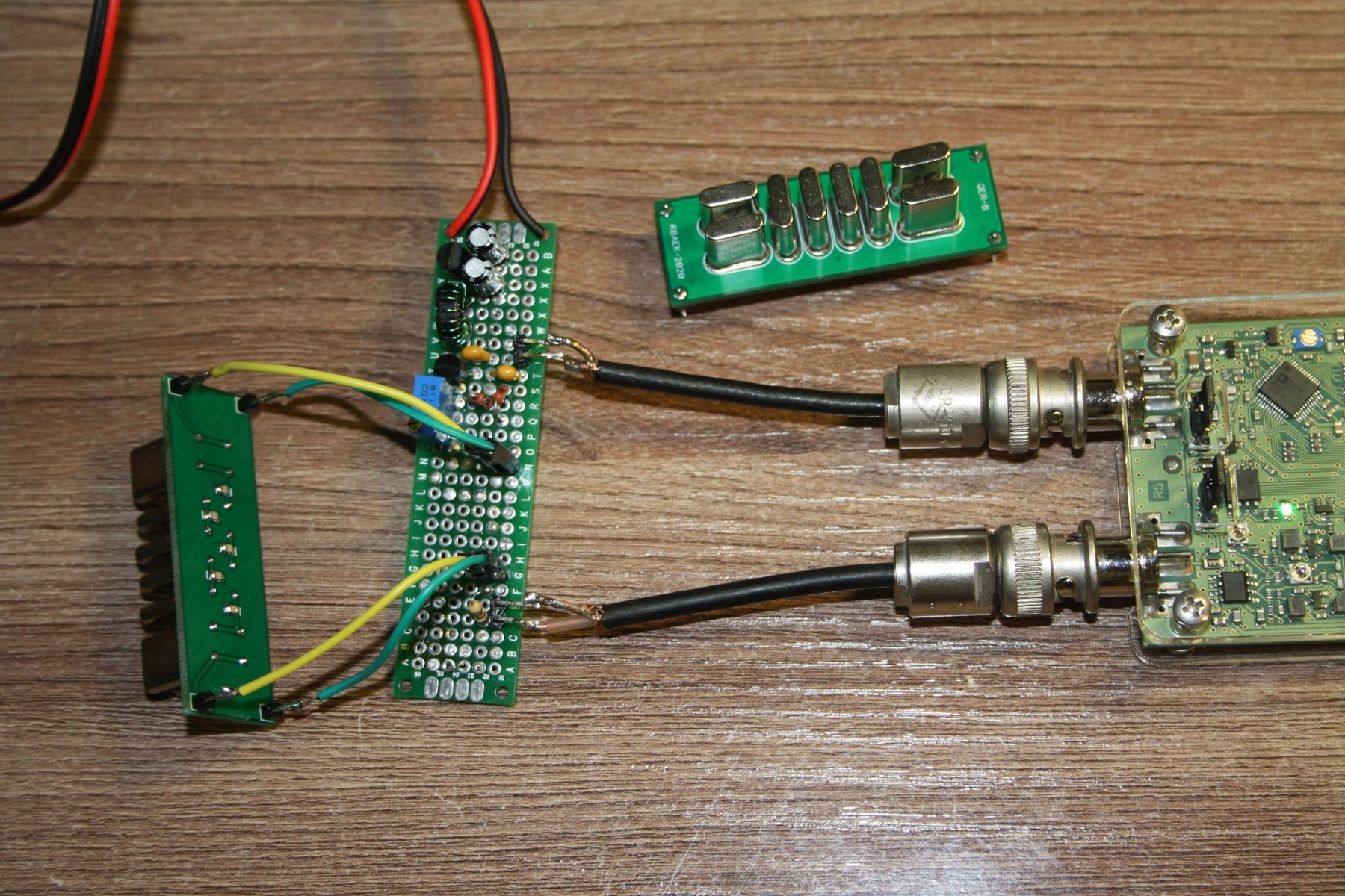

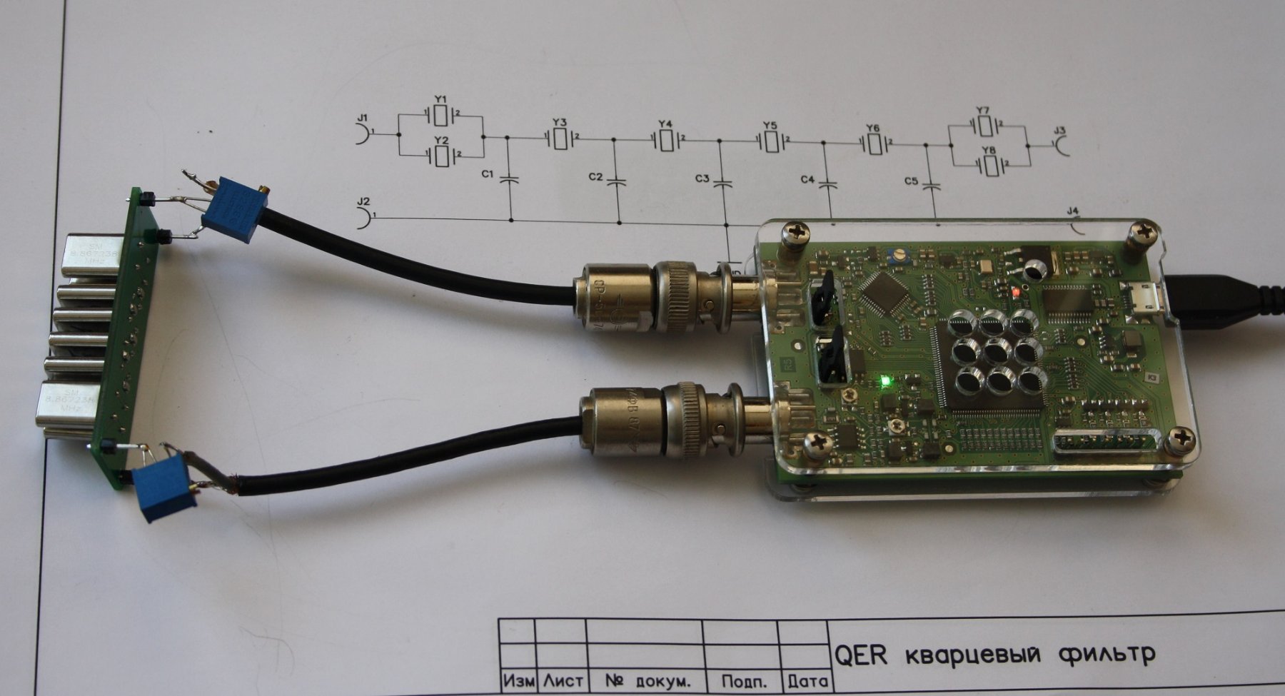

Попробую еще с согласованием поиграться, пока сделал просто на триммерах

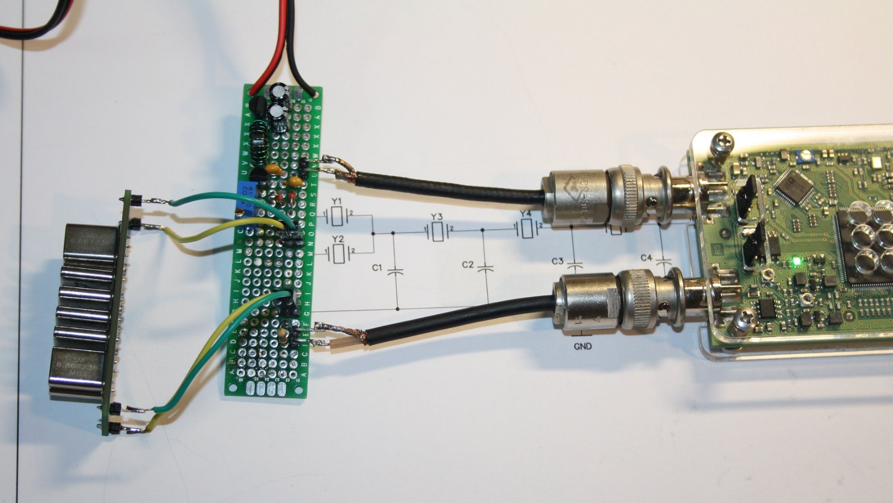

R0AEK, у Вас всё сошлось с дишалом. Можно было подстроечные резисторы заменить на постоянные 100 - 120 Ом.
Тем более Вы фильтр к осе напрямую подключили, а не через щуп.

Верно подметили, что напрямую к осе подключал, в ближайшее время на стенде от US5MSQ проверю, имхо не думаю, что разница будет значительная, правильней проверять в тракте будущего трансивера.
Много уже кто проверил, в том числе и Вы, данную методику расчета и изготовления КФ, нового тут ни чего нет, просто для себя изучил этот вопрос.
В дополнении скажу, что влияния руки при прикосновении к резонаторам в КФ я не заметил, думаю, что мои порывы сделать еще и экран с пайкой на корпуса резонаторов излишние!

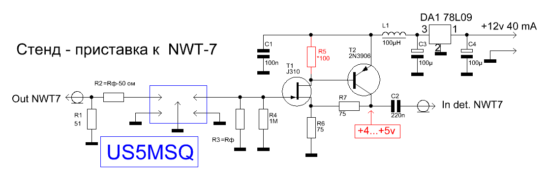

Посмотрел QER КФ на стенде от Сергея Эдуардовича US5MSQ
Схема стенда, но с изменениями для исследования КФ, от автора, цитата:
...Цепочки переменных резисторов обладают довольно большой конструктивной емкостью - примерно 15-18 пФ, поэтому этот стенд хорош для испытаний фильтров, где такая величина вносимой емкости некритична - ЭМФы, пьезофильтры и т.п.
Для испытаний КФ вместо цепочки R2-R4 нужно ставить один постоянный резистор с номиналом на 25 ом меньше расчётного, т.е. Rкф- 25 ом (где это критично), а вместо цепочки R5-R7 нужно ставить один постоянный резистор с номиналом, равным расчётном (Rкф)....

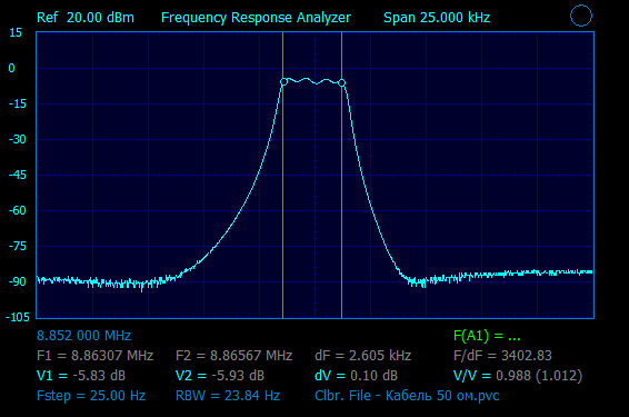

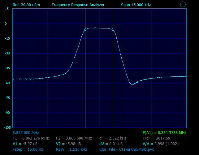

Результат

Посчитал и собрал еще один на 2,88
А сопротивления в стенде оставил от предыдущего варианта, сразу видно провальчик от несогласованности.

Сообщение Криворукий » 19 мар 2020, 20:47

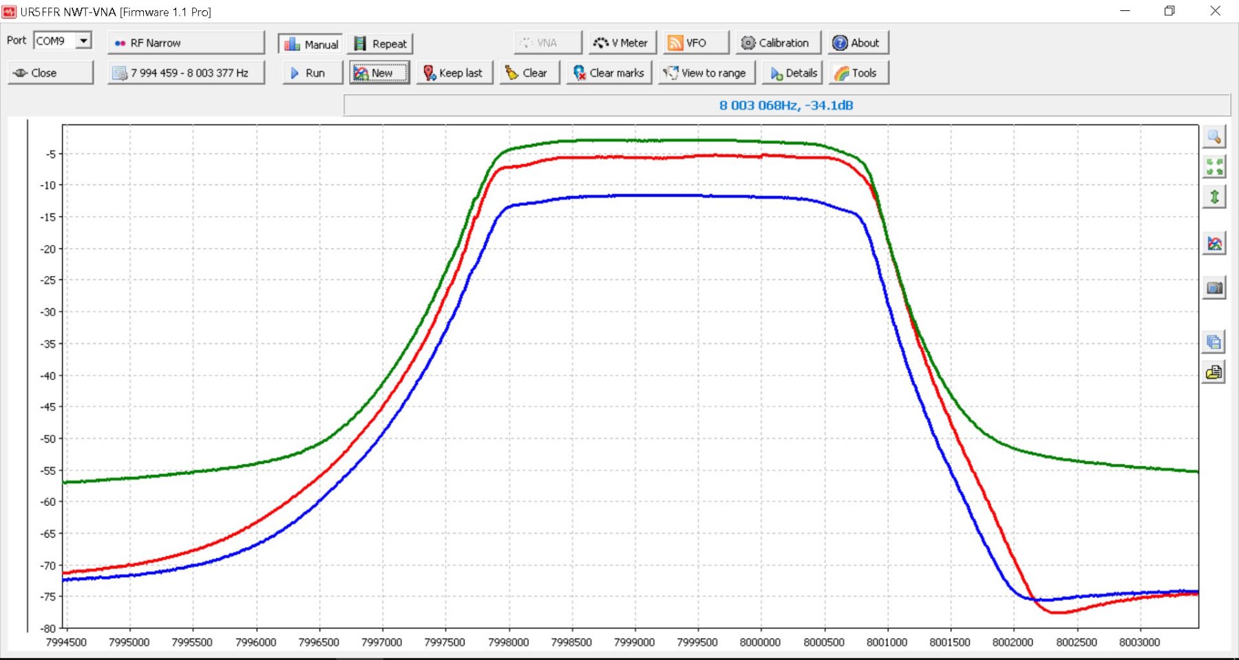

R0AEK, АЧХ отличается от той, что на резисторах. На стенде полоса сузилась.
У Сергея Эдуардовича на форуме есть изменённая схема стенда для КФ.
19 мар 2020, 05:06
Я только учусь, много ещё не понимаю ;)
Взял фильтр который по расчётам дишала 144 Ома.
Подключил к NWT на вход 50 Ом (так же как и Вы к осе) через постоянные резисторы на 150 Ом.
Второй замер этого же фильтра на вход 4,5 Ком. (я собрал ещё один анализатор более функциональный от UR5FFR)
Третий замер этого же фильтра через щуп US5MSQ
Так выглядят вместе эти 3 графика
Зачем я всё это делал? Просто посмотреть разницу. :)
Как Вы и написали она не значительная.
По Вашим графикам получилась разница около 300 Гц, если я правильно всё увидел.

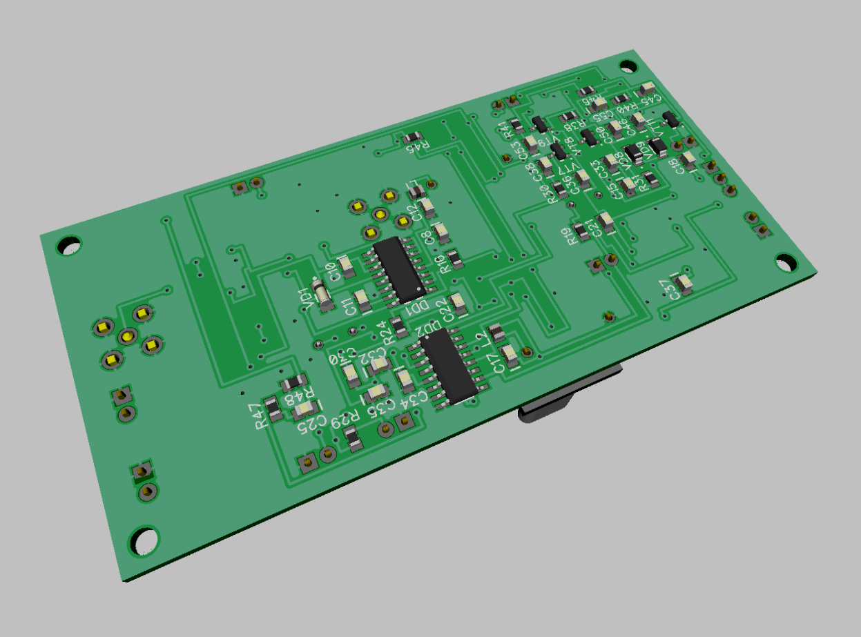

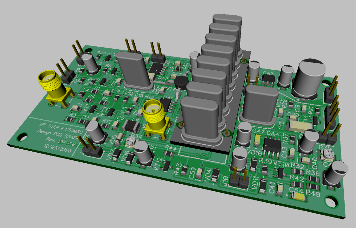

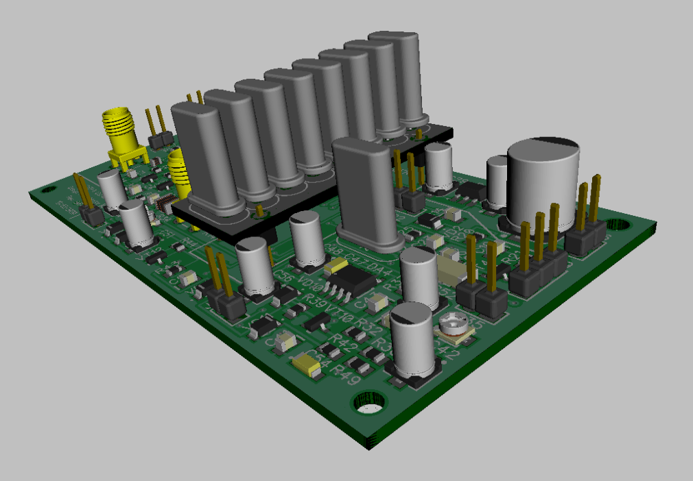

С КФ разобрались, пора и за основную платку STEP-II в smd браться. Платки я уже заказал, пока изготавливают и едут, наберу компонентов...

R0AEK, цепи согласования уже пересчитали под свой КФ? У Сергея Эдуардовича фильтры с входным сопротивлением 400 Ом, у Вас 140 Ом. И не увидел на плате STEP-2 подстроечного конденсатора (C9).
Что ещё думаю. Нужно было под 10 кристальный QER фильтр плату делать, и фильтр тоже 10 кристальный.
Но всё равно интересно,что у Вас получится и ачх фильтра в трансивере увидеть.

я потому и решил КФ сделать отдельной платкой, чтобы можно было экспериментировать с фильтрами, места там и под 10-ти кристальный хватит. Я хоть и проверил все на основной платке, но думаю без косяков не обойдется, одно дело на ПК смотреть картинку, другое в живую.

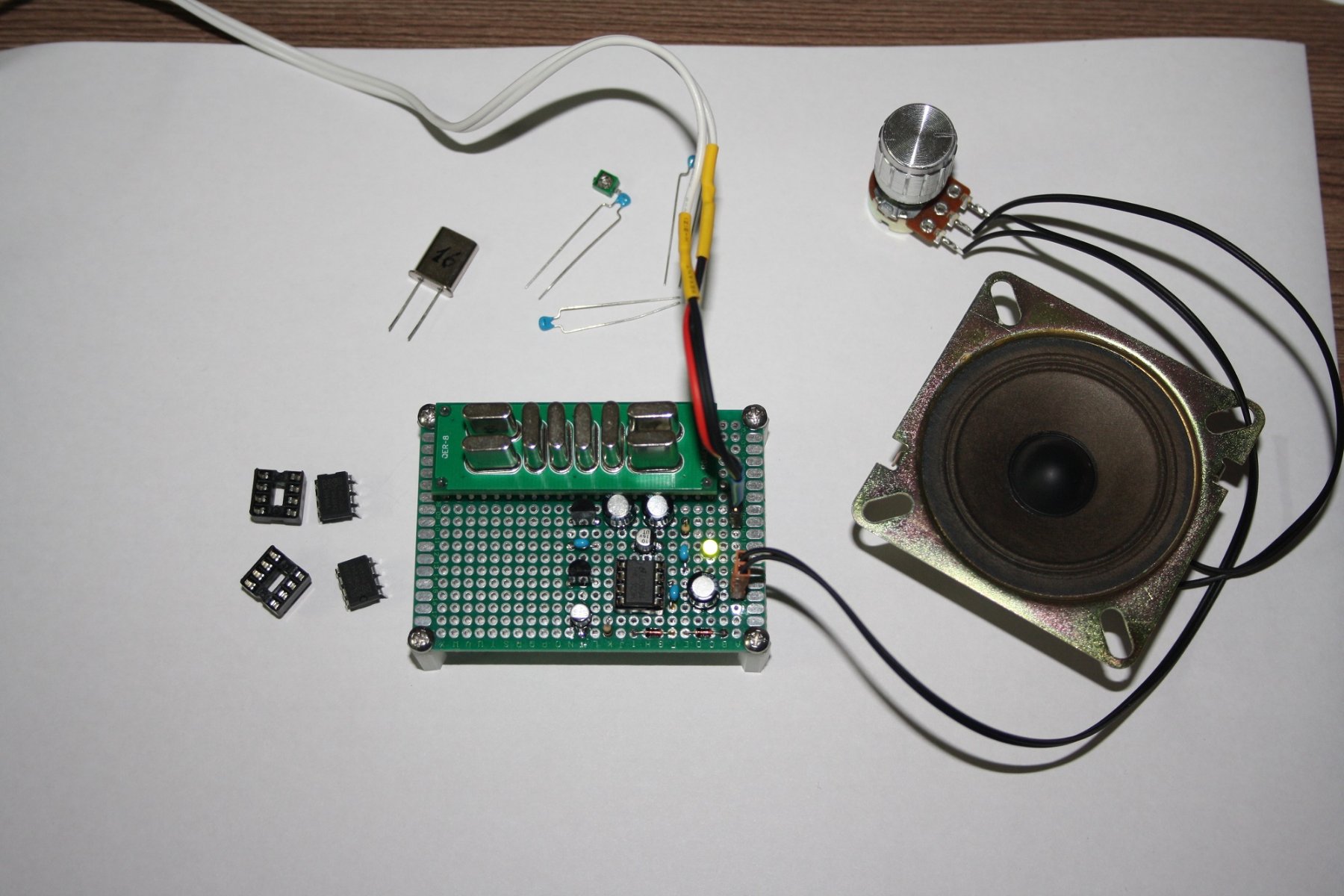

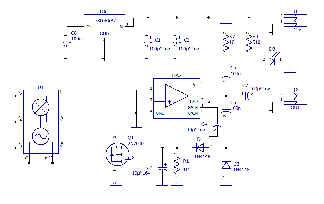

Криворукий, загорелся Вашей идеей попробовать рассчитать и проверить на практике согласование КФ в RX тракте на SA612A. Тем более нашел у себя две SA-шки и LM-ку в DIP.
На макетке собрал типовое включение LM-ки + ару по НЧ как в STEP-II.
Но вот когда дошел до включения SA-шки в свою тестовую схемку, решил более разобраться с данным вопросом.
По согласованию КФ и SA-шки тут вроде как понятно, Rin/out SA612 (судя по даташиту оно ~1,5 кОм на входе и выходе ) будем трансформировать в Rкф.
Затык у меня получился в расчете RC ФНЧ между SA и LM. Просто передрать со схемы STEP-II просто конечно же, но охота разобраться почему автор именно так поступил.
