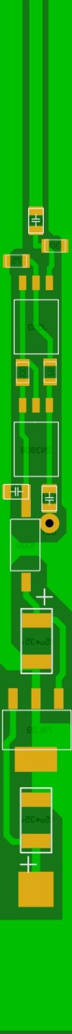

Нарисовал платку , надо печатать , да травить :
Вроде поместилось все в 7мм .

у меня схема из второго поста не заработала ,
точнее заработала но очень большой завал ачх был.
на частотах более 10мгц уже к 20 дб приближалось

ну не на 20 дб .возможно она врала из за кривой разводки печатки . еслиб не более 10 было тогда норм.
я из первого поста собирал она врала 7-9 дб на частоте 30мгц её и оставил

Странно, у меня на 150МГц все нормально было...

Ну у меня много Мгц нема , NWT7 не шибко высокочастотный , но для моих нужд самое то )

Теоретически, этот щуп до 1ГГц, но мне надо было до "двойки". Вот и пробовал до 150МГц. Были, конечно, неравномерности по АЧХ, но не сильно критичные.

Я планировал ее подрезать , длинный такой нос для запасу под щуп , т.е. под форму носа . Но пожалуй можно сделать подальше от проводника.
