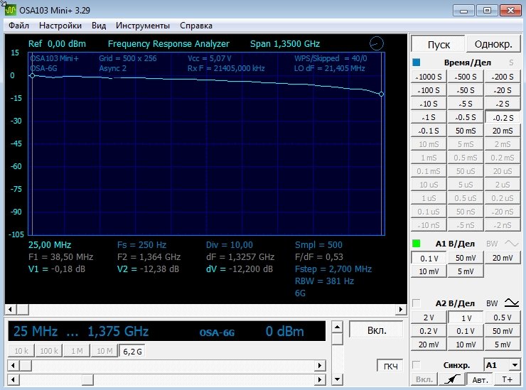

Благодарю Олег за инструкцию по измерениям аттенюаторов Осой. Попробую провести замеры до 100 мгц. Результат отпишу.

Замеры на основном блоке ОСЫ до 100 мгц показали хорошую линейность аттенюатора в экране из латуни. При замере на плате расширения 6G до 6 Ггц аттенюатор работает с завалом примерно на 5 дб до 1 Ггц. Фото прилагаю. Второе фото завал АЧХ аттенюатора на более высокой частоте.

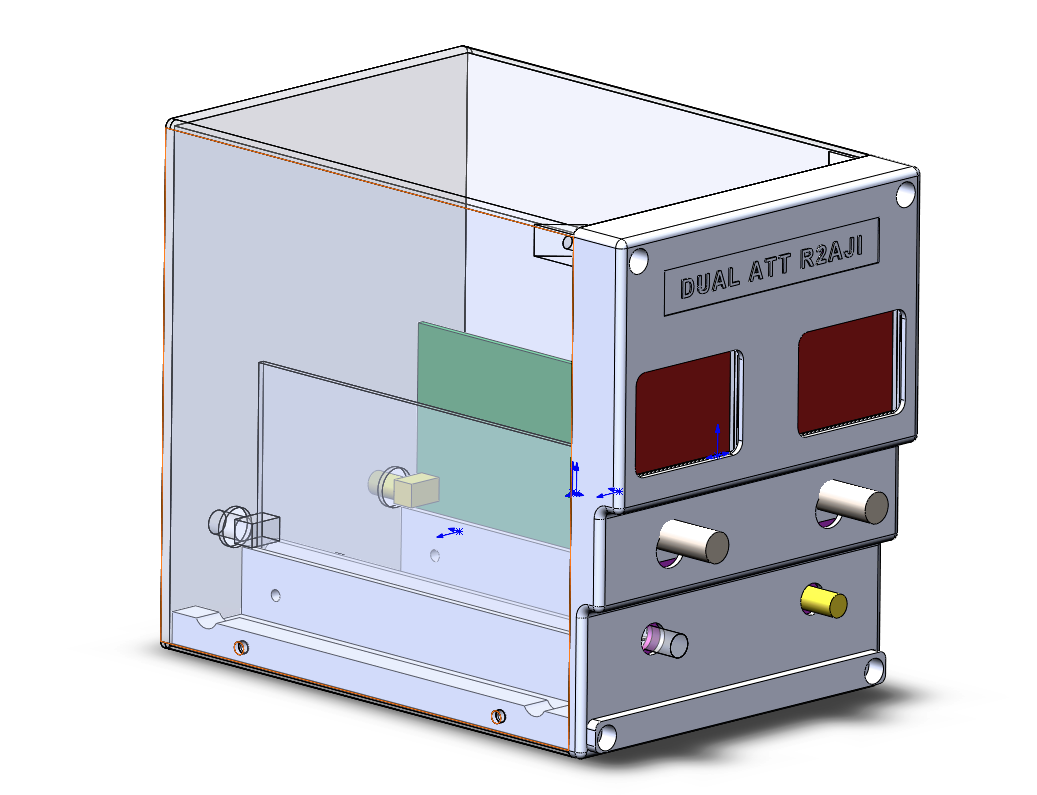

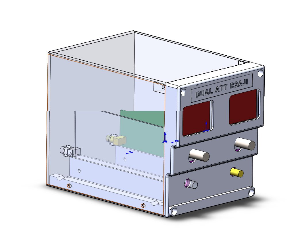

Похоже намечается видео, корпус для аттенюатора на 3д принтере, т.е. полностью готовый прибор.

Криворукий, ага, плата контроллера и корпус

R2AJI, внешне большое сходство с ЛБП.
Но смотрю продумано всё и крепление лицевой панели как я понял на винтах.
Если в верхней части корпуса ничего не планируется, то возможно есть смысл его уменьшить по высоте.

Криворукий, можно конечно и уменьшить, но уже останется как есть.

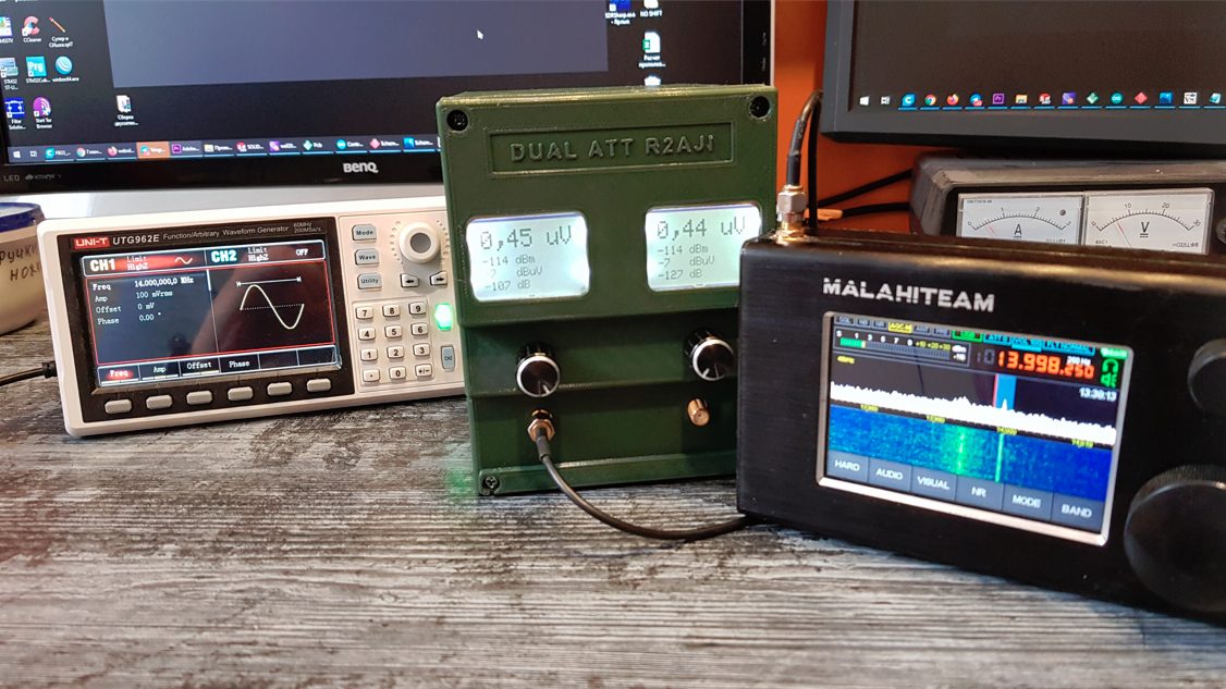

R2AJI, посмотрев видео понял, что не получится уменьшить высоту, т.к. сделано в размер платы контроллера.
Получилось отлично!
Дисплей который мерцает, вероятно можно исправить, поджав его пластину которая крепится на 4х точках ближе к плате. Либо попробовать снять эту пластину и дисплей, почистить контакты спиртом и поставить обратно.
Получилось отлично!
