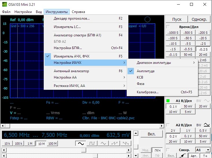

Сообщение Oleg » 10 окт 2021, 22:22
В меню Инструменты -> Настройки ИАЧХ надо выбрать "Амплитуда" вместо "КСВ"
Также рекомендую установить Время/дел 0.2с для уменьшения полосы пропускания анализатора и уменьшения шумов, тогда можно будет посмотреть АЧХ ниже -90 дБ

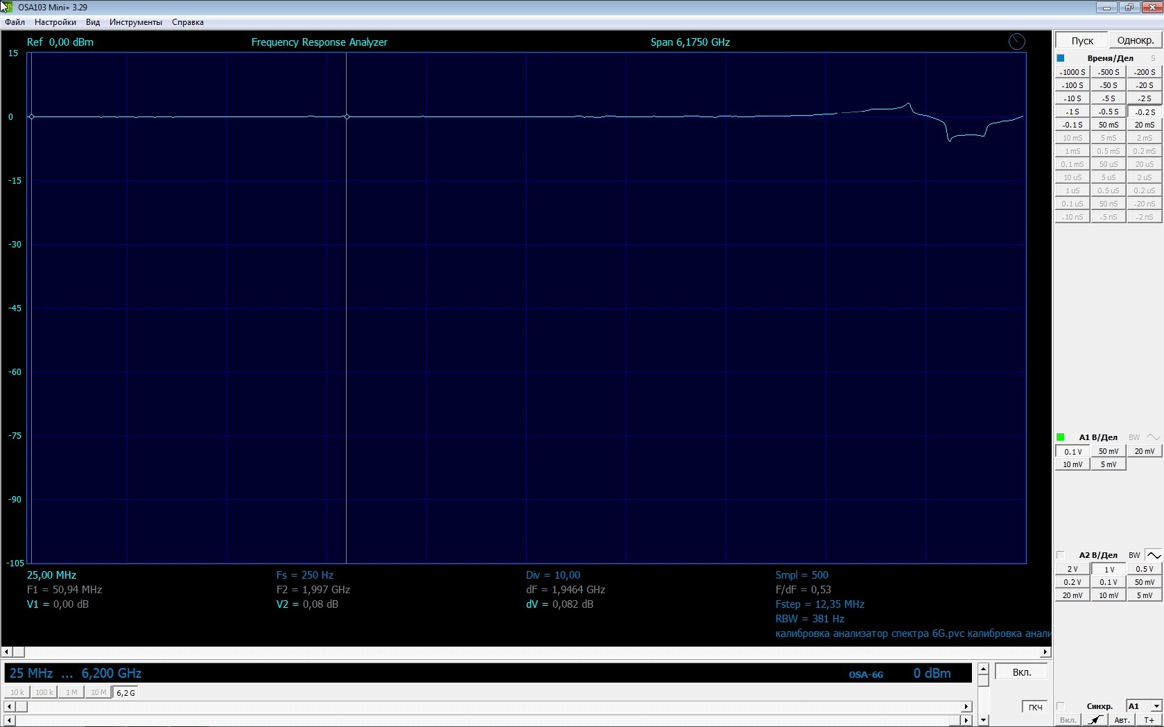

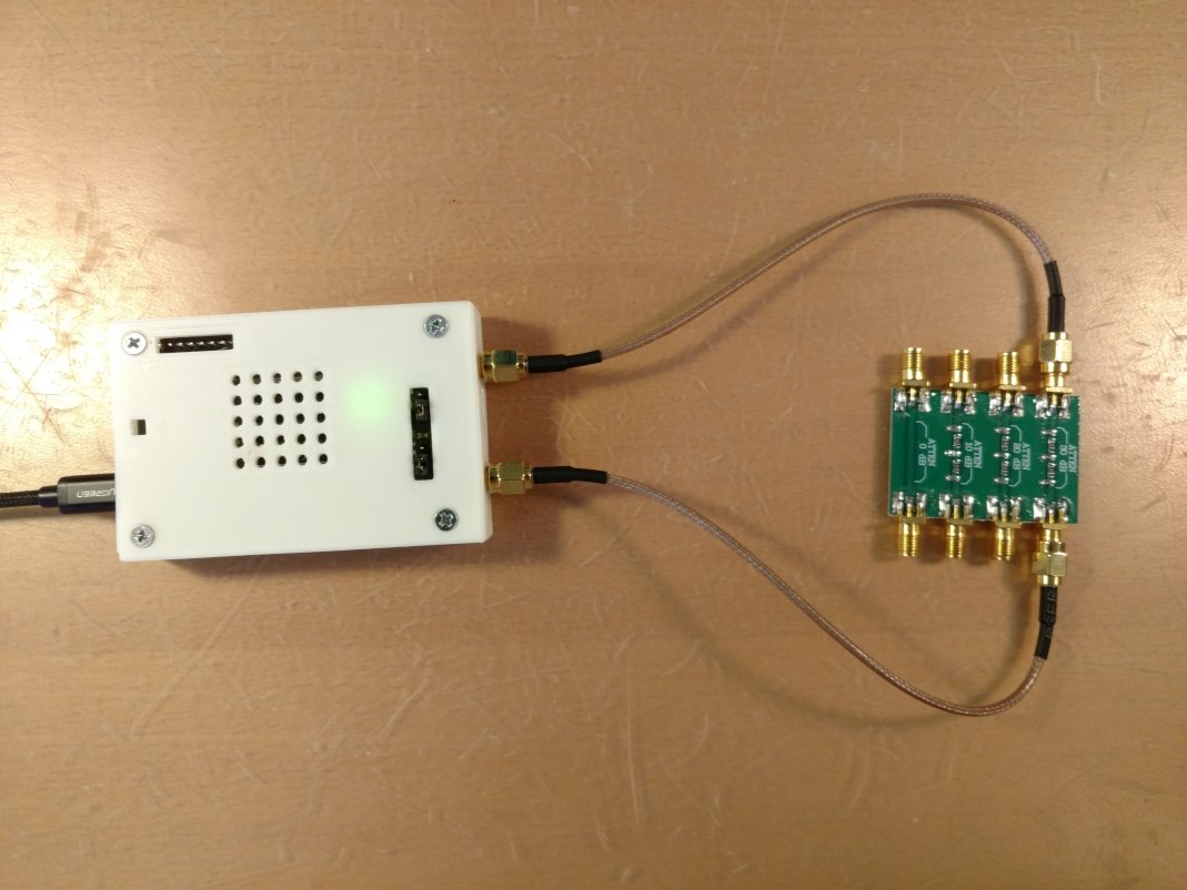

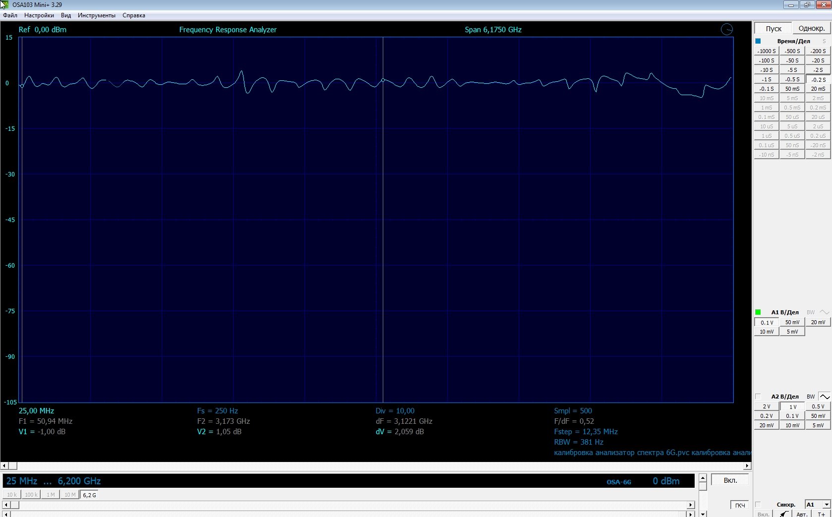

Сообщение rx2f » 10 окт 2021, 22:55
Вот так получилось после калибровки QSL c 6G Аттенюатор включен на 127 дб. Если без затуханий на прямую, то АЧХ прямая.

Сообщение rx2f » 10 окт 2021, 23:13
Так АЧХ без затуханий на нагрузке так же 50 ом через аттенюатор. Пробовал калибровать QSL с кабелем и без него на самом 6G, изменения незначительные и в основном ближе к 10 ГГЦ.

Сообщение Oleg » 11 окт 2021, 10:35
Сергей, по-моему здесь какая-то неточность. Почему при ослаблении 127 дБ график АЧХ идет примерно по уровню 0 дБ?
Для измерения АЧХ OSL калибровка не используется, она нужна только для режима антенного анализатора.

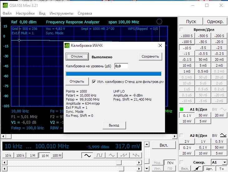

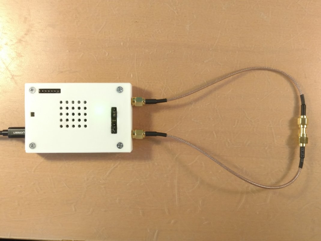

rx2f, для вопросов по Осе есть отдельная тема. Тем не менее привожу краткую инструкцию по снятию АЧХ аттенюатора в этой теме.
Далее все действия и настройки для Осы без дополнительных модулей (диапазон измерения до 100 МГц).
1. Обе перемычки устанавливаются в положения 1-2
2. Подключаются два коаксиальных кабеля и соединяются переходником (для процесса калибровки)
3. В меню надо выбрать Инструменты -> Настройки ИАЧХ -> Калибровка. Откроется окно калибровки.
4. В окне калибровки надо оставить без изменений значение "0,0" для параметра "Калибровка на уровень "дБ".
5. Нажимаем кнопку "Отклик" и ждем окончания калибровки. Рядом с кнопкой "Отклик" появится "Выполнено".
6. Калибровку необходимо сохранить в файл (кнопка "Сохранить"). После сохранения в указанный файл эта калибровка будет использоваться по умолчанию.
7. Выходим из режима калибровки (кнопка "Выход")
8. Отсоединяем переходник между кабелями и подключаем вместо него аттенюатор. В моем случае - аттенюатор 30 дБ
9. В меню надо выбрать Инструменты -> Измеритель АЧХ, ФЧХ
10. Устанавливаем требуемый диапазон изменения частоты. Амплитуду изменять нельзя, иначе калибровка будет неправильной.
11. Включаем генератор кнопкой "Вкл."
12. Выбираем Время/Дел, бОльшее значение сужает эквивалентную полосу фильтра и позволяет убрать шумы.
13. Запускаем измерение кнопкой "Пуск"
При использовании дополнительных модулей (6G или платы для измерений на гармониках) требуются немного другие настройки, но суть не меняется.
