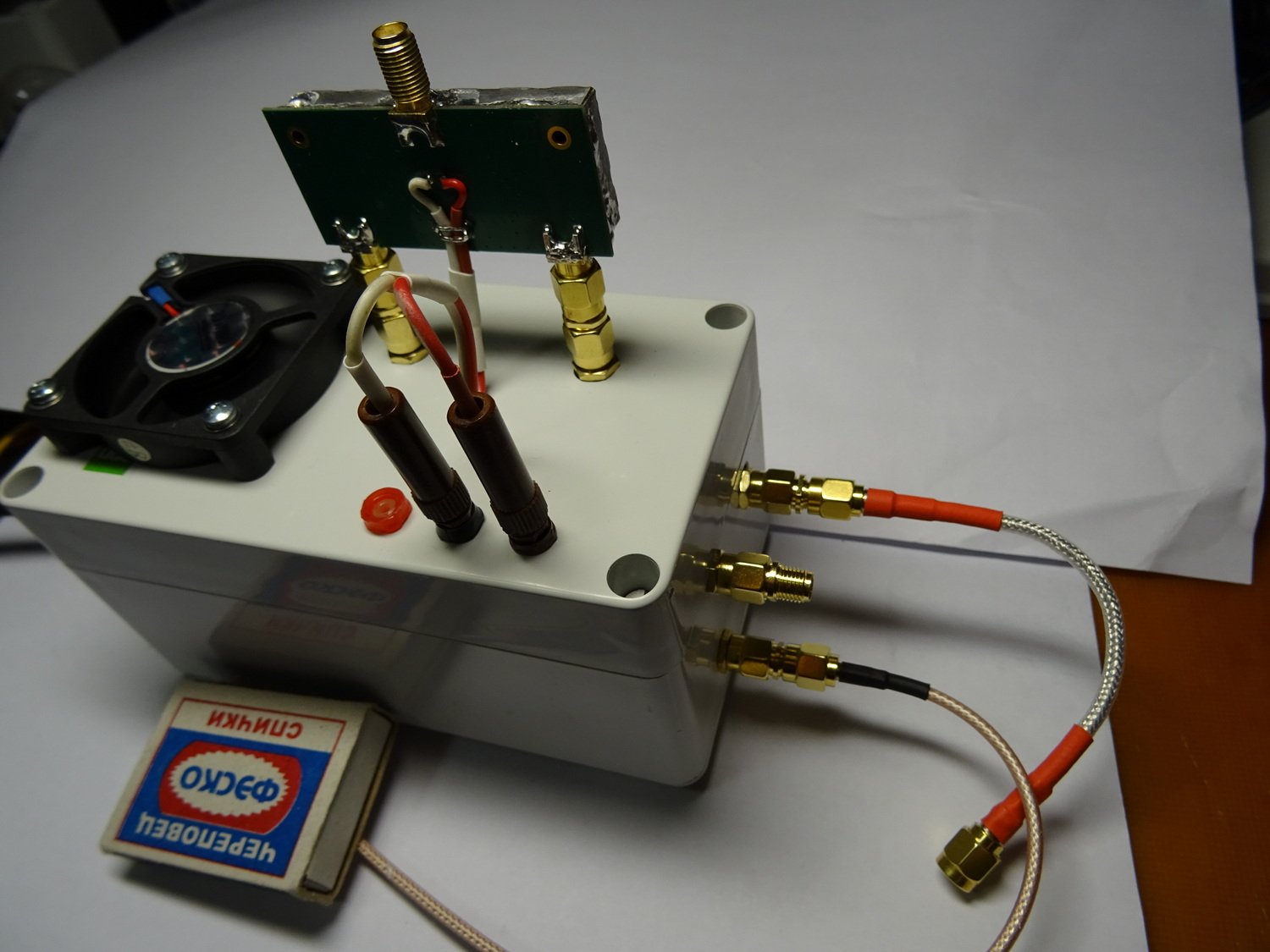

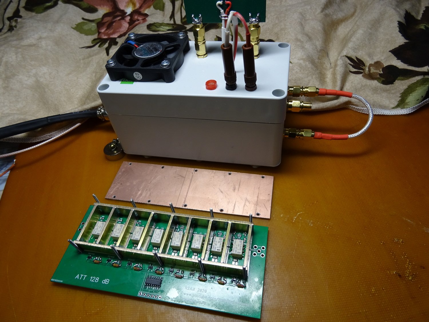

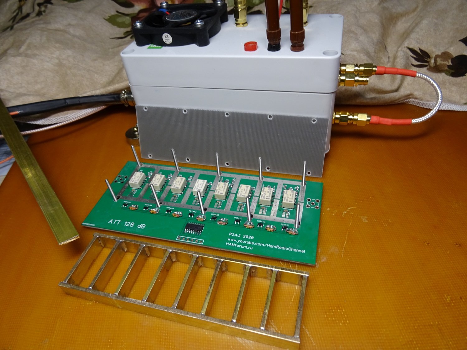

Как и обещал если получиться, то поделюсь своим дополнением экрана к аттенюатору.
Последний раз редактировалось rx2f 30 сен 2021, 13:43, всего редактировалось 1 раз.
Сообщение R2AJI » 30 сен 2021, 13:43
rx2f, а почему бы и нет :) Очень даже неплохой вариант!
Полоса латунь?
rx2f
Сообщения: 32
Зарегистрирован: 23 июл 2021, 17:59
Позывной: RX2F
Город: Калининград
Имя: Сергей Житов
Поблагодарили: 7 раз
Сообщение rx2f » 30 сен 2021, 13:47

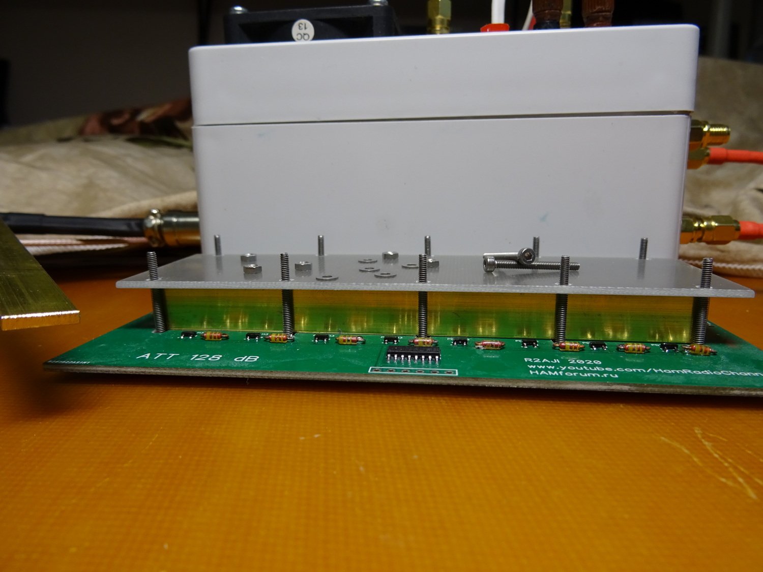

Экран сделан из латунного профиля 2 на 10 мм. Экран не запаивается на плату, хотя можно и запаять. Всё разборное и удобно для ремонта платы. Аттенюатор делал для прибора ОСА 103М + плата расширения 6G. Оса в пластиковом корпусе с автономным стабилизатором 5 вольт и фильтрами по питанию на каждую плату. Сейчас подбираю корпус для двух плат аттенюатора и управления с дисплеями. Если получиться нормально, а к этому стремлюсь, то поделюсь своей конструкцией.

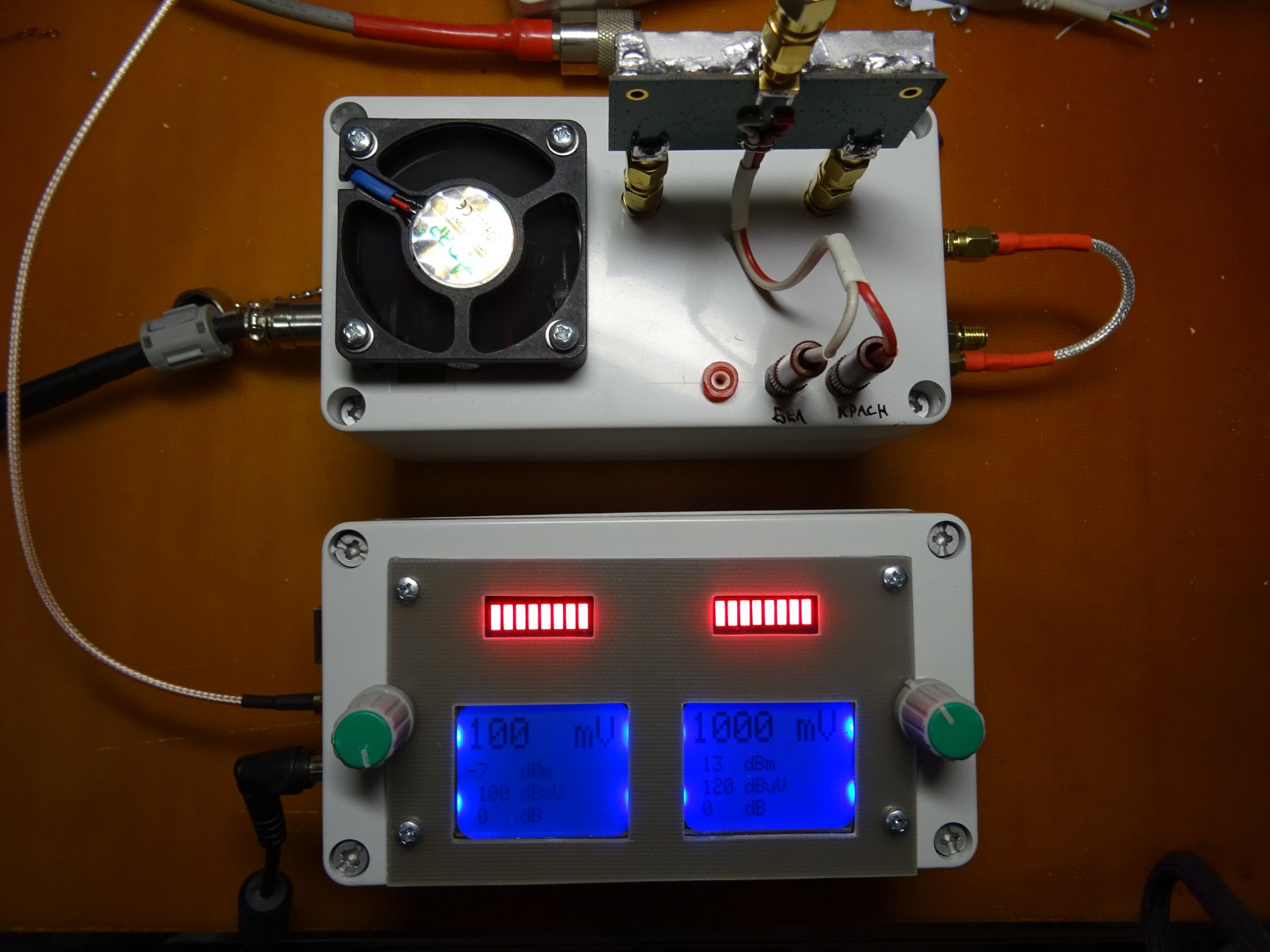

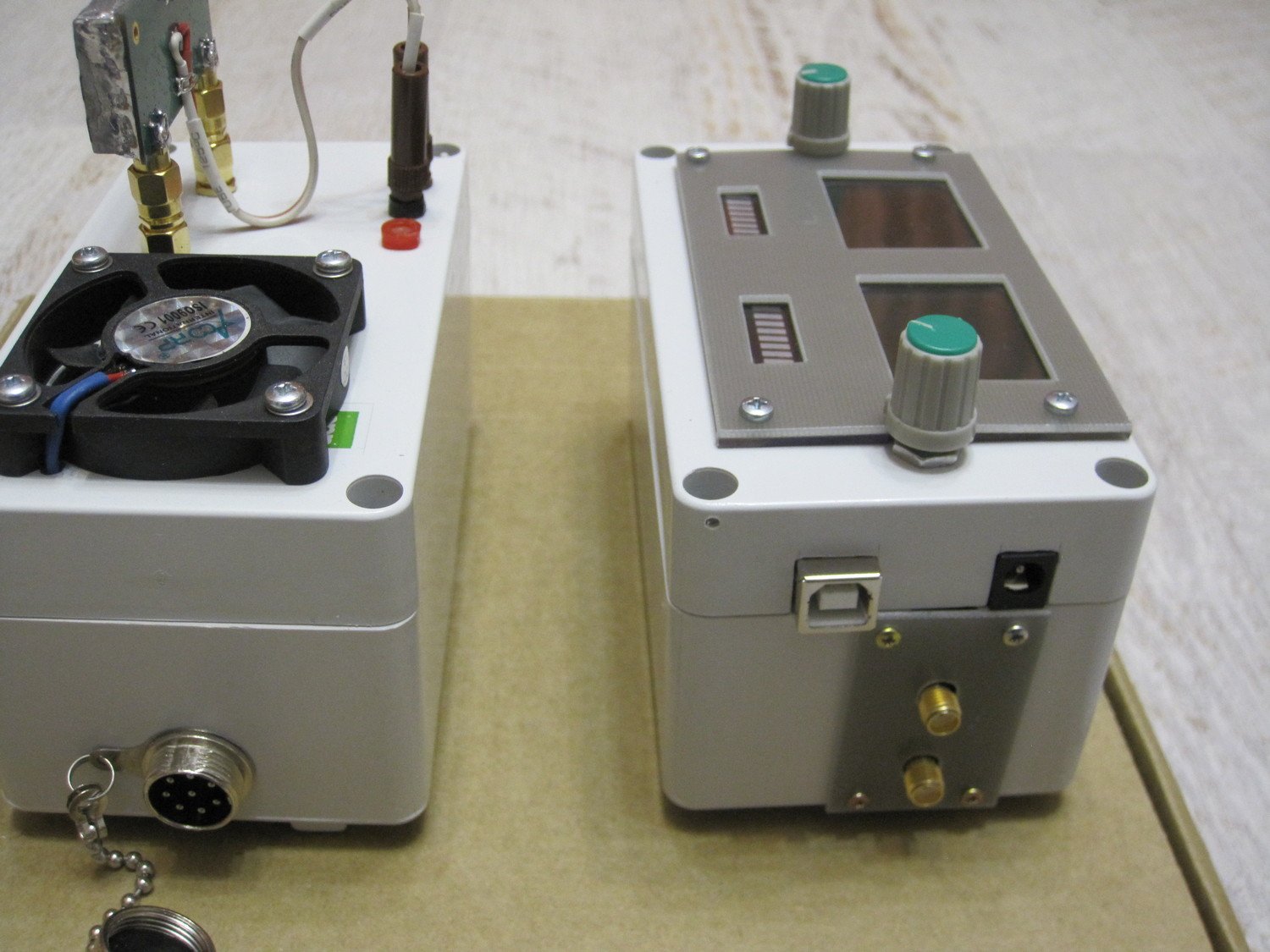

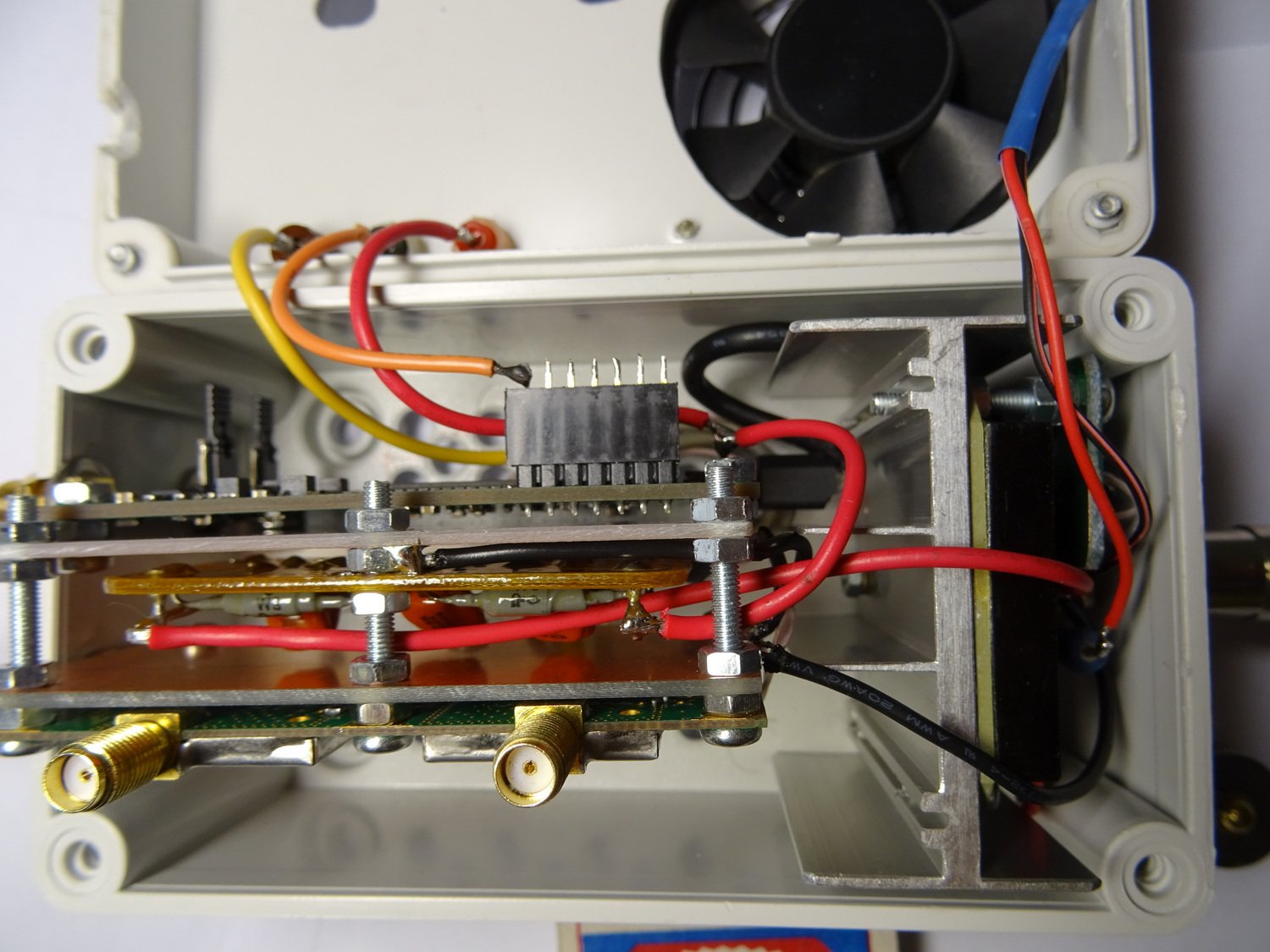

Сообщение rx2f » 03 окт 2021, 22:37

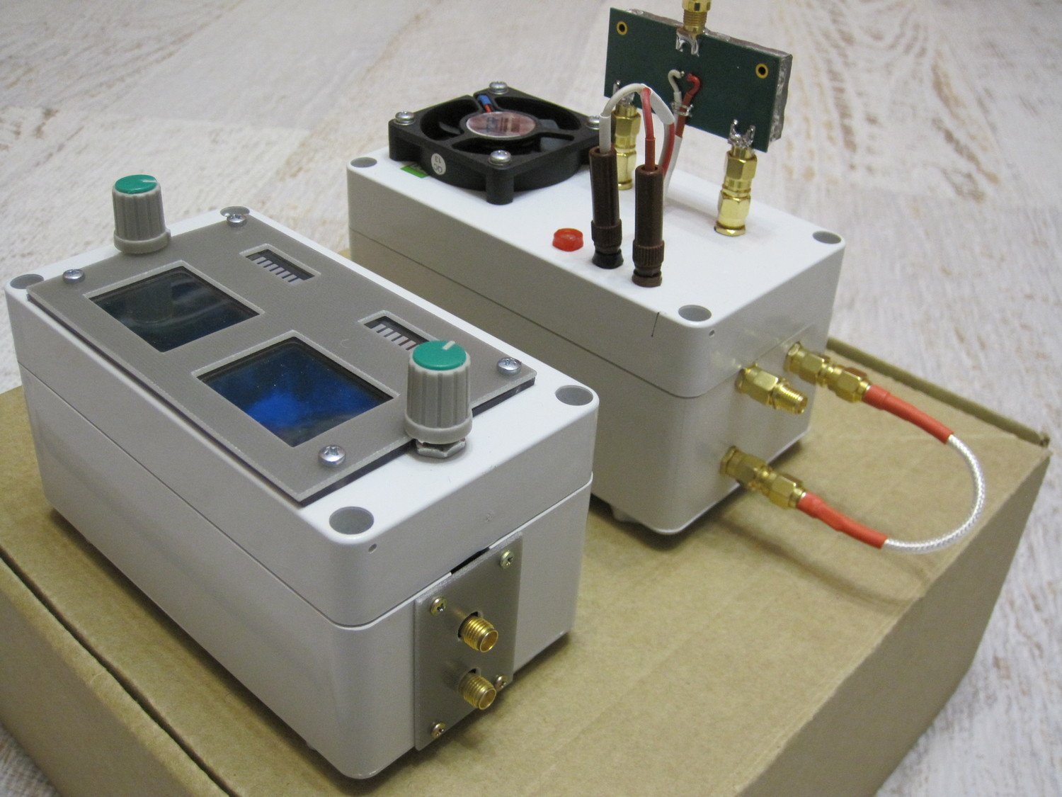

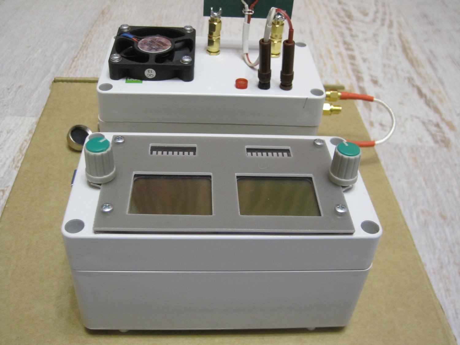

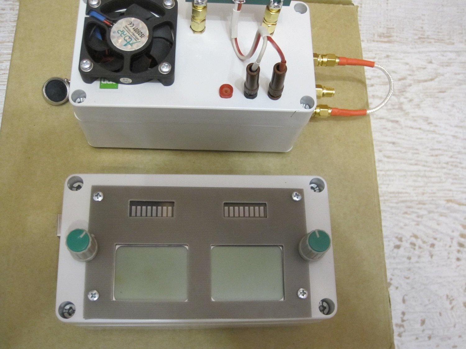

Собрал аттенюатор в такой же корпус как и Оса 103М с блоком 6G. Осталось спаять всё внутри коробочки в общую схему и протестировать с Осой 103М.

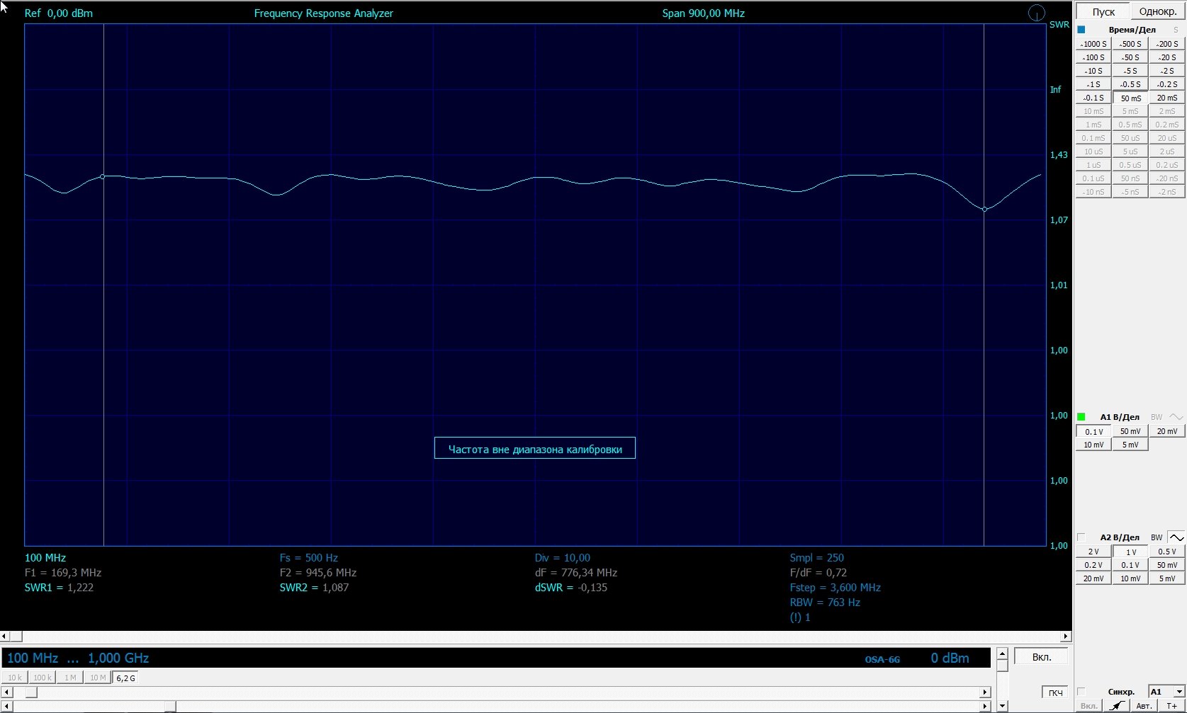

Сообщение rx2f » 10 окт 2021, 21:20
Кому интересно АЧХ аттенюатора от 100 мгц до 1.0 ггц. с экранами и собранный в корпусе. Выше 1.0 ггц картинка не хорошая.
rx2f
Сообщения: 32
Позывной: RX2F
Город: Калининград
Имя: Сергей Житов
Сообщение rx2f » 10 окт 2021, 21:24
Аттенюатор подключен через метровой длинны кабелем и нагружен на 50 ом.

rx2f писал(а):
10 окт 2021, 21:20
Сергей, насколько я понимаю, на Вашем графике представлена зависимость КСВ по входу аттенюатора от частоты при нагрузке 50 Ом.
Не могли бы Вы показать именно АЧХ? А еще лучше .pvd и .pvs файлы от Осы.
Очень интересно взглянуть.
