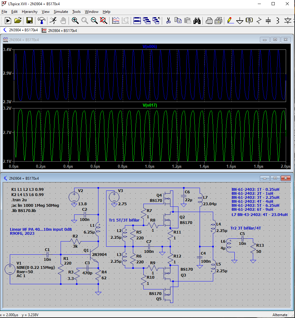

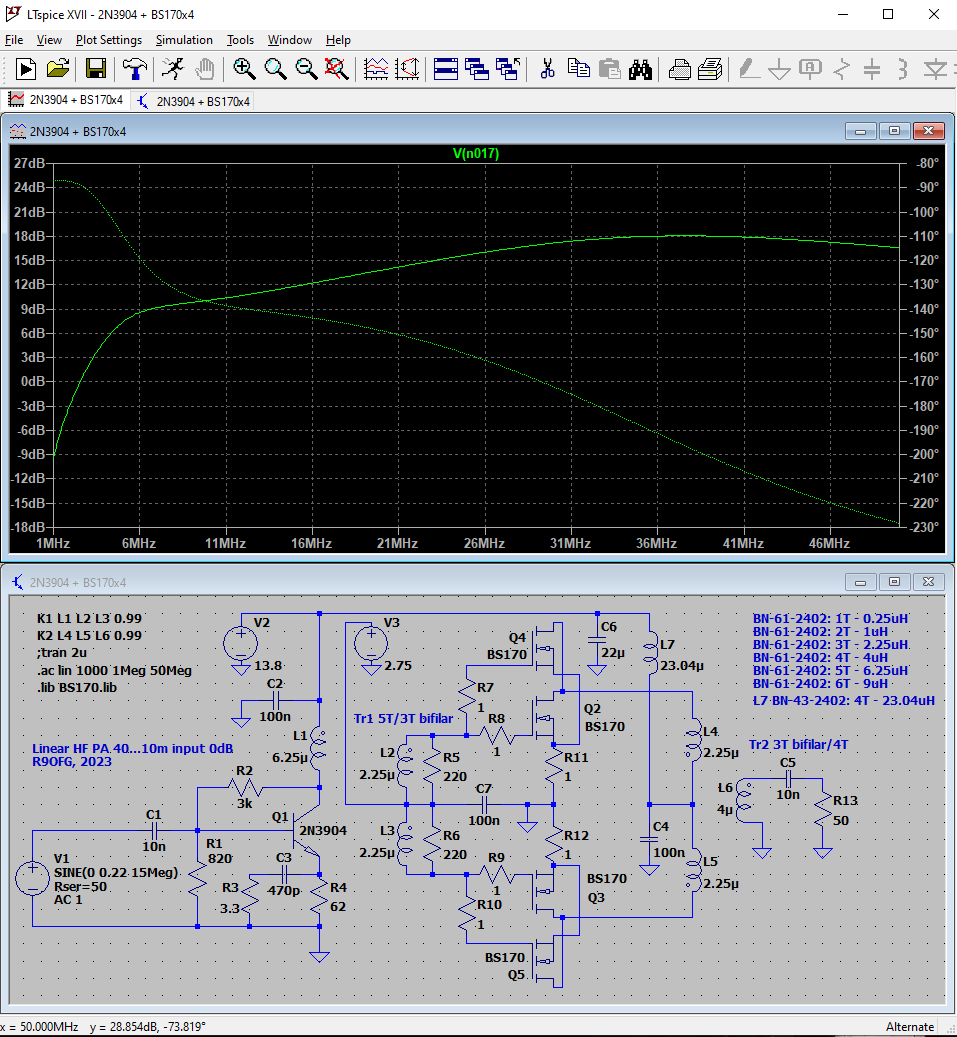

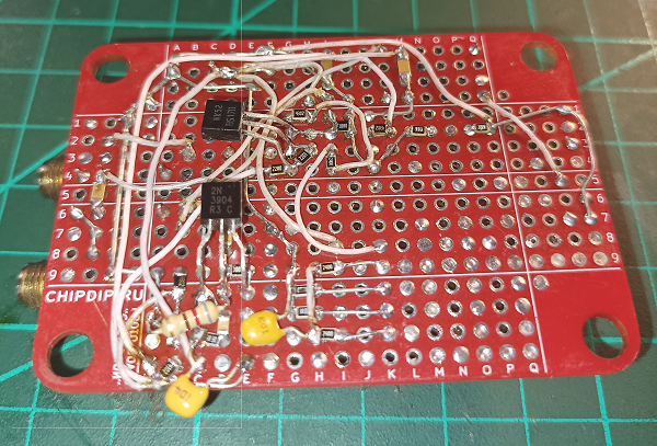

Первые результаты. Собрал первый каскад и захотелось посмотреть, что получается
Замеряем.... на каждом плече выхода Tr2
Синусоида кривовата, открыл модель и начал экспериментировать со смещением на Q1, а именно уменьшать значение R1
Ага, похоже. Подобрал номинал этого резистора в реальной схеме, получилось 820 Ом, почти красиво...
RMS на модели 2.9v, в реале 2.3v. Далее сравнил ачх первого каскада на модели и в реале
Ну, что то общее есть, по крайне мере по форме!

Еще немного по экспериментировал с выходным трансформатором, 4 витка как в модели, самое оптимальное по форме сигнала, 5 витков чуть добавляет на выходе, не значительно, но уже страдает немного форма сигнала, 3 витка - страдает форма и на выходе меньше.
Если смотреть на АЧХ модели то уровень примерно 30dBm, а это как раз и есть 1w выходной, в целом все сходится, кроме завала на ВЧ, но тут видимо особенность BS170, и исправить это скорее всего не удастся.

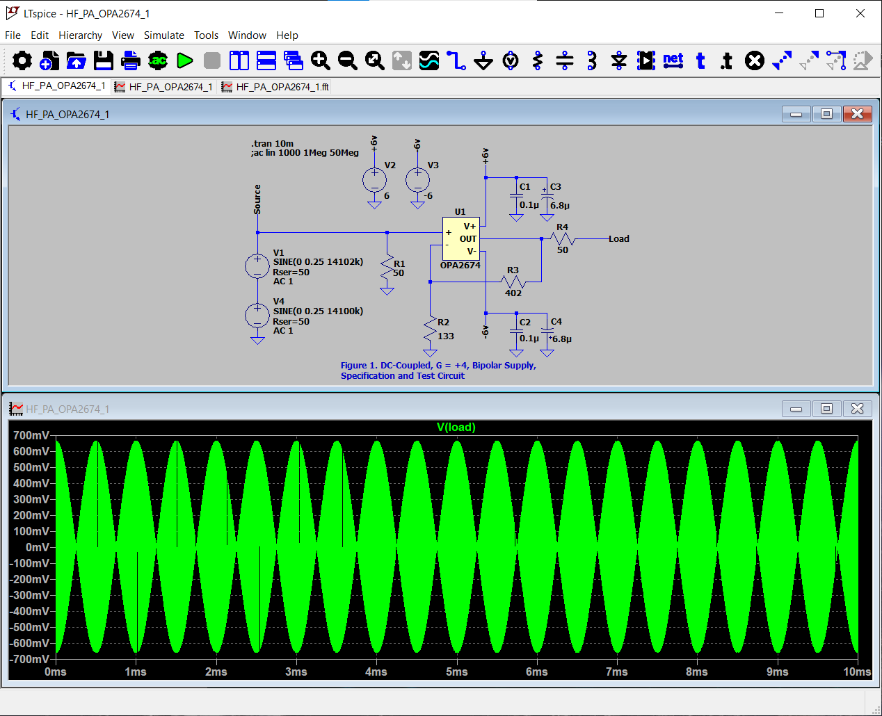

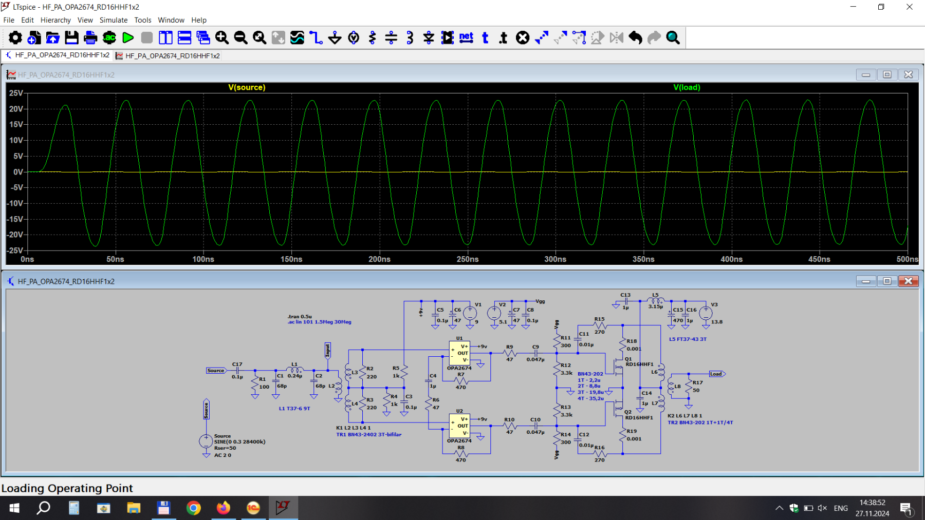

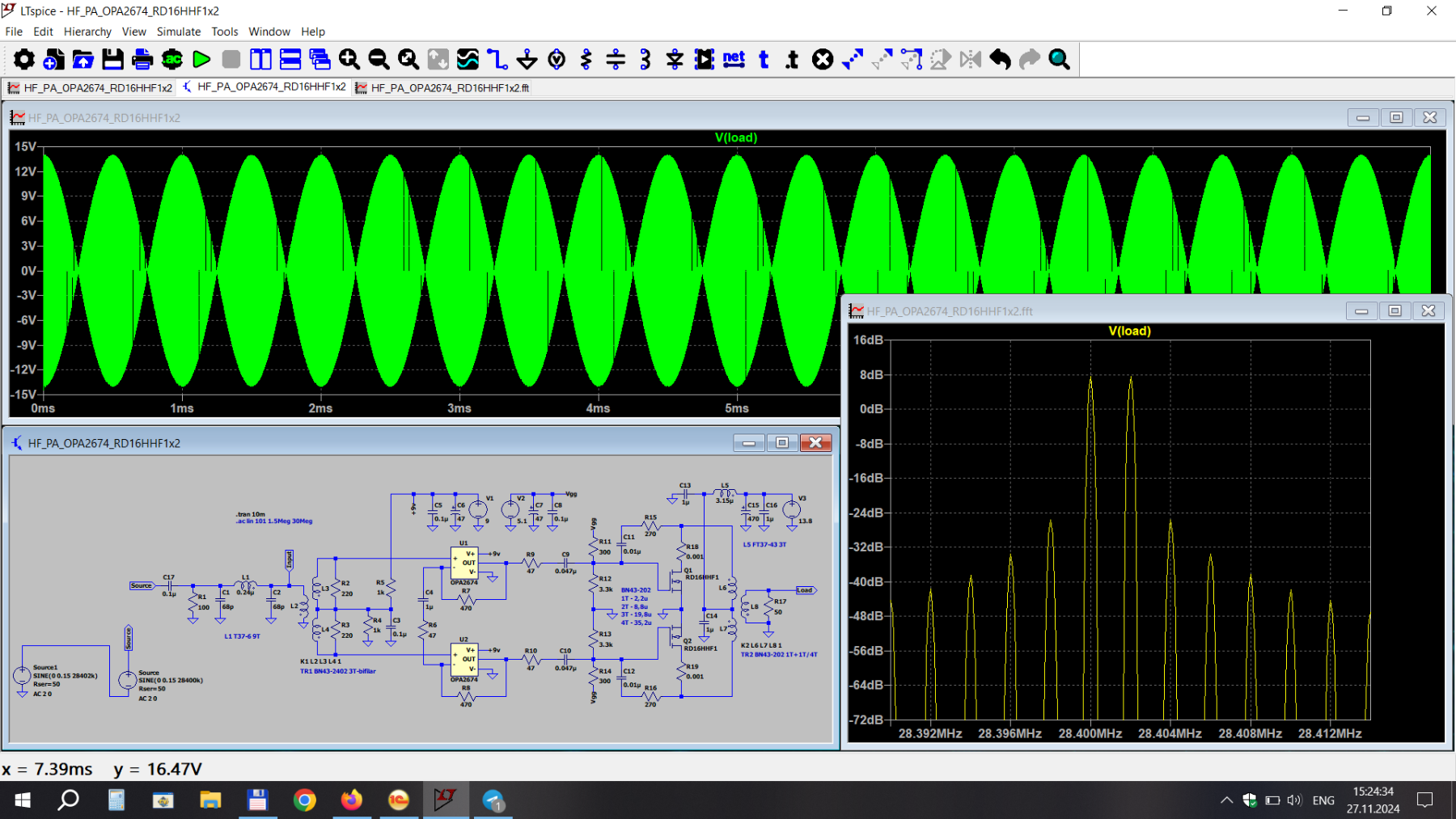

В LTspice создана схема предварительных каскадов нового усилителя на ОУ OPA2674 и RD16HHF1, цель - получить линейных 5w для последующей раскачки пары RD100HHF1
Синус
АЧХ

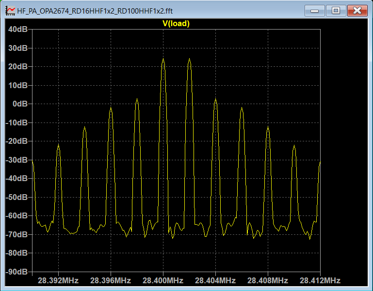

ИМД, в модели получилось -36dB от тона или -42dB PEP

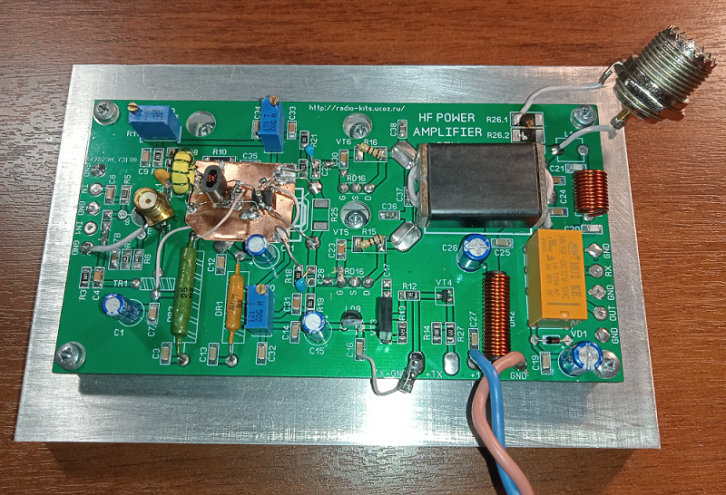

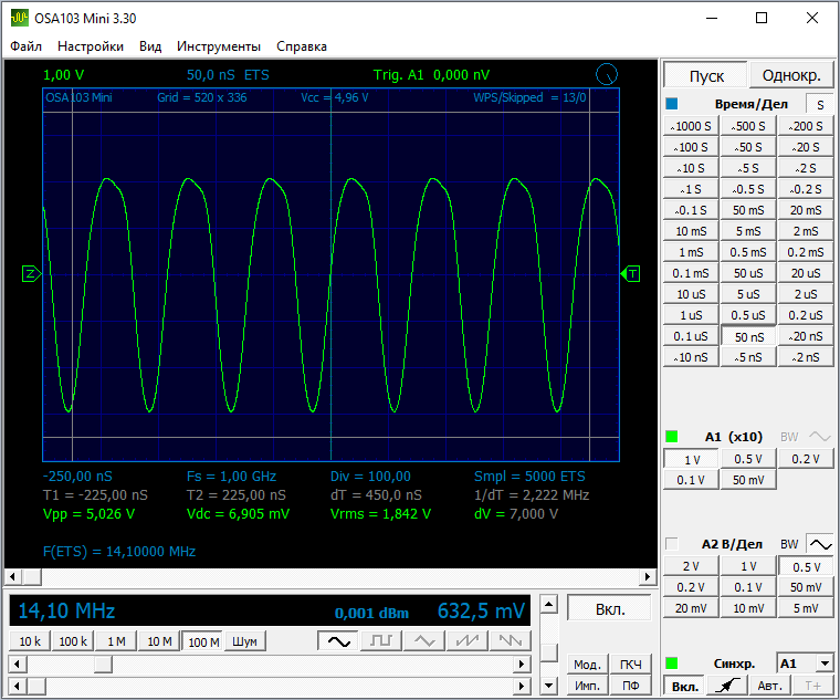

Собран стенд на базе платы УМ от UT2FW
Результат, все измерения проводились без ФНЧ с аттенюатором

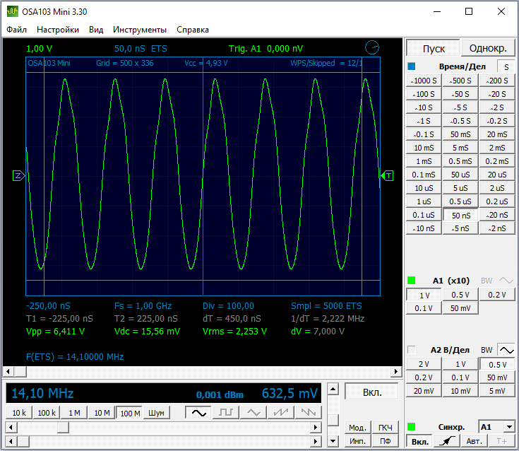

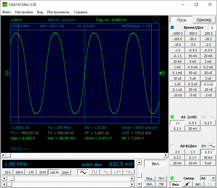

Синус
Считаем:
Vrms = 43,69Vp-p / 2 * 0.7 = 15,29
dBm = 10 * Log10((15,29^2 * 1000) / 50ом = 36.69
P = 10^((36.69 - 30) / 10) = 4.67w
Цель по мощности достигнута.

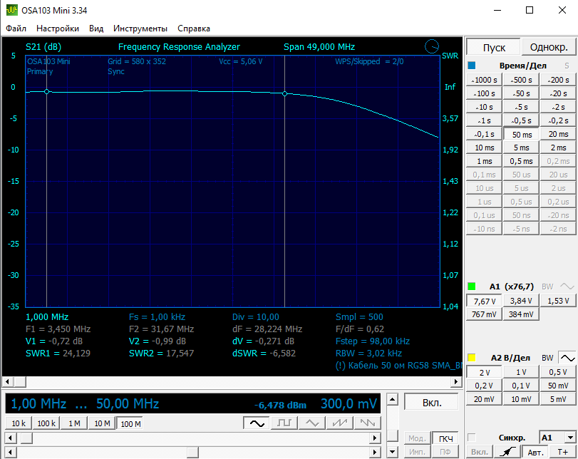

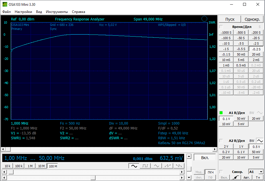

АЧХ В диапазоне 1мГц...30мГц неравномерность АЧХ -0.27dB!

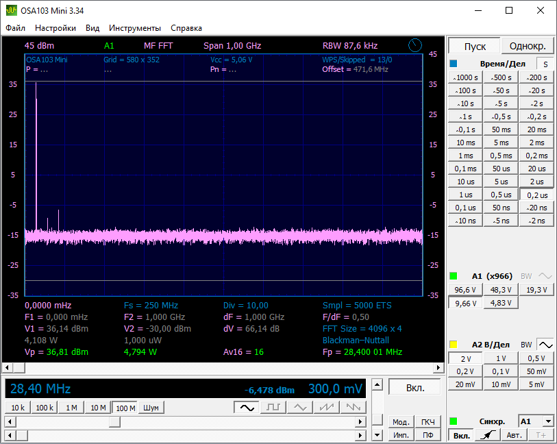

Спектр

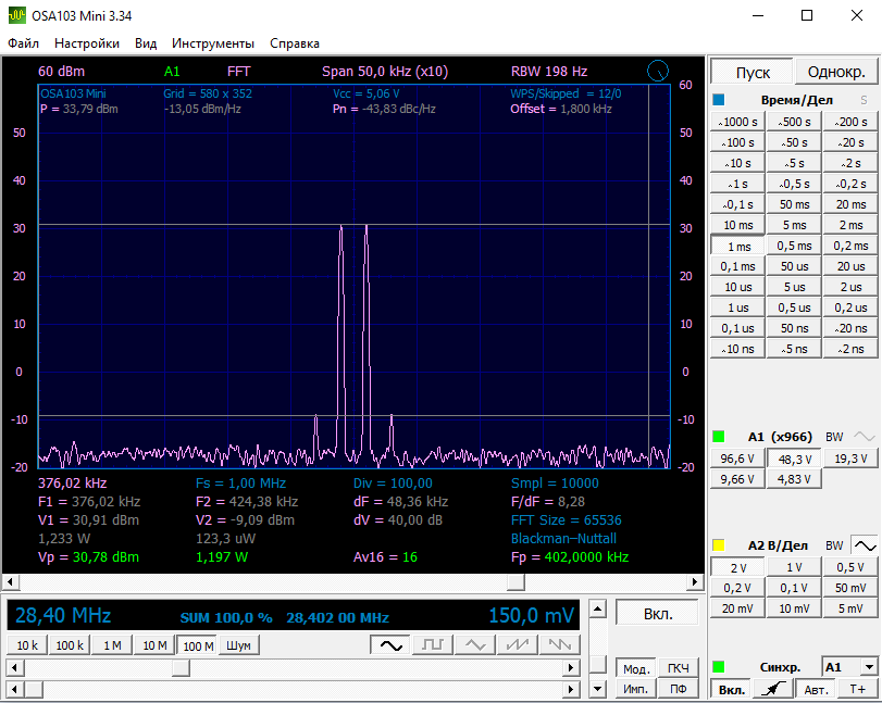

ИМД, на стенде получилось лучше, -40dB от тона или -46dB PEP
Все как в модели!
Синус
АЧХ

Синус
Считаем:
Спектр
Все как в модели!

Сообщение R9OFG » 28 ноя 2024, 04:49

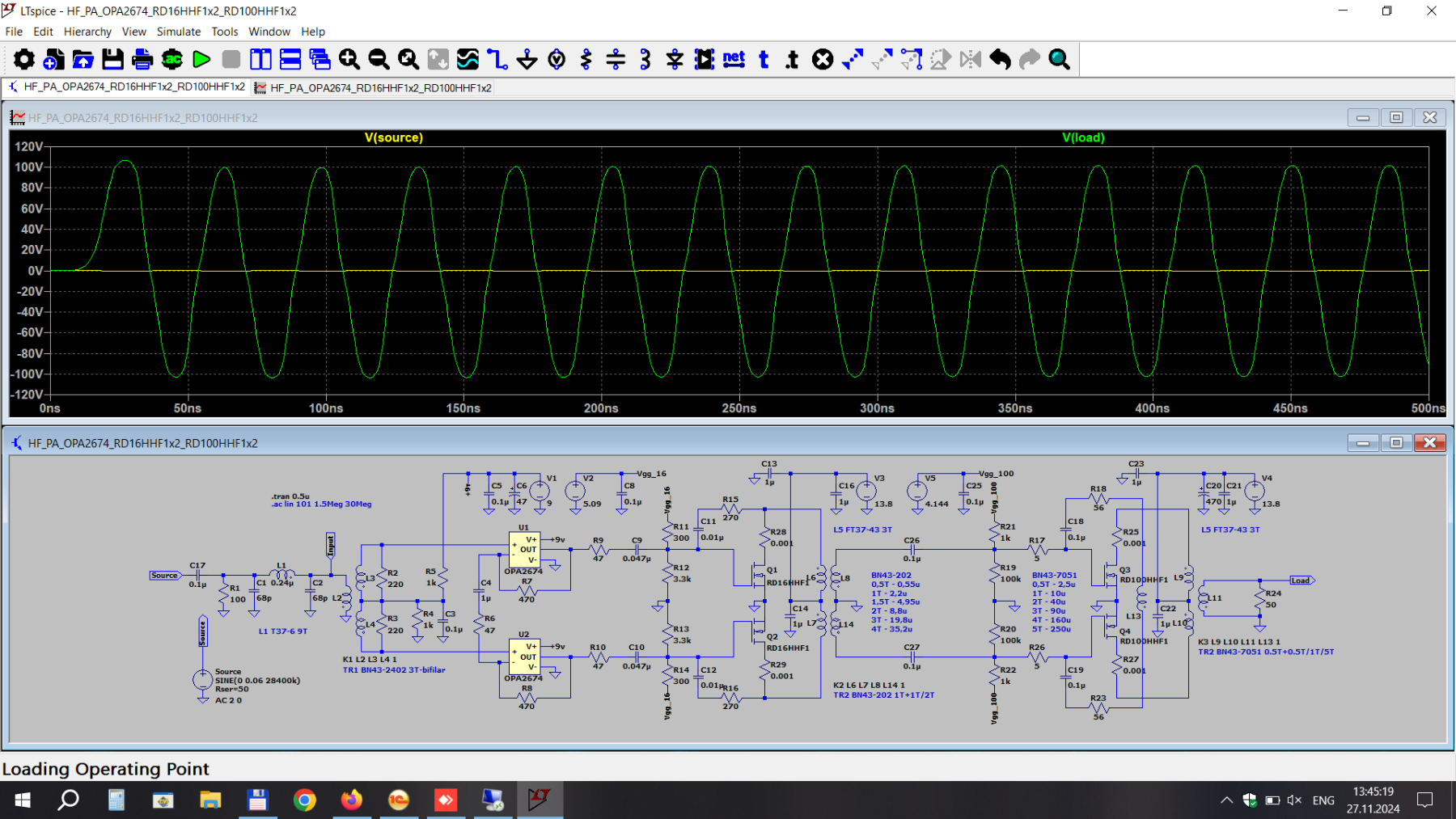

Далее создана полная модель нового усилителя
Тут ИМД -25dB от тона при 100w на выходе, можно еще поэкспериментировать с моделью.
