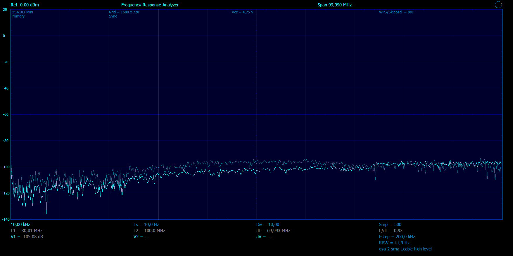

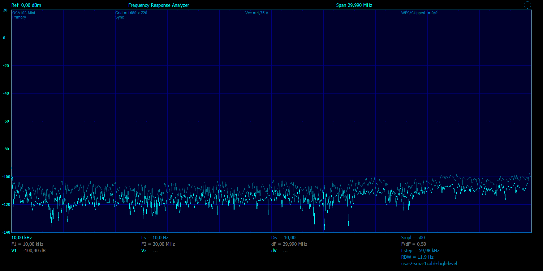

В версии 3.30 программного обеспечения для Осы автор добавил режим работы с перегрузкой АЦП входным сигналом.
Идея там весьма несложная, но важно чтобы тестируемый четырехполюсник не искажал входной синусоидальный сигнал.
Выигрыш по динамическому диапазону ИАЧХ в теории должен быть 8 дБ (со слов автора).
Я проверил на одной из своих "ос". На выход генератора при измерениях повешена заглушка-нагрузка 50 Ом. Разъем входа - открытый.
Предварительно калибровал на 0 дБ коротким кабелем.
Ниже приведены результаты. На каждом скриншоте наложены 2 графика - для обычного режима и для режима с перегрузкой
Результат от 10 кГц до 100 МГц И также от 10 кГц до 30 МГц В целом видно, что выигрыш есть. Как и предупреждал автор, выше 50 МГц есть проблемы с "пролазом" по плате.
Но до 30 МГц имеет смысл применять такой режим. Выигрыш весьма заметный.

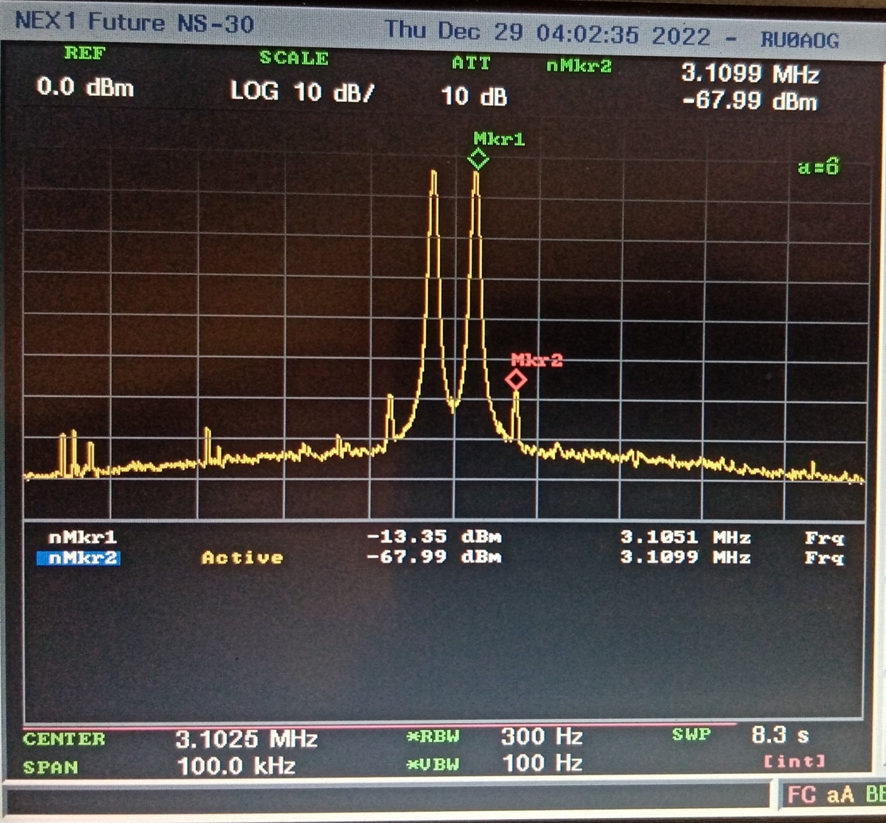

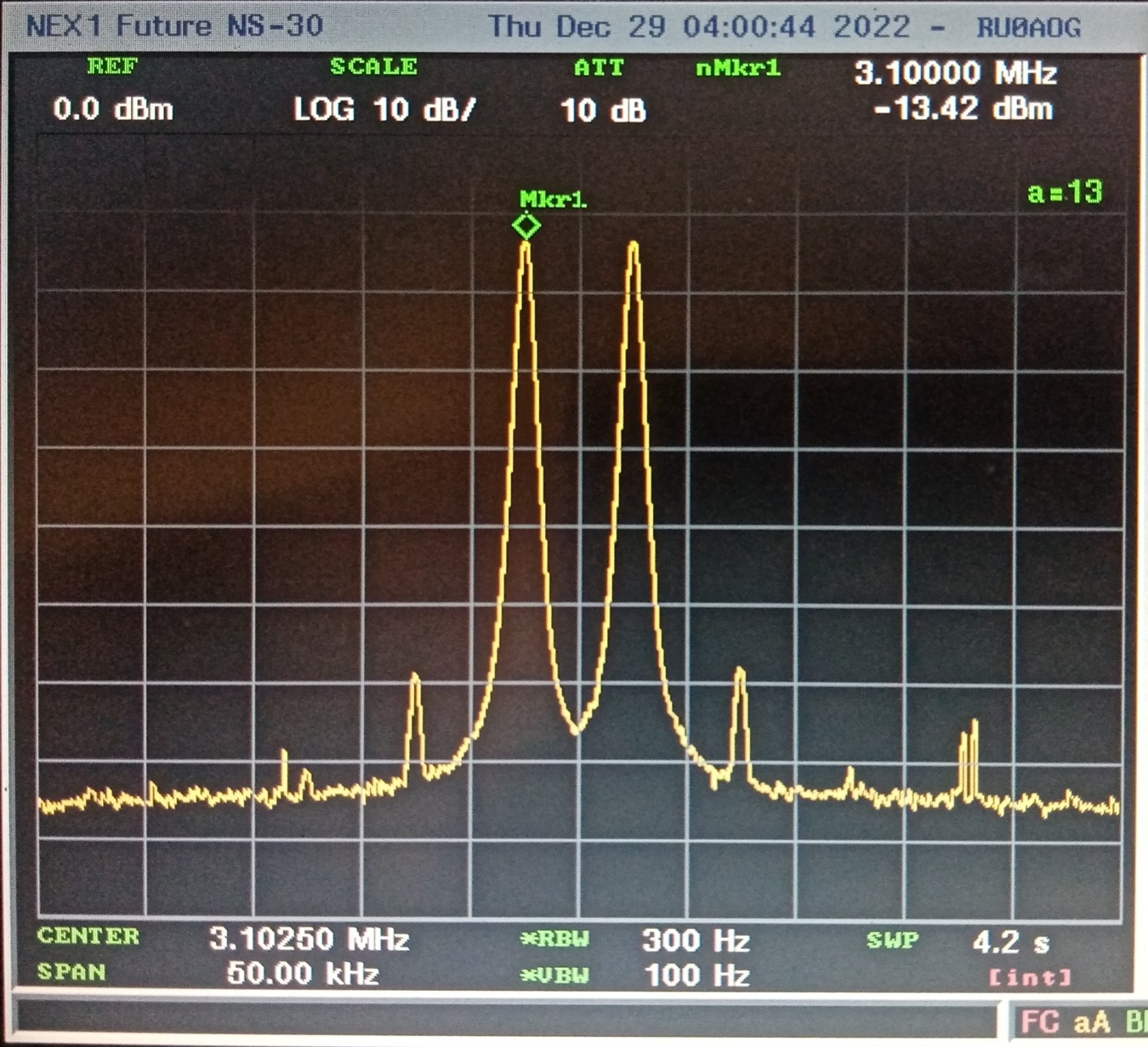

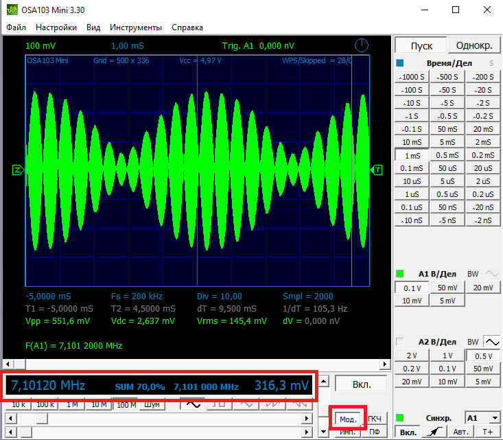

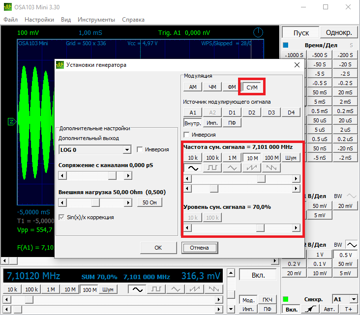

По аналогии с генератором PSG-9080 (но без помощи сумматора) решил синтезировать двухтоновый сигнал Осой.
Немного пришлось побороться с интерфейсом, но победил В итоге получается примерно то же самое, но чуточку похуже. Зато не нужно изготавливать сумматор
в полосе 50 кГц В полосе 100 кГц IMD3 при синтезе сигналов OSA-103m
67.99-13.35 = 54,5 дБ

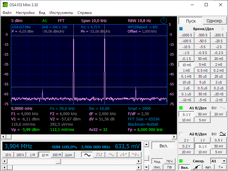

Александр, посмотрите мои посты в этой же теме от 20 ноября 2022 года.
Если коротко, то надо изменить параметр Время/дел. и смотреть спектр в n-й зоне Найквиста.
Также замечу, что по методике ARRL разнос частот двухтонального сигнала в передающем тракте должен быть 1200 Гц (у Вас - всего 200 Гц)
Смотреть осциллограму двухтонального сигнала имеет смысл только на аналоговом осциллографе, простые цифровые осциллографы не дают ожидаемой картинки (есть более "продвинутые" модели, но оса103 к ним не относится).

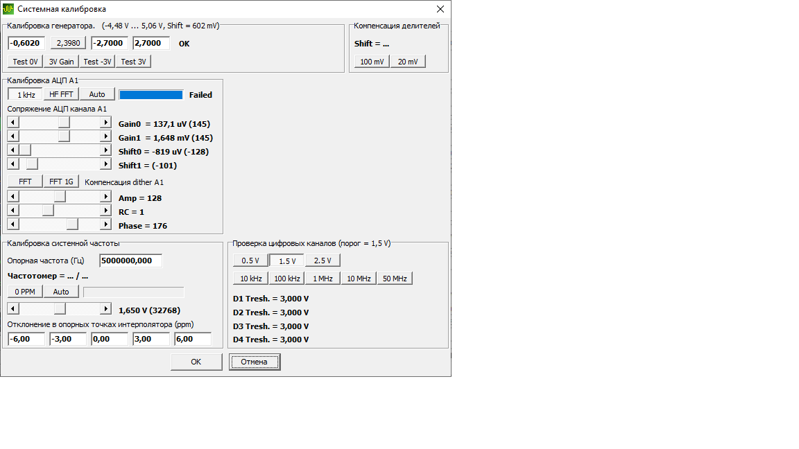

Можно задам вопрос по 103F. Собираю, не могу отбалансbровать выходной ОУ. В режиме калибровки ввожу первое число 0,602В, затем требуется что-то около 2,4В, у меня получается только 2В.
Напряжения питания U2. 4,955 и -4.822.
При выходе 0В в программе (кнопка Test 0В): имеем на на выходе ОУ -0.102, вход - ОУ 0,751, вход+ ОУ 0,753. На дросселях L6 0.307, L7 0.414
При выходе -3В в программе (кнопка Test -3В): на выходе -3.710, вход - 0,739, вход+ 0,742. L6 0.303, L7 0.407
При выходе +3В в программе (кнопка Test +3В): на выходе 2.365, вход - 0,759, вход+ 0,759. L6 0.310, L7 0.418.
