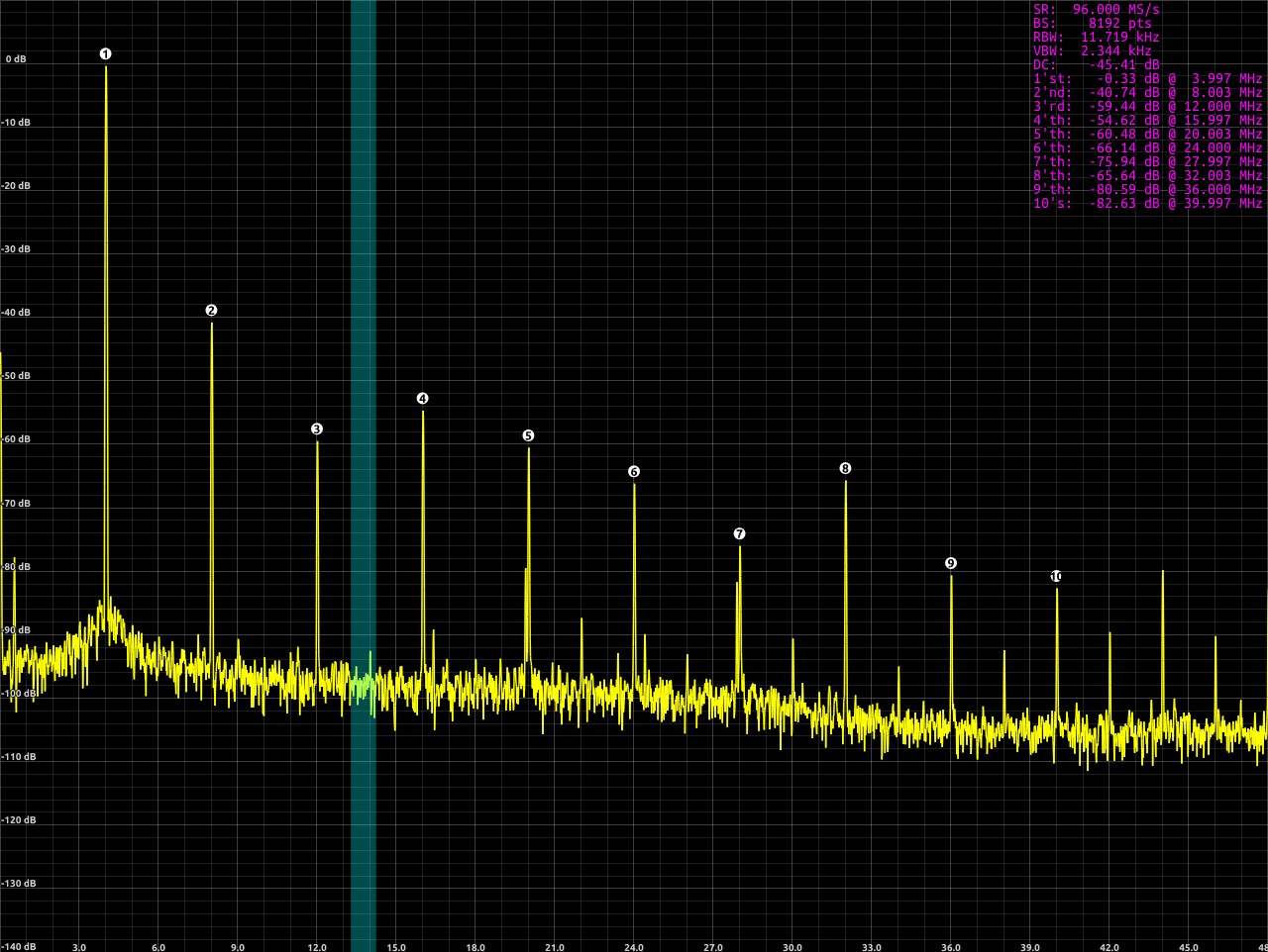

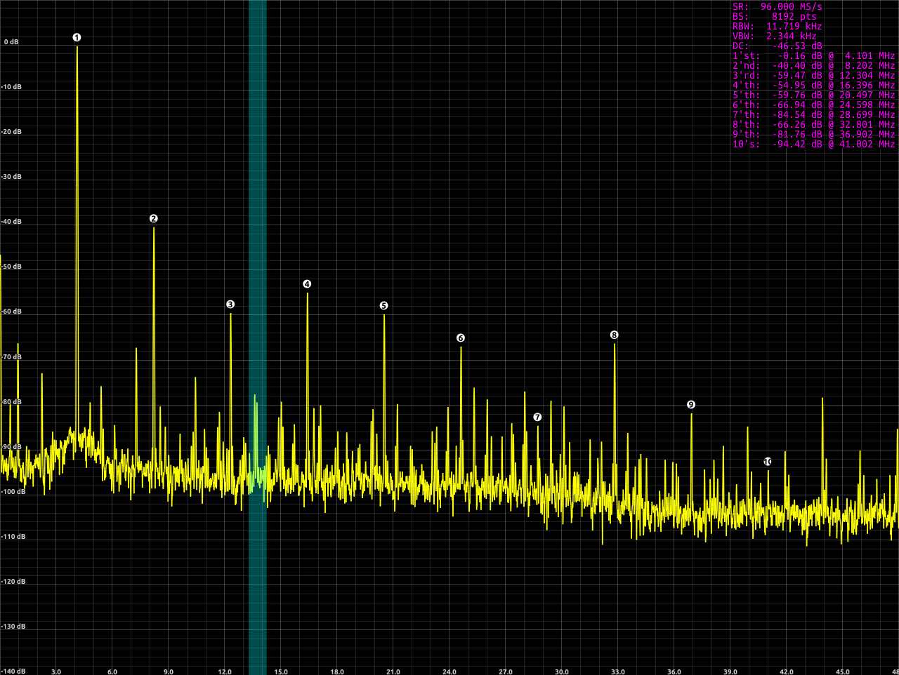

Нашёл-таки внятные спектры PSG9080
4 МГц
4,1 МГц

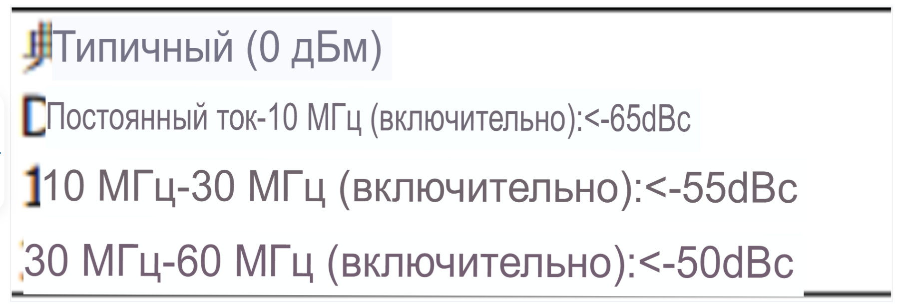

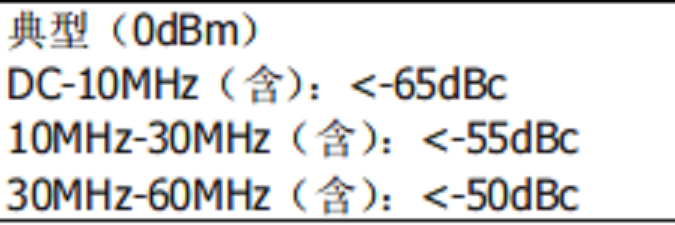

Всё добивался от JUNCTEK Store, чтобы они показали параметры своего PSG9080.
Китаец долго пытался понять, что же я от него хочу.
И вот наконец прислал такую табличку:
в переводе иероглифы означают следующее
Мне аж прям интересно стало!
Видимо это как раз негармонические искажения в промежутках между гармоническими :)
Ну да ладно, с гармониками как-нибудь справимся. Они ведь аж на 2F от нужной частоты находятся.

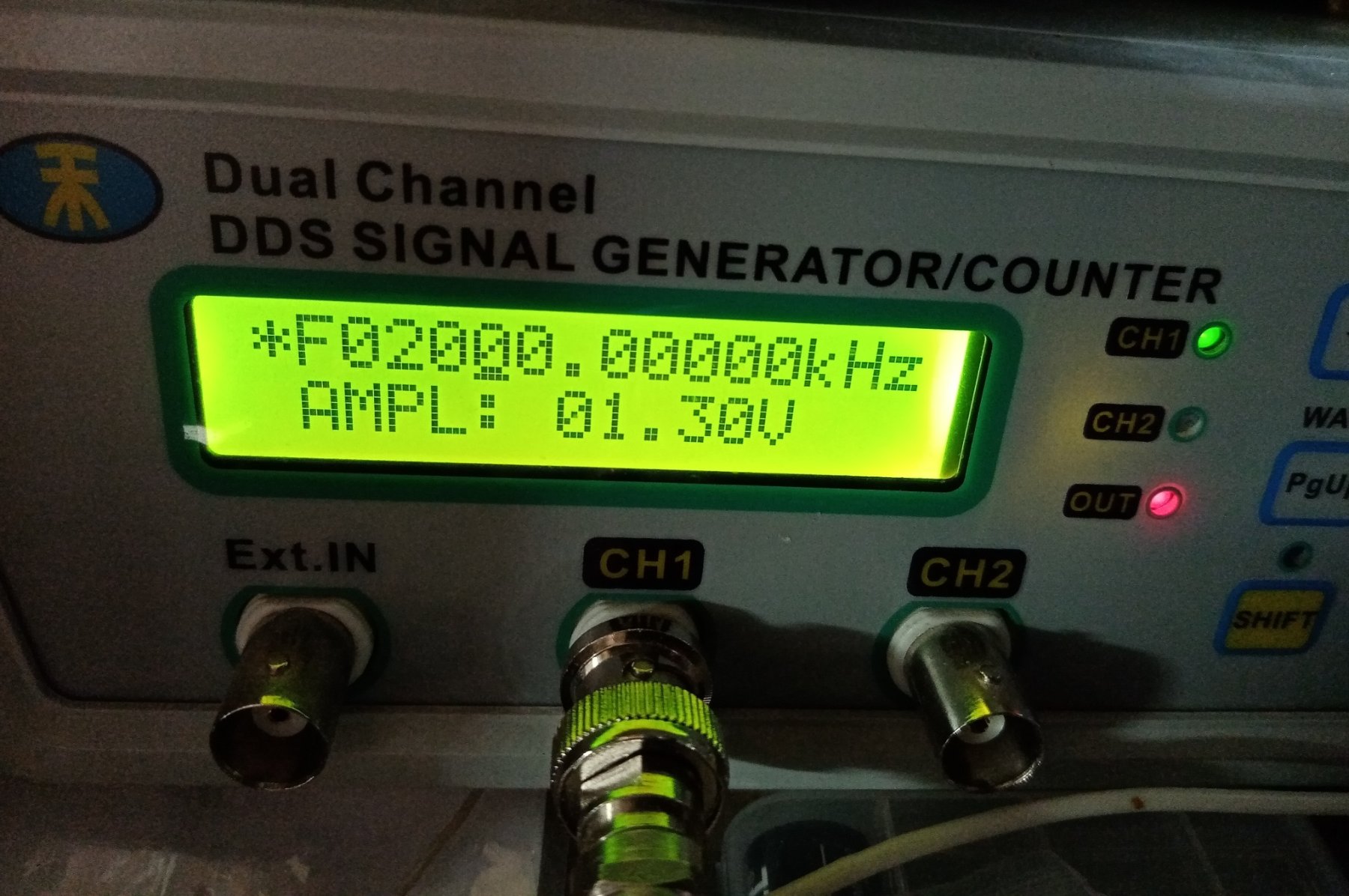

- выход генератора нагружен на 50 Омный вход анализатора,
- уровень сигнала установлен на 0 dBm (224 мВ rms = 633 мВ р-р на нагрузке 50 Ом) или 1,3 В р-р без нагрузки для китайского аппарата.

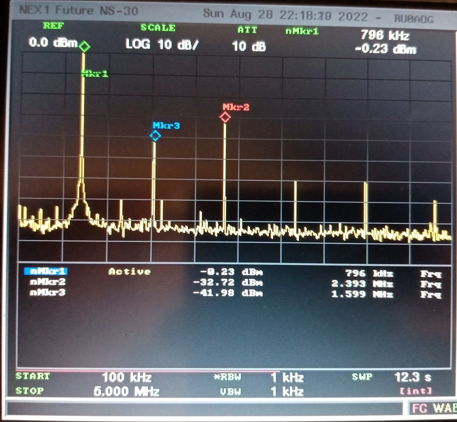

Начнём с MHS-5200A-25MHz.
Как оказалось, хуже всего сигнал генерируется на краях диапазона.
Внизу, на 800 кГц. На гармониках -32 dBc

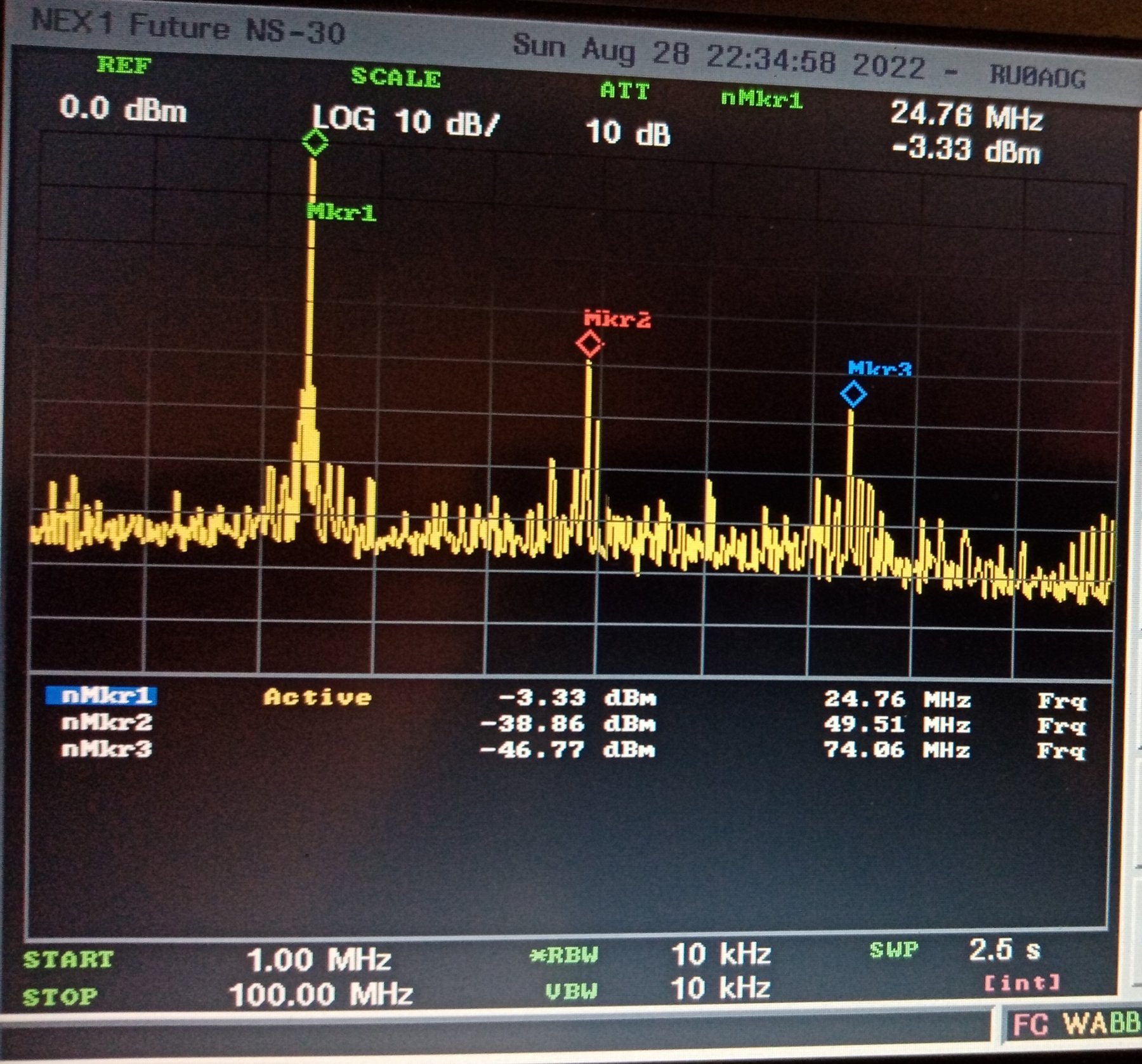

И вверху, на 25 МГц. Тоже на гармониках -38 dBc

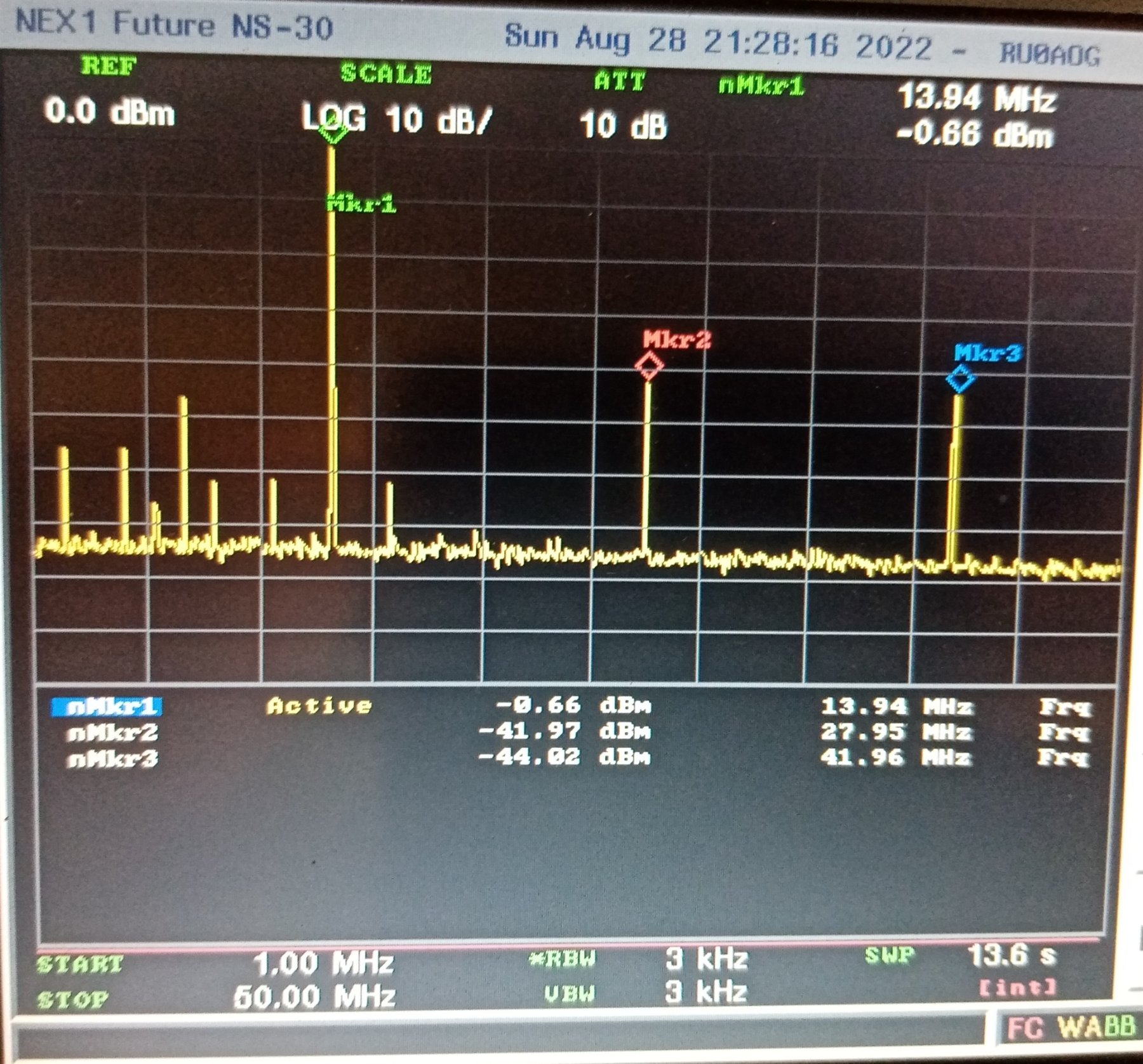

На остальных частотах основные пики также являются гармониками, с уровнем примерно -40 dBc.

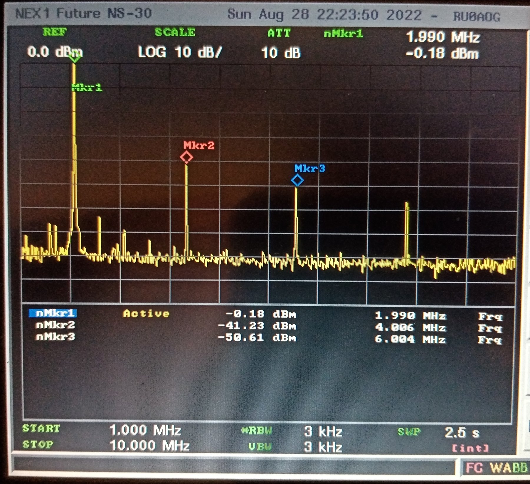

2 МГц

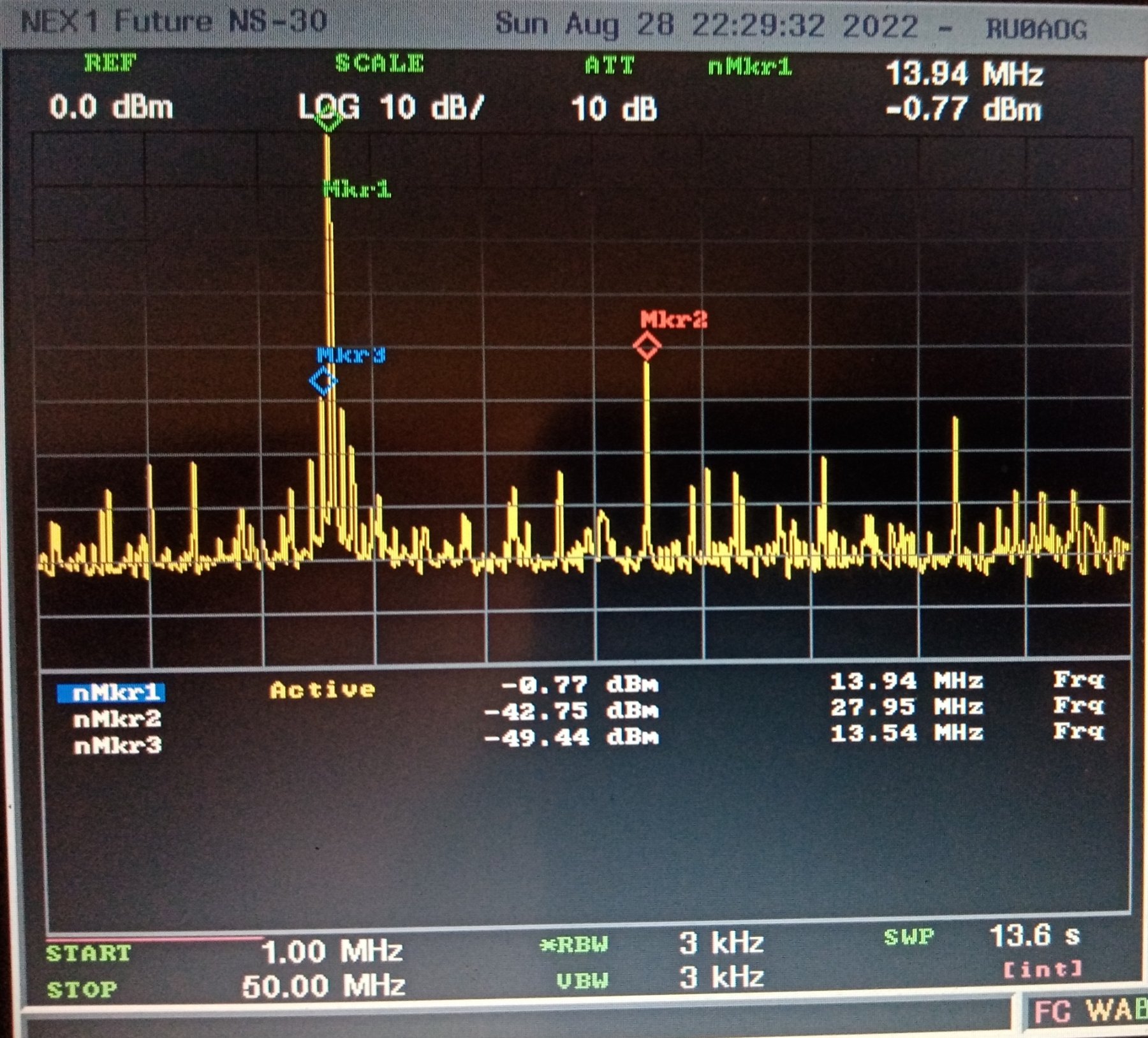

Но тут следует заметить - около основного тона появляется "лес" спуров, имеющий ниспадающий характер - чем дальше от центральной частоты, тем меньше их уровень.

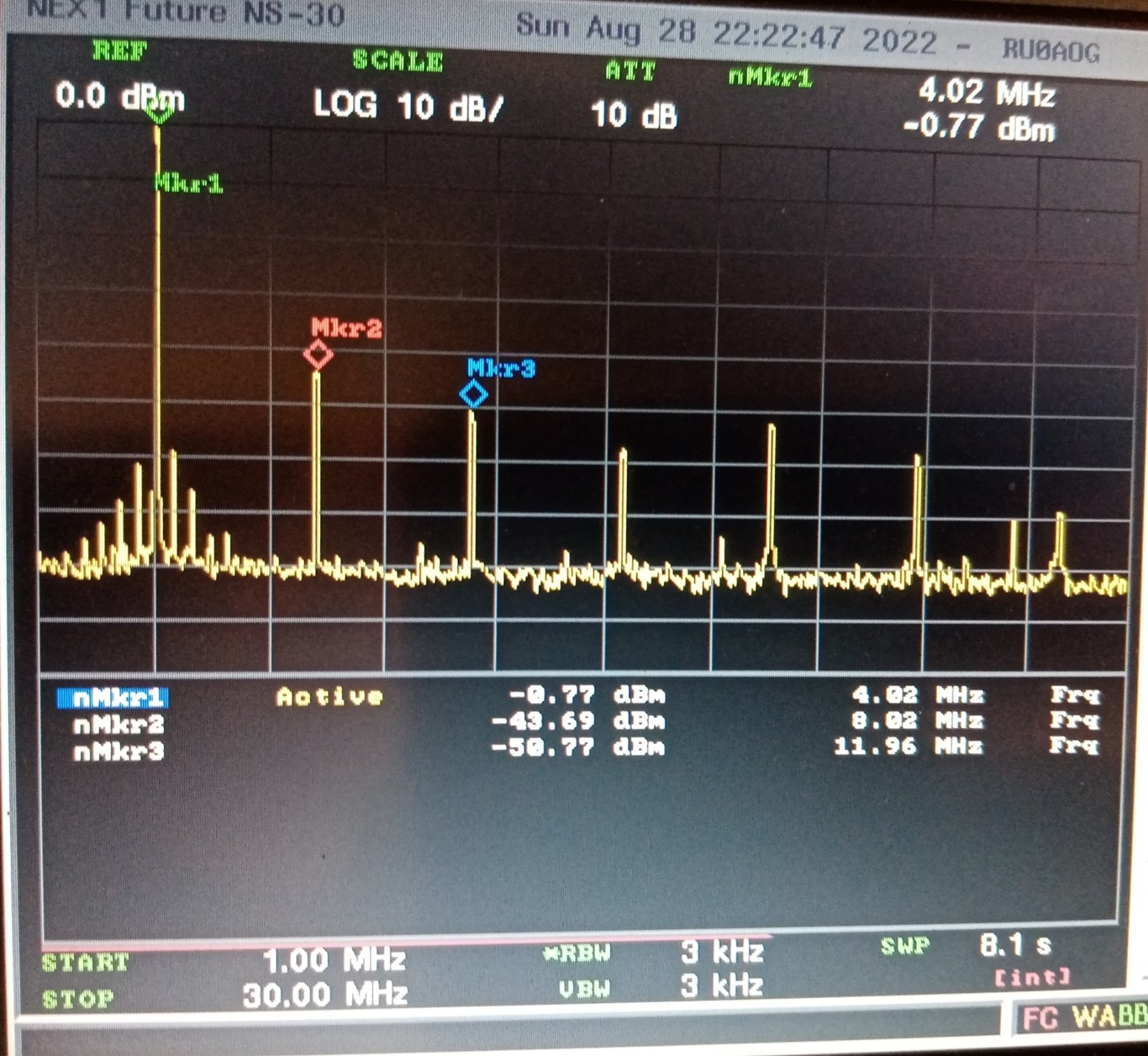

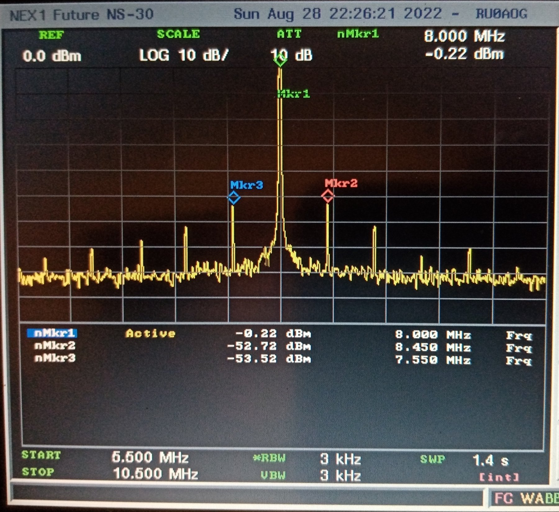

4 МГц

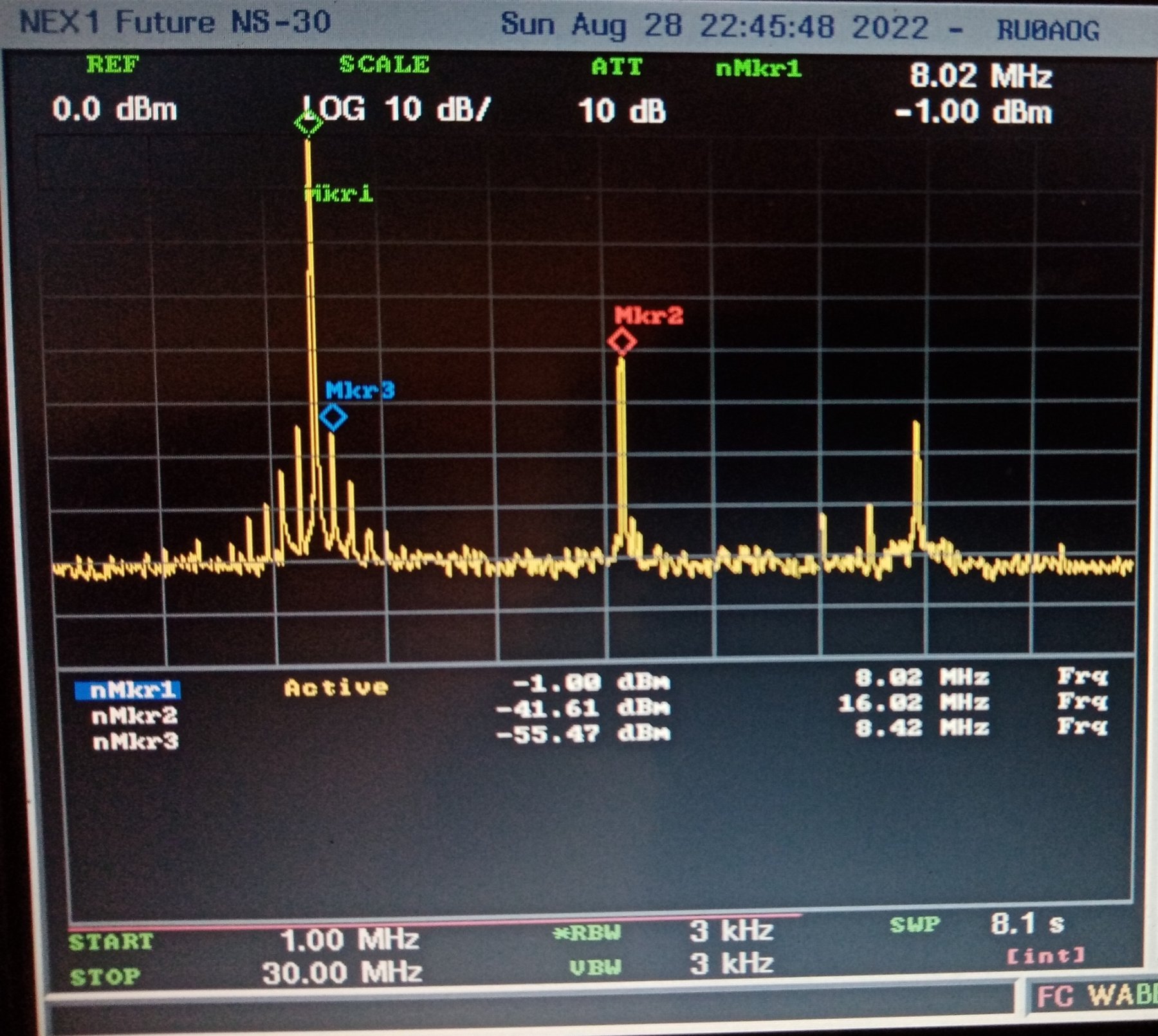

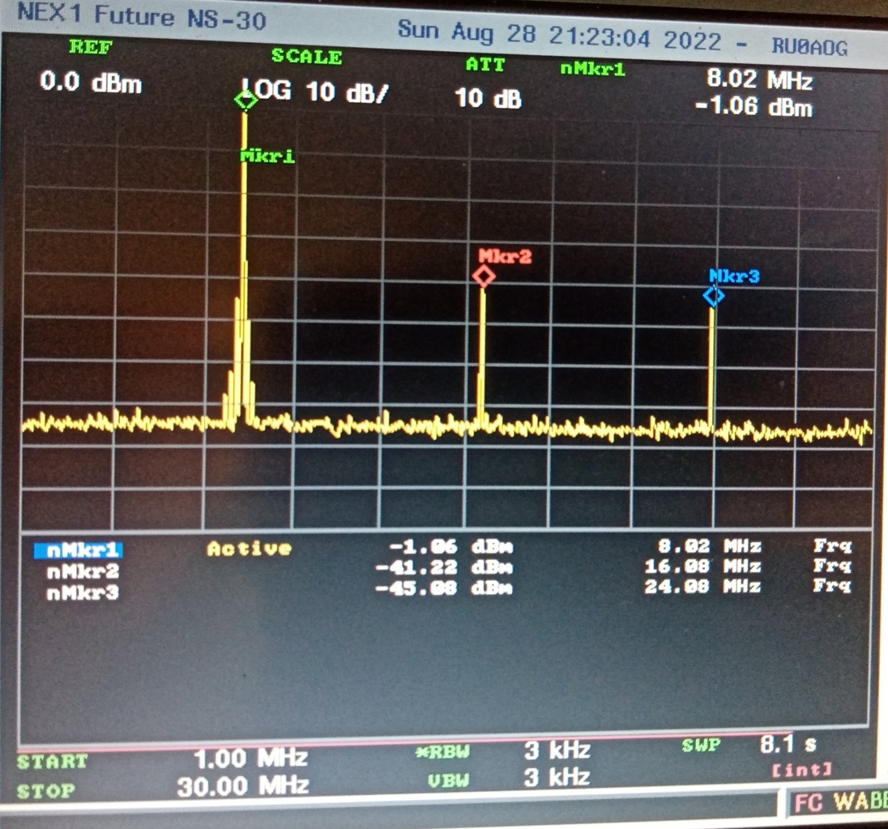

8 МГц
До 8 МГц эти спуры лежат на -55...60 dBc.

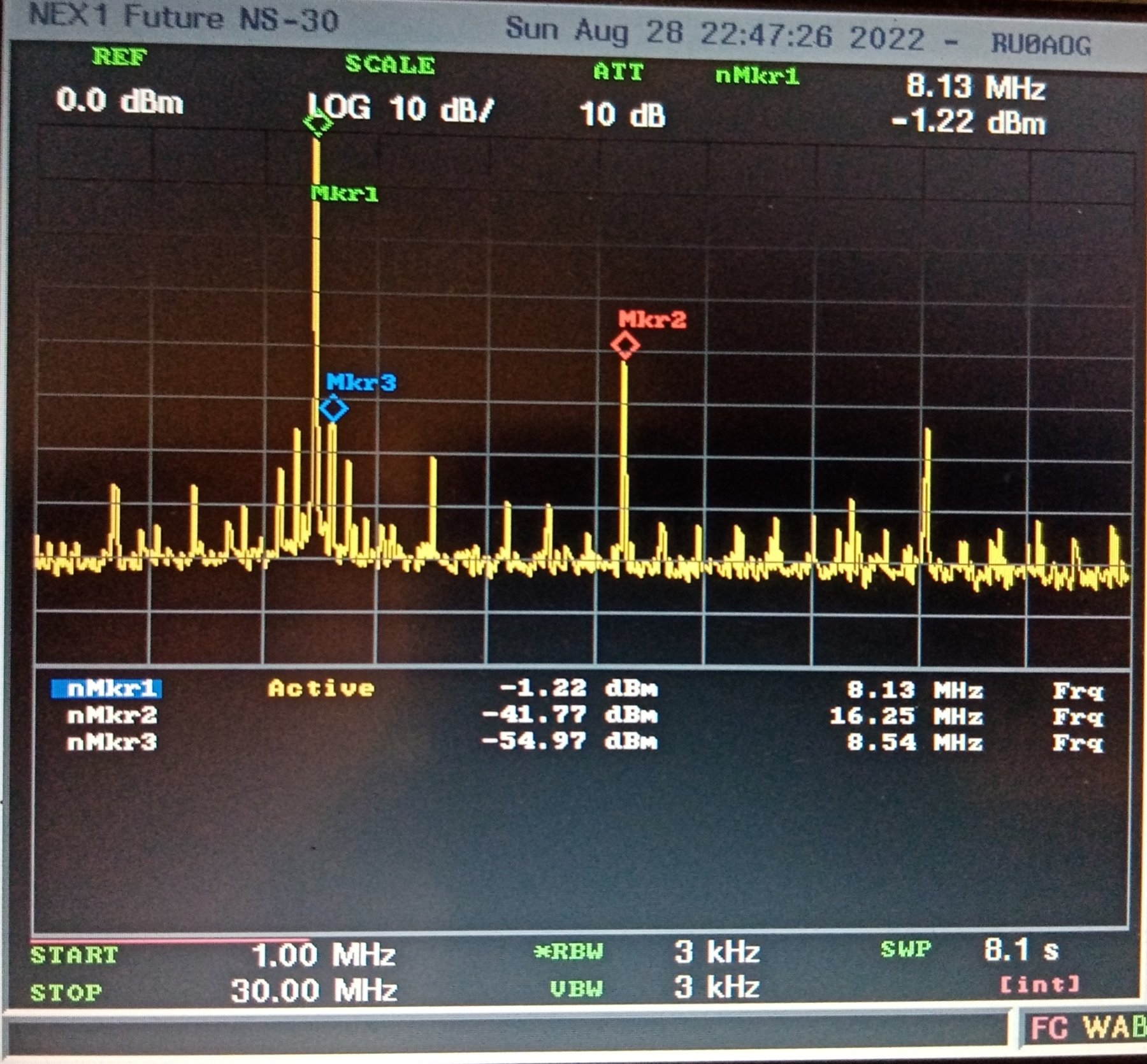

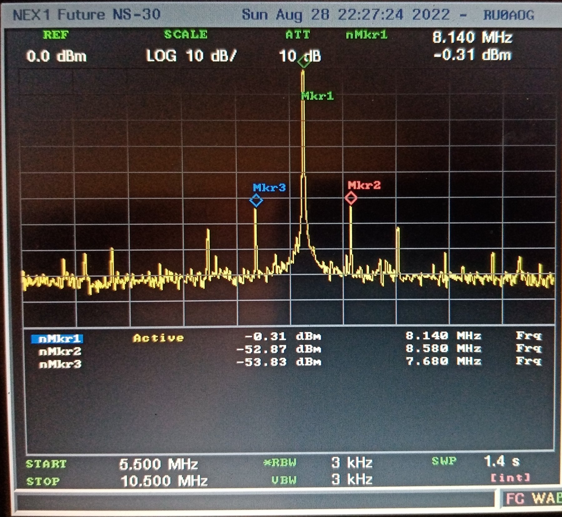

Также отметим ещё одну особенность DDS - если значение частоты "круглое", то шумовая подошва лежит около -80 dBc.

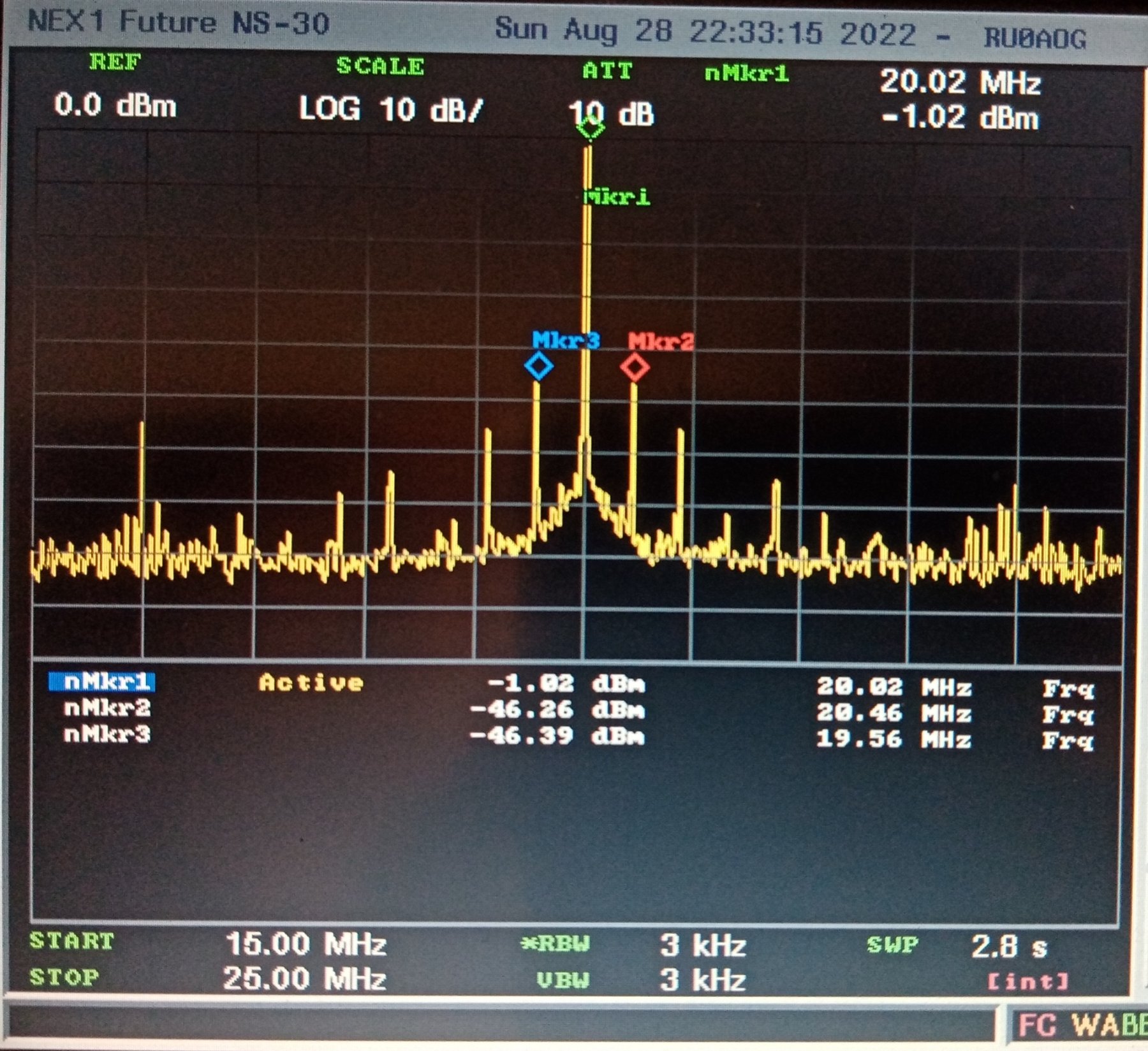

Если же частоту немного сдвинуть от целого значения, то на подошве появляется равномерная по частоте "гребёнка" -70 dBc с выбросами до -60 dBc.
Спуры около основного тона при этом не меняются

С повышением частоты эти спуры поднимаются с -55...60 dBc на 8 МГц,
до -45 dBc на 20 МГц.

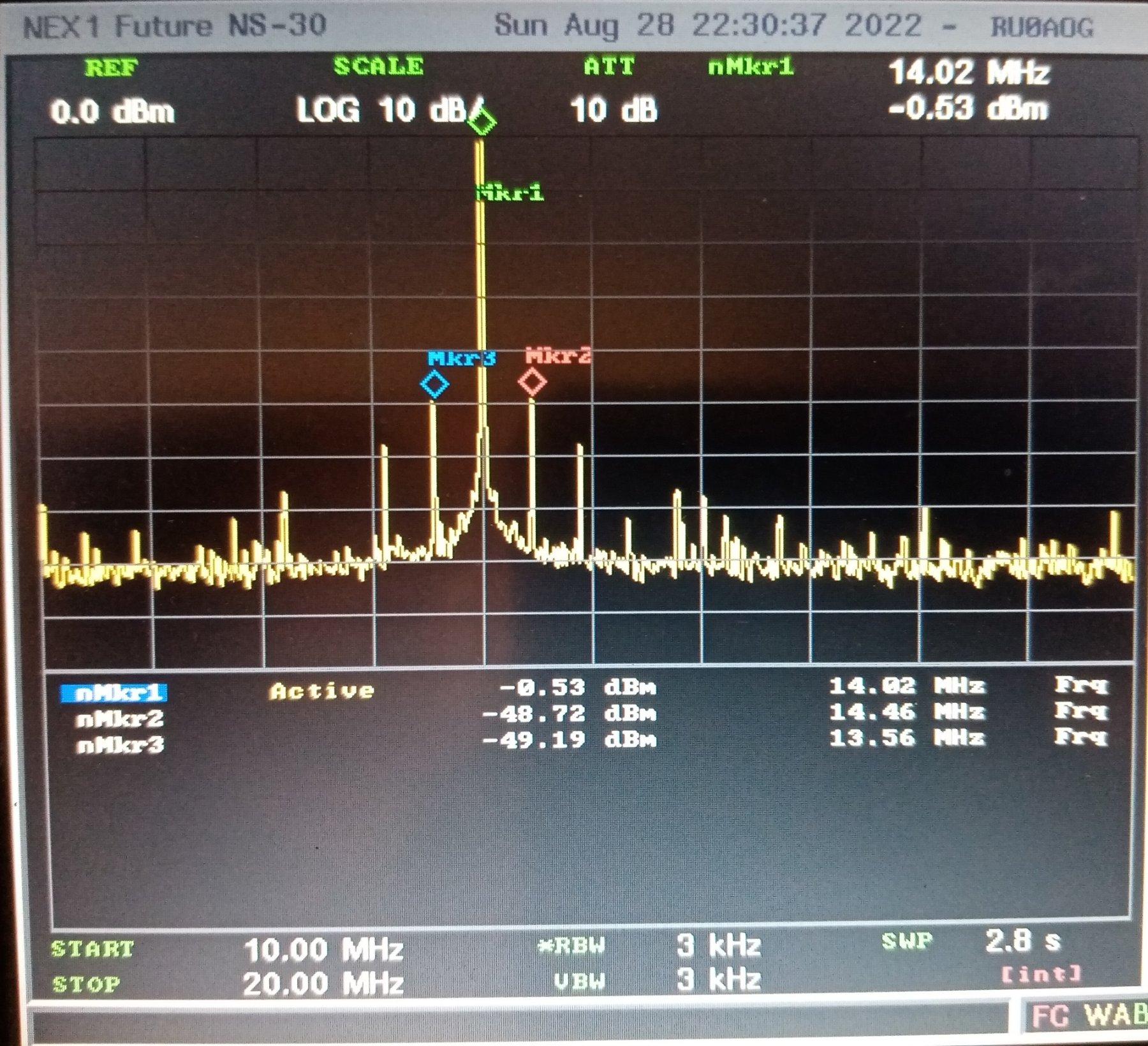

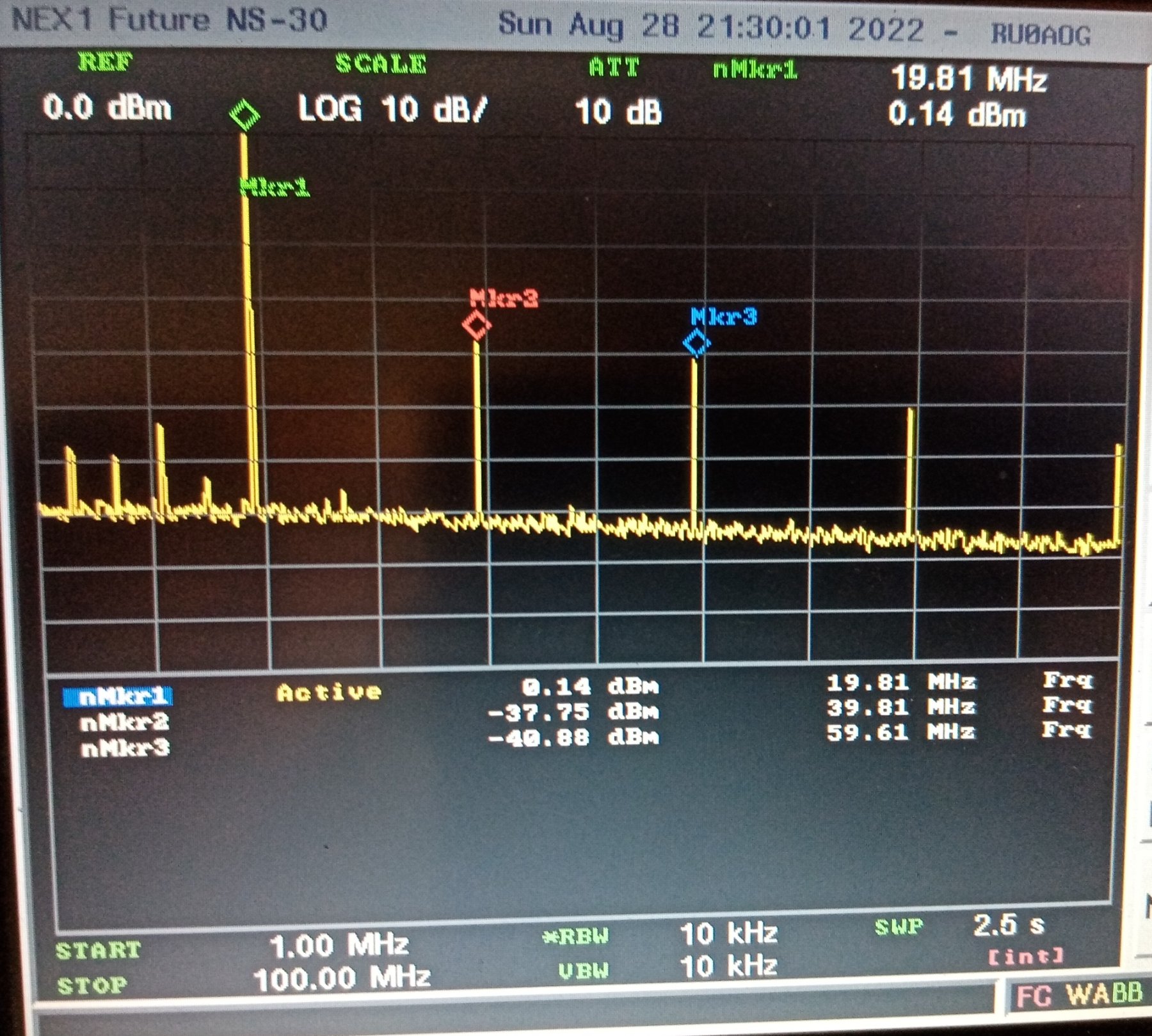

14 МГц

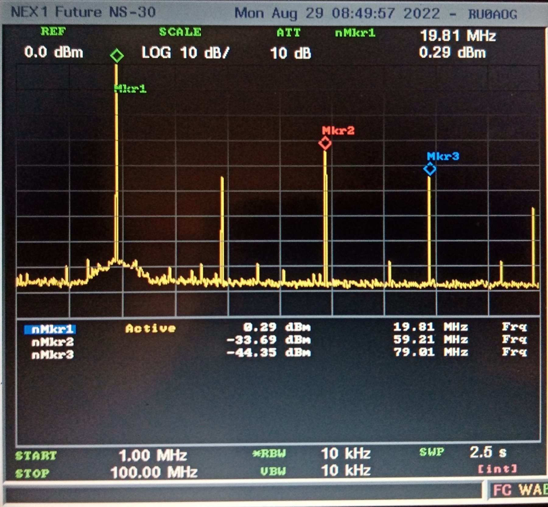

20 МГц
Итог по MHS-5200A-25MHz:
довольно чистый синус,
с гармониками не хуже -30 dBc на нижнем краю диапазона <= 800 кГц,
и не хуже -35 dBc на верхнем краю диапазона = 25 МГц.
- на остальных частотах (1...20 МГц) гармоники не хуже -40 dBc,
- в ближней зоне имеются спуры (негармонические искажения), растущие с повышением частоты,
от -60 dBc на 2 МГц, до -45 dBc на 20 МГц.
- некруглые частоты поднимают шумовую полку по всему спектру до -70 dBc с выбросами до -60 dBc.

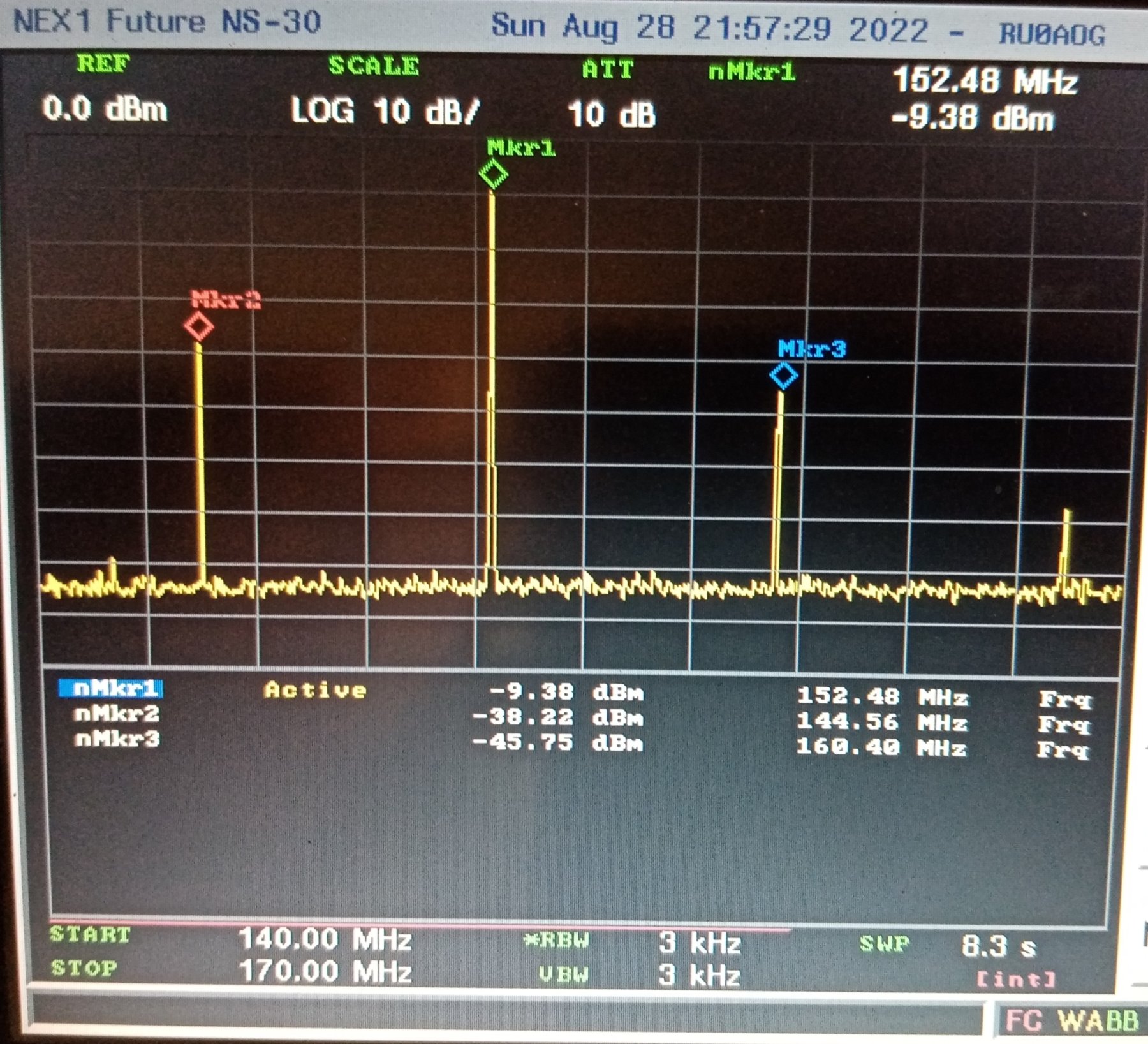

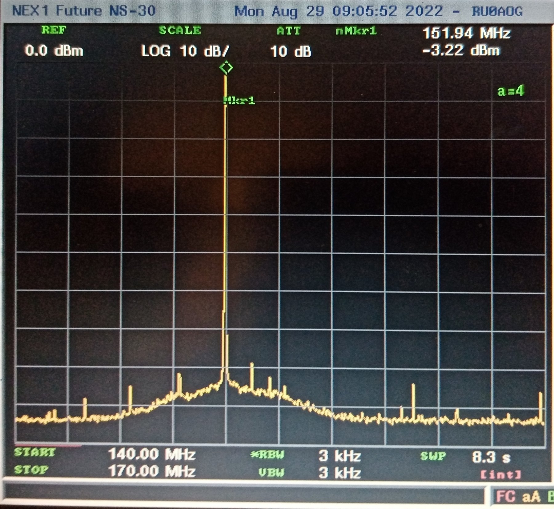

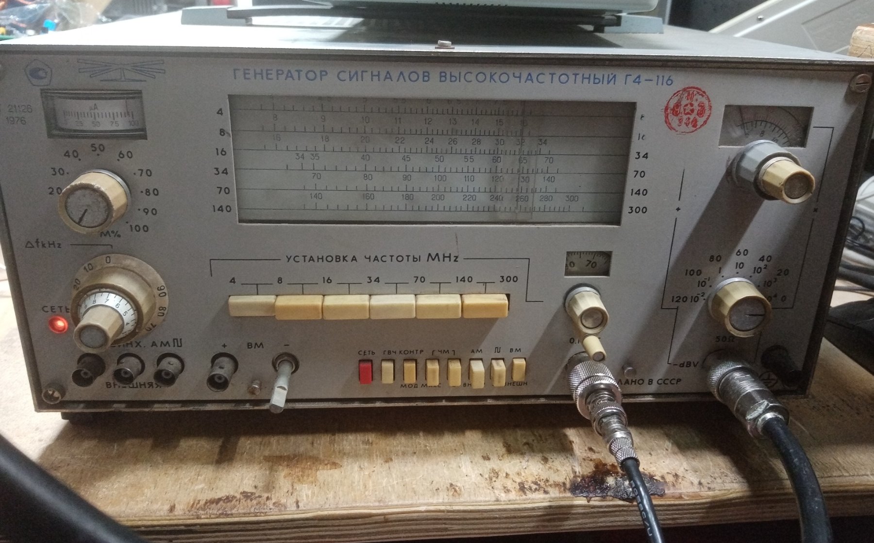

Для сравнения покажу, что выдаёт ГСС Г4-116.
Это уже генератор стандартных сигналов, где можно устанавливать не только частоту (4-300 МГц), но и калиброванный уровень (+7...-123 dBm).
В техописании указано
Посмотрим, что там на самом деле.
на 4 МГц вторая гармоника -35 dBc

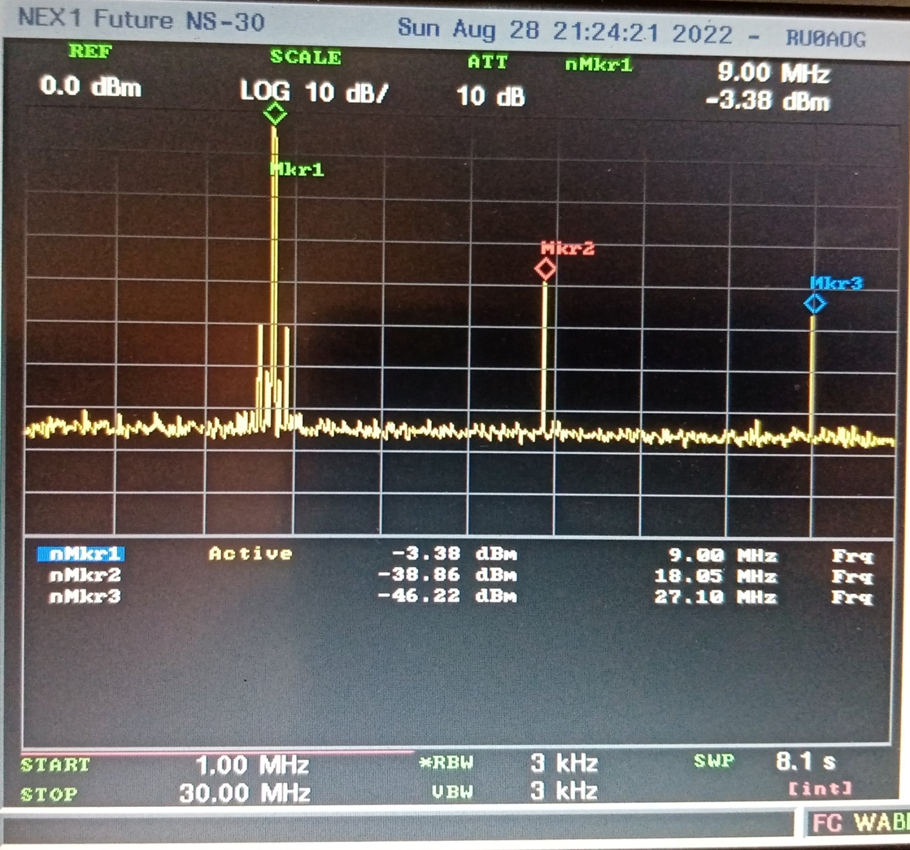

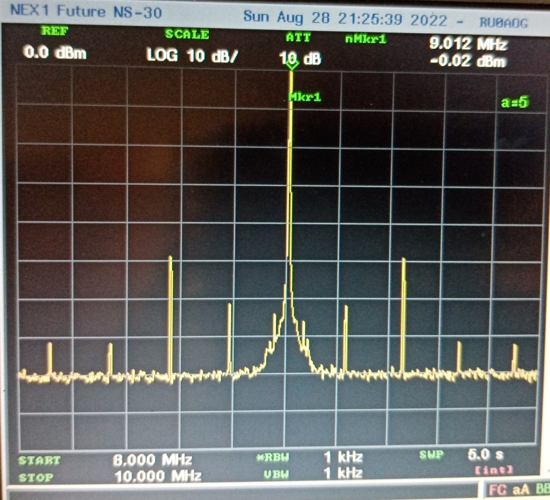

на 8 МГц вторая гармоника -40 dBc, но начинает что-то появляться около основного тона
9 МГц гармоники -35 dBc
смотрим ближе, вокруг тона спуры на -48 dBc
По схеме Г4-116, такая низкая частота получается делением более высоких частот (128-300 МГц). Возможно это недодавленные продукты деления.

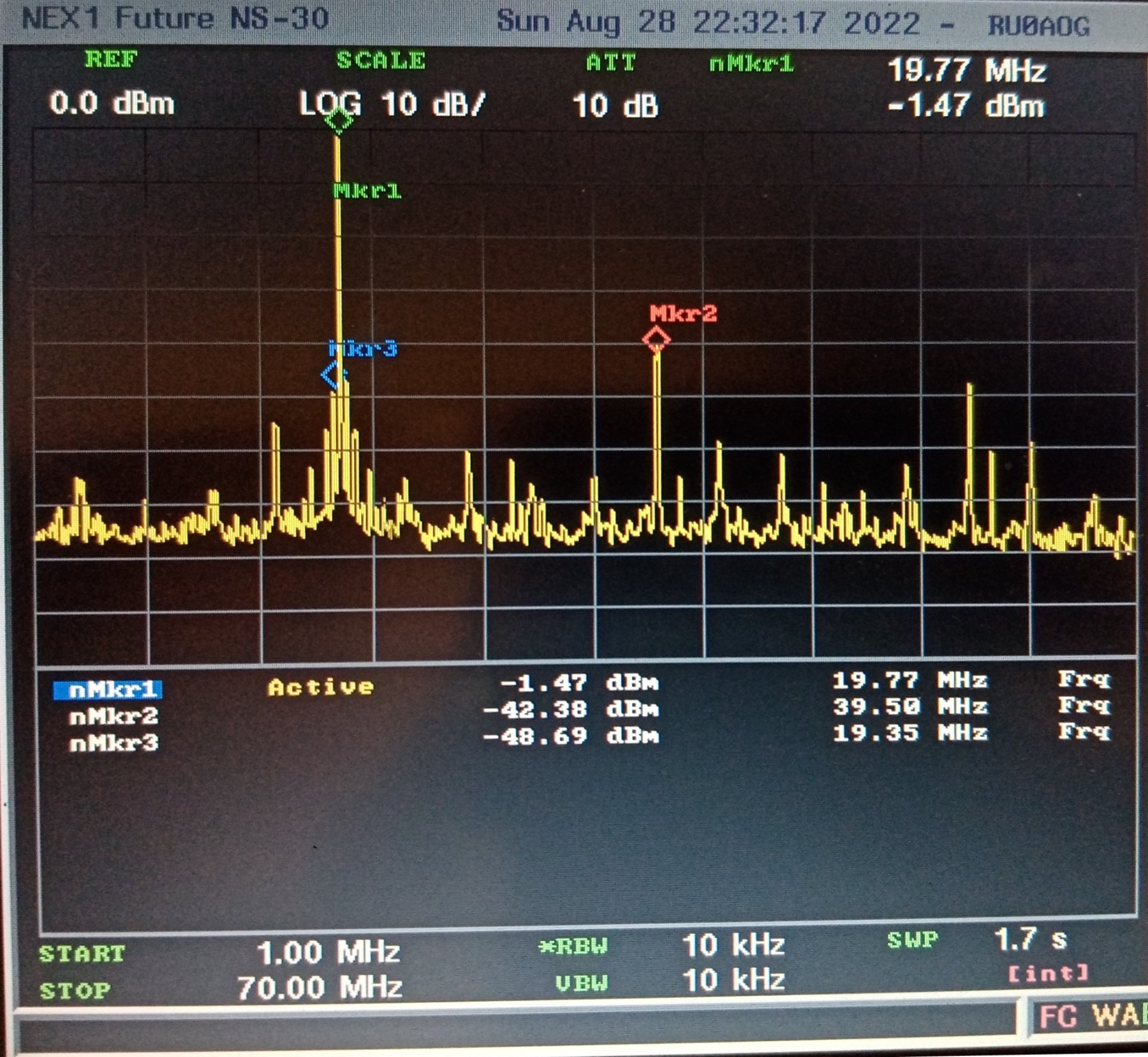

14 МГц
20 МГц

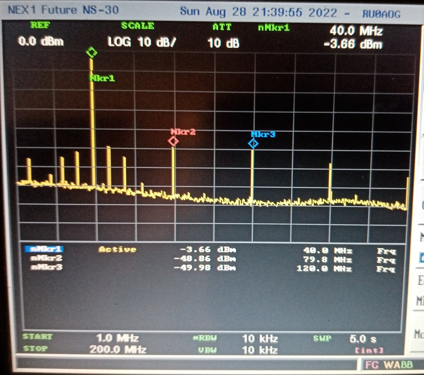

40 МГц
Чем выше частота, тем чище спектр :)

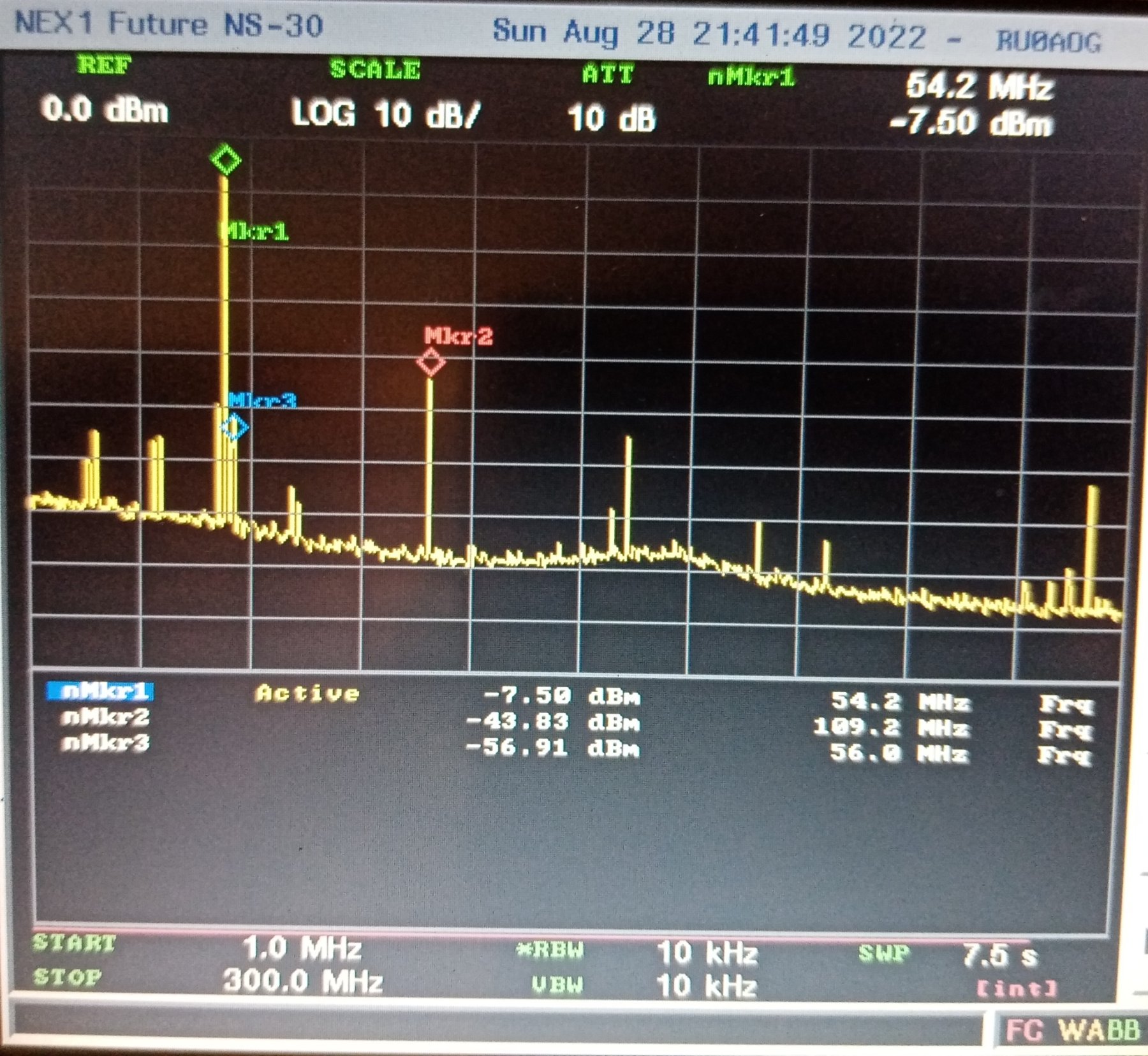

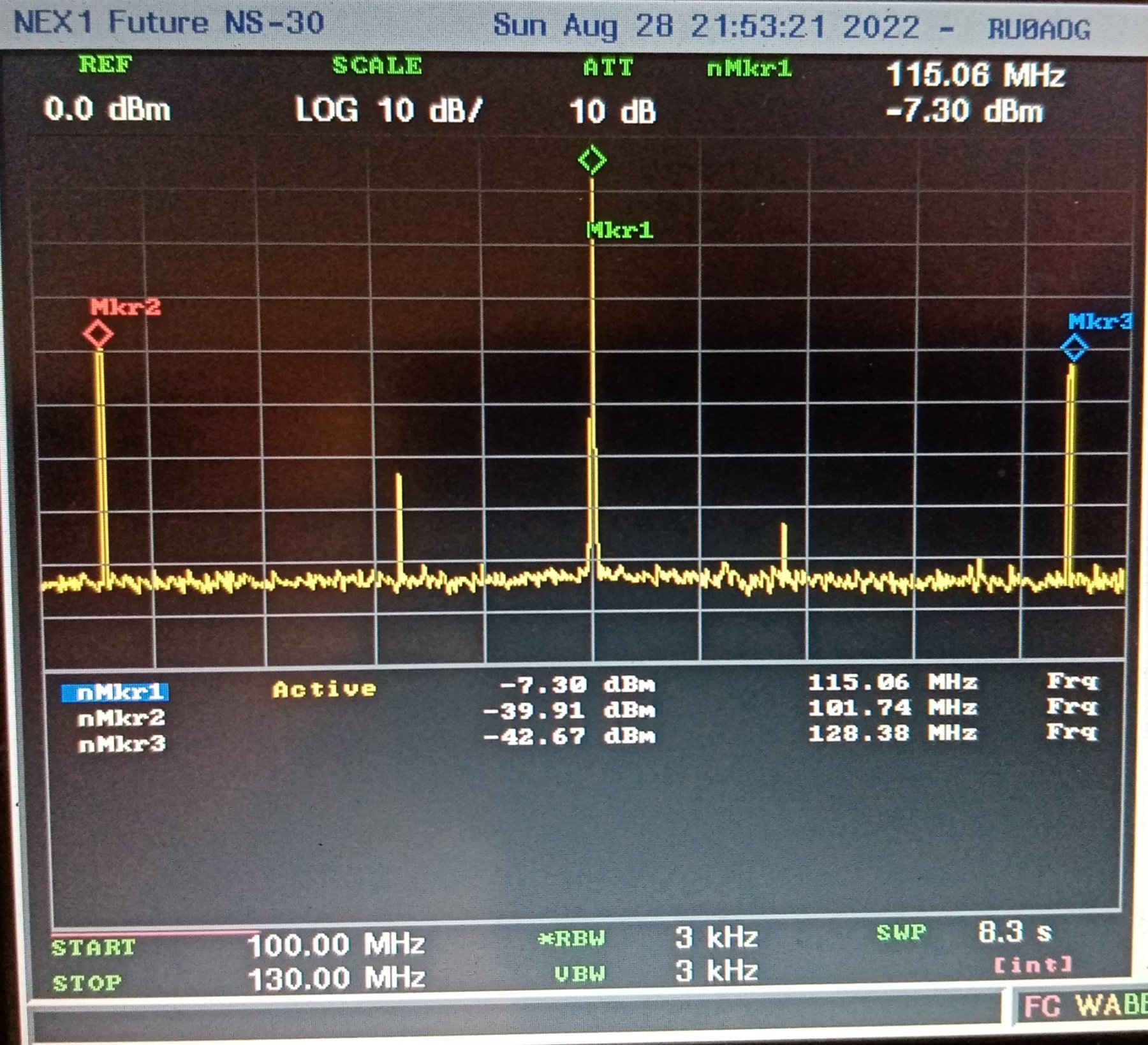

55 МГц
посмотрим, что там за "палки" рядом (-43 dBc)

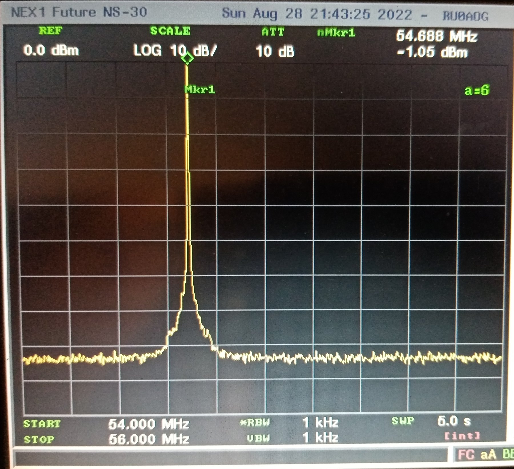

Основной тон чист как минимум на -80 dBc
Заберёмся ещё выше.

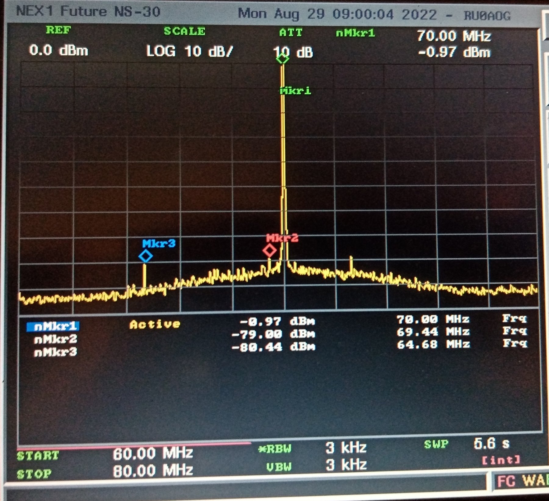

70 МГц

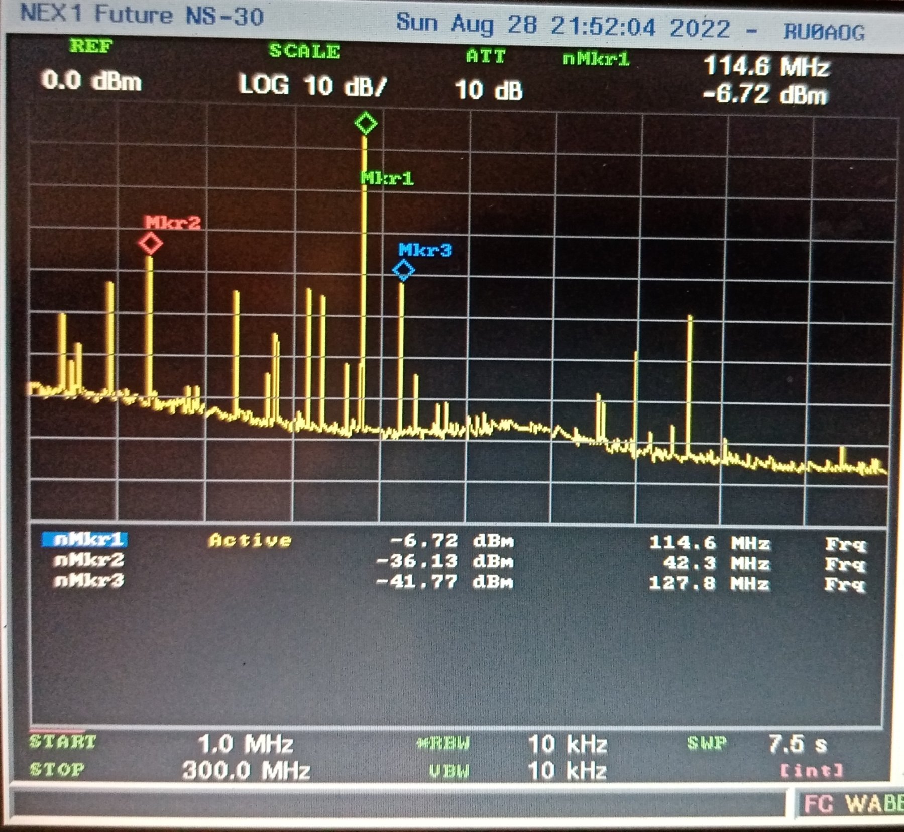

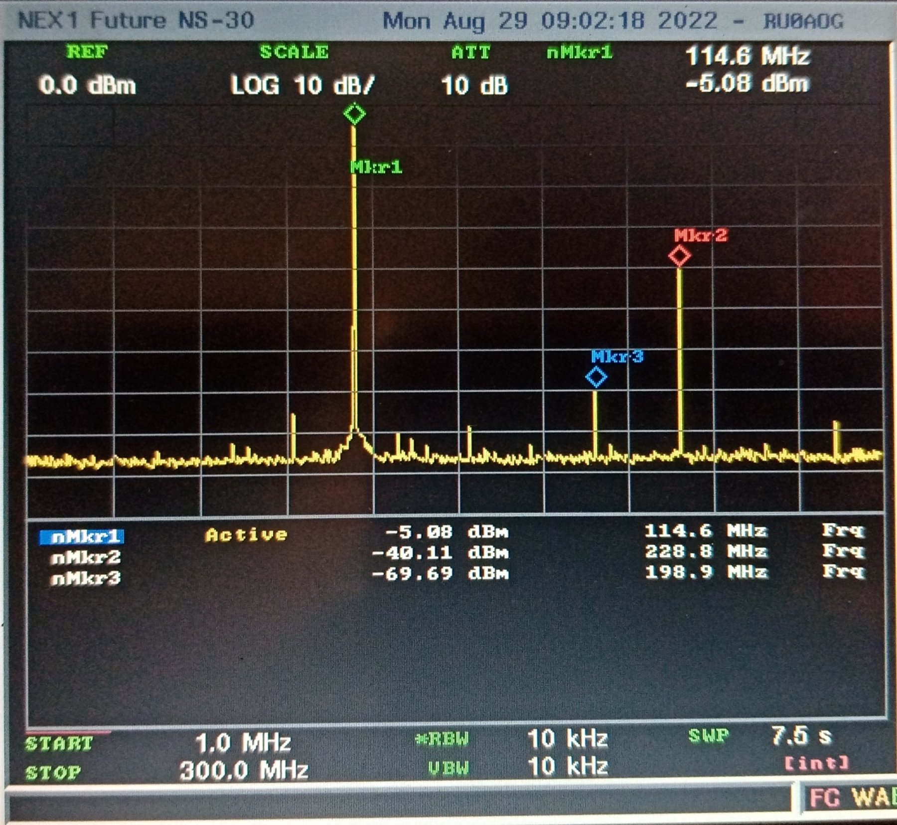

115 МГц

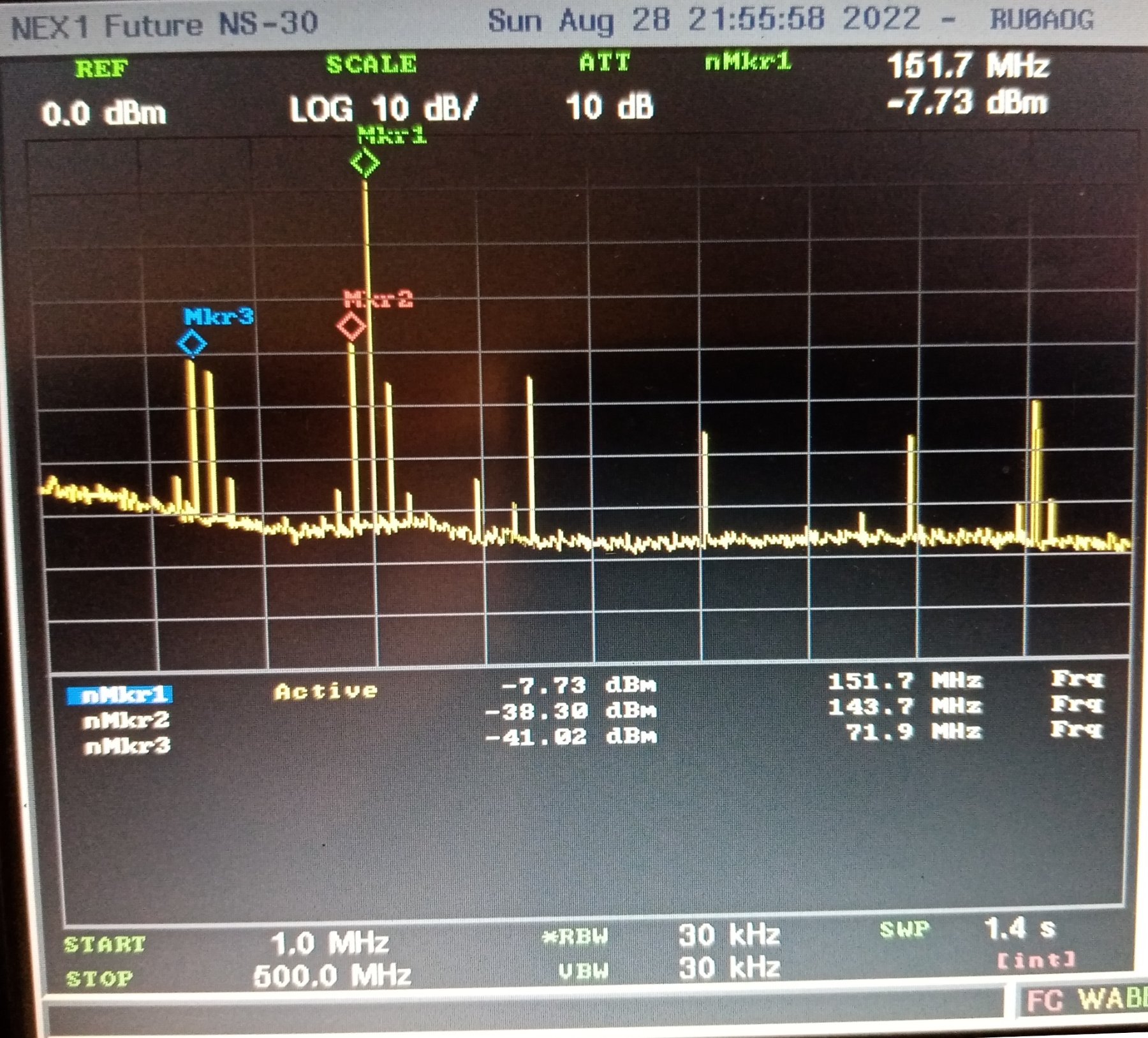

152 МГц

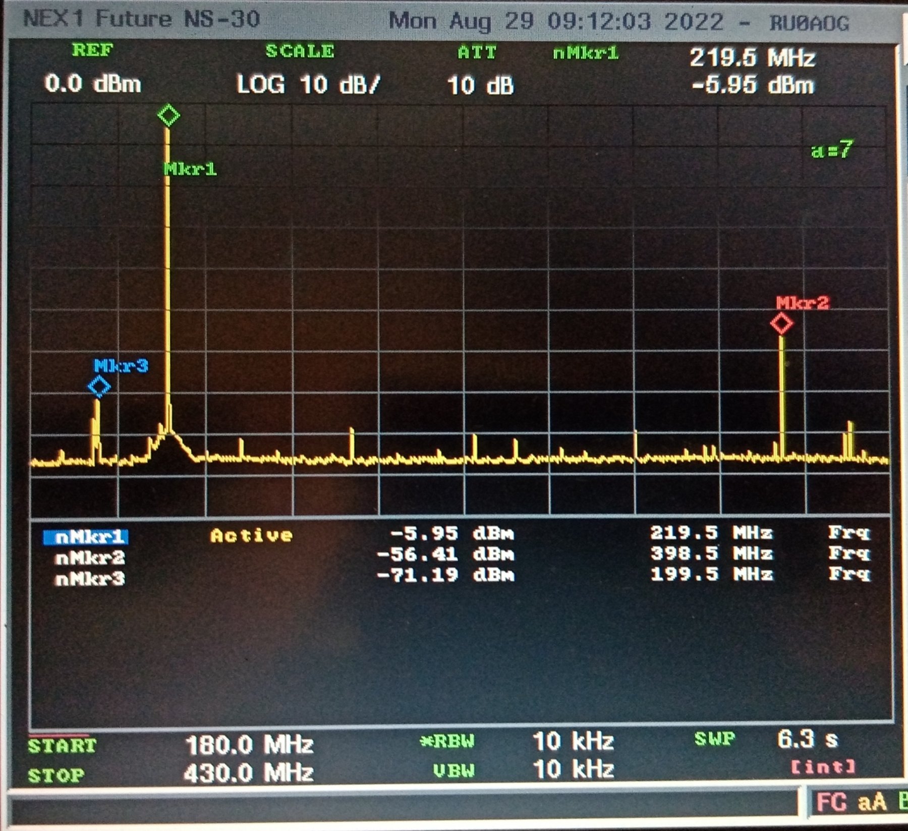

220 МГц
Что можно сказать про Г4-116 ?
Заявленные характеристики обеспечивает.
В дальней зоне великоват уровень гармоник.
Зато в ближней - получше, чем DDS.
Применительно к SSB - не очень удобен. Затруднительно выставить частоту, например на нижних 4 МГц с точностью до 100 Гц - это надо постараться даже с контролем по частотомеру.
С ростом частоты уровень сигнала падает.
Зато чистая шумовая полка.
Основное его достоинство - АМ, ФМ и ТВ модуляция. Можно свой радиоцентр соорудить :)
Соседские ФМ-приёмники кроет только так, даже без усилителя.

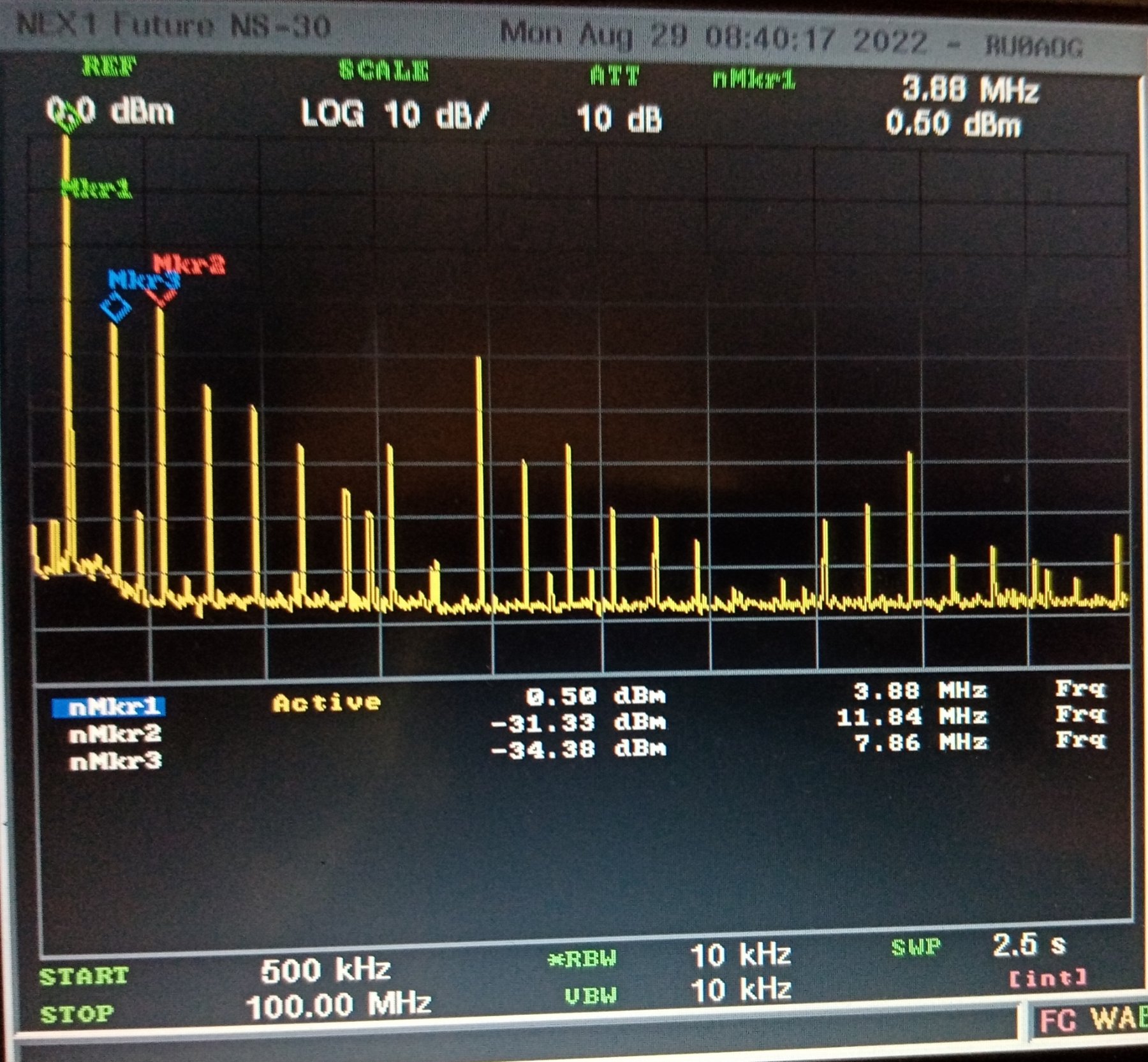

Сообщения: 1055
Какой генератор выбрать? Из недорогих китайских DDS
Сообщение ru0aog » 30 авг 2022, 12:26

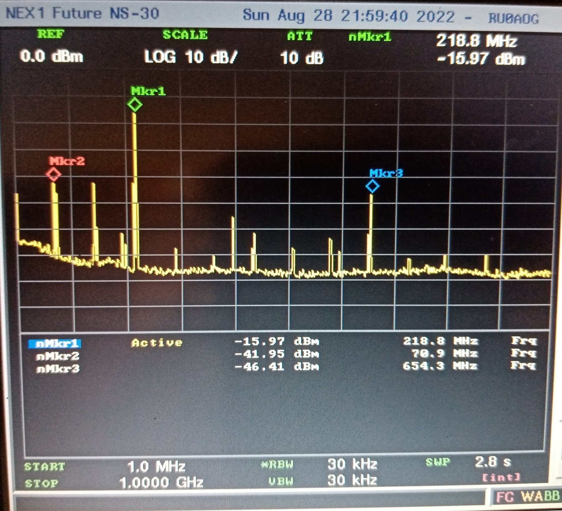

Продолжаем разглядывать спектры генераторов, распространённых в радиолюбительской среде.
Мы уже рассмотрели Г4-116, который производился с 1980 года и предназначался для настройки аппаратуры МВ и ДМВ диапазонов (4...300 МГц).
Теперь можно посмотреть на более продвинутый Г4-151, который специально предназначался для настройки приёмной аппаратуры (1...512 МГц).

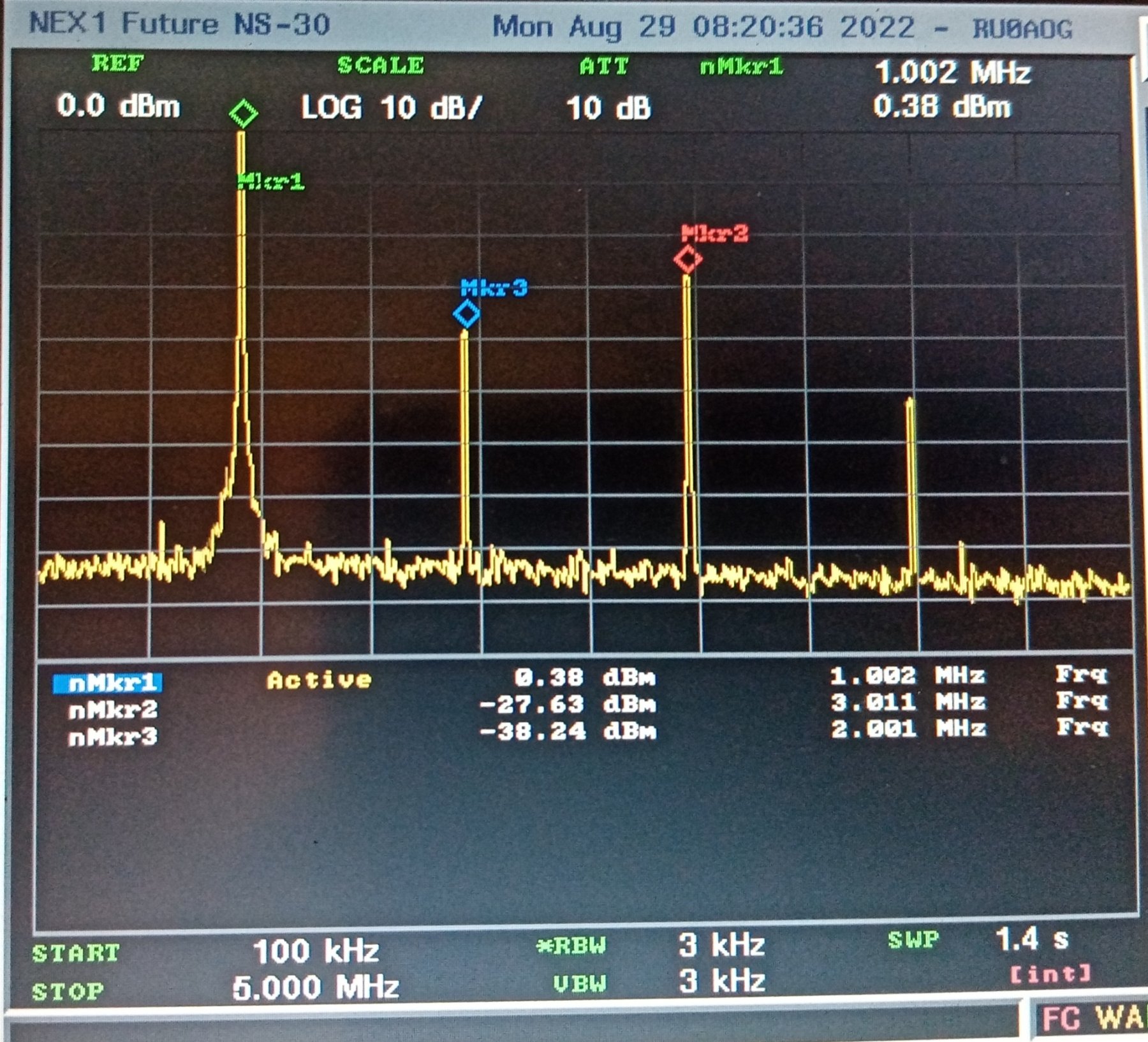

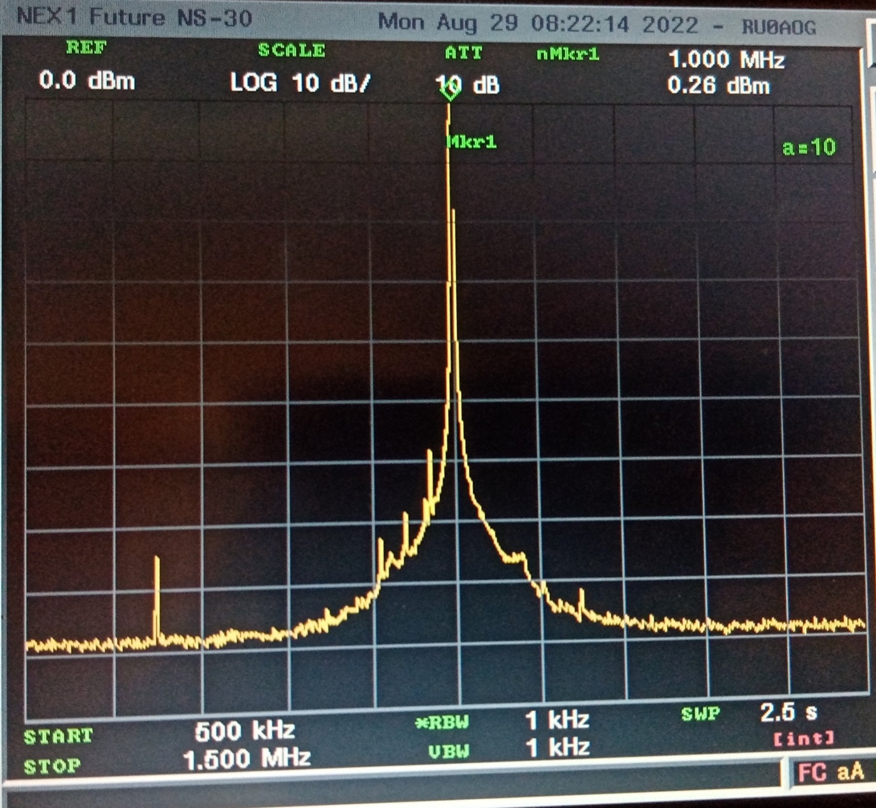

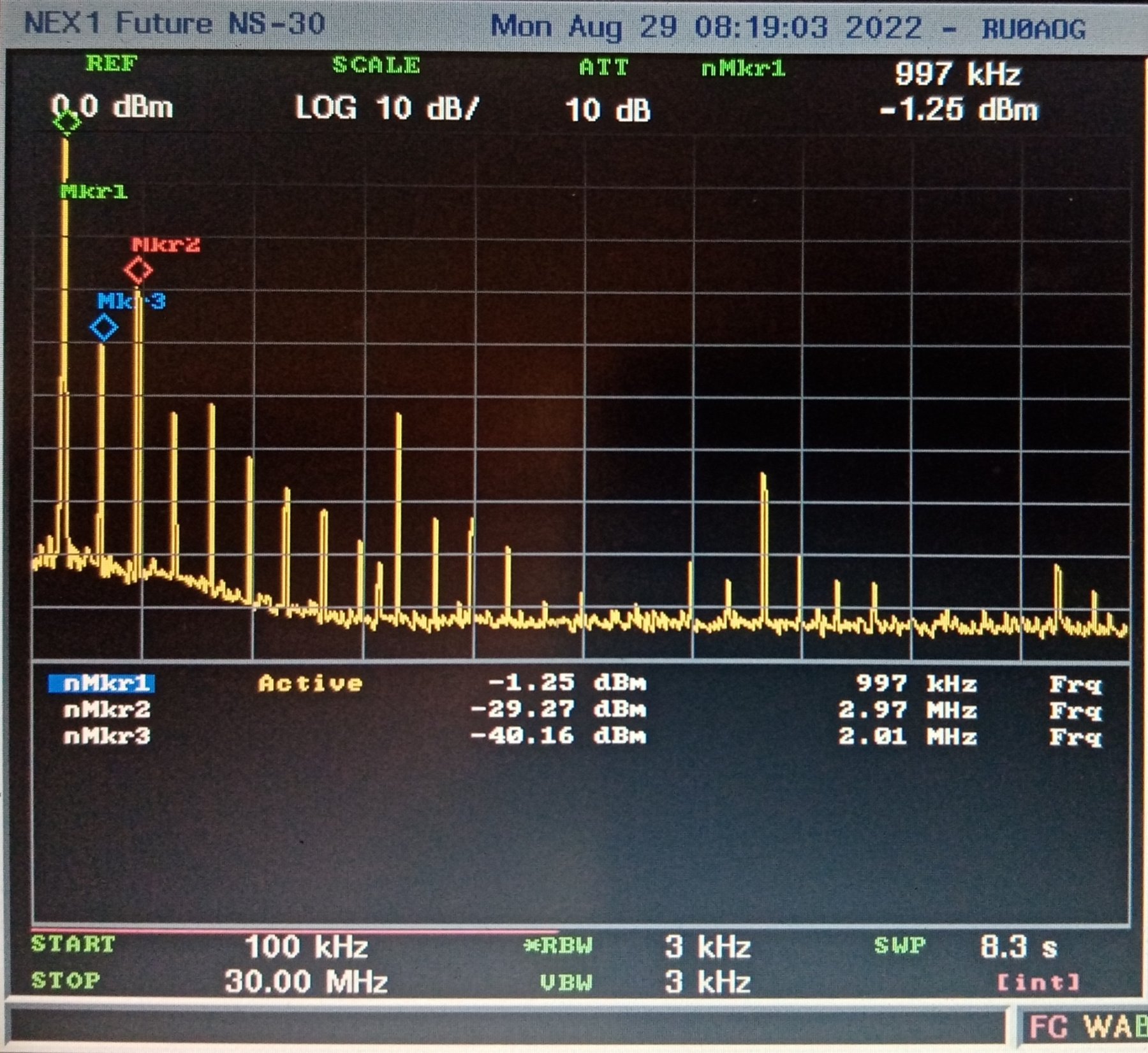

На самом начале диапазона - 1 МГц - сразу присутствует набор гармоник (2F, 3F, 4F и т.д.)
Самая сильная третья гармоника -27 dBc
В ближней зоне 1 МГц
При повышении частоты лес гармоник никуда не девается, но уровень немного падает
4 МГц - 31 dBc
20 МГц - 33 dBc

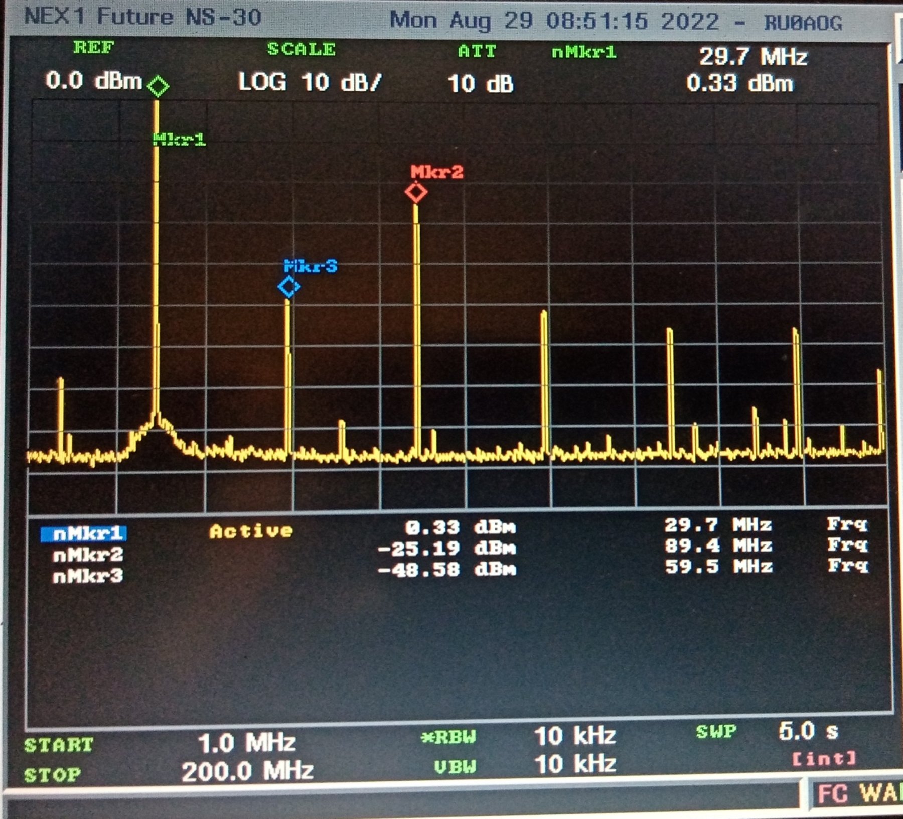

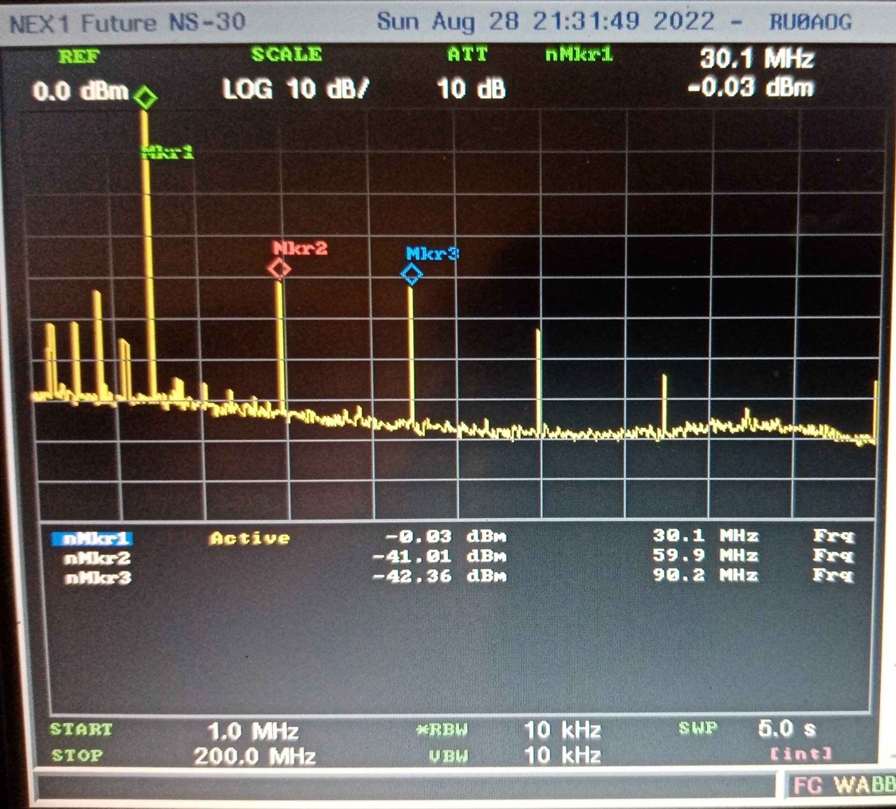

на 30 МГц опять третья гармоника увеличивается, до -25 dBc

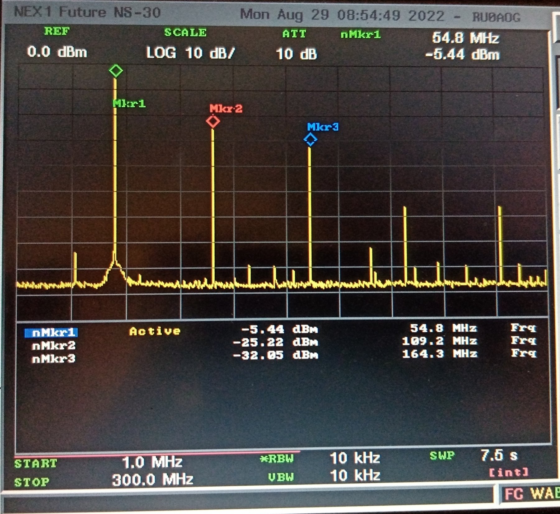

Если подняться повыше, то определяющей становится вторая гармоника

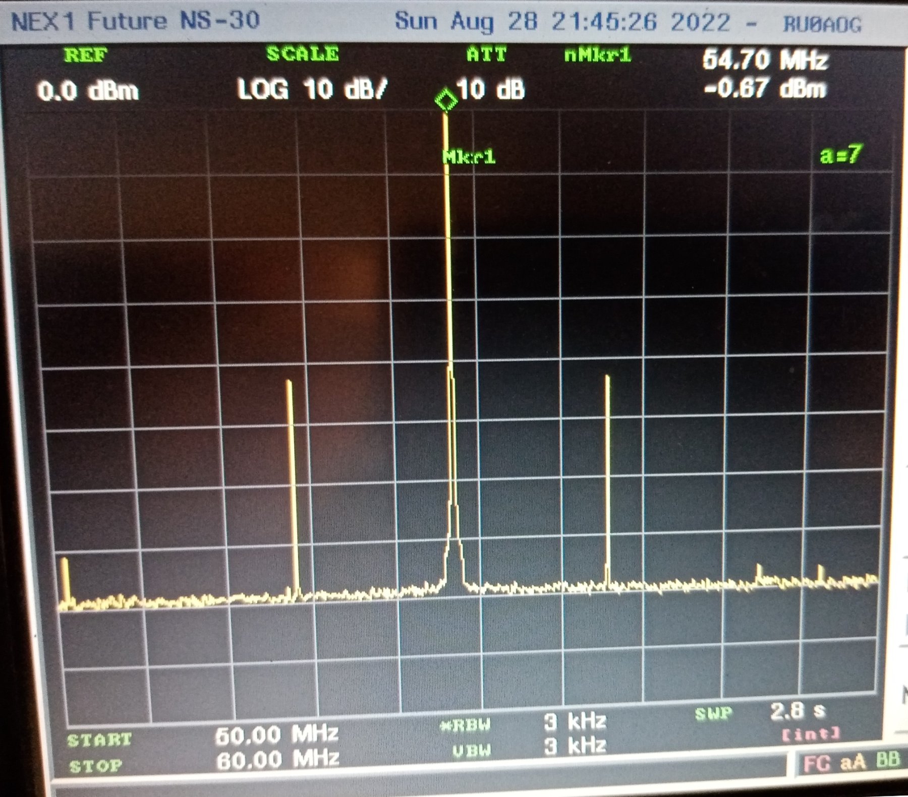

55 МГц - 20 dBc
Но основной тон чистенький

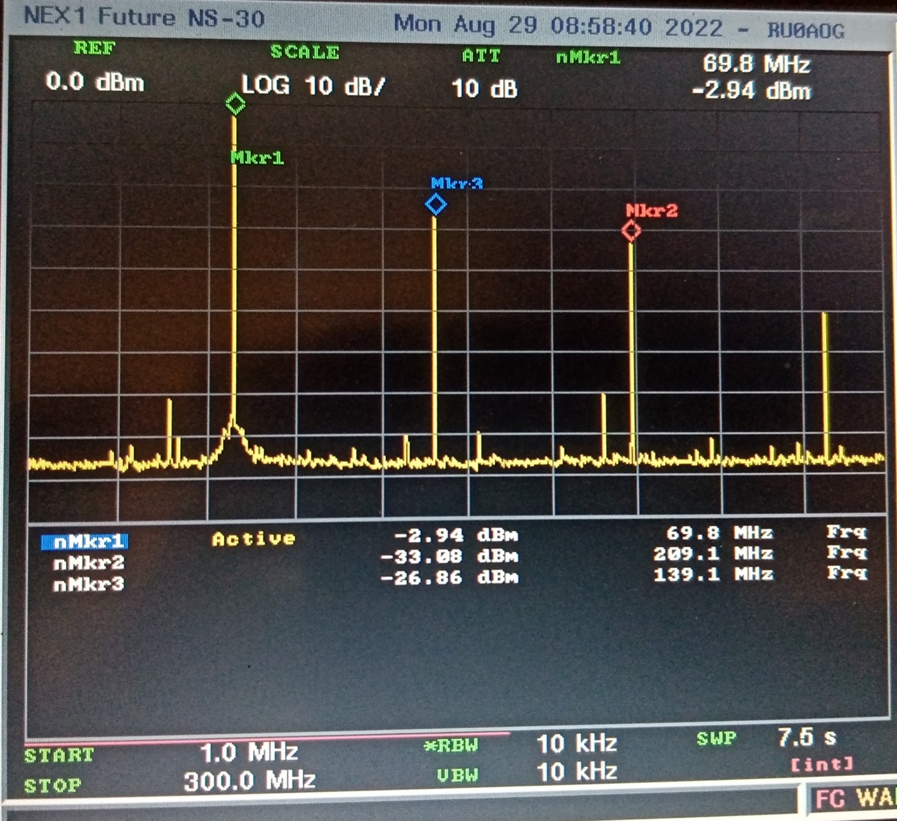

70 МГц - 30 dBc
Основной тон также неплох

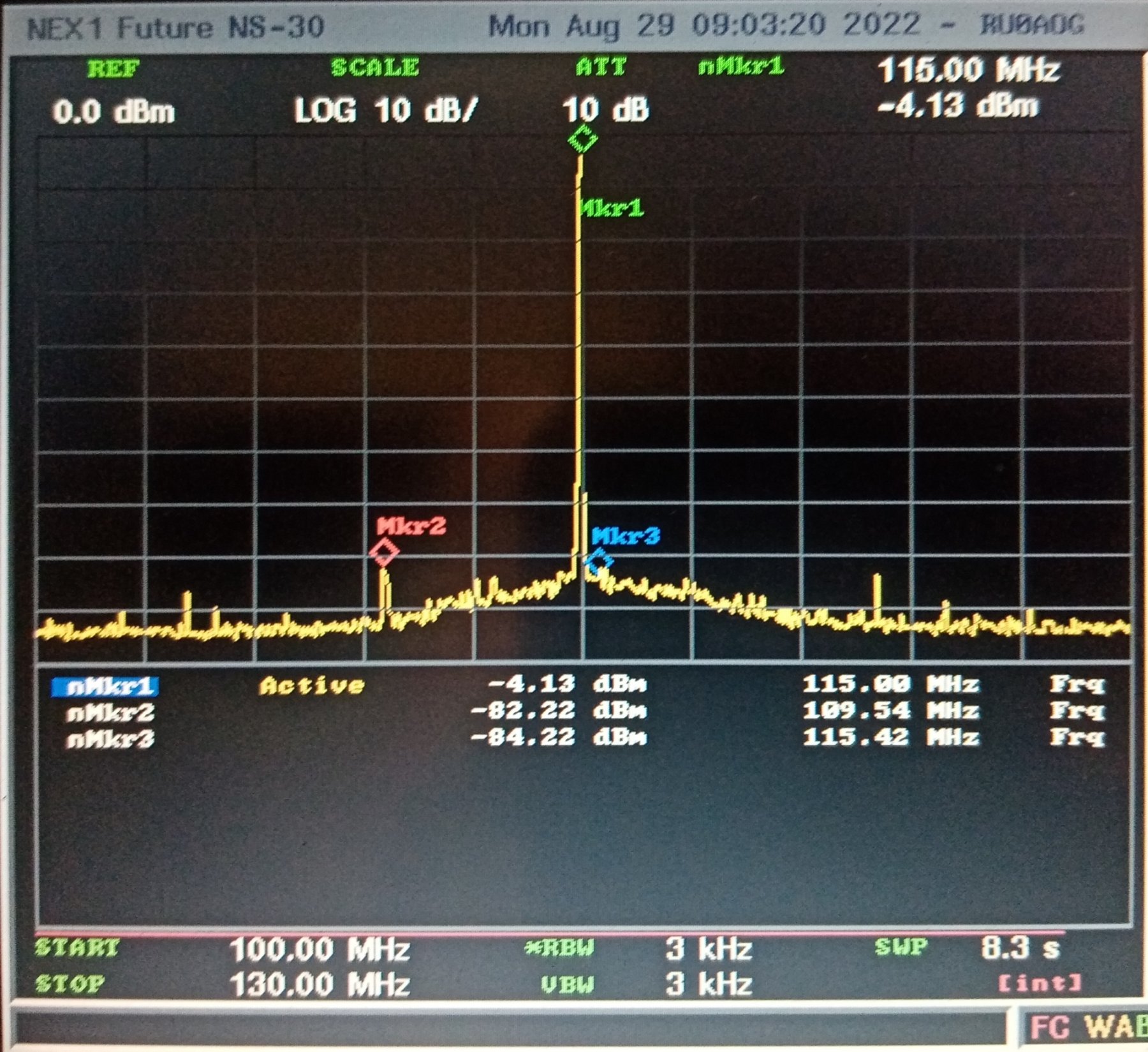

115 МГц

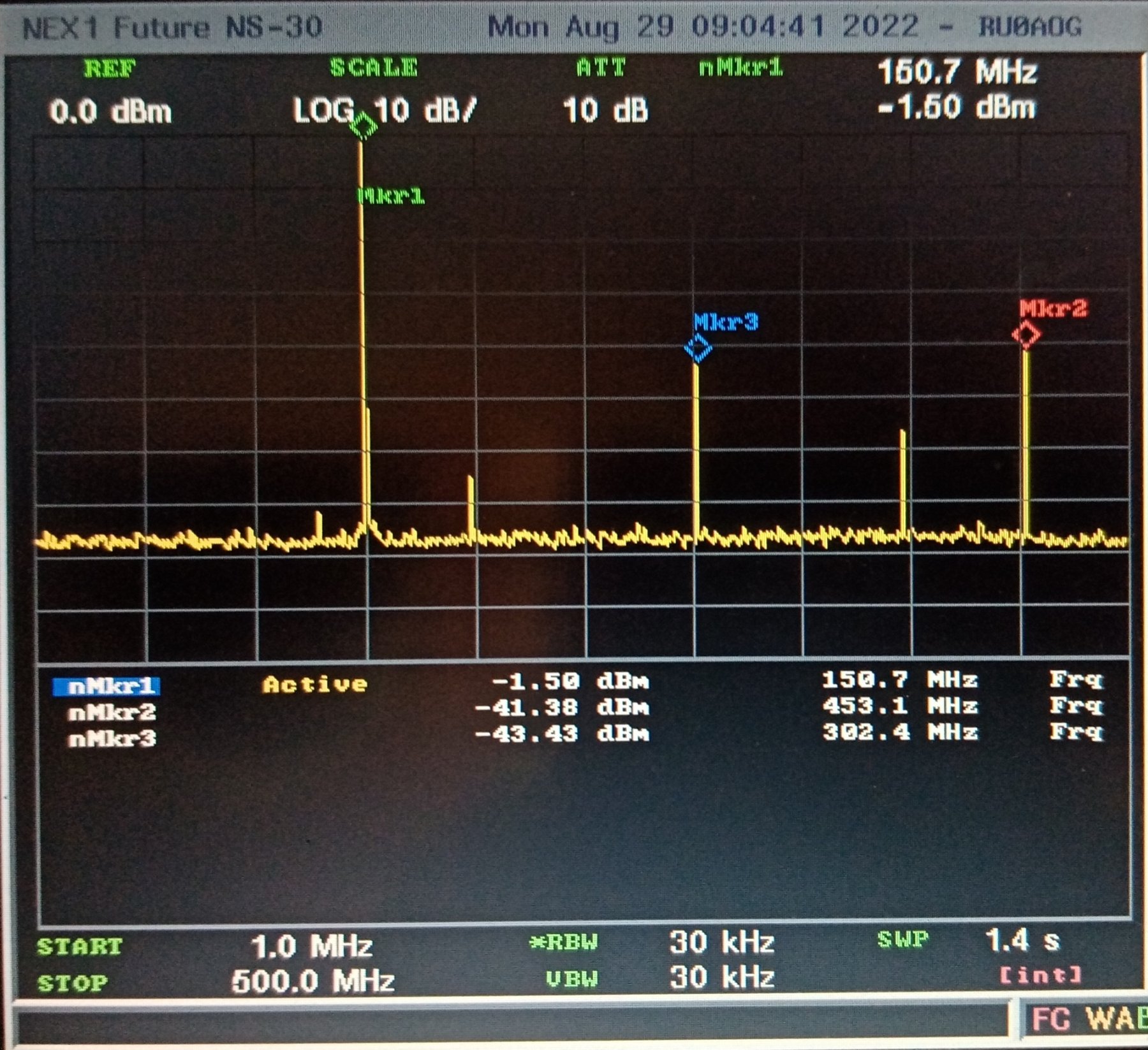

150 МГц

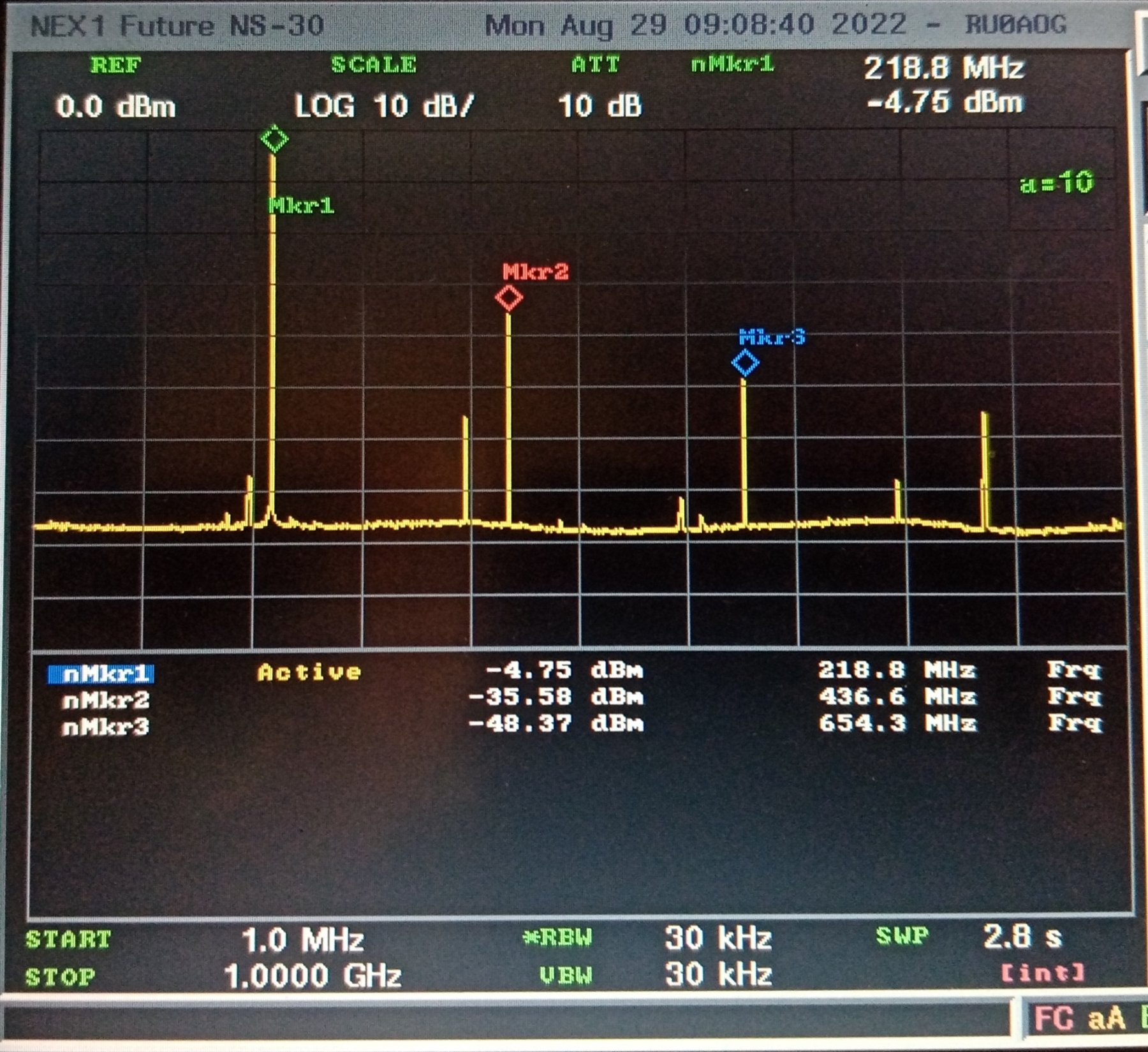

220 МГц

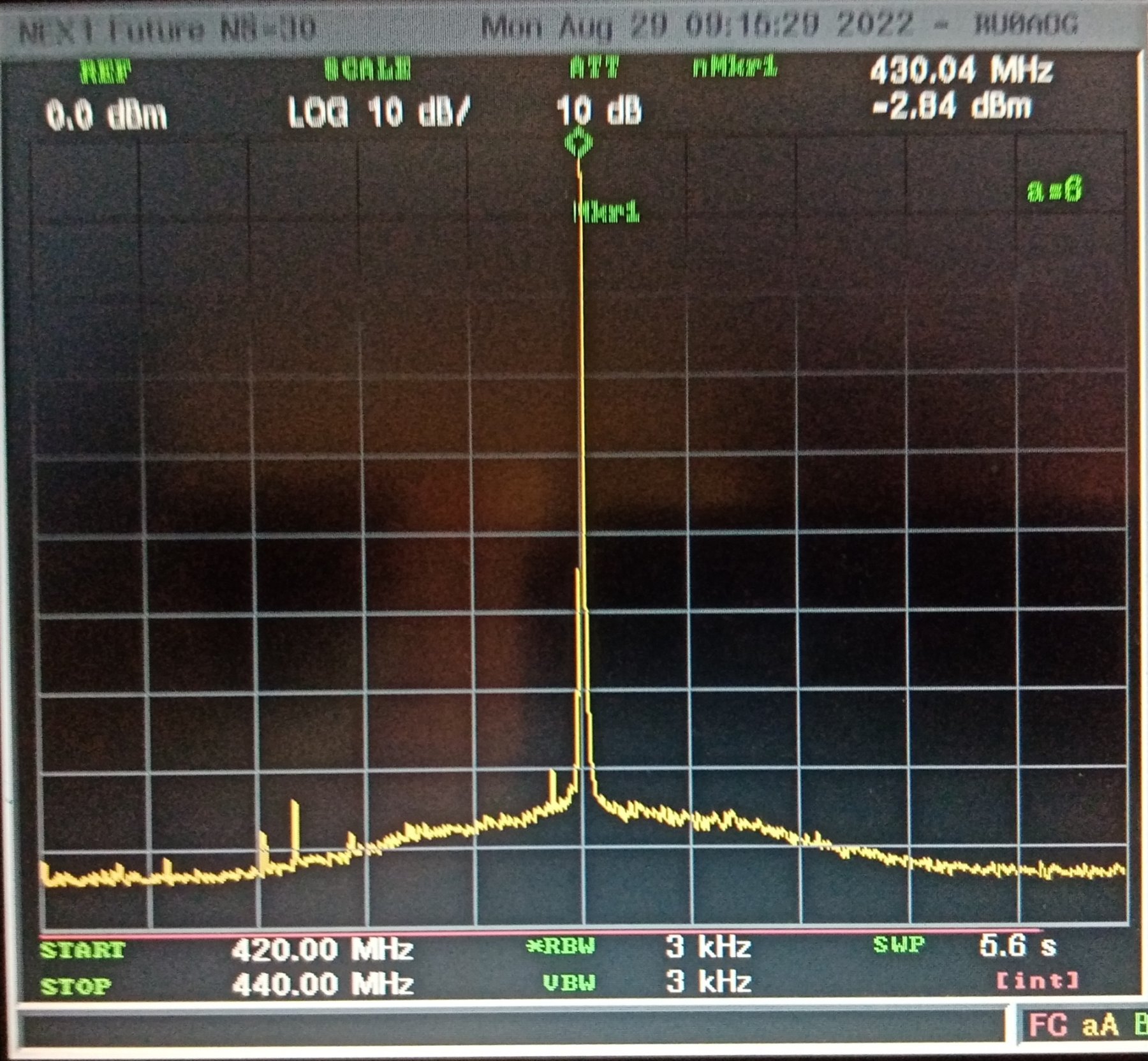

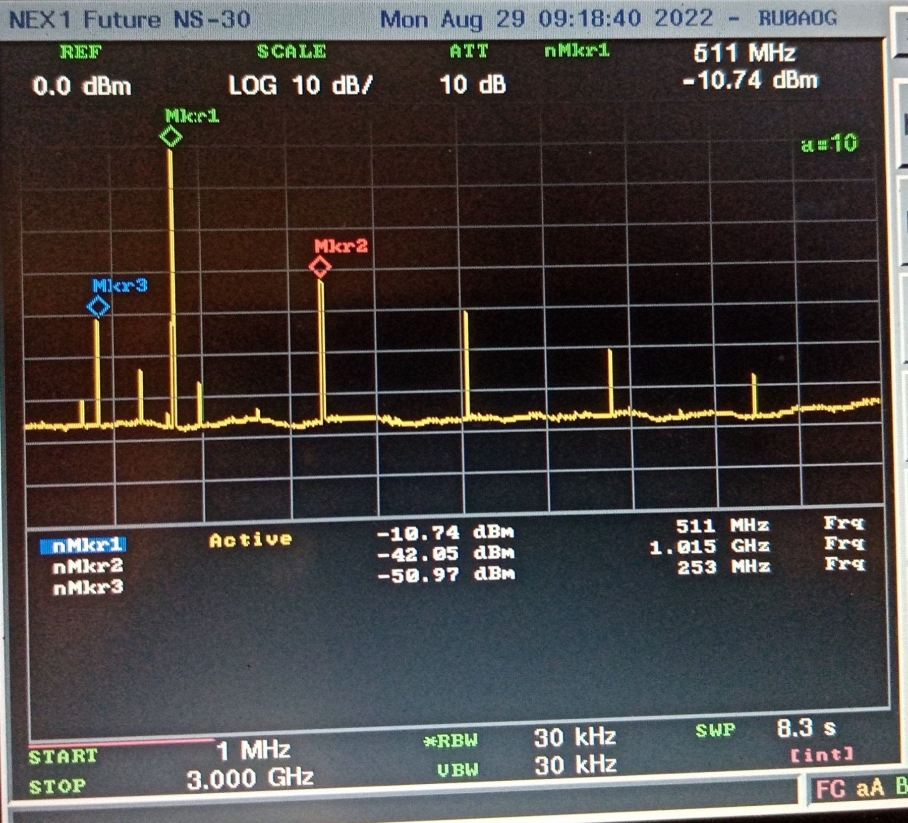

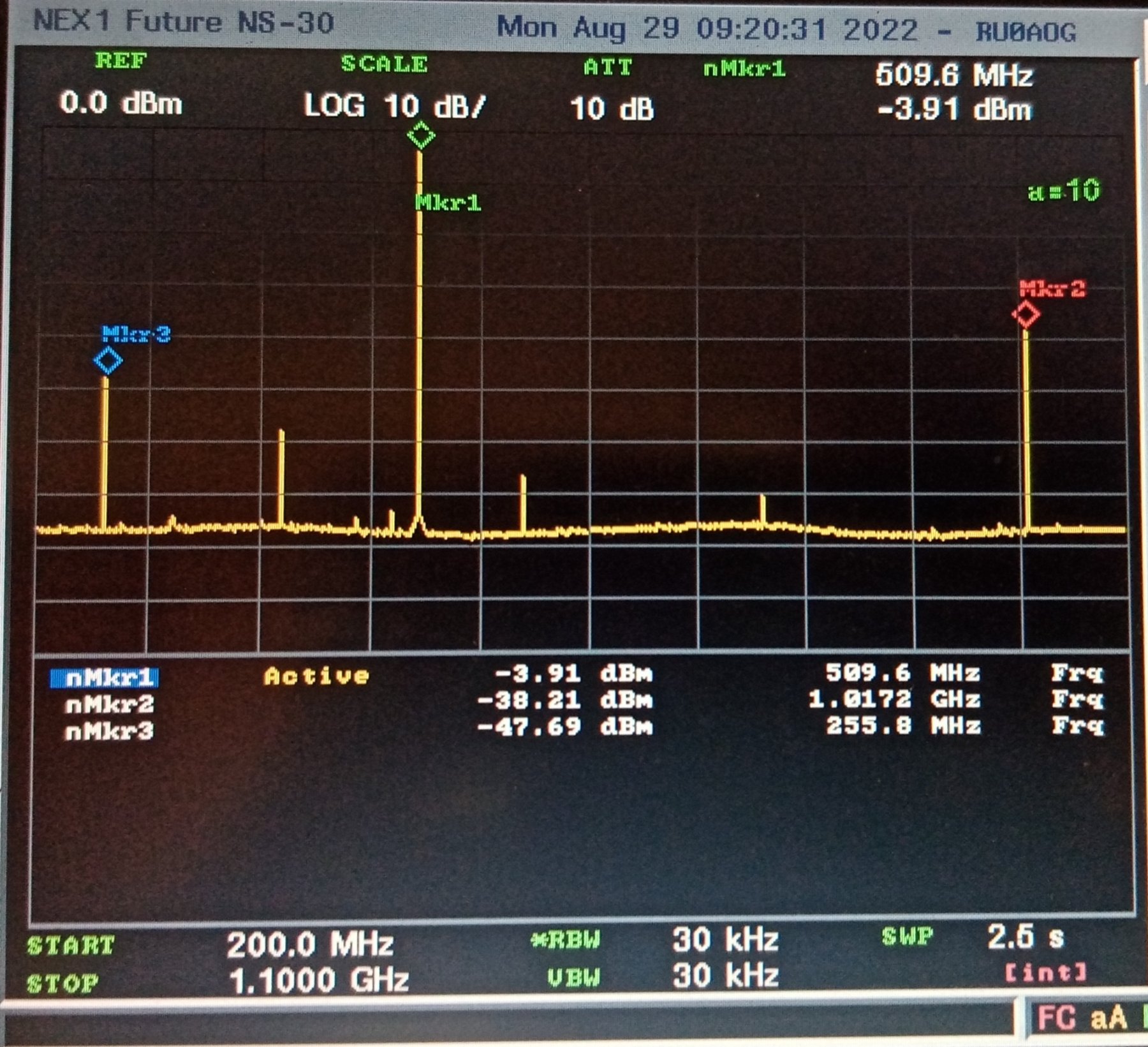

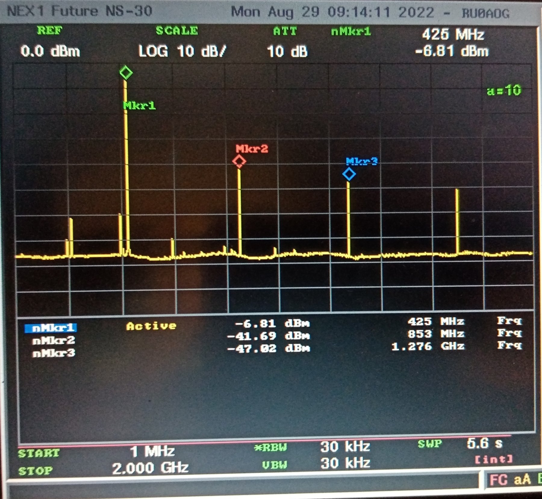

Сообщение ru0aog » 30 авг 2022, 12:44
на 430 МГц
и на 510 МГц

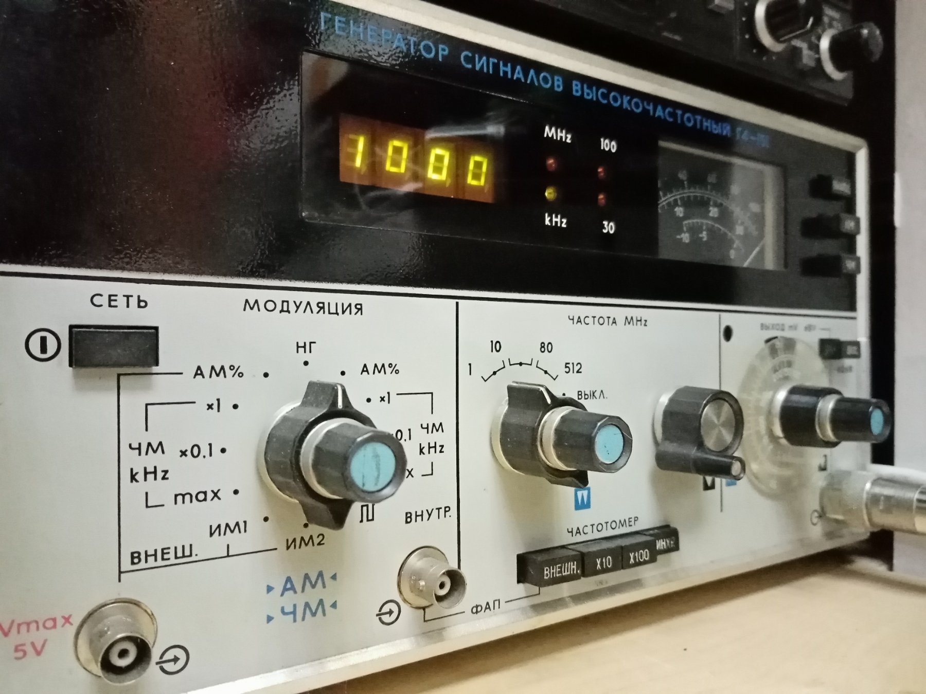

Чем хорош Г4-151 ?
Есть встроенный частотомер и автоматическая подстройка частоты.
АМ, ЧМ и импульсная модуляция (видео нет, это вам не Г4-116).
Очень удобный аттенюатор с контролем по стрелочному прибору - можно установить уровень с шагом 1 дБ в диапазоне от 1 В до 0,1 мкВ (140 дБ).
Но также тяжеловато устанавливать точную частоту (хотя и есть ручка плавной подстройки).

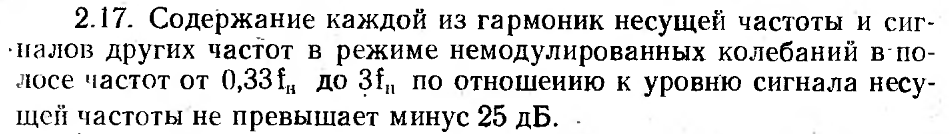

и в точности соблюдается паспортное значение гармонических искажений:
Гармонические искажения (0dBm):
0....1 МГц -27 dBc,
1...10 МГц -30 dBc,
10..70 МГц -25 dBc,
70..115 МГц -30 dBc,
115..150 МГц -35 dBc,
220..512 МГц -30 dBc.
Негармонические искажения:
1..150 МГц, не более -70 dBc,
150...430 МГц, не более -55 dBc,
430...512 МГц, не более -45 dBc.
