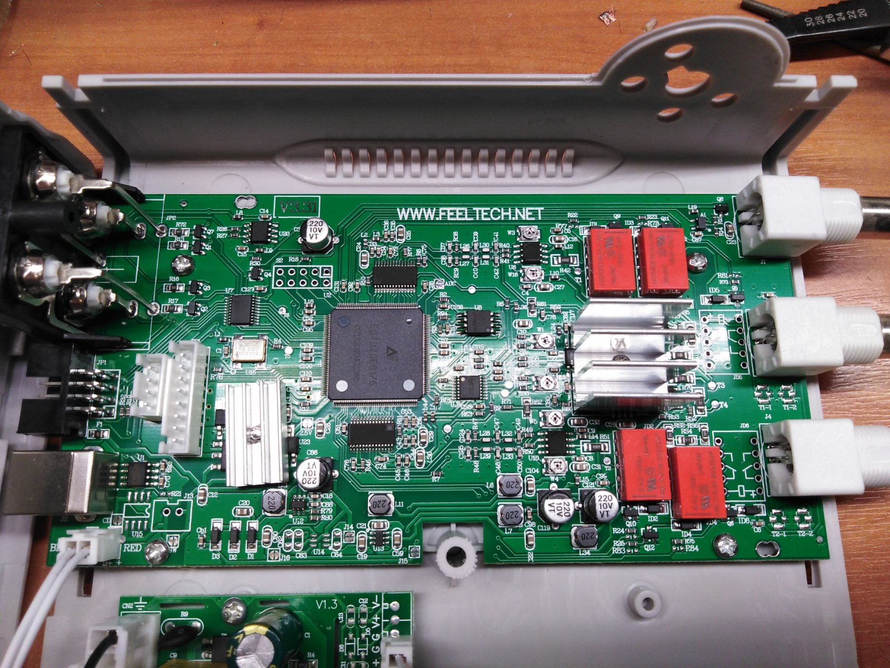

Проблема решилась?
Судя по симптомам. Одновременный отказ обоих каналов, отказ через время. Предположение что это:
- либо пайка в каком то месте бракованная непропай (её порой и не видно при осмотре, было у меня такое с одним генератором JDS-2900) с подозрением на сдвоенный операционник 4556A или стабилизаторы 78 серии. Плата и деталька нагрелась, чуть расширилась и контактик пропал... Тут как вариант просто пропаять места подозрительные, а то и вовсе всё.
- либо с питанием, пропадает одно из напряжений что питает выходные усилители. Это надо смотреть на емкостях до и после отказа, и если что обнаружилось от этого тянуть эту ниточку цепей питания.

Спасибо за совет. Не обнаружилось пока. Я его разобрал добавил термопасту под радиатор. установил вентилятор. Тыкал полочкой по чипам

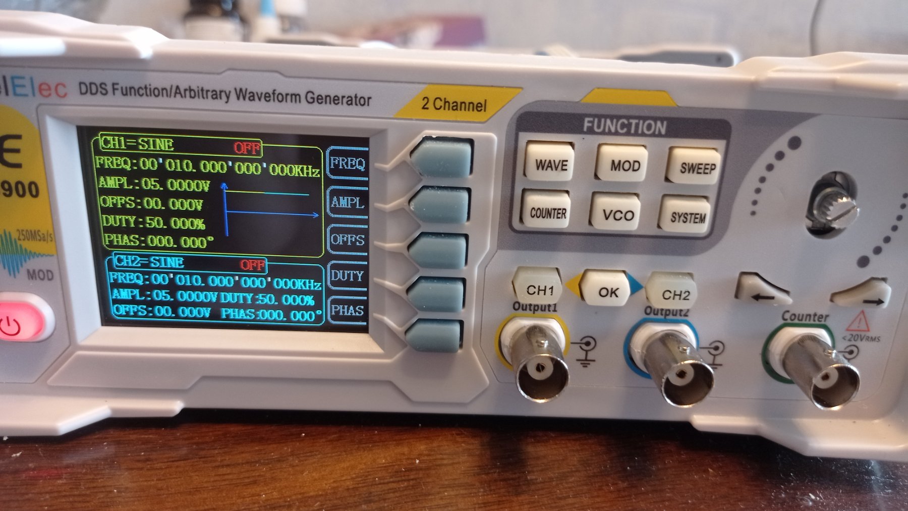

Добрый день. Возникла проблема с аналогичным генератором FY 6900. Сегодня включил - хотел настроить ПЧ у ВЭФ 202. Сигнала нет. на экране все регулировалось , вся индикация была. Подал сигнал на осциллограф. Сигнала нет. Выключил. Включил
После включения -такая картинка на дисплее. ни одна кнопка на нажатие не реагирует.

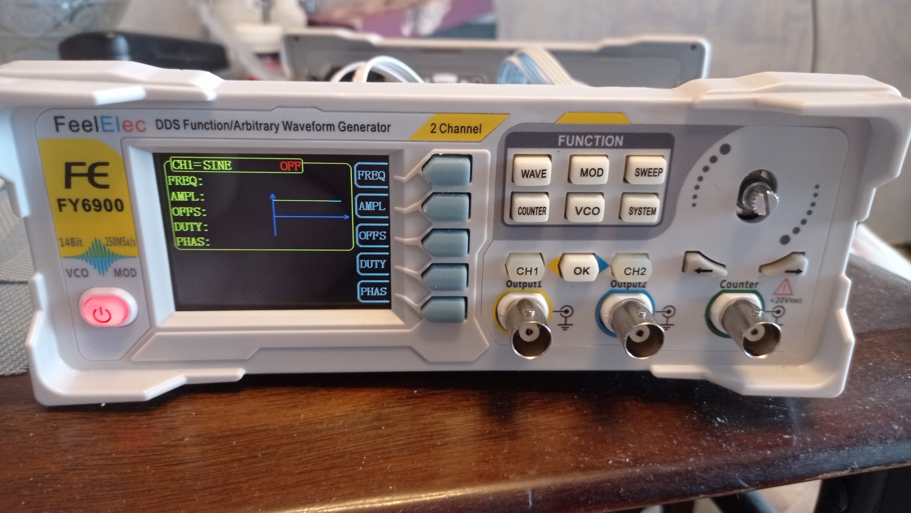

После 2-х минут работы появляется такое изображение
Энкодер реагирует. кнопки настройки частоты тоже.Как только пытаюсь нажать кнопку CH1   или CH 2   сразу выбрасывает в изначальное состояние как после включения.

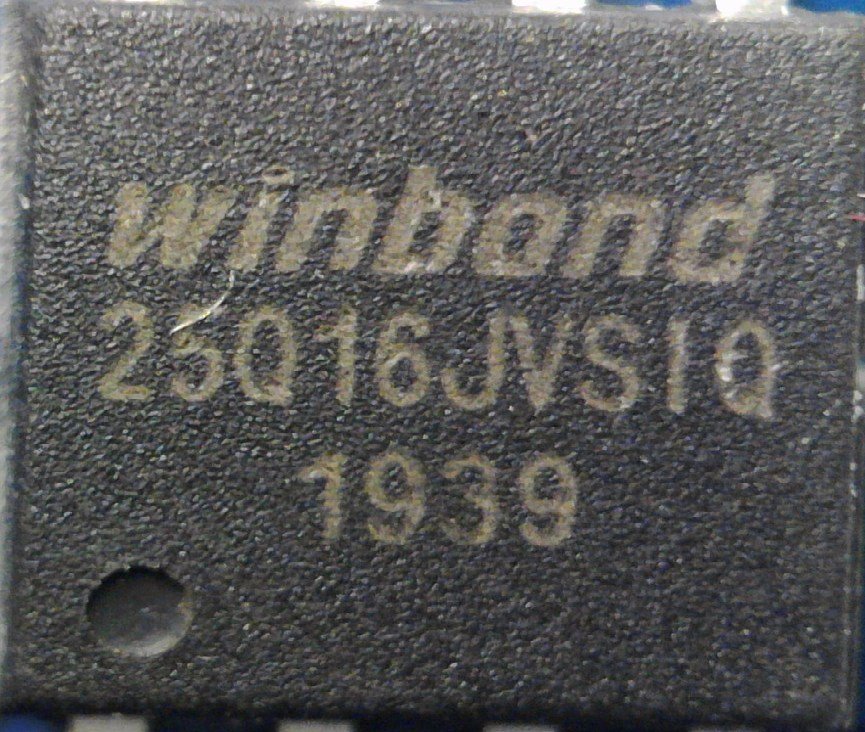

Насколько я понимаю, прошивка MCU STM32F103C8 у Вас не слетела, так как отображается информация на дисплее и есть реакция на нажатие клавиш.
Возможно неисправна микросхема памяти 25Q16JVS10 из которой загружается прошивка в FPGA.
Производитель нигде не выкладывал прошивку этой микросхемы, но есть информация, что можно сделать апгрейд прошивки для FPGA (а по сути - перепрошивку флэш-памяти 25Q16) при апгрейде программного обеспечения для генератора.

Спасибо. Посмотрю. Микросхема именно та. Нашел видео, где автор меняет прошивки на этой микросхеме ,правда в FY 6800, причём когда ставит сторонние у него получается практически аналогичная картина - что и у меня после включения. Всё это , видимо. явно указывает на слетевший дамп флэш памяти. Странно, как это могло произойти. Генератором не так часто пользовался..

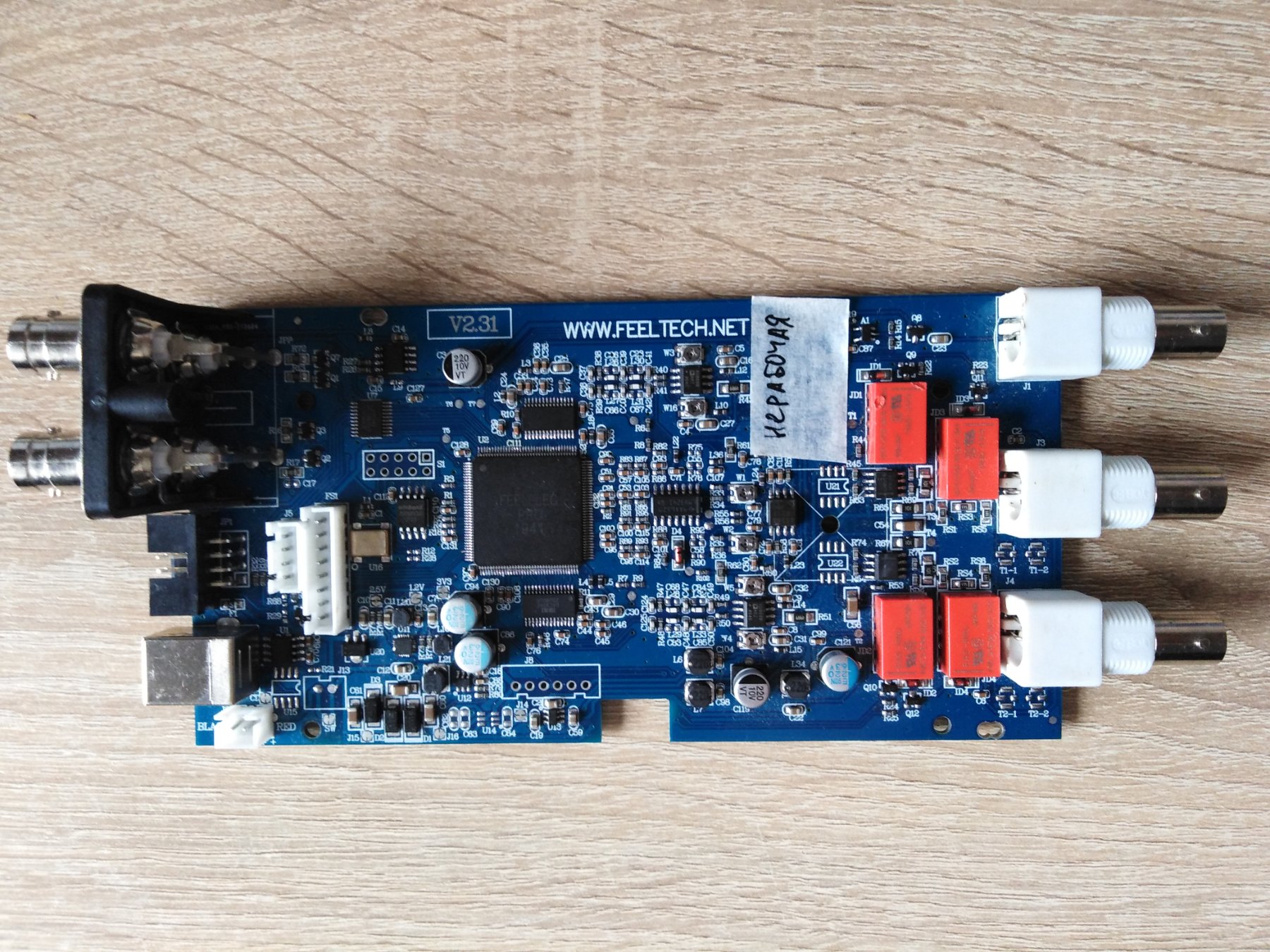

Считал прошивки с двух плат от FG6900, может это кому поможет. Одна V2.31 нерабочая - на выходах ПЛИС, которые приходят на ЦАПы, вообще никакой активности. Но может прошивка нормальная, а померла сама ПЛИС, в любом случае можете попробовать эту прошивку.
Второй генератор с платой V3.31 полностью рабочий, но построен на другой ПЛИС. И микросхема ПЗУ другая - 25Q32 вместо 25Q16.
