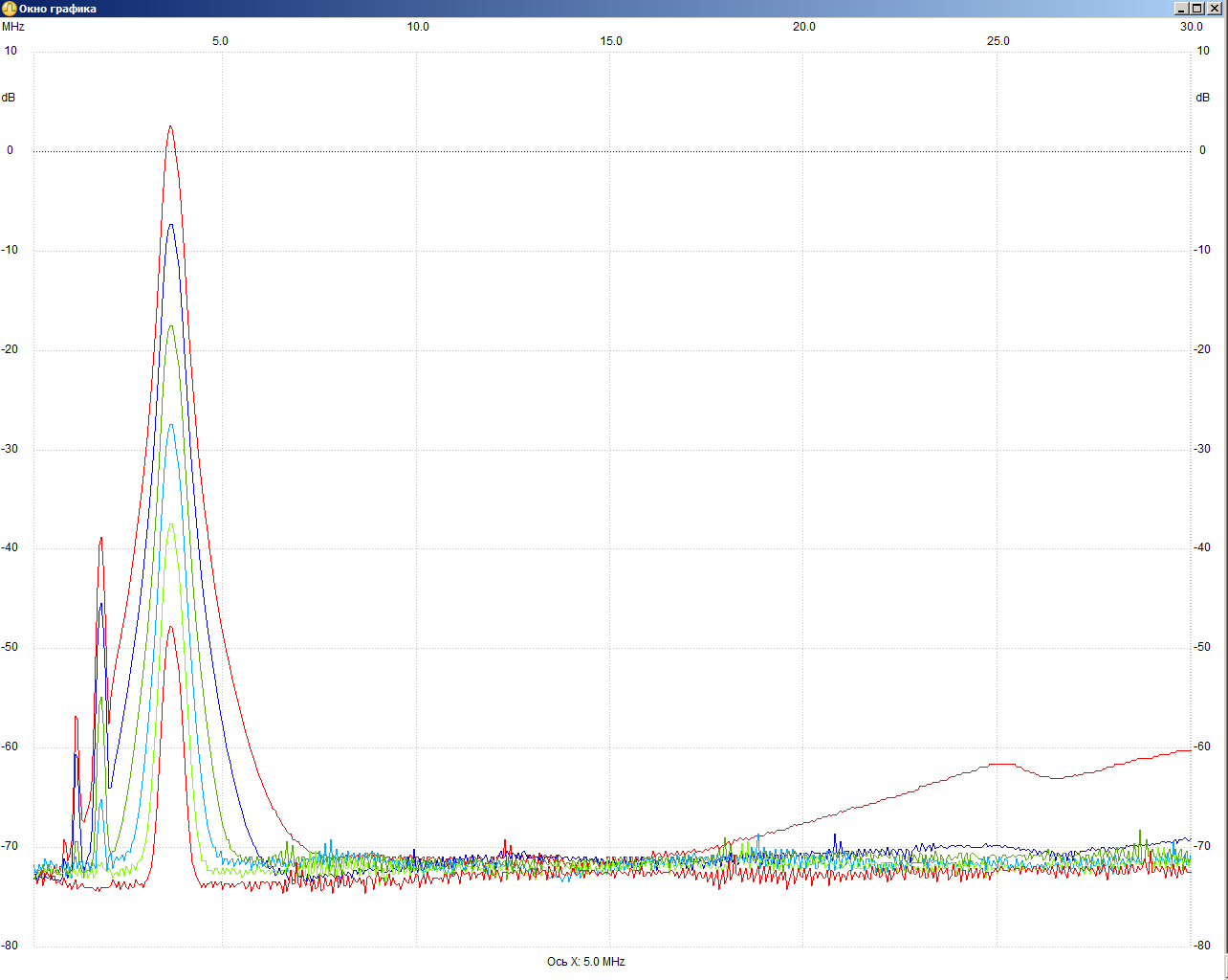

Почему я так беспокоюсь о наличии аттенюатора в измерителе АЧХ?
Потому, что он позволяет проверить результаты своих измерений.
Мало ли что там мат-коррекция может насчитать, растянуть, подправить и "сделать красиво" ?
А аттенюаторы железные, их не накрутишь.
Если шаг по амплитуде чётко 10 дБ, значит прибор измеряет верно. И вертикальная шкала соответствует.
Вот так: Выходит, щуп позволяет измерять характеристики с глубиной до 70 дБ.
Всё что ниже проваливается в шумы.
Хотя если получше экранировать сам фильтр, может немножко можно было бы выцарапать динамики, до 80 дБ, но это уже не нужно.

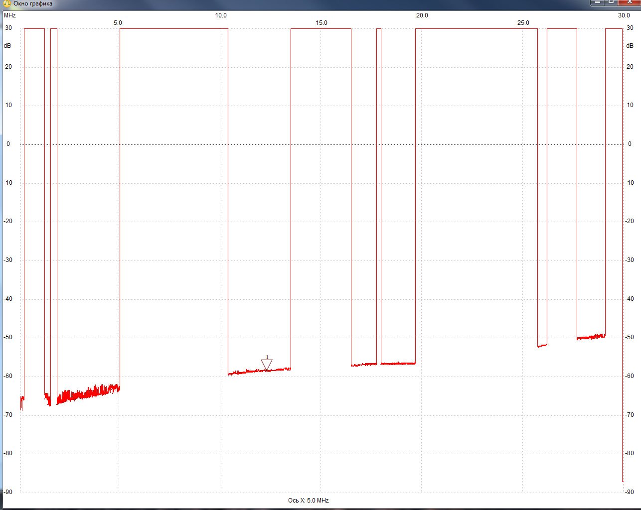

Кто поможет понять в чём проблема?
При попытке откалибровать самодельный NWT-7, лезут непонятно откуда выбросы.
Работа с количеством точек больше 1000, практически невозможна. Входной детектор на AD8310 менял, всю её обвязку перемерял, микроконтроллер менял. Ничего не помогает.
Корпус прибора наглухо закрытая и заземлённая коробка.
В какую сторону копать?

Сообщение Alex Hoffman » 05 июл 2022, 15:37
Внешний блок питания на 9 Вольт + внутренний стабилизатор на 5 Вольт, питание каскадов через дроссели.
Прозванивал подетально и по-дорожечно, но ничего не нашёл. Хотя я именно к этой версии склоняюсь.
Может или не может, влиять какая-то помеха извне? Ведь при калибровке, я подключаю кусок коаксиала.
