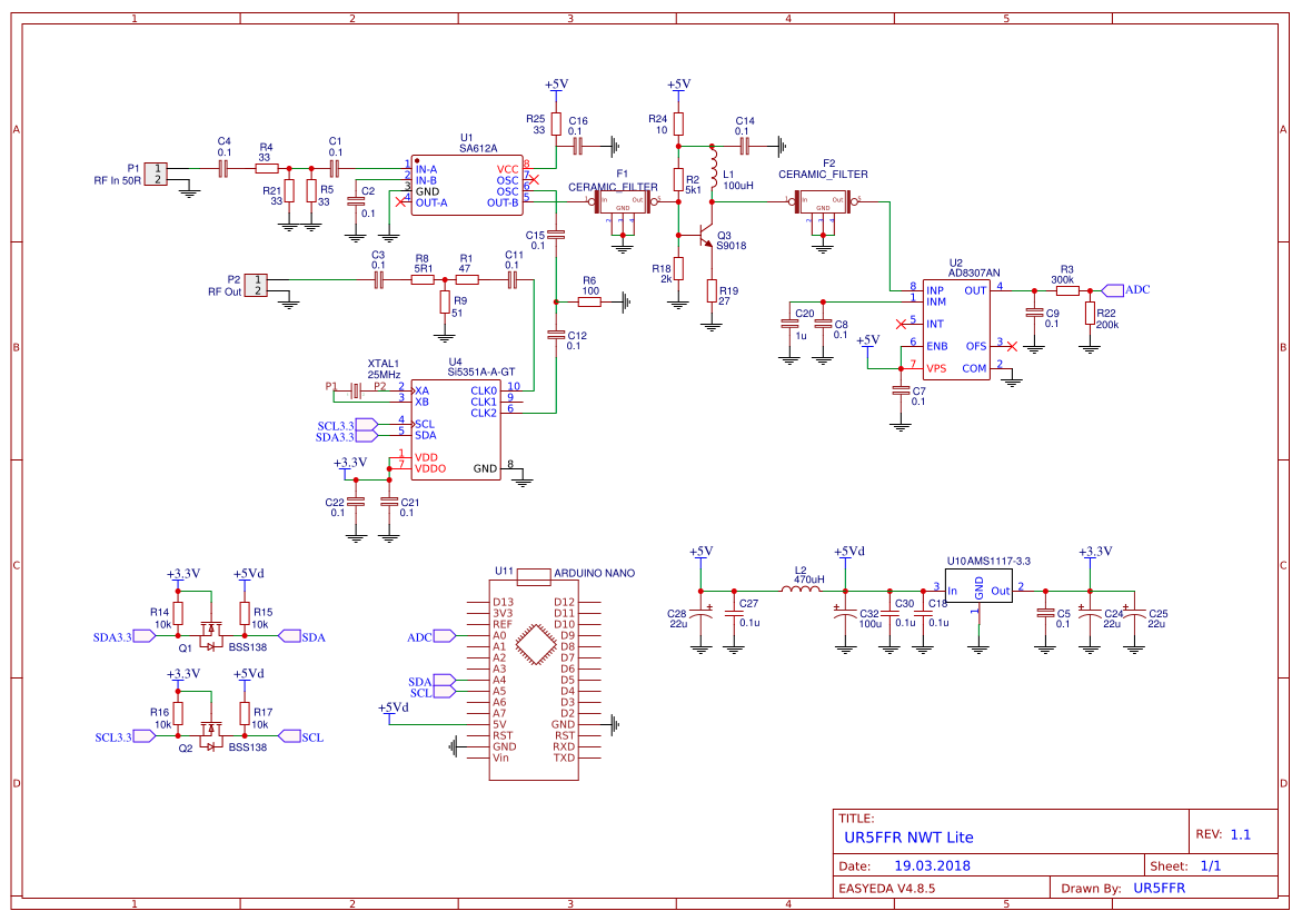

Ув. коллеги собрал Si5351 Network Analyzer Lite от UR5FFR, Думал у автора на форуме задать вопрос, но там что то с регистрацией не всё в порядке, решил тут поспрашивать.

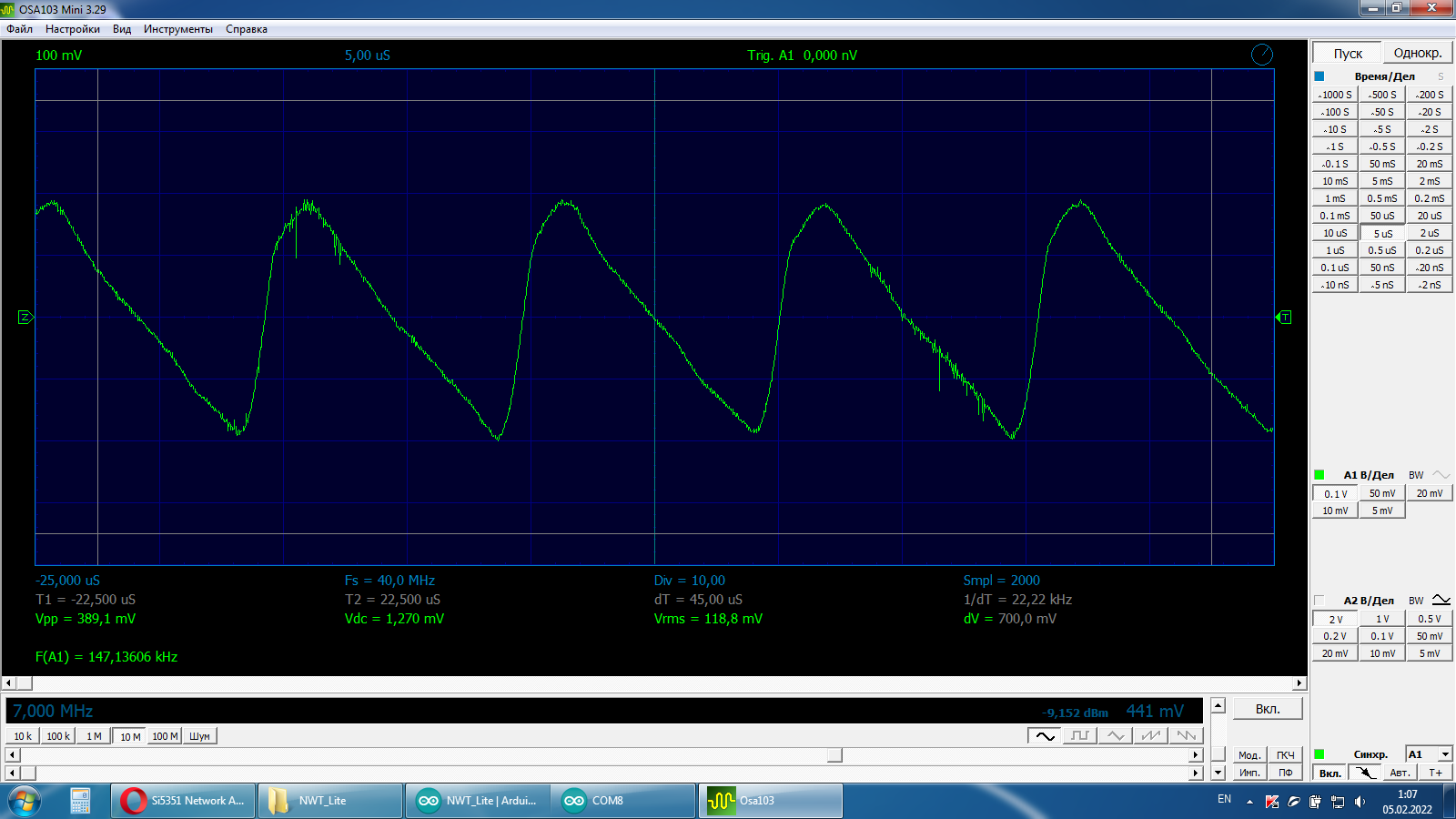

А суть вопроса в том что AD8307 постоянно выдаёт пилу, и ей побоку есть сигнал или нет. Осциллографом померил сигнал до AD8307 доходит но на выходе как я уже писал постоянно пила не зависимо от сигнала.

Сообщение R2AJI » 04 фев 2022, 16:25
greck, да, на форуме UR5FFR сложно зарегистрироваться если ты из России
Ну да ладно, не об этом речь.
Это его величество возбуд
Попробуйте снять резистор R3 и посмотреть, может с ардуины что-то лезет неприличное
На всякий случай прикреплю схему, что бы по разным форумам не лазить.

Уже всё перепробовал, менял всё, все кондёры перемерял, ардуинку и ту поменял.
Думается AD8307 подделки или брак, хотя брал в разных магазинах но маркировка одинаковая.

Возьмите конденсатор на 100n и одной ногой его на массу а другой, по разным точкам схемы потыкать. Может найдется причина такого поведения.
И еще, а чем питается схема?

Питается от USB всё согласно схеме, и печатная плата от туда же, ни чего ни менял.
Я собирал pico-nwt так вот там проблем вобще не было, да и оса103 имеется, просто когда ещё осы не было заказывал деталюшки на нвт, лежали они лежали да и плата уже готовая лежала решил собрать, а не тут то было.

Сообщение R2AJI » 04 фев 2022, 20:46
Да, все запустилось с первого раза. Ну по крайней мере я не помню, что бы что-то там пришлось отлавливать.
И такое может быть.

Отключил от AD8307 вообще всё, питание внешнее стабилизированное 5 вольт, на выходе обратная пила, пробовал 3 микросхемы менял картина не изменяется.
В общем плату на разбор, ардуину в другой проект.
