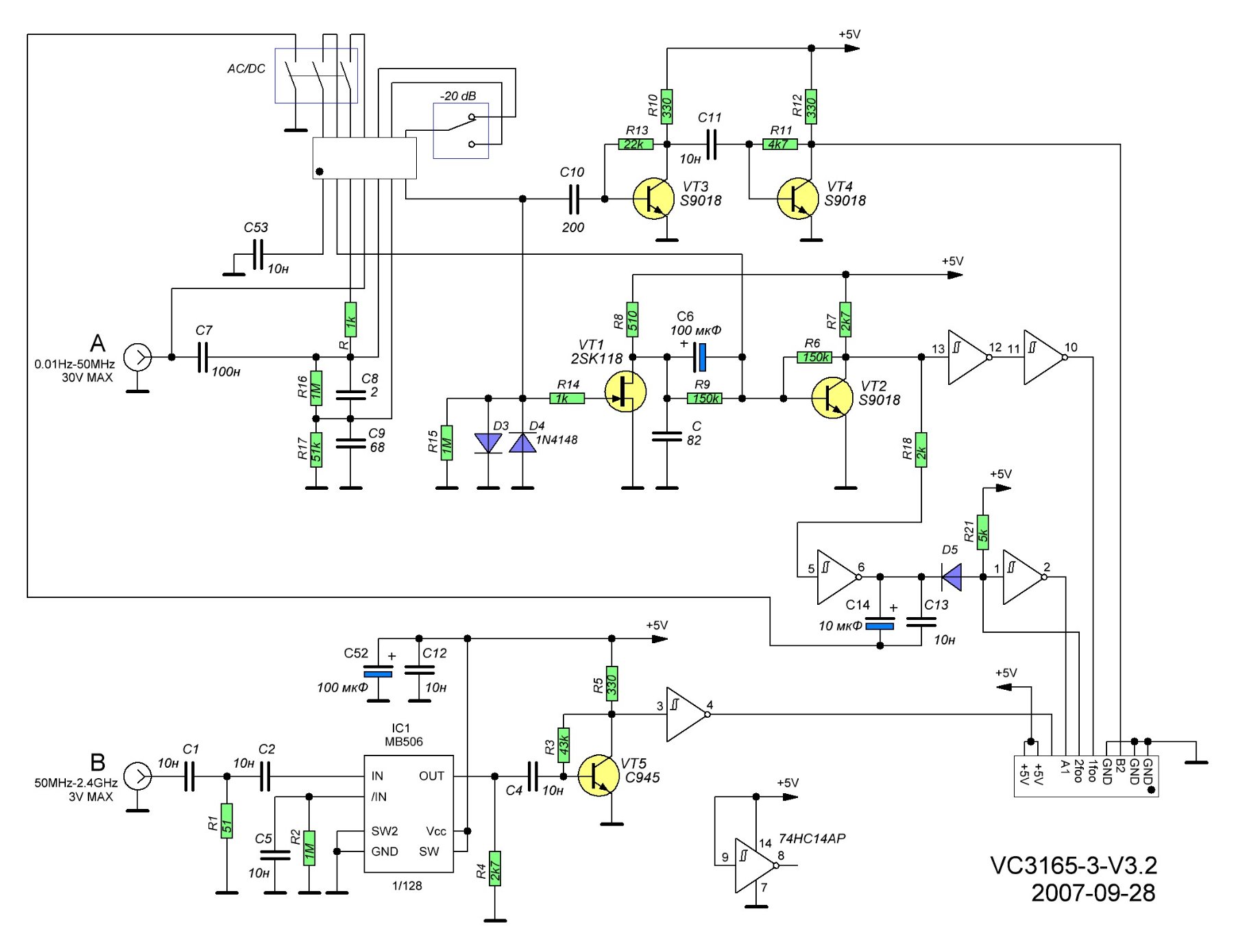

Сообщение ru0aog » 16 янв 2022, 10:24
Снял схему входной части
RF_IN.rar
(197.63 КБ) 648 скачиваний

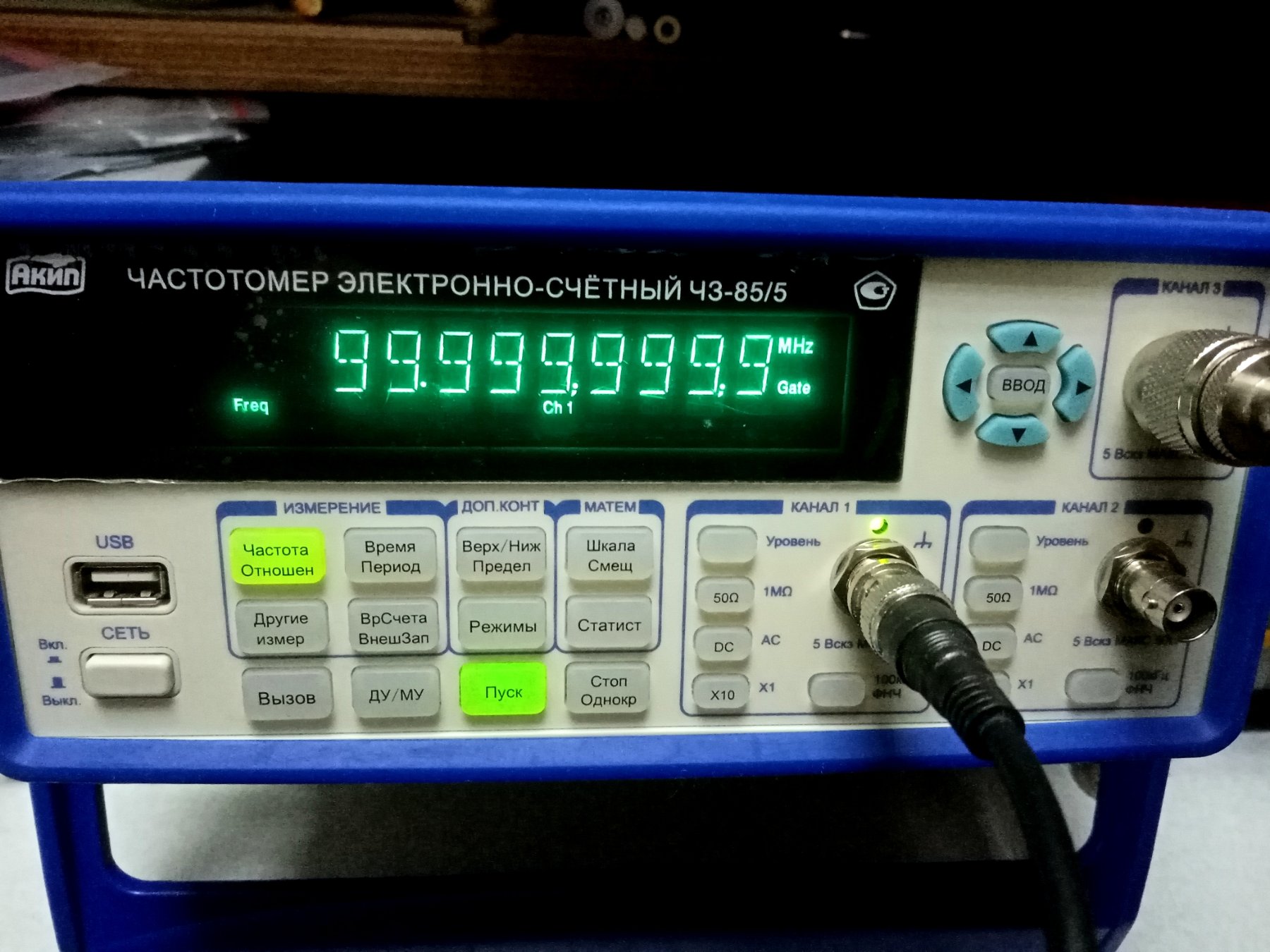

Сообщение ru0aog » 27 янв 2022, 17:52
Срочно понадобился частотомер, а тот ещё не готов.
В общем, дунул-плюнул и взял вот такую ляльку:
на 100 МГц от NWT вроде кажет правильно.
