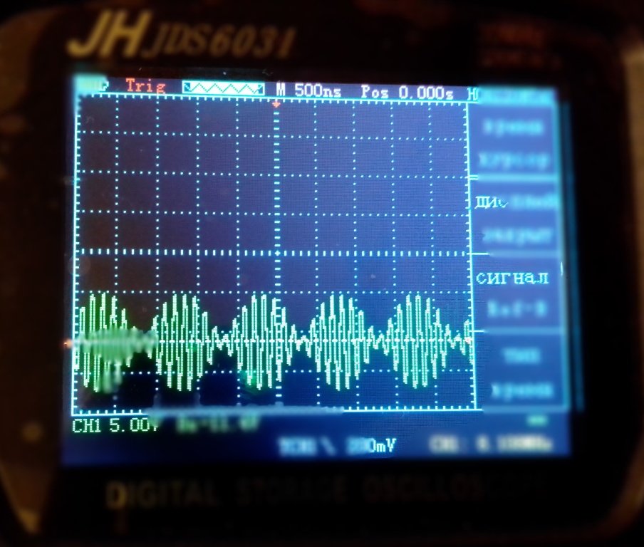

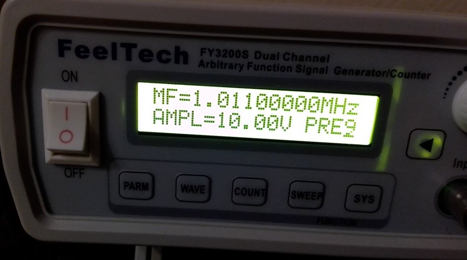

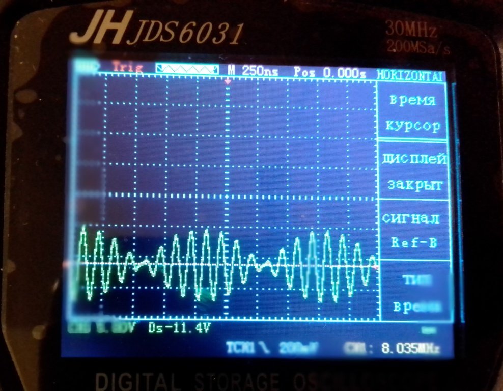

Сообщение torneb » 02 май 2020, 21:51
AZM.SU, ну судя по ролику R2AJI, вроде есть - на осциллографе показывает 100% модуляцию.Хотя может и ошибаюсь.Положение 9 переключателя при выборе вида сигнала

Сообщение AZM.SU » 03 май 2020, 13:08
torneb, если частота генерации 1МГц, то получается частота модуляции 100кГц (10 периодов основной частоты приходятся).
Думаю это скорее "рисовалка огибающей" в виде "пресетов", например, для эмуляции видеосигнала, а не настоящая амплитудная модуляция, но я позже ещё проверю.
