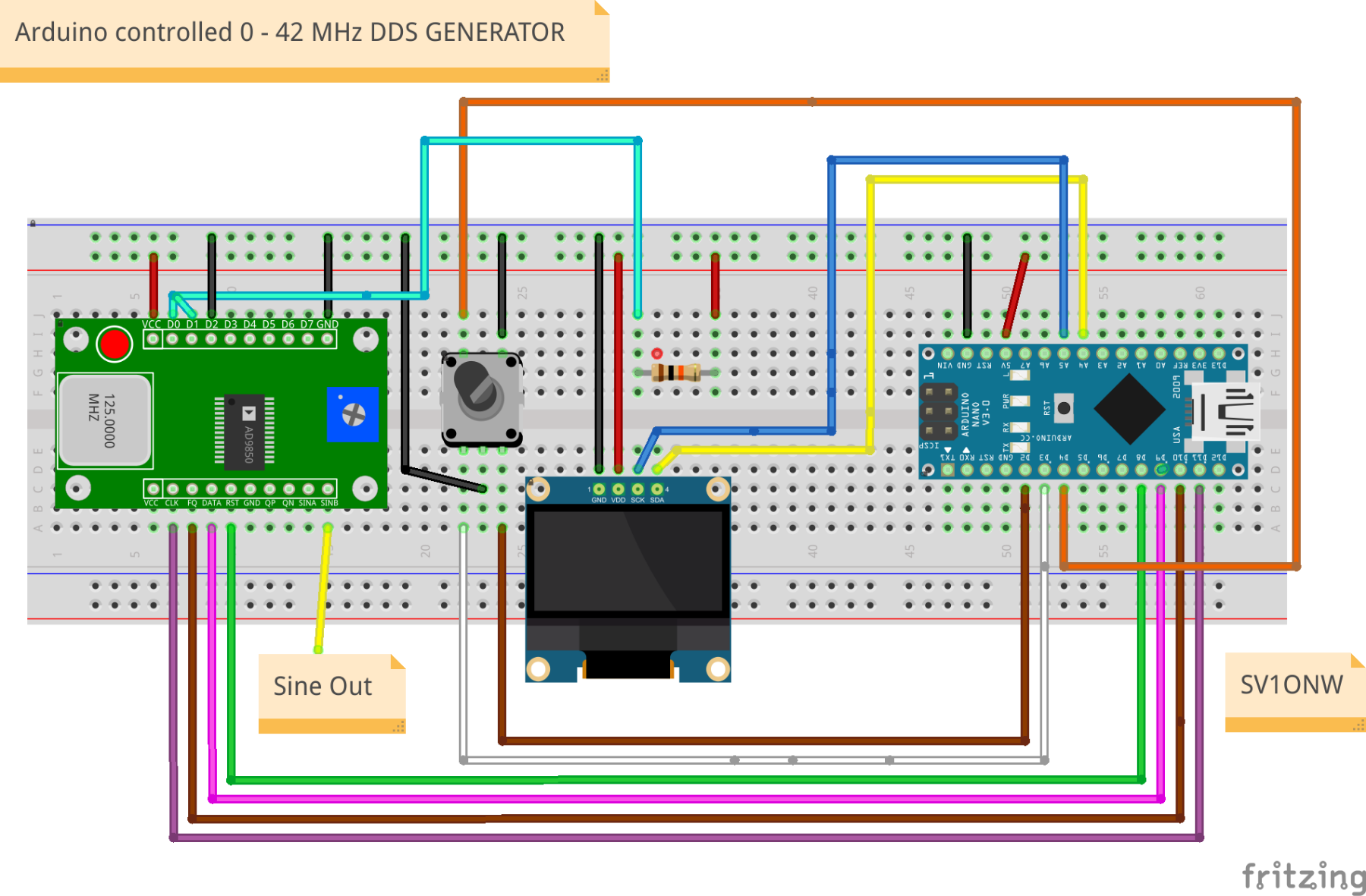

Alex 1, так у того японца, скорее всего и генератор более функциональный (режим свип), а тут простой вариант.
Порылся в сети, попался генератор на oled дисплее. Схема в таком виде:
В архиве программа для ардуино:

Это одна и та же схема, вообще без изменений , кроме программы, у японца картинка прорисовывается и замирает, делаешь сброс потом опять прорисовка. У программы Андрея UR3ILF, все в реальном времени, автосброс по окончании свипирования в частотном промежутке. И многорежимность самого аппарата сохранена. Вообще то просто обалденный приборчик, но есть нюанс, это его калибровка в режиме измерителя уровня. Вот для этого мне и понадобился простой ГСС с синусоидой и индикацией выходного уровня.
