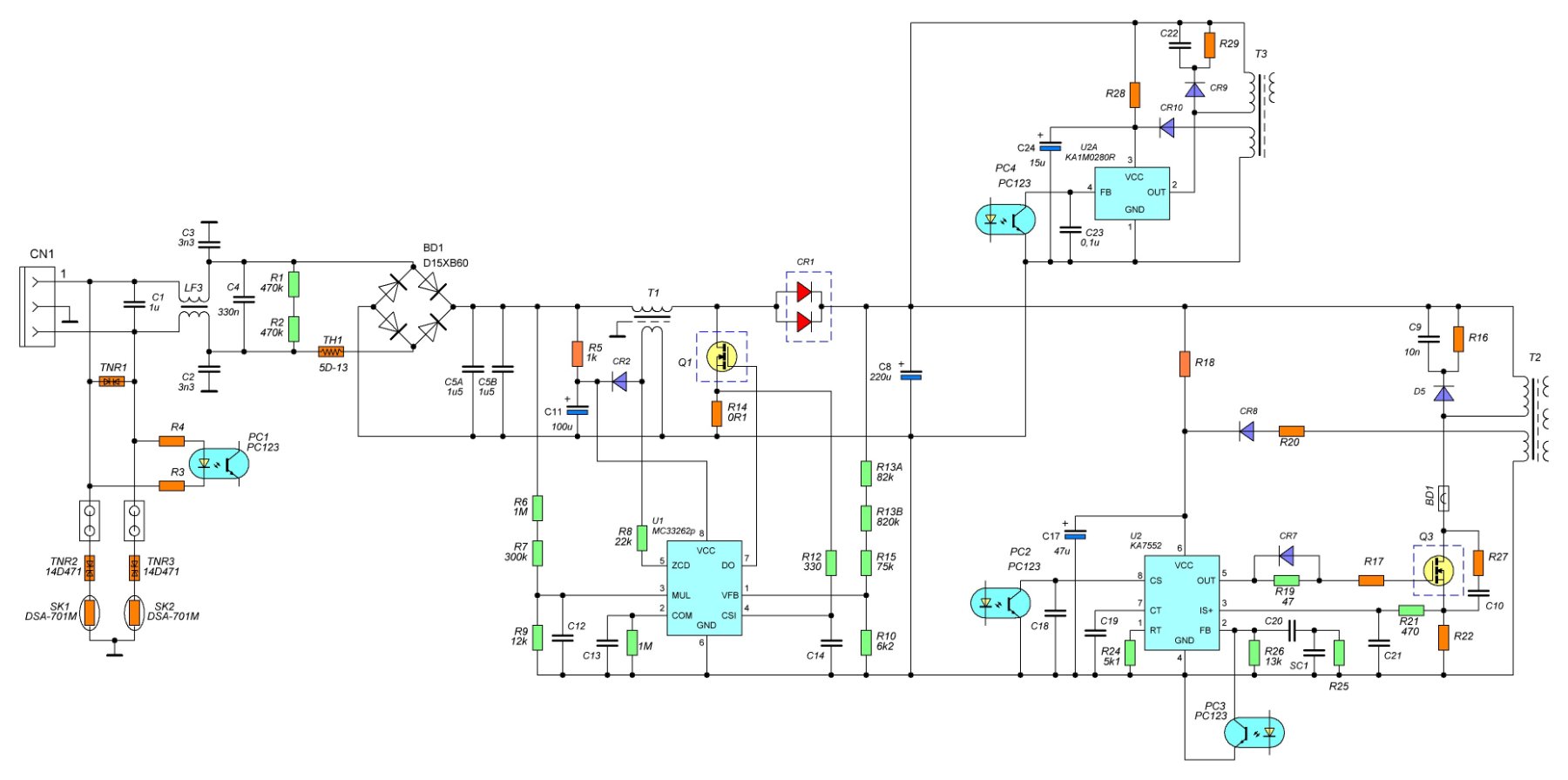

Нарисовал входные цепи и контроллер коэффициента мощности.
Сделано почти по даташиту
Эта часть схемы всегда находится под напряжением.

Сообщение ru0aog » 31 янв 2025, 18:25
Вся высоковольтная часть.
Управляется 3-мя оптопарами и ещё один датчик фазы сети

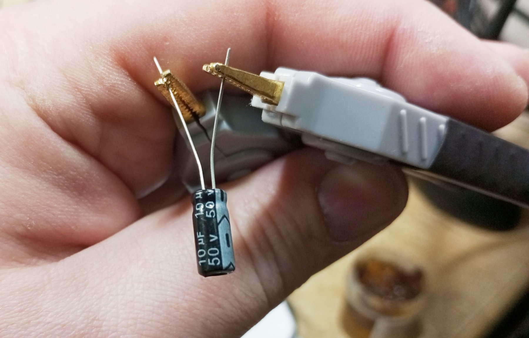

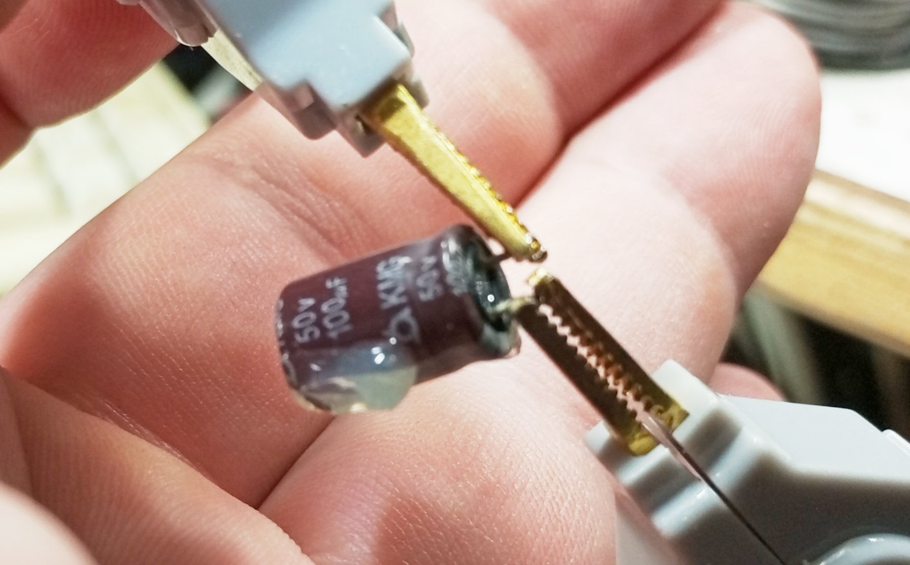

Возможно, дело в питании дежурки (м/с U2A)
Как подсказали старшие товарищи, С24 под подозрением.
Выпаиваем
Обмеряем...
Для контроля беру похожий новый китайский
разница налицо

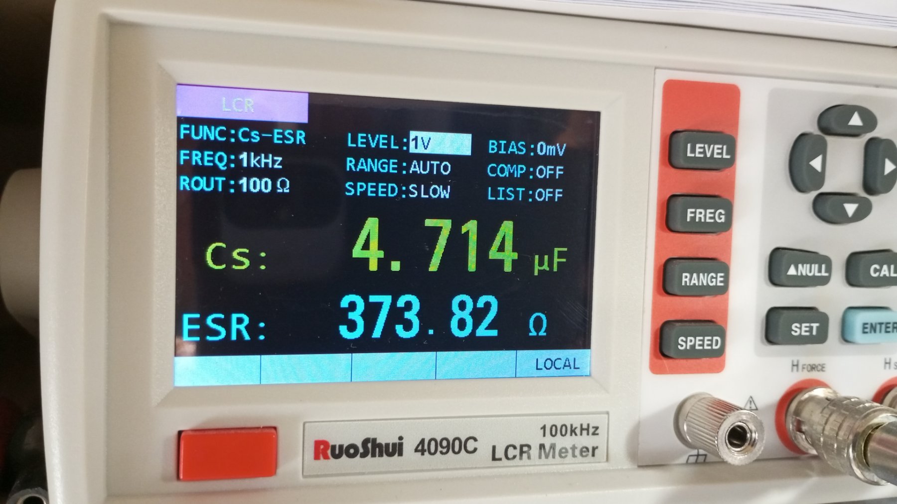

Выпаиваем
Обмеряем...
разница налицо
- Сообщения: 1053
Ремонт анализатора Nex1 NS-30
Сообщение ru0aog » 01 фев 2025, 12:37

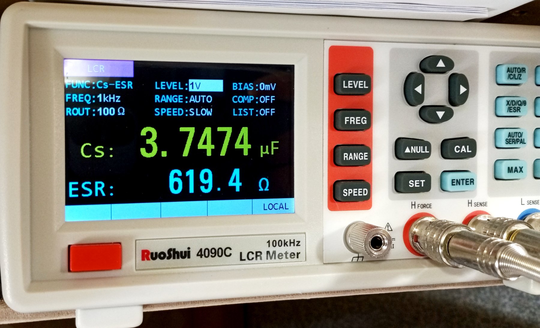

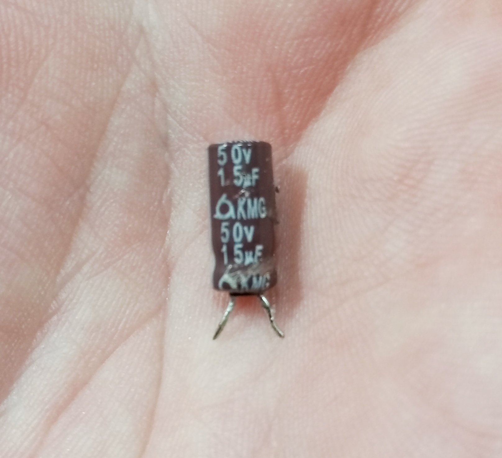

Чем дальше в лес, тем толще партизаны.
Вот такой кондёрик из цепи питания преобразователя
показал вот это
В итоге: все мелкие электролиты высоковольтной части заменены. Особенно подвели С24 и С11 - они всегда в работе, даже когда прибор выключен.
С17 более-менее жив, но тоже был заменён, раз уж я его выпаял.

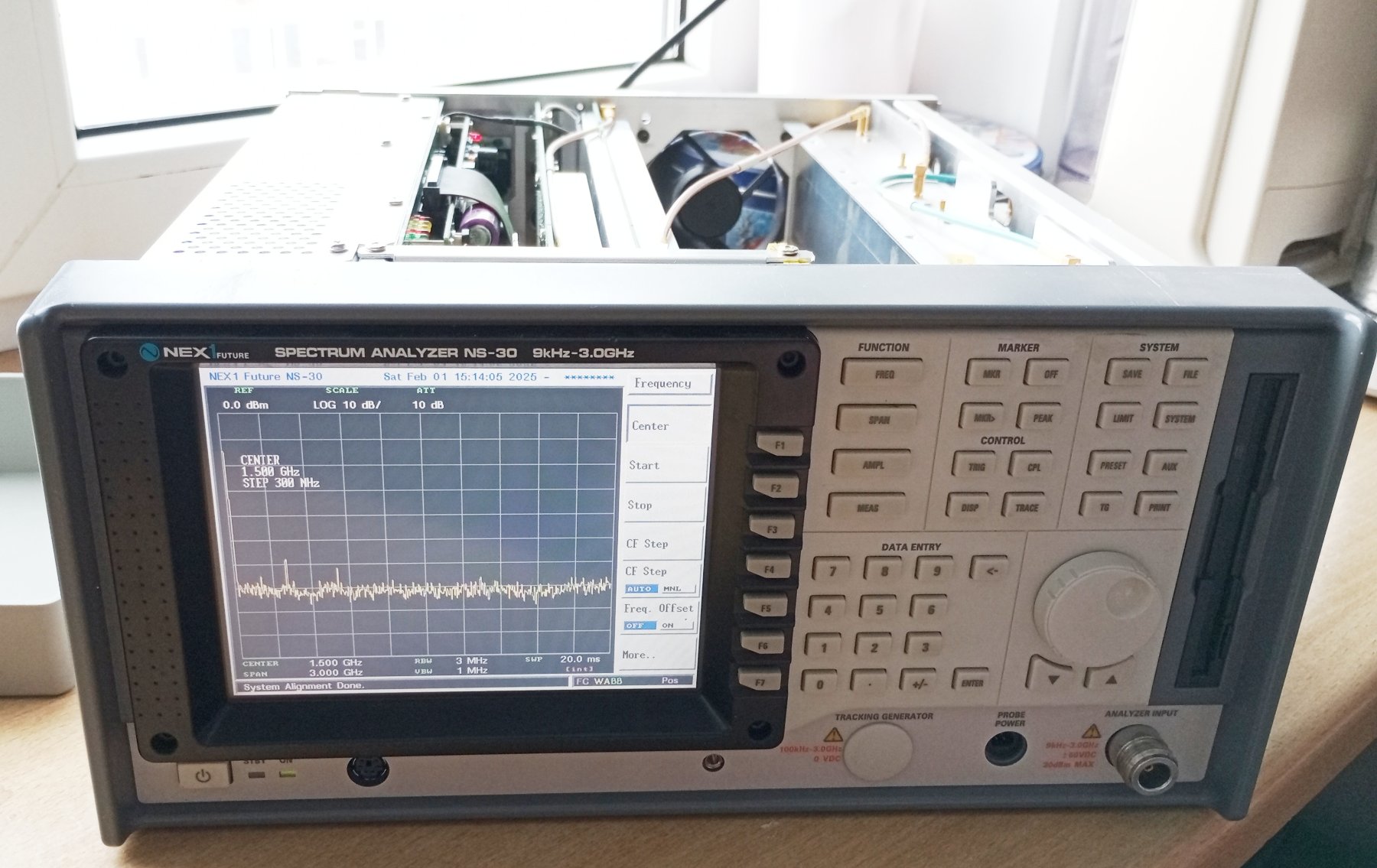

Вентилятор БП тоже под замену - гремел как ведро с болтами.
Сборка, проверка
всё ок. Работает, как и должен.
Ремонт можно считать оконченным
показал вот это
Сборка, проверка
