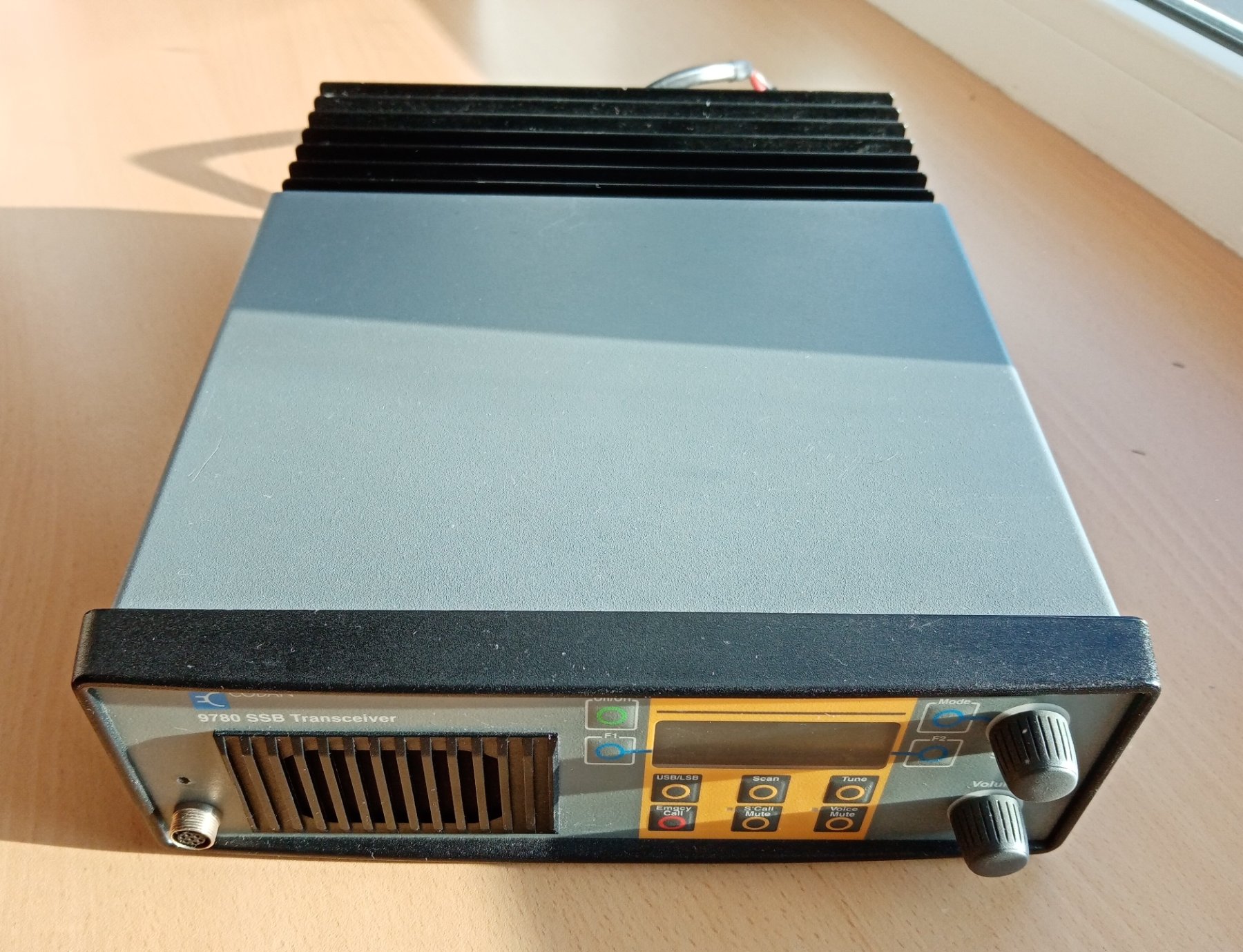

Мне досталась вот такая:
Режимы работы: LSB, USB, AM

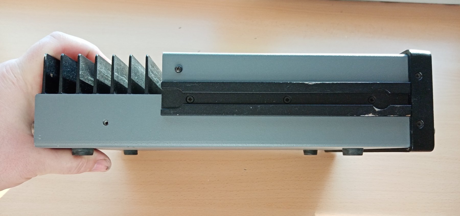

Корпус довольно длинный, имеет развитый радиатор в задней части

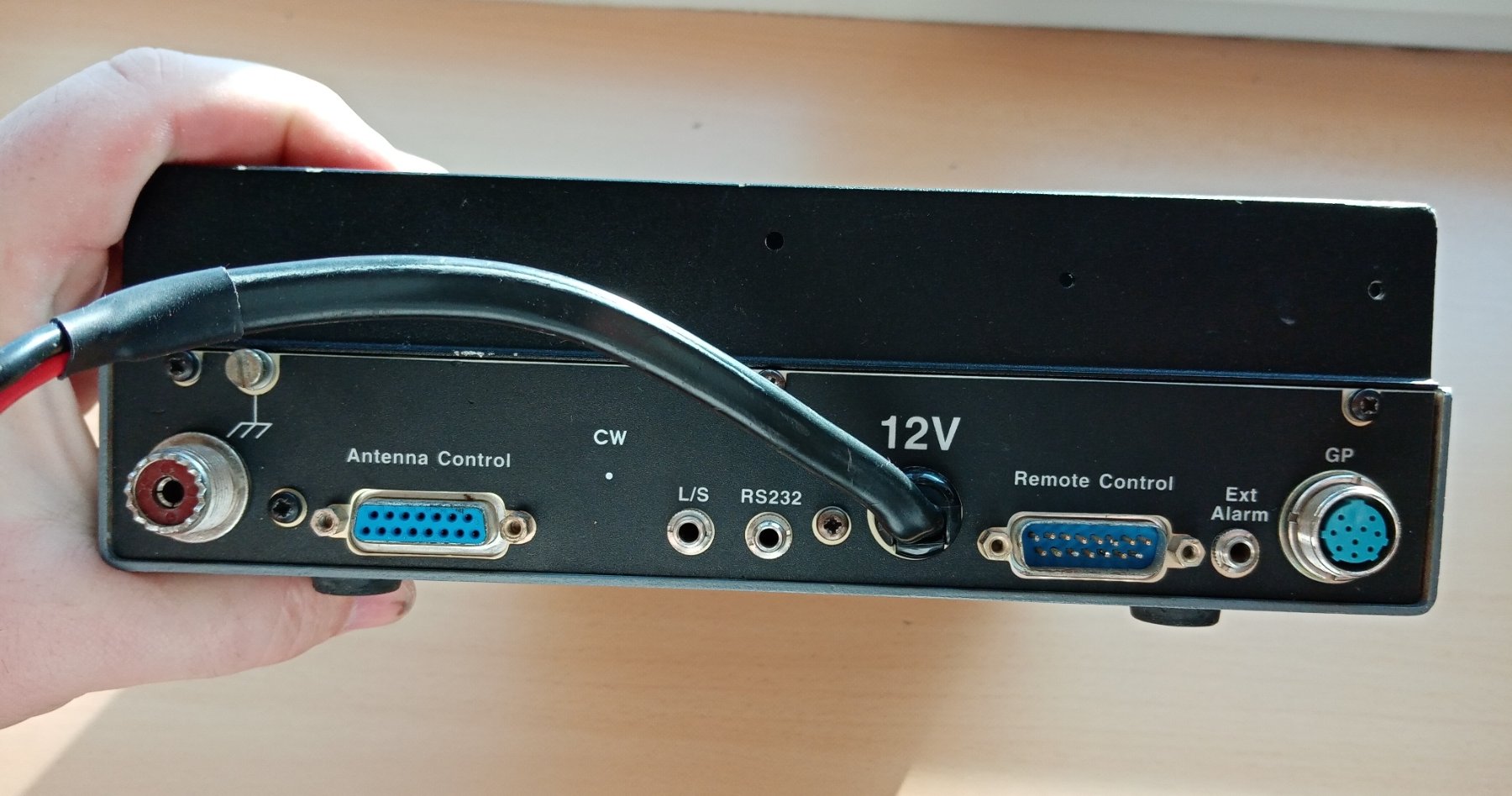

Сзади есть разъёмы антенны, управления антенной, разъём дистанционного управления (можно подключать выносную панель управления), обмен данными по RS232 (для программирования и клонирования настроек)
В общем, вот такая коробочка

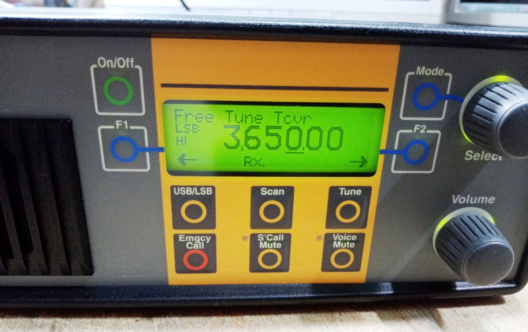

Включаем. Видим заставку на несколько секунд: .
Экран свободной настройки частоты выглядит так: Кнопками F1-F2 передвигаем знак подчёркивания. Ручкой Select крутим подчёркнутую цифру (с переходом разрядов, разумеется).
Ручки - это валкодеры.
Точность установки частоты - 10 Гц

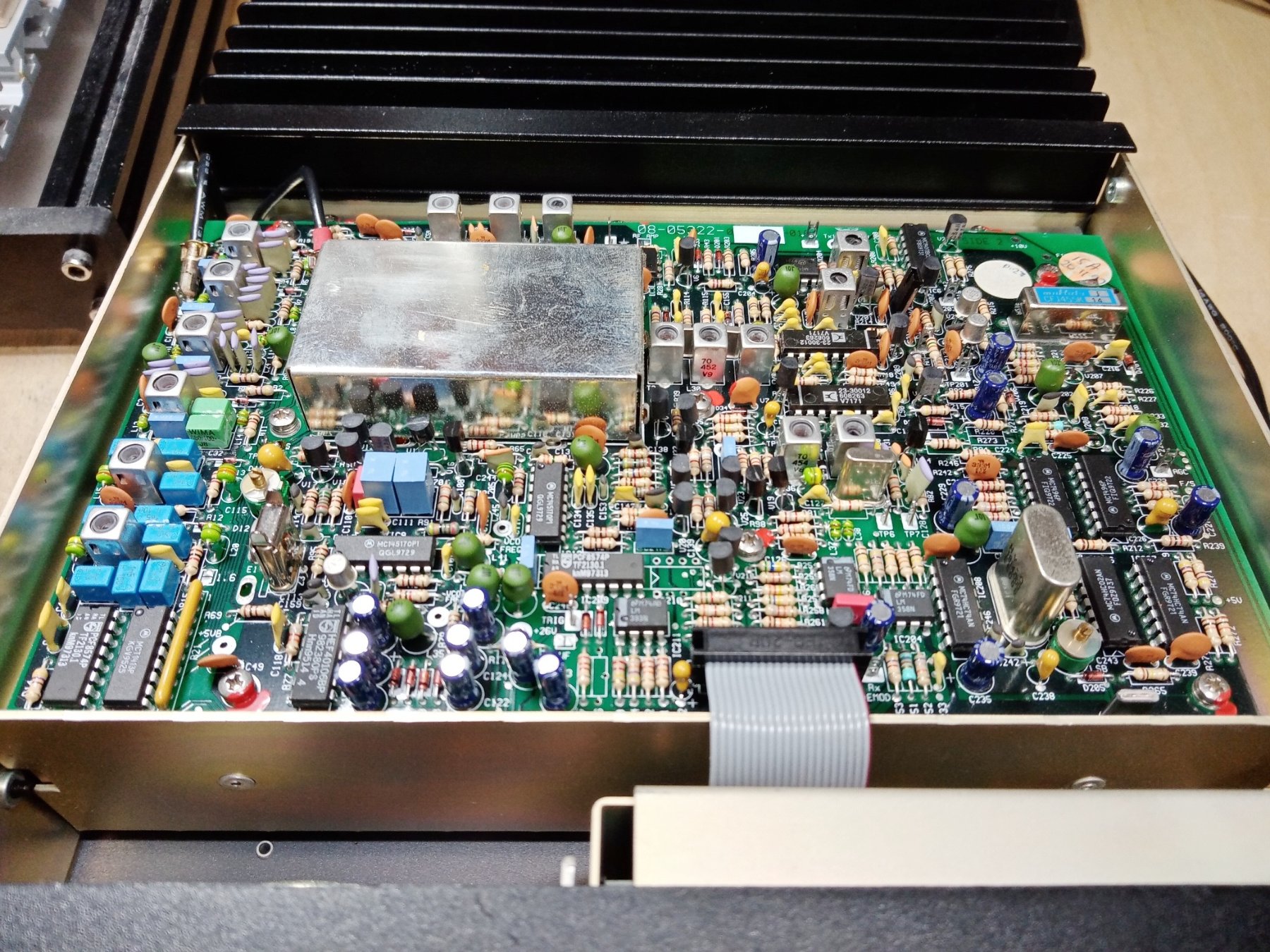

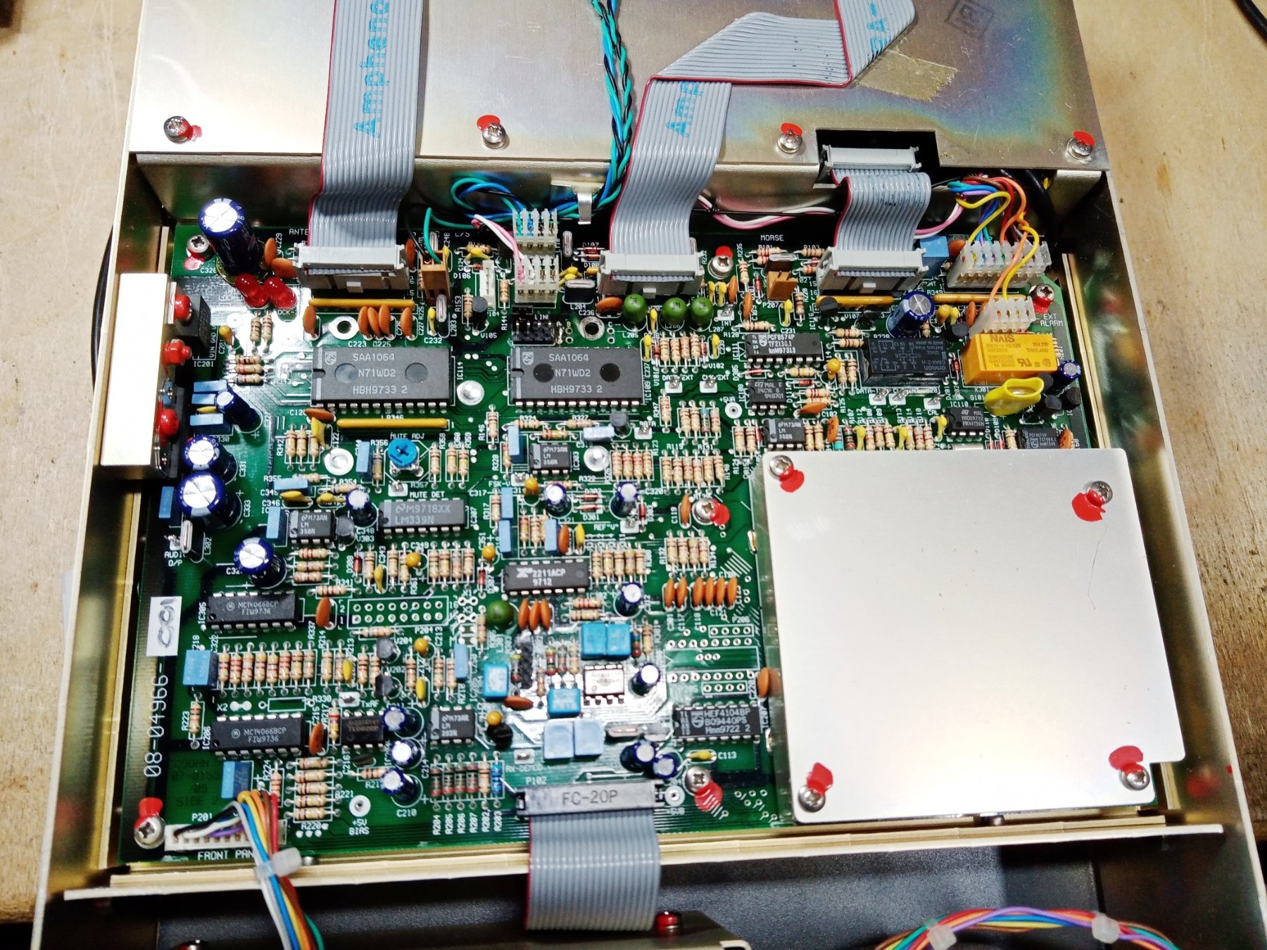

Элементная база на DIP компонентах. Очень удобно для ремонта. .
Всё под краской, снимать экраны не стал.
Усилитель мощности тоже под экраном.

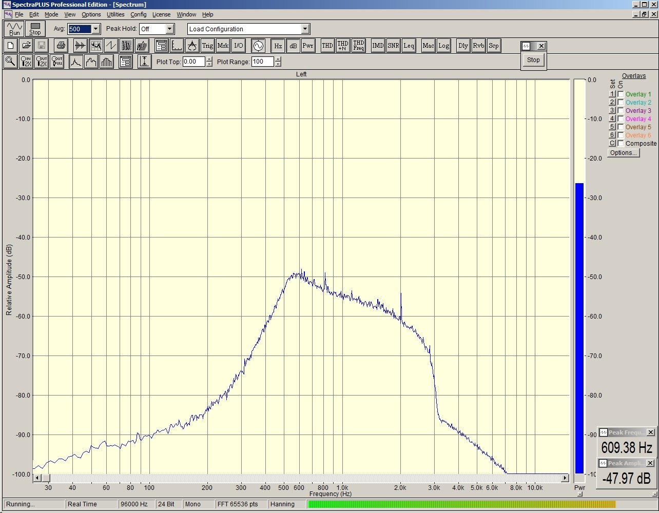

Первый вопрос - как там с чувствительностью?
Барретт в этом плане показал себя очень хорошо.
Чтобы точно замерить спектр и уровни, выход динамика Кодана через разделительные конденсатор 100 нФ и трансформатор (ТОТ), через делитель подключаем к входу звуковой карты.
Настраиваем Кодан на 3.650 в LSB
Со свободным антенным гнездом шумовая дорожка выглядит так: .

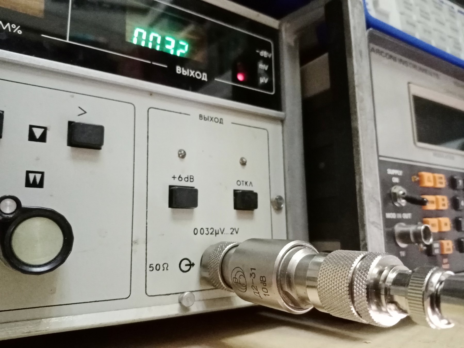

Подаём на антенное гнездо сигнал 3,649 МГц уровнем 0,032 мкВ .
Видим сигнал +18 дБ над шумами! .
Для контроля на выход генератора ставлю децибельник -10 дБ .
Сигнал понизился ровно на 10 дБ
Поразительный результат! .
Кодан показал высокую чувствительность с малым уровнем собственных шумов.

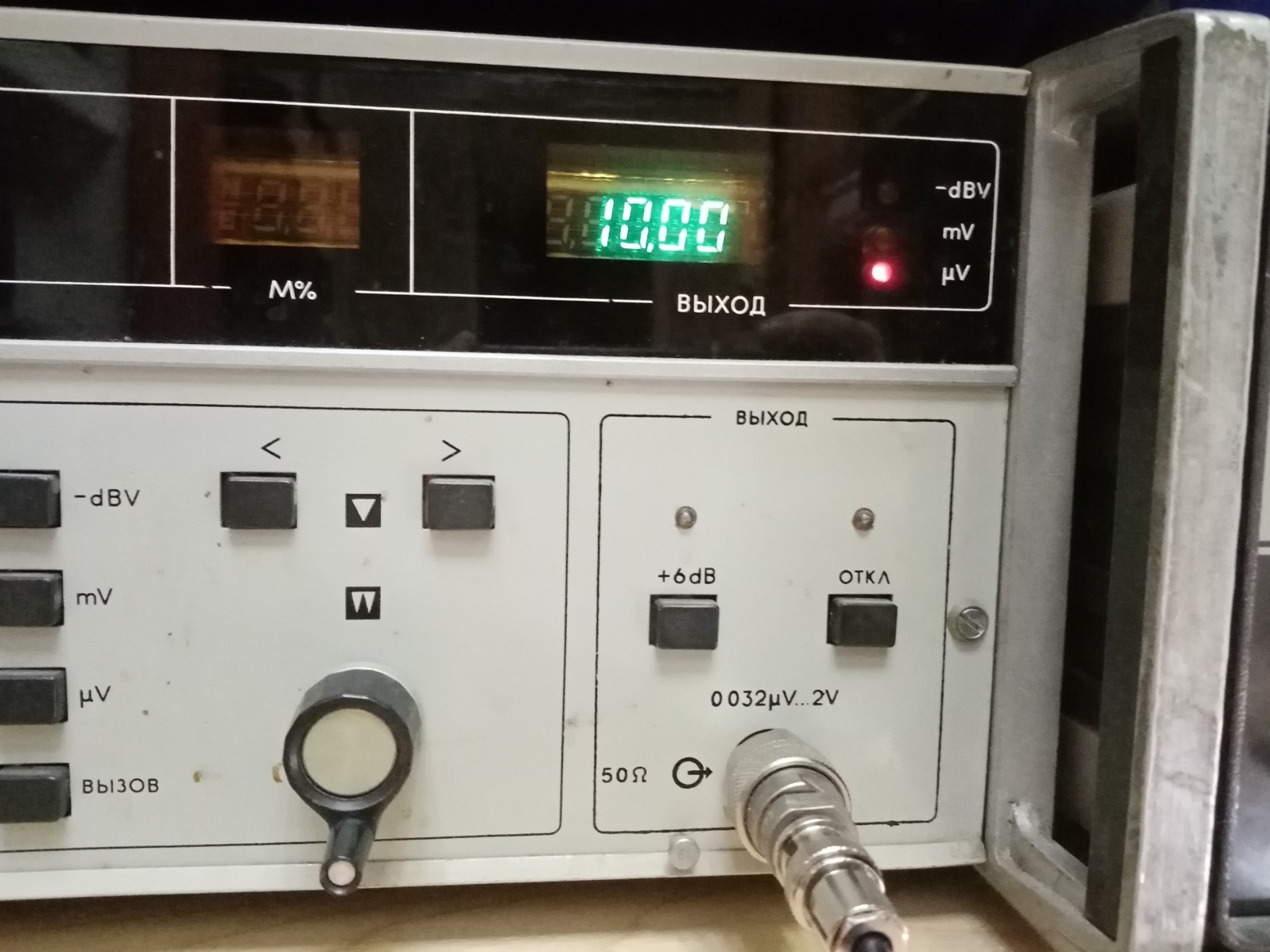

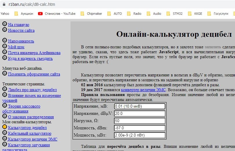

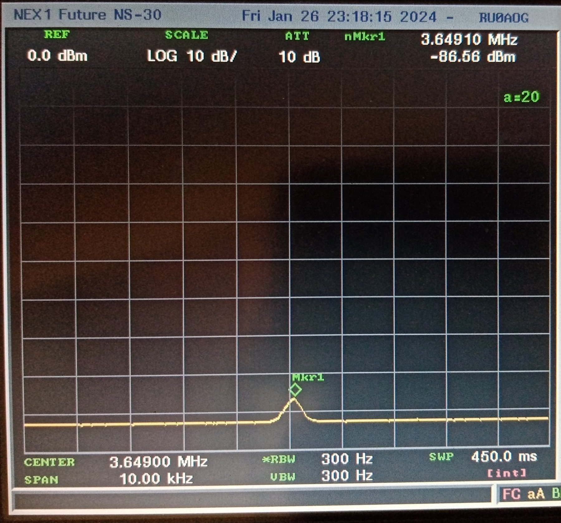

Также решил проконтролировать уровень с генератора. Вдруг что-то не так?
Устанавливаю 10 мкВ. Контролировать буду анализатором спектра, сигнал меньшего уровня он четко не увидит. .
по расчётам должно получиться -87 дБм .
Измеряем. Получили -86,5 дБм в пределах инженерной погрешности.
Генератор выдаёт точные значения частоты и уровня сигнала.

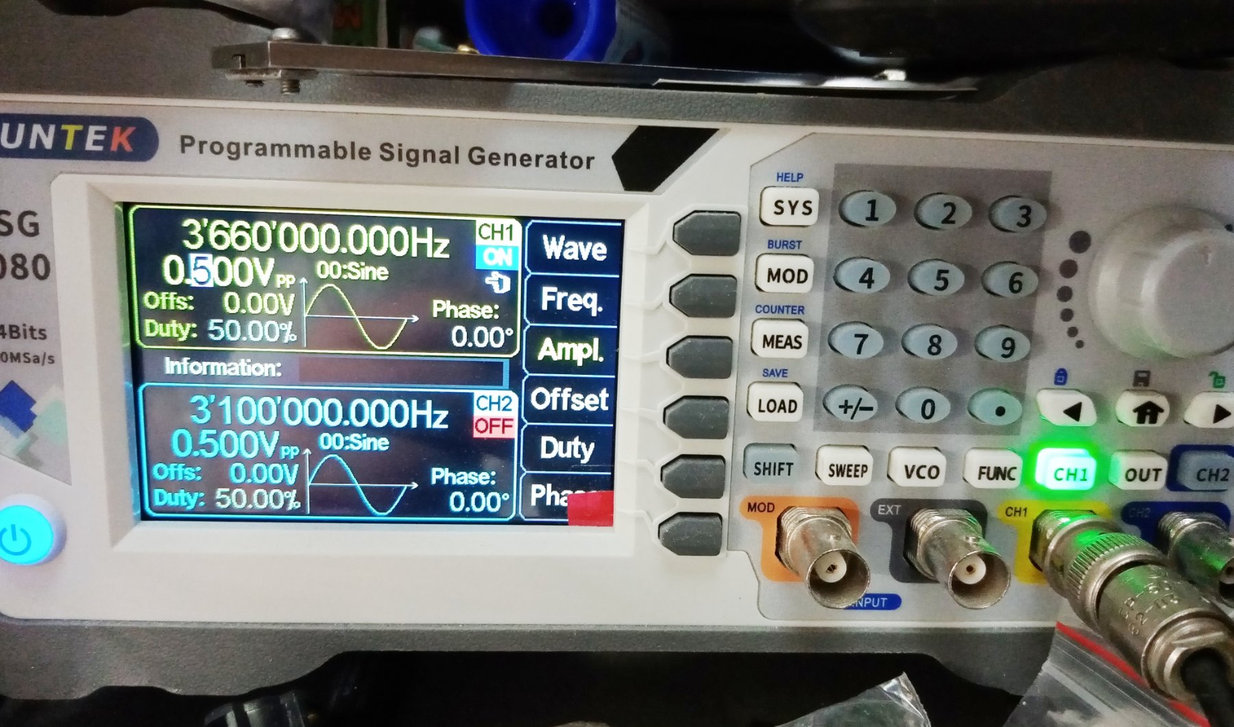

И чувствительный, и не перегружается... что бы ещё придумать?
Ага! А как будет приниматься сигнал, если рядышком будет мощная помеха?
Берём мощный сигнал, отстоящий на 10 кГц вверх (напомню, на приёме - LSB, нижняя полоса) .
И наш слабенький сигнал 0,032 мкВ генератора 3,649 МГц.
Замешиваем и подаём на Кодан .
Ага, сказали суровые сибирские мужики
Фиг вам, называется: .
Сигнал уровнем 500 мВ р-р (-2 дБм) начисто забил полезный сигнал уровнем 0,032 мкВ (-136 дБм).
Сигнал забития, отстоящий на 10 кГц, мы прекрасно видим на спектрограмме справа.
Что ж, повышаем уровень слабого сигнала до тех по, пока они не сравняются (это примерно 12 дБ над остальными шумами). .
Вышло 1,5 мкВ (-103 дБм), что в общем-то тоже очень неплохо.
Разность сигнала забития и полезного сигнала составила чуть более 100 дБ. Внушительно.

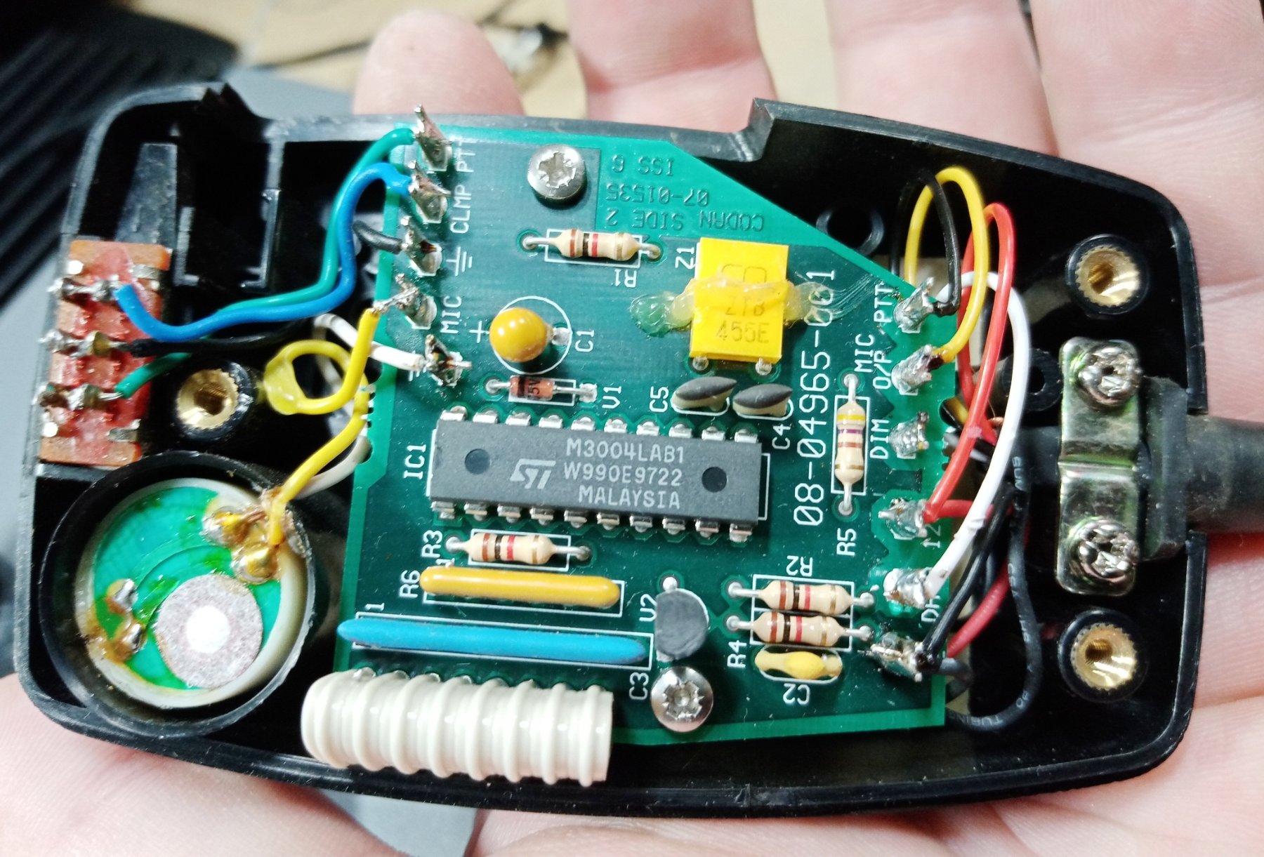

Открываем тангенту.
Тут есть кодеровщик клавиатуры .

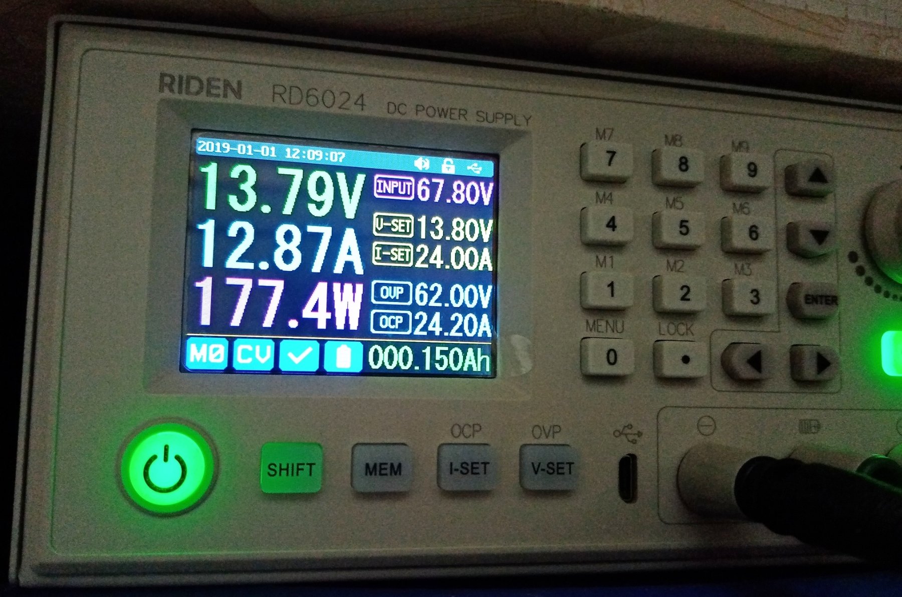

Потребление при этом 177 Вт Есть подозрение, что на уровне 13А срабатывает система ALC, так как мой следующий замер двухтоновым сигналом показывает 148 Вт РЕР (пиковая мощность по огибающей).

Токопотребление В целом - очень хорошо.
Кстати, на приёме Кодан потребляет чуть более 0,7 А
