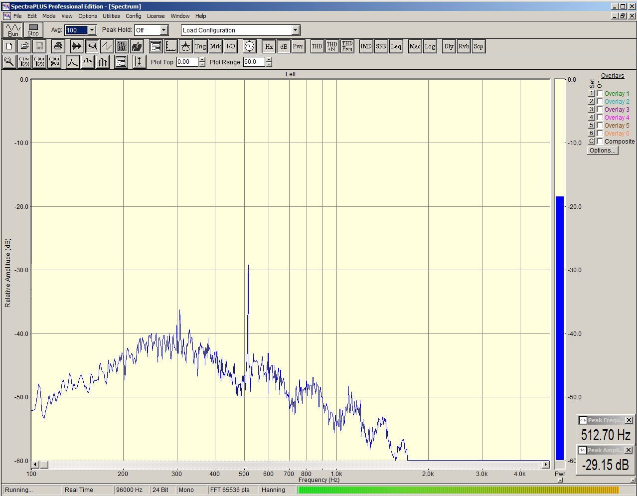

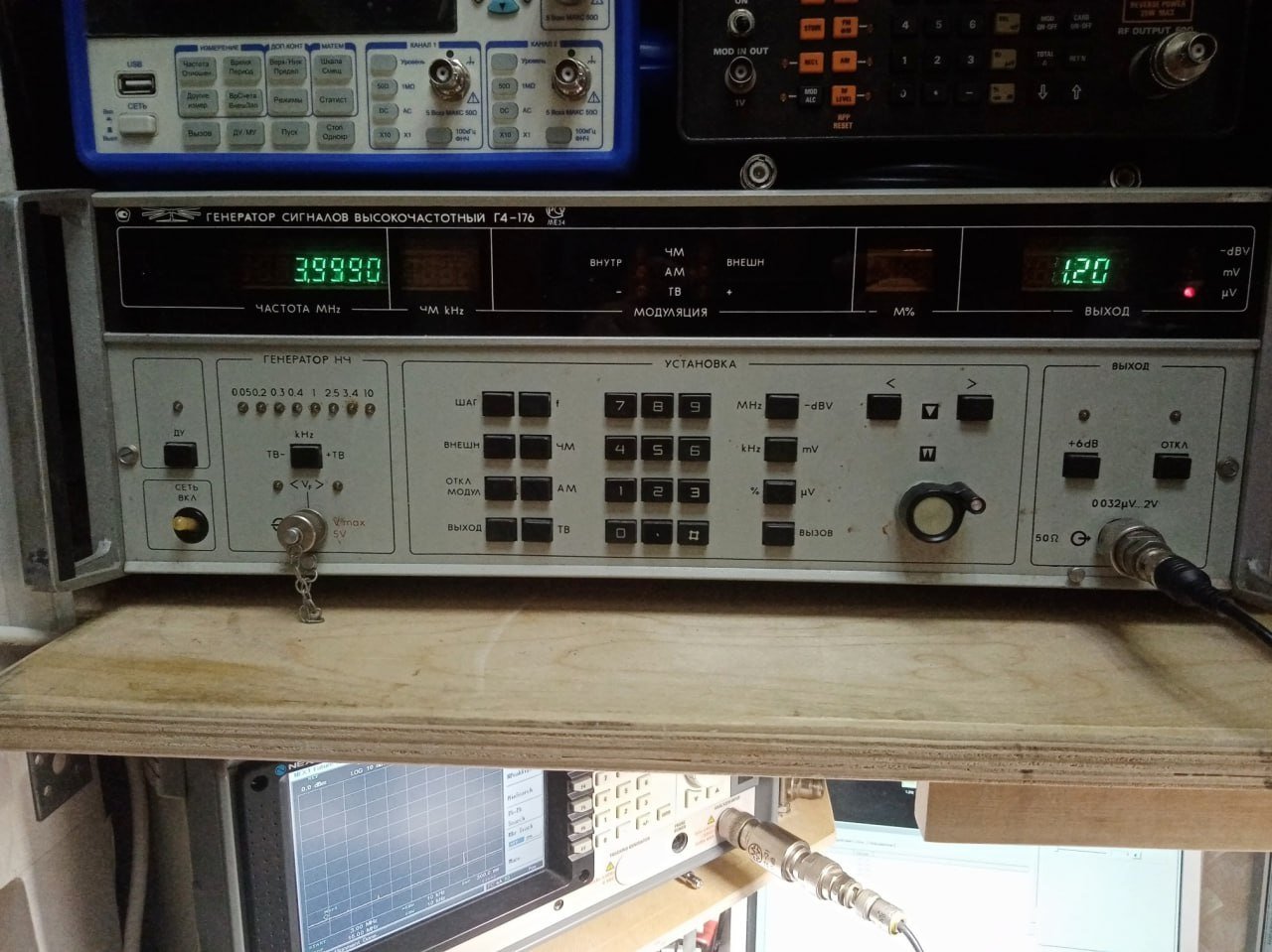

Первым делом я замерил чувствительность аппарата.
Выставил частоту 4,000 МГц на Карате и подал ВЧ-сигнал с ГСС на антенный вход.
Чтобы не принимать нулевые биения, частота сигнала смещена на 1 кГц вниз (режим приёма - LSB).
Контроль осуществлялся звуковой картой, вход которой через разделительный трансформатор подключен напрямую к динамику тангенты.
На ГСС устанавливался такой уровень сигнала, при котором уровень принимаемого тона был бы выше шумов на 10 дБ.
Получилась чувствительность 1,2 мкВ.

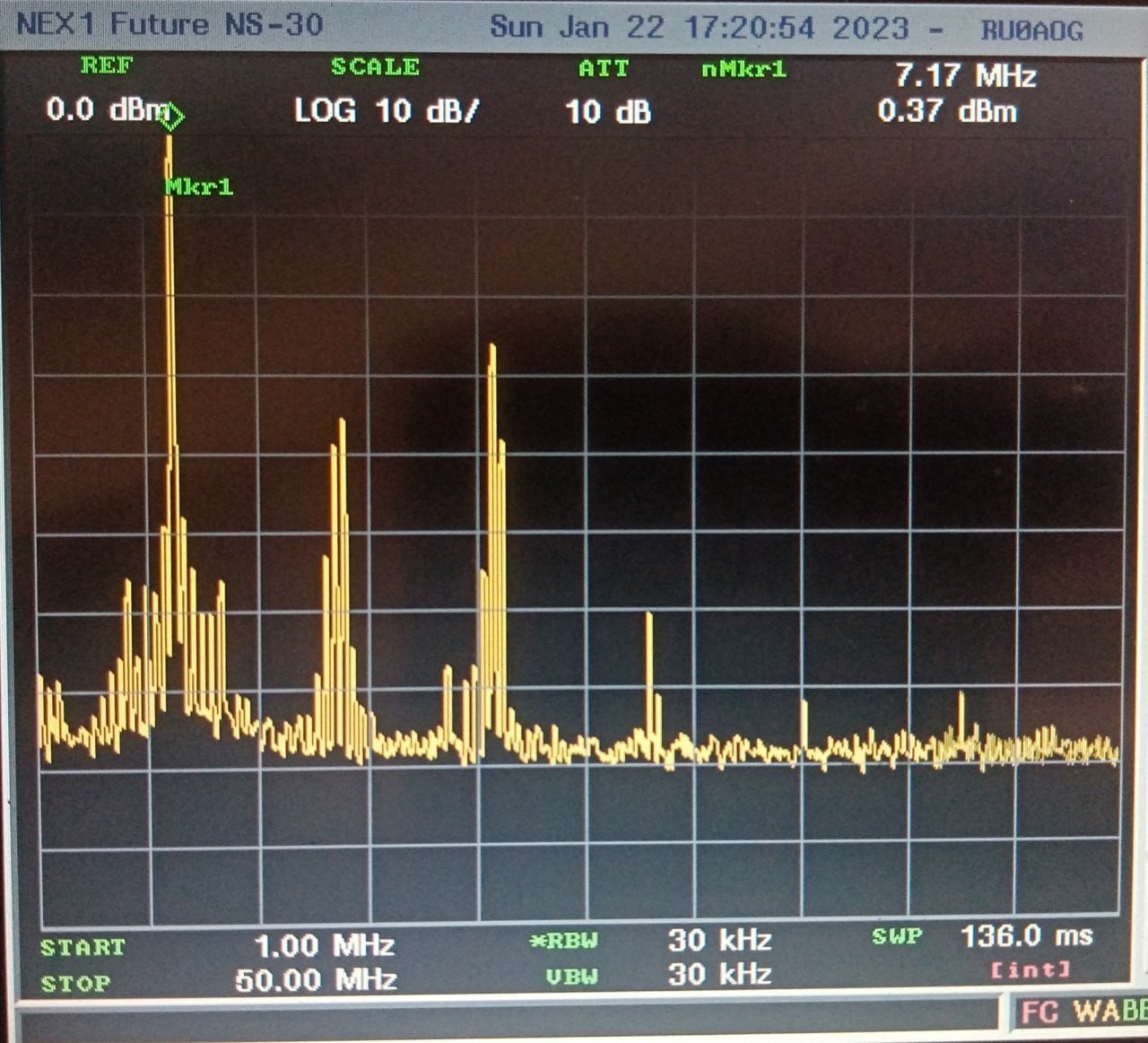

Далее был измерен выходной сигнал на передаче.

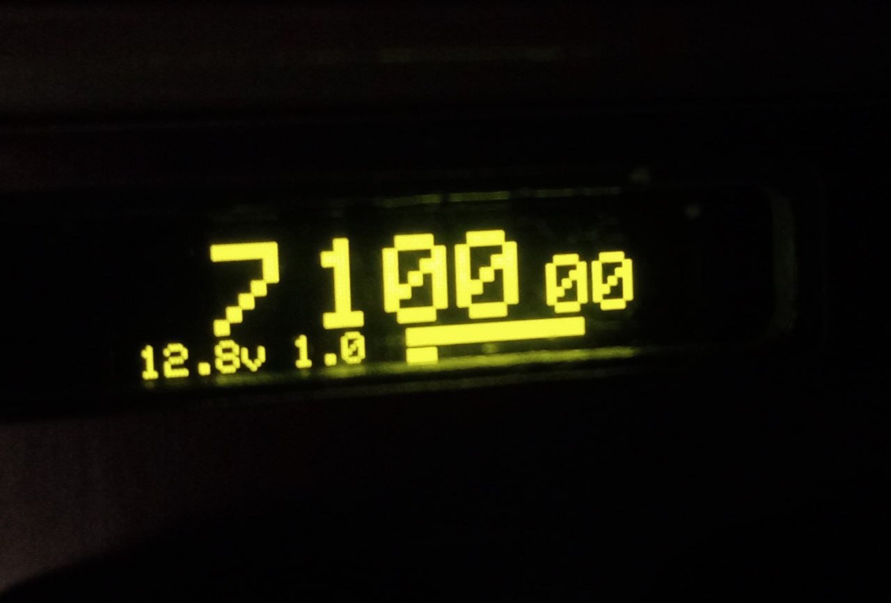

Частота 7,100 МГц, нажатие CW Верхняя полоска показывает прямую мощность, нижняя полоска - отражённую. Это позволяет оперативнее настраивать вариометр.
Также выведен КСВ в численной форме.
С антенного разъёма сигнал поступает на эквивалент с интегрированным аттенюатором -30 дБ, затем на внешний аттенюатор -10 дБ, и потом - на анализатор.
Итого, ослабление измерительной цепи 40 дБ.
Так как в данной радиостанции отсутствует переключаемый диапазонный ФНЧ (присутствует только ФНЧ на 15 МГц), и транзисторы выходного каскада в целях минимизации нагрева и экономии батареи работают в режиме близком к С, то мы получаем некоторую долю гармоник:
- минус 25 dBc для третьей гармоники,
- минус 35 dBc для второй гармоники,
что (учитывая отсутствие ФНЧ) очень даже неплохо.
Негармонические излучения присутствуют на уровне -50...-55 dBc и ниже. .
Уровень основного тона 0,37 dBm + 40 dB = +40,37 dBm или примерно 11 ватт.
Мощность третьей гармоники +15,4 dBm или 35 мВт.
Мощность второй гармоники +5,4 dBm или 3,5 мВт.

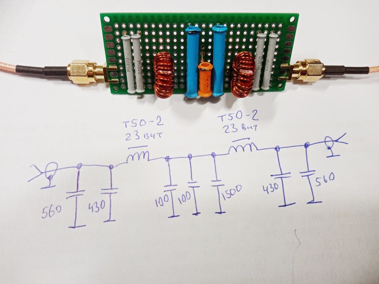

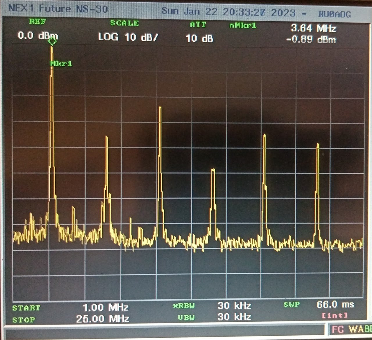

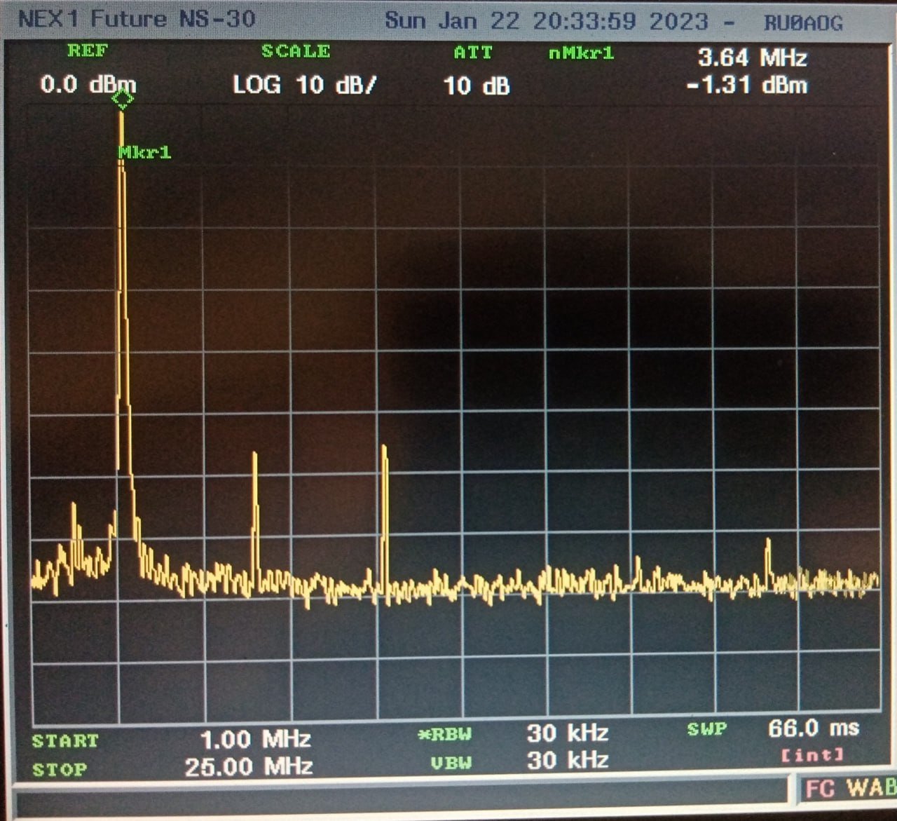

В моём случае данная радиостанция предполагается для работы на 80-метровом участке радиолюбительского диапазона.
Поэтому следует выполнить измерения на частоте 3600 кГц.
Частота 3,60 МГц отстоит довольно далеко от частоты среза ФНЧ 15 МГц, поэтому мы наблюдаем гребёнку из гармоник .
Попробуем изготовить ФНЧ на диапазон 80 м.
Тут как раз нашлись колечки Т50-2, но не нашлись слюдяные КСО. Пришлось делать на обычных КТ АЧХ фильтра Измеряем тот же сигнал после ФНЧ.
А теперь даже красиво
Гармонические составляющие -55 dBc .
Рассматриваю данный девайс как неплохой вариант для леса.

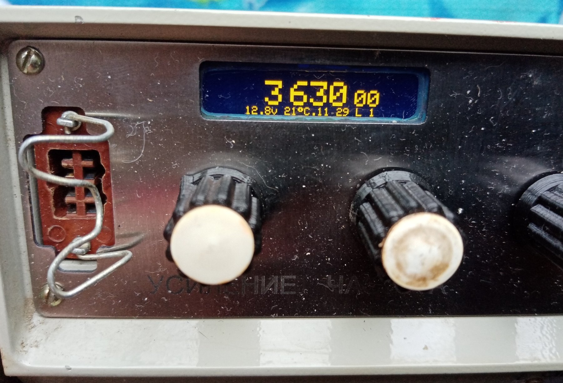

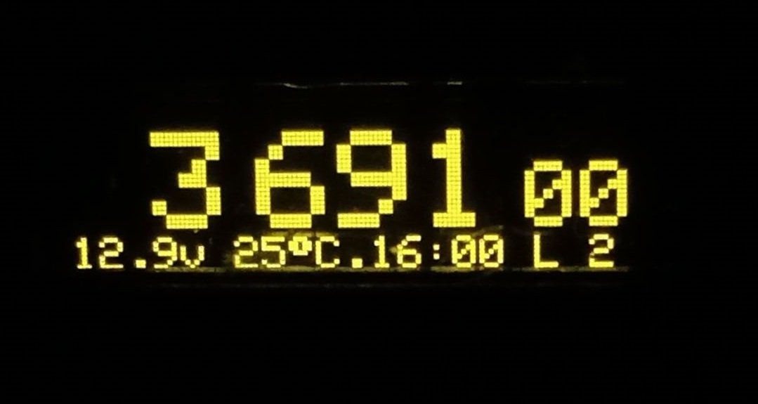

В режиме приёма индикация следующая
Кроме собственно частоты
присутствует вольтметр, термометр, часы реального времени, индикация боковой.

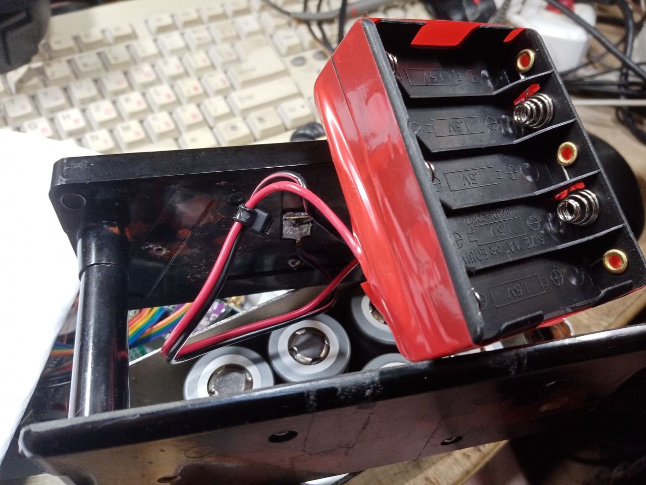

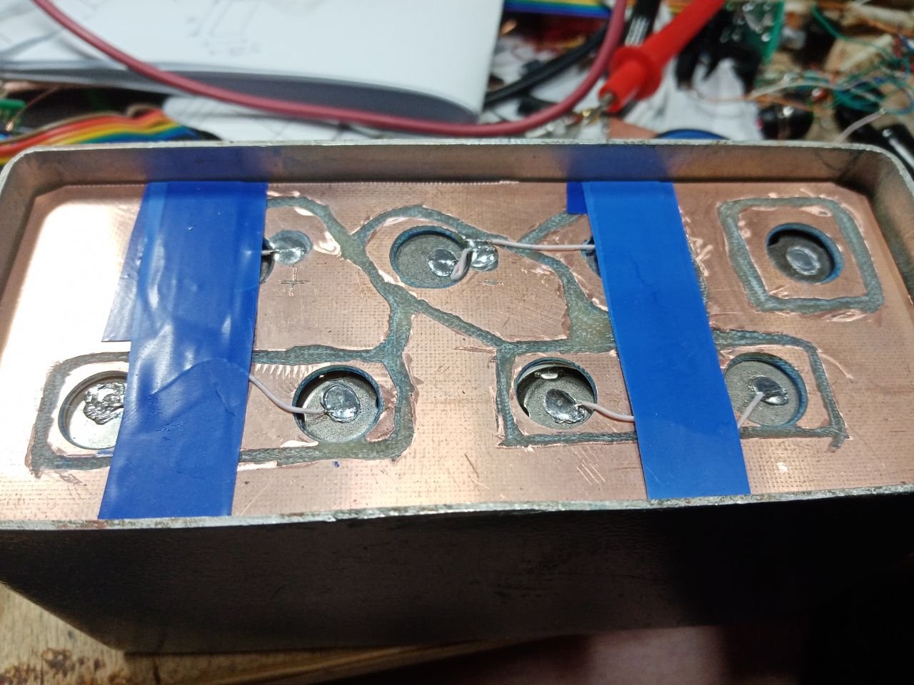

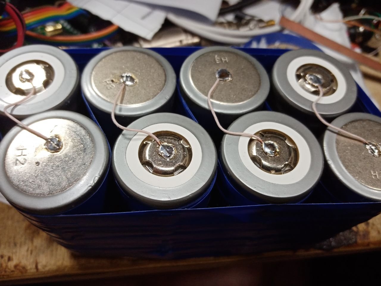

Пришлось решать вопрос с питанием.

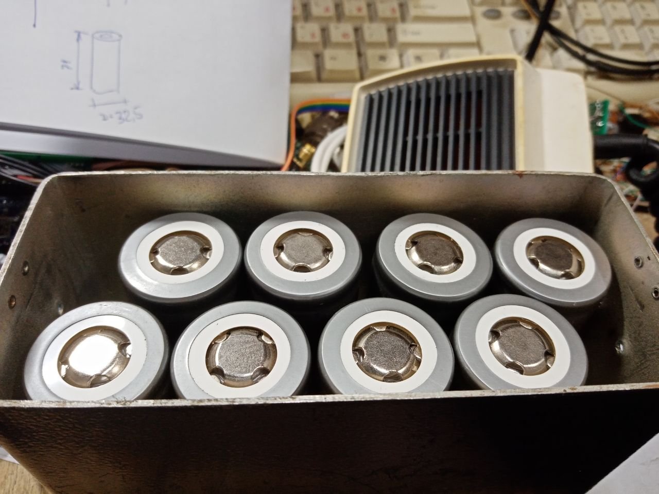

Ранее использовались аккумуляторы размера АА но с возрастанием энергетики решено было перейти на LiFePo4
В отсек помещается восемь баночек класса 32700 Каждая банка заявленной ёмкостью 6 Ач и рабочим напряжением 3,2 В.
Всё меня мучал вопрос:
- соединить банки попарно-последовательно по схеме 4s2p в одну батарею,
или
- выполнить соединение 4s1p и получить две независимые батареи?
Плюс первого варианта - простота, одна батарея на 12 Ач. Высокий ток отдачи.
Но есть и минус - если умрёт одна любая банка, то она утянет за собой параллельную, и батарея вообще перестанет функционировать без серьёзного ремонта.
Плюс второго варианта - две независимые батареи. Если одна умирает, вторая готова к работе. Если по каким-то причинам разрядил одну батарею, есть резервная.
Минус тоже есть - необходим переключатель между батареями. Усложняется зарядка и балансировка.

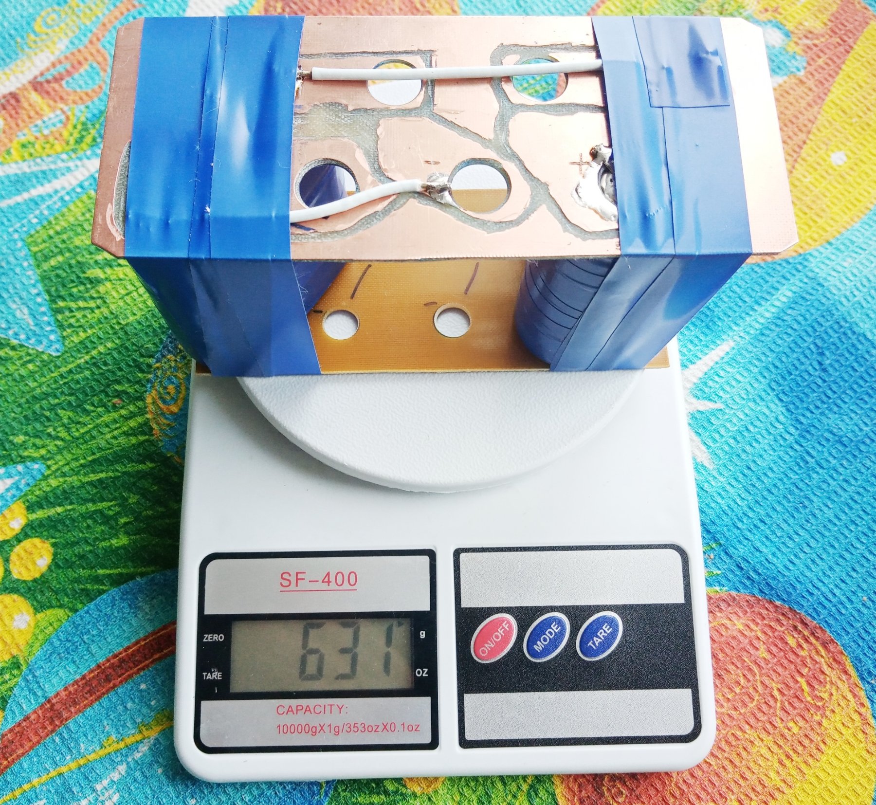

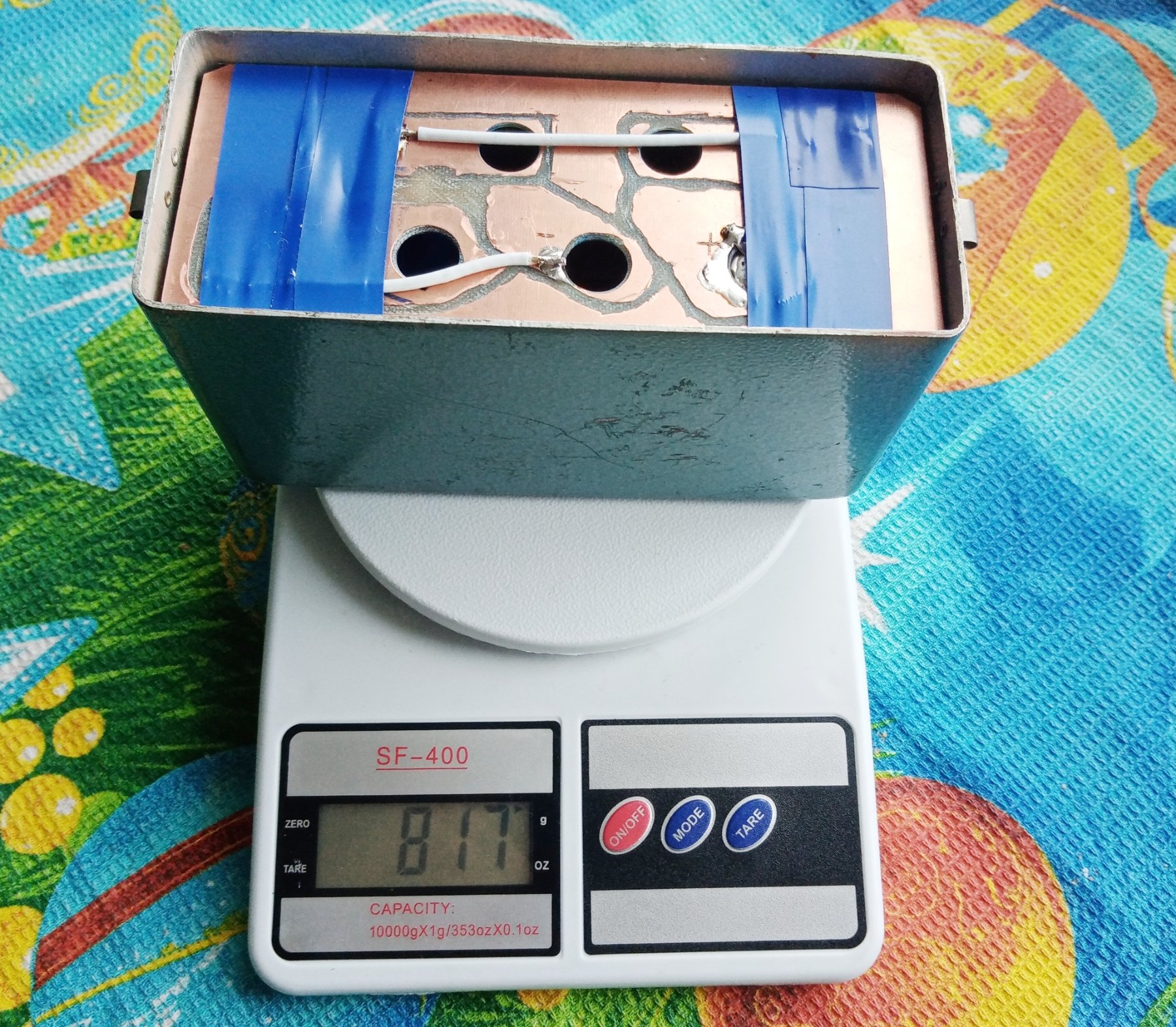

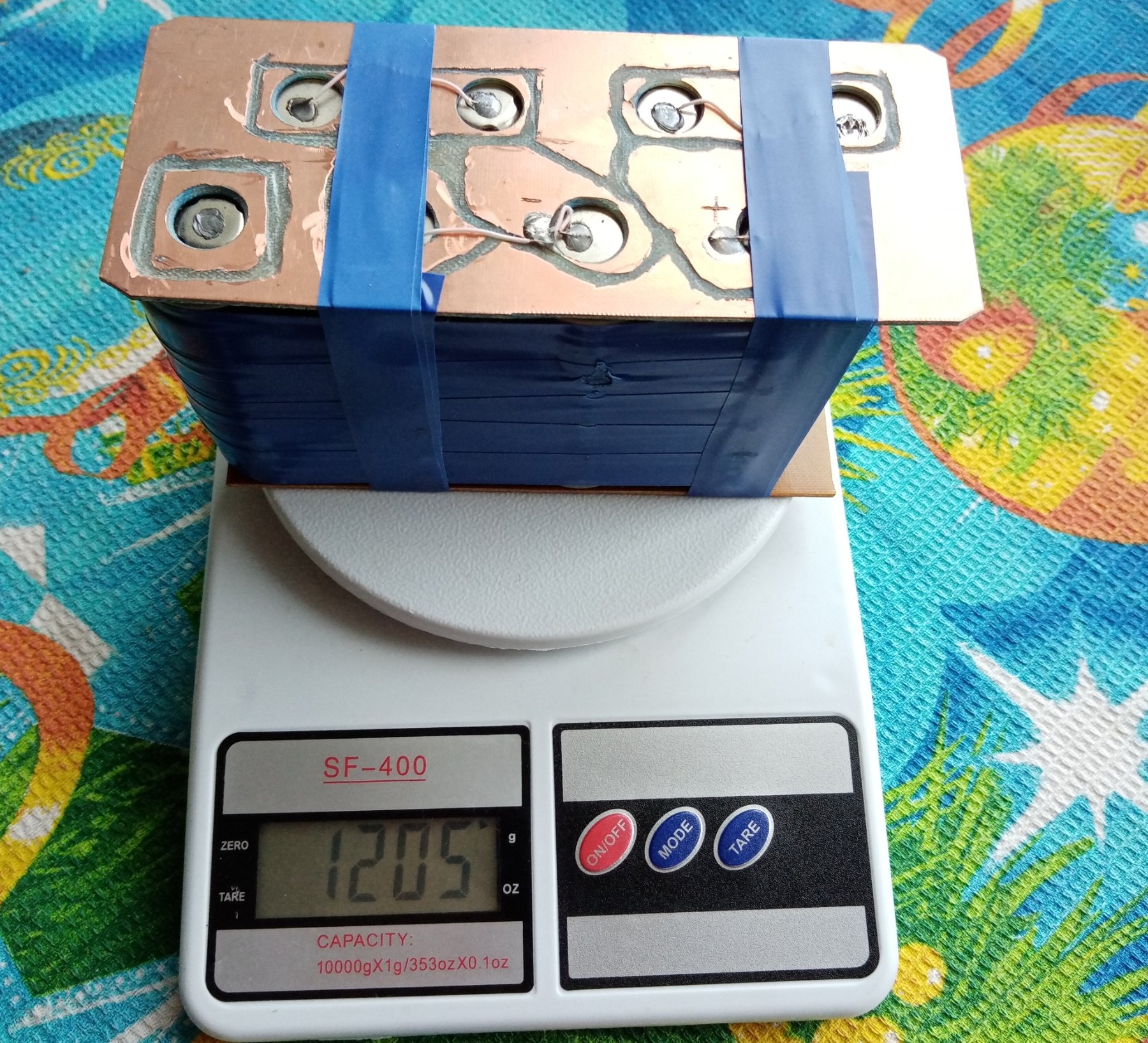

В итоге принял второй вариант.
Соединил МГТФ-ом из соображений, что более 2 А мне ток не понадобится, а проводок может сыграть роль предохранителя. Зажал между двумя текстолитовыми пластинами и поместил в батарейный отсек.
Как раз вошло по высоте. Но пока не придумал, как организовать переключатель Напряжение батареи под нагрузкой 12,8 В.

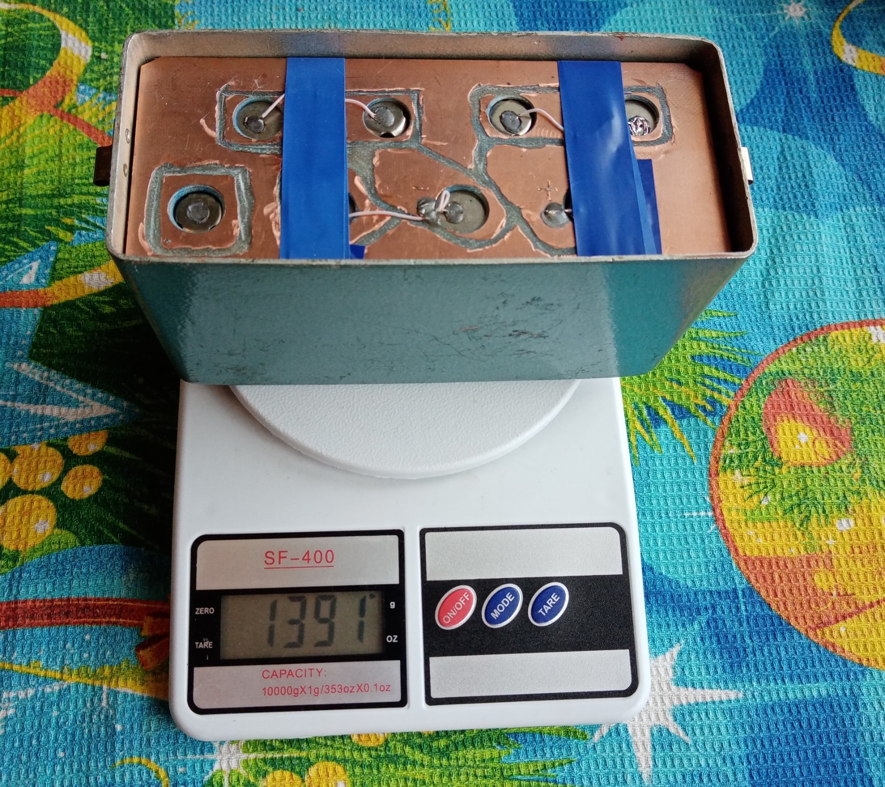

Прошёл уже год с тех пор, как я собрал две батарейки в аккумуляторный отсек. Работал я на Карате мало, в итоге даже половина сборки не разрядилась на сколько-нибудь значащую величину.
Решено было половину элементов убрать из АКБ. Весу они добавляют прилично, а для портативного аппарата их полезность поставлена под сомнение.

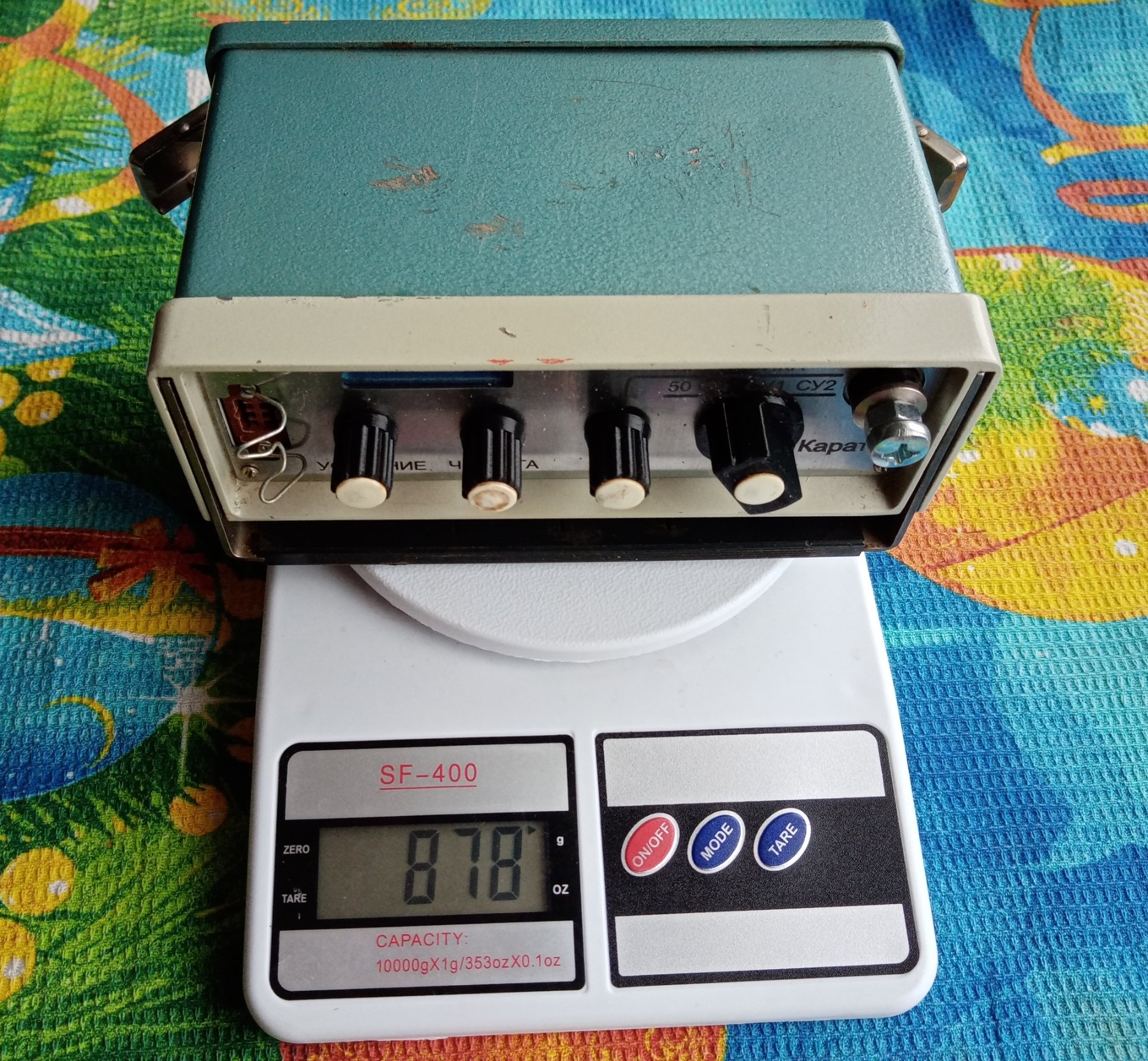

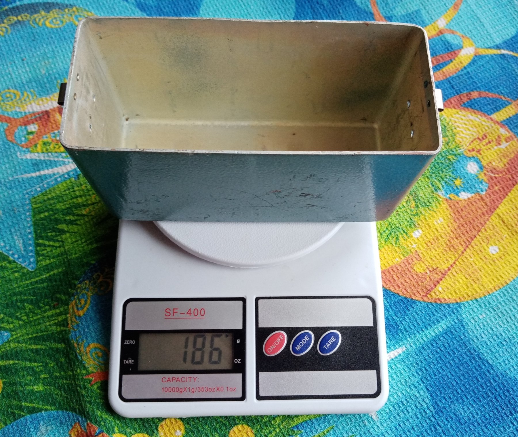

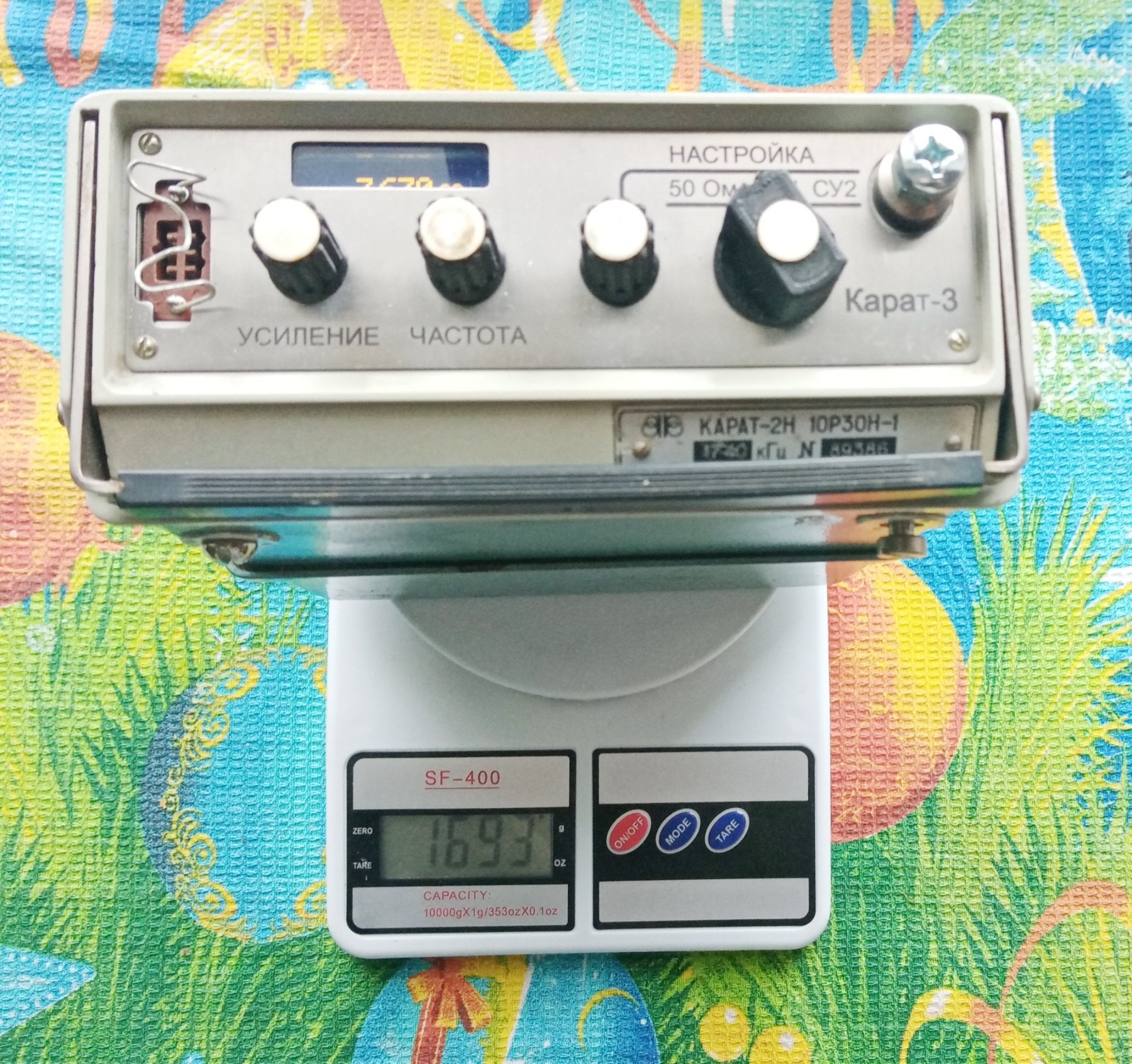

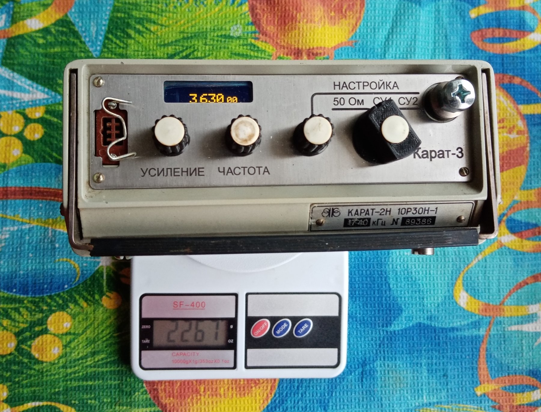

Произвёл контрольное взвешивание.
Отсек АКБ - 1390 гр Тушка - 880 гр Радио в сборе - 2,27 кг .
Индикация удобна для наблюдения сверху
