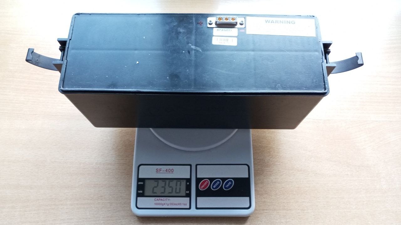

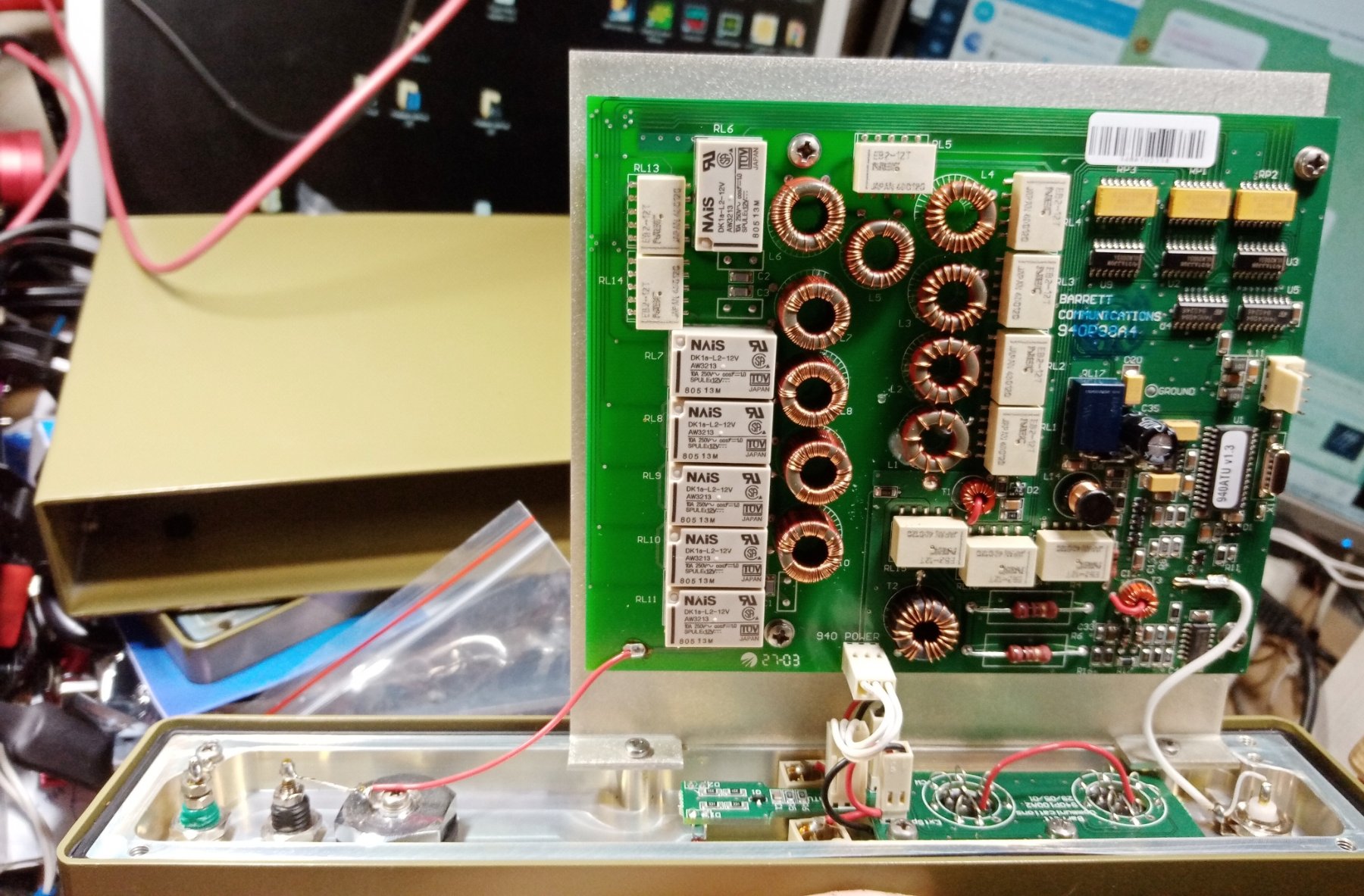

Разобрал тюнер.

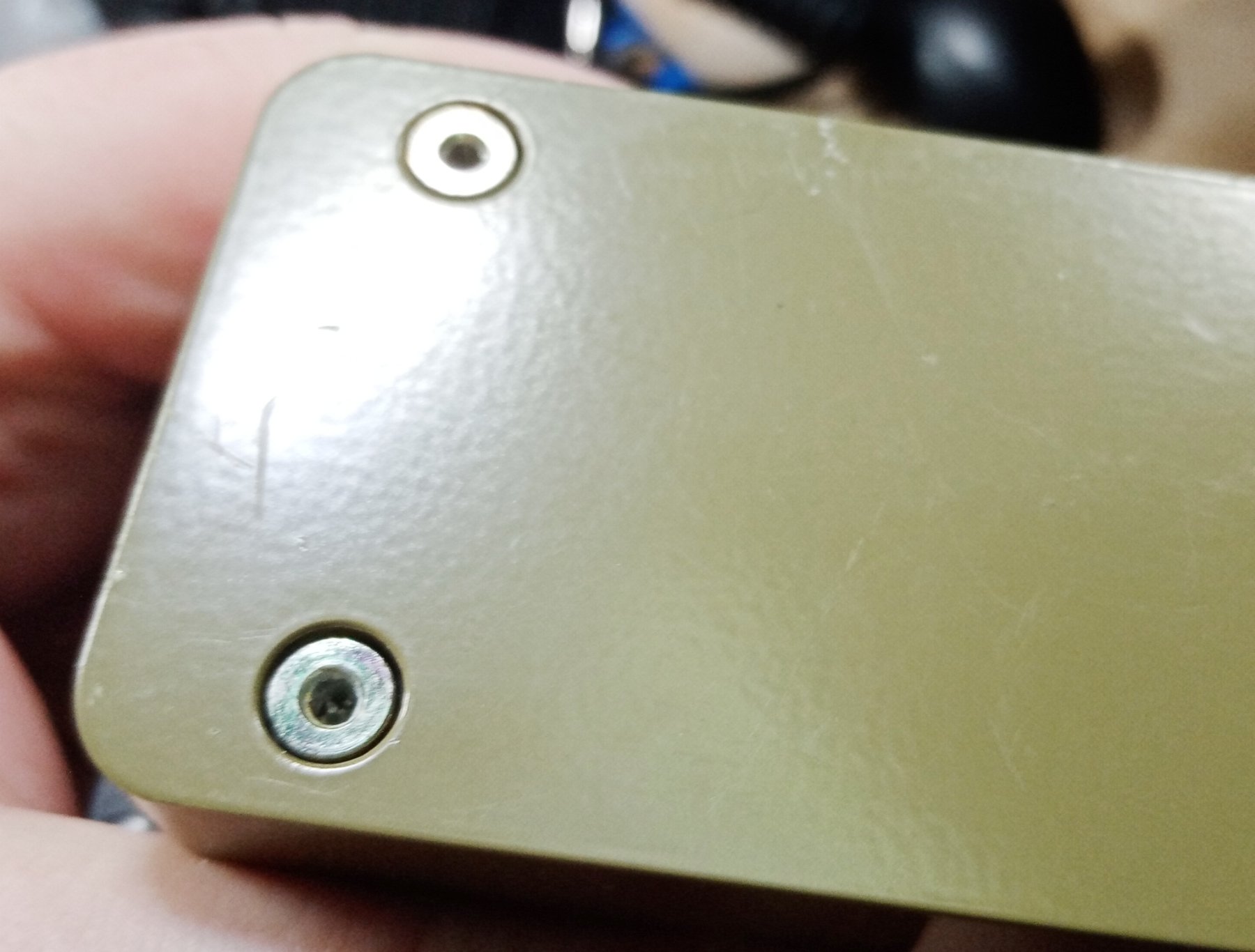

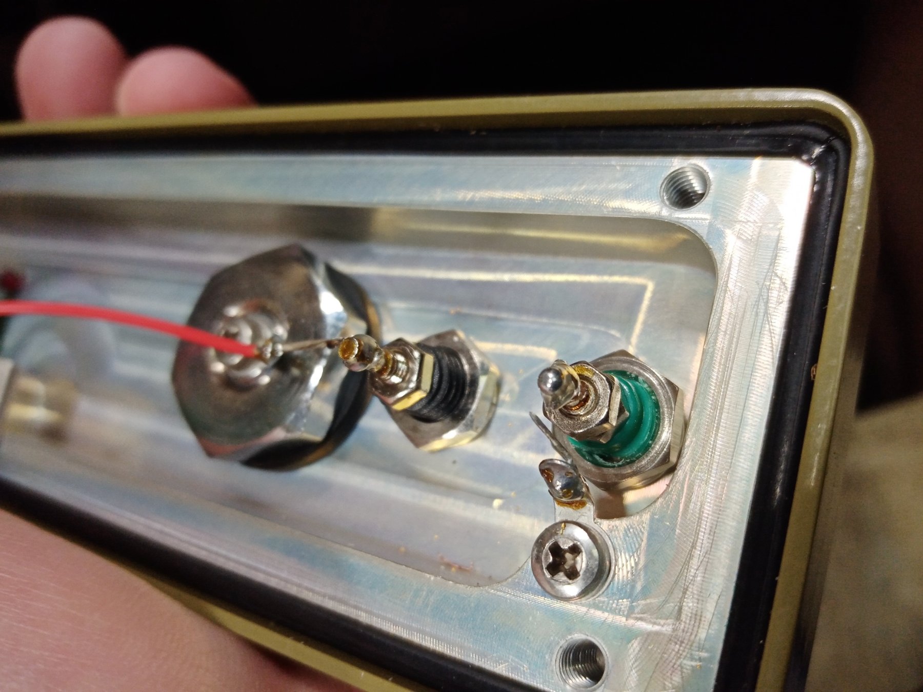

Сзади винты откручиваются конусной звёздочкой (от 2 до 3 мм).
Понятно, откуда такой вес - алюминиевые панели в палец толщиной, фрезерованные.
Земляная клемма почему-то была откушена...
а луч и штырь сидят на одном проводе
Сам тюнер занимает едва пол-коробки

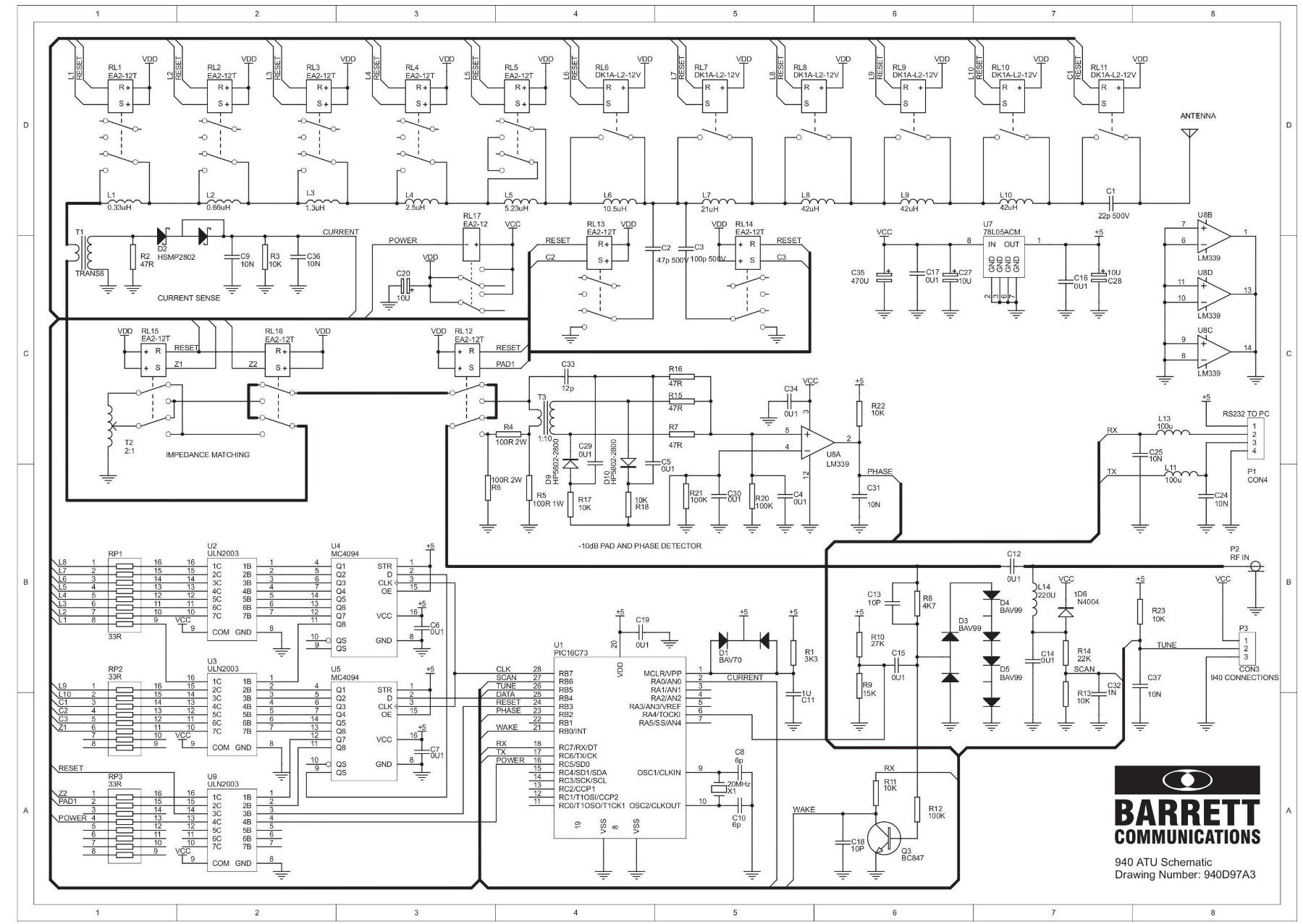

Схема тюнера

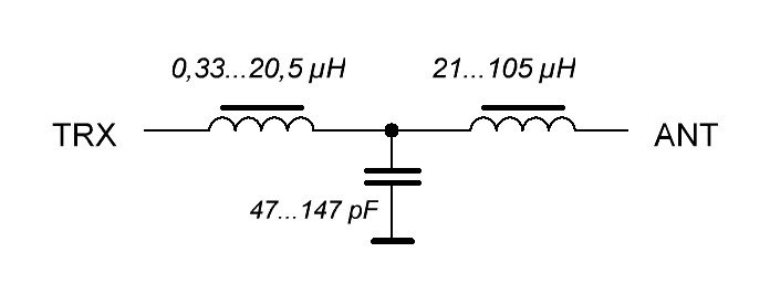

в упрощённом виде, это Т-схема
по инструкции, к такому тюнеру должны подключаться:
- штырь 1,5 м (для работы в ближней зоне, 5...30 МГц),
- штырь 3 м (2...30 МГц),
- луч 10 м (1,6...30 МГц).
Видимо, в основном под эти антенны и предназначен этот тюнер.

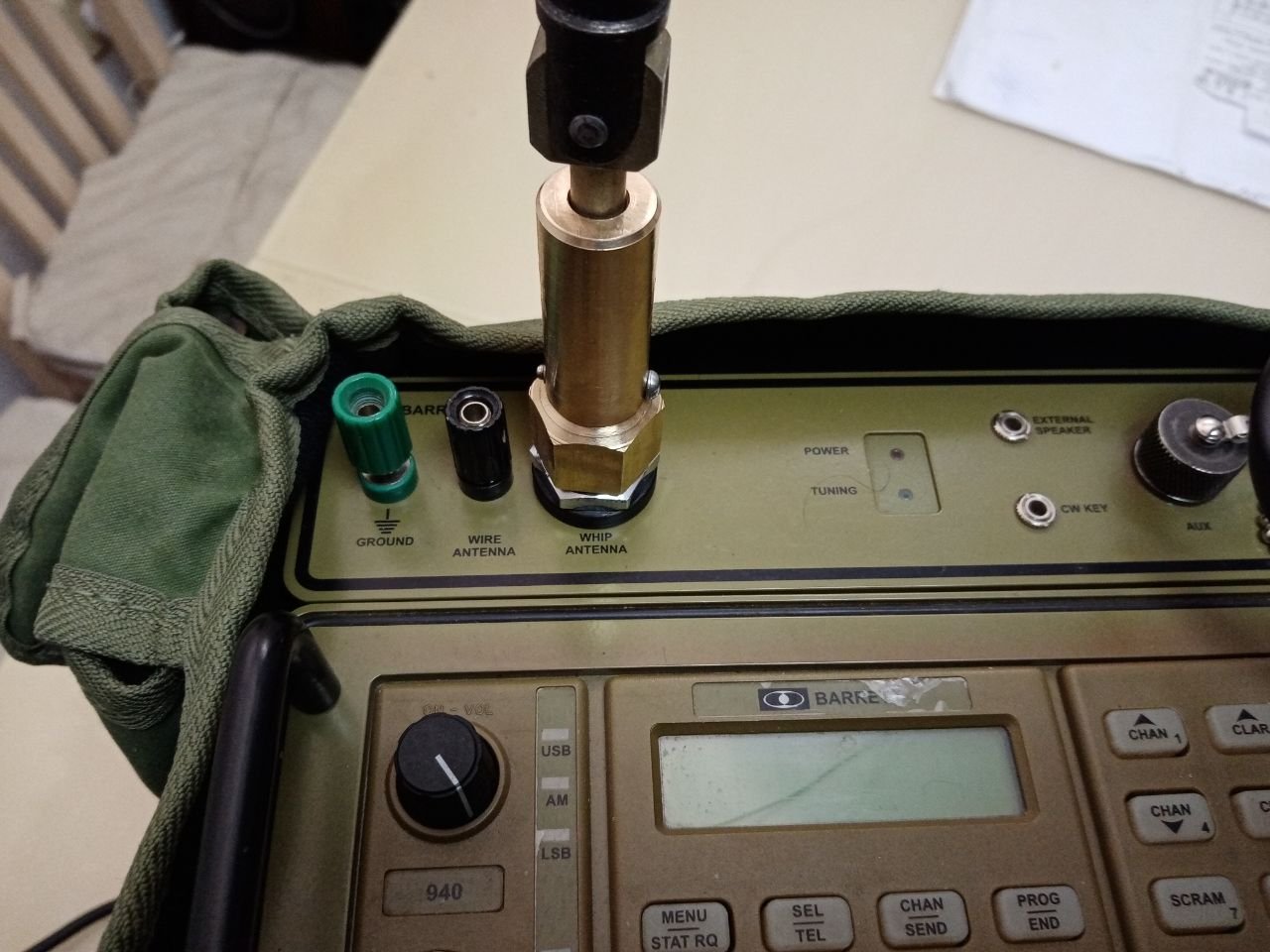

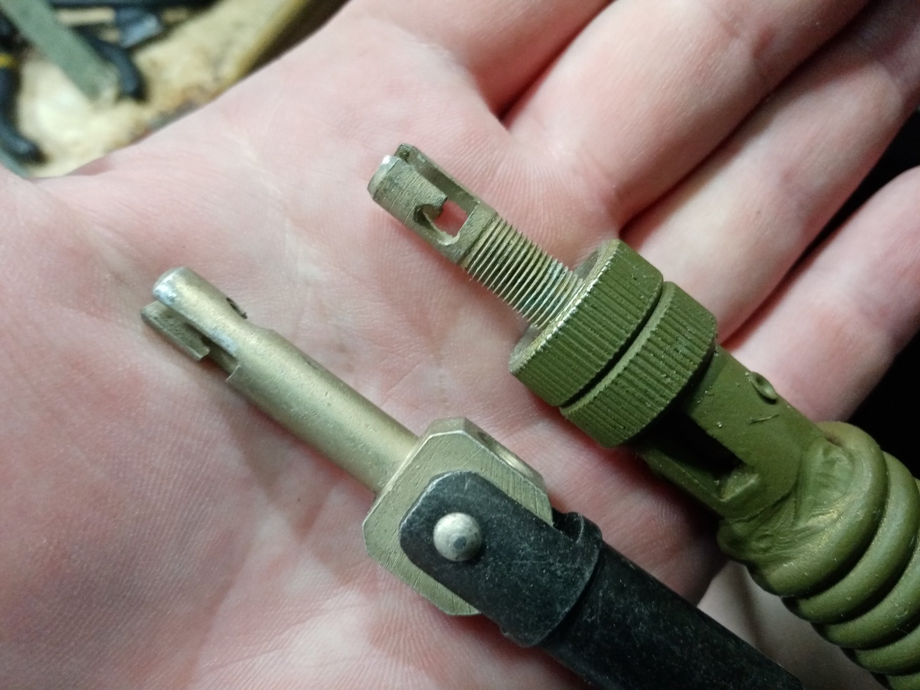

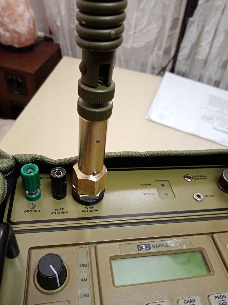

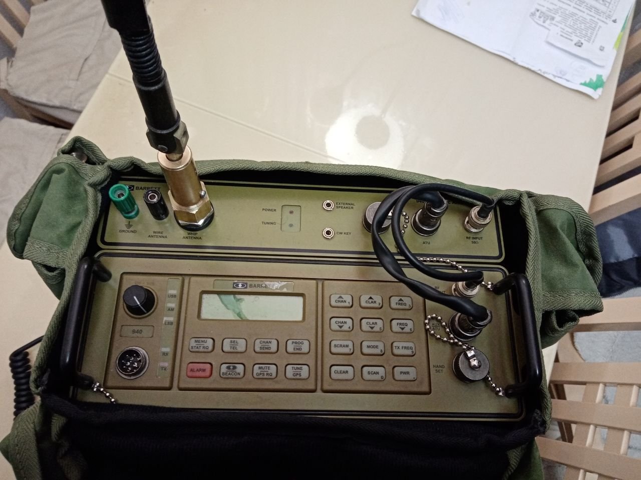

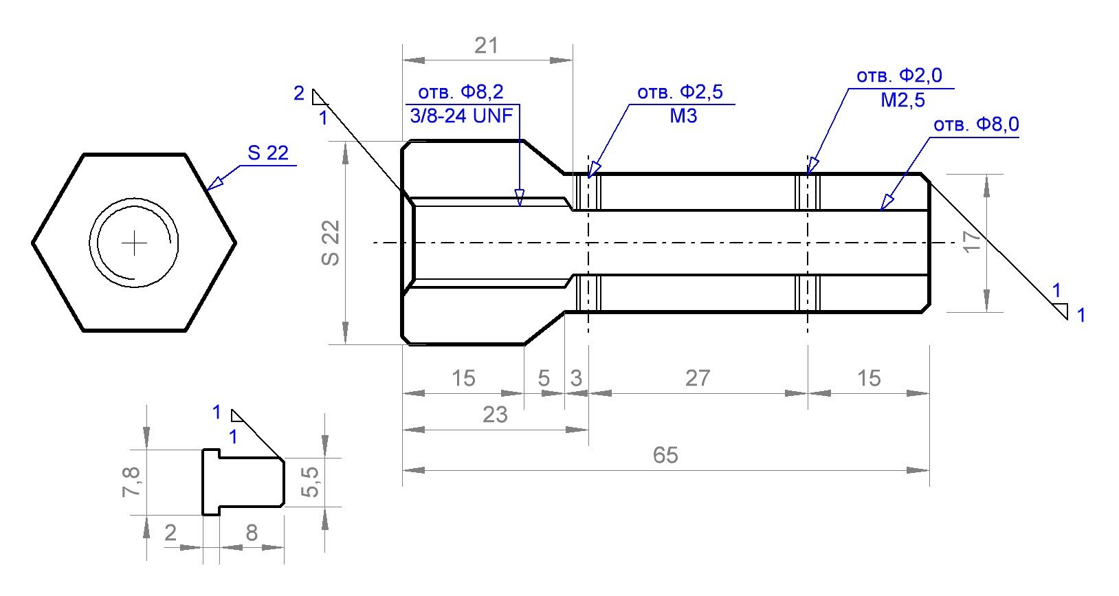

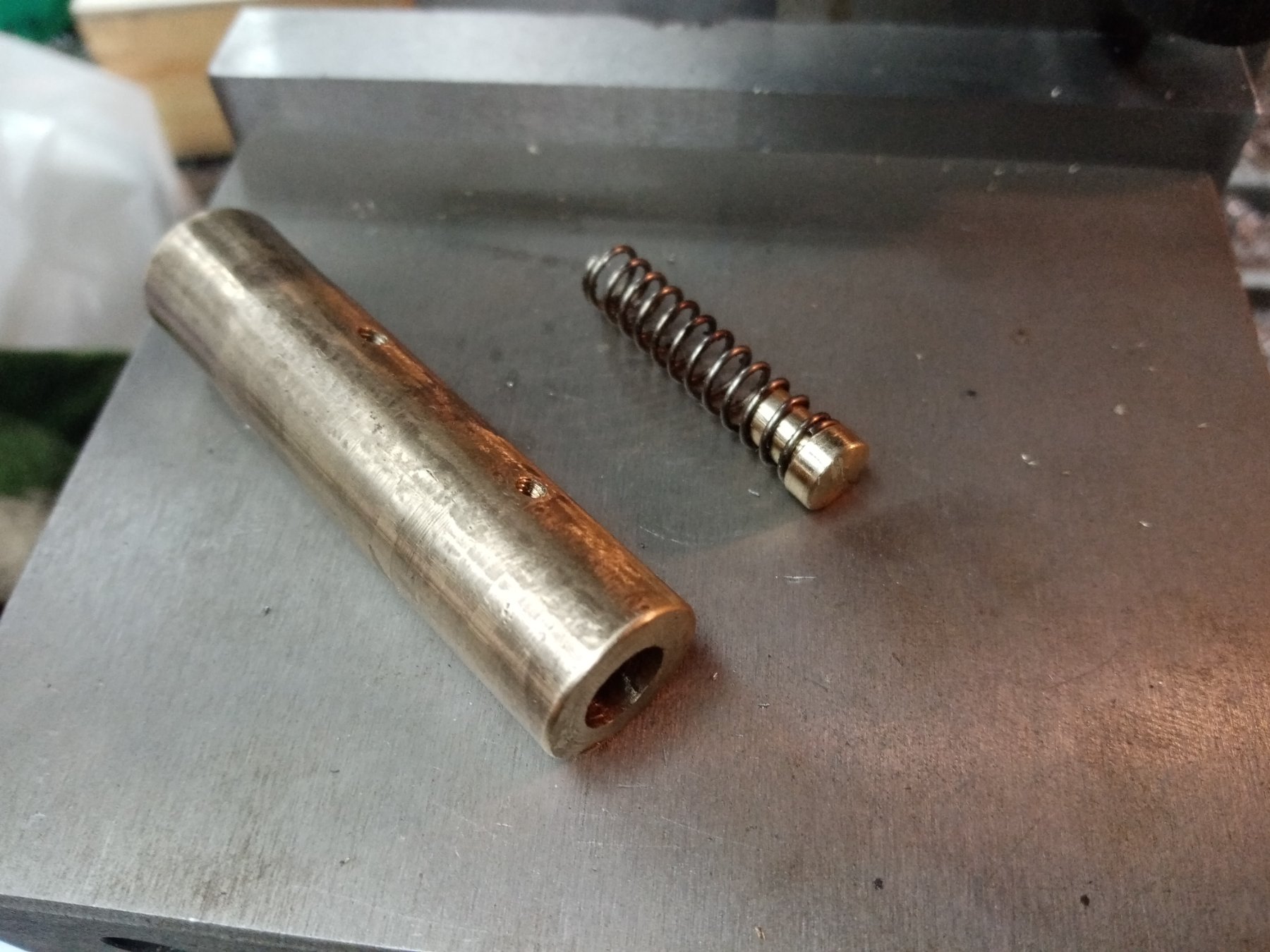

Наконец-то мне пришёл метчик нужного размера.
Изготовил переходные втулки. Для подключения к болту штыря тюнера антенн от Р-143 и разъёма SO-239.
Первый раз была ошибка с маркировкой метчика, поэтому пришлось изготовить ремонтные вкладки. .
Чертёж такой .
В итоге получилось так.

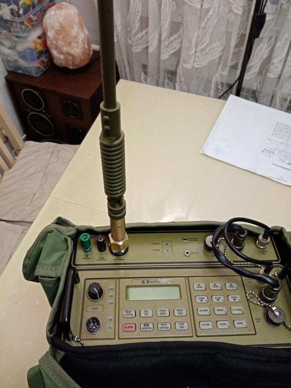

С куликовкой от Р-143 .
с мачтой от Р-143 .
Внутри пружинка и вставка. .
Позволяют присоединять вот такие антенны
