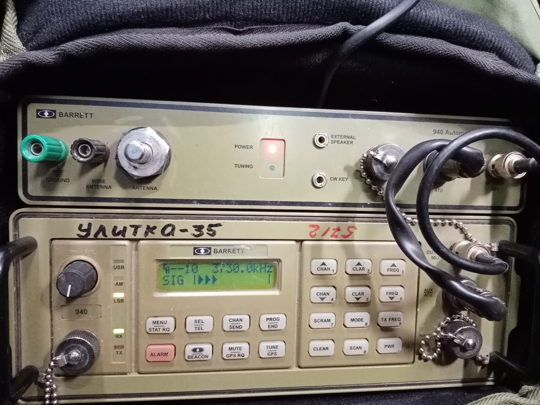

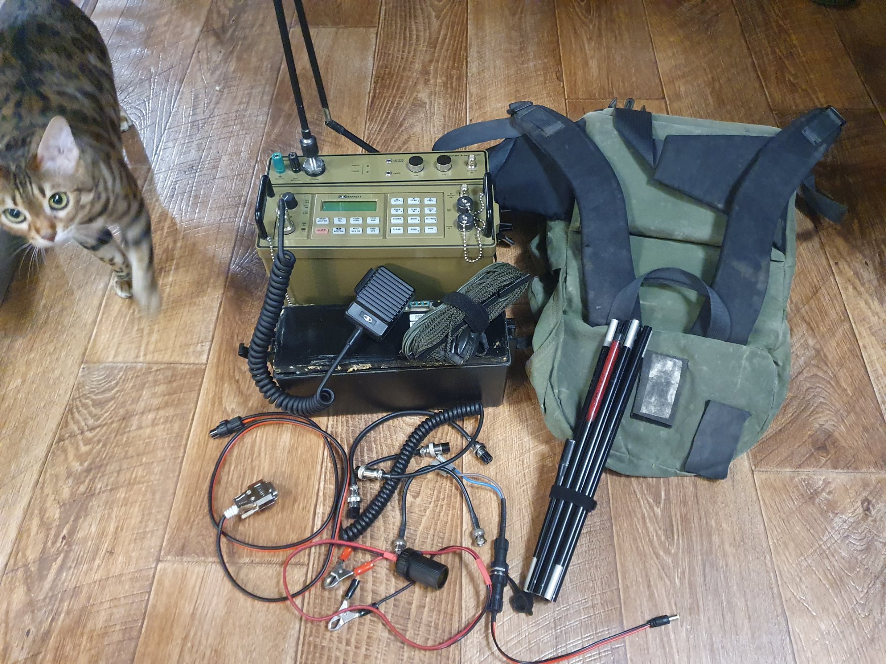

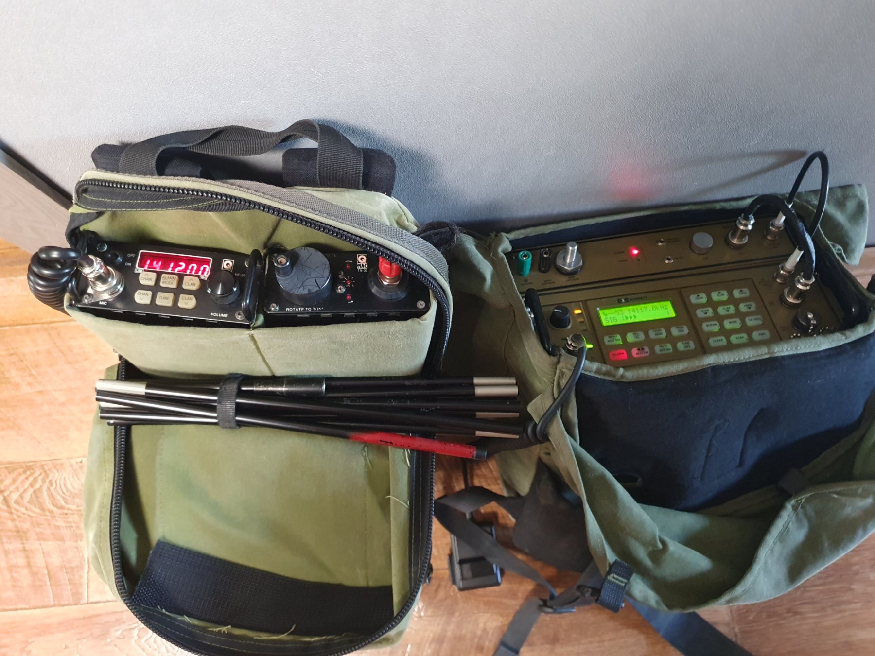

Дед Мороз в этом году положил под ёлочку рюкзачок с Barrett 940. Буду понемногу его ковырять.
Предыдущий владелец как-то связан с МЧС, рация участвовала в тушении лесных пожаров. А до этого, по слухам, повоевала в Сирии.
В комплекте:
- рация,
- тюнер,
- батарея (неисправна),
- рюкзак,
- зарядное, блок питания, кабели,
- антенна диполь на катушке,
- приспособленная Куликовка.
Вес конечно караул... особенно батареи.

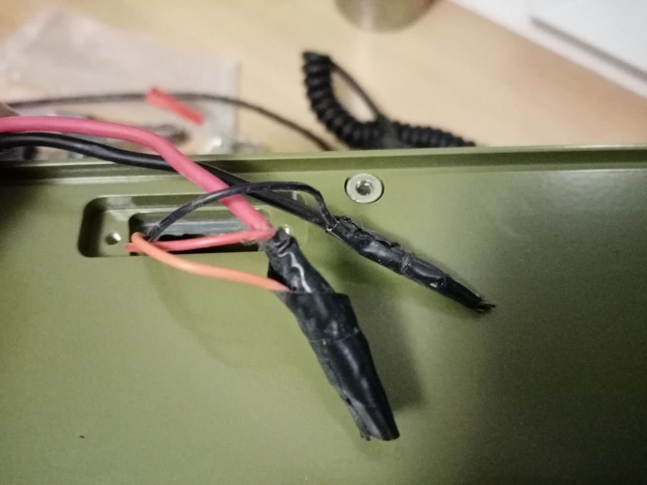

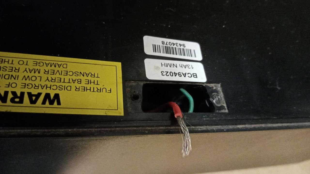

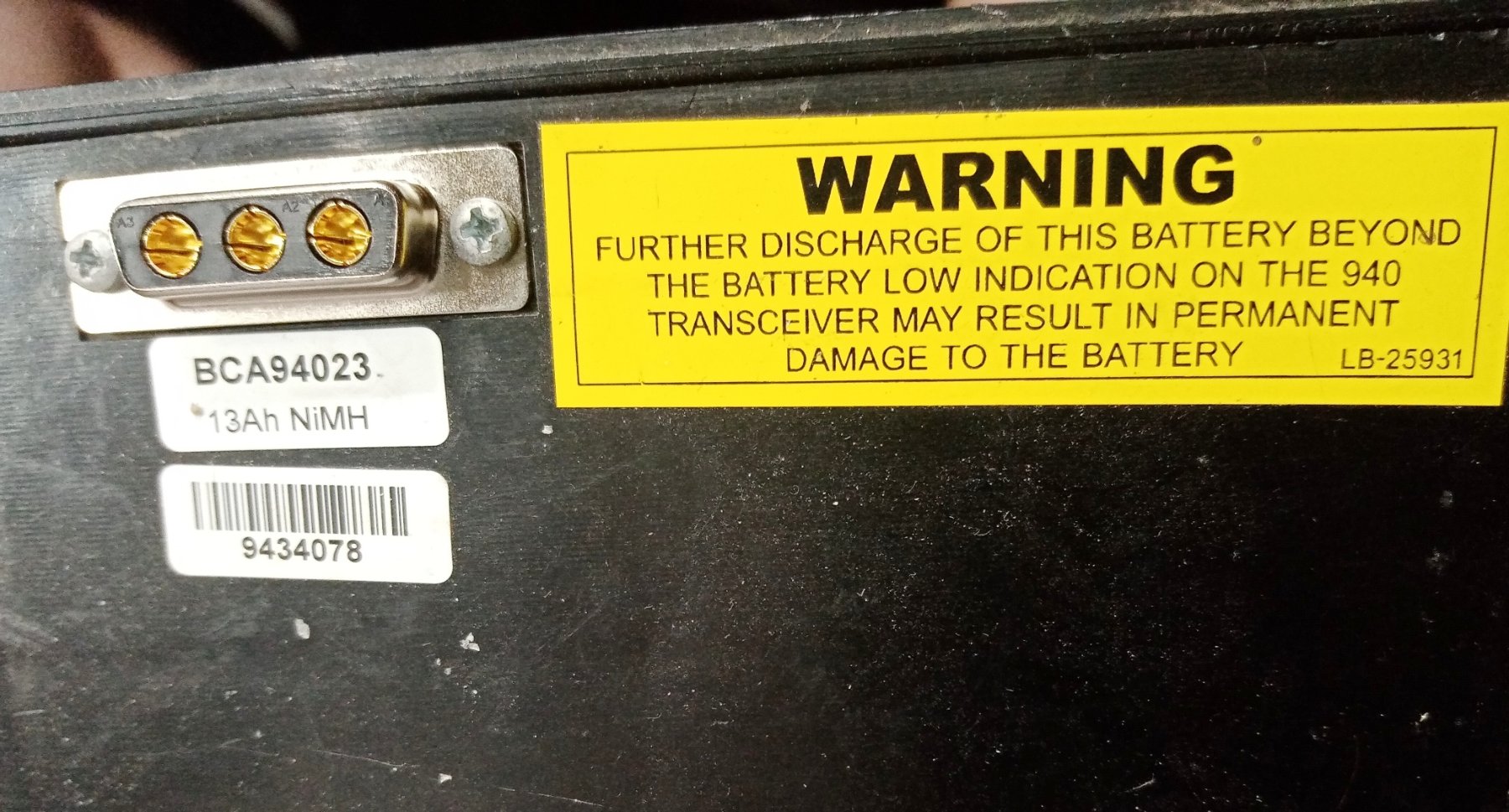

Первым делом надо разобраться с питанием.

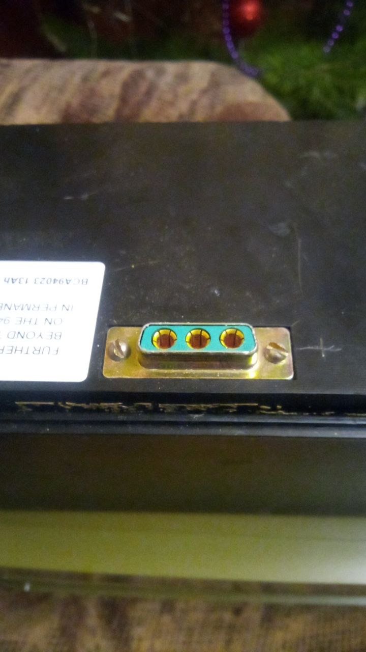

Родная батарея присутствует в дохлом виде и с выдранным разъёмом питания На самой радиостанции ответная часть разъёма снята и, слава богу, не утеряна красный - плюс,
чёрный - минус,
оранжевый никуда не подключен. Парни поделились фото с оригинальным подключением батареи
справа плюс,
слева минус но поскольку этого разъёма у меня всё равно нет, буду питаться с лицевой панели.

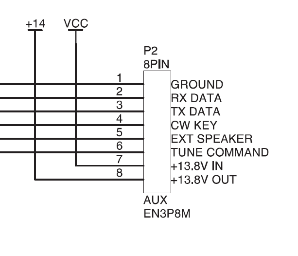

Распиновка разъёма AUX/ATU на радиостанции
При работе с тюнером разъём AUX/ATU радиостанции соединяется "прямым" кабелем с разъёмом ATU тюнера.
При этом все контакты разъёмов AUX/ATU, ATU, AUX запараллелены.
Питание можно подать на AUX:
- общий на 1,
- +12 В на 7.
При питании от +12,0 В потребление тока следующее:
- приём от 0,6 А,
- настройка тюнера 7,5 А,
- передача SSB 5,2...6,0 А (выходная мощность 10...12 Вт).
Кстати, питание +12,0В радиостанция расценивает как минимальное. Под нагрузкой иногда возникает надпись Low Battery.

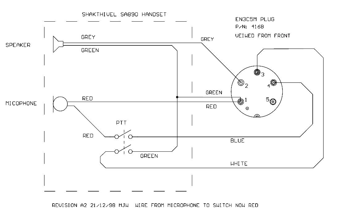

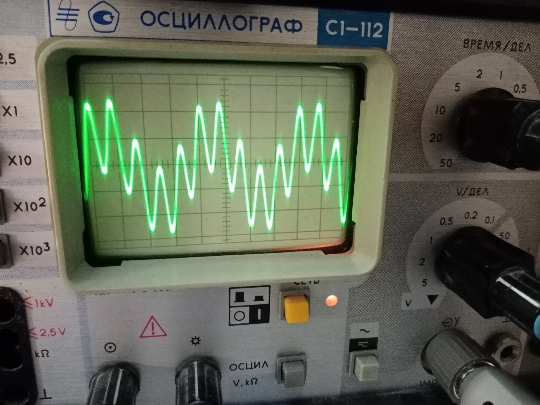

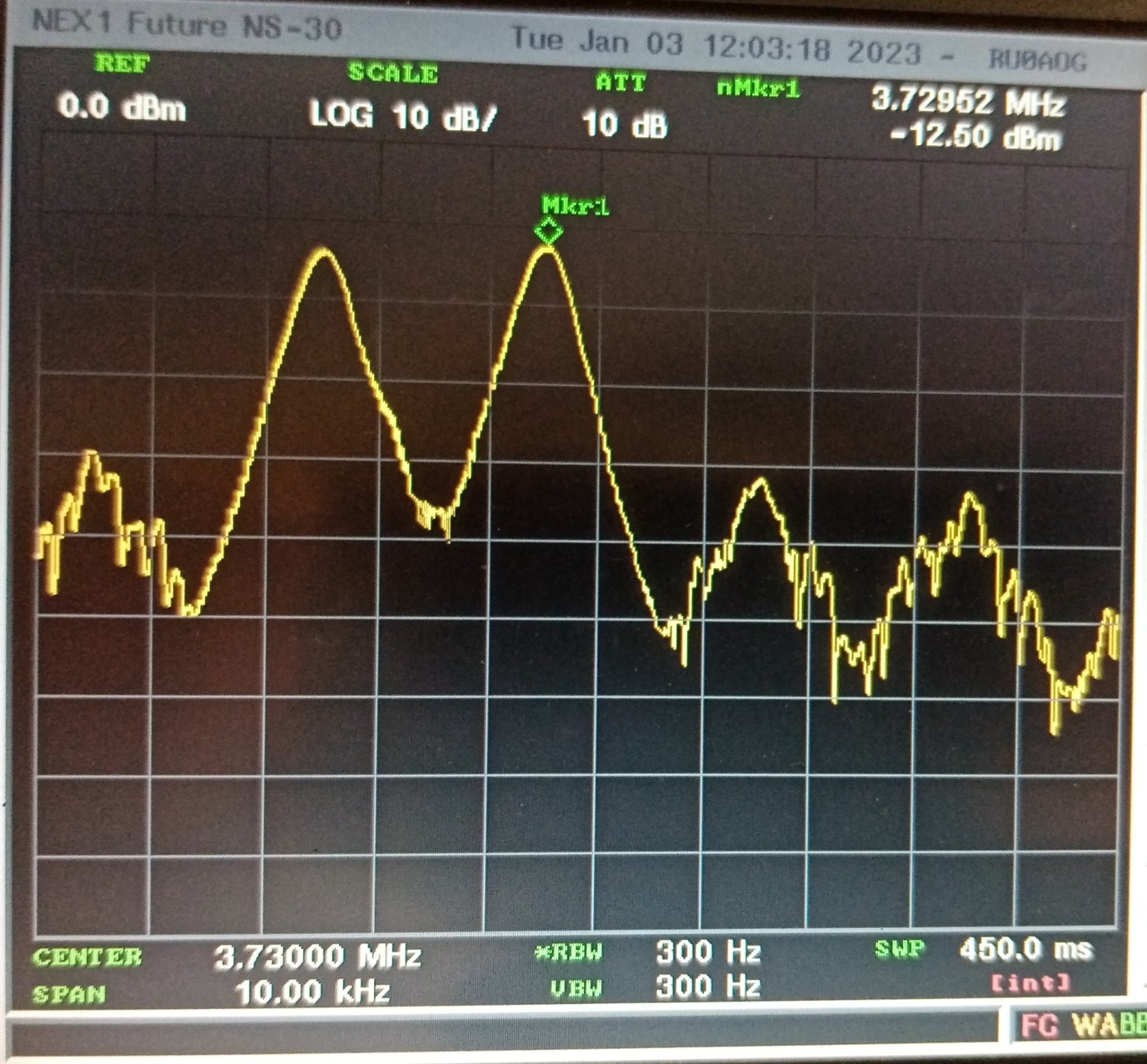

Для проверки на передачу подключился к гнезду Hand Set.
1 - общий,
4 - НЧ-вход,
3 - РТТ (замыкание на общий).
Подаю двухтоновый сигнал с компьютера через разделительный трансформатор.

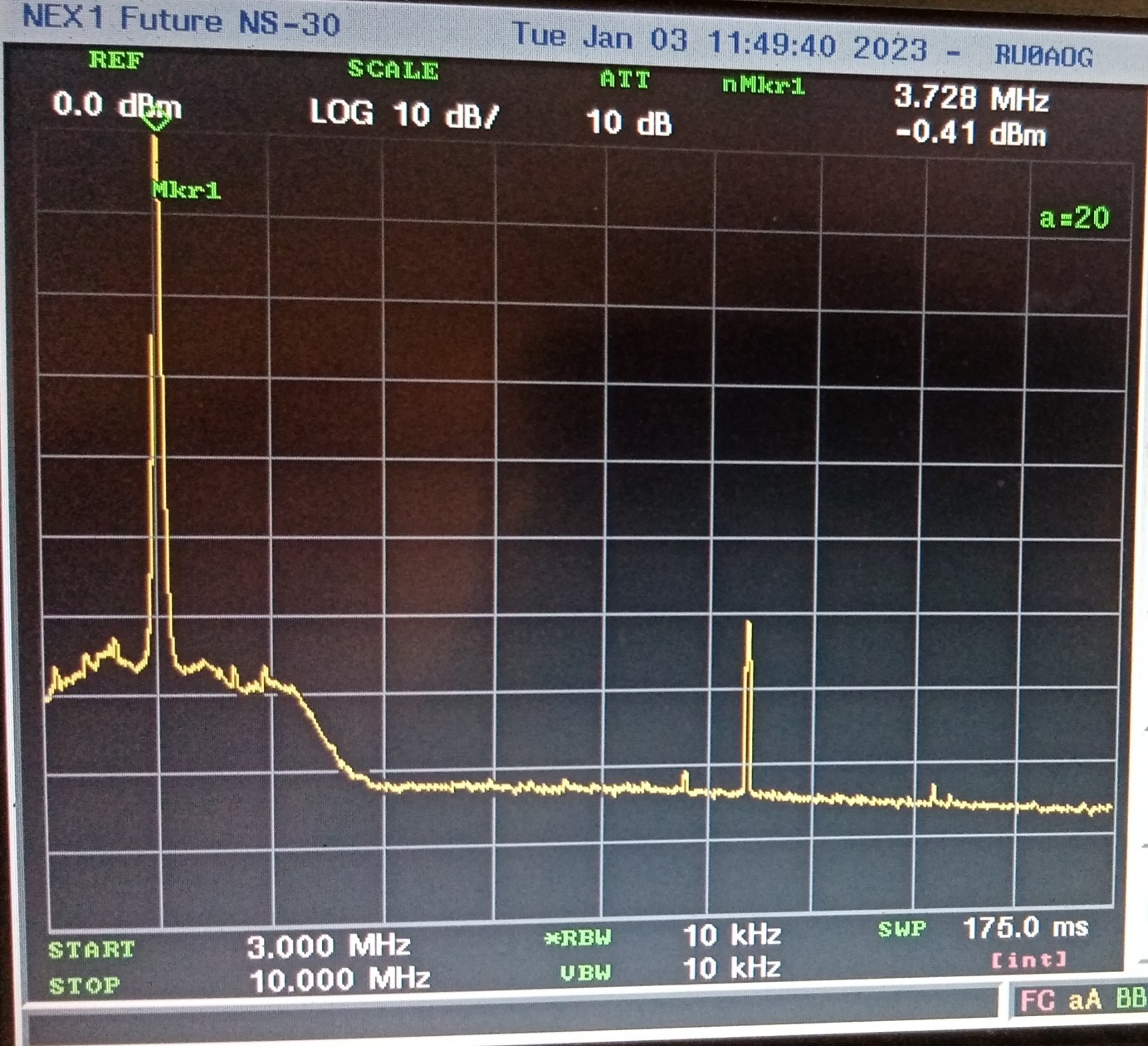

Частоты 500 и 2500 Гц. на нагрузке 5,5 Вт (АТТ -50 дБ) Однотоновый сигнал
на нагрузке 10 Вт (АТТ -40 дБ)
гармоники неплохо подавлены Более 12 Вт на выходе не смог получить.
Минимальный сигнал на микрофонном входе при этом 60 мВ р-р.
При дальнейшем увеличении уровня входного сигнала мощность на выходе остаётся неизменной.
4 - НЧ-вход,

Поправка: +12 В надо подать на 8.
Запутался в маркировке на разъёме

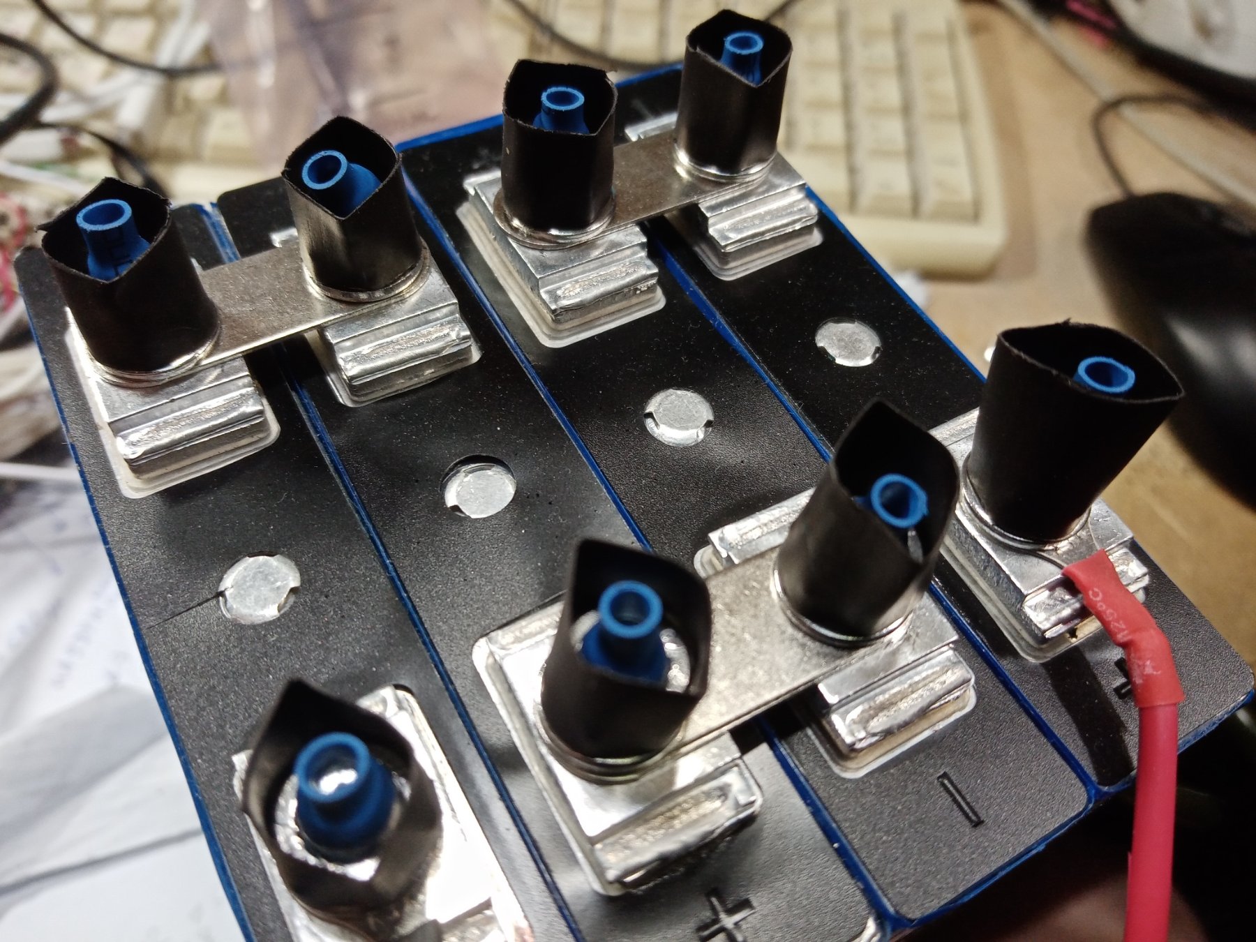

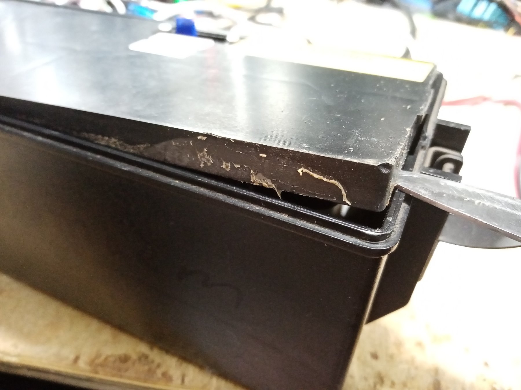

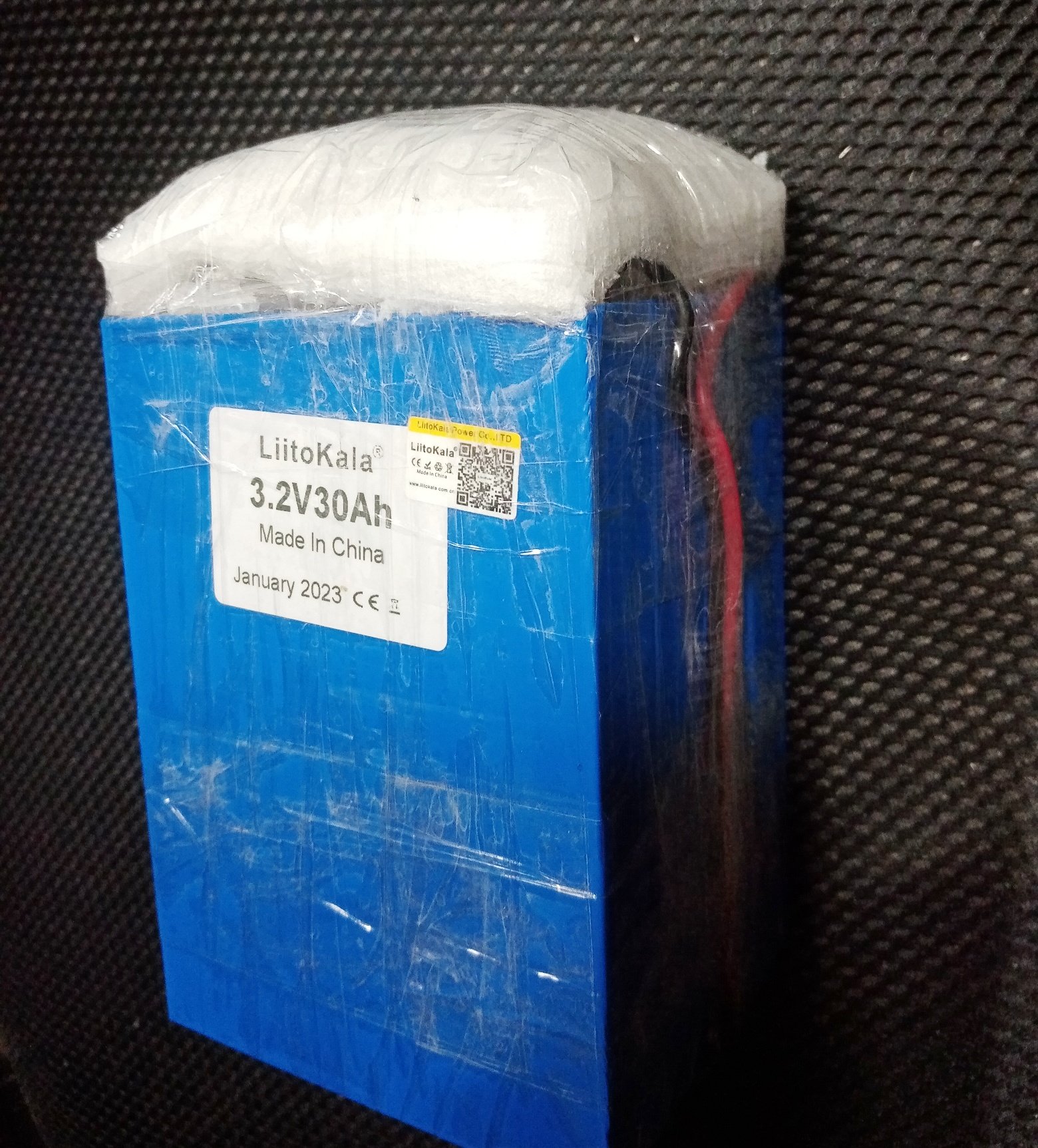

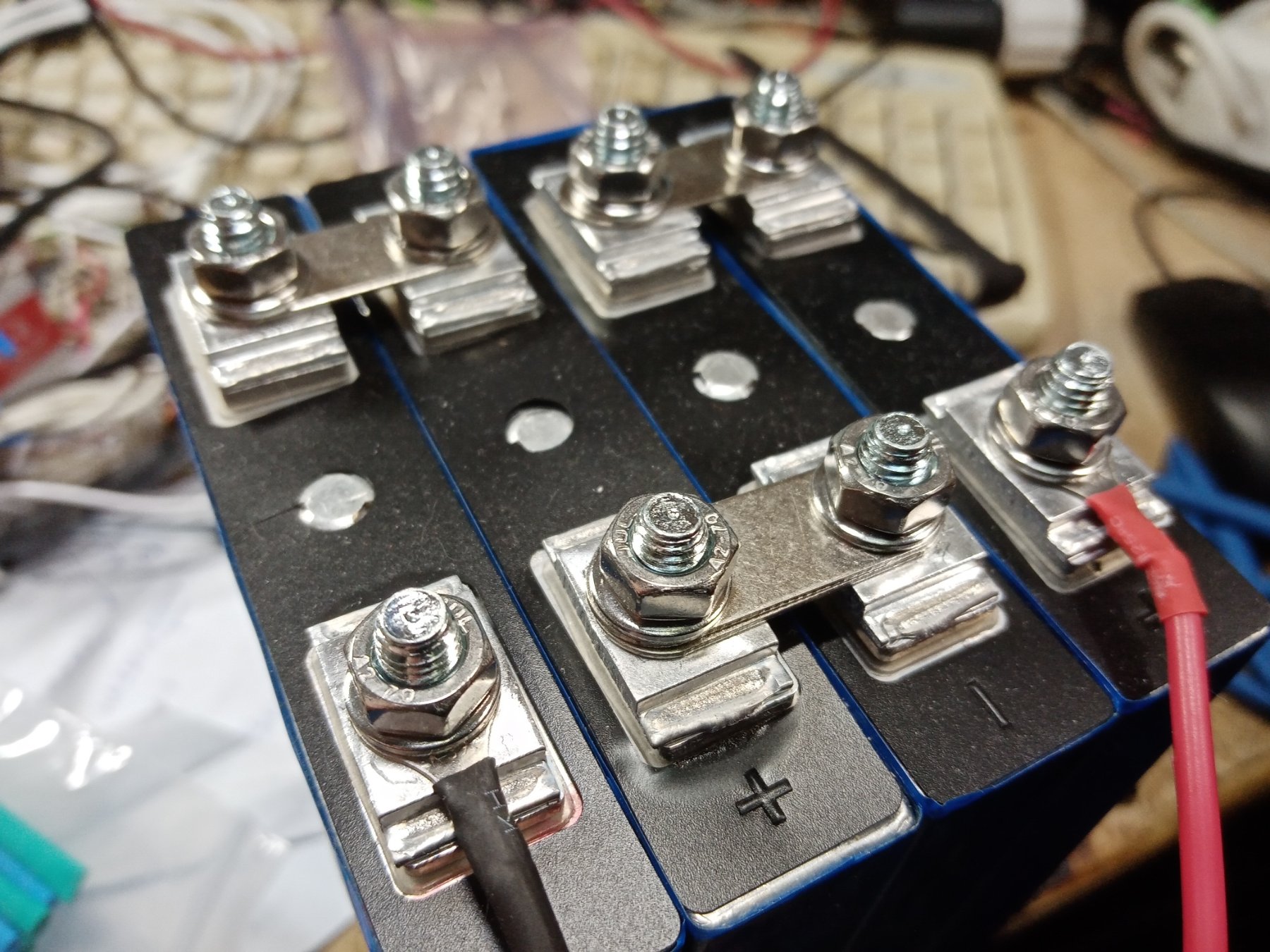

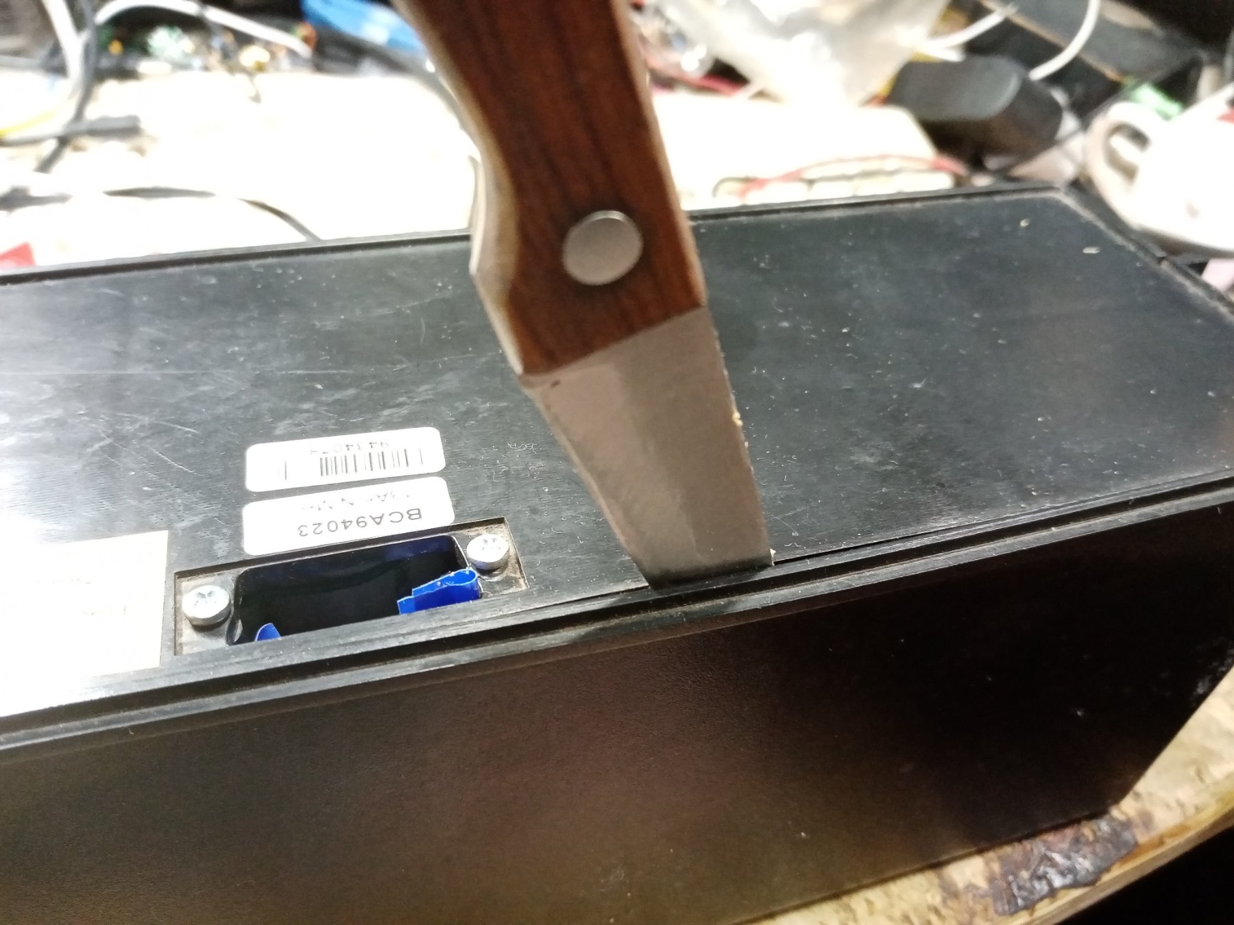

Начал вскрытие родного батарейного отсека: клеевой шов крышки прорезал по контуру и поднял ножом элементы залиты в эпоксидку Плохо то, что на дне этой эпоксидки примерно пара сантиметров...
Пока просто соединю элементы LiFePo4 в батарею. Термоусадкой защитил скотч от прокалывания болтами И добавил вспененного полиэтилена Батарея полностью заряжена и показывает 14 В.
Заявленная ёмкость 30 Ач. Думаю пока хватит.
Заряжать буду в домашних условиях, пока не подготовлю батарейный отсек.

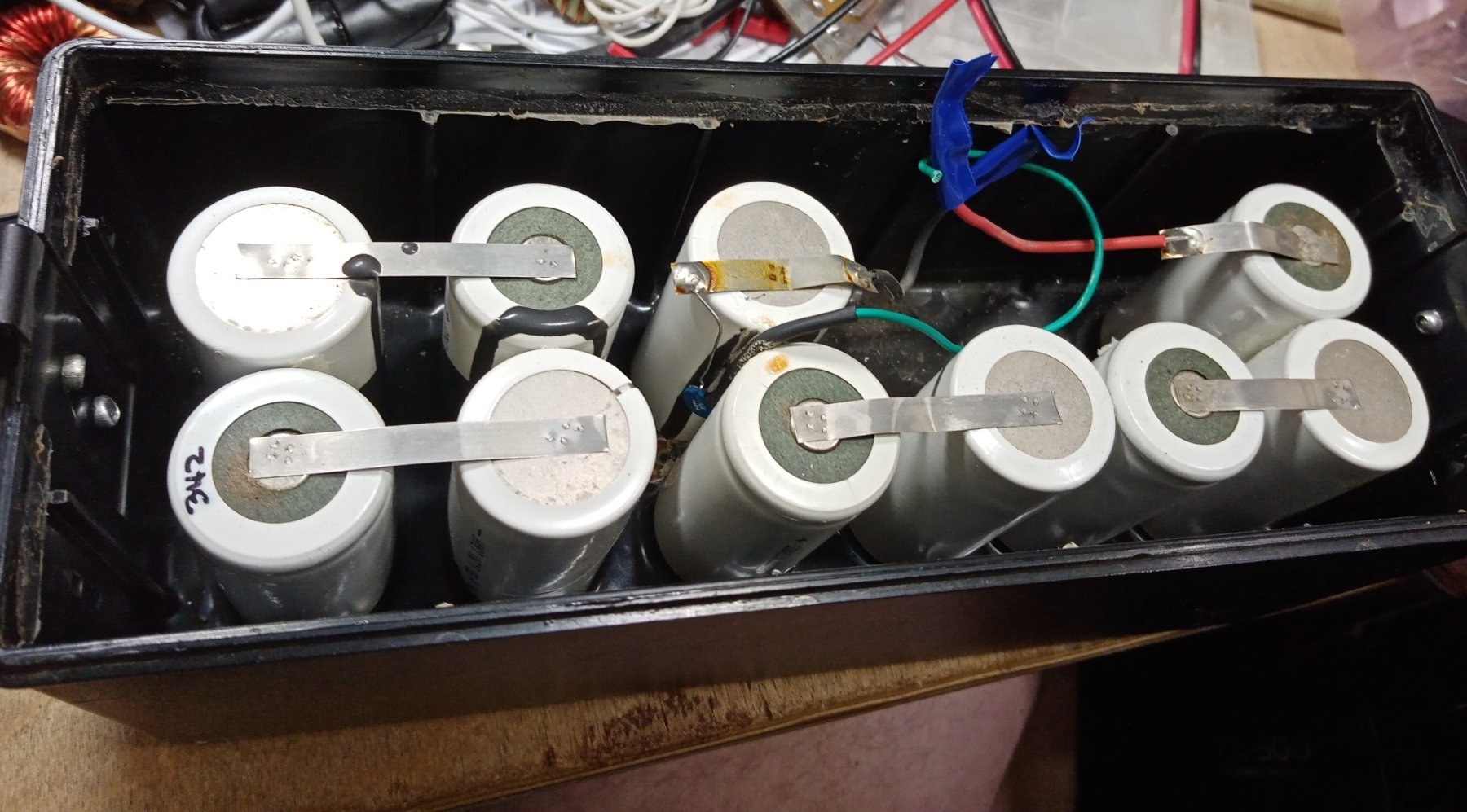

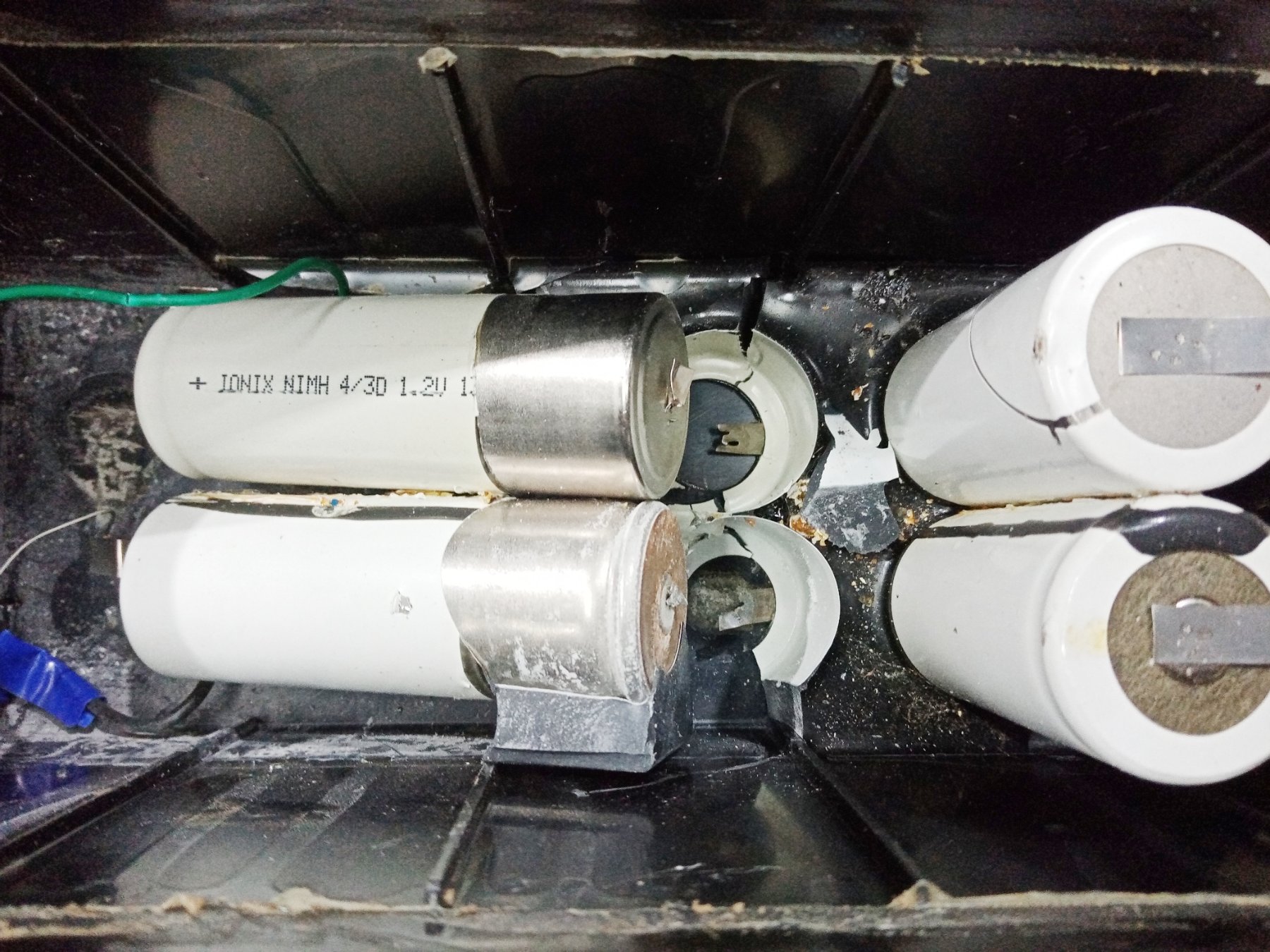

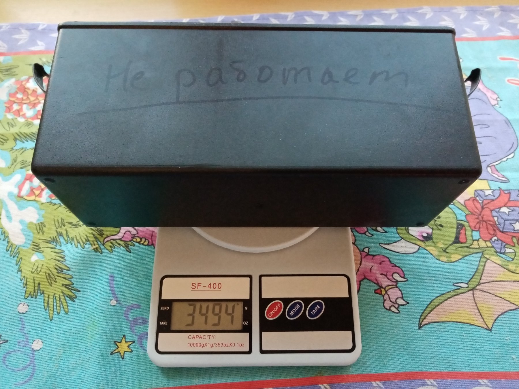

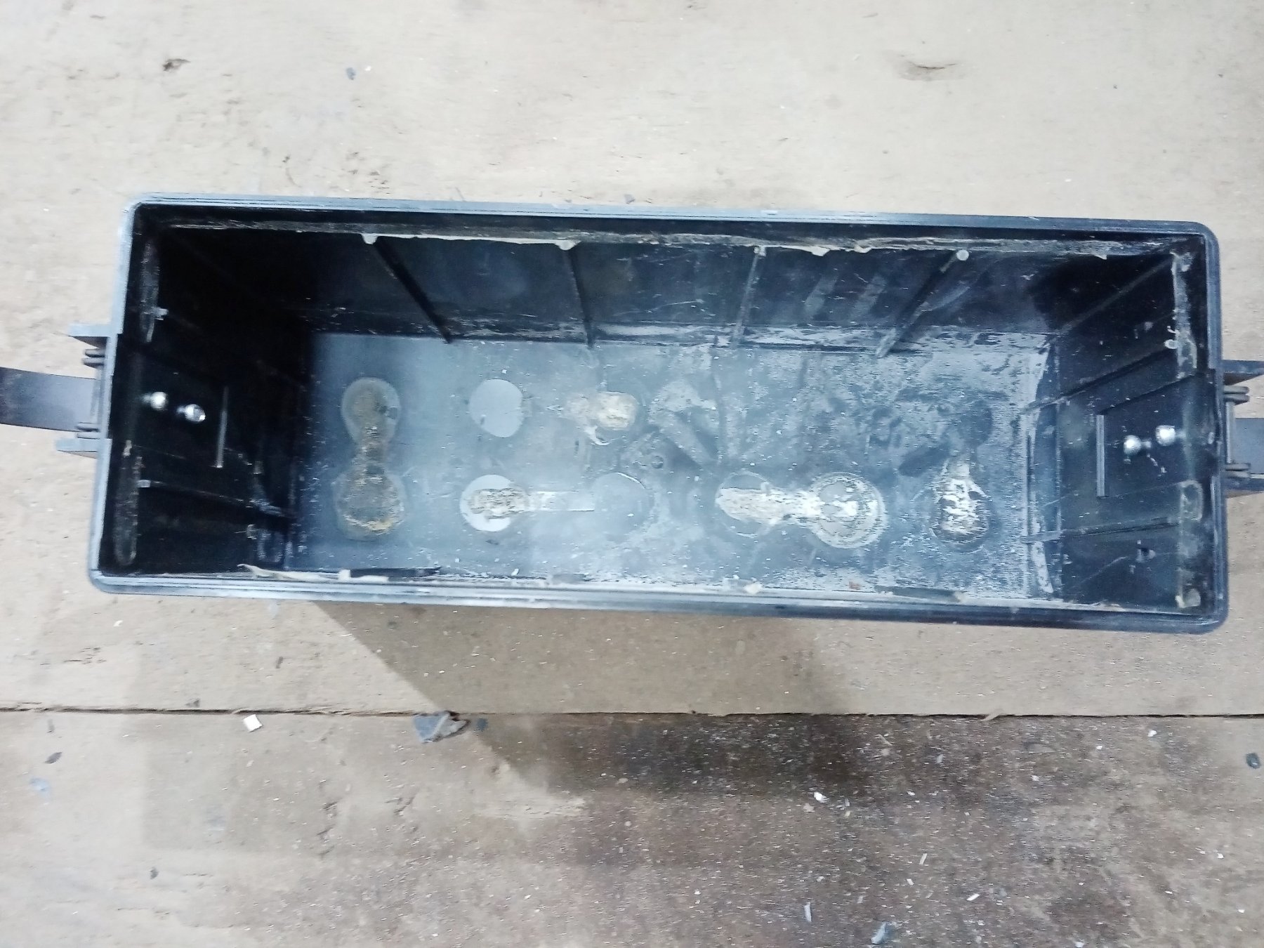

Занялся аккумуляторами Барретта
В оригинальном виде АКБ весит 3,5 кг. Ёмкость - 13 Ач. .
Первым делом освобождаем родной отсек от старых банок. Элементы залиты в эпоксидку, достать их непросто. Но есть небольшая хитрость, которую мне подсказали:
- нужно стамеской распереть две крайние банки, эпоксидка под ними лопнет,
и можно последовательно доставать банки и откалывать эпоксидку стамеской. Корпус довольно мягкий, и если не заморожен - эпоксидка легко от него отлетает.
Поехали Один за одним вывалились все баночки Итого, вес пустого отсека - 440 грамм.

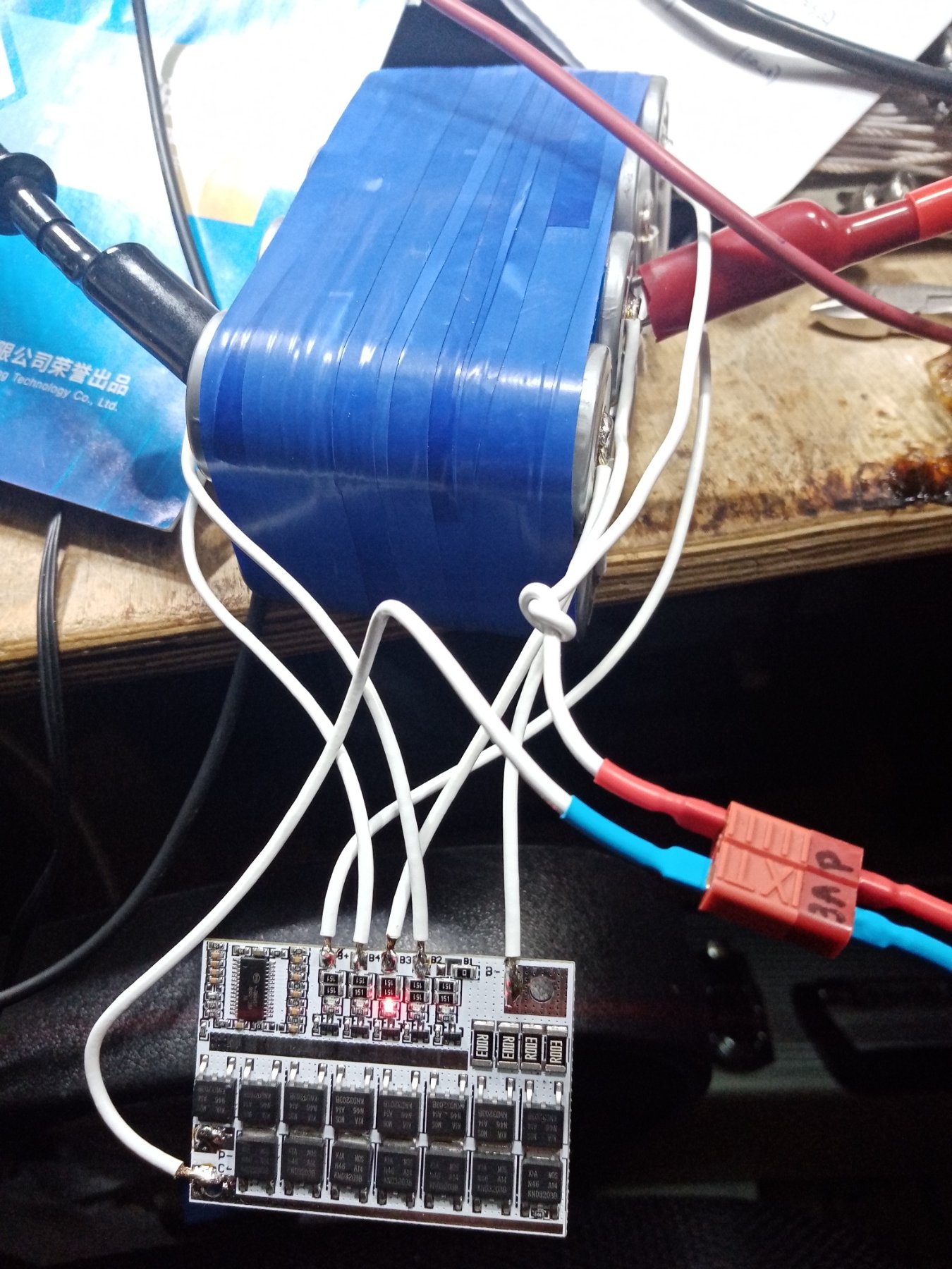

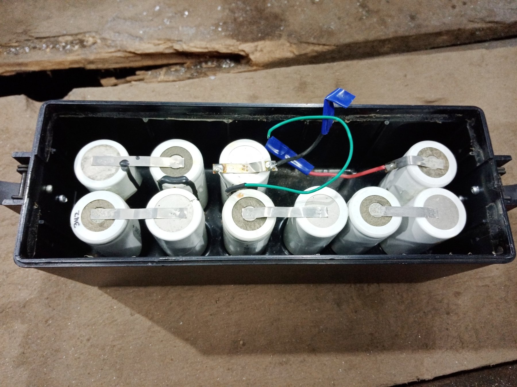

На замену этим банкам взял LiFePO4 элементы типоразмера 32700. У меня они вообще без маркировки, покупал у парня, который занимается электровелосипедами. Говорит, банки нормальные, ёмкость около 6 Ач.
Спаял их по схеме 4S2P.
Для защиты элементов поставил вот такую плату Вот тут немного про эту плату писал.
Только включил её по схеме с совмещённым источником заряда (минус и нагрузки и зарядника - на клемме "С-").
Общий смысл такой.
Батарея отключится, если:
- ток разряда превысит 100 А,
- напряжение на любой банке превысит 3,70 В,
- напряжение на любой банке опустится ниже 2,35 В.
Также, если напряжение на банке выше (3,38...3,41) В, то к этой банке подключается разрядный резистор 75 Ом (2х150). Разрядный ток банки при этом - 50 мА.
В общем, заряжать батарею можно от 14Вх10А, а балансировать нужно источником 14В с ограничением по току СС = 0,1 А, иначе плата будет постоянно отрубать батарею от мощного источника заряда.
А ещё лучше, через какое-то количество циклов заряд-разряд, каждый элемент зарядить отдельно.
. В итоге, масса батареи 12 Ач на LiFePO4 - 1,75 кг.

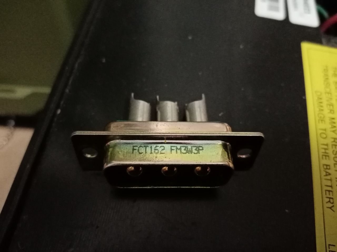

Да, моя батарея была без ответной части разъёма.
Нашёл на алиэкспресс. Называется 3W3

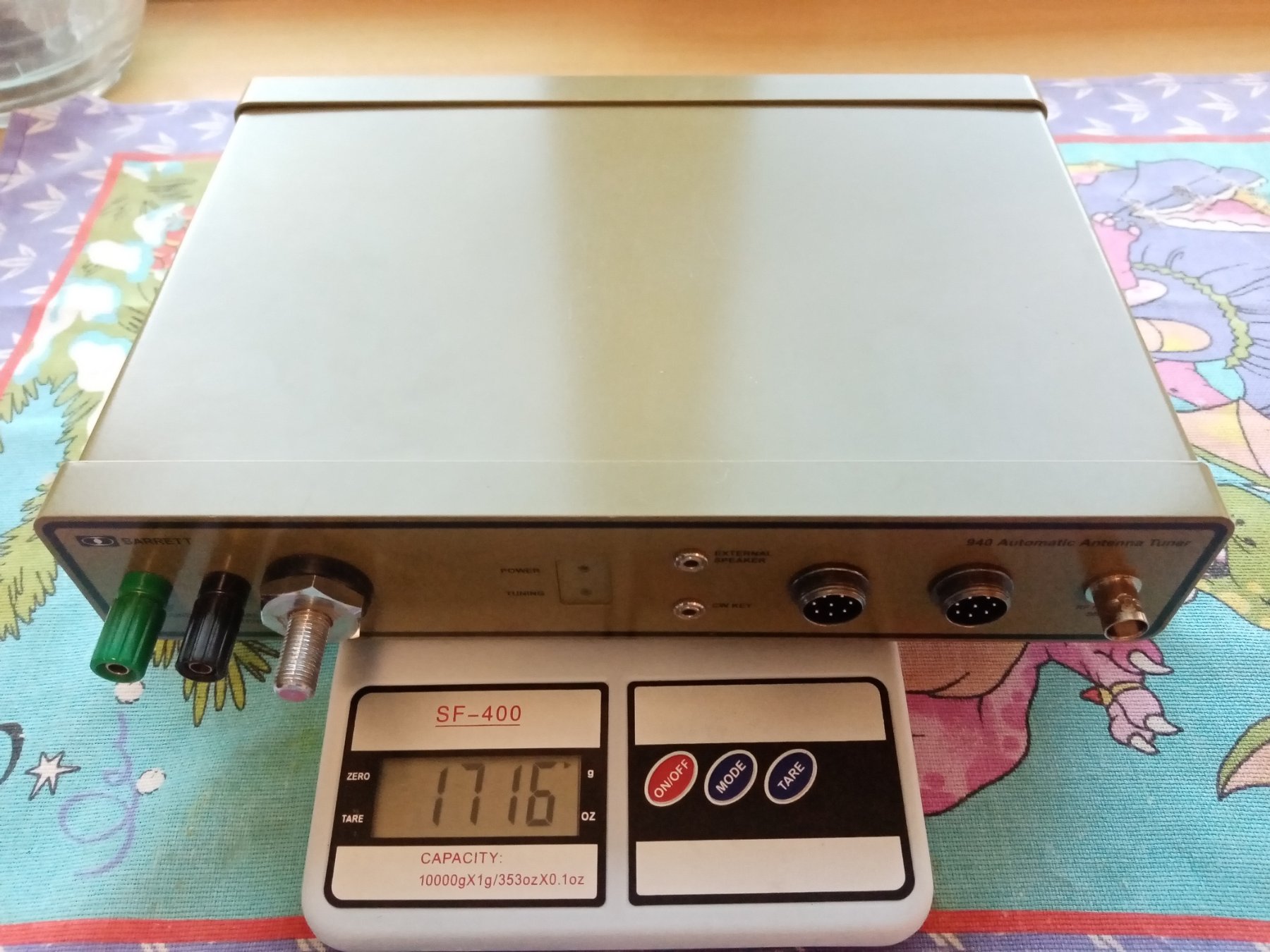

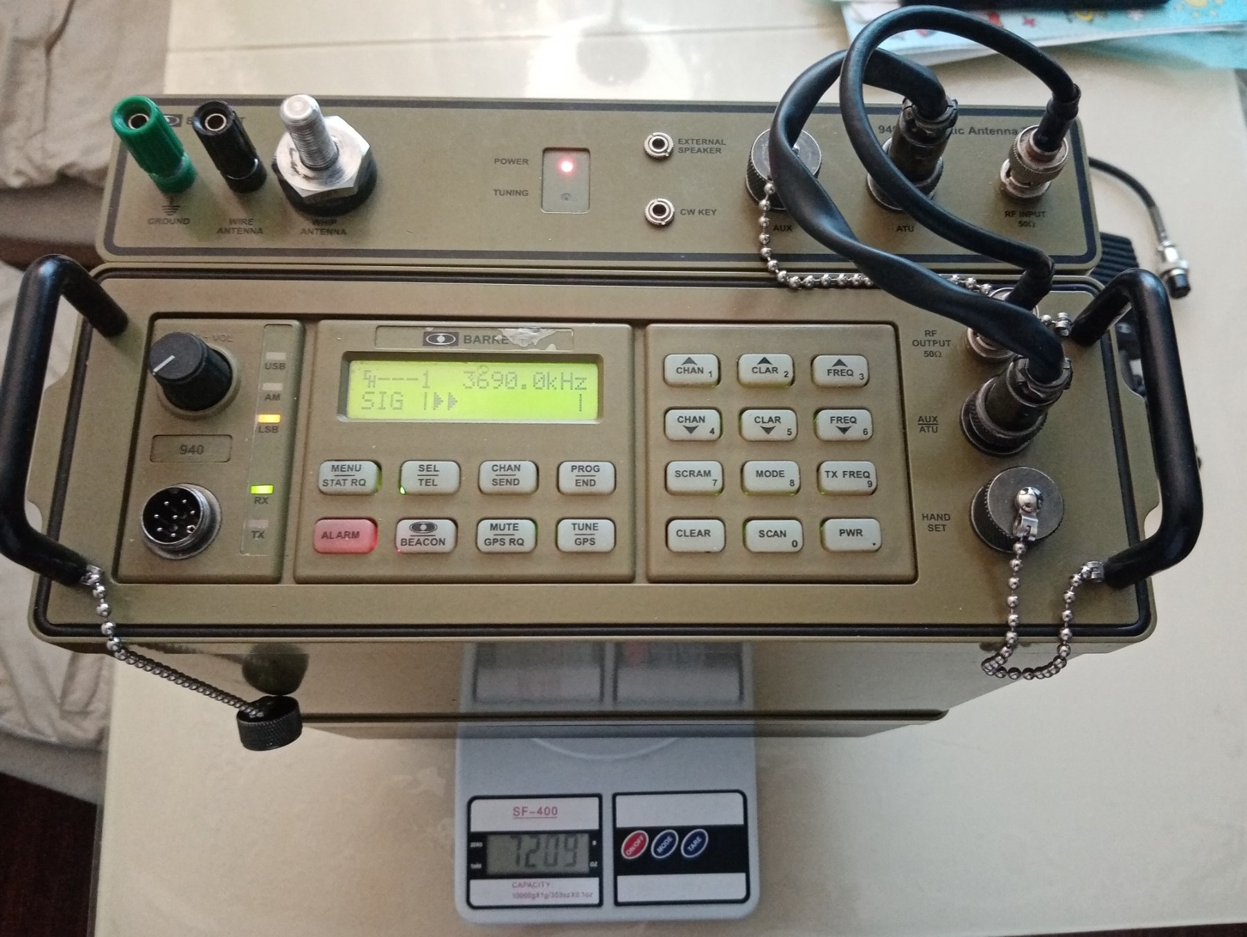

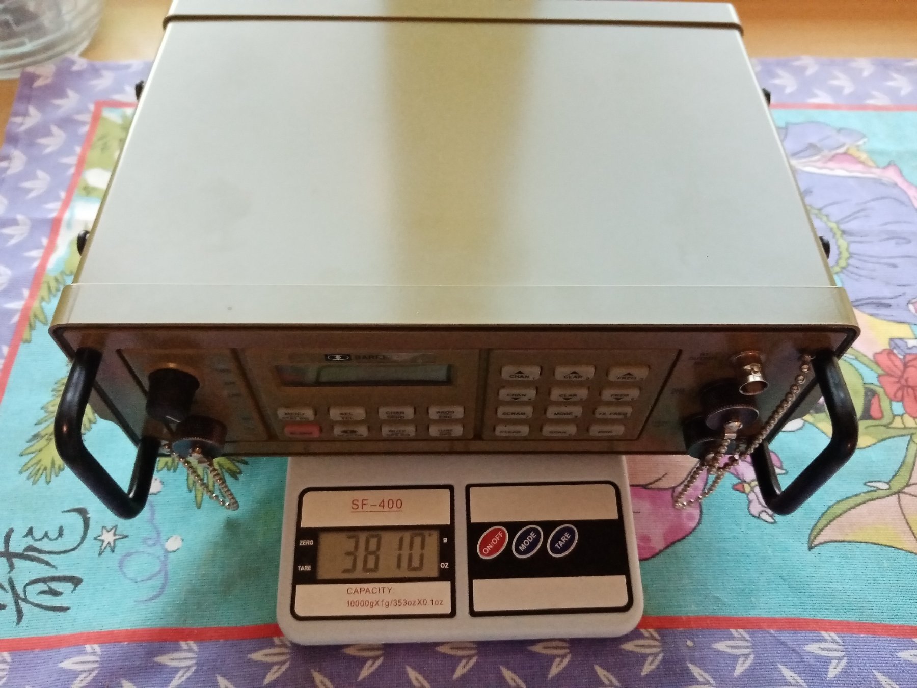

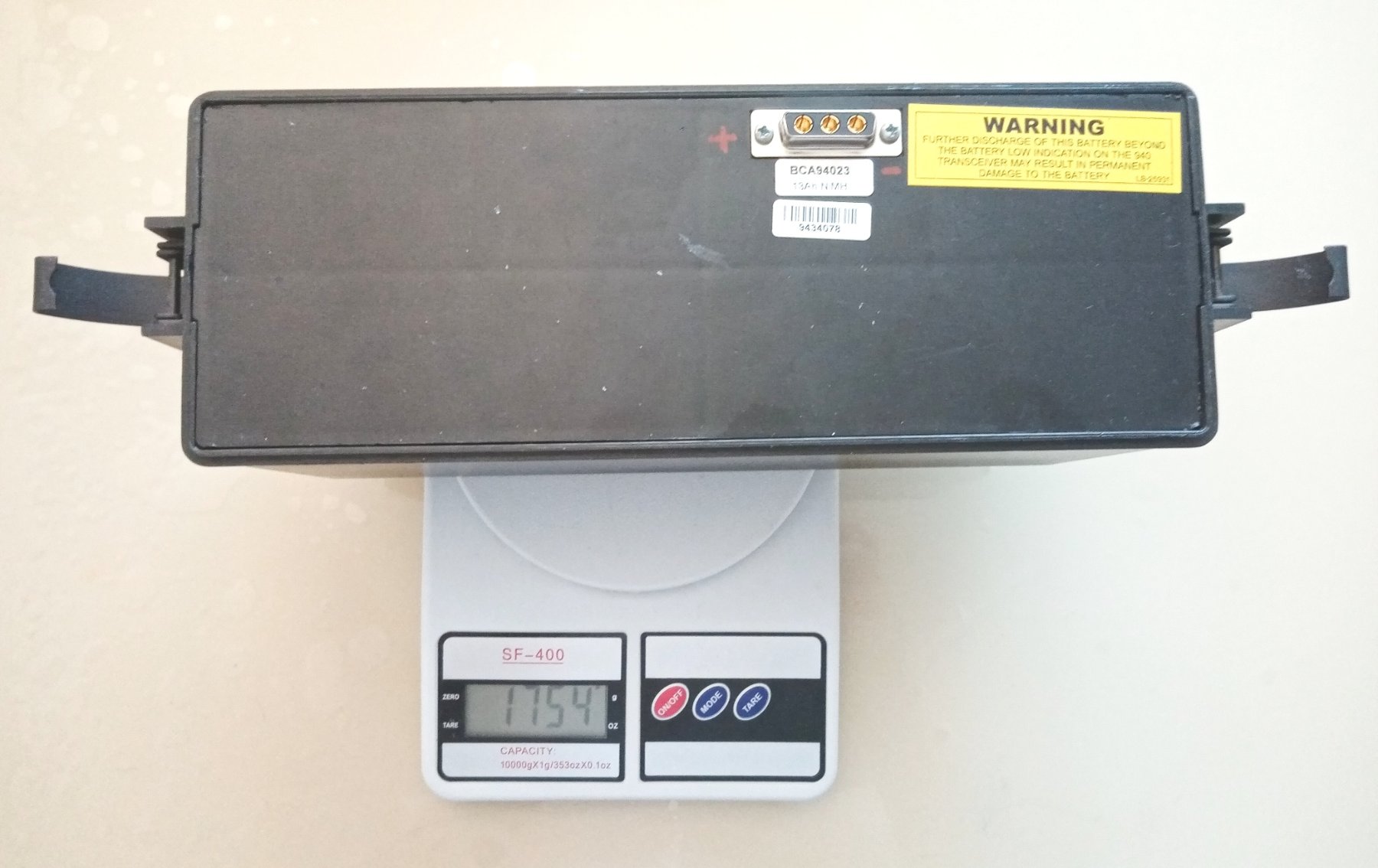

Если взвесить элементы по частям, то получится такой вес:
основной блок - 3,81 кг антенный тюнер - 1,72 кг в сборе - 7,2 кг
