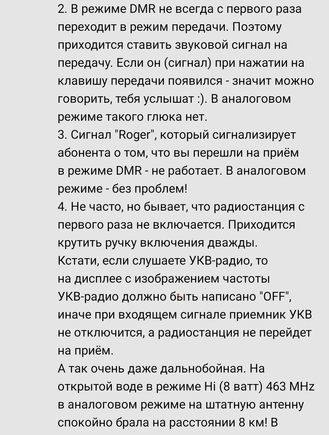

Нашел отзыв человека по Retevis hd1 смотрите фото. скажите есть такие глюки ? С передачей ???
Да и вообще рнтересно ваше мнение . Обзор есть обзор . Вы же не один день пользовались ей

Про качество и дальность я уже написал выше, если не понятно, прочитайте вдумчиво несколько раз. Если все равно не понятно, задайте вопрос конкретнее.
У меня станция была три года назад, критичных недостатков не обнаружил, иначе бы сообщил в обзоре. Что Вы понимаете под качеством связи? Качество модуляции? Динамика? Микрофона? Дальность связи? Прошивку за три года могли уже и не раз обновить, убрать старые глюки и добавить новые.
Сетки у меня нет, ручками набить можно за полчаса со всеми перекурами.
Глюков на скриншоте у меня не было, правда про "роджер" не в курсе, не использовал.
Обычная китайская балалайка, которых пруд пруди, а так как я цифровой связью не интересусь, на долго у меня она не задержалась.
