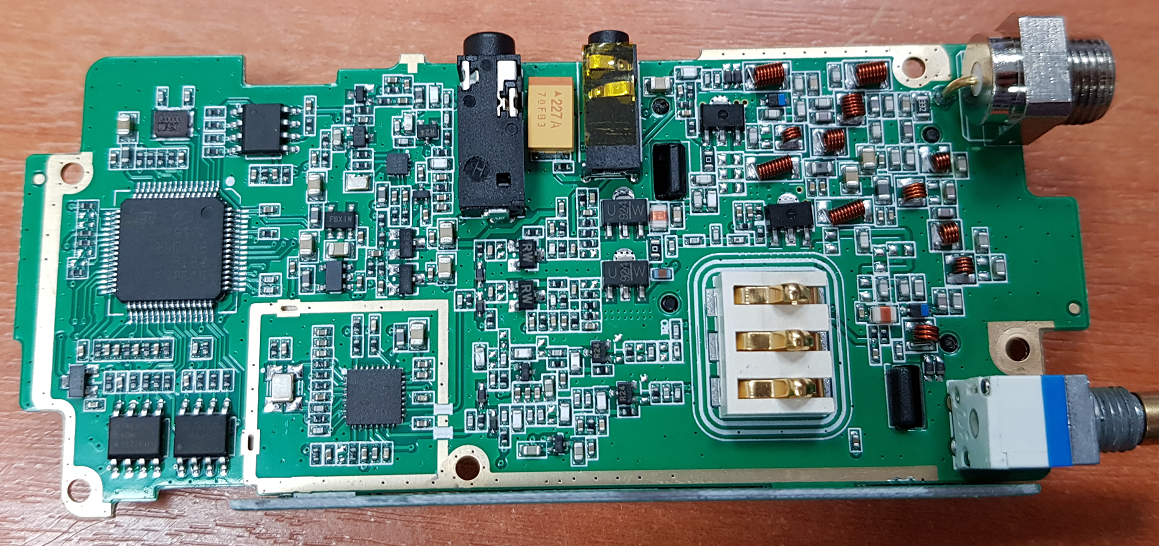

Пайка средняя, детали стоят кривовато, но флюс тщательно отмыт.
Радиостанция имеет два раздельных выходных каскада для диапазонов 144 и 430, что хорошо сказалось на линейности в режиме передачи по обоим диапазонам.

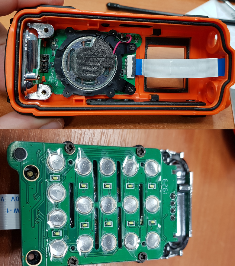

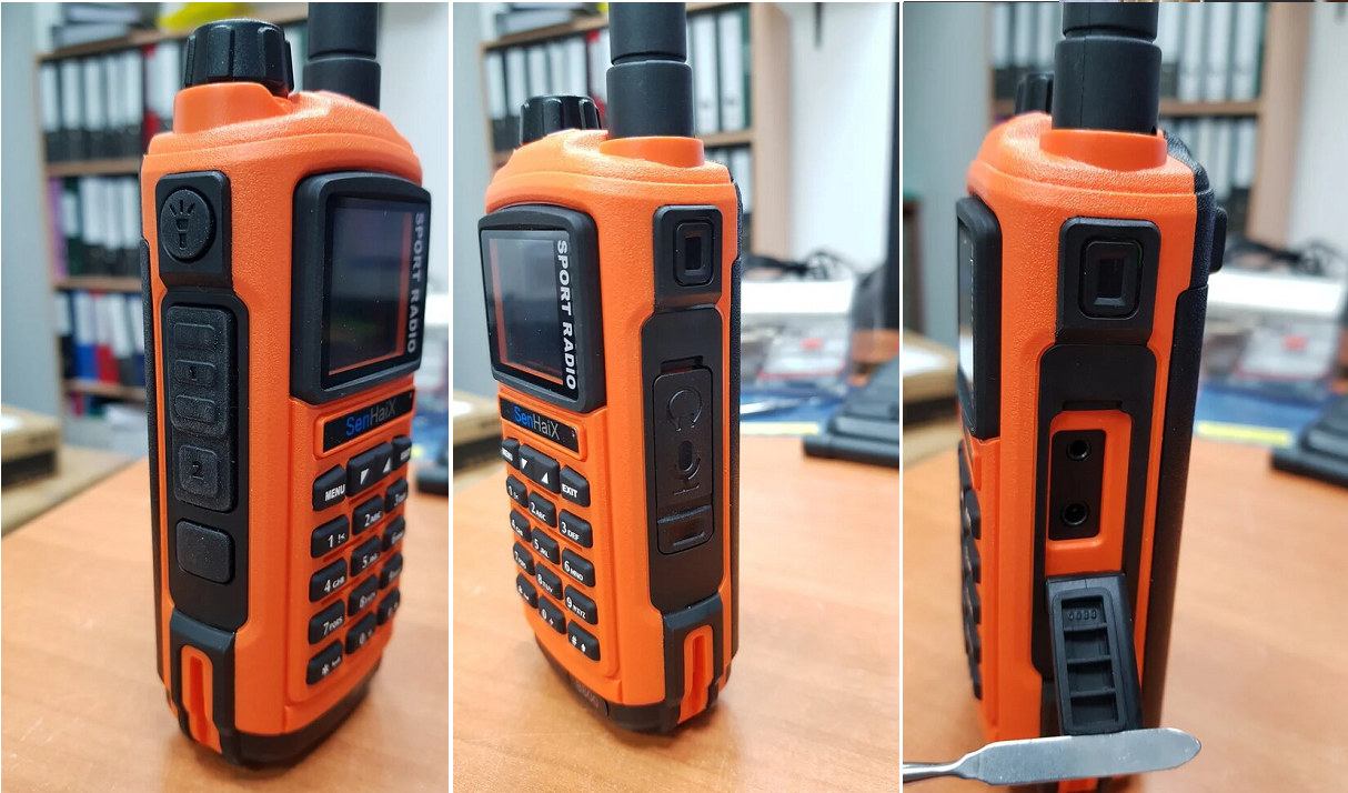

Пластик средне-хорошего качества, подгонка и литье отличное, резинки везде, где нужно, люфтов и скрипов нет. Совсем. Герметизация должна быть хорошей. Шасси литое, отличного качества, без облоя, литье хорошее. По факту станция получилась крепкой, в руке чувствуется уверенно, монолитный кирпичик.
Две кнопки PTT, на ощупь, не понятно где какая, вероятность нажать не ту кнопку высока. Гарнитура подходит от баофенга, нажатие на кнопку PTT приводит к выходу на передачу на «втором приемнике» Кабель программирования, скорее всего, тоже подойдет от баофенга. Есть сомнения в надежности заглушки разъема гарнитуры, со временем, скорее всего потеряет герметичность.
Неплохая по качеству и громкости модуляция, но на мой вкус, я бы девиацию сделал бы чуть побольше. Микрофон с позиционирован четко напротив отверстия. Динамик хороший, громкий, спрятан под клавиатурой, звук четкий без заметных искажений. Громкости должно хватать в цехах машиностроительго завода. На голову выше баофенга.

Дисплей цветной, я считаю это излишеством, но уж как есть. На солнце не должен слепнуть. Менюшка своя, сразу видно не клон чего-то, старались выдумывали, но получилось так себе, сложно читать, что там написано.
Фонарик, хоть и нацепили «оптику», толку особого нет, под ноги подсветить можно, но не более. Полицейская сирена однако, тоже есть, только свет, без звука… и слава богу... может быть...

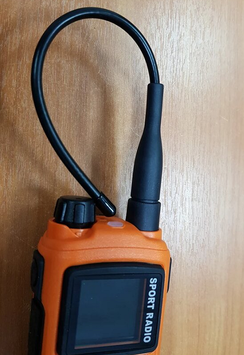

Антенна мягкая и гибкая.

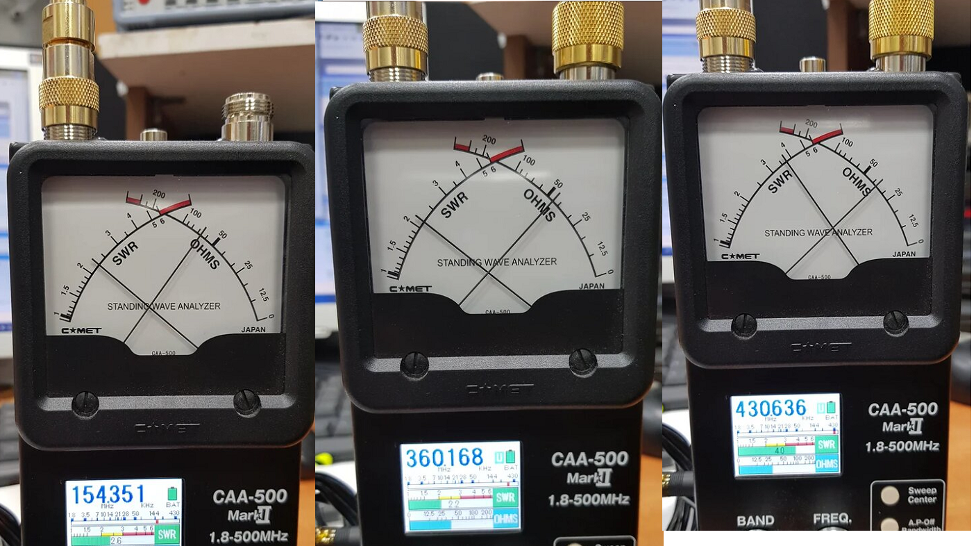

Настроена очень плохо, резонансы размазаны, на частотах 154 МГц (КСВ=2,5) и почему-то 360 МГц (КСВ=2,2). На 430 МГц (КСВ=3,7). Антенна однозначно под замену.

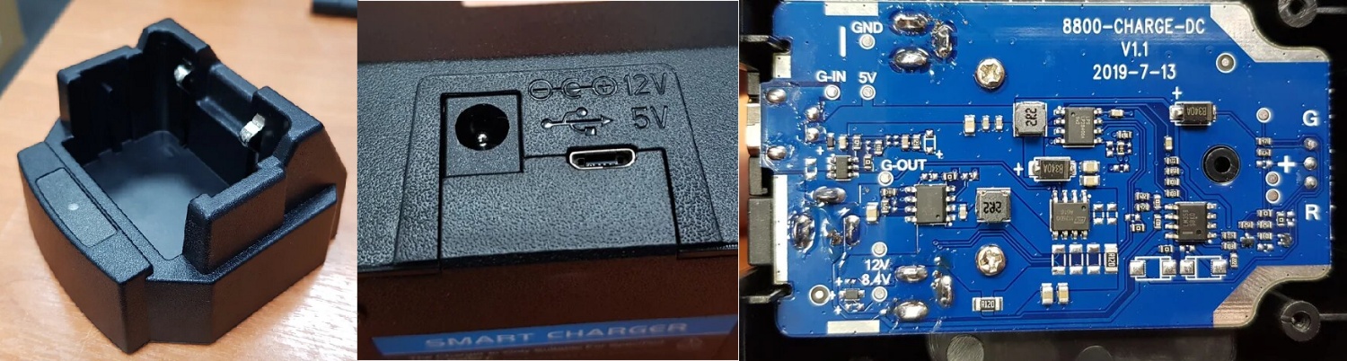

Зарядный стакан очень хорош, как внешне, так и внутри. Два разъема для питания от 12 вольт и microUSB очень универсальная вещь.
Внутри качественная плата с двумя распаянными преобразователями, одобряю. Опять же в угоду универсальности есть два питания, можно хоть от автомобиля заряжать, хоть от повербанка или солнечной панели.

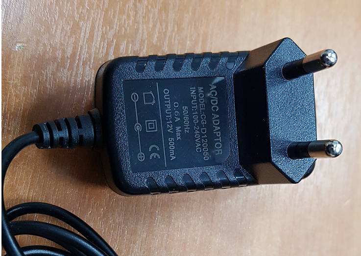

Адаптер питания универсальный входное напряжение от 100 до 240 вольт, на выходе заявлено 12 вольт при токе 500 мА. Аккуратно вскрыть без повреждения не выйдет.

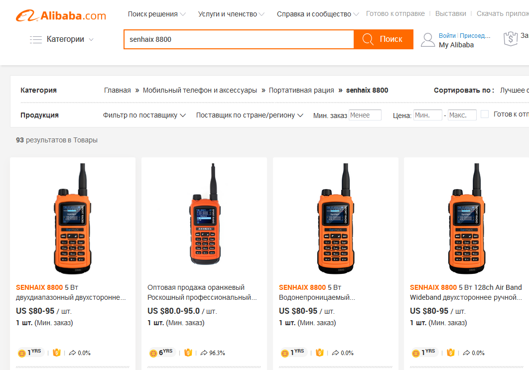

Станция вызывает противоречивые чувства, с одной стороны не плохо продумана а с другой, почти тот же баофенг с его приемником, но с модернизированным передатчиком, ПО, корпусом и функционалом. Цена на алибабе, как мне кажется завышенная, мое мнение, не более 60$
Цена на Алиэкспрессе, смотрите сами, но сначала не забудьте присесть и держите рядом валерьянку.

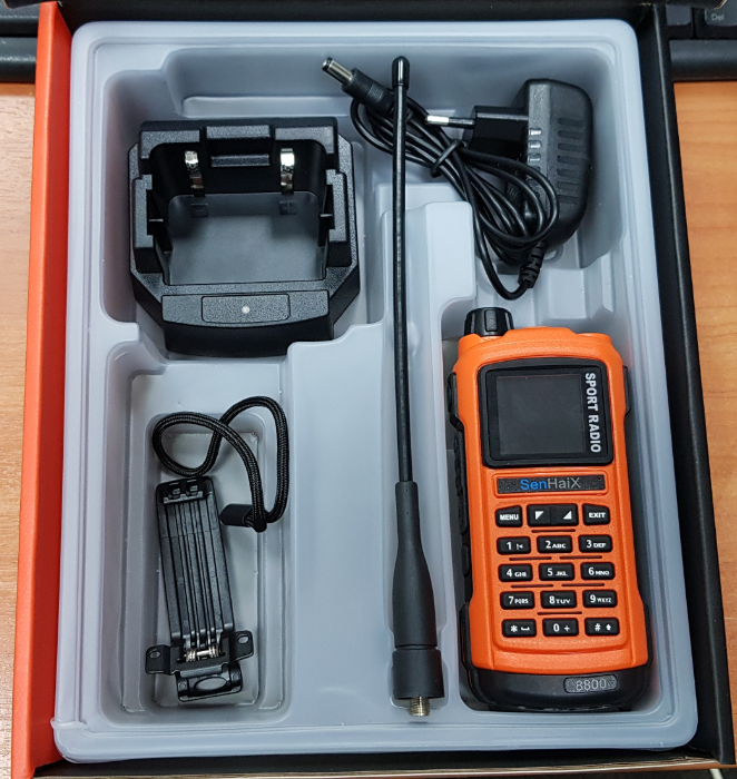

На последок коробка и комплектация
Приемник собран на RDA чипе со всеми вытекающими. Что характерно, позволяет принимать на чатотах от 137 до 510 МГц, без «дырок» По всему диапазону проверку чувствительности не проводил, но на рандомных частотах проверил, вполне себе принимает с высокой чувствительностью. Входные цепи очень бедные, соответственно чувствительность высокая, избирательность и динамика – низкие.Китайская SenHaiX 8800

яб даже сказал 30-40$ предел цены для этой игрушки,приёмник на рдашке с баофенга способен испортить любое впечатление как ёлку не наряди:)
блин заглянул на цену алиекспреса совсем ужаснулся безумству в желании срубить бабла кем то на дурочка:)
