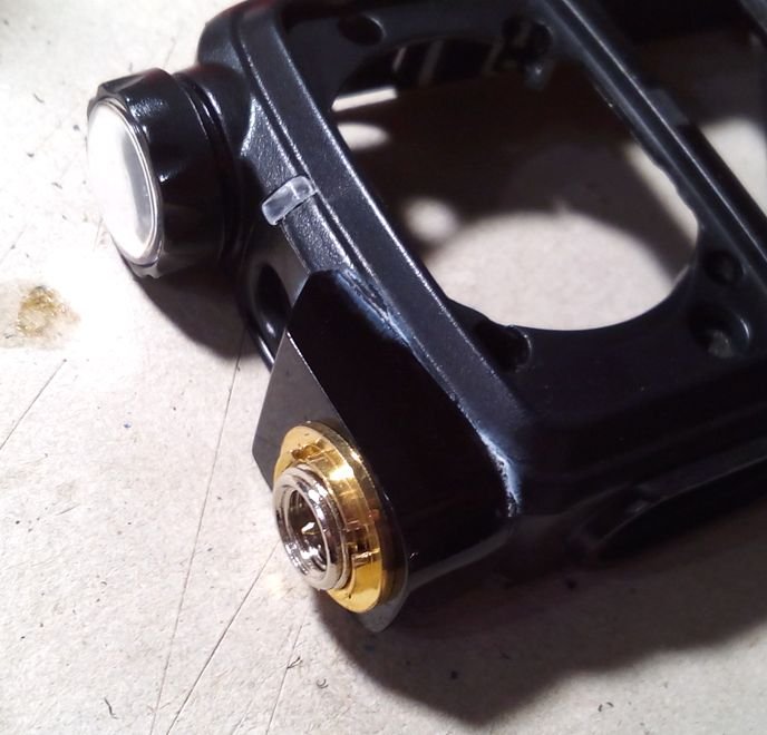

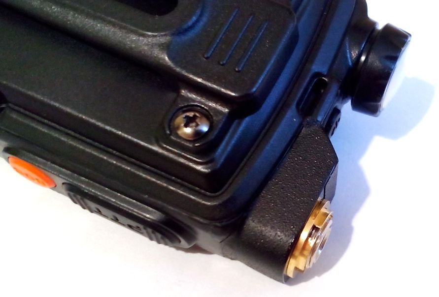

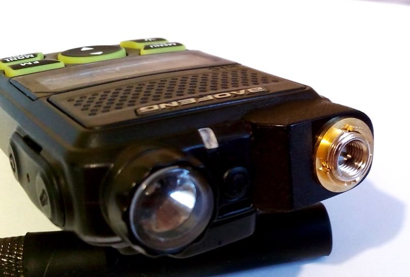

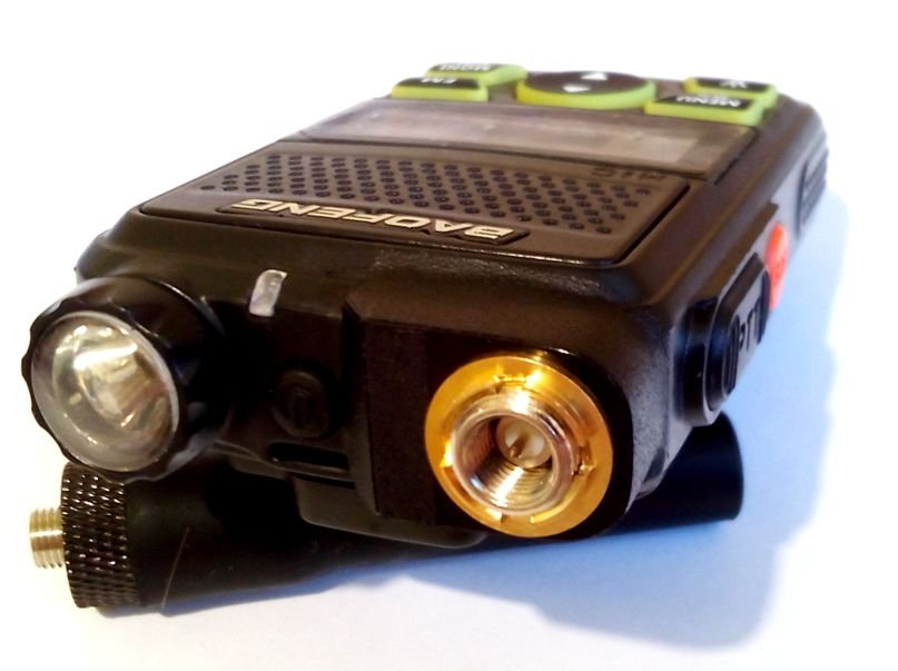

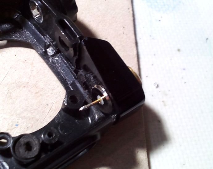

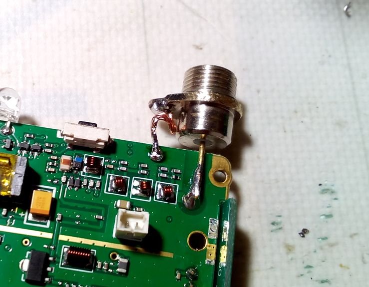

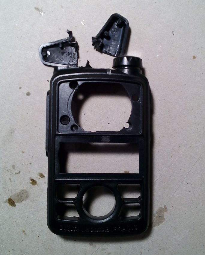

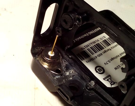

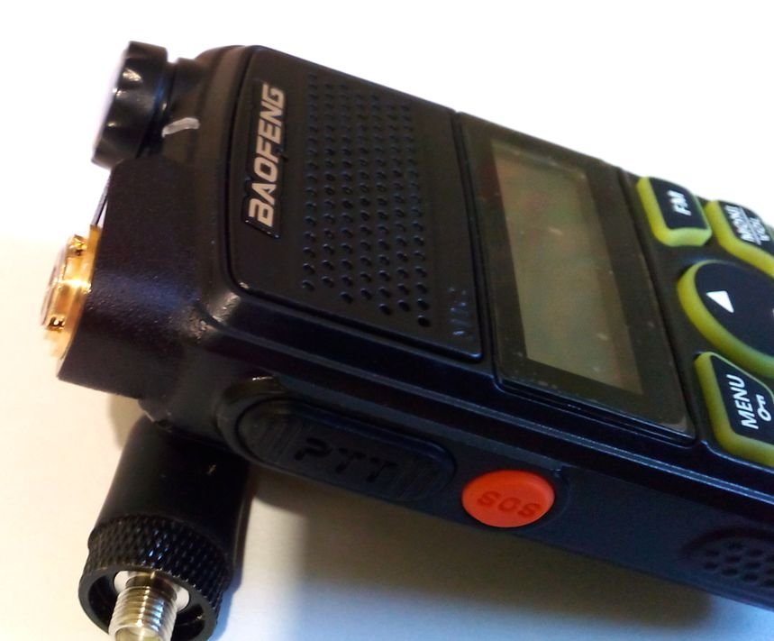

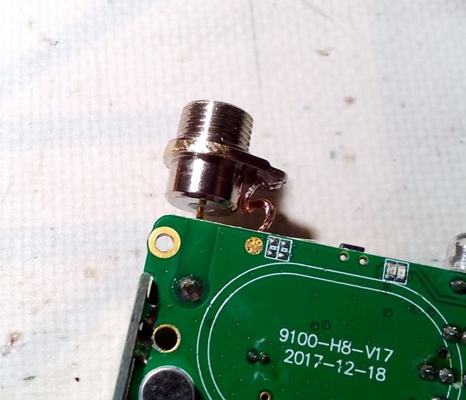

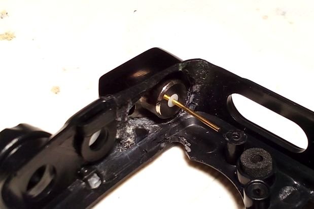

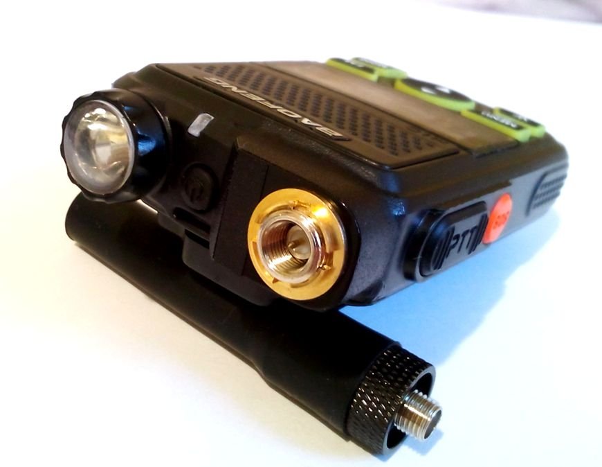

Идея такая появилась у меня пару месяцев назад но до реализации руки дошли только сейчас. Хотелось чтоб все выглядело аккуратно, не кустарно и практично.
Зачем это все?

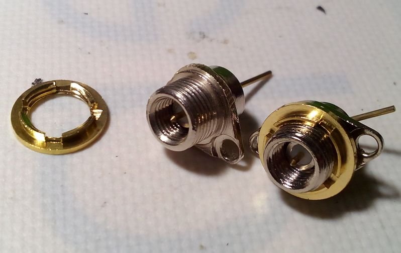

Рация покупалась для экспериментов. На ней расширен диапазон приёма и передачи: vhf+uhf+ прием satcom. Соответственно требовался разъём для подключения различных антенн.

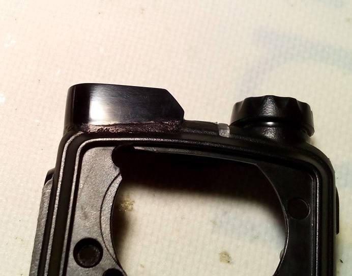

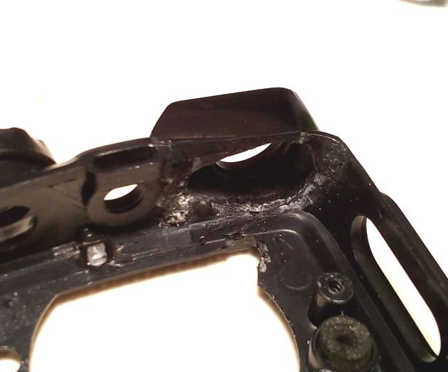

Гнездо установлено стандартное для китайских радиостанций, на нем спилено одно из ух крепления для уменьшения его размера. Так как физически разъём не влезал в корпус, была изготовлена часть корпуса из пластика с посадочным местом под него. Потом все долго подгонялось под корпус и клеилось. В финале новая часть корпуса и место склейки были облагорожены матовой пленкой оракал(пленка для досок).

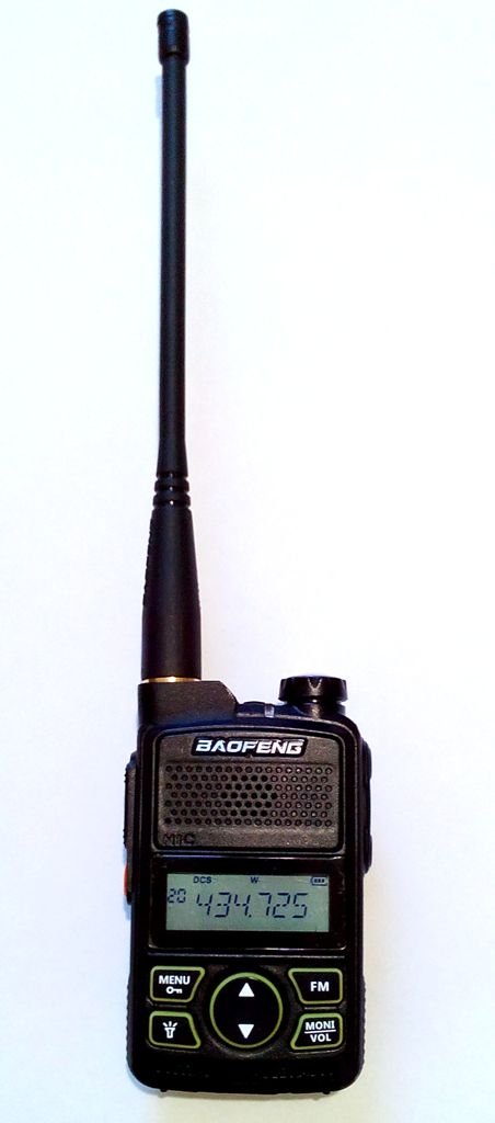

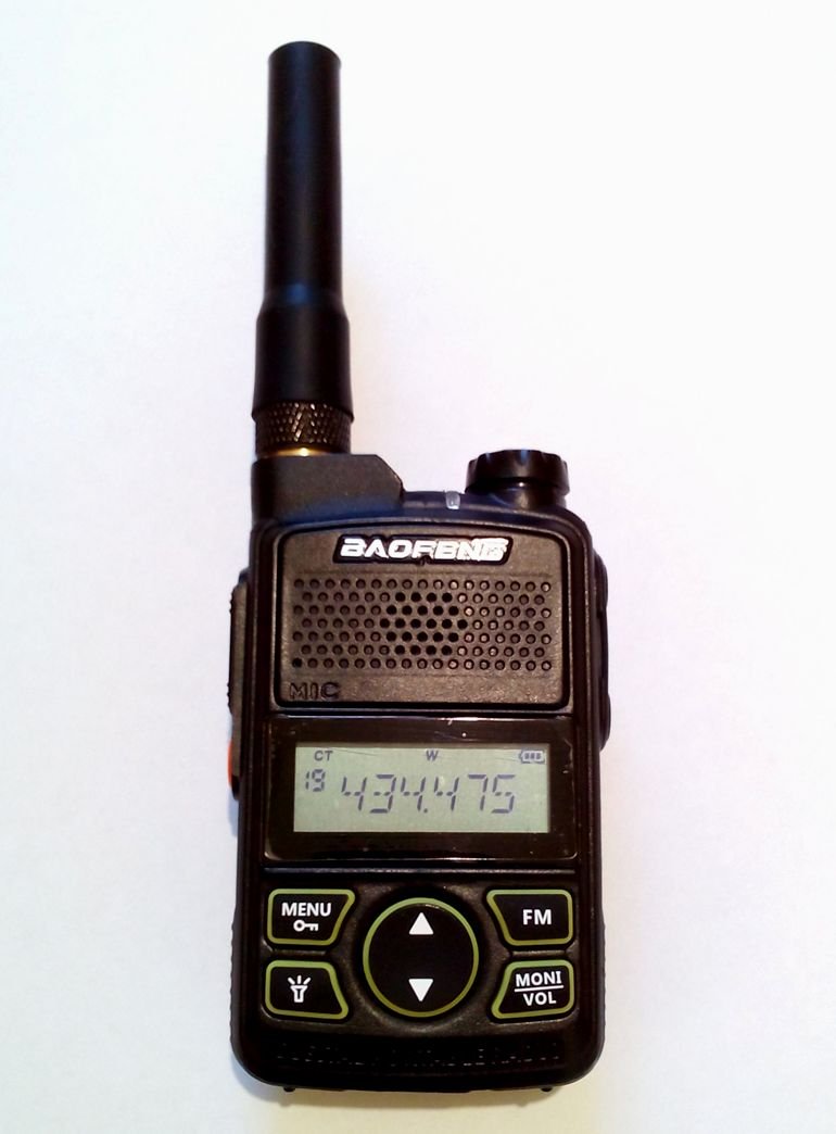

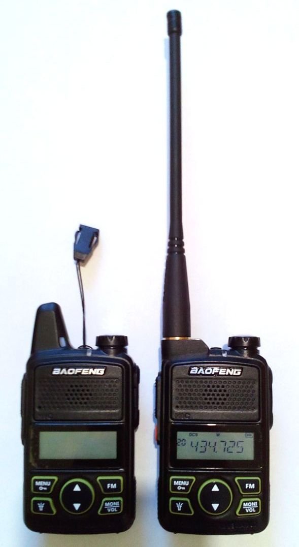

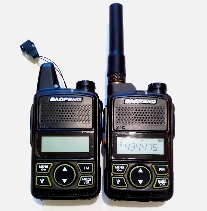

Процесс и результат на фото.
Установка гнезда для подключения внешней антенны в baofeng bf-t

Сообщение RW6MBB » 25 окт 2019, 08:09
Что за антенны на фото?

Вот если еще и фонарик заменить на переключатель каналов например.
