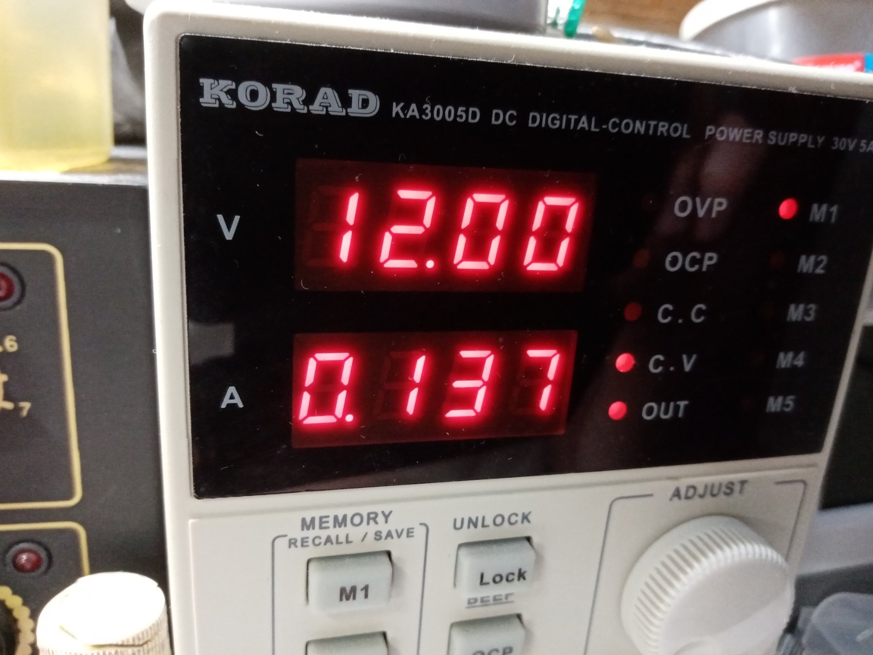

- очень малое токопотребление. С включенной подсветкой на средней громкости в режиме приёма - 140 мА х 12 В.

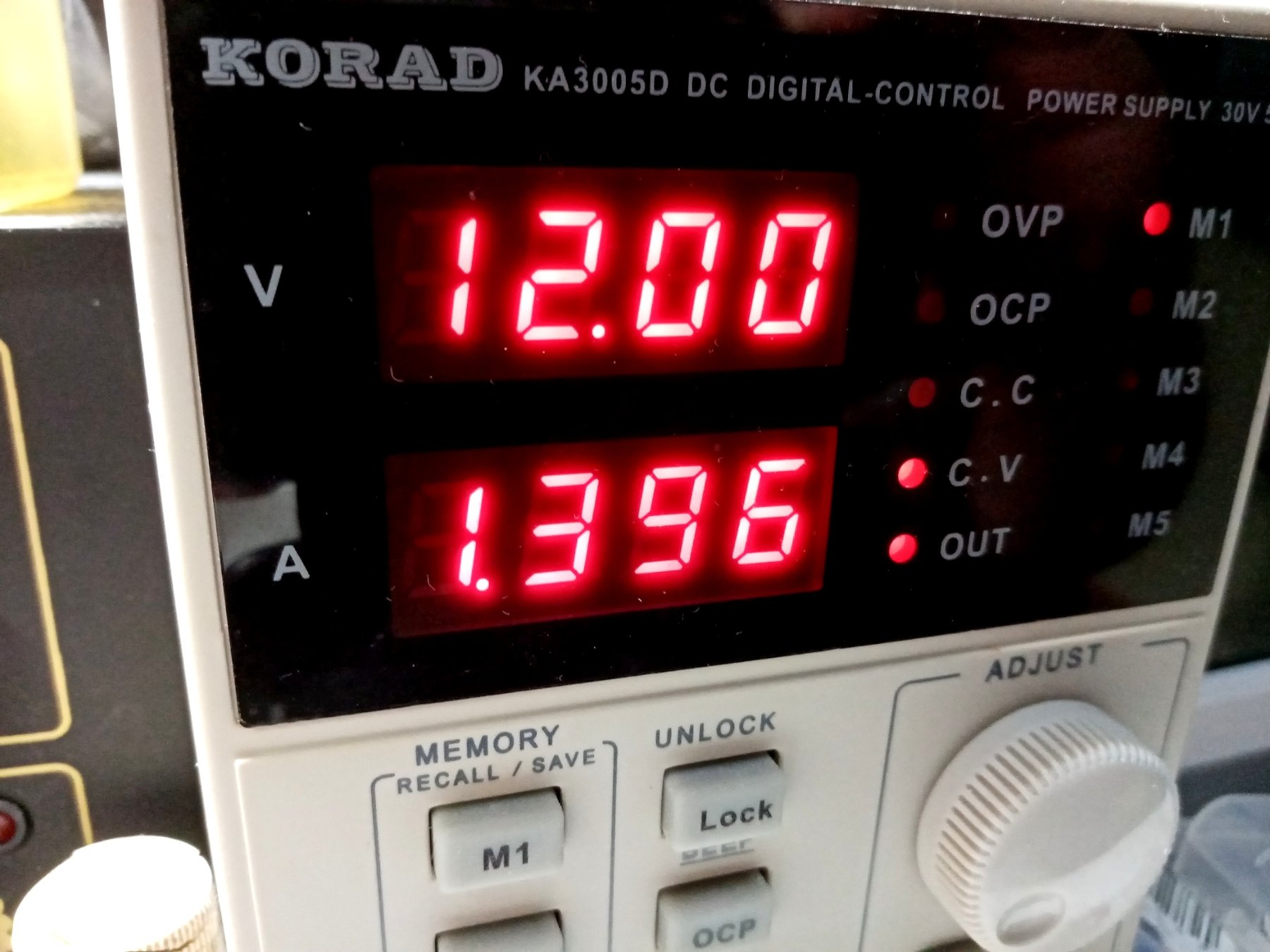

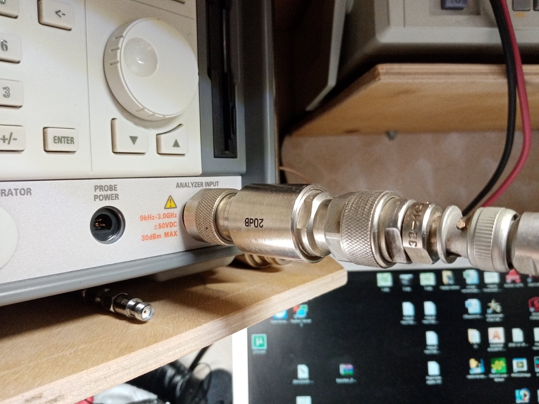

Начнём с передачи.
Условия измерения:
Мощность установим поменьше - 30%
Работаем на эквивалент с аттенюатором -30 дБ
и дополнительно ставим аттенюатор на входе анализатора -20 дБ
Включаем передачу нажатием ключа в режиме CW
питание при этом 12Вх1,4 А

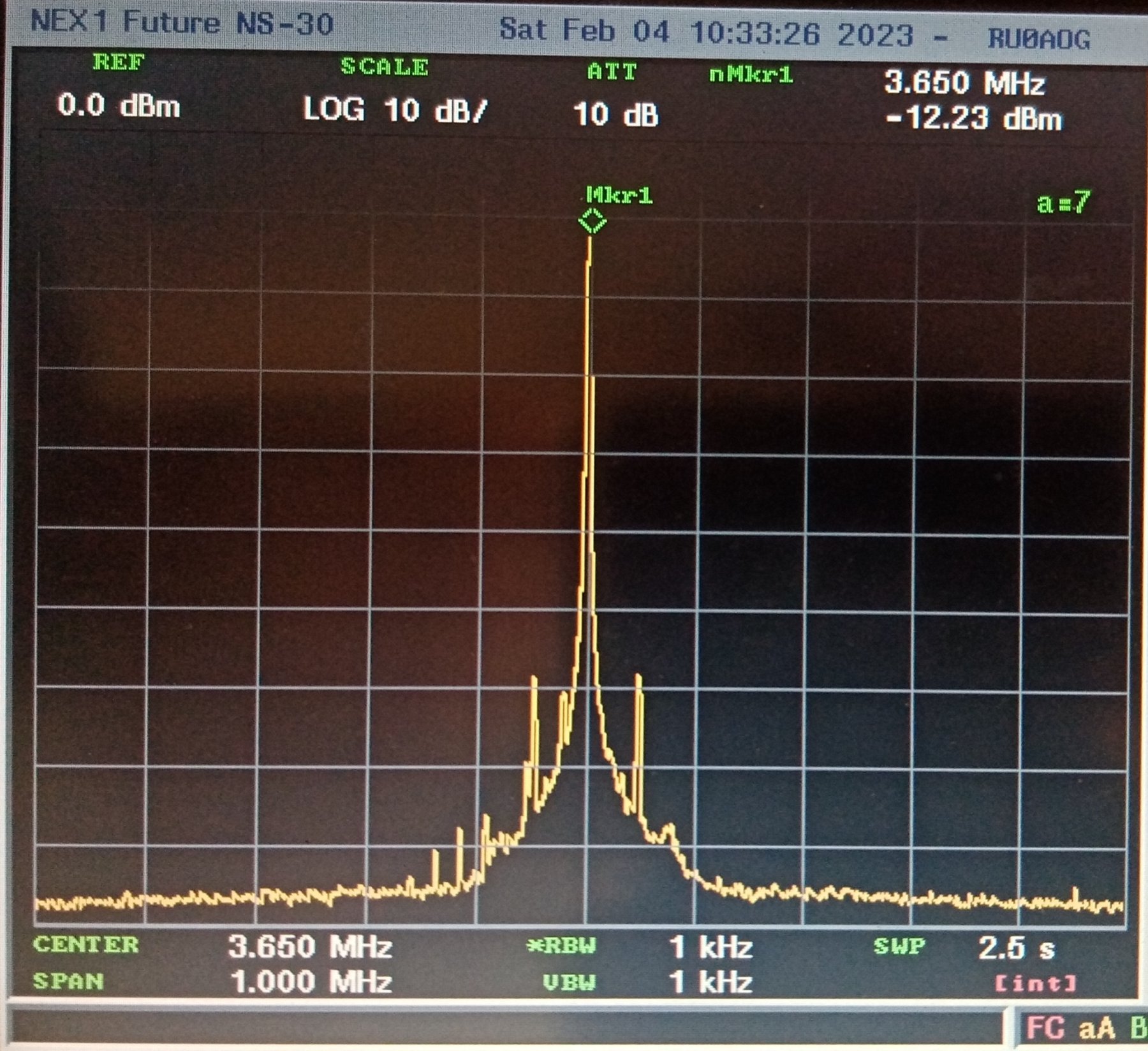

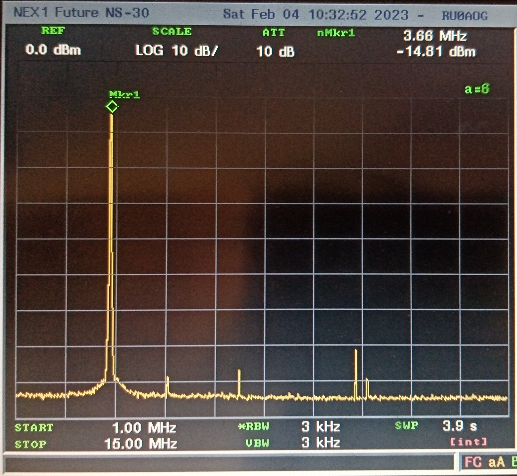

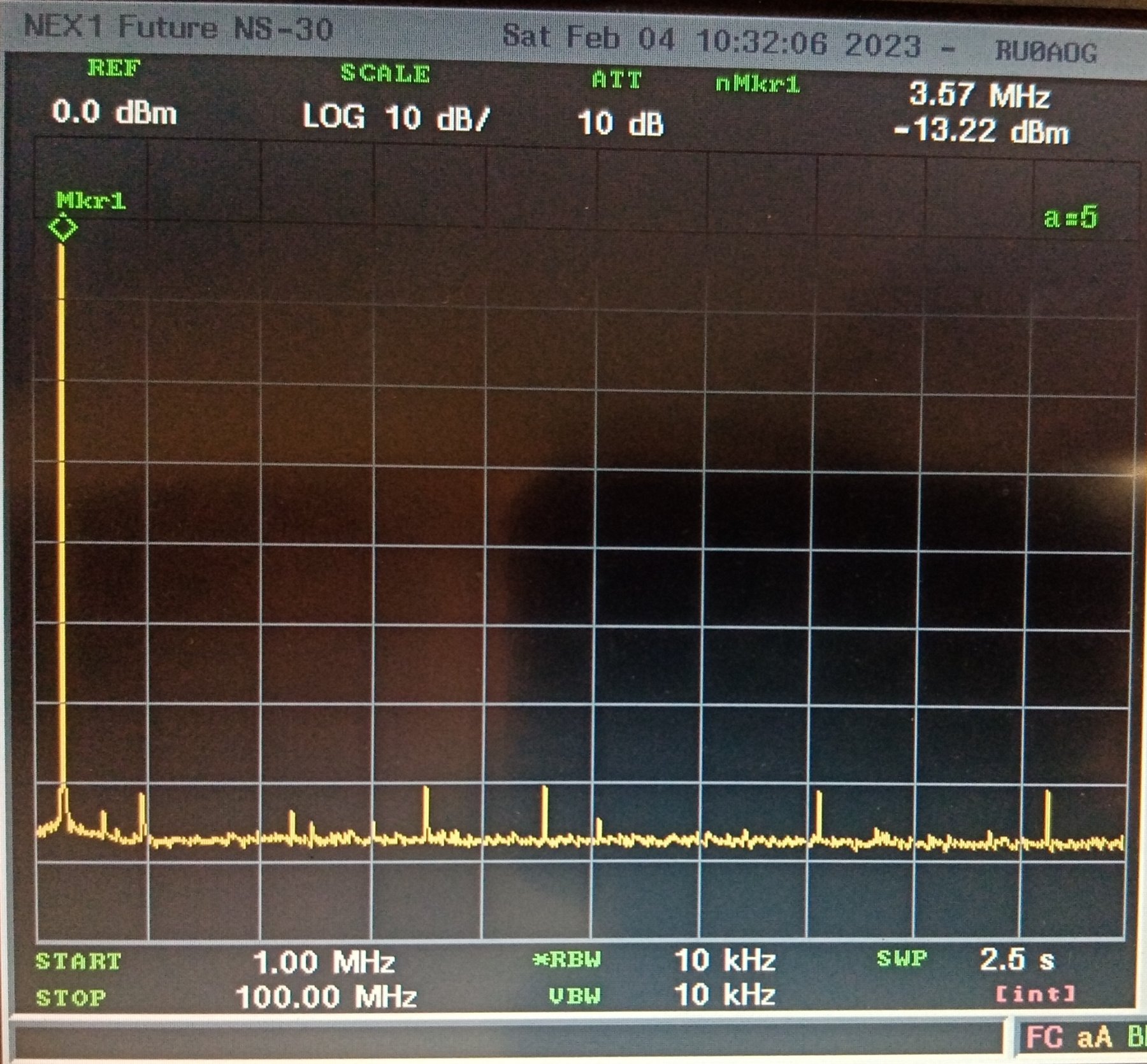

На передаче
Клетка = 10 дБ
В дальней зоне побочные излучения не более -65 dBc
Очень хорошо!
Смотрим гармоники.
Вторая подавлена больше, чем третья (работает двухтактный каскад УМ).
В ближней зоне есть некоторые спуры, но их уровень не превышает -55 dBc, что лучше, чем заявленные -50 dBc
Мощность на выходе 30+20-12.2 = +37,8 dBm или 6 Ватт (на 30%)

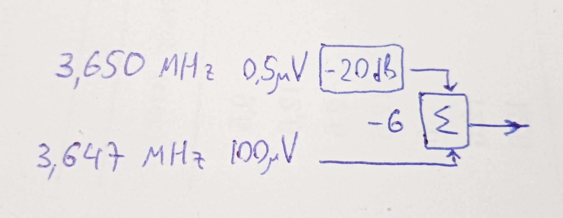

На приём будем измерять двумя сигналами:
- один достаточно сильный, за пределами полосы. Но рядом.
- второй - полезный.
Для этого, собираю такую схему
Генератор полезного сигнала
с аттенюатором -20 дБ
и генератор сигнала помехи

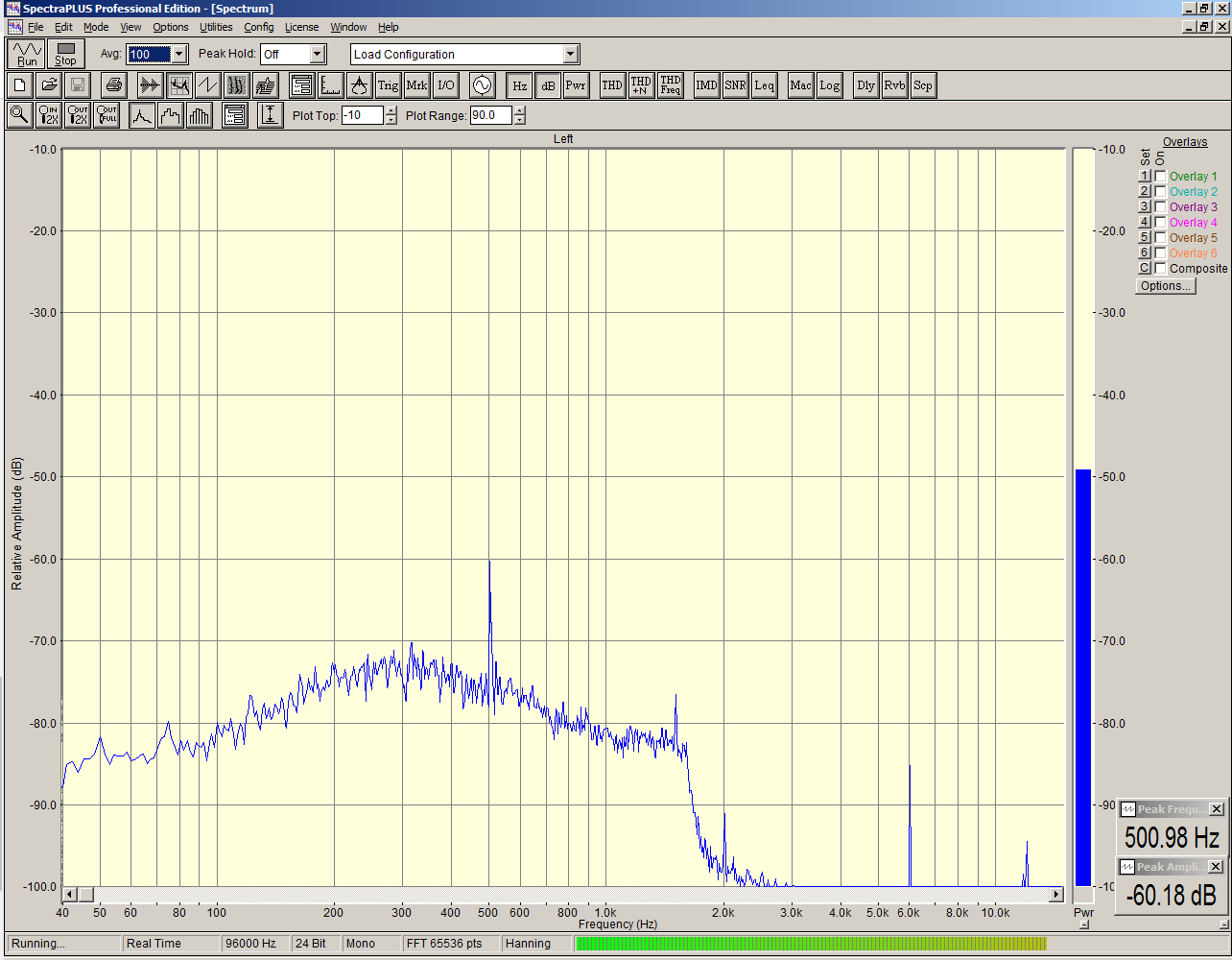

Предусилитель включен, но
на спектрограмме полезный сигнал не виден, только сигнал помехи - за пределами полосы
Тем не менее, на спектре сигнала НЧ мы видим полезный сигнал на 10 дБ выше уровня шума
Измерительный вход звуковой карты Xonar U7 подключен через разделительный трансформатор ТОТ-5
Выходит, чувствительность при С/Ш = 10 дБ:
(0,5 мкВ) -113 dBm, минус АТТ 20дБ, минус 6 дБ сумматор = -139 dBm

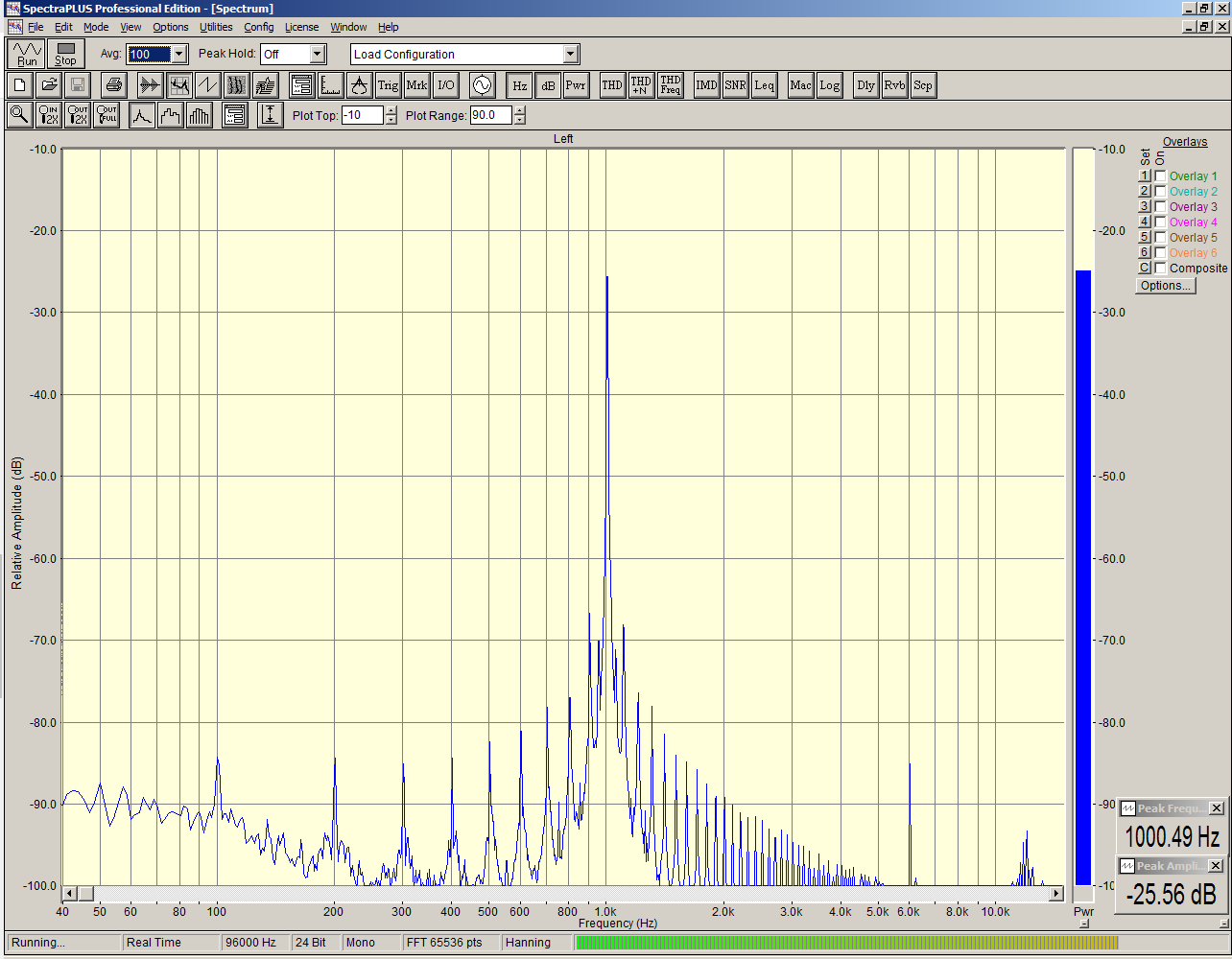

Теперь попробуем просто перегрузить вход мощным сигналом.
Перегрузка на спектрограмме выглядит так
Для отключенного предусилителя и аттенюатора этот момент наступает при сигнале внутри полосы +1 dBm (250 мВ)
Подаём такой сигнал
Получаем на выходе

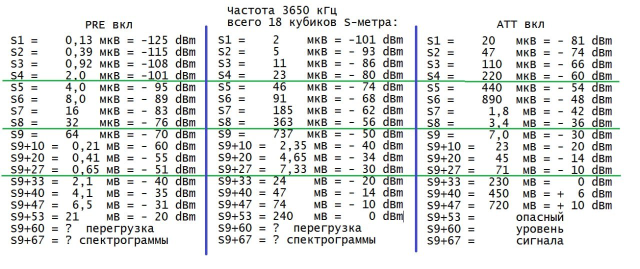

Как и все остальные, столкнулся со странными показаниями S-метра в зависимости от включенного предусилителя или аттенюатора.
Померил шкалу на 3650 кГц, оказалось, что показания S-метра более-менее совпадают с общепринятыми только при включенном предусилителе

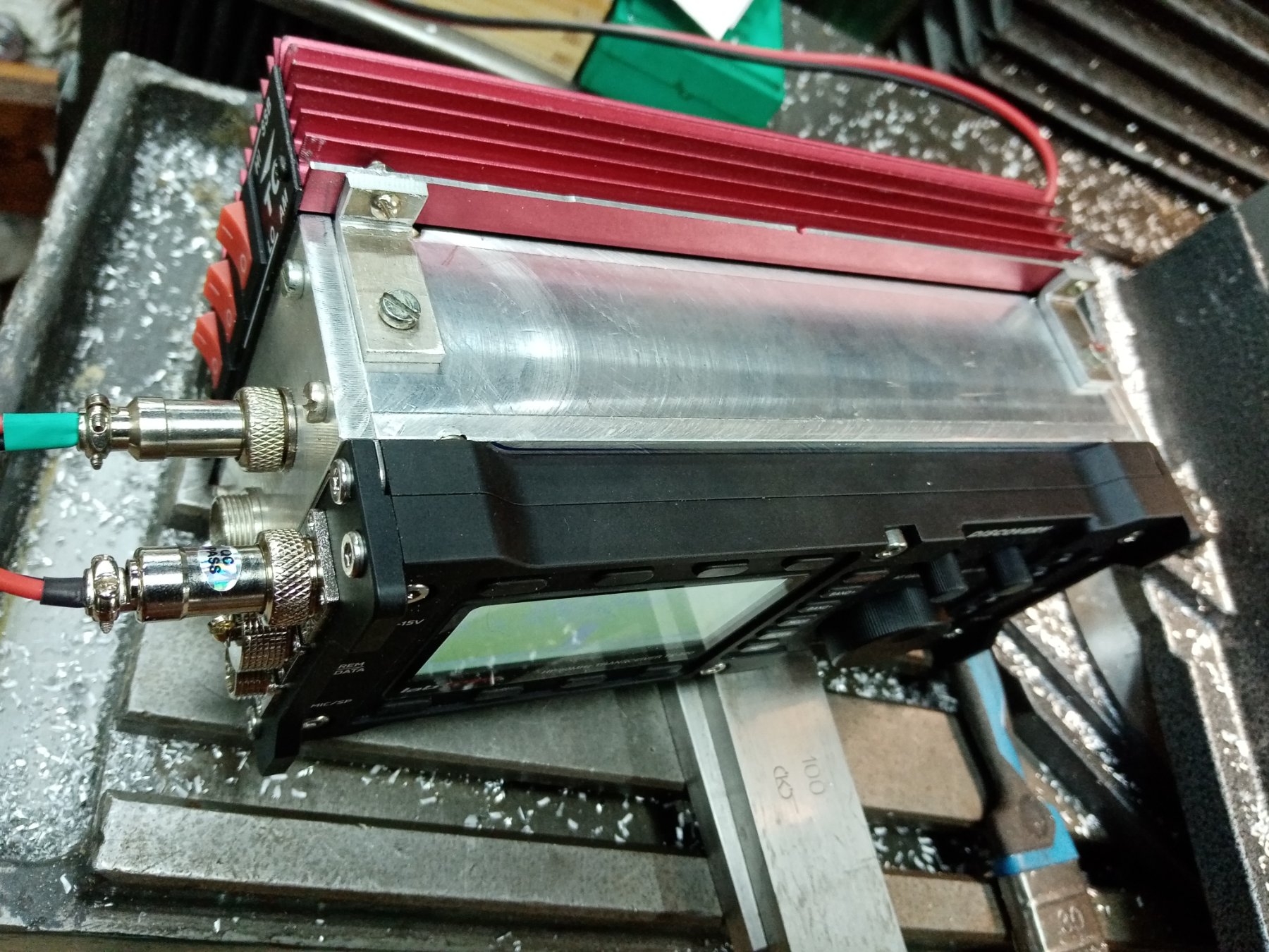

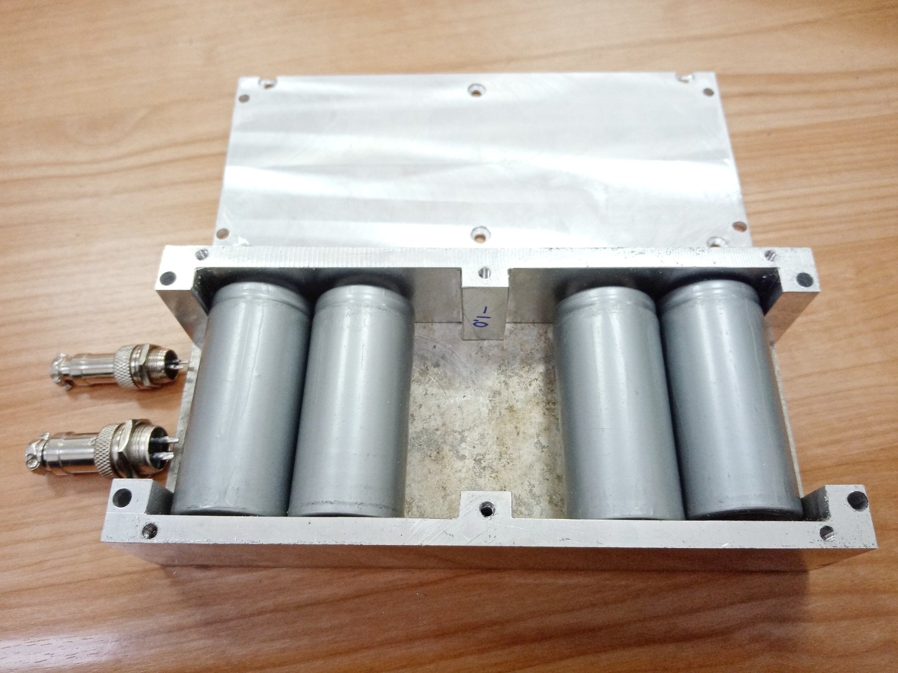

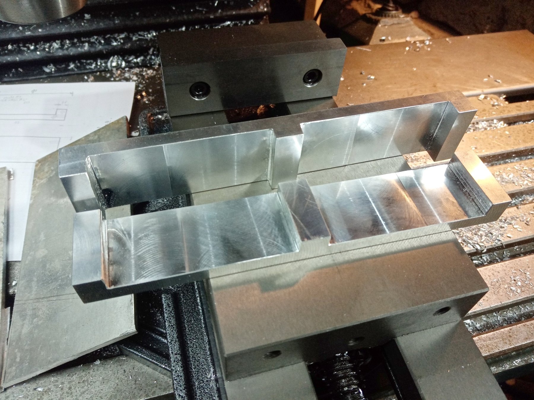

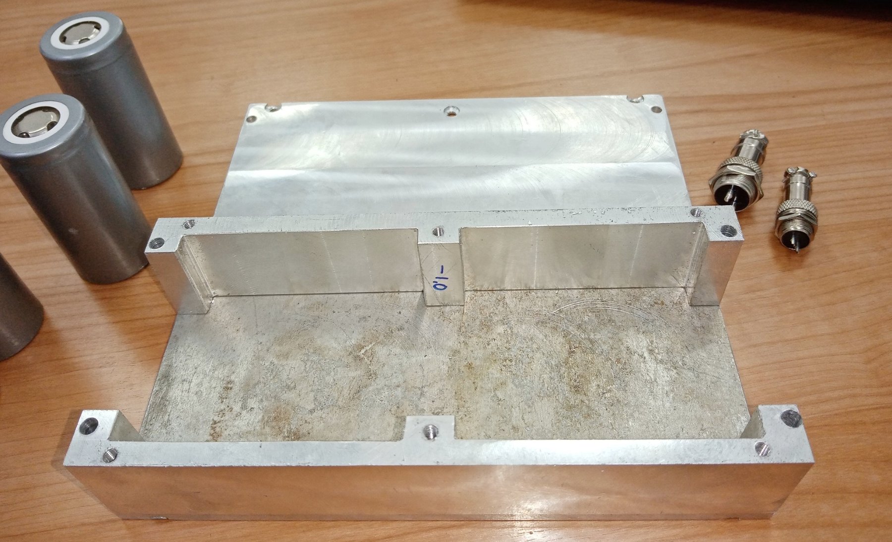

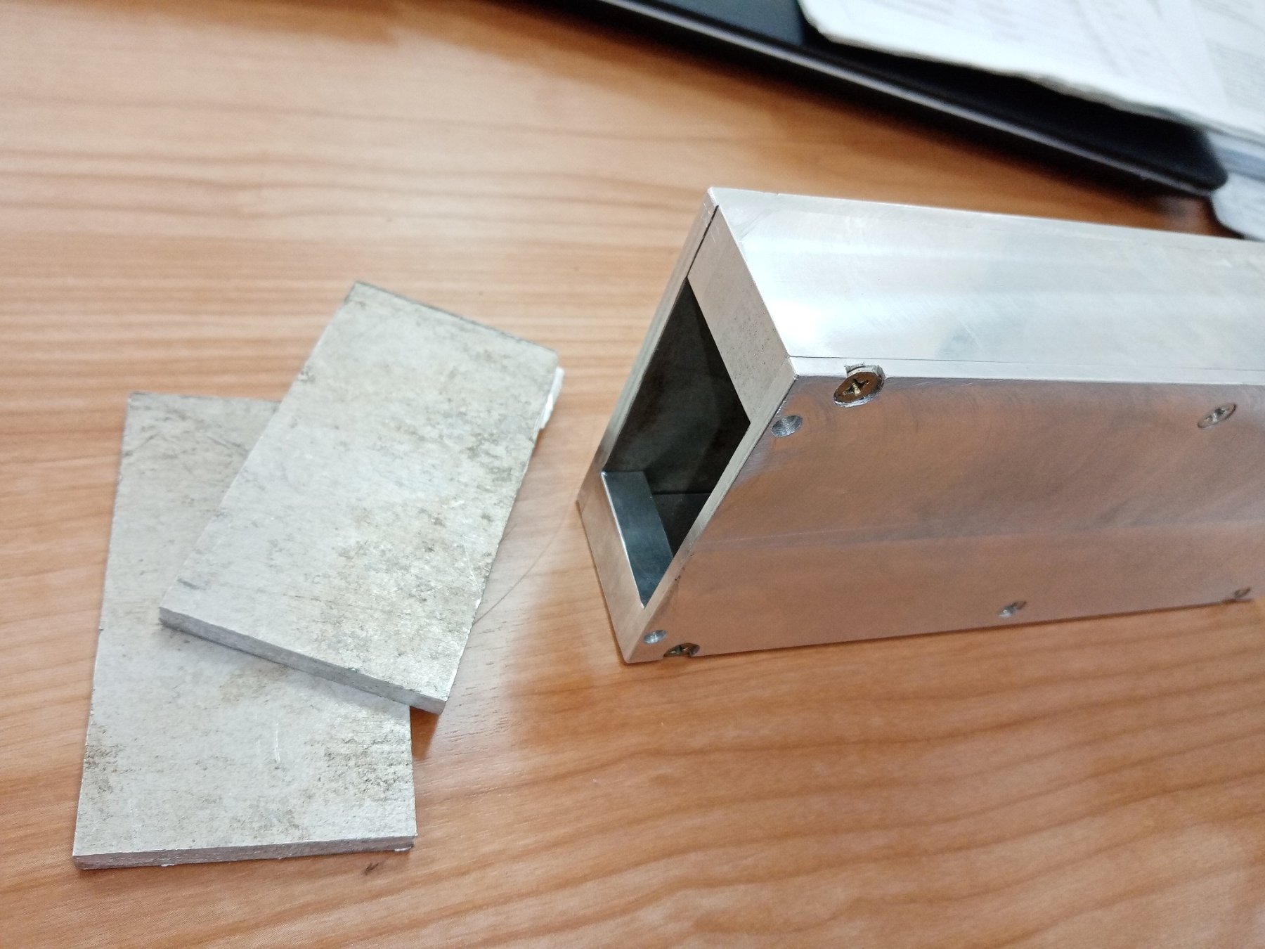

Решил запилить коробочку для батареек :)
Тоже алюминиевую
Вырезал боковушки
Приладил крышечки
Осталось приделать торцевые крышки
Предполагаю разместить 4 элемента LiFePo4 на 6 Ач
Примерно так. В серединке будет плата BMS.
Слева разъём GX12 для питания TRX и GX16 для зарядки

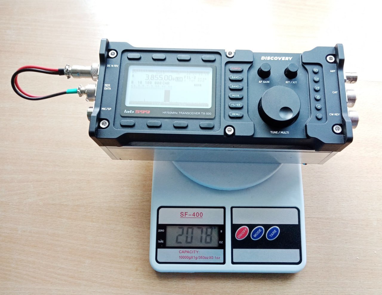

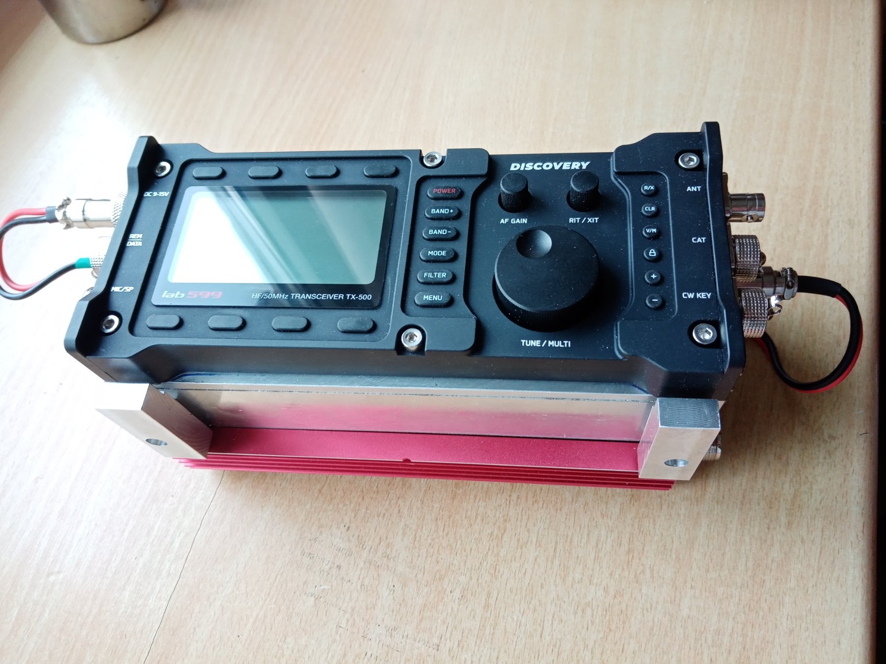

Подсобрал всё вместе. Пока без BMS.
Вышло так:
тяжеловат кирпичик
Теперь вопрос:
- я хочу установить плату BMS.
Судя по разводке, крепёжные отверстия там имеют контакт с разнополярными выводами (-С и -В).
Как закрепить плату в токопроводящем корпусе?
Я-то думал, что притяну двумя винтами плату к крышке-радиатору. А тут оказывается не всё так просто...

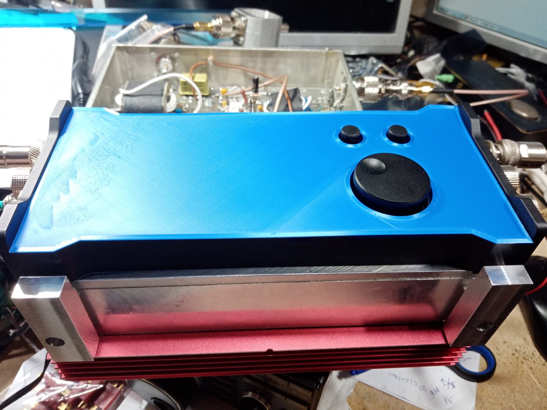

Следующий вопрос - как защитить лицевую панель.
Решил, что нужна какая-то крышка. Пока непонятно, как буду её крепить к ТРХ.
Накидал эскиз. Для проверки размещения отверстий распечатал трёхслойную пластинку 0,6 мм
Теперь нужно над этой пластиной "поднять" плиту сотовой структуры толщиной порядка 7 мм.
Первый блин был комом (не от той линии провёл привязку размера) и пластина была однослойная - немного порвалась при снятии со стола, и с одного краю рассыпалась на отдельные нитки. Трёхслойную уже можно примерять как шаблон.
Один слой печатается 20 минут. Три слоя - уже час...
