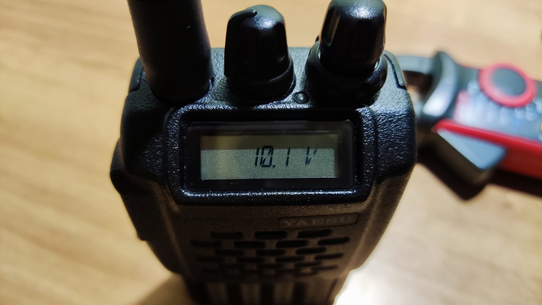

Добрый день.

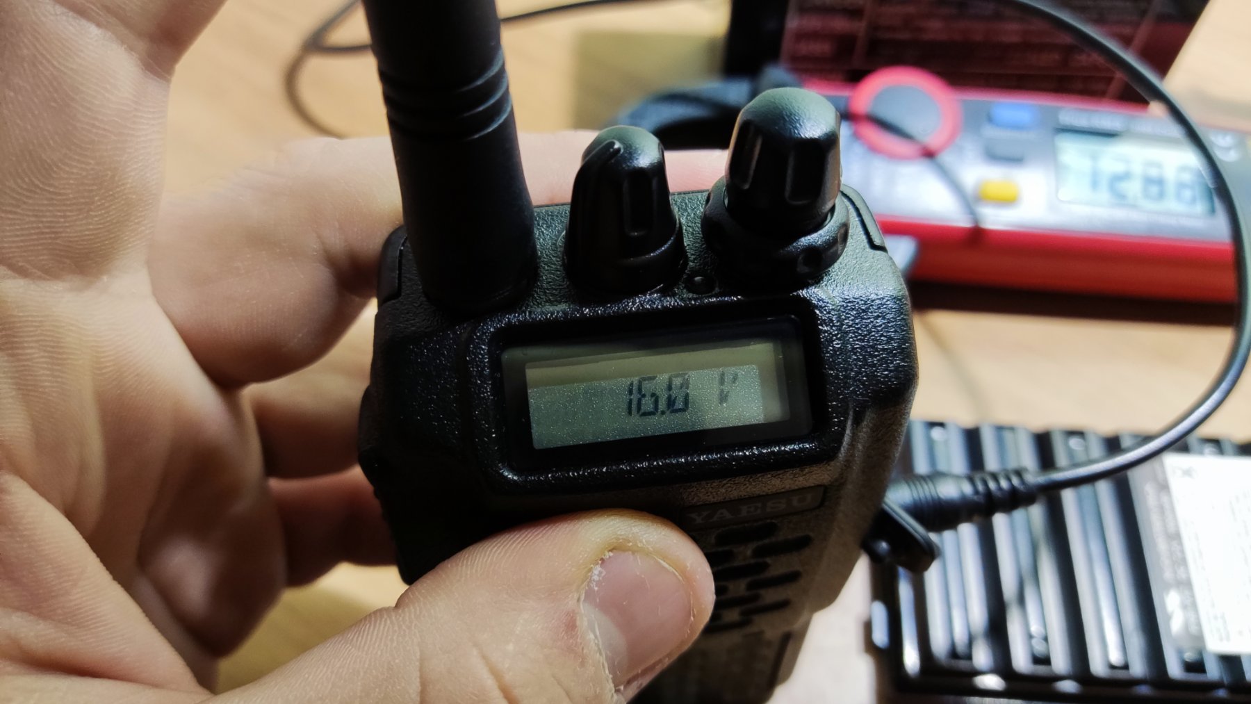

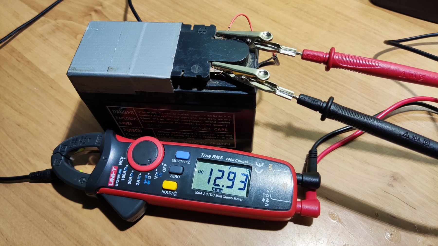

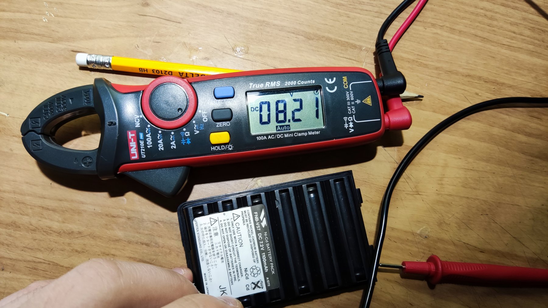

Купил себе рацию Yaesu vx-150 и при просмотре напряжения батареи я заметил, что показания завышеные. При напряжении аккамулятора 8.21V радиостанций показывает 10.1V, при напряжении внешнего аккамулятора 12,93V радиостанция показывает 16V. Разделив напряжение какое показывала радиостация на фактическое разница составила 1.23 раза. Это такая фича или какая-то неисправность?

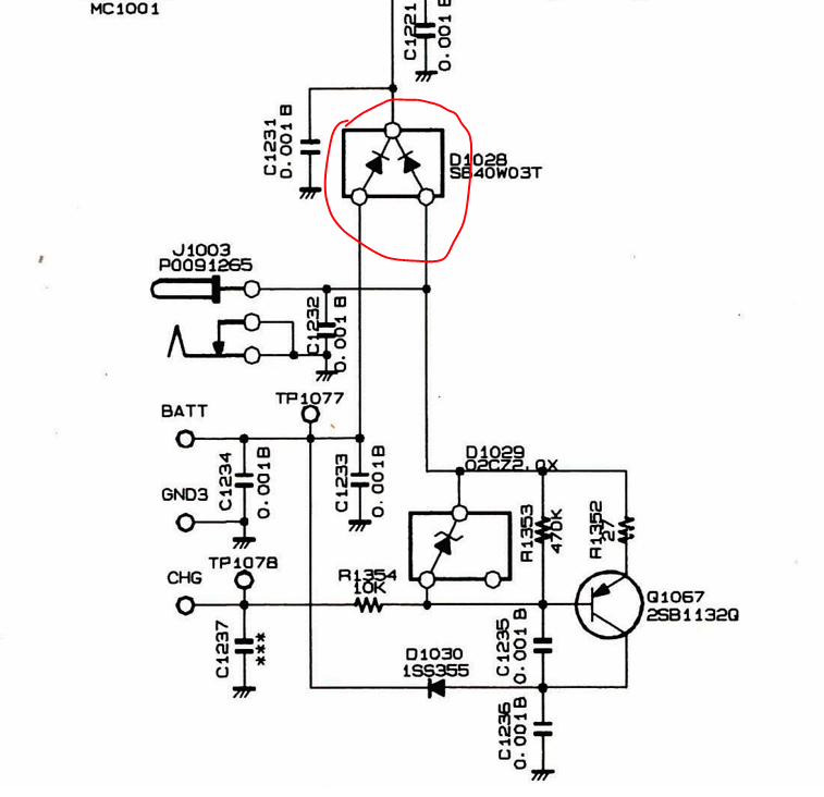

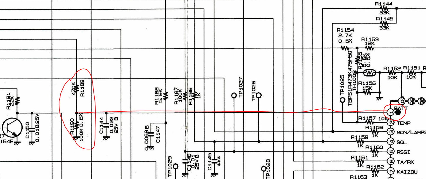

Secret, тут есть несколько вариантов развития событий.
Для начала глянем на кусок схемы: Вот эта цепочка отвечает за измерение напряжения посредством АЦП контроллера.
Нужно посмотреть, все ли там в порядке, не отвалились ли резисторы и проверить их номинал.
Далее проверить вот этот узел: В частности выделенную диодную сборку, в случае ее обрыва, напряжение может пойти в обход и значительно просесть на переходах полупроводников. Либо, если коротыш, наоборот, подскочить.
Сейчас посмотрел "Alignment" в сервисмануале, и там про калибровку напряжения ничего не сказано, значит программно не исправить.
Если что-то случилось с АЦП или внутренний опорник поплыл, то лечить только заменой контроллера.
Ну это были бы мои первые действия при диагностике, а там как на самом деле, без этой самой диагностики сказать сложно.
