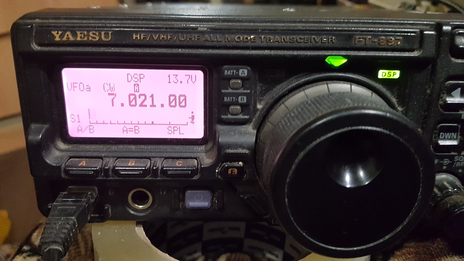

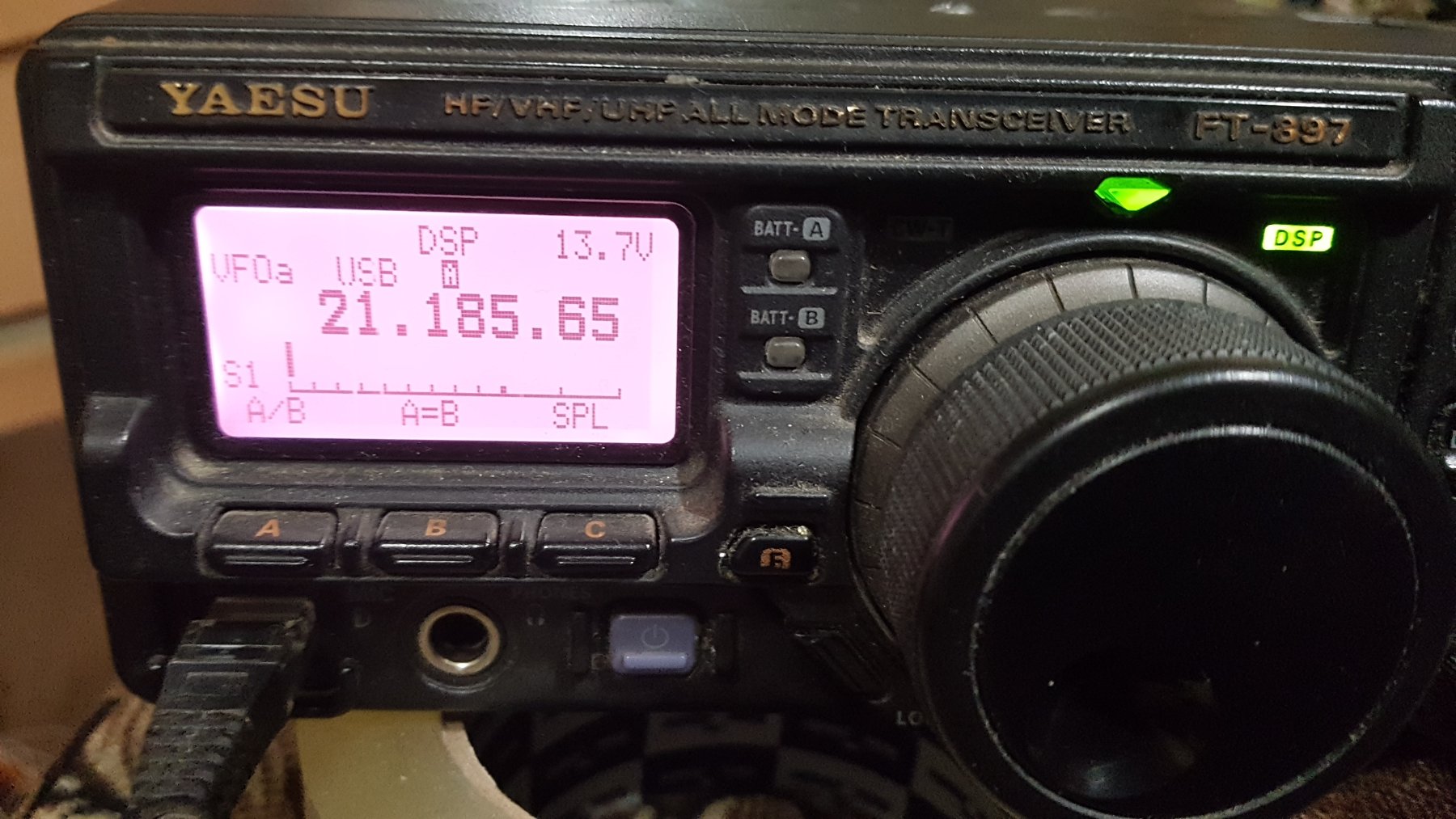

Думаю, данный топик будет интересен начинающим HAMaм. Купили трх, теперь его надо подружить с РС. Смотрим али, тот же клон U5 Link стоит >4тр. Дрянь вопрос, ща замутим такой же за пятихатку))

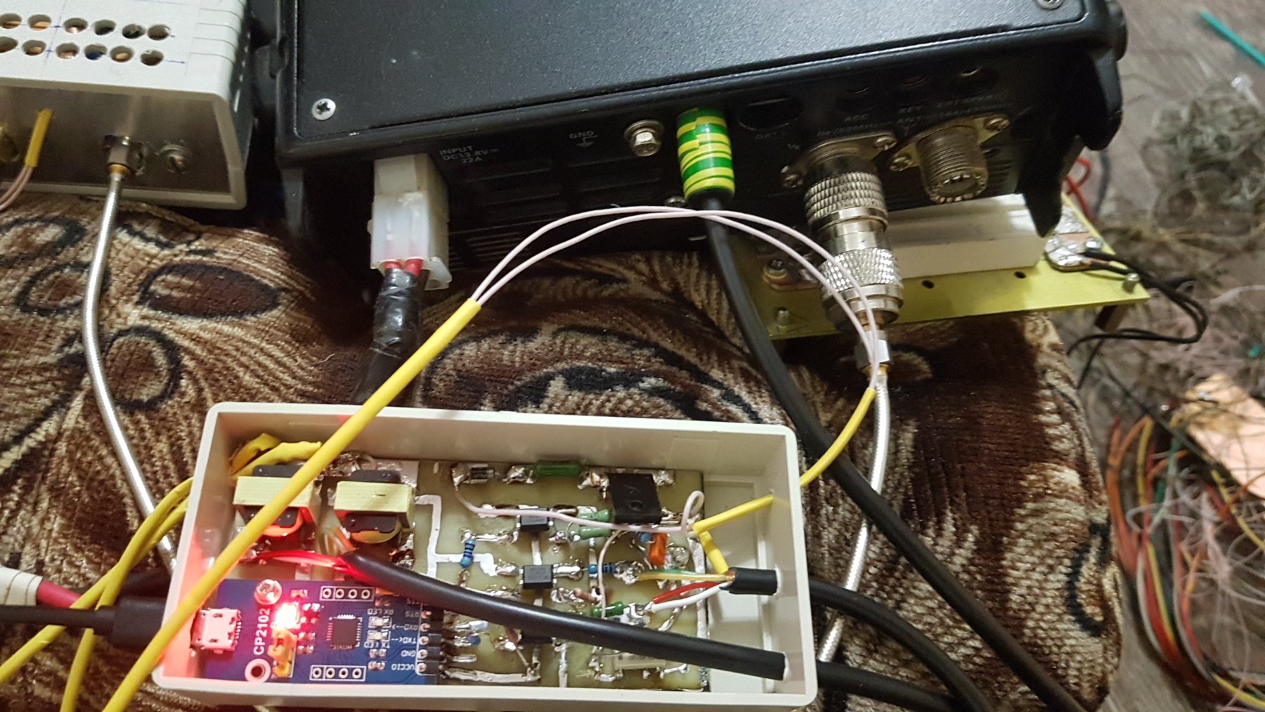

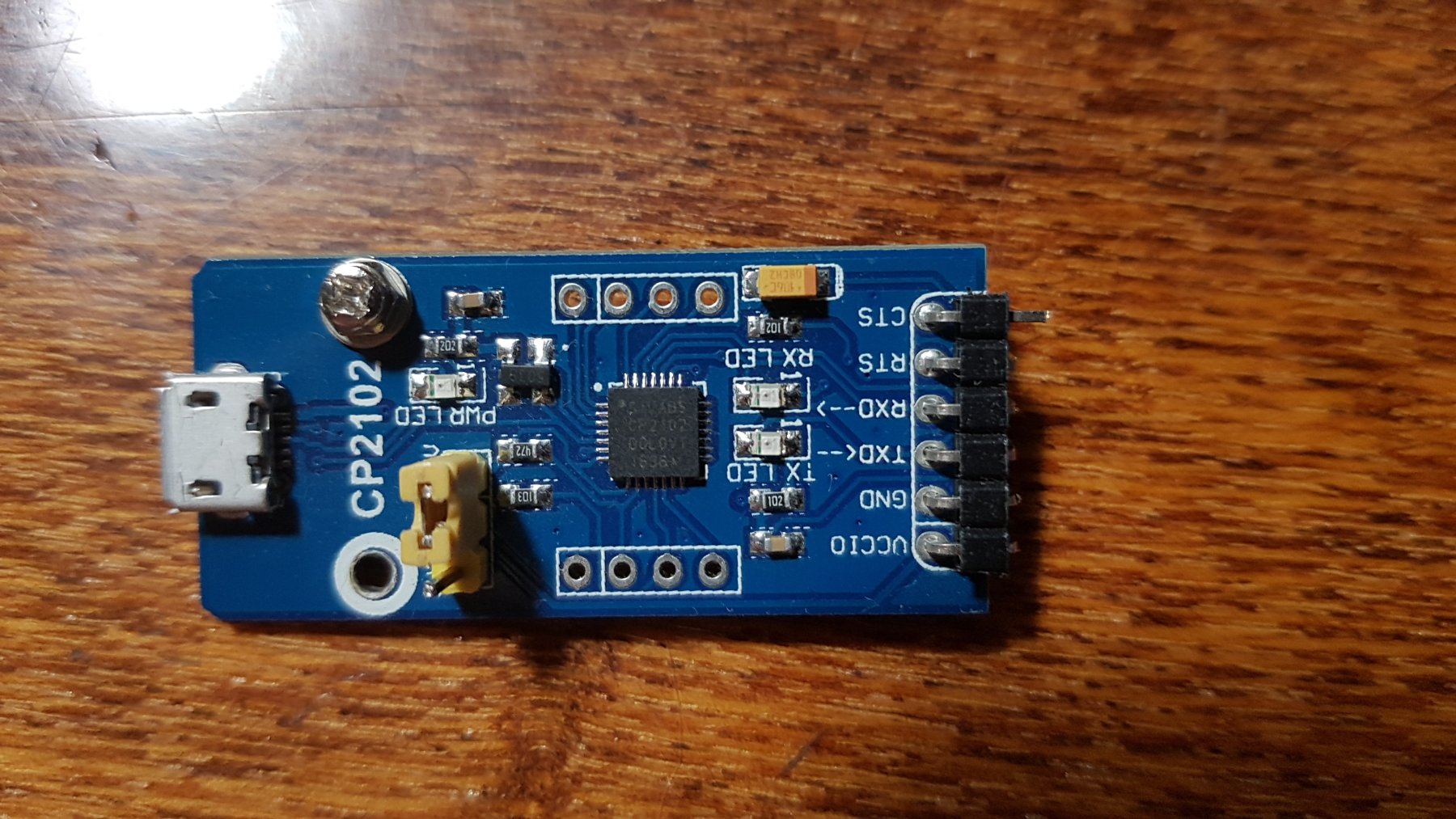

для этого нам понадобится преобразователь usb-com, возьмем CP2102

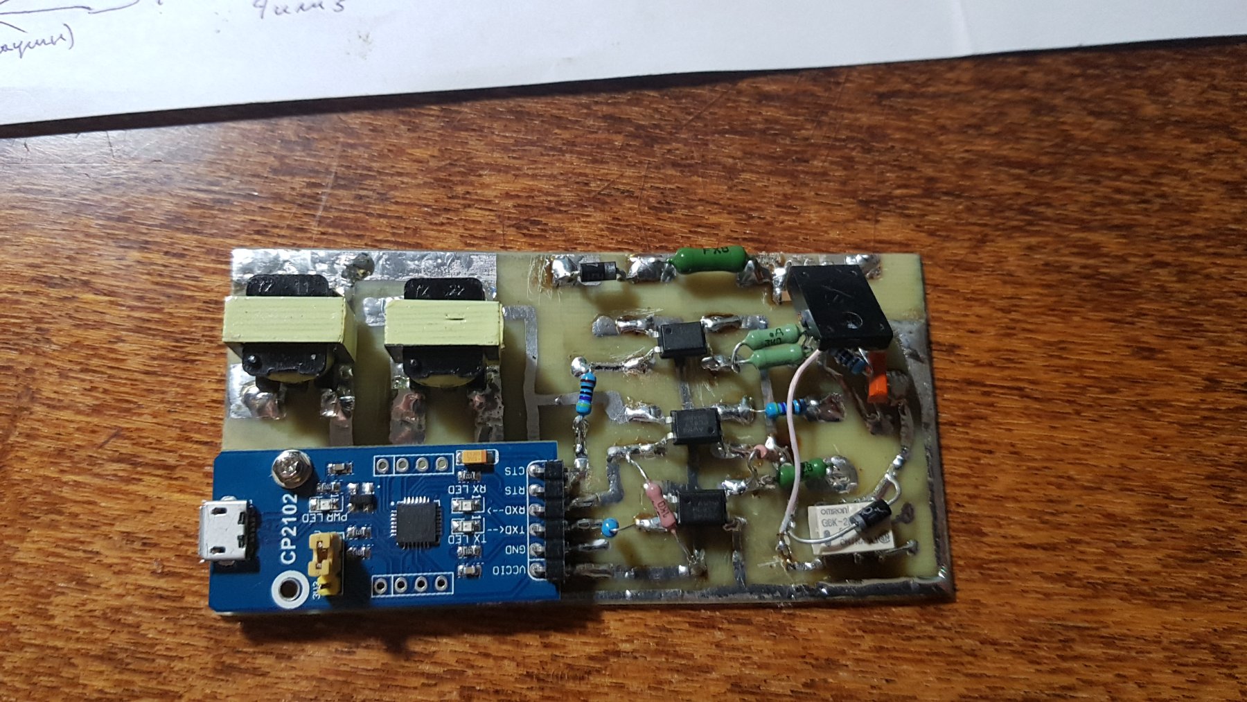

чтобы развязать РС от TRX гальванически, берем трансформаторы по аудио и оптопары по rx/tx и ptt (я применил РС817)
Э3

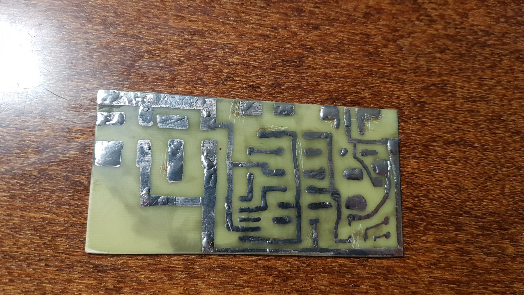

рисую плату
травим
сборка

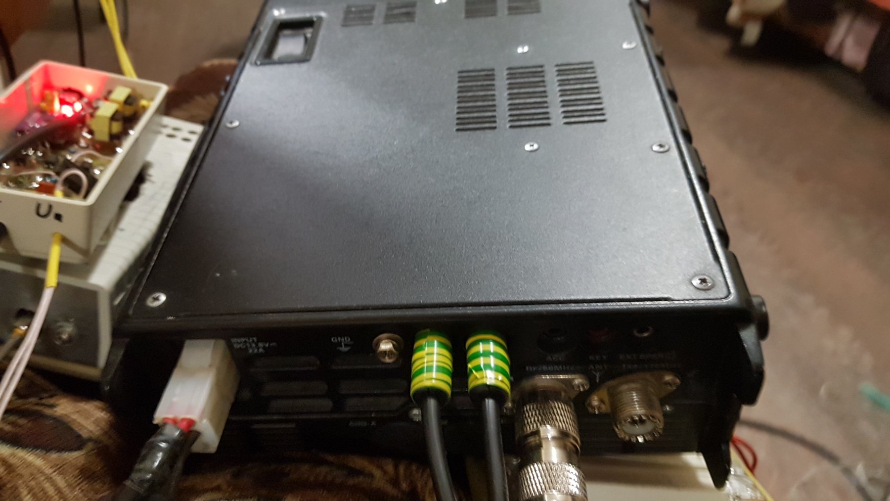

Uпит пришлось брать от БП трансивера тк предыдущий владелец спалил F1001 на main unit, а мне лень плату поднимать было, у кого все в порядке - берем Uпит на схему с разъема САТ.

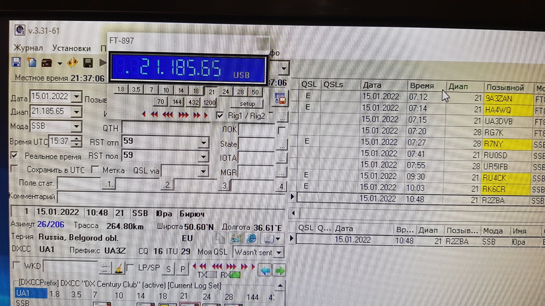

Простой САТ с гальванической развязкой
