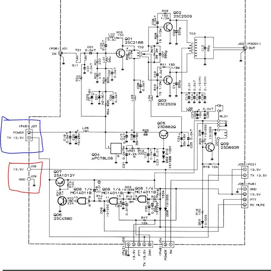

Подскажите привильно ли я понимаю что диод D09 и схема на реле защищает трансивер от переполюсовки?
Красный квадрат вход питания. Желтый,просто перемычка в разъёме питания.J04 просто кнопка.

Не совсем, он больше нужен для правильной работы системы включения питания.
