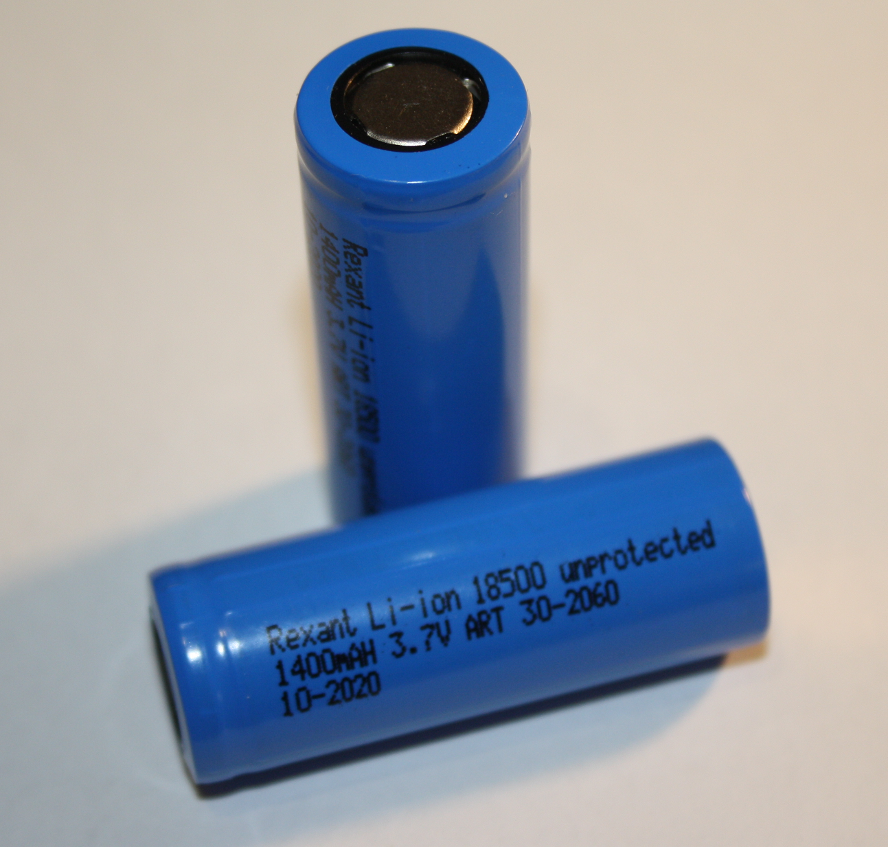

Еще немного побродив по интернету, нашел в Новосибирске аккумуляторы Li-ion 18500 от Rexant в наличии, заявлено, что емкость 1400, по цене чуть более 300 рублей за штуку, переезд и так хорошо подчистил семейный бюджет ))))), пока надо экономить на хобби )))). Сел в авто, через час, прочувствовав Новосибирские вечерние пробки, вернулся домой уже с парочкой новых аккумуляторов для ремонта....

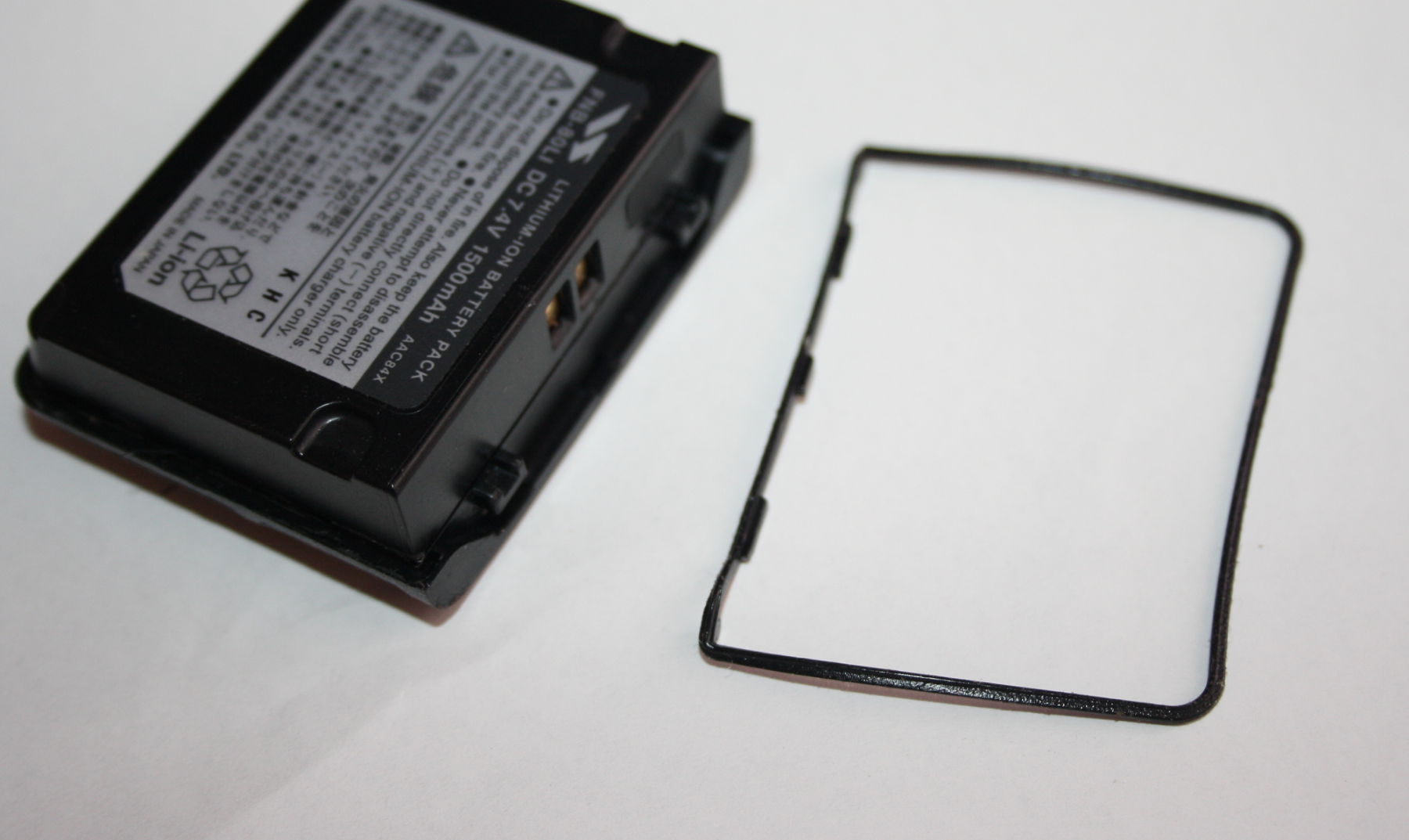

Первым делом аккуратно снимаем уплотнительную резинку с аккумулятора
Далее скальпелем, аккуратно, проходимся по шву, разделив корпус аккумулятора

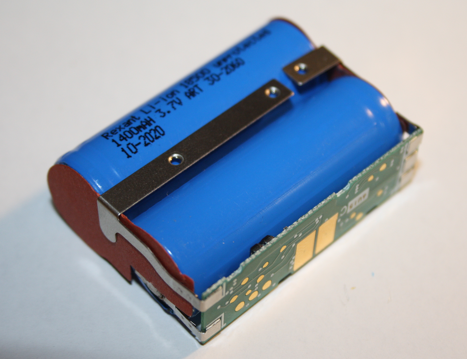

Открутив три винта, на них тоже уплотнительные резинки, вынимаем блок с аккумуляторами и платой контроллера заряда

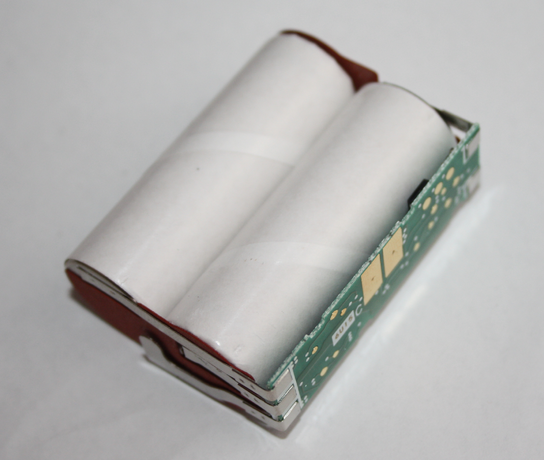

Контактные площадки приварены к аккумуляторам точечной сваркой, но с небольшим усилием отделяются скальпелем без проблем
Записав и зарисовав как все было собрано, взял новые аккумуляторы, зачистив надфилем, залудив припоем места пайки на аккумуляторах и контактных площадках используя жидкий флюс, припой и 25-ватный паяльник, собрал все обратно, в оригинальной статье пишут, что паять надо быстро, дабы не перегреть новые аккумуляторы, придерживался данной информации.
Скажу так… 25-ватный паяльник слабовато прогревает поверхность нового аккумулятора, но его хватает.

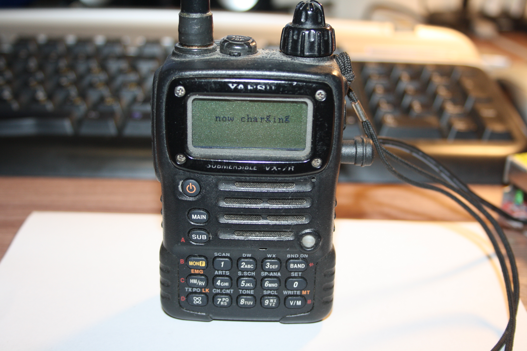

После сборки корпуса аккумулятора, использовал быстро-клей для пластика, замерил напряжение, тестер выдал 6.6 v, поставил на зарядку
Через полтора часа, радивка сказала, что заряд закончен.
Замерил напряжение на аккумуляторе, тестер показал 8.35 v.
Оставил радивку включенной на сканировании, слушаю авиа и местных УКВ-истов, но пока только авиа слышно. Посмотрим на сколько хватит восстановленного аккумулятора.
Пока писал и редактировал данную заметку прошло полтора часа, полет нормальный!
Итого: потрачено почти 800 руб. и примерно час времени. Экономия на лицо, надеюсь заряд будет долго держать!

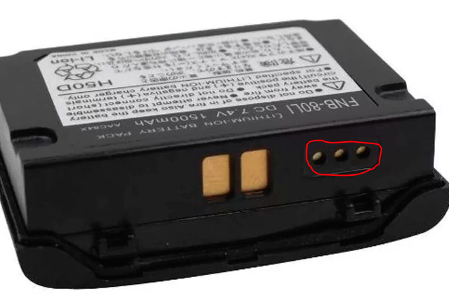

Когда работал в yaesu, эти АКБ лежали на складе ГОДАМИ, и естественно саморазряд в ноль. Директор приказал оживить, и вот я разобрал одну штучку, изучил устройство а затем цеплялся одним проводом к основным контактам а другим к одному из сервисных, вот этих: И на блок питания. Напряжение поднималось и уже штатными средствами батарею можно было зарядить. После нескольких циклов заряд-разряд, проверял внутреннее сопротивление и емкость. Нужно ли говорить, что все батареи после такого возлежания и глубочайшего саморазряда превращались в ... плохие батареи.
