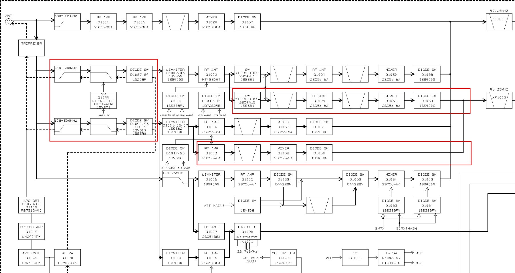

Если смотреть блок схему то ВЧ-фильтры для обоих приемников используются одни и те же.
- yaesu-ft-2dr-Block Diagram.pdf
- (503.35 КБ) 682 скачивания

Это понятно, только разделение сигнала проходит чуть раньше по блок-схеме. Но если бы проблемы были с ВЧ-фильтрами то на другом приемнике на этих же частотах были бы такие же проблемы.

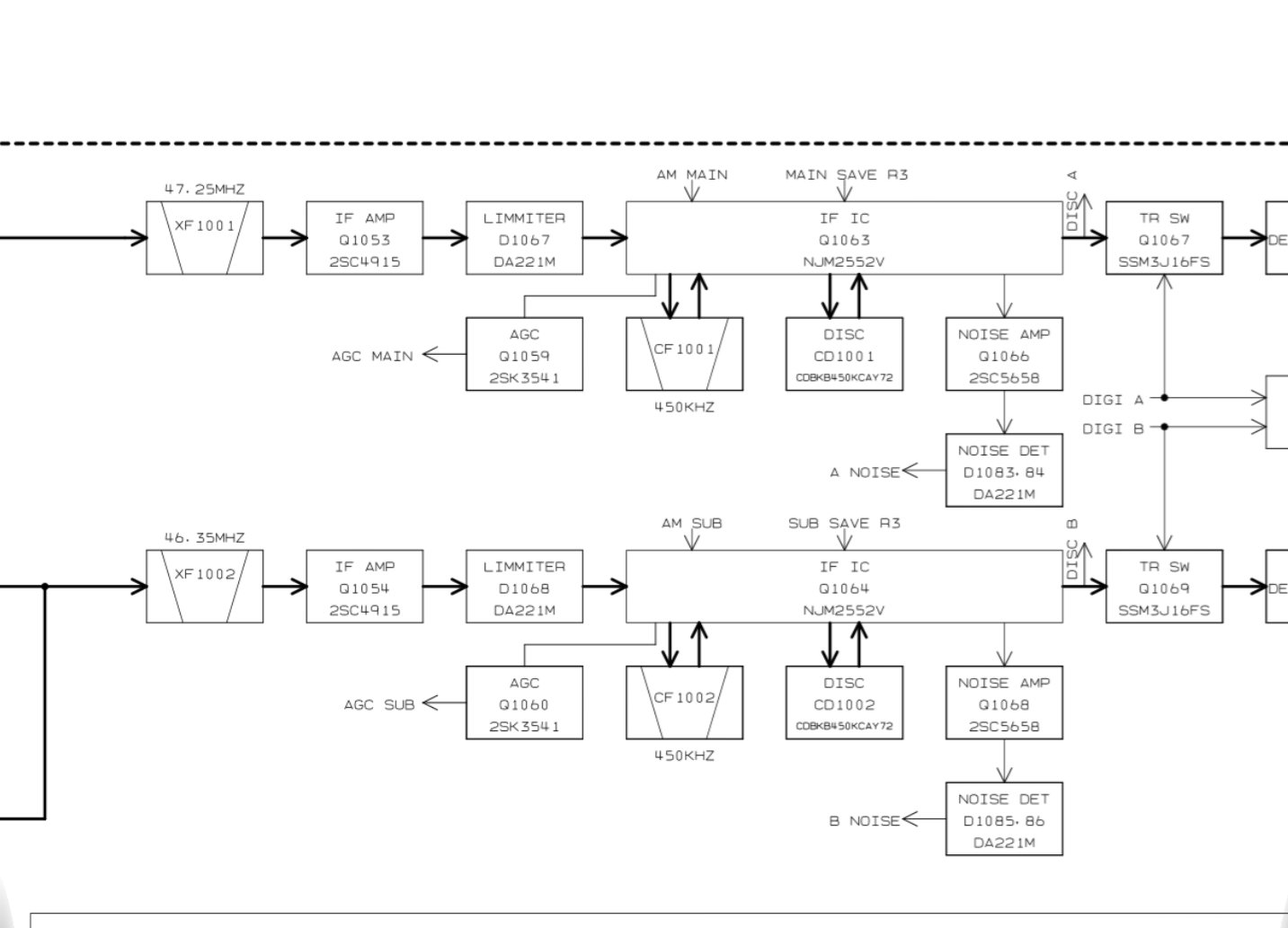

Визуальный осмотр платы результатов не дал. По схеме на втором приемнике по 2ПЧ стоит керамический дискриминатор Murata CDBKB450KCAY72-R0 и керамический фильтр Murata CFWKA450KFFA-R0. Возможно что проблема в этом самом дискриминаторе или же скорее всего менять фильтр?

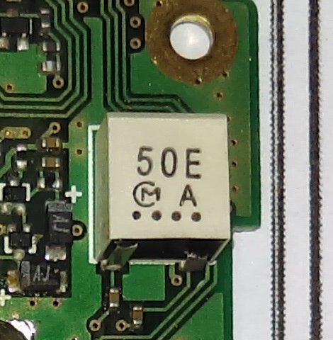

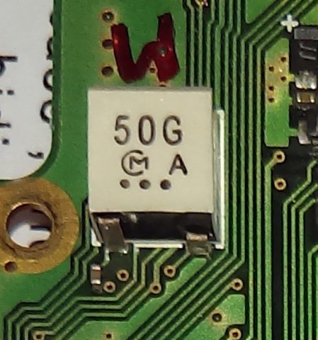

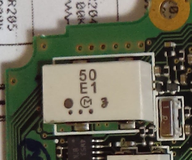

Доброго всем!Andy-H писал(а): ↑18 мар 2021, 13:44Визуальный осмотр платы результатов не дал. По схеме на втором приемнике по 2ПЧ стоит керамический дискриминатор Murata CDBKB450KCAY72-R0 и керамический фильтр Murata CFWKA450KFFA-R0. Возможно что проблема в этом самом дискриминаторе или же скорее всего менять фильтр?
мне тоже интересно, именно про такие фильтры
лежит зверушка с похожими симптомами и такими белыми фильтрами
и нигде не упоминается, что они могут дохнуть как чёрные ТОКО которые бородавками покрываются.
хотя у китайцев и "на кварце" они продаются, пока в размышлениях

Дохнет обычно керамический фильтр который последний (большой) на ваших фото. Дискриминатор реже выходит из строя.Андрей24 писал(а): ↑18 мар 2021, 17:12Доброго всем!
У Yaesu VX-6R похожая проблема с фильтром, да и вообще у Yaesu. Моя рация активно использовалась на улице, в холод, падала, поэтому неудевлюсь если это проблема от фильтра.
У Китайцев миниму 20 шт. продают. На Кварце тоже минимальный заказ 500 руб. Поспрашиваю б\у, но хотелось бы новый.

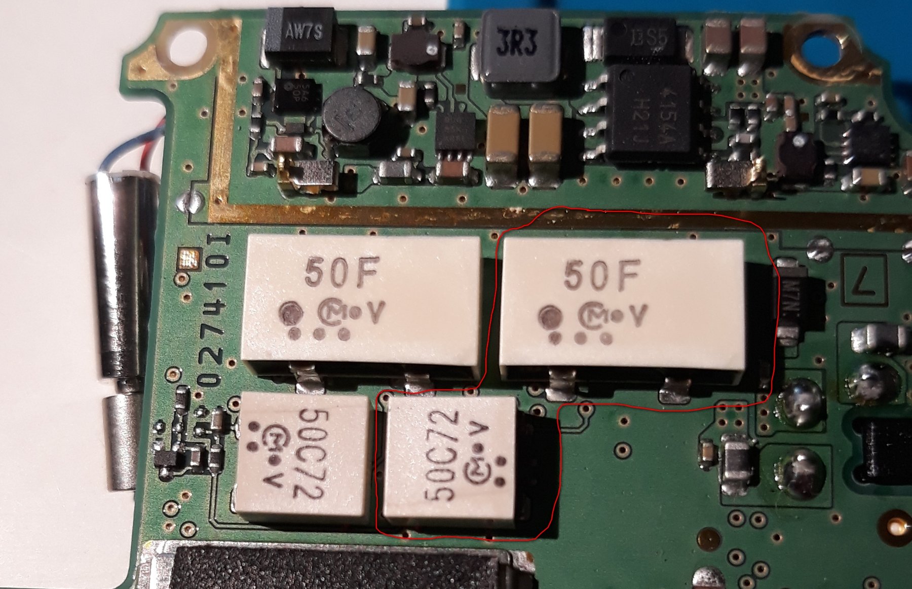

В моём варианте на фото все три это фильтрыAndy-H писал(а): ↑18 мар 2021, 18:36Дохнет обычно керамический фильтр который последний (большой) на ваших фото. Дискриминатор реже выходит из строя.
один в MAIN приёмнике и два SUB приёмнике (широкая и узкая полоса)
по всем признаком все повадки как у самого плохого фильтра ТОКО, но внешне так не выглядит
и про серые планарные нет в сети упоминания о схожей проблеме.
