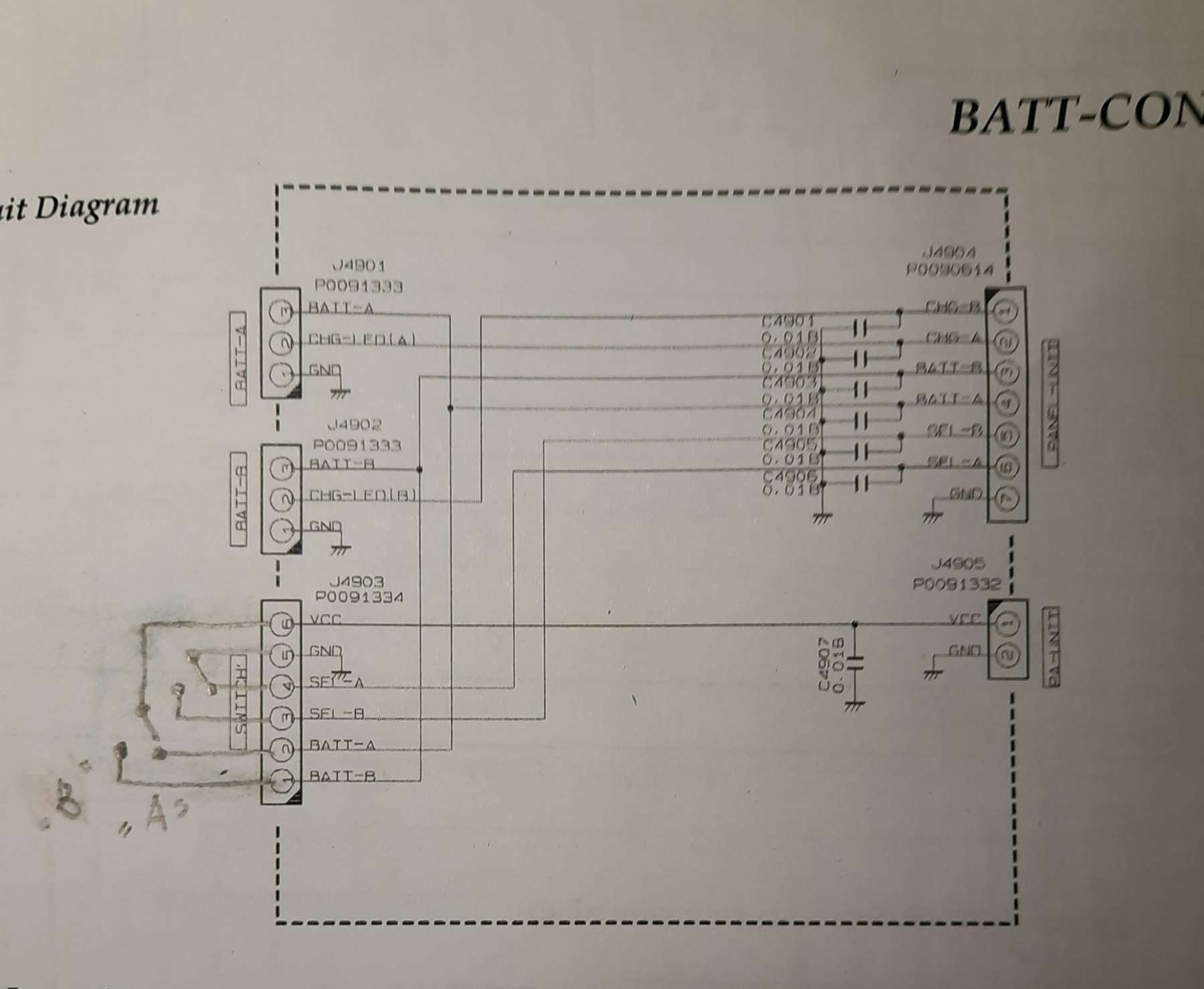

Очень похоже на то, что в переключатель набилось пыли и влаги, в общем не мудрено, он же на верхней крышке. Я сейчас уже не помню распайку самого переключателя, может он там должен сигнальные провода притягивать к плюсу питания? Надо прозвонить и разобраться.

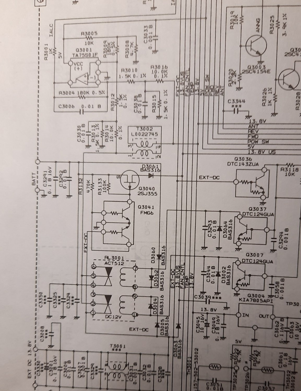

rd3ze, прошу прощения, я неправильно посмотрел на схему. По идее на разъеме, что идет к PA-unit, вообще не должно быть напряжения, иначе происходил бы неконтролируемый заряд АКБ. Соответственно, если напряжение туда попадает, то аппарат видит, что батарея есть.
Тут либо виноват диод D3061 либо по каким-то причинам замкнуто реле.

диод D3061 в прямом и обратном - сопротивление 10-20 ком. Чем можно временно заменить из доступных "советских" диодов? Схема немножко не така как в доступных сервис мануалах (в цепи полевик)..
rd3ze
Проблема FT-897
Сообщение R2AJI » 28 янв 2021, 10:06
rd3ze, туда в принципе можно поставить почти любой выпрямительный диод, но только зачем советский? Лучше поищите на платах в похожем корпусе, городилово не стоит устраивать.
