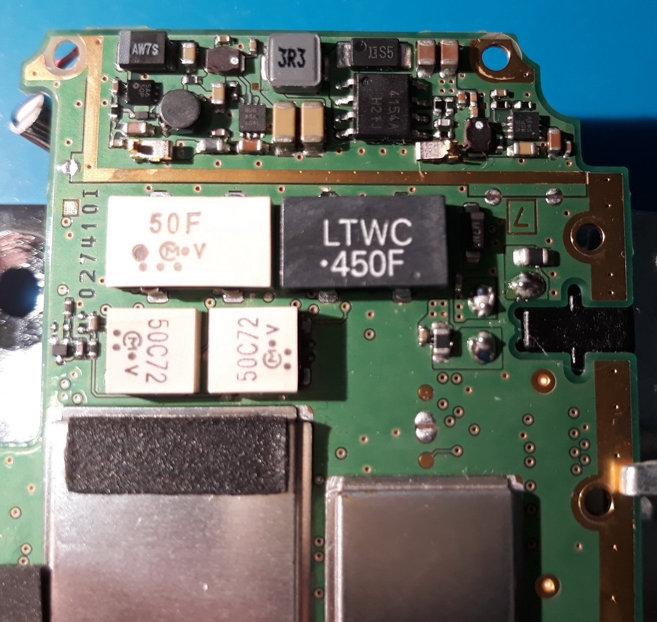

Я на своей практике как бы не встречал проблем с такими фильтрами, но всяко может быть. По поведению очень похоже именно на проблемный фильтр.

Спасибо Владимир, заказал фильтр в Кварце попробую заменить. Тоже больше склоняюсь к фильтру, скорее всего повредился при падении рации. По итогам отпишусь в теме.

Тему можно закрыть. Проблема решилась заменой керамического фильтра по 2ПЧ. Визуально фильтр был в хорошем состоянии. Скорее всего вышел из строя после падения радиостанции.
