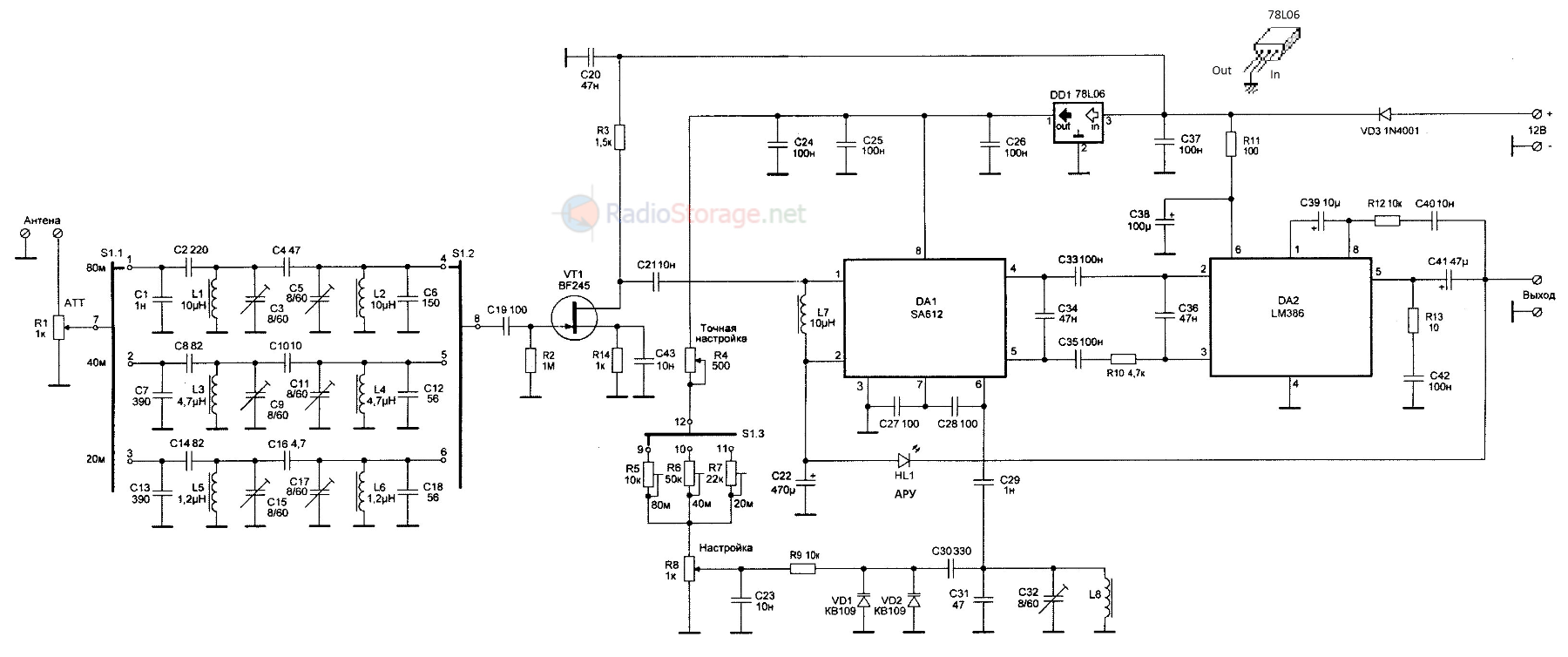

Собрал приемник по схеме
Покупал NE612 на али, ни одна не запускается( тестировал в приемнике на авиадиапазон), думаю стенд собрать для тестирования, может как смеситель хоть заработает.
Проблема не запускается гетеродин на SA612. Катушку делал (10 мкГн) проводом 0,15 не работает, переделал на 0,35 как в статье, не запускается ( у меня кольцо 37-6, 55 витков). Смущал резистор 10 к в питании варикапа, поставил 100к, не работает все равно. Что подскажете?Покупал NE612 на али, ни одна не запускается( тестировал в приемнике на авиадиапазон), думаю стенд собрать для тестирования, может как смеситель хоть заработает.

SA612 с алика в DIP корпусе?

Доброго дня! ИМХО, если уж заведомо исправный чип не загенерил, значит проблема не в этом. Проверьте монтаж, наличие соплей, плохой пайки. Если монтаж СМД - бывали случаи установки компонентов не тех номиналов, может варикапы впаяны не правильно. Короче - проверяйте все, что можно.
С ув.
PS: наличие/отсутствие генерации чем фиксировали?
С ув.

Осциллографом, на случай возможной доп. емкости щупа, tinySA использовал. Для настройки контура подключал nanoVNA. Контур перестраивался от 3,5 до 3,75. Были проблемы с дорожками на плате (Тележникова), отрываются пятачки, поэтому тестировал все конденсаторы в контуре, там 4-5 конденсатора и одна катушка, больше нечего проверять. Может добротность контура нужна определенная?

Тогда только и остается - проверка монтажа и номиналов компонентов, мониторинг наличия питающих напряжений, прозвонка дорожек на наличие контакта / коротких замыканий. Кстати, панельки под микросхемы проверяли? Ножки микросхемы надежно контактируют с панелькой?
Еще вариант, в случае, если рекомендации выше не помогли, отцепить кондер С30 и попробовать запустить это дело без него.

Гетеродин завелся, иногда срыв бывает при касании катушки, разберемся, правда диапазон узковат 3,57-3,75 МГц. Тестировал NE транзистора между 6-7-8 ногами нет, есть диод 8-6, еще по даташиту на входах( 2,3) резисторы 1,5 кОм на землю, их нет ни у NE ни у SA.

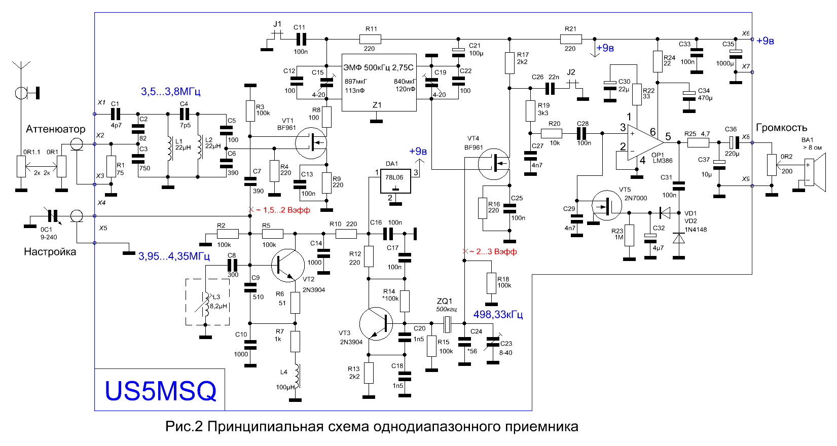

Хотел обсудить, для согласования нагрузки ДПФ наверно нужен резистор 50 Ом в точке 8, так как входное сопротивление полевого транзистора велико и ориентировочно резистору 1Мом? Второе в данном ДПФ , вторая контур практически не влияет на полосу, если что конденсатор связи не увеличивать.
