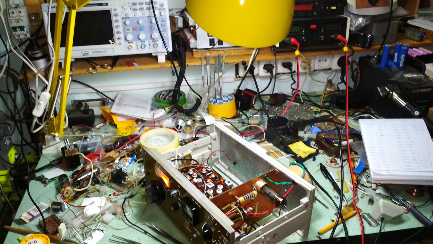

Я сам переживаю :) Пока решил прибраться в мастерской, а то с этим трансивером развёл бардак...
Творческий беспорядок, конечно, вещь хорошая и необходимая, но не до такой же степени :D В кадр не влезло то, что лежит на полу, на шкафу справа и столике слева :geek:
