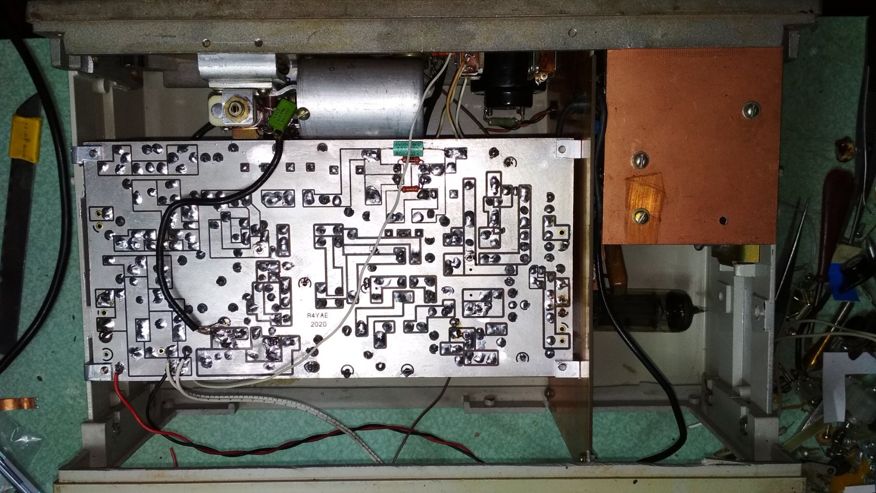

Закончил монтаж ГПД, перед градуировкой шкалы решил провести тест на стабильность частоты и был приятно удивлён :) первоначальный выбег частоты за первые 10 минут работы всего 10 Гц вниз, за последующие 30 минут частота уменьшилась ещё на 20 Гц! Это с закрытыми крышками корпуса, чтоб исключить флуктуации частоты из-за возможных сквозняков. Частотомер у меня самодельный с термостатом и дискретностью счёта 10Гц. Менялась только последняя цифра :) Результат более чем хороший, не зря столько возился с катушкой!

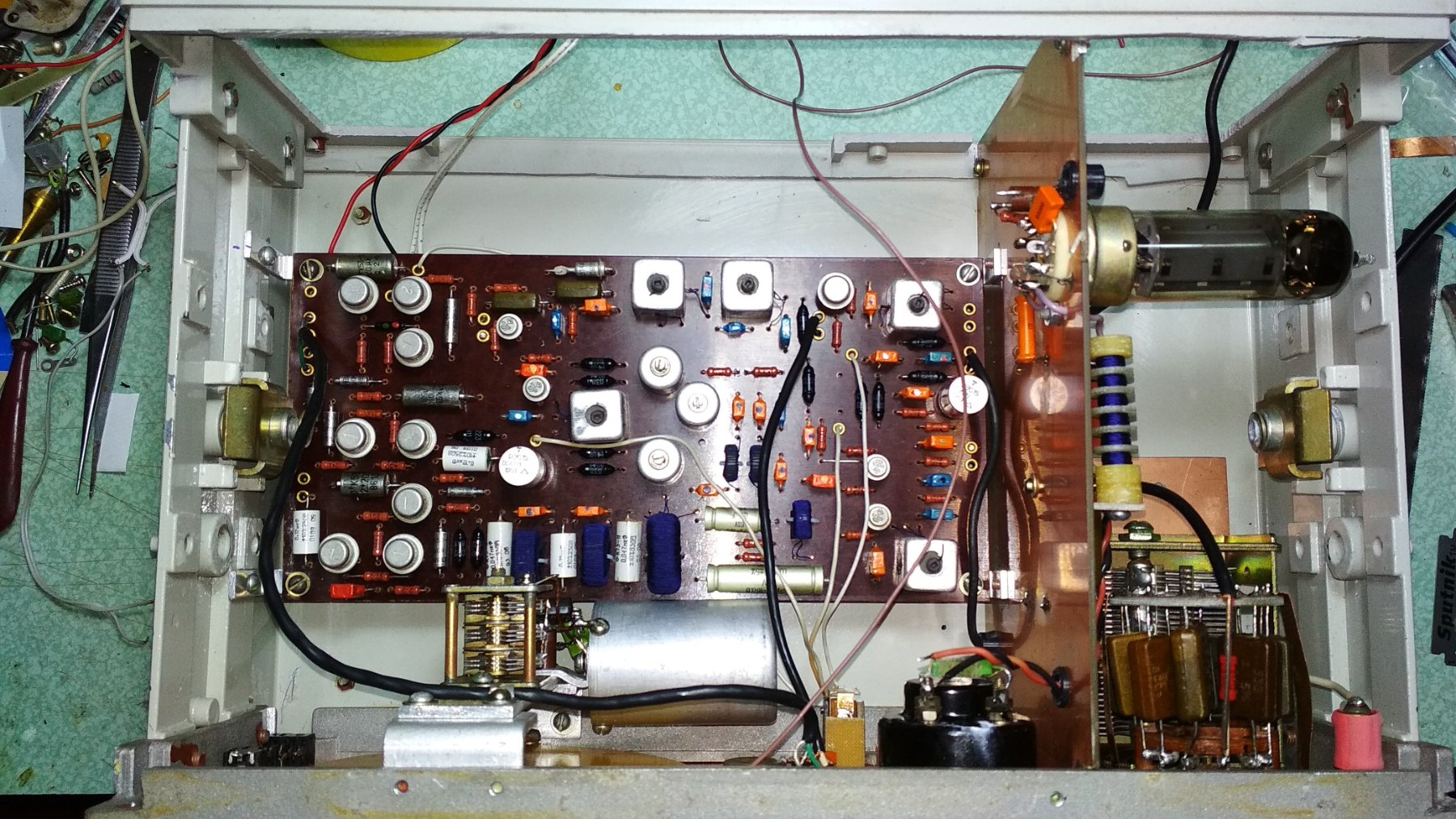

Наконец-то завершилась основная часть слесарных работ. Отградуировал шкалу и соединил всё проводами. Вопреки традиции, когда устройство волшебным образом перестаёт работать после помещения платы в корпус, всё заработало как надо. Только вот чувствительность явно упала, пока не измерял, но изменение весьма заметно. Похоже, связано это со слабой связью между П-контуром передатчика и входным контуром приёмника - конденсатор всего 2,7пФ. До этого антенну я подключал ко входу приёмной части трансивера через согласующий трансформатор, и усиление ВЧ с громкостью приходилось сбавлять.

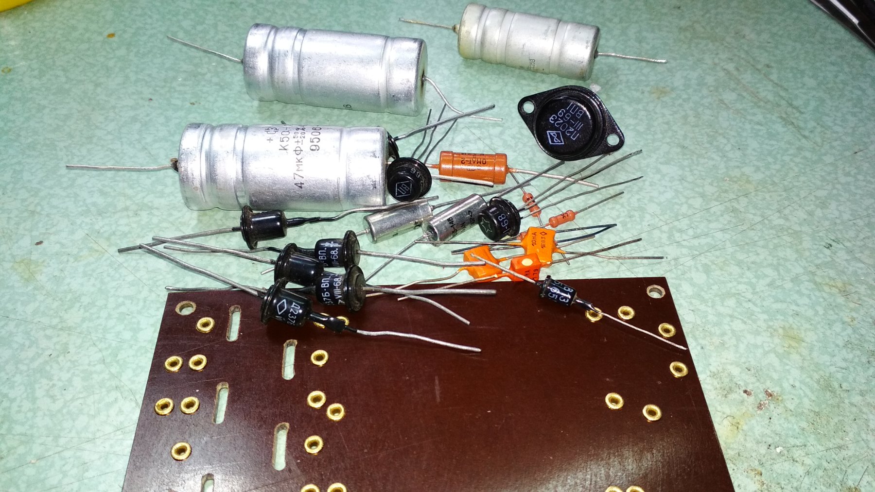

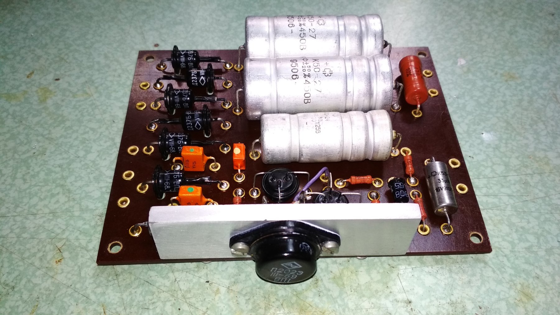

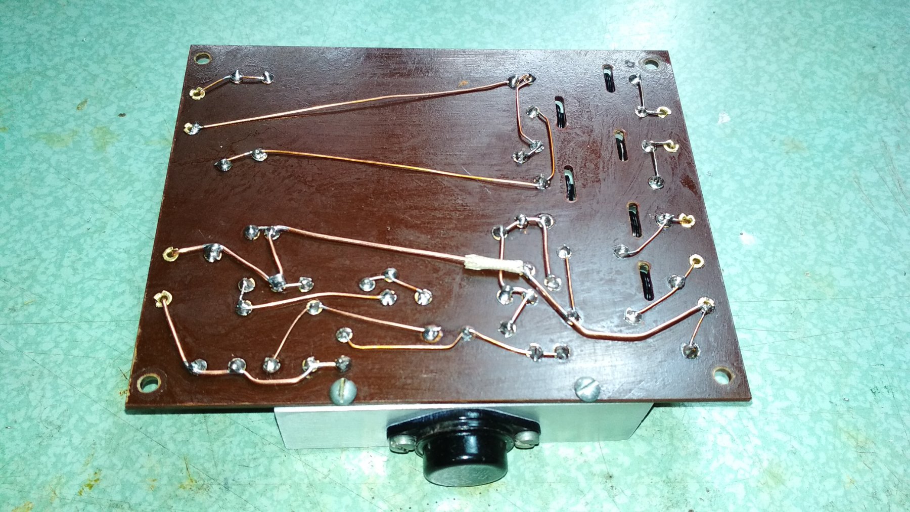

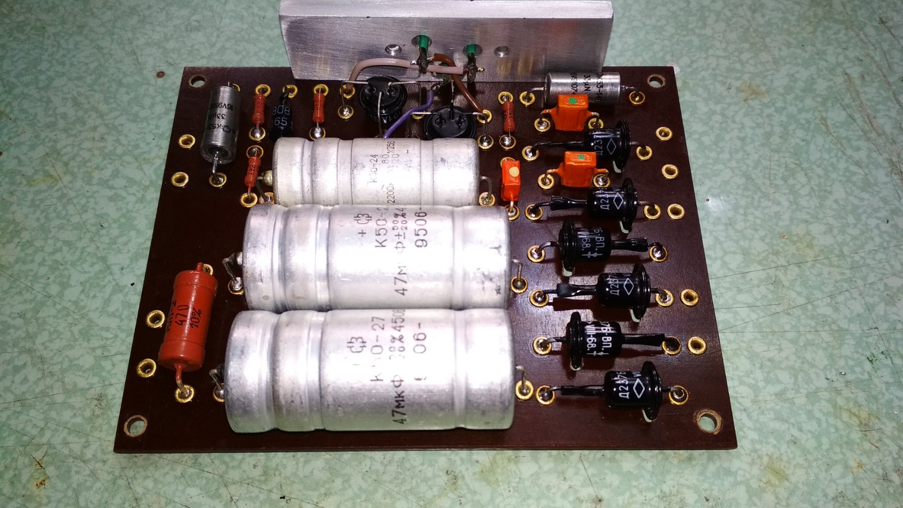

Собрана и налажена плата выпрямителей и стабилизатора 12 вольт. Гетинакс и пустотелые заклёпки просто созданы друг для друга. Решил применить навесной монтаж для интереса. Элементная база так же "антикварная", диоды и транзисторы 60-х годов с военной приёмкой
Теперь осталось только намотать трансформатор и завершить сборку аппарата окончательно. Сейчас занимаюсь подбором тороидального сердечника, чтоб подошёл как по габаритам, так и по мощности

Денис, очень красиво. Подскажи, где берешь клепки-пистоны и чем клепаешь?

Заклёпки брал тут https://aliexpress.ru/item/32889649663.html развальцовываю хвостовиком метчика, заточенным конусом под углом в районе 90 градусов

На чпу отверстия в плате делали или руками сверлили? Даже пазы под диоды не поленились сделать, вот это подход!
