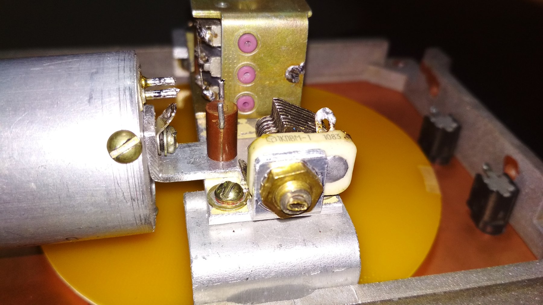

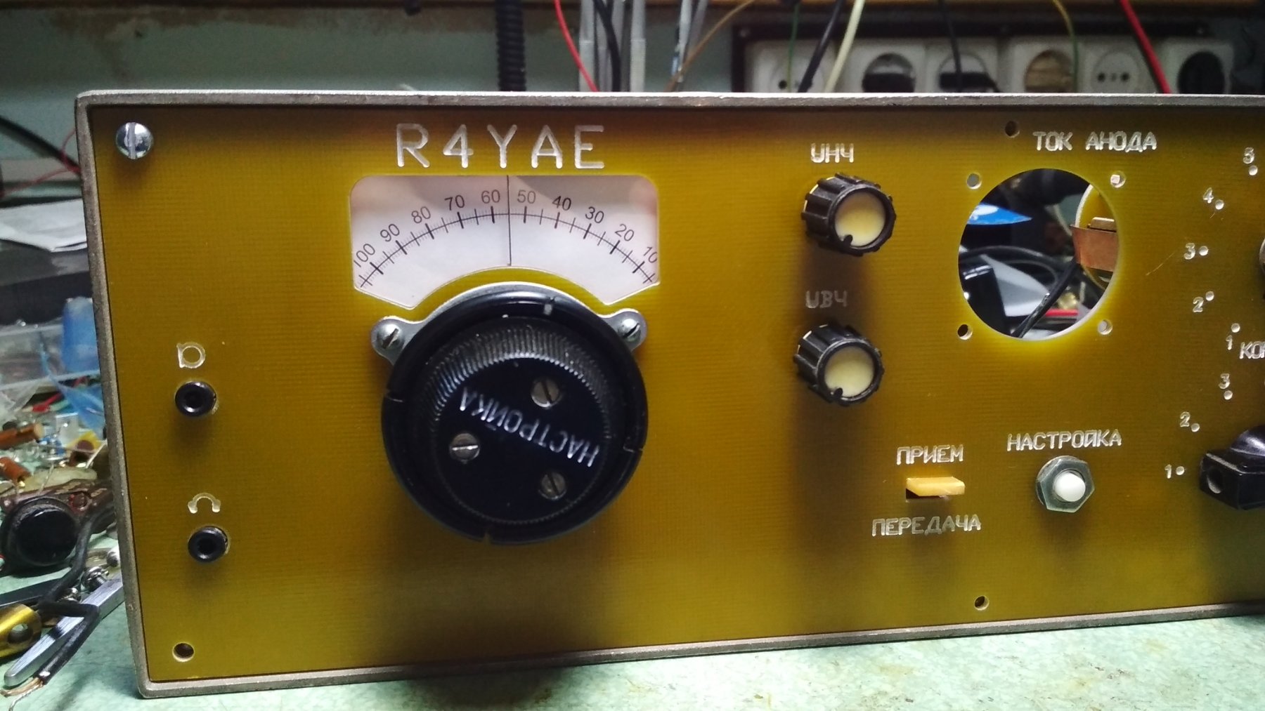

Денис, выздоравливай! Тангента ГОГНЬ! стеклышко зачет, не нравится крепление платы с КСОшками
Сообщение R2AJI » 24 мар 2020, 11:08
Я конечно понимаю, что нагрузки данный узел не испытывает, но крепление на тонкой медяшке, мне показалось слабеньким...
- Сообщения: 397
- Благодарил (а): 54 раза
- Поблагодарили: 186 раз
Сообщение R4YAE » 24 мар 2020, 11:40
Диск держится на выводах 11 конденсаторов и одного резистора. Довольно крепко и надёжно. Всяко прикидывал, но так и не придумал, как смонтировать этот узел лучше

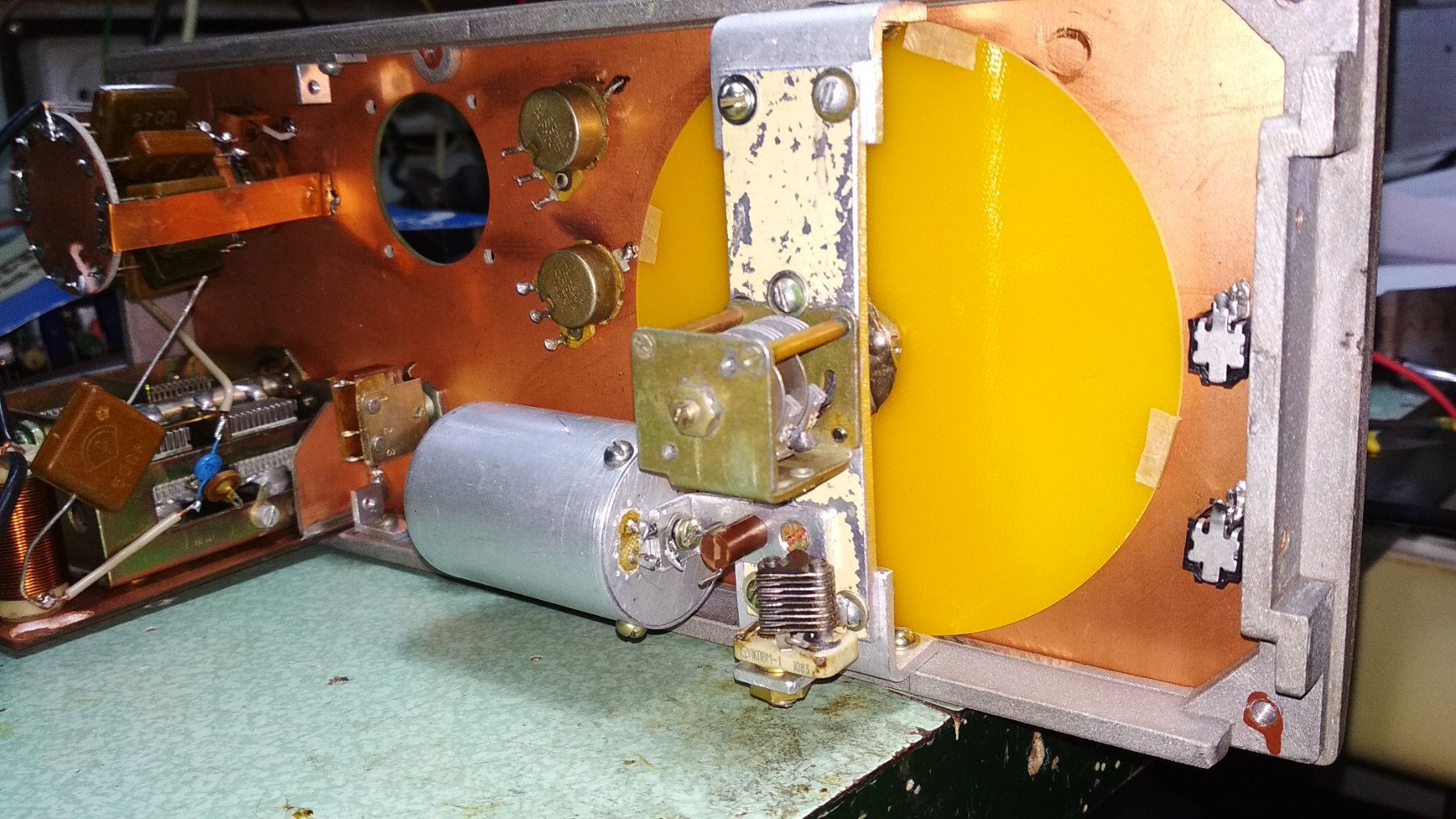

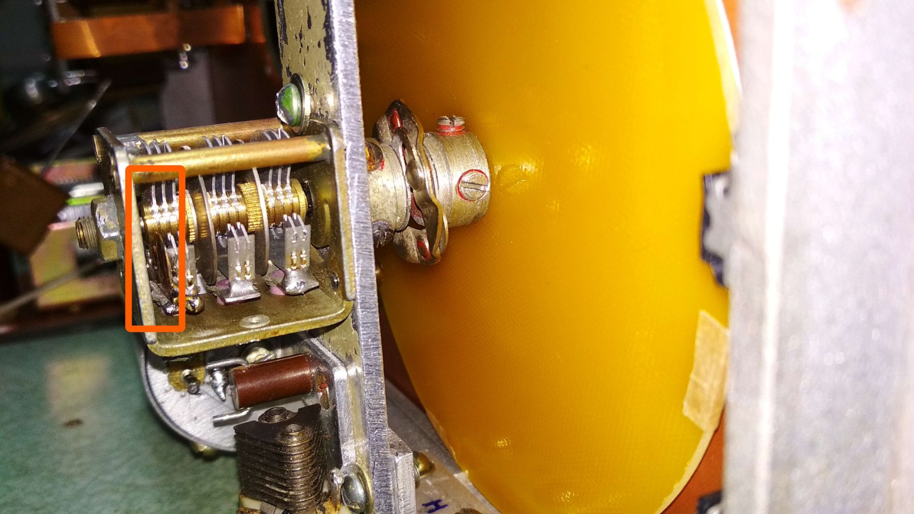

Сообщение R4YAE » 27 мар 2020, 18:20

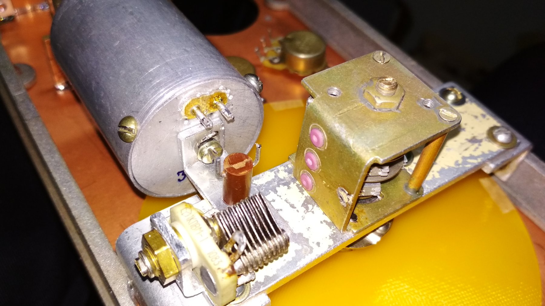

Пока моя иммунная система борется с болячкой, руки борются с железом. Вернее, алюминием и его сплавами...
Наконец-то закончил узел перестройки ГПД. Слесарка - дело очень не быстрое, хотя, казалось бы, ничего сложного.
КПЕ жёстко закрепил на толстой дюралевой планке, которая крепится к передней раме шасси при помощи двух широких уголков. Крепежа не жалел, по два винта с каждой стороны. Тут жёсткость конструкции очень важна На этой же планке жёстко закрепил катушку гетеродина и подстроечный конденсатор На диск шкалы прикрепил временную шкалу, размеченную угловыми градусами от 0° до 180°. Для того, чтобы начертить настоящую шкалу требуется сначала записать градус, соответствующий определённой частоте, после чего в графическом редакторе остаётся метку частоты поставить на шкале в соответствующем месте. Так же решил вопрос с недостаточным перекрытием ГПД диапазона 1750-1900 кГц из-за нехватки ёмкости КПЕ. Просто припаял медную пластинку к статору одной из секций конденсатора, это увеличило максимальную ёмкость КПЕ до расчётных 60пФ (было около 45)

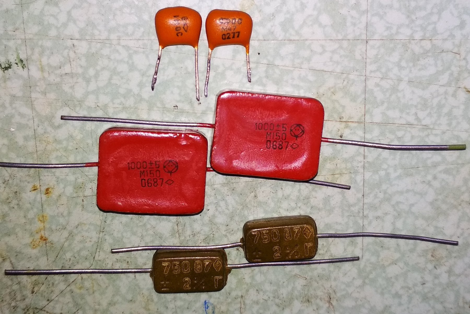

Назрел вопрос о стабильности ГПД. Она, как известно, в большей степени зависит от качества катушек и конденсаторов. Катушку намотал как мог хорошо, и с контурными конденсаторами вопросов нет, но одним контуром ведь дело не ограничивается, так как схема гетеродина выполнена по типу ёмкостной трёхточки с делителем в цепи положительной обратной связи из двух конденсаторов. В оригинальной конструкции на диапазоне 160м Поляков применил ёмкость 2400пф,у меня частота в 2 раза выше, соответственно ёмкости етих конденсаторов уменьшены вдвое - 1200пФ. Вот тут и загвоздка: отыскать конденсаторы такой ёмкости с минимальным ТКЕ довольно непросто. Сейчас я поставил К10-48 1000пФ М750 и 1200пФ М1500. Конденсаторы красивые, малогабаритные, но ТКЕ у них, мягко говоря, не маленький. Конечно, это намного лучше распространённых Н90, но всё же. Порылся в закромах юного радиолюбителя и отрыл у себя вот такие конденсаторы:
Сверху старые добрые КМ-6 1000пФ М47. Хорошие, но внешним видом не вписываются в "антураж" платы. Посередине чуть более старые, но не менее добрые стеклоэмалевые КС-3 1000пФ М150. Красивые конденсаторы, но больно уж огромные... Снизу самые старые и отлично подходящие для ГПД благодаря своей высокой термостабильности конденсаторы КСО 750пФ серия Г. Но ёмкость у них на треть меньше требуемой, что вызывает некоторые опасения в устойчивой работе гетеродина.
Сижу, думаю
Сижу, думаю

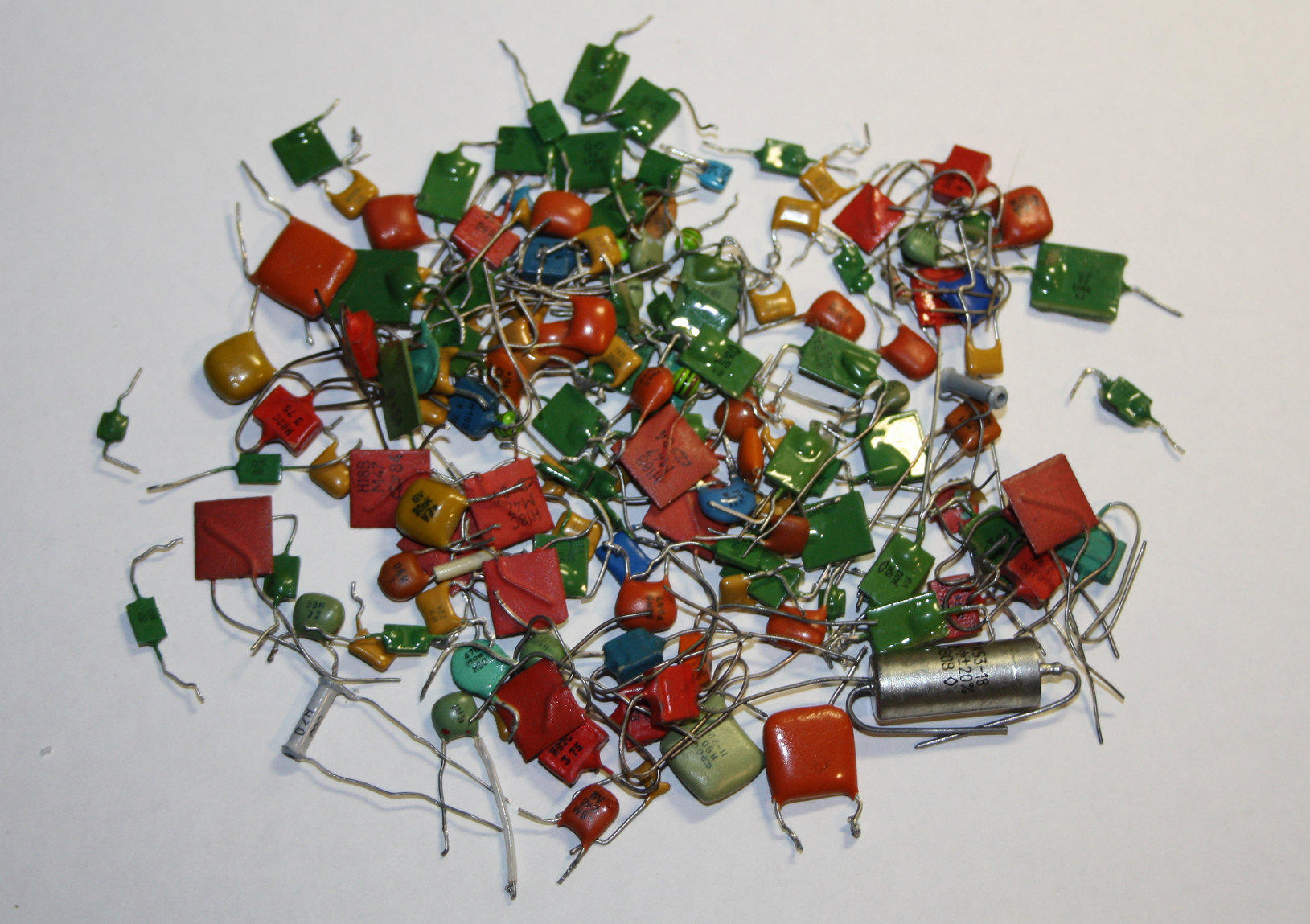

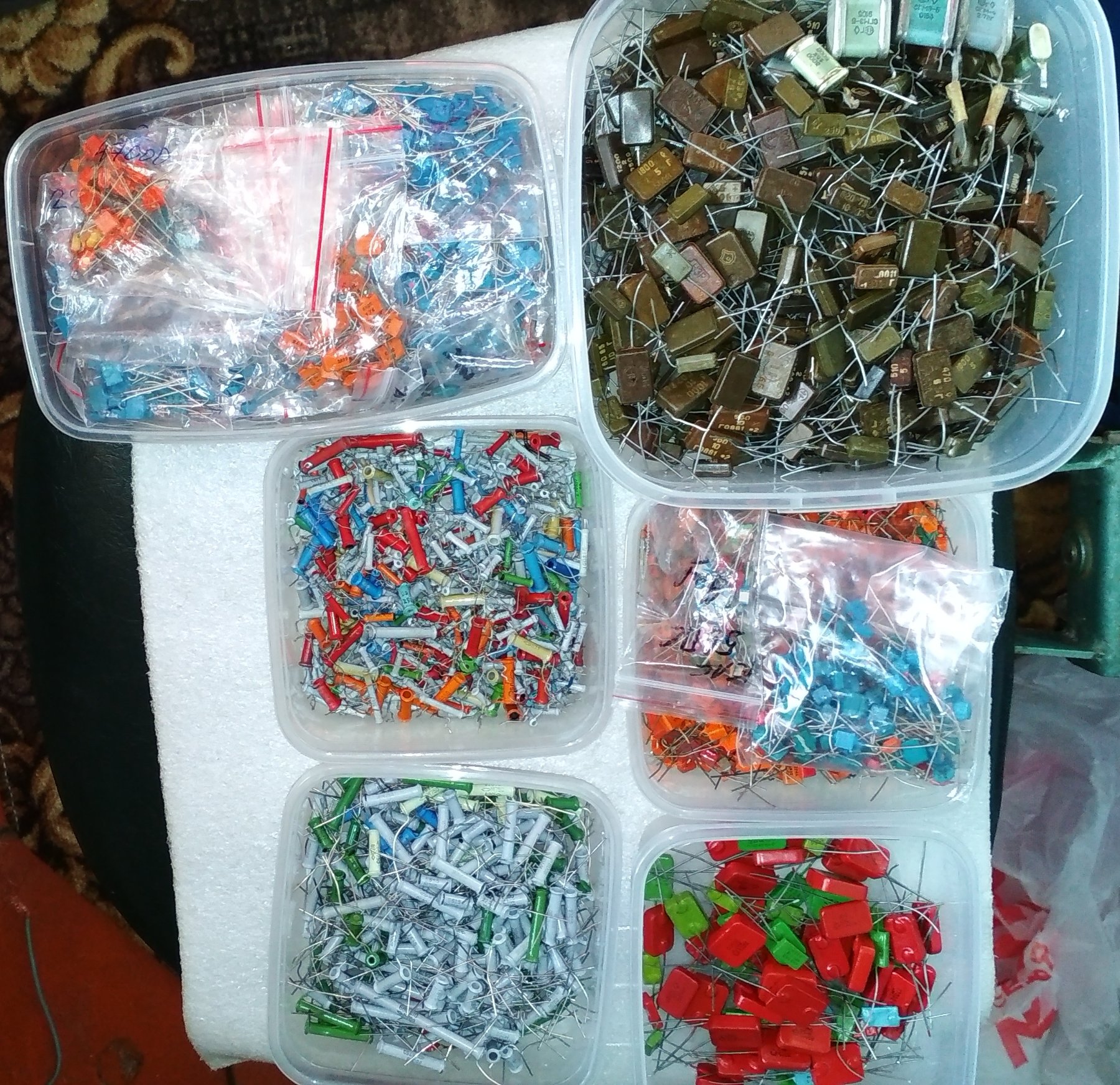

Сообщение R4YAE » 29 мар 2020, 15:53
Да у меня самого пара горок и небольшой ящик раритетов

Сообщение R9OFG » 29 мар 2020, 16:22
R4YAE, хорошая такая коллекция! Сам я не думаю, что буду использовать этот раритет, а вот в хорошие руки бы отдал!
