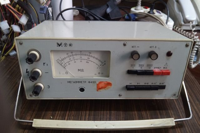

В качестве корпуса для трансивера решил использовать мегаомметр Ф4101
Он неисправен, да и не нужен мне. По габаритам самую малость маловат по ширине, но пока я не вижу в этом проблему.
К слову, чтобы разобрать этот прибор пришлось сильно попотеть, почти весь день играл в юного потрошителя :twisted: Все резьбовые соединения промазаны краской, платы залиты лаком, но мне удалось победить этот шедевр советского приборостроения..

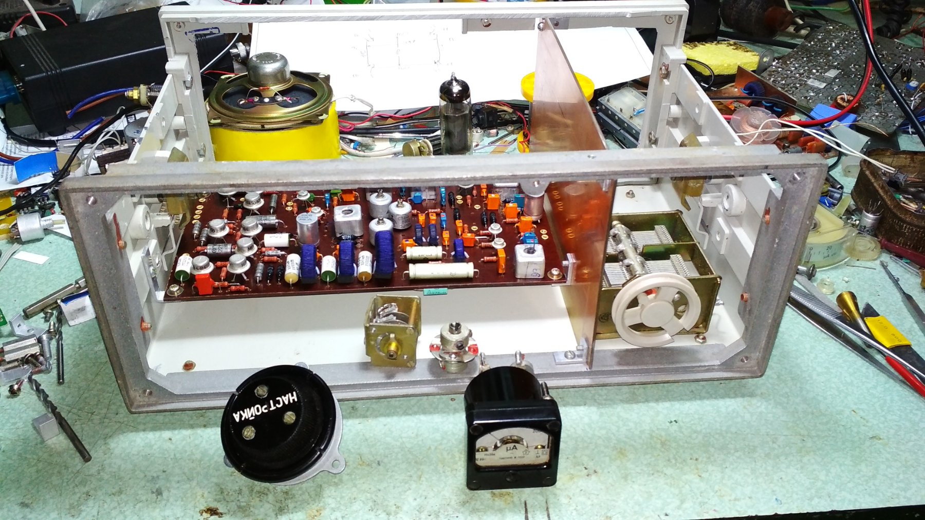

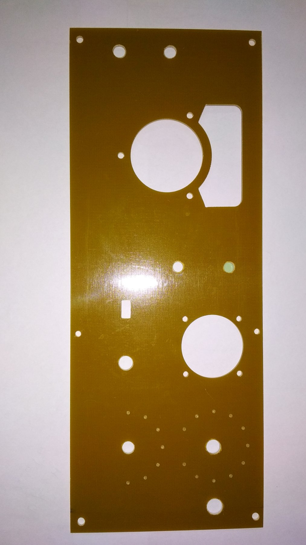

Из 2мм стеклотекстолита и 1,5мм оцинкованного железа выпилил переднюю и заднюю панели соответственно. Трансформатор и выпрямители блока питания планирую разместить снаружи корпуса на задней панели, поэтому она выполнена из довольно толстого железа, которое будет экранировать нежную в плане наводок начинку будущего аппарата от элеткромагнитного поля трансформатора.

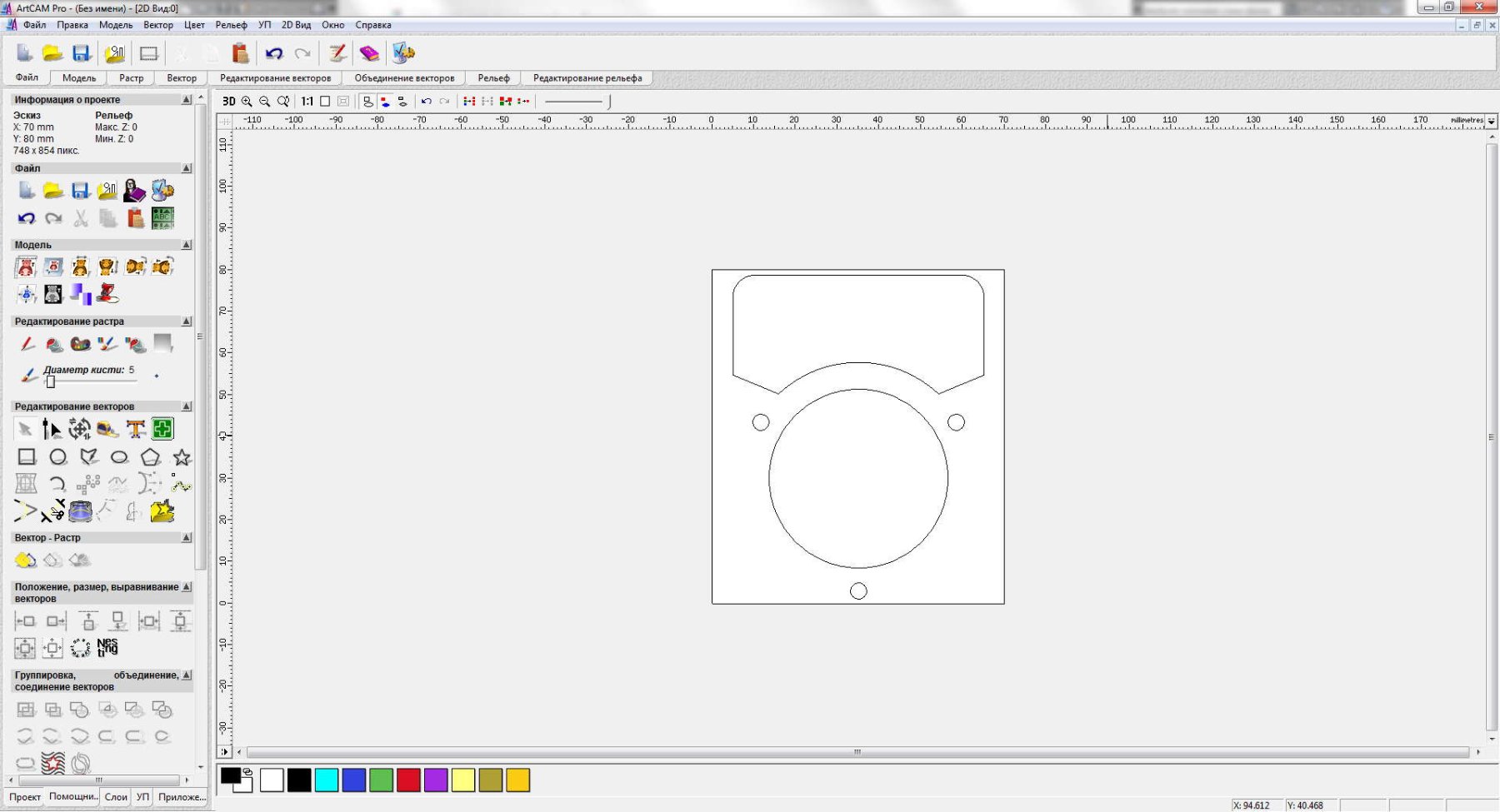

В Арткаме для меня очень неудобно рисовать сложные геометрические фигуры, а вот в Автокаде просто и быстро, поэтому ипортировал эскиз шкалы трансивера из второй программы в первую. Завтра буду вырезать :)

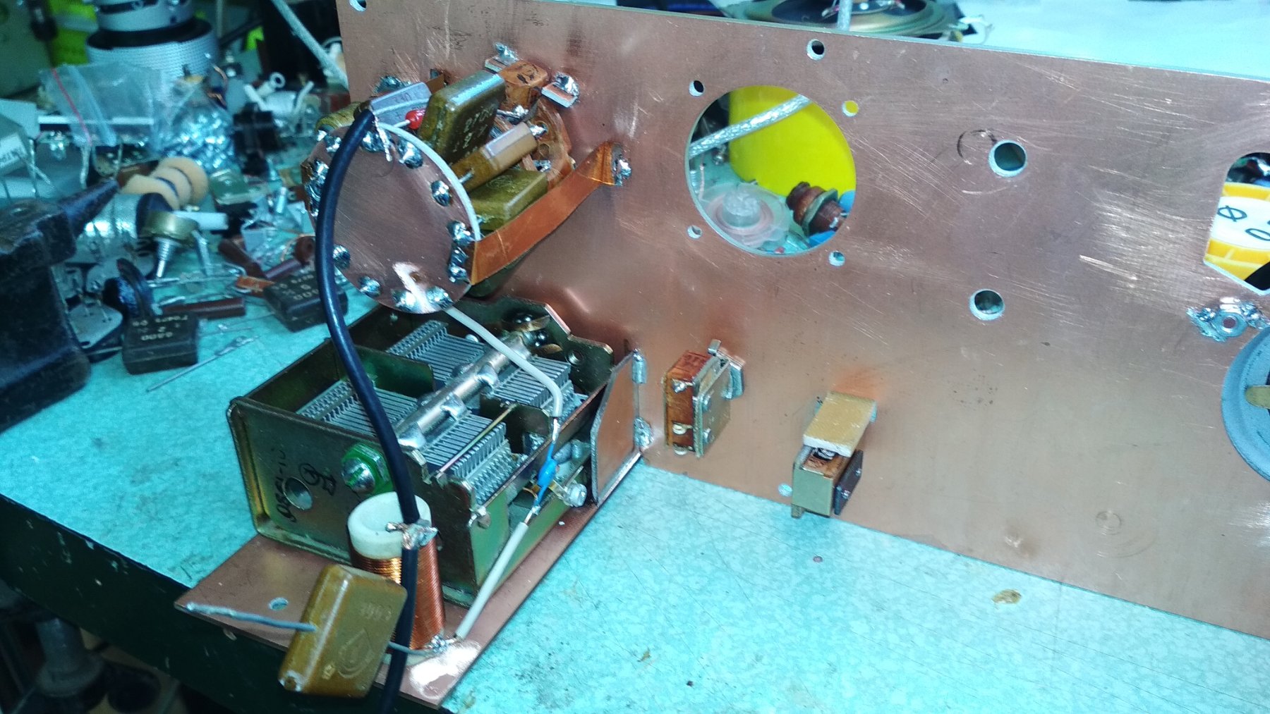

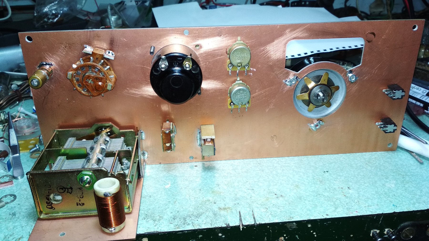

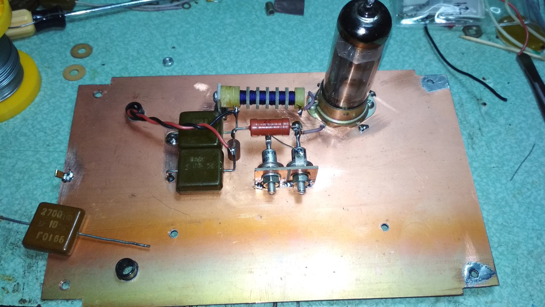

Работы с корпусом идут не так быстро, как с паяльником, хотя на диване не валяюсь (много) :D Изготовил экран между платой и УМ передатчика из двухстороннего стеклотекстолита, закрепил плату и примерно прикинул расположение органов регулировок.

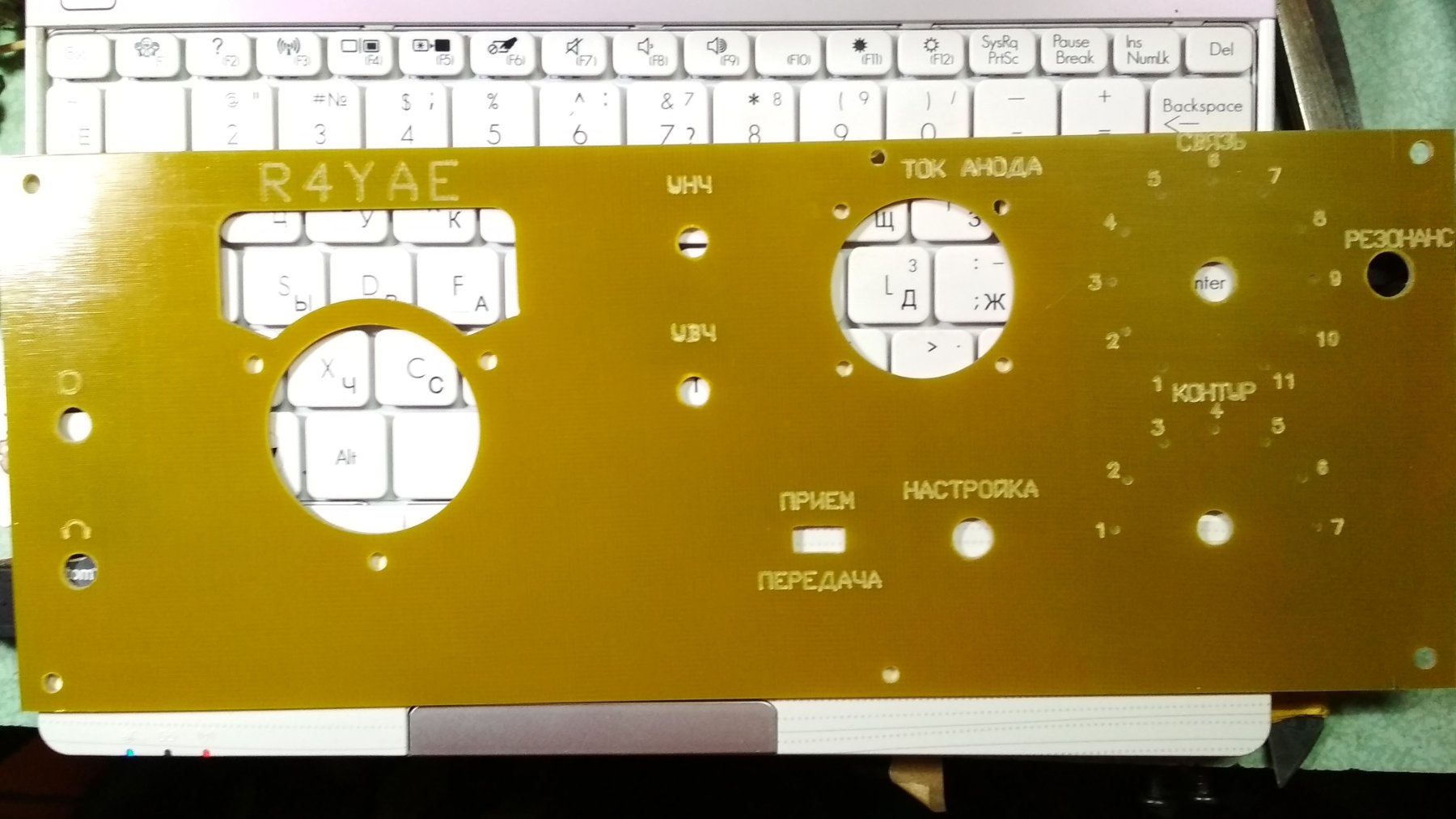

Давненько ничего сюда не писал. Всю эту неделю возился с лицевой панелью, а сегодня обнаружил, что в ней ошибка, пришлось переделывать... Но набитый опыт со станком ЧПУ (только начинаю с ним дружить) даёт о себе знать

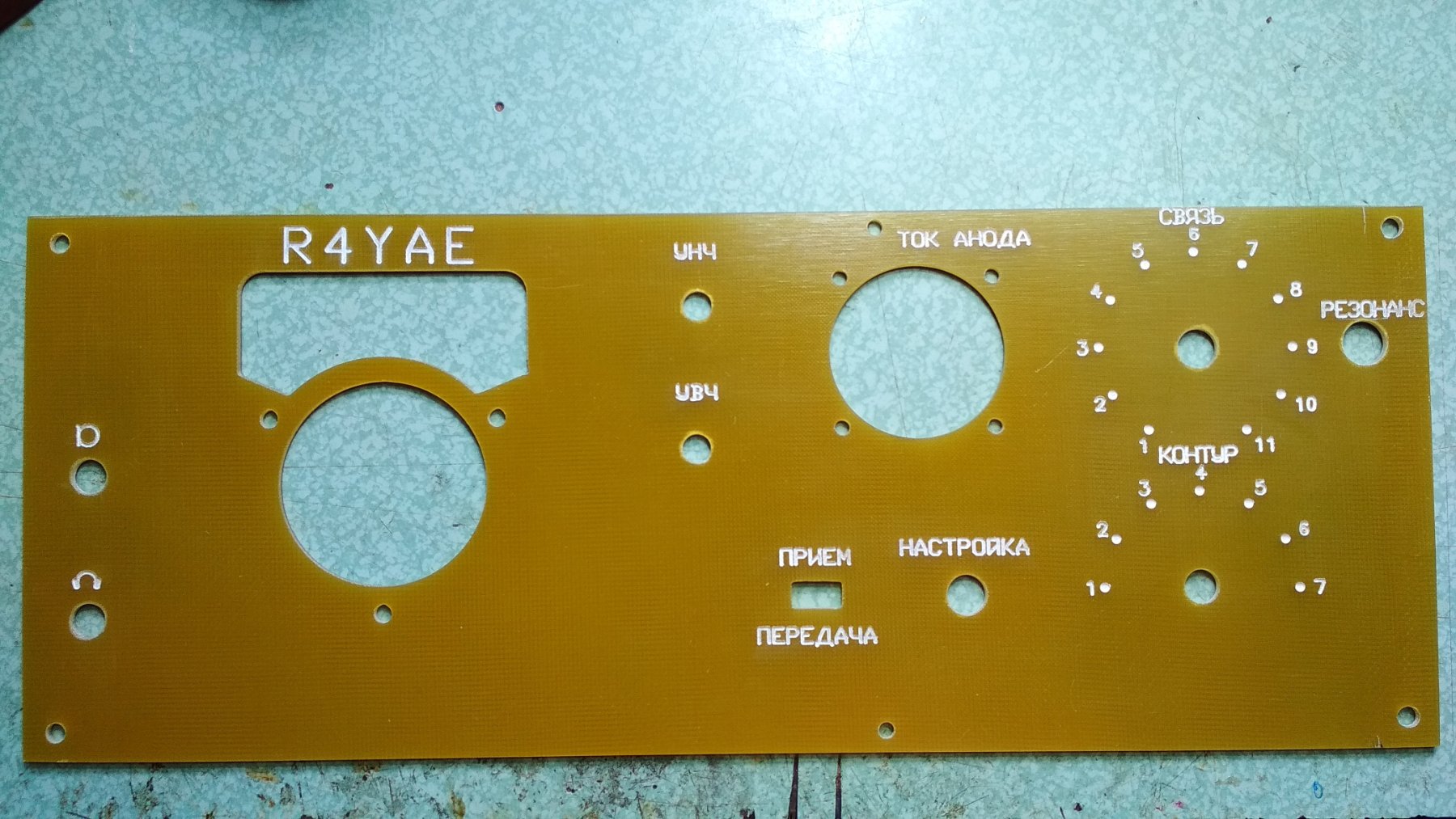

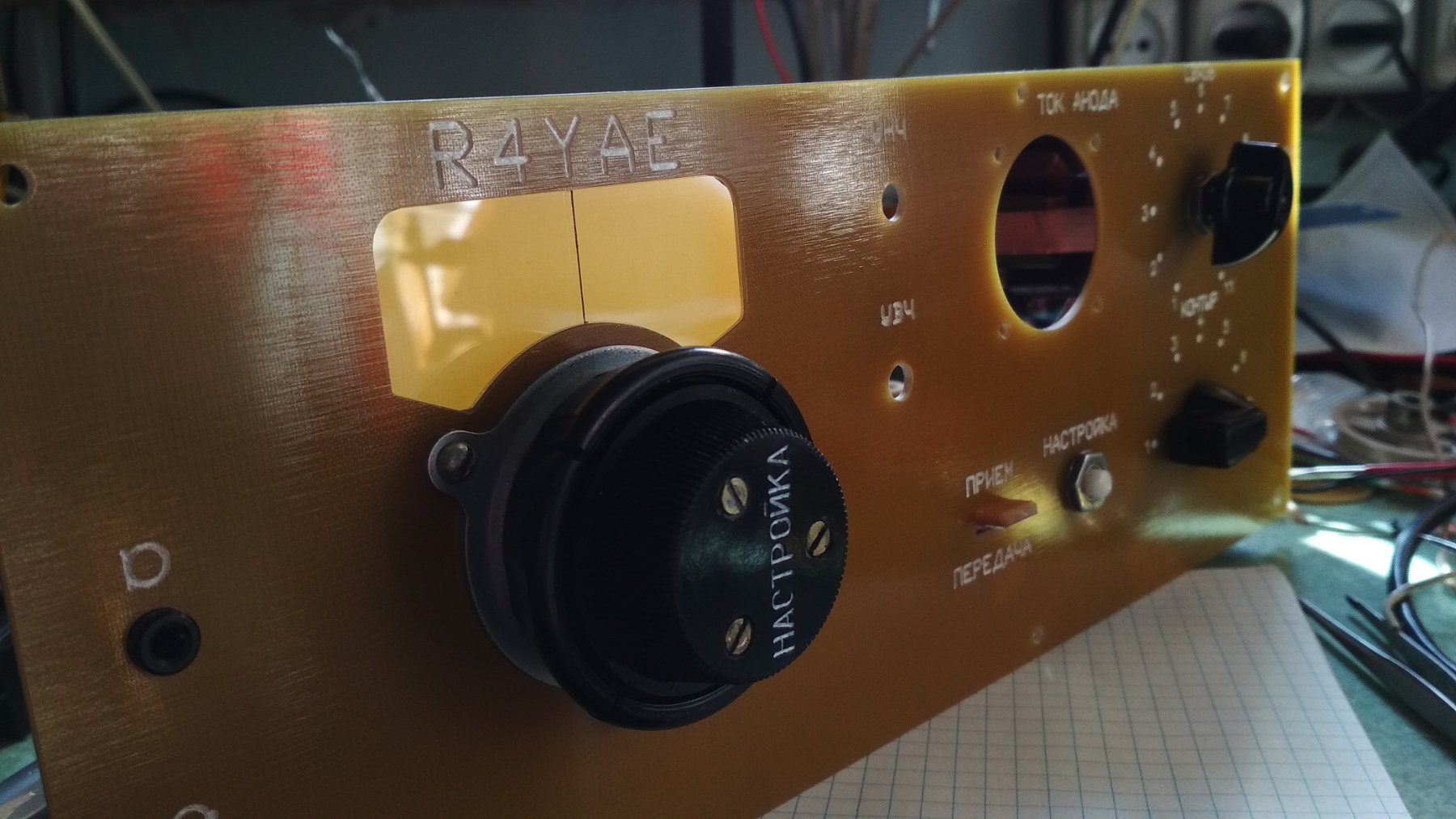

Не думал я, что это так не просто окажется. Изначально надписи планировал сделать фоторезистом, но, как выяснилось, обратная сторона стеклотекстолита, свободная от фольги, плохо для этого подходит - мелкие буквы просто не держатся.
Осталась только гравировка, но специальной тонкой фрезы у меня нет, а покупать где-то - это долго. Решил воспользоваться тонким сверлом 0,6мм, обломил его в 2мм от основания, заточил торец под прямым углом и вот, что получилось:
Далеко не идеально, конечно, но на безрыбье и рыбак рыба :D
Залил краской из масленого маркера, стало заметно лучше
С обратной стороны припаял крепёжные конструкции из фольгированного стеклотекстолита. По-колхозному, но достаточно крепко и надёжно

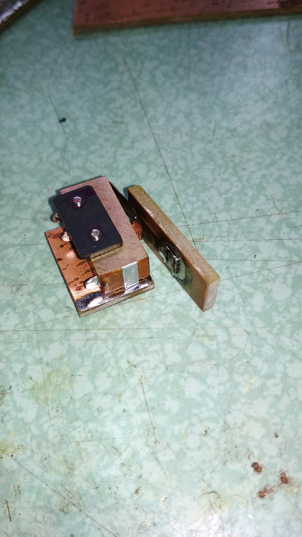

Тангенту переключения приём-передача изготовил из микропереключателя МП-5 и стеклотекстолита

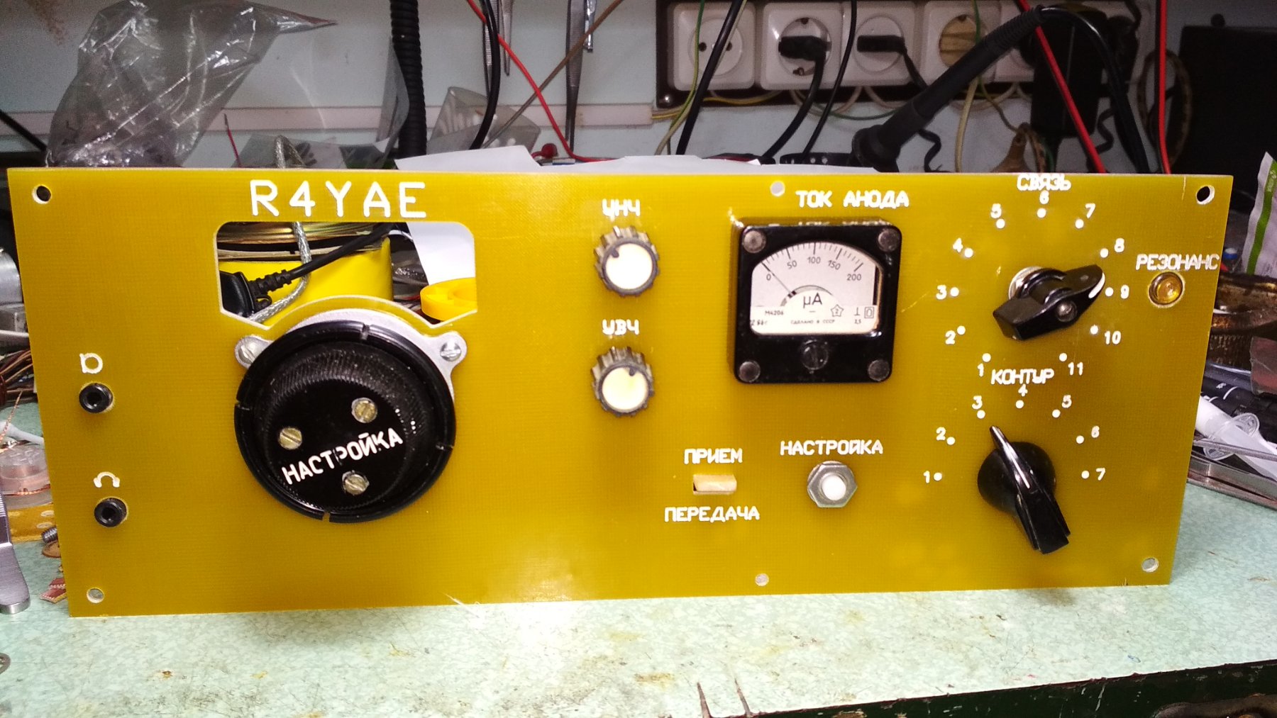

Сообщение R4YAE » 21 мар 2020, 19:10

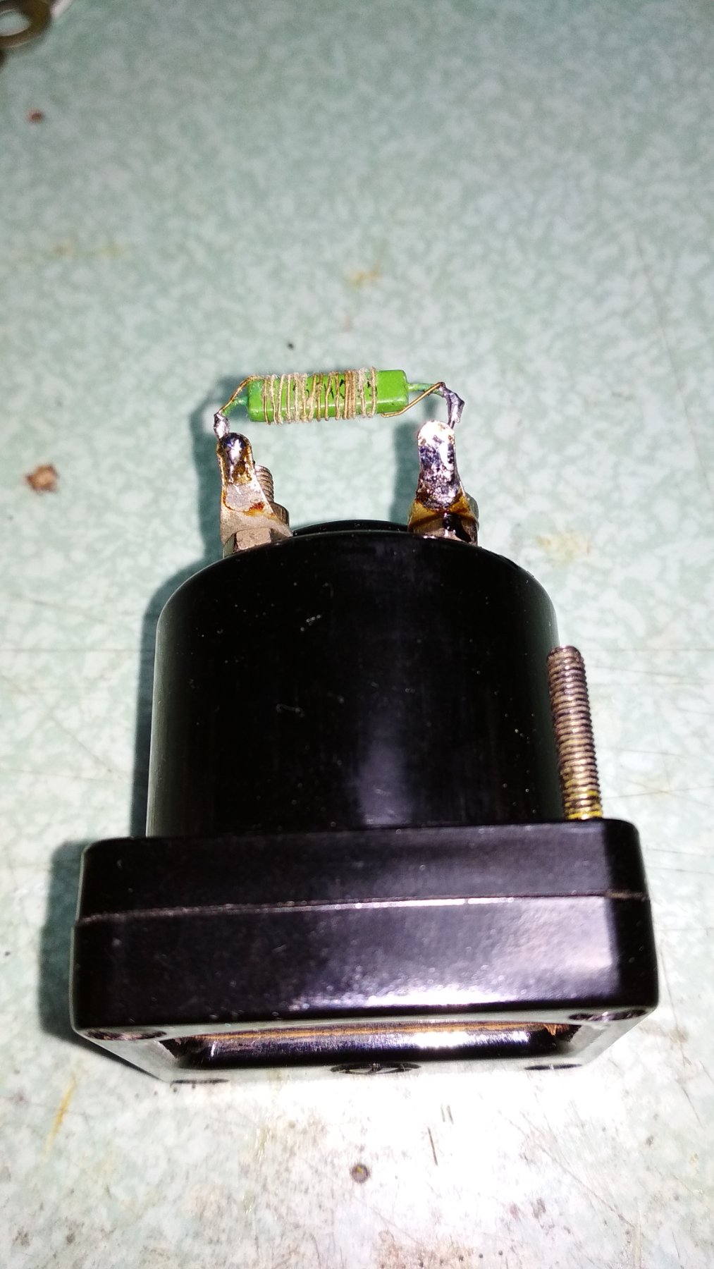

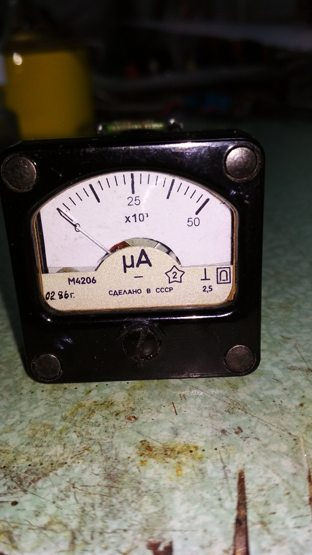

Переделал шкалу микроамперметра. В наличии у меня был только 200мкА, а нужен на 50мА. Шунт намотал на резисторе небольшого сопротивления нихромовой проволокой в тканевой изоляцией.

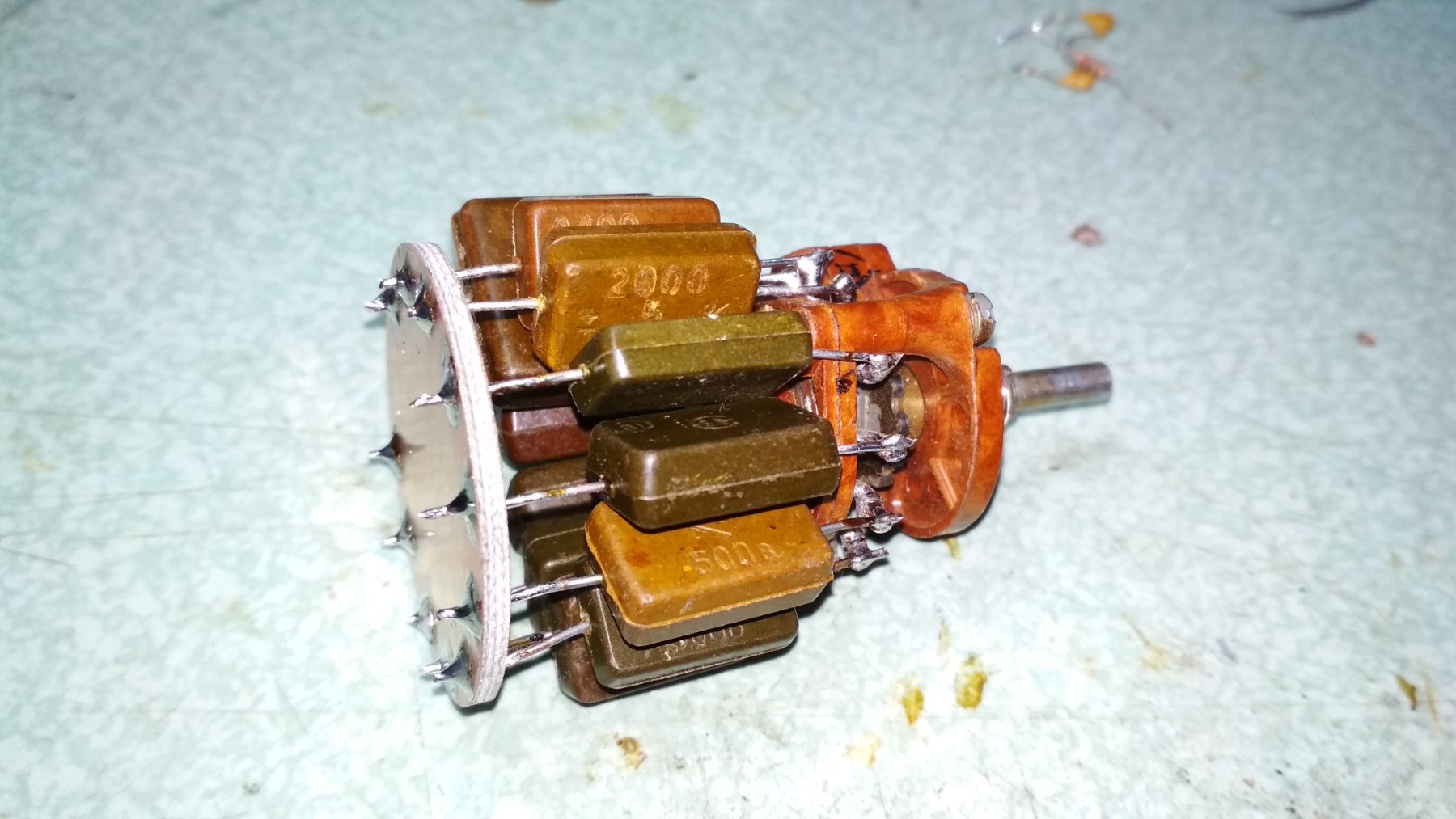

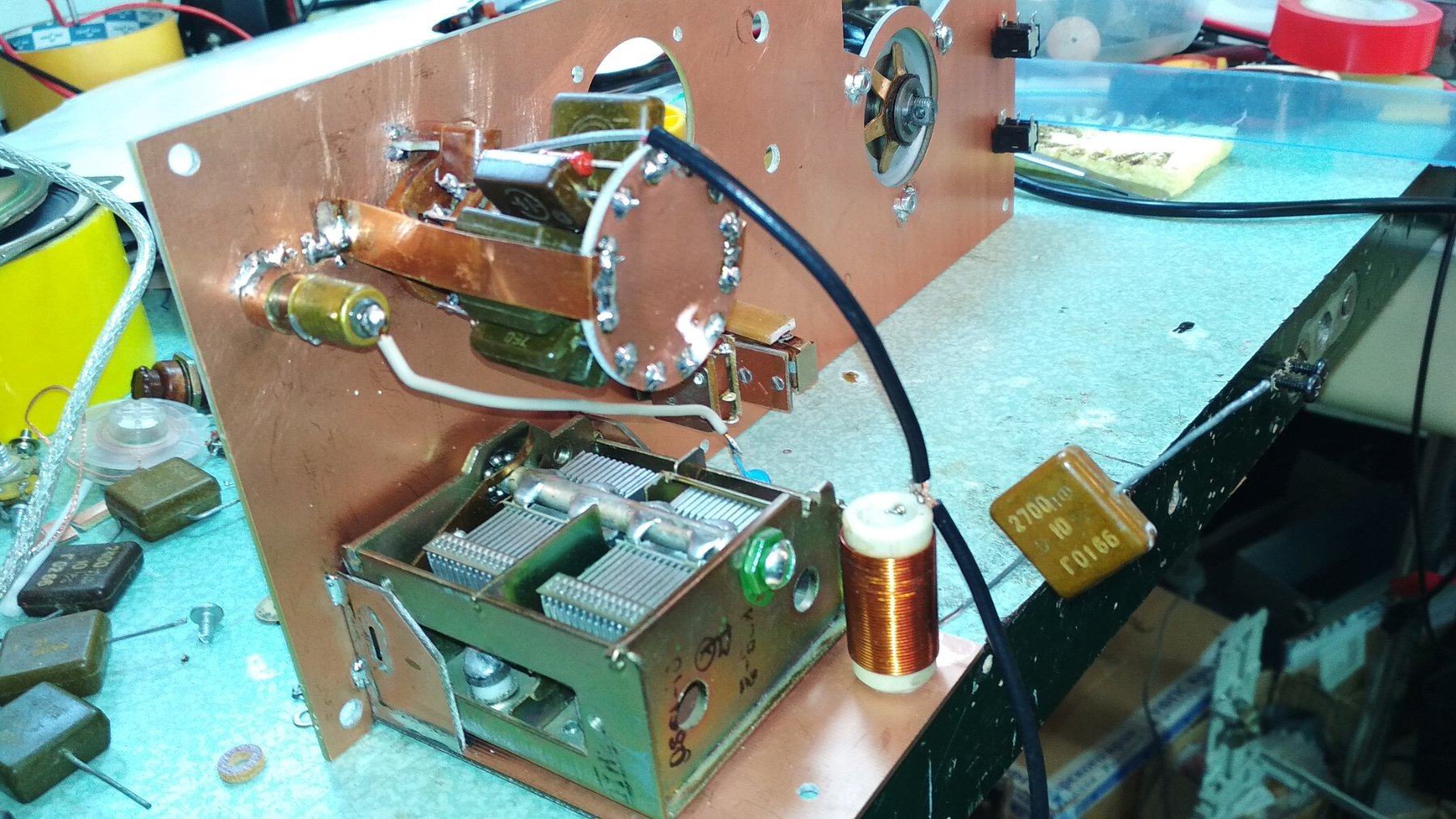

Дальше работы с П-контуром и усилителем мощности передатчика
В переключателе емкостей, а так же в качестве блокировочных конденсаторов применены старые добрые КСО-2 и КСО-5. Габариты, конечно, внушительные, зато надёжность и стабильность на высоте

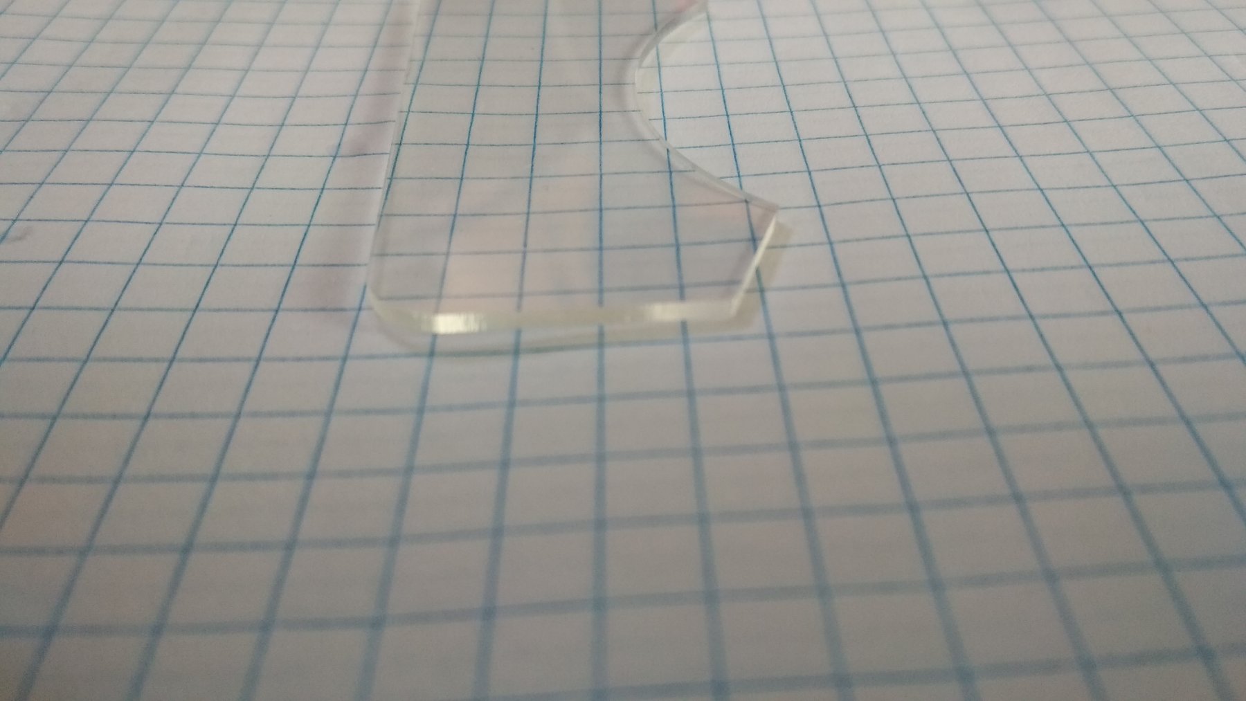

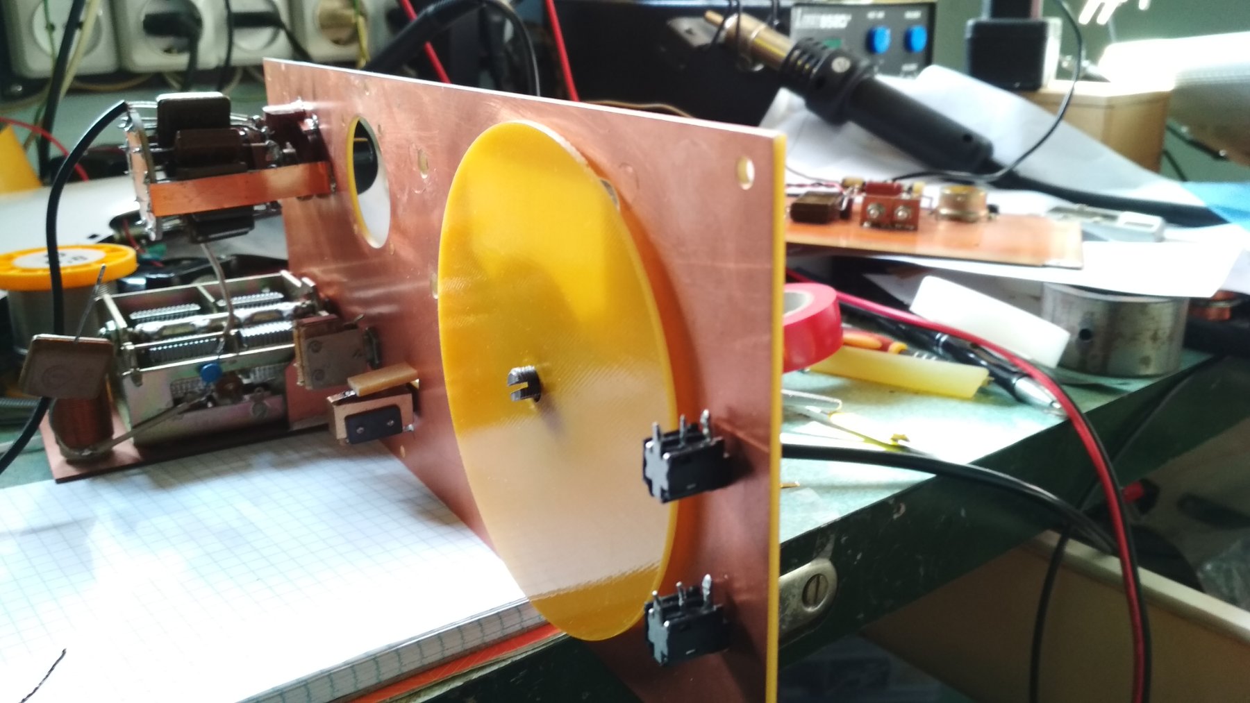

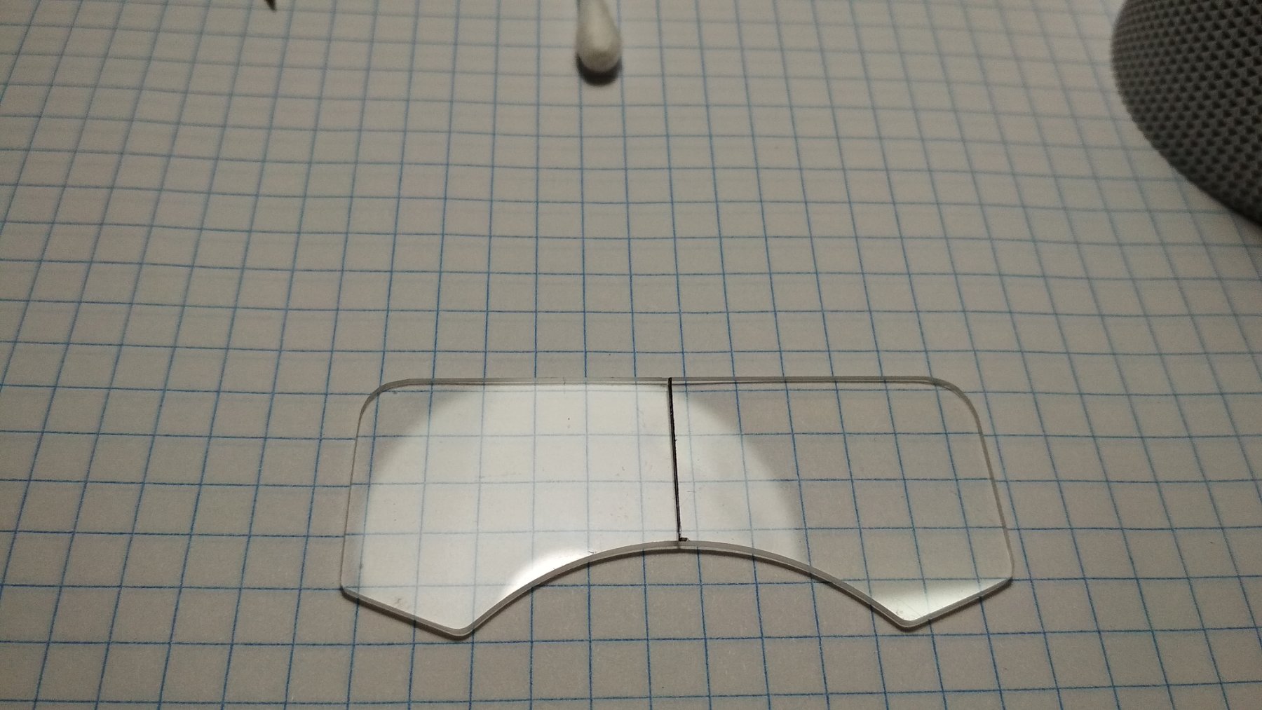

Приболел малость, но карантин не остановит истинного коммуниста :D выпилил стёклышко и диск для шкалы.
