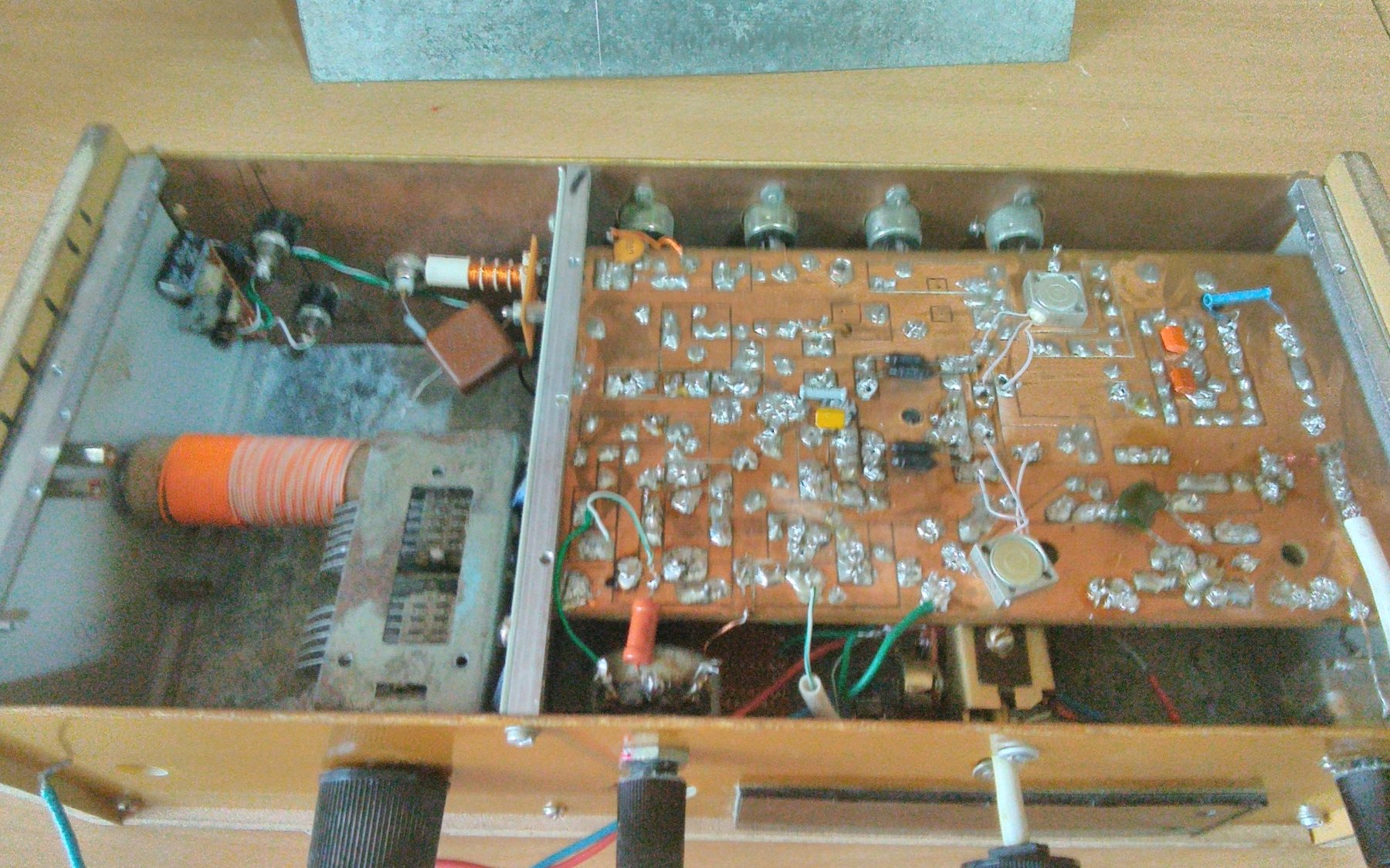

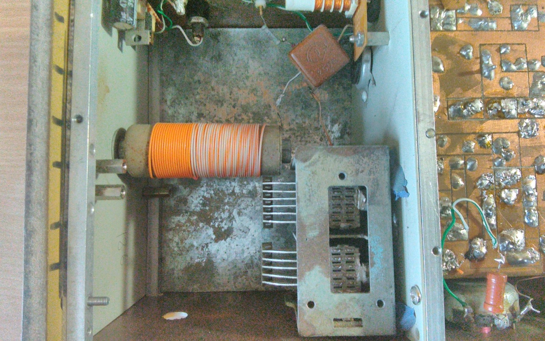

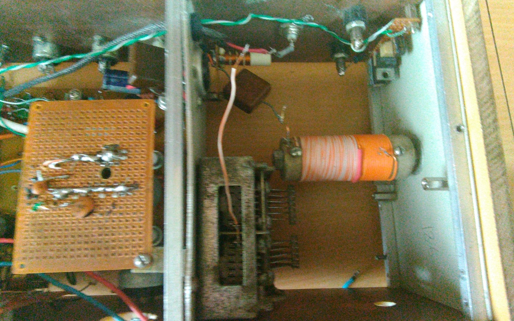

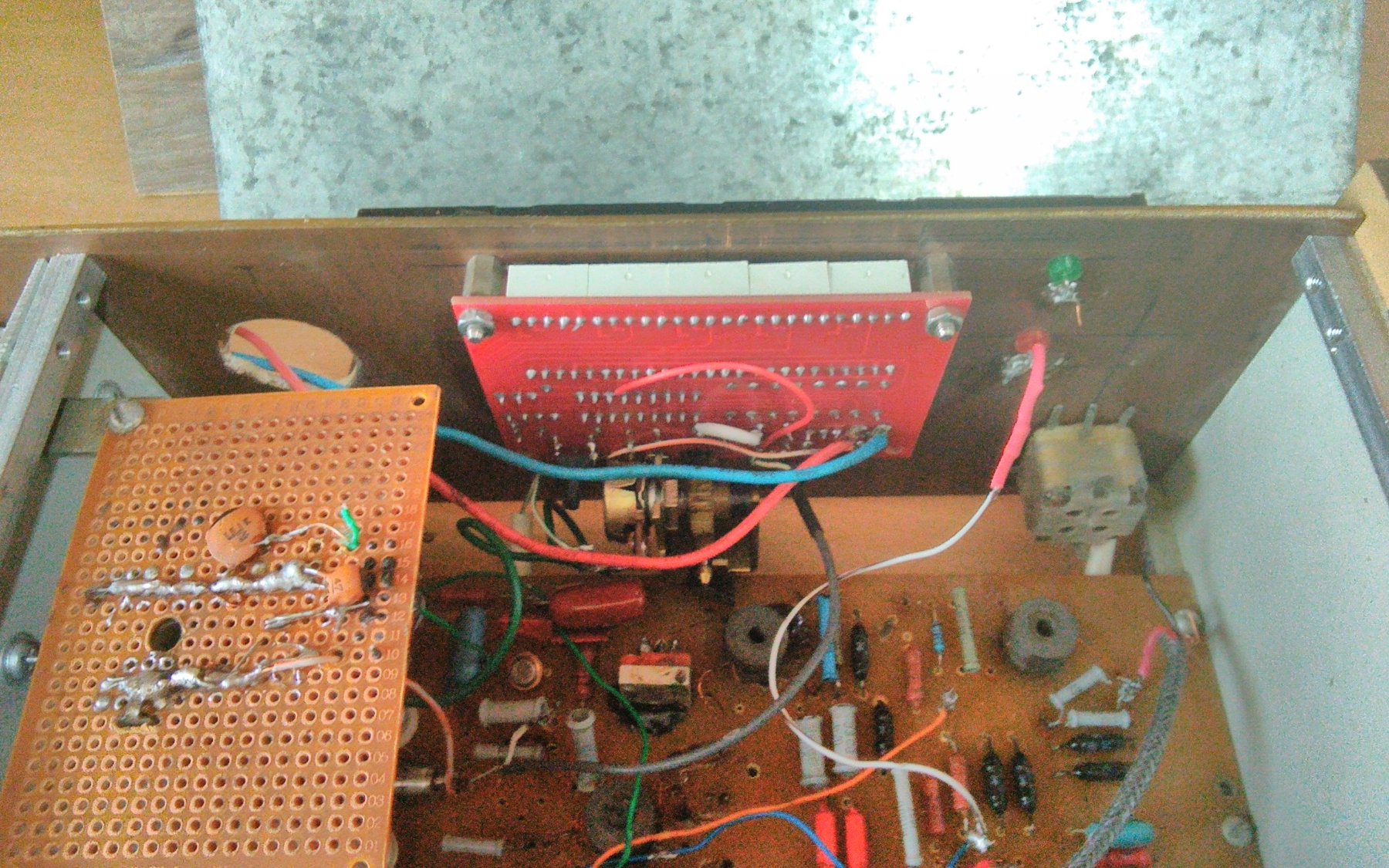

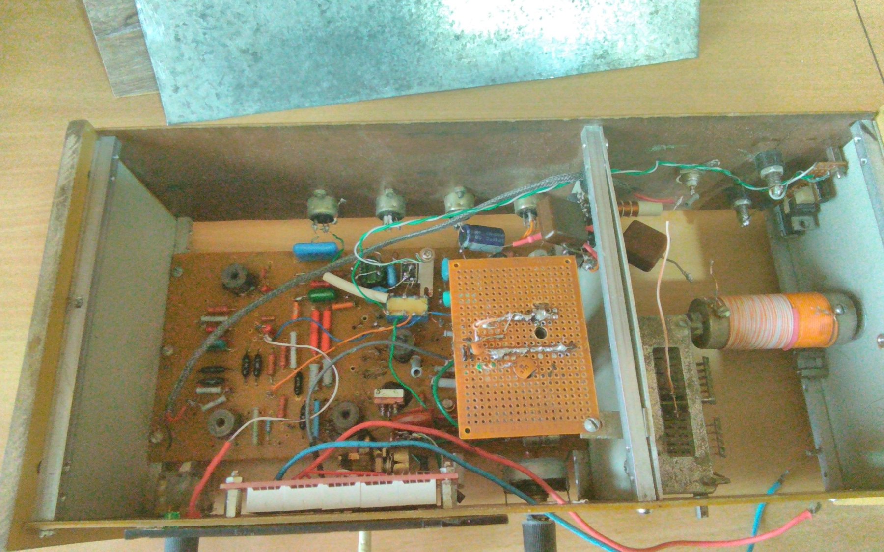

Завтра сделаю "фотосессию" и выложу фотографии.
Какие каскады более всего интересны?
