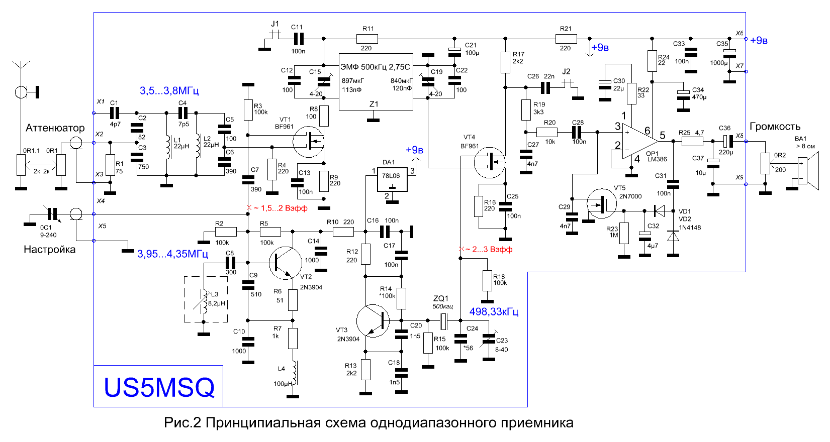

А зачем в схеме Э. Беленецкого на двухзатворных транзисторах резистор 75 Ом на затворе первого полевика?
Полагаю, Вы имеете в виду вот такую схему входных цепей.
Правда, здесь установлен резистор с сопротивлением 220 Ом, а не 75 Ом, но сути это не меняет.
В этой схеме на выходе полосового фильтра установлен делитель на двух конденсаторах (С5 и С6), который используется для согласования с низким входным сопротивлением каскада на VT1 (можно считать что оно практически равно значению R4).
В схеме, которую собираете Вы выходной контур подключён непосредственно параллельно затвору в предположении большого входного сопротивления УВЧ, поэтому низкоомного резистора нет.
Если Вы его поставите в эту схему, то за счет шунтирования выходного контура
1. Существенно расширится полоса пропускания фильтра
2. Снизится усиление входной цепи (полосовой фильтр + УВЧ)

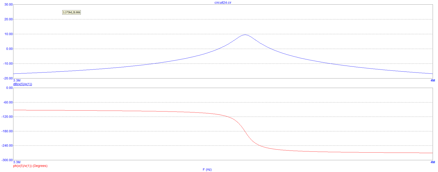

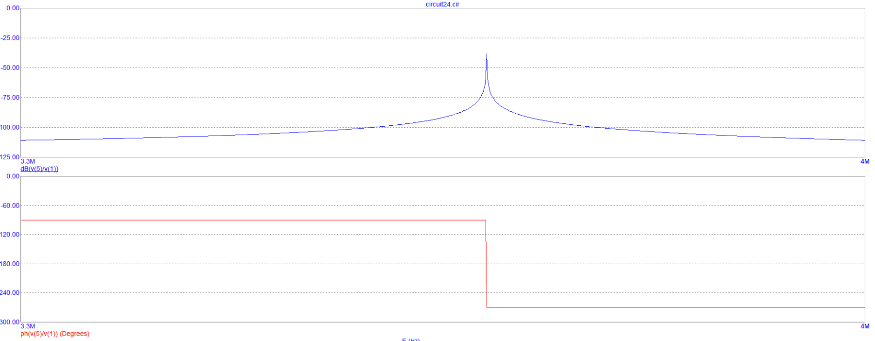

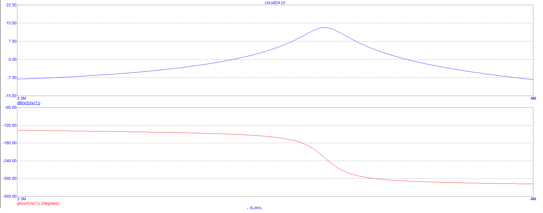

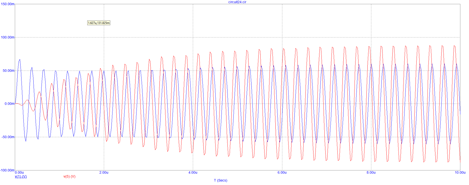

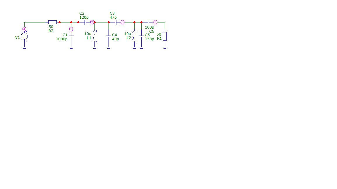

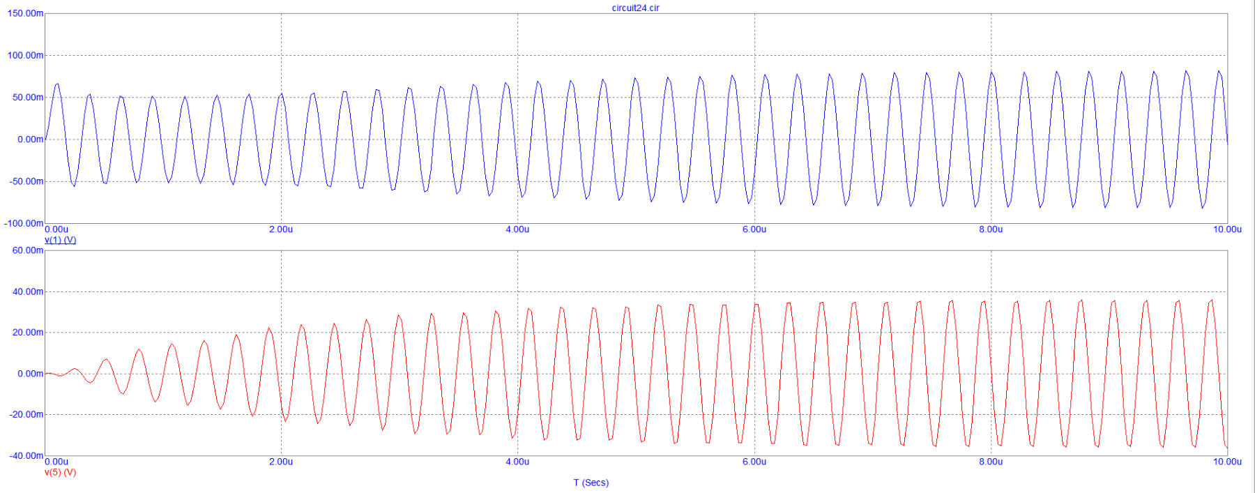

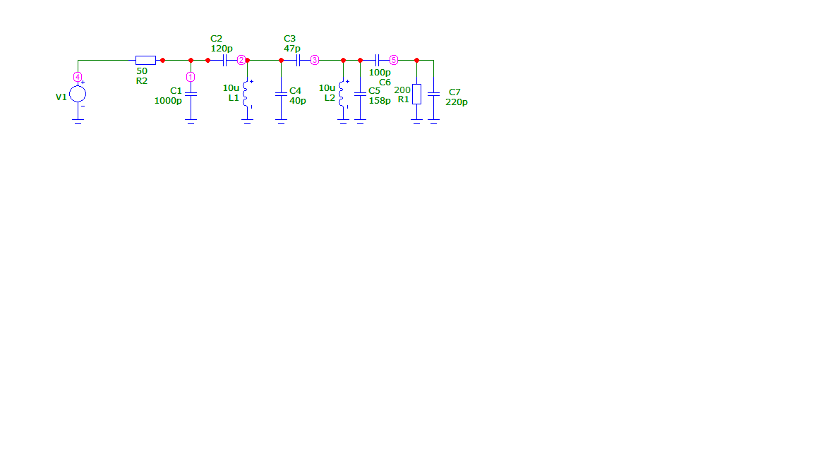

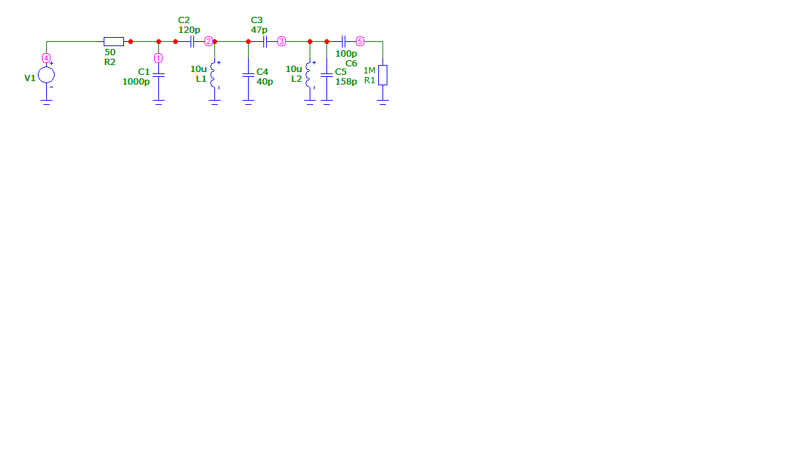

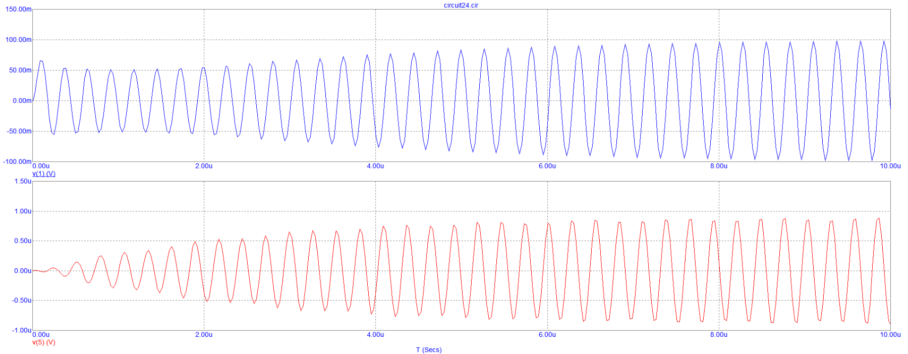

Сообщение duss1981 » 21 мар 2023, 13:18
Сделал симуляцию в микрокапе
1МОм АЧХ
1МОм АЧХ
1МОм схема
1МОм схема
1МОм напряжения вход-выход
50Ом АЧХ
50Ом АЧХ
50Ом схема
50Ом схема
50Ом напряжения вход-выход
Что мы видим:
1) при сопротивлении на выходе 50Ом на выходе около 35 мв, при входе 100 мВ. АЧХ фильтра широкая.
2) при сопротивлении на выходе 1МОм на выходе около 0,75 мв, при входе 100 мВ. АЧХ узкая (очень узкая).
3) схема Сергея Эдуардовича на выходе 200 Ом (+ делитель С) на выходе около 80 мв (больше чем на входе), при входе 100 мВ. АЧХ почти как как в схеме 1.
Что скажете?
200Ом АЧХ
200Ом АЧХ
200Ом схема
200Ом схема
200Ом напряжения вход-выход
Сообщения: 441
Благодарил (а): 20 раз
Приемник Мария.
Сообщение Alex Hoffman » 21 мар 2023, 16:39
duss1981 писал(а):
21 мар 2023, 13:18
Что мы видим:
Что скажете?
Собственно о чём речь и шла.
Высокое сопротивление (нормальное согласование) - узкая полоса, низкие потери.
Низкое сопротивление (ненормальное согласование) - широкая полоса, высокие потери.
Схема Беленецкого - это из совсем другого кино. :D Совершенно другой каскад, не имеющий, ни чего общего с обсуждаемой схемой.

Сообщение duss1981 » 22 мар 2023, 07:26
Обнаружил ошибку в симуляции, в микрокапе 1М это не 1 МОм, а 1 мОм. Из-за чего логические рассуждения, носили не верный характер.
