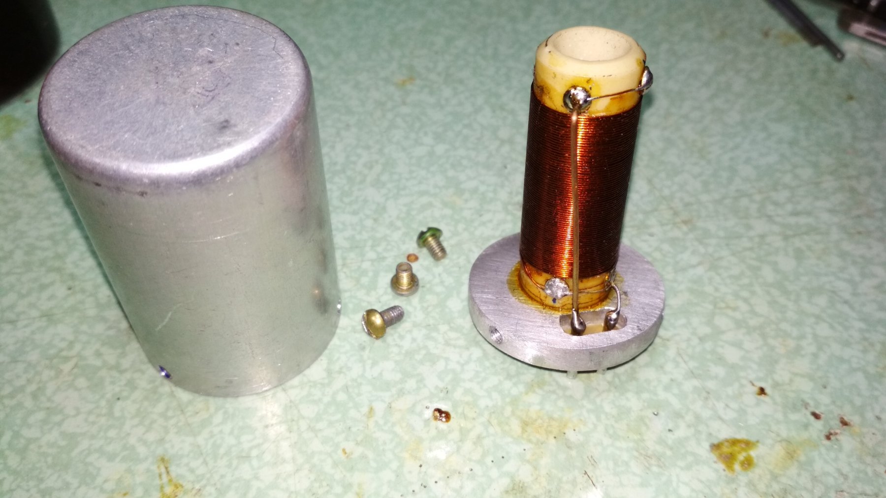

Сообщение R4YAE » 20 фев 2020, 20:23

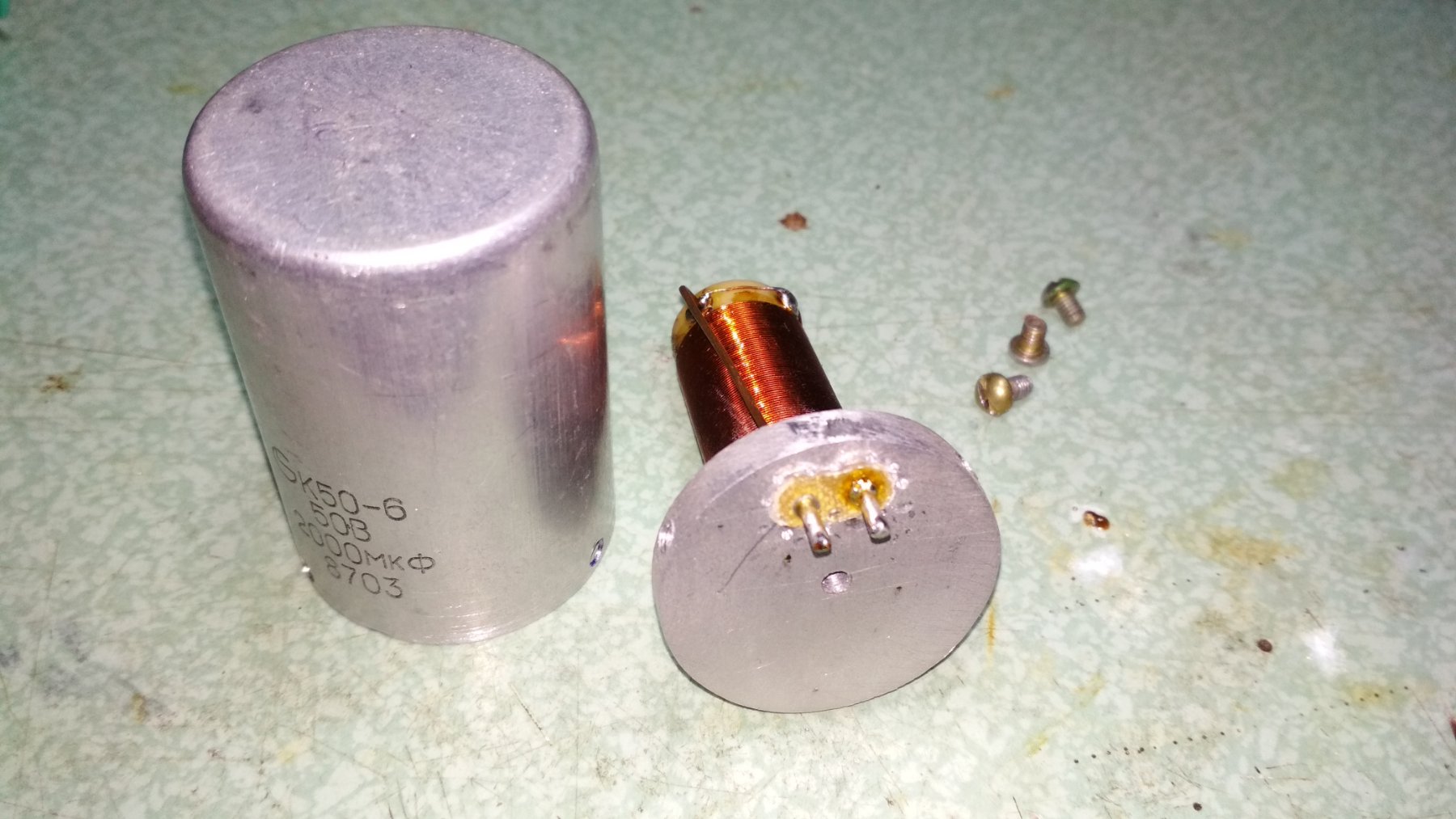

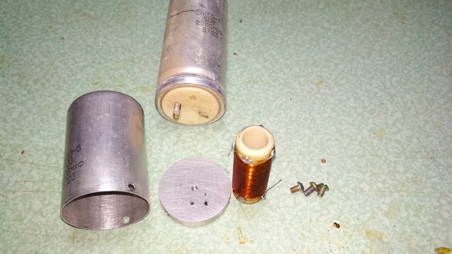

Экран катушки ГПД изготовил из привычного для меня материала - старого электролитического конденсатора. Сам каркас приклеен тем же клеем БФ-2 к массивному круглому основанию из 5 миллиметрового алюминия, в ребре которого под углом 120 градусов друг относительно друга просверлены отверстия и в них нарезана резьба М3. То же самое сделано по центру диска.
С одного края основания выпилил овально окошко и запрессовал в него планку из стеклотекстолита со штырьками выводов катушки
Соединение катушки со штырьками выполнен толстым жёстким проводом, внутренняя часть алюминиевого стакана устлана тонким поролоном для предотвращения конвекционного эффекта

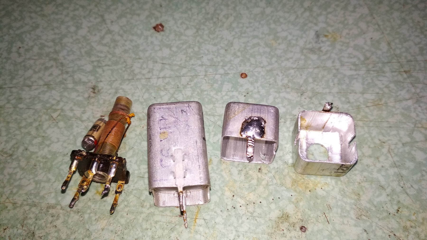

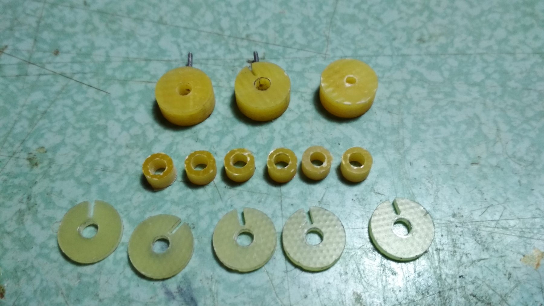

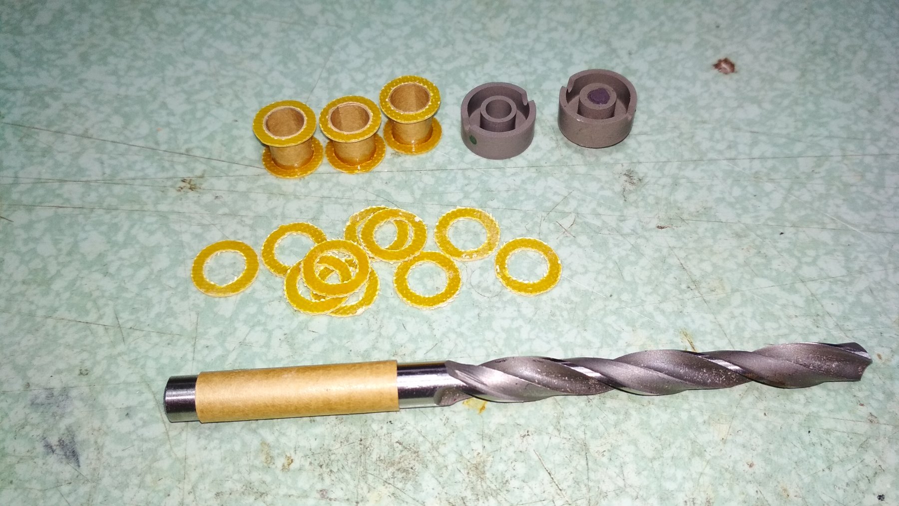

Вот ведь незадача - сердечники СБ-12 есть, а каркасов для них нет. Дефицит ещё с советских времён, однако. Ну что же, голь на выдумки хитра, как говорится, придётся самому что-то придумывать...

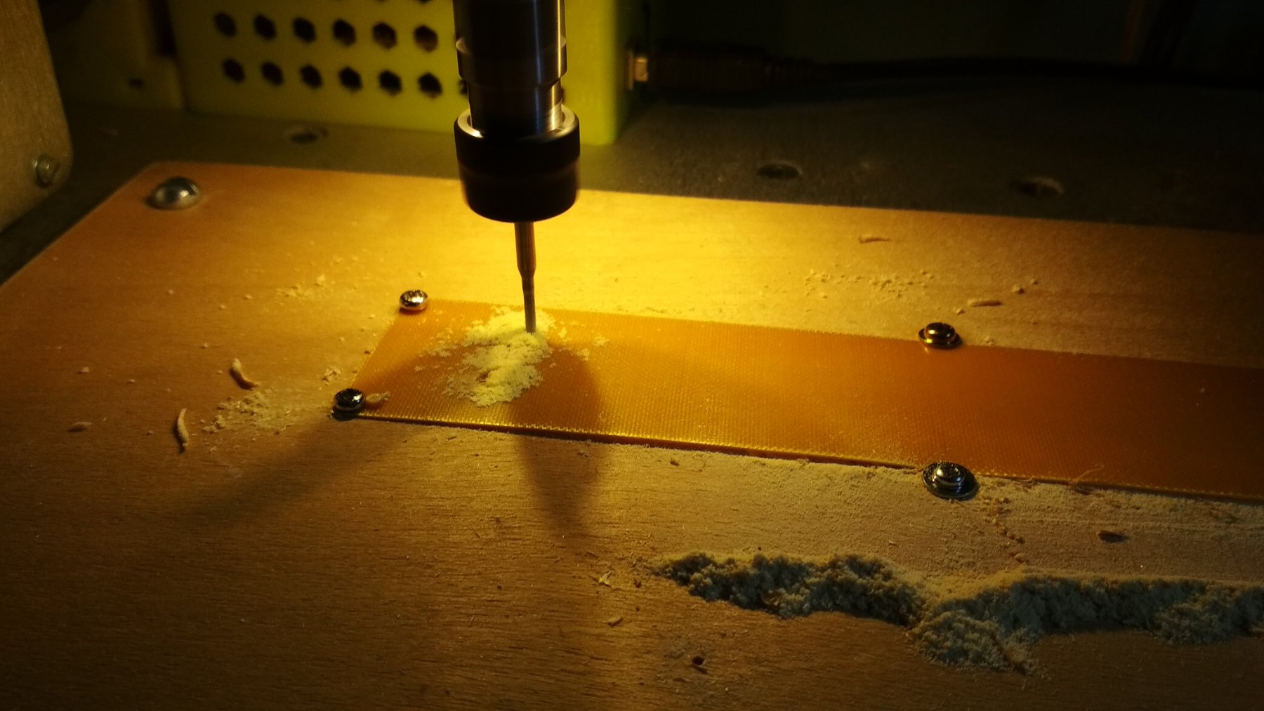

Расчехлил свой станок с ЧПУ
Нарезал на нём из тонкого стеклотекстолита стопку шайб, а из электрокартона свернул на сверле трубку. Небольшой сеанс вдыхания паров клея БФ-2 и каркасы готовы :lol: Получилось крепко и надёжно.
Пока высыхает клей, займусь изготовкой экранов. По утверждению Владимира Тимофеевича, если придерживаться расположения катушке по его образцу, то их экранирование не требуется. Но знаю я их... Понятное дело, штатной арматуры для СБ-12 у меня нет, поэтому экраны приходится делать из подходящих по габариту. Остаётся только отпилить лишнее, проточить окошки для проводов и припаять специальным флюсом для алюминия выводы.

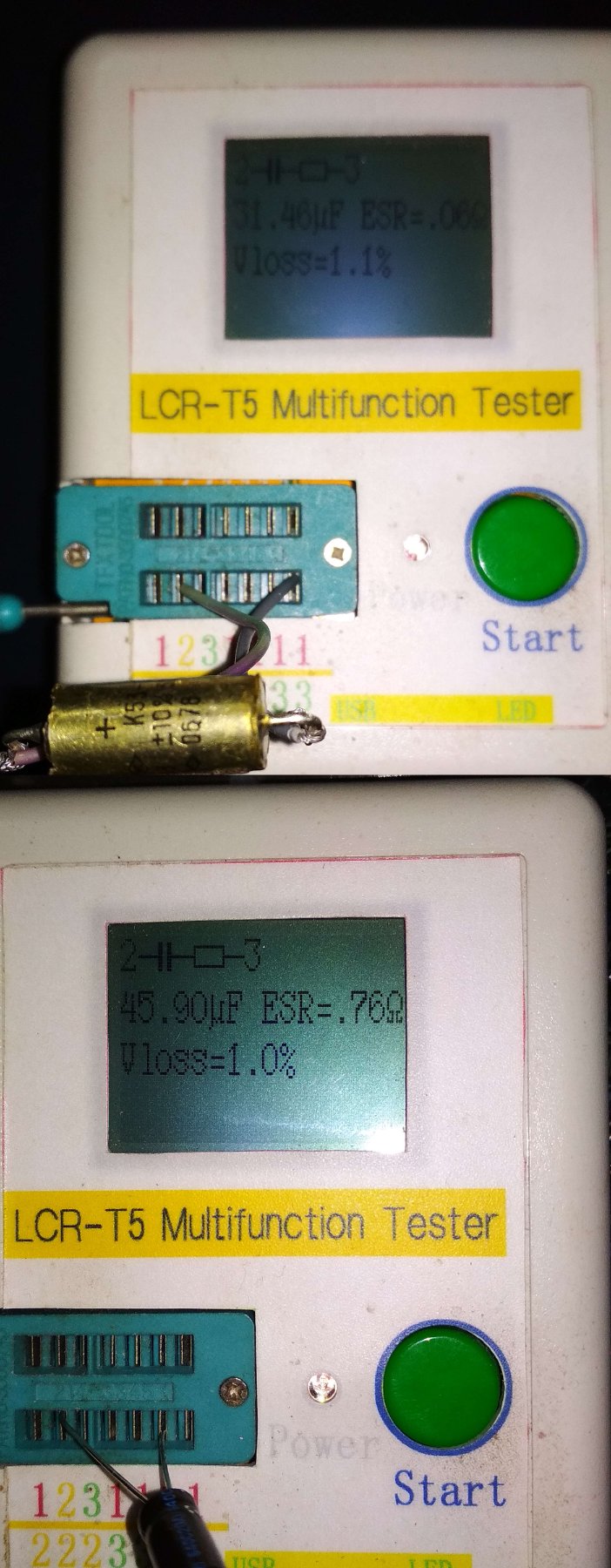

1 - где еще такие транзисторы можно приобрести?
2 - Вы используете электролиты СССР-овских времен, живые ли они?!
Сообщение R4YAE » 21 фев 2020, 21:09
21 фев 2020, 19:23
Германиевые МП41А и МП37 у меня были, прикупил малошумящие П28 на Авито. КТ312Б тоже из своих запасов, но и их можно купить в интернете.
21 фев 2020, 19:23
Я использую оксидно-полупроводниковые конденсаторы К53. Они чуть ли не вечные - герметичный металло-стеклянный корпус, нет электролита. Портиться там просто нечему. Разве что среди паянных встречаются "убитые", но связано это с жёсткими условиями работы. Обычные электролиты там склеили бы обкладки)
Вот сделал сравнение: сверху самый старый из имеющихся у меня конденсаторов К53-1А 33мкФ 30В 1978 года; снизу новый и современный jamicon 47мкФ 25В.

Сообщение R9OFG » 21 фев 2020, 21:16
R4YAE писал(а):
21 фев 2020, 21:09
Спасибо за сравнение! Первый чуть младше меня!

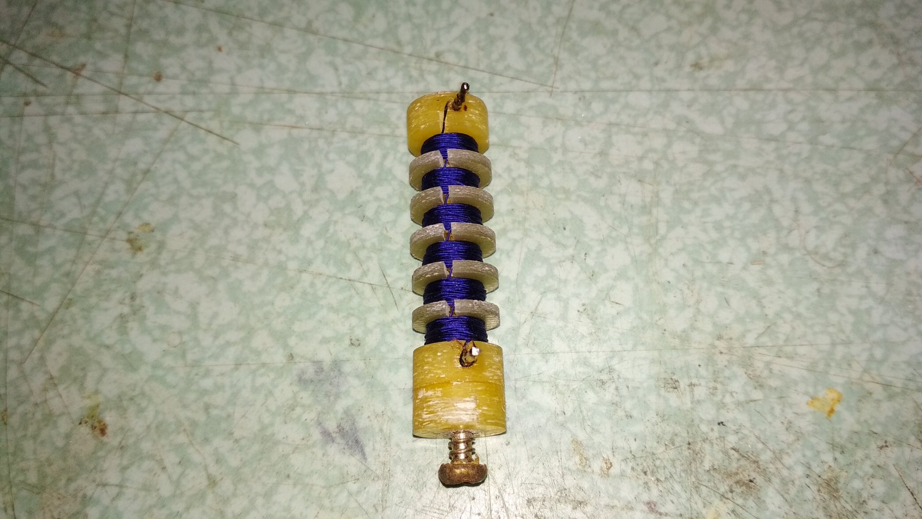

Воспользовался случаем, и изготовил детали для анодного дросселя усилителя мощности передатчика. Использовал стеклотекстолит толщиной 1,5, 3 и 5мм.
Когда склеивал заготовки между собой понял, что лопухнулся с размерами, диаметр должен быть 10мм, а у меня только 5. Намотаю побольше витков, думаю, и так сойдёт.

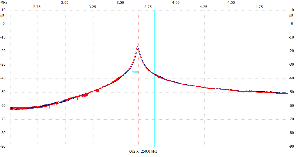

Параллельно проводил эксперимент: хотел определить, эффективен ли литцендрат на частотах 80-и метрового диапазона (3500-3800 кГц). Намотал на СБ-12 две катушки с одинаковой индуктивностью, но с разным типом проводов обмотки - первая намотана обычным проводом 0,3мм, вторая литцендратом ЛЭШО 12х0,07. Сравнил добротность контуров на средней частоте диапазона 3650 кГц.
Красный график АЧХ у контура с катушкой, намотанной литцендратом (добротность 168), синий - обычным проводом (добротность 134)
Разница хоть и не такая большая, как это было бы на более низкой частоте, но всё же, добротность лишней не бывает. Литцендрат немного эффективнее :)

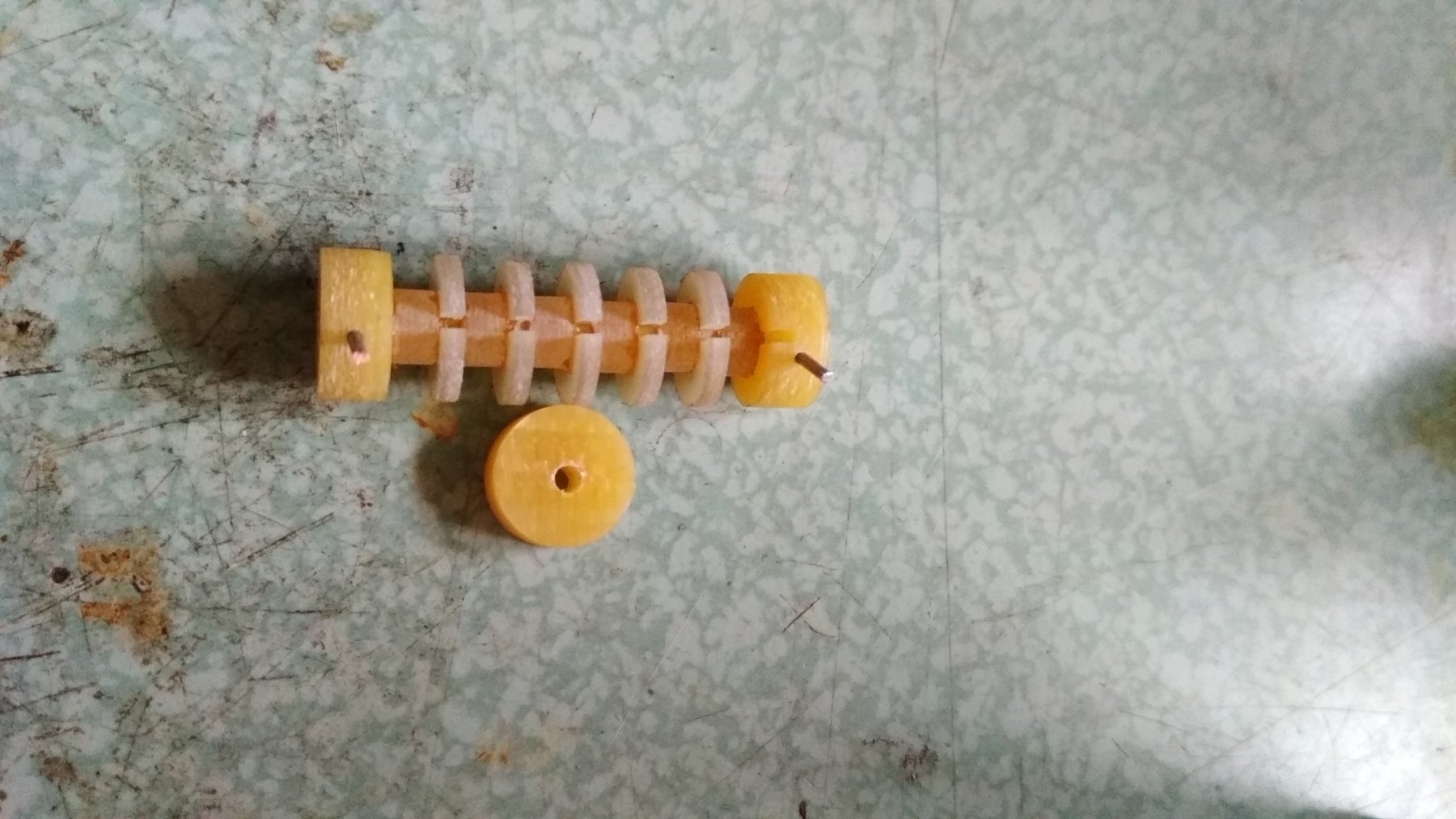

Мне для СБ12 каркасы на 3Д принтере печатали.

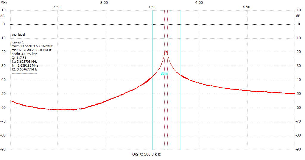

Пытливый ум не даёт покоя, решил маленькую лабораторную работу провести :D Намотал катушку тонким проводом 0,1мм. Добротность получилась заметно меньше - 117

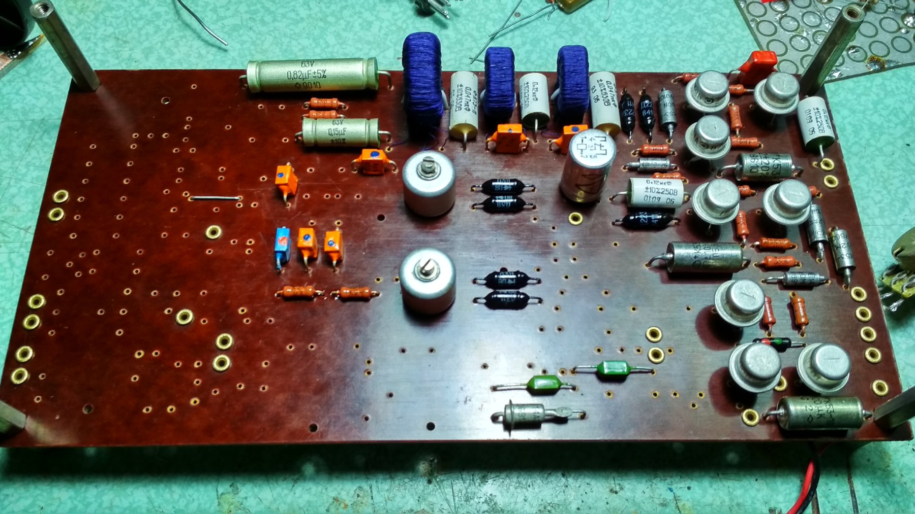

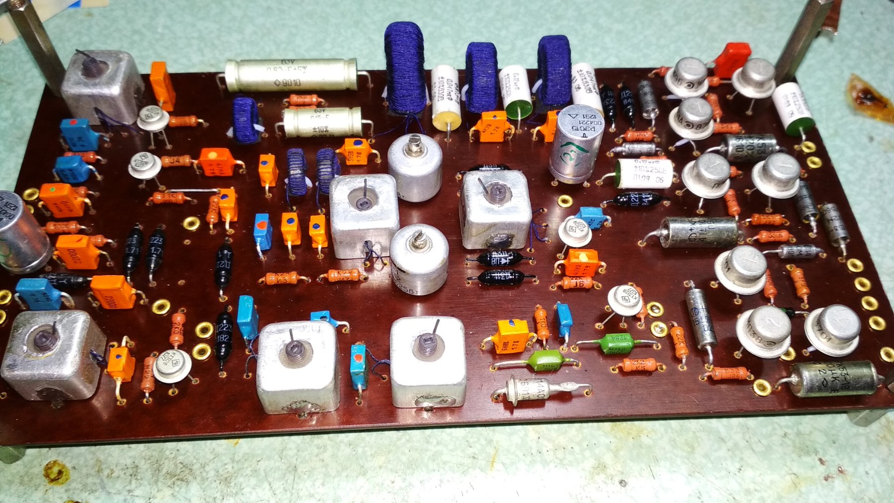

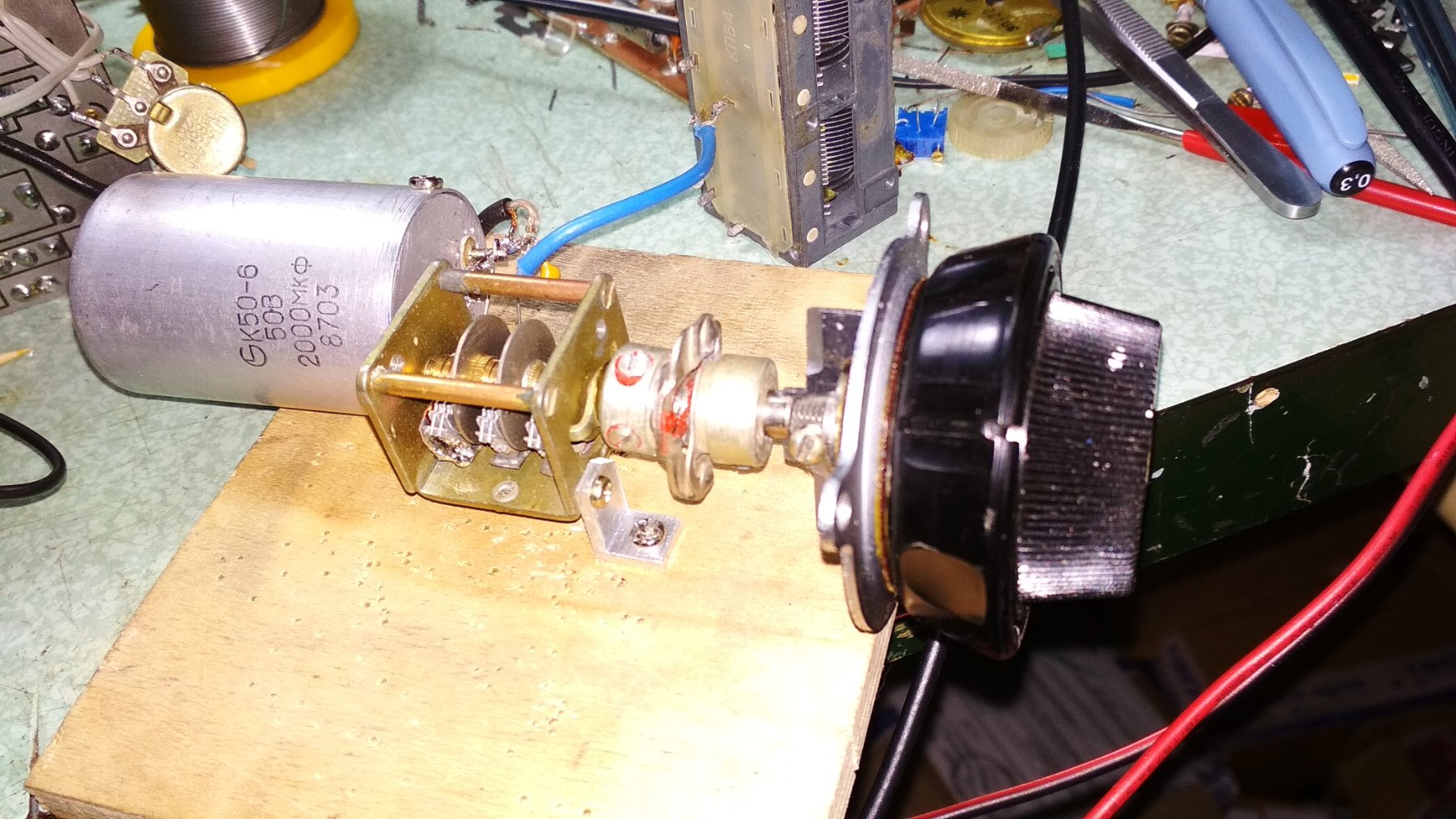

Тем временем монтаж закончен. 8-)
Изготовил макет узла КПЕ с верньером. Оказалось, что конденсатор переменной ёмкости (от автомобильного приёмника Урал) имеет недостаточное перекрытие по диапазону. 3 секции 3/15 пФ соединены параллельно. Эх, не хватает нескольких витков катушки ГПД :( Ставить большой КПЕ не хочется, в планируемом корпусе для него нет места.

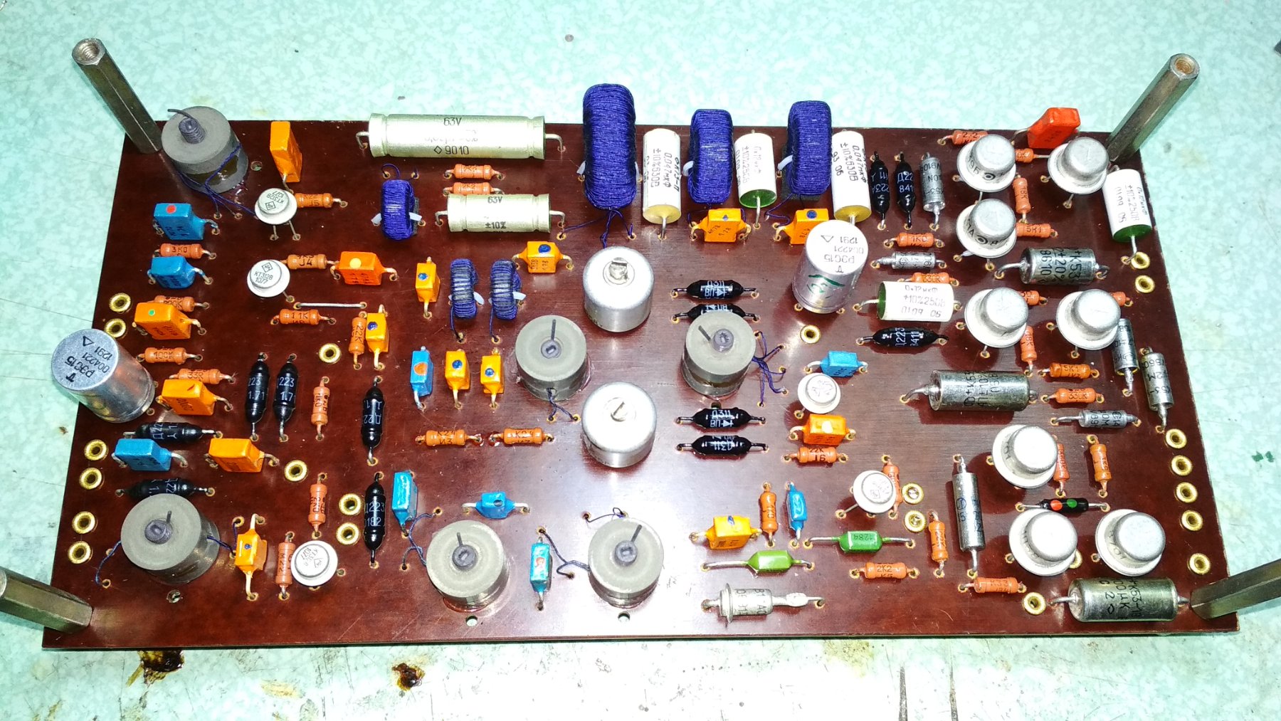

Сообщение R4YAE » 22 фев 2020, 20:37
Итак, чего удалось добиться:
Низкая чувствительность была связана с недостаточным напряжением сигнала гетеродина на смесителе. В описании сказано, что оно должно быть не менее 0,2В, у меня было 0,4. Подключил вместо ГПД NWT через симметрирующий трансформатор, выяснилось, что смеситель/модулятор работает лучше всего при напряжении 0,7-0,8 вольт :roll: Увеличил число витков катушки связи с 4+4 до 7+7. Чувствительность получилась в районе 1мкВ.
Мостовой ВЧ фазовращатель отказался работать, пришлось вместо катушки поставить подстроечный резистор, с ним подавление нерабочей боковой получилось ровно -25дБ, что полностью соответствует теоретическим расчётам. Это не может не радовать.
С УВЧ пришлось повозиться больше всего. Сначала хотел отделаться малой кровью - насадил на выводы транзистора ферритовые бусины, выбрал транзистор с минимальным коэффициентом передачи тока эмиттера, но всё бестолку... В итоге решил попробовать вместо кремниевого транзистора попробовать германиевый. Из высокочастотных n-p-n у меня был только ГТ311Ж. Поставил его, выставил ток коллектора 1,5мА, и всё заработало как надо! Хорошая работа каскада без писков и шума.
Удалось без зверского уродования платы заставить её нормально работать. Приём относительно хороший, чувствуется нехватка селективности по соседнему каналу, но всё же, она не такая плохая. Верхнюю боковую практически не слышно. А вот динамика подкачала(( если на диапазоне есть мощная станция, то туши свет - её слышно по всем частотам.
Вот так сейчас работает приёмная часть. Завтра можно начинать работы по корпусу
