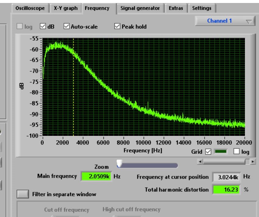

Криворукий, Хорошо работает Ваше радио, чистенько, видимо фнч хороший получился. Сквозную характеристику снимали?

R2AJI, сначала поставил головку из некой переходной кассеты, которая вставляется в магнитофон и у неё вроде входа AUX.
По размерам эта головка меньше чем стандартная. И что-то мне не понравилось как оно работало.
Теперь поставил обычную магнитофонную головку. Подключена одна обмотка: Про верньер ответил в тему "3Д ПЕЧАТЬ".
