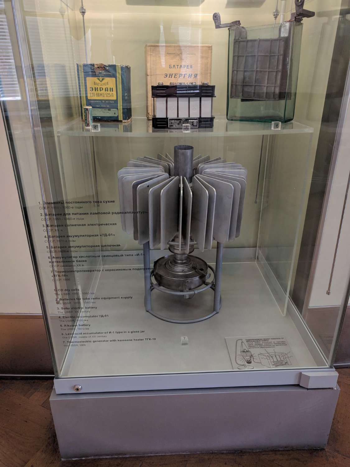

В музее связи им Попова в СПб видел похожую вещь - ТГК10. Вещь эта очень заинтересовала, особенно отсутствие информации о нем в интернете) А про тгк-3 о котором вы завели тему хоть что-то написано, надо будет почитать
