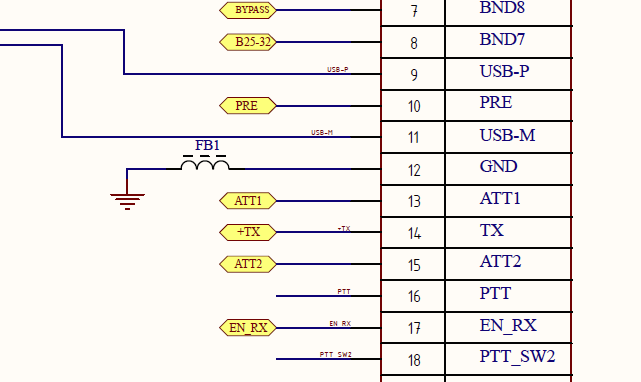

Столкнулся с проблемой не работают кнопки на тангенте.
Обнаружил в земляном проводе дроссель 22 мкГн, на нем было падение около 1В, заменил на другой стало 0,2В. Это не дело. Что скажете - убирать ее?
