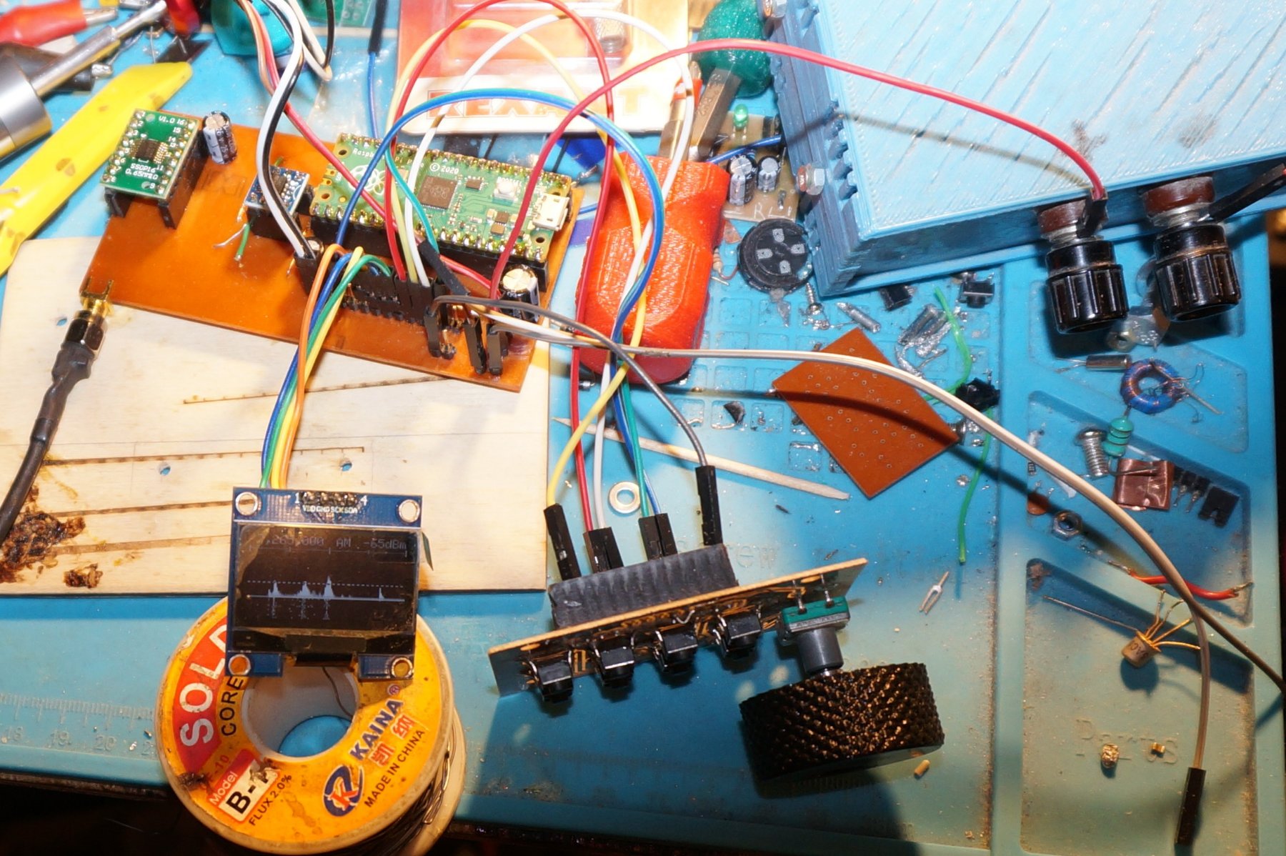

dukovit, у меня на столе сейчас SDR приёмник. У него приёмная часть как у uSDX.
Подключил его прямо к антенне ( в качестве антенны за окном метровый штырь).
Вещалки принимает без проблем.
