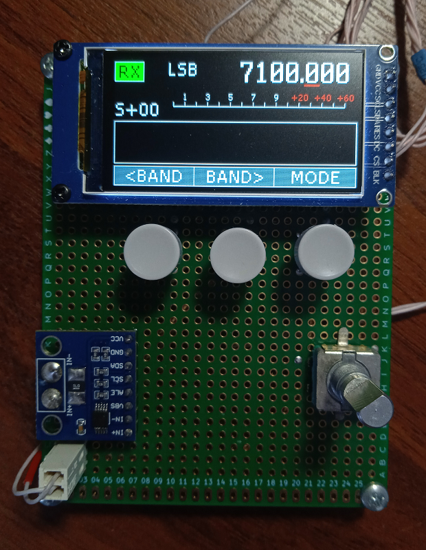

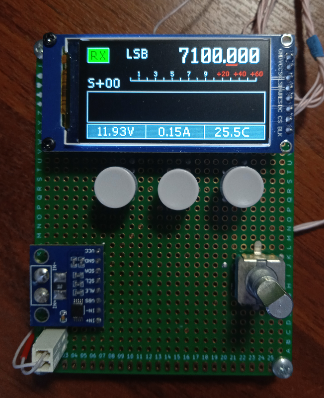

Взялся за новый проект SDR КВ трансивера, 9 диапазонов, выходная мощность до 10W. Схемные решения классические, ДПФ, смеситель Тейло на fst3253, si5351, ОУ, DSP на МК, цап для обработки I2S PCM5102 далее в джек 3,5, с микрофона ацп PCM1808 в DSP, смеситель, потом ДПФ, УМ и через ФНЧ в антенну. Регулировка выходной мощности, для возможности подключения внешнего УМ. Аппаратик позиционируется как карманный, т.е. не только для стационара но и для полей. Если осилю то будет уметь FT8 и подобное, но ТЗ такое поставил перед собой!
Что уже реализовано:
1. Подключение дисплея ST7789 170*320 точек.
2. Подключения энкодеа с кнопкой + 3 кнопки.
3. Контроль напряжения источника питания/тока потребления INA226, контроль температуры LM75A.
4. Получение от GPS NEO6 точных времени, координат с последующим пересчетом координат в QTH-локатор.
5. Подключение Si5351.
Будет два МК, основной для управления Atmega2560, выбрал из за количества пинов, три UART. Для DSP будет STM32, но не дорогой. Основная цель это дешивизна/доступность компонентов с не плохими характеристиками аппаратика, пока в 10к/руб точно укладываюсь.
Фото стенда:
По мере продвижения буду делится информацией.
73!

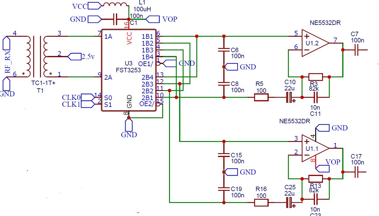

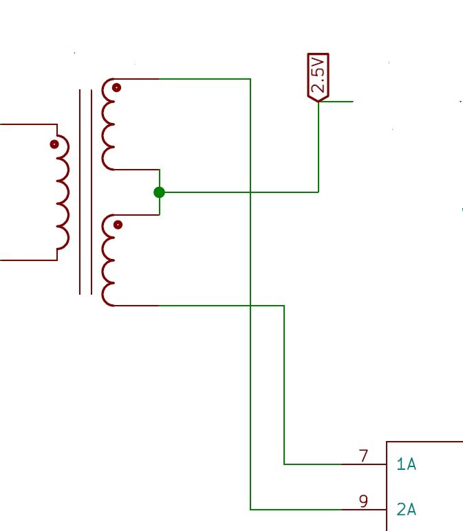

Сообщение R9OFG » 13 апр 2025, 17:31
Отказался от MEGA2560, перенес все управление на STM32F401CCU6 она же BlackPill WeAct, схемка поредела сразу на пару тысч рублей, предварительные схемы узлов ниже
IQ завел на ПК, вроде как норм, сигнал с антенны сразу на детектор Тейло без ДПФ.
Далее пытаюсь реализовать DSP на МК...

Приветствую коллега! Пробовал, разницы нет от слова вообще, про это вроде и сам Тейло пишет. Ниже прикрепил гугло перевод его статьи, делал для себя.Криворукий писал(а): ↑14 апр 2025, 14:07Если применить балансное включение смесителя?
Улучшит ли это характеристики приёмного тракта?
Что заметил в ходе экспериментов, в районе нулевой частоты хорошо слышно когда идет обмен по I2C, щелчки при перестройке частоты, при обмене с датчиками напряжения и тока INA226, и LM75A датчик температуры. Индуктивности в линиях питания практически не помогают. Скорое всего надо развязывать FST от всего остального.

Изобретаем SDR трансивер
Сообщение Криворукий » 15 апр 2025, 10:24
Спасибо Александр, за перевод статьи.
Как раз, там одна из последних схем, с балансным включением.
Ещё (из статьи) Taylo отказался от резисторов между смесителем и оу, т.е. вариант №3.
Но однако в USDx, делают доработку, ставя конденсаторы на инверсные входа оу,
потому как без них плохой приём на верхних диапазонах.
Длинные провода от экрана и датчиков могут давать помехи.
Сообщение R9OFG » 16 апр 2025, 03:56
Можно картинку? Если есть?!Криворукий писал(а): ↑15 апр 2025, 10:24Но однако в USDx, делают доработку, ставя конденсаторы на инверсные входа оу,
Тут в сравнении с AVR, все одинаковое кроме МК, и проводульки в том числе)))
