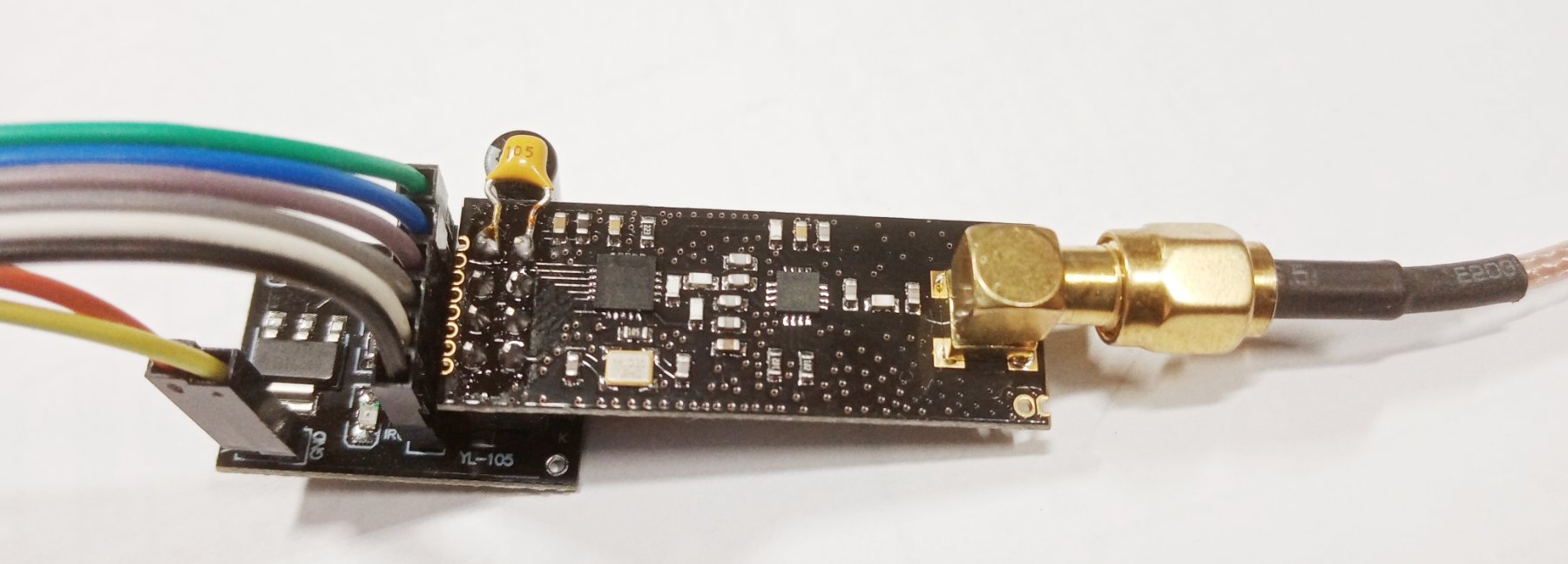

Мне нужно проконтролировать передачу сигнала, поэтому я выбираю вариант с усилителем и входом на SMA.
Для управления платой потребуется какой-нибудь микроконтроллер с SPI-интерфейсом.

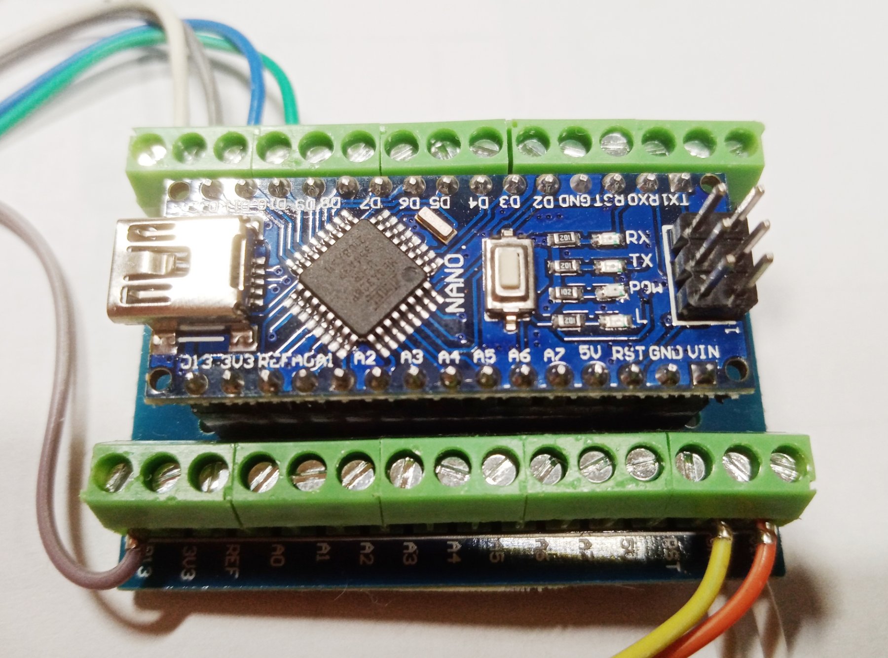

Приспособил для этого китайскую же Ардуино Нано на АТМега328Р.
На плате контроллера уже имеется гнездо USB, что очень удобно при программировании.

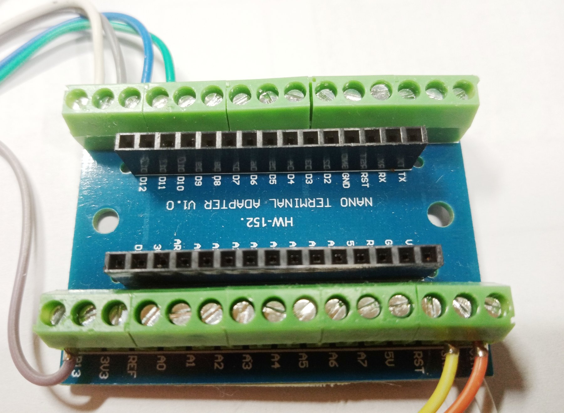

Чтобы не припаиваться каждый раз или не изобретать что-то, что отнимает время, взял плату расширения для Ардуино Нано
Контроллер на плате

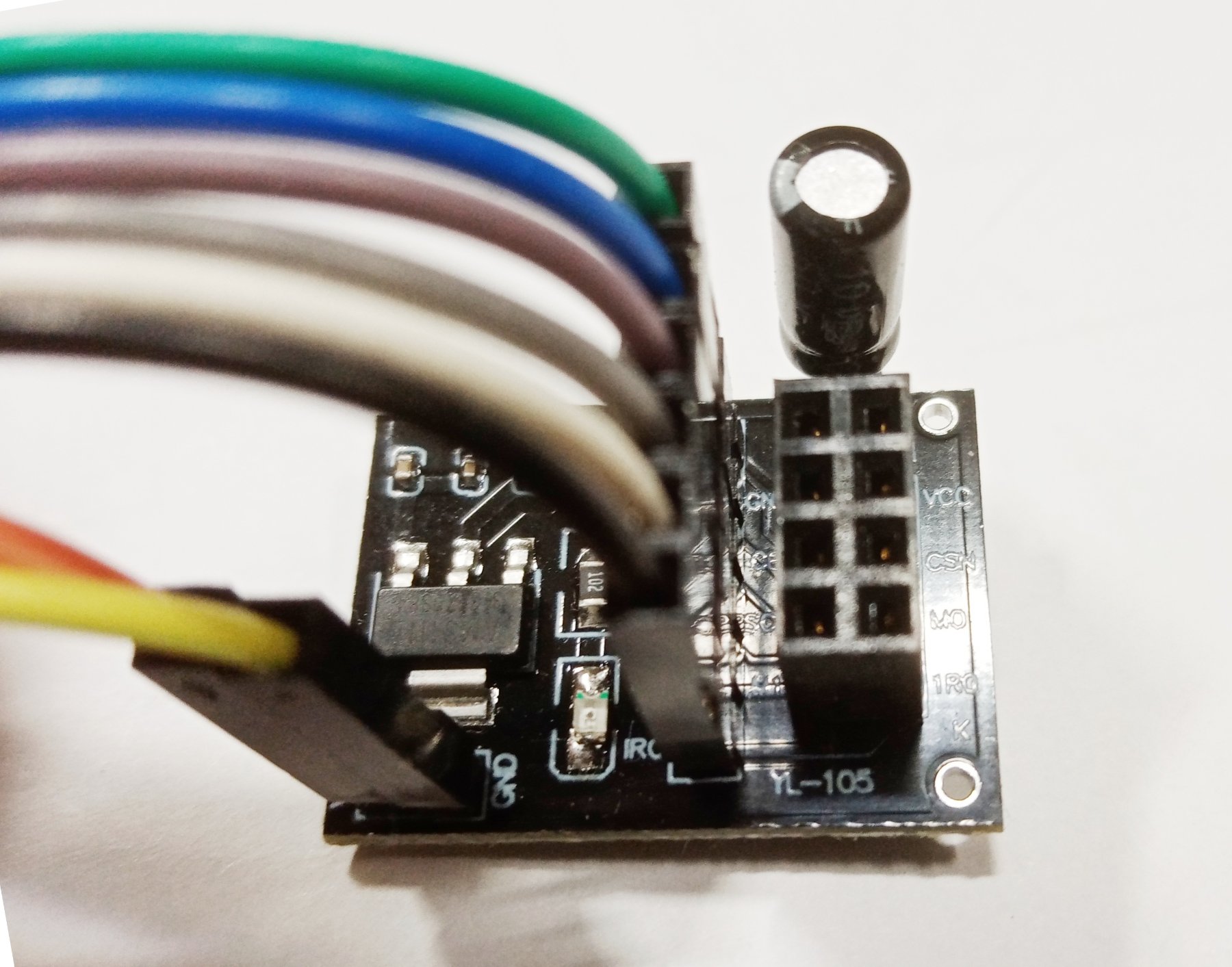

Также нужно учесть, что плата передатчика питается от напряжения 3,3 В, причём кушает приличный ток (встроенный стабилизатор Ардуино Нано не справляется). Нужен внешний стабилизатор.
Годится специальная платка YL-105
Модули NRF24L01+
Сообщение ru0aog » 07 фев 2022, 07:31
По многочисленным советам (раз, два) поставил на выход стабилизатора дополнительный электролит на 10 мкФ (на плате нет никакого) и зашунтировал вход питания платы передатчика керамикой на 1 мкФ.
Вышло примерно так

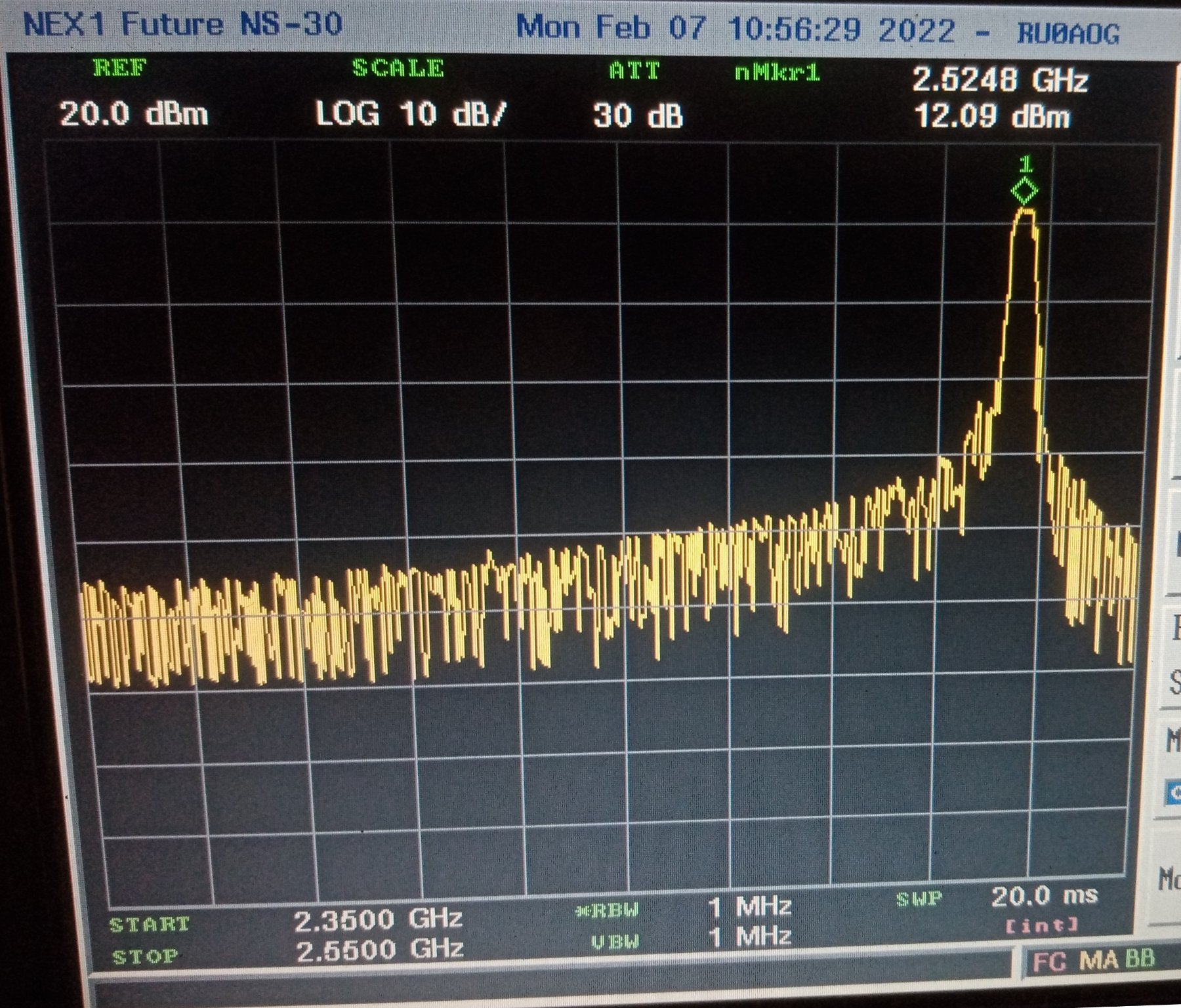

В общем, раз есть 50-омный выход, то решил замерить сигнал прямо оттуда.

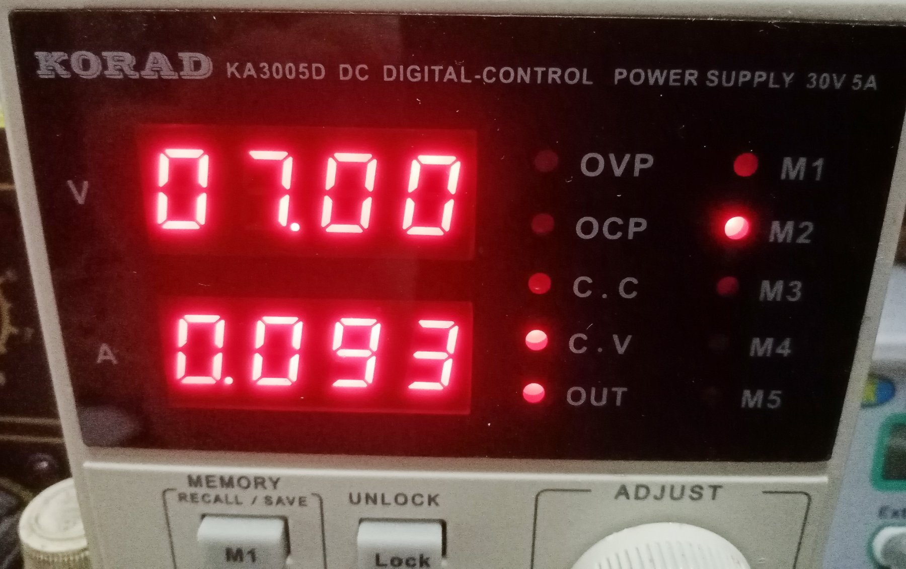

Поначалу ничего не получилось, ибо питался я от USB-порта.
Повторюсь, плата передачи кушает весьма неслабый ток. Причём импульсно. 100 мА - это уже среднее значение.
В результате порт просел, какие-то одиночные палочки выпрыгивали, но редко. И похоже, это приводило к перезагрузке контроллера.
Отключился от компа, запитал от лабораторного источника - и дело пошло.
Кстати, по питанию выглядит это так:
Первоначальный пуск - 25 мА,
инициализация - 15 мА,
работа усилителя - 90...100 мА.

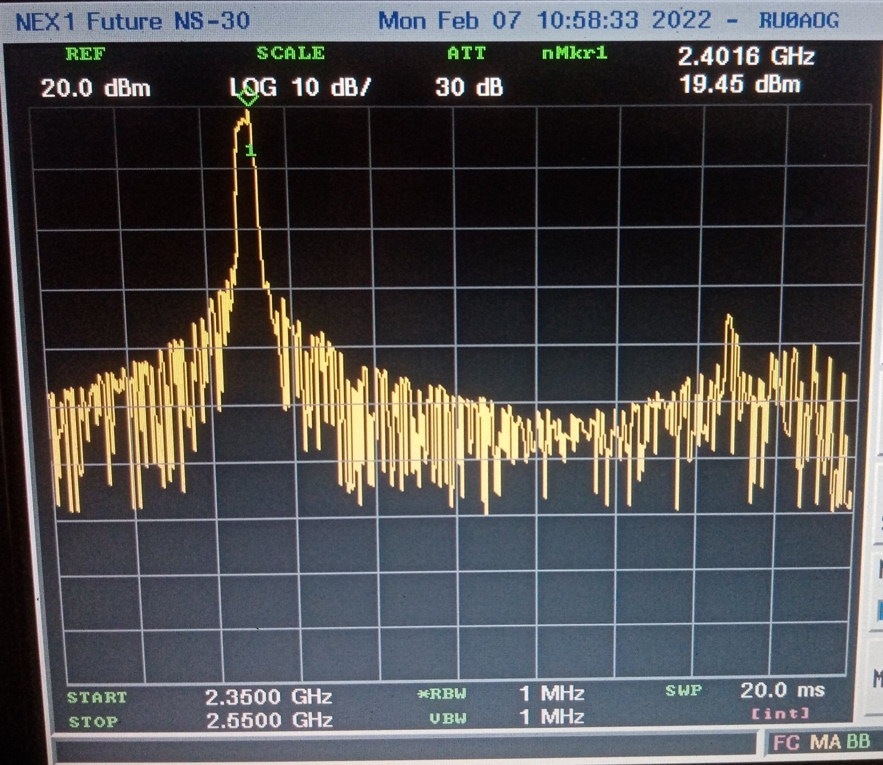

Поскольку передаётся цифра, то сигнал выглядит как набор палок.
Включаем удержание пиков.
Это канал 00:
Насколько я помню, верхний канал тут имеет номер 7F.
Проверим, на какой частоте находится этот канал:
Ага, что-то работает.
Во-первых, контроллер устанавливает частоту чипа и происходит какая-то передача данных.
Во-вторых, усилитель тоже работает.
Но на нижних каналах мощность почему-то оказалась больше:
канал 00, частота 2400 МГц, сигнал +19 dBm,
канал 7F, частота 2520 МГц, сигнал +12 dBm.

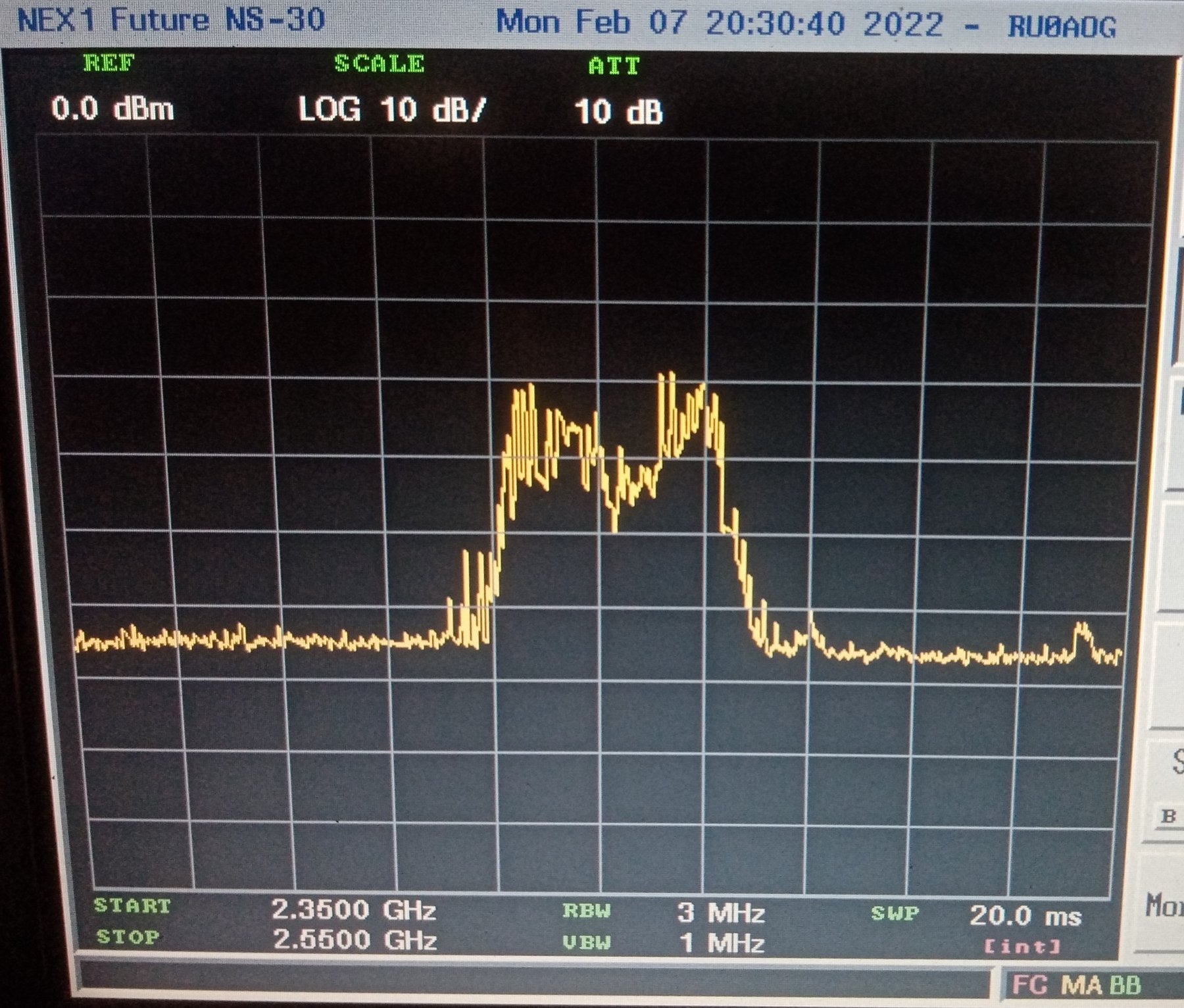

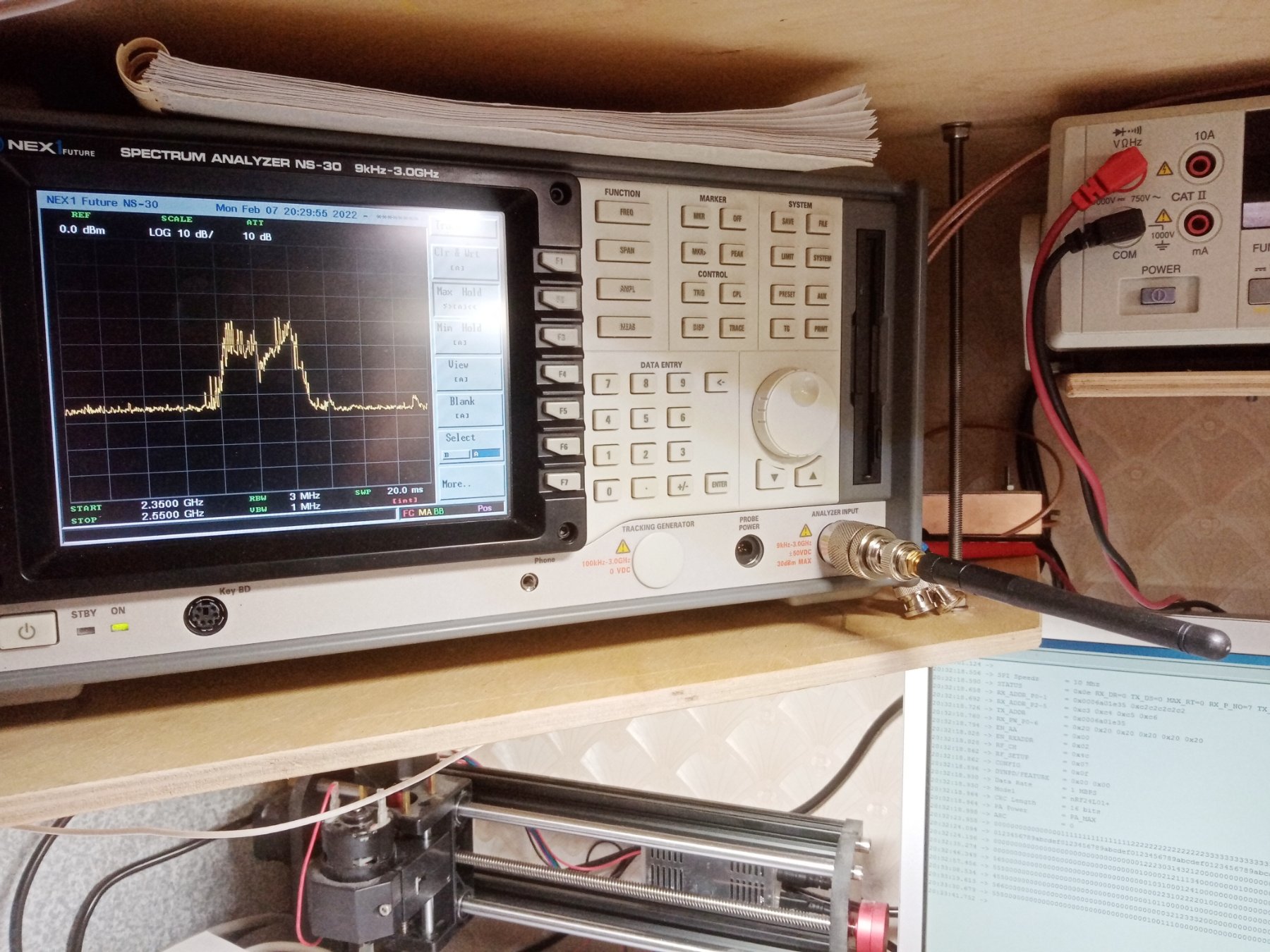

Поскольку мы работаем на диапазоне, также занятым сетями Wi-Fi, то сначала глянем, что там в эфире твориться.
Ставлю антенну на гнездо анализатора и разворачиваю диапазон 2,4 ГГц
Ага, кто-то есть!
Собственно, это и не удивительно.
Мой стационарный комп также подключен по Wi-Fi.

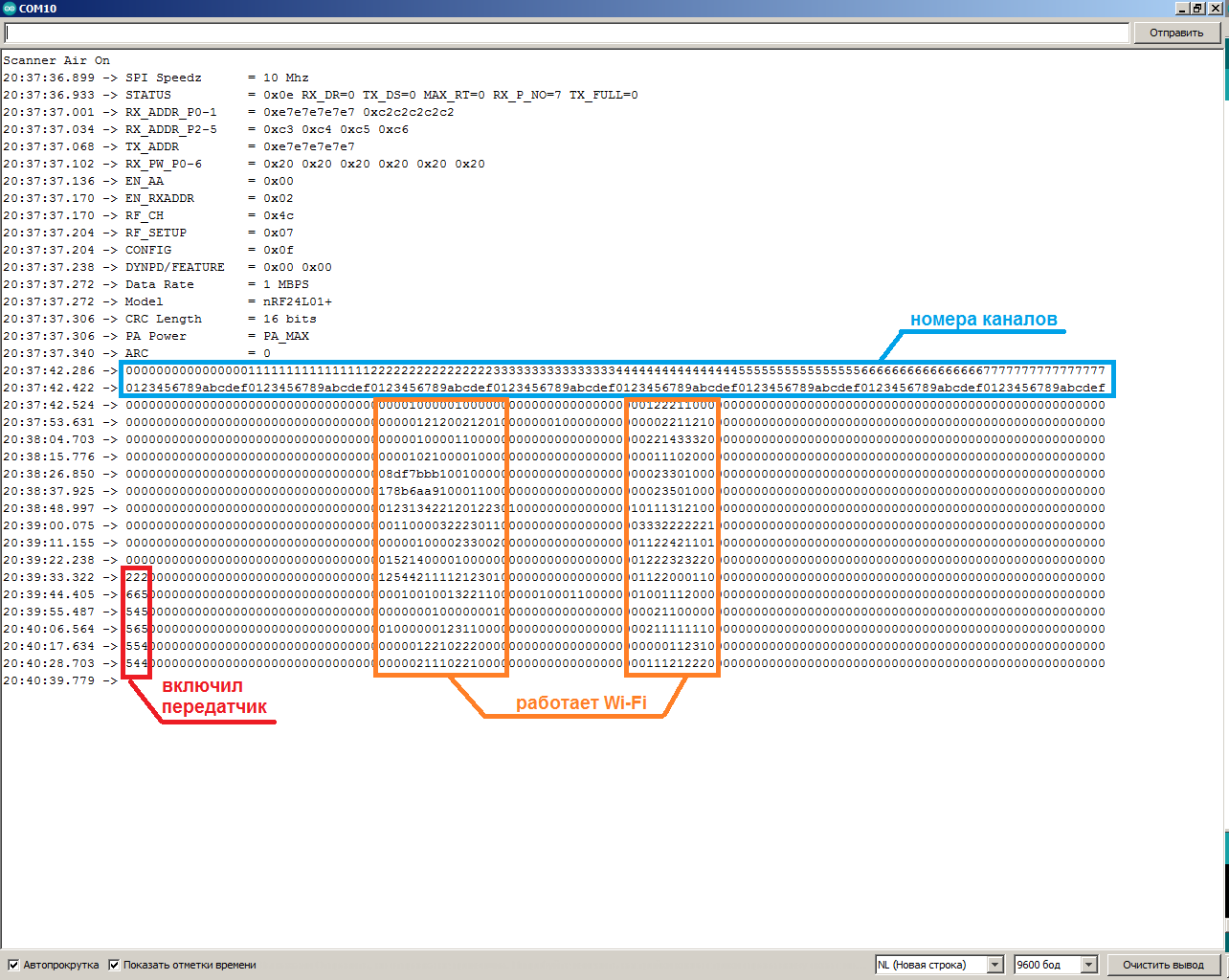

Начинаем сканировать.
Каждый столбик цифр - это свой канал.
Циферки от работы сетей Wi-Fi примерно совпадают с тем местом на диапазоне, что показал анализатор.
В середине работы включаю передатчик (выделено красным).
Значит что-то передаётся и что-то принимается.
Уже хорошо.

Кстати, на передатчике пришлось поднять напряжение до +8 вольт.
При питании от +7В возникали ошибки передачи по SPI, если потрогать пальцем около сигнальных линий. Видимо надо снизить скорость обмена.
