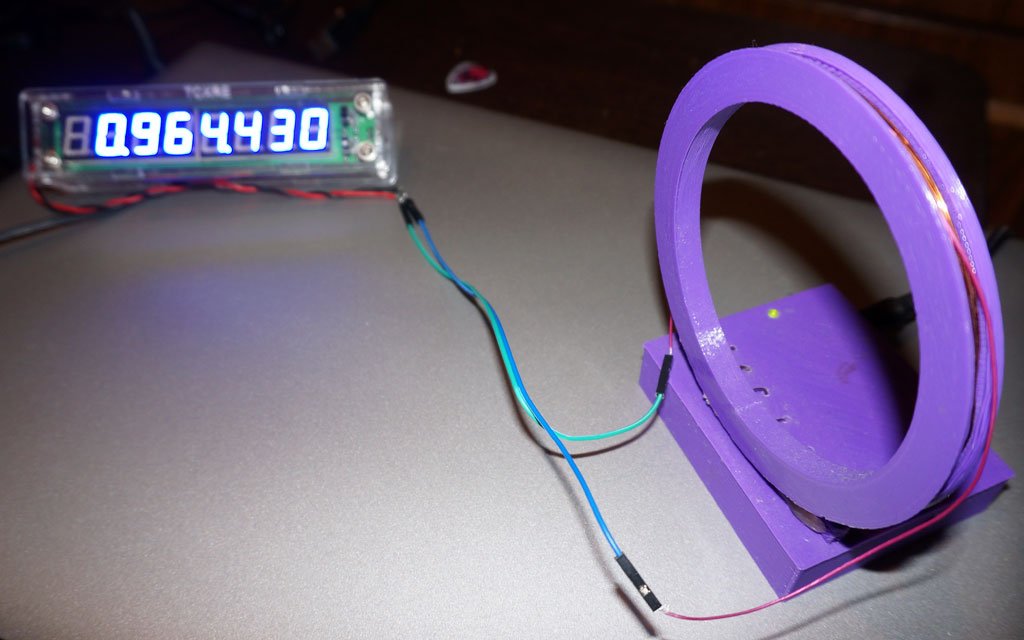

Можно вообще не подключать. Провод от частотомера расположить рядом с катушкой гетеродина и всё. Либо сделать катушку связи ;)

Криворукий, не совсем так, это все же регенератор, хоть плохонкий, но реген.
Тут проблема в другом, шкалу можно подключить, но работать будет она только тогда, когда приемник перейдет в режим генерации. А нормальная работа приемника, на грани возникновения этой самой генерации. А потому, частотомер может показать все, что угодно, от нулей до совершенно невменяемых чисел.
Для градуирования шкалы можно и подключить, но уважаемый YuyriyIF, не прикрепил схему а потому, затрудняюсь ответить как подключить правильно :)

Шкалу здесь можно подключать практически в любую точку регенератора.
Например к коллектору VT2. Но важно понимать, что любой частотомер имеет собственную емкость, которая повлияет на режим работы регена. В лучшем случае, будет просто сдвиг по частоте, и если уложить диапазон а потом отключить частотомер, можно внезапно оказаться на другом диапазоне :)
