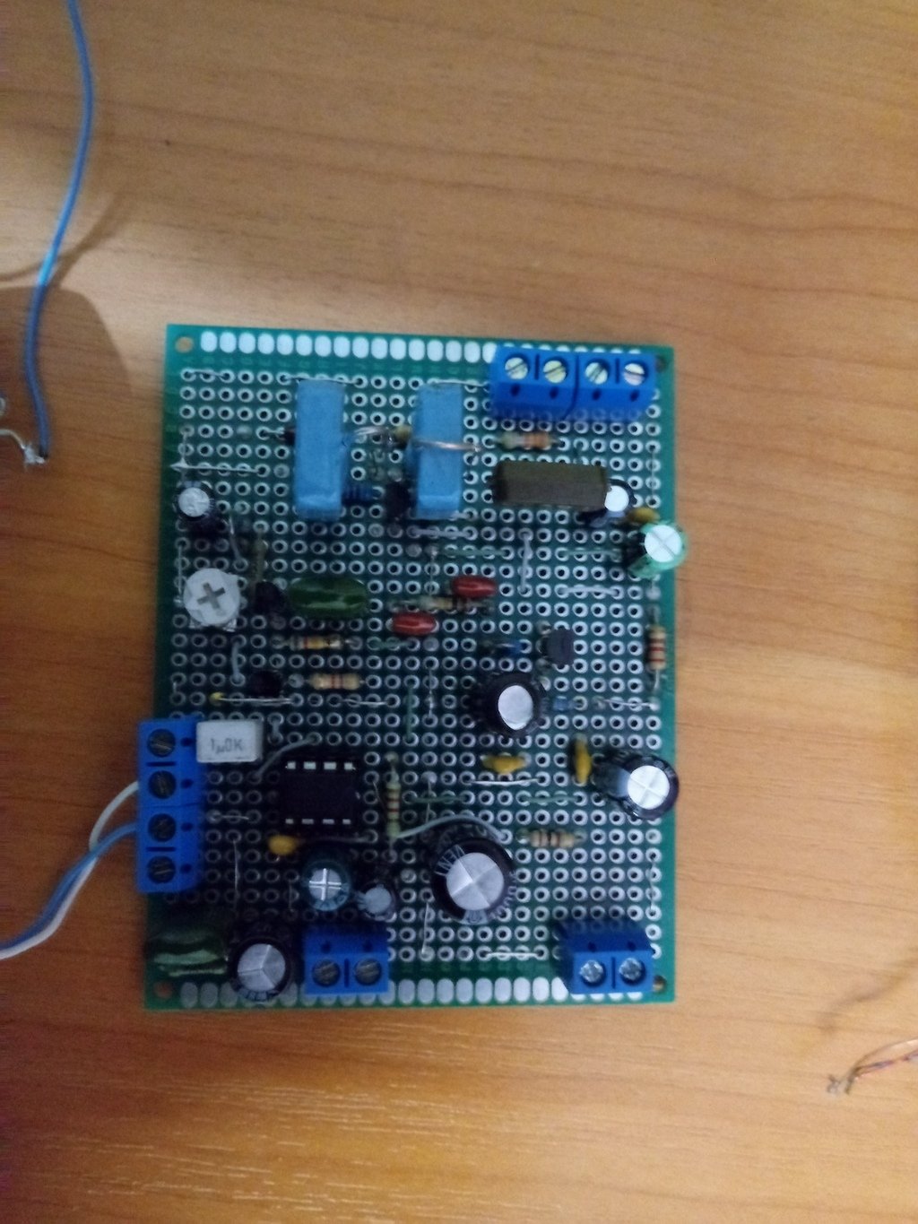

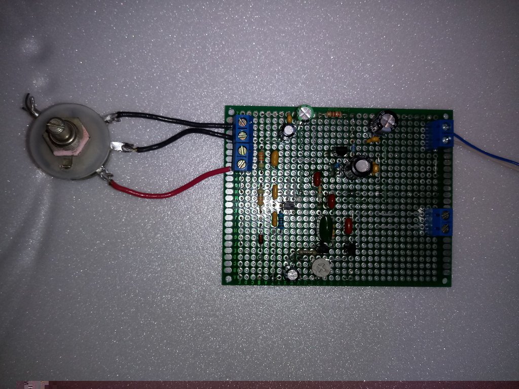

Так как печатные платы я делать не умею да и материалов не было у меня на тот момент. Решил я все собрать на китайской макетной плате. Должен отметить что макетка очень хорошего качества и собирать на ней одно удовольствие. Как все начинал делать можно посмотреть на фото ниже
Переменный резистор на фото это регулятор громкости

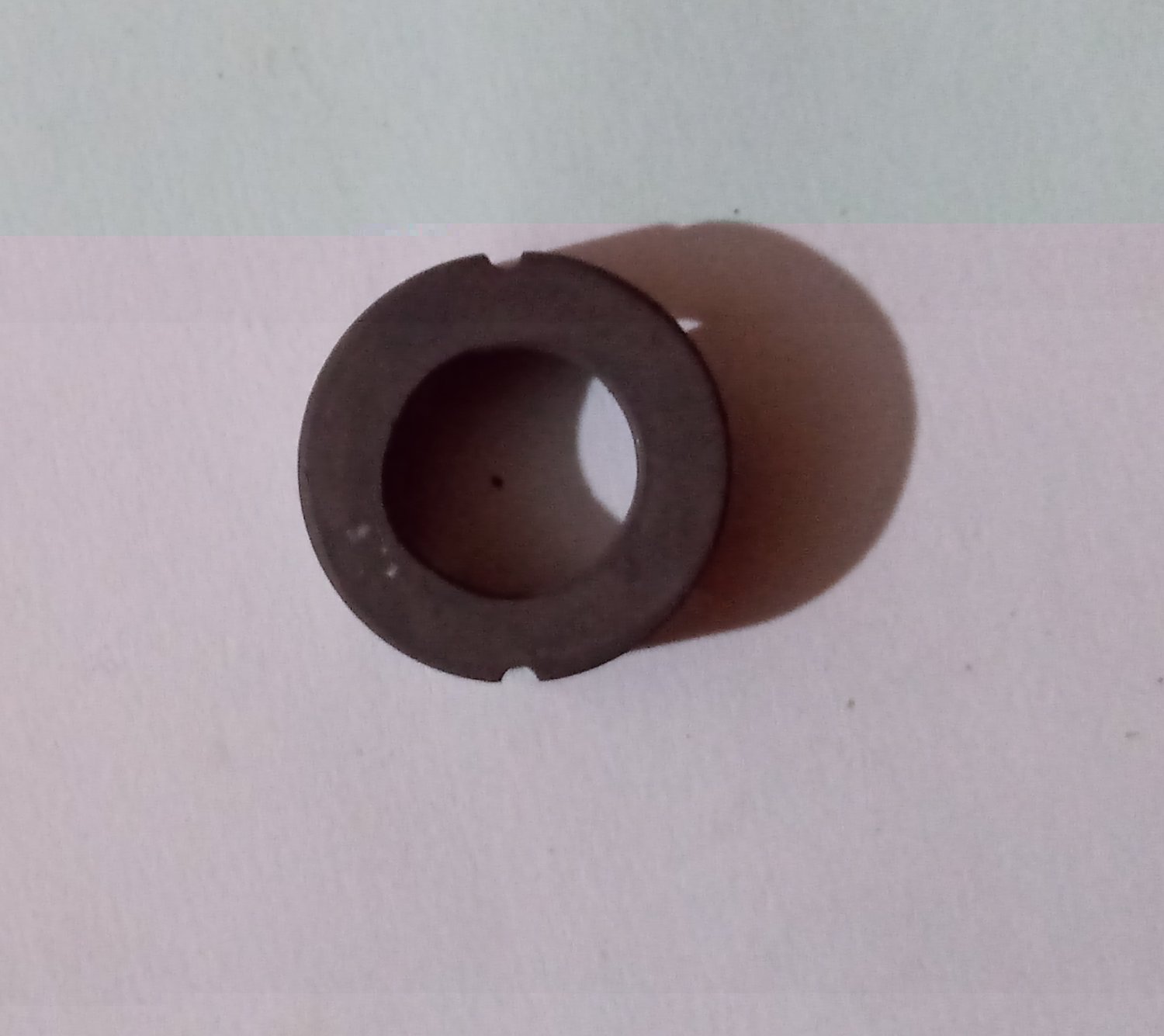

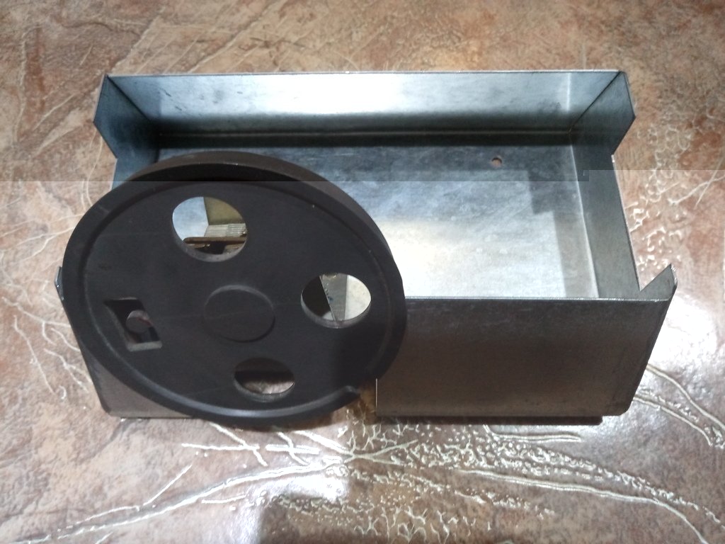

Продолжаем строить приемник. Следующим шагом нужно было намотать катушку, тут она одна единственная. Диапазон был выбран 80 метров чтобы можно было слушать любительские станции SSB и Радиохулиганов. После настройки и подгонки у меня получилось перекрыть примерно от 2.9 до 3.8 мГц.

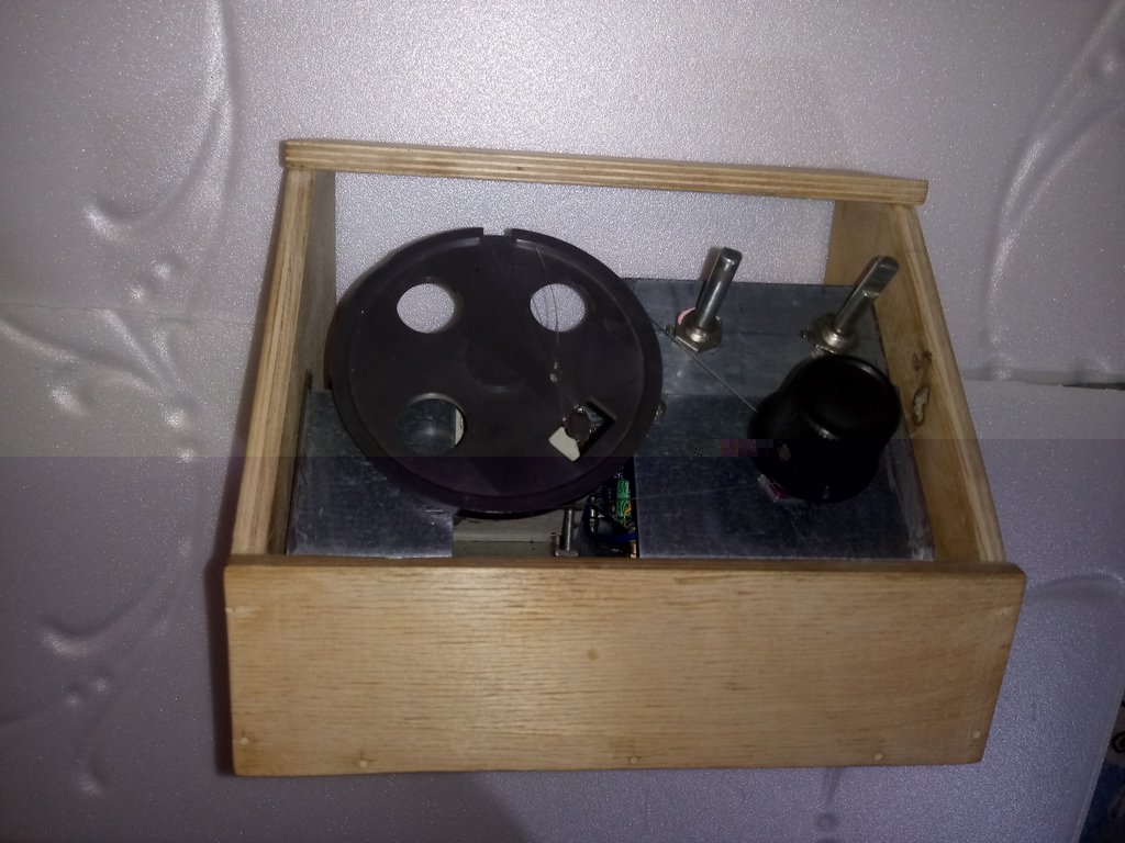

Колец Амидон у меня не было а ждать из Китая очень долго, решил делать из того что есть. А есть у меня сердечники из карбонильного железа типа СБ-9 СБ-12 но большие, около 3 см в диаметре, состоящий из двух половинок а внутри пластиковый каркас. Я применил одну половинку Намотал около 30 витков провода диаметром 0.5 мм, индуктивность получилась 9 микрогенрий, меня это устроило и я поместил катушку с КПЕ в "шасси" только немного необычно использовал а перевернул шаську. На фото вроде все видно

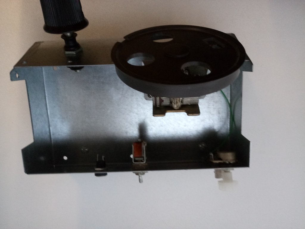

Еще добавлю немного фотографий шасси. Кпе применил от транзисторного приемника с воздушным диэлектриком. Стабильность частоты на удивление получилась очень хорошая

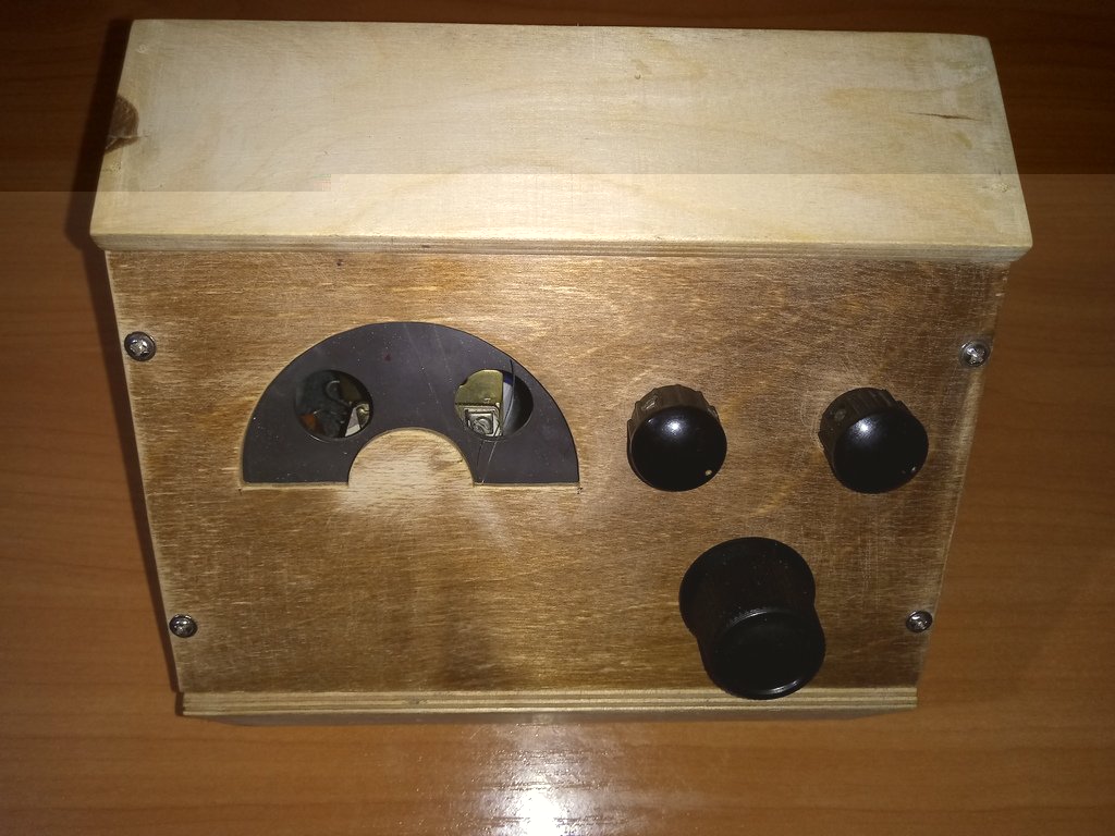

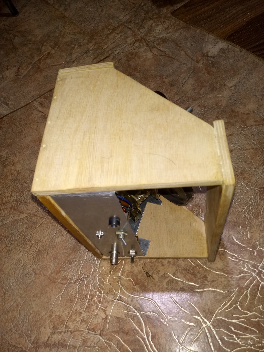

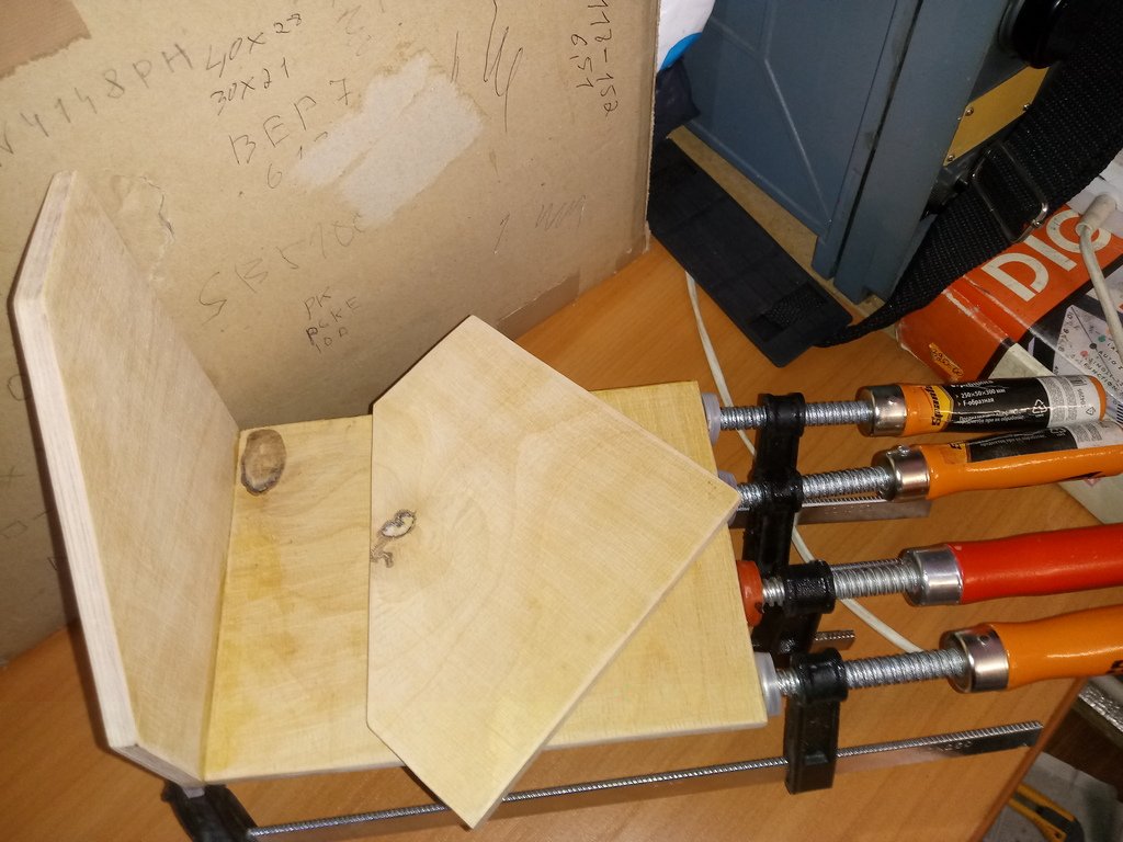

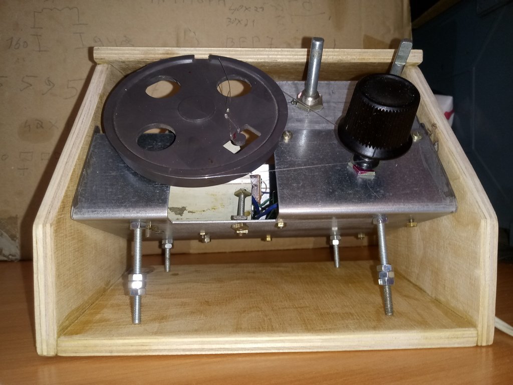

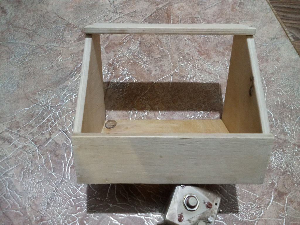

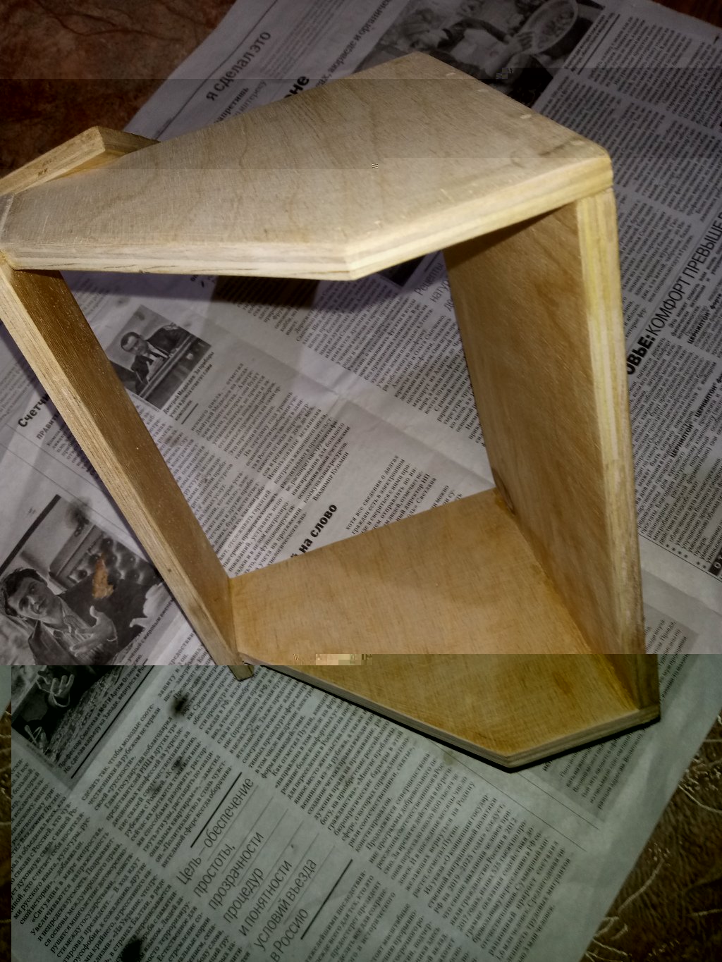

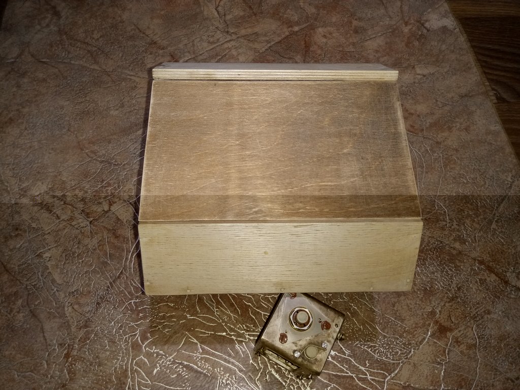

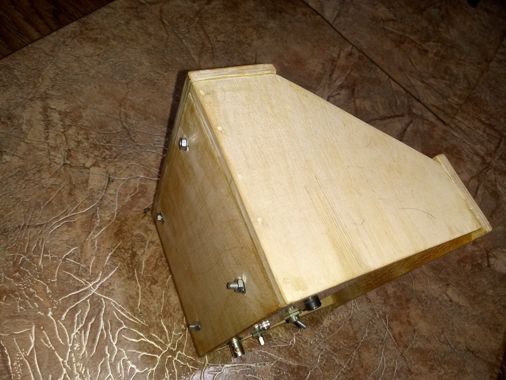

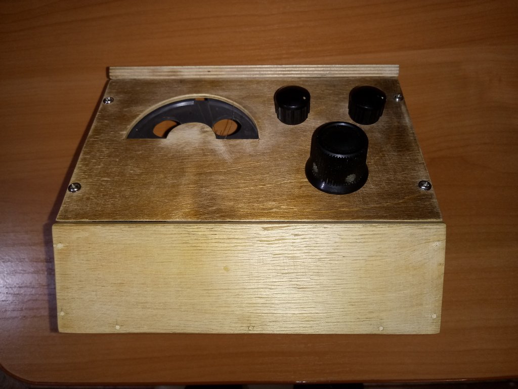

Идем далее, радио как говорится запело, чтобы завершить конструкцию нужен конечно изготовить корпус. Корпус решил делать деревянный, вернее фанерный, некоторые кадры сборки корпуса ниже.
